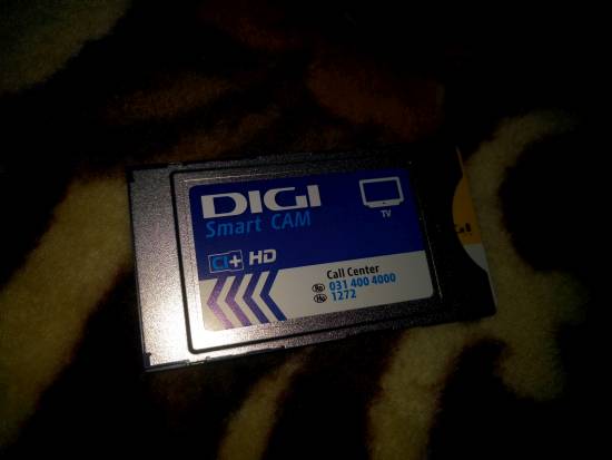

Post Re: Noutati de la AMIKO - seria Amiko 8265+ / 8275+ !!!
Intr-adevar, merge foarte bine si fara CAM de la digi dar merge si CAMul CI+
de la Digi. Eu am CI+ Nagra Digi si merge pe amiko 8265+, se instaleaza, il
vede, se initializeaza, decodeaza digi4K (sunetul doar fiindca nu e receptor 4K).
Acum nu stiu daca merg absolut toate CAMurile CI+ de la digi dar cel putin
al meu merge. Desi in specificatii scrie ca are doar 256 MB RAM se misca
deosebit de bine si schimba mai repede posturile ca un Humax DIGI+C HD4
care are 512 MB RAM.
Singura problema deranjanta. Problema cu mufa AV OUT de 3,5mm. De data
asta nici macar mufa de la amiko a5 combo care este mufa 4 pini de 17mm
(varianta mai lunga) nu merge iar pe mufa standard video cu 4 pini de 15mm
se vede doar video fara audio. Daca scot mufa putin din jack vine si audio
dar se duce video.. :evil:
Ce aranjare a pinilor o avea cablul video si ce lungime a mufei e mister total,
dar poate stie careva. La amiko a5 combo am rezolvat cu cablu video cu
mufa de 17mm si 4 pini dar pe amiko 8265+ nu merge cablul ala, merge
doar cel standard de 15mm si 4 pini dar si ala e incompatibil (video only).
Am incercat chiar si cu un adaptor TRRS OMTP/CTIA de 4 pini si 15mm dar
nici cu ala nu merge.
Salut, pentru cine intereseaza aranjarea pinilor audio-video pe jackul de 3,5mm
MUFA 3.5mm 17 mm lungime la amiko 8265+ de la varf la baza. PIN 1 ROSU AUDIO, PIN 2 ALB AUDIO, PIN 3 GALBEN VIDEO, PIN 4 (BAZA) NEGATIV COMUN.
