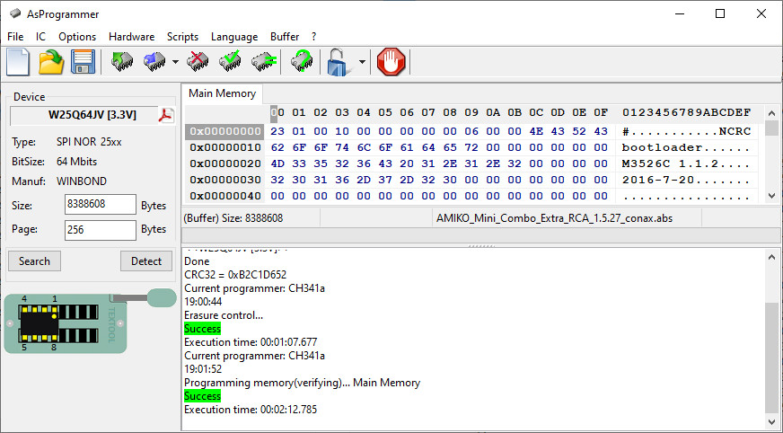

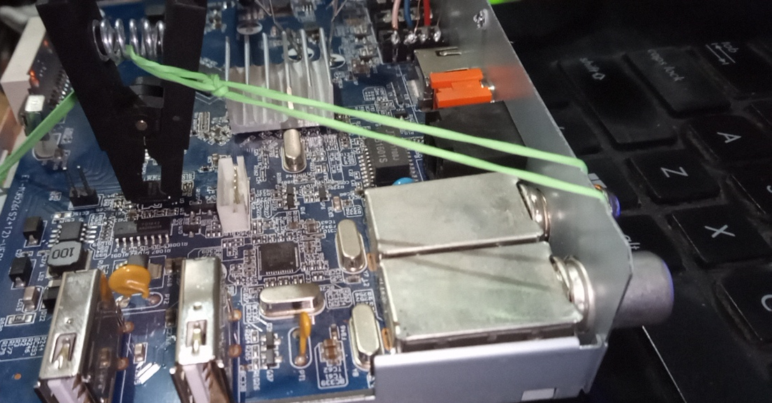

Am scris fișierul *.bin cu programatorul într-o memorie W25Q64 nouă
și am lipit-o pe PCB.
Receiverul a pornit.

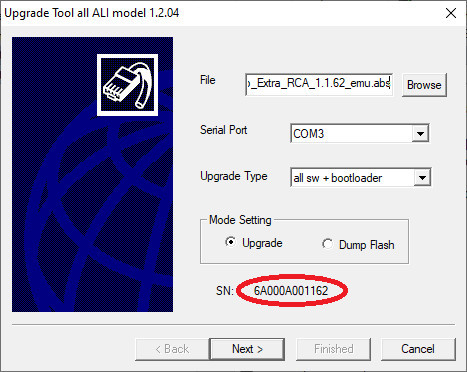

În dumpul de memorie am găsit mențiunea maincode(AV)
˙˙˙6A000A001162 ˙˙˙2010-08-12
Am scris versiunea de firmware 6A000A001162 prin RS232 în receiver.
Procesul a decurs fără probleme însă receiverul nu poate fi folosit, aceeași
erroare după reboot "SW is not designed for this HW..."

Nu ai nevoie de dump ca să il scrii cu programatorul. Ia un soft de la download
și scrie-l pe SPI. Testat funcționează 100%. Probat cu Ch341 si EZP2019.

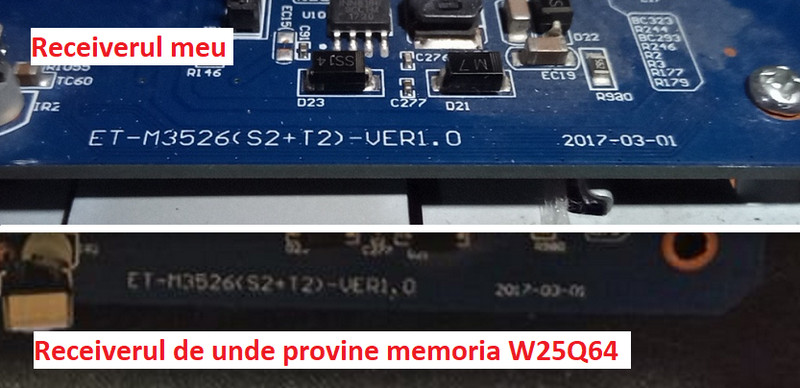

În concluzie:
Receiverul a venit din fabrică cu o memorie W25Q64JVSIQ (care nu mai funcționează).
Am înlocuit-o cu o memorie W25Q64FVSIQ.
Orice versiune de firmware pun și oricum o pun (rs232 / spi) primesc același mesaj de eroare la repornirea receiverului: "SW is not designed for this HW..."
