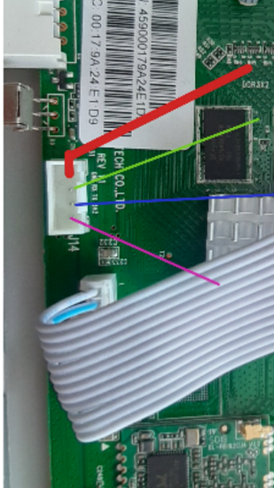

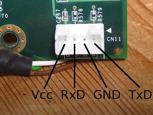

am găsit ceva pe net dar diferă cele două culori și nu se vede clar

Post Re: AB Ipbox one blocat
eu tot ziceam sa te uiti sub placa la alte modele arata
10 Jul 2023, 18:18

m-am uitat @claudiu altfel nu mai întrebam. nu scrie nimic !

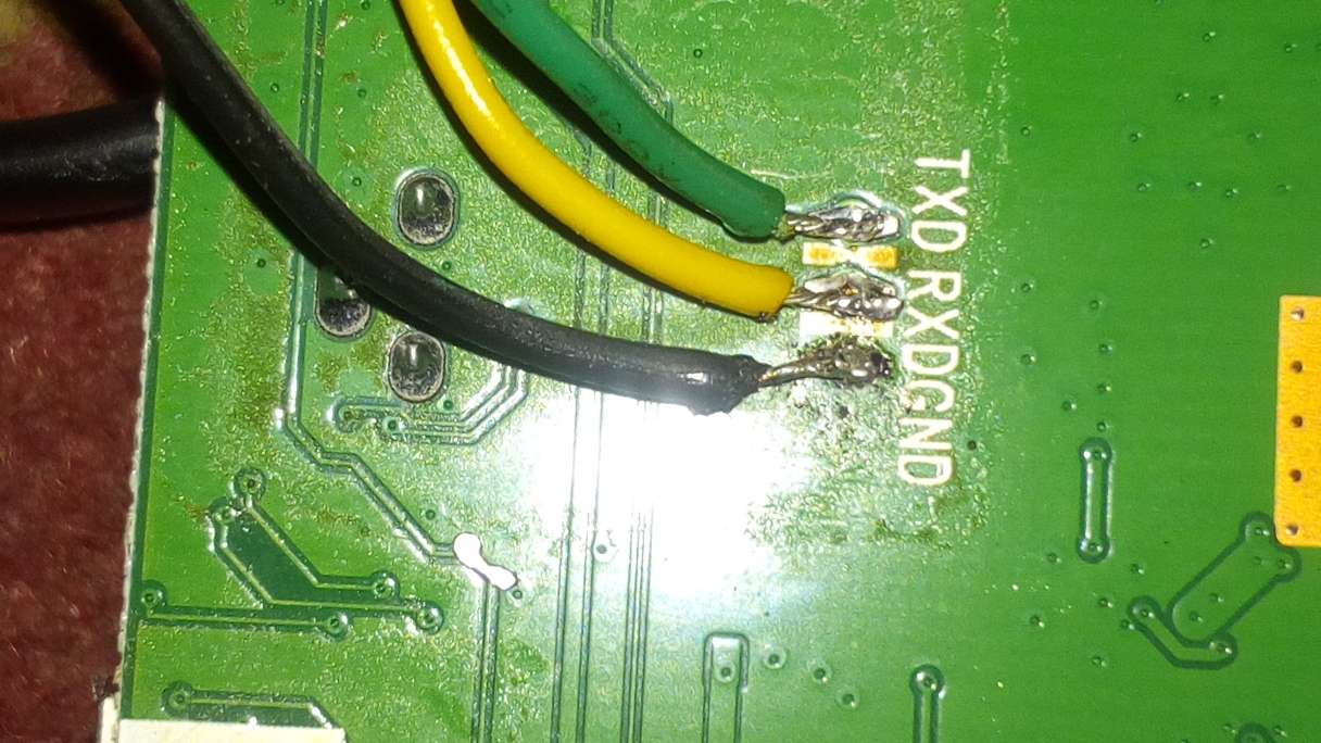

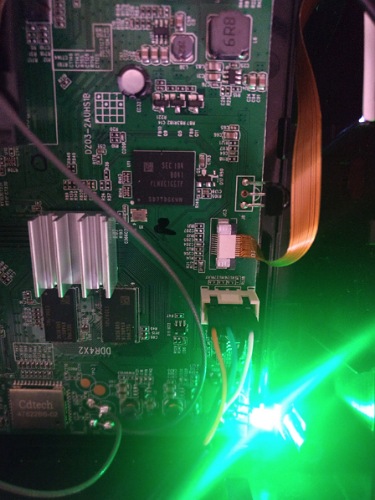

cam așa ar fi conexiunea

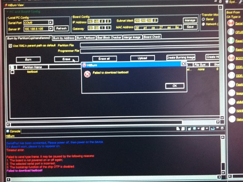

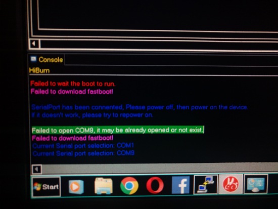

prima încercare eșuată...opțiunea "Burn eMMC" nu este disponibilă

am schimbat la transfer mode pe "serial" (conectat prin serial port com9
,aceeași eroare dar s-a schimbat culoarea ledului în verde

Posts: 164872
Eu zic c-ai luat-o prea repede !!! din cate am vazut eu HiBurn nu prea stie
Hi3798MV200 ! asa ca nu prea cred ca se poate conecta cu placa de baza !
Incearca intai sa setezi o sesiune Telnet Serial din PuTTy si sa vezi pe ecran
ce apare la punerea sub tensiune !!! Fa-ne si noua o captura !
11 Jul 2023, 15:05

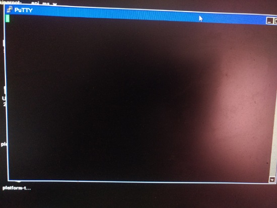

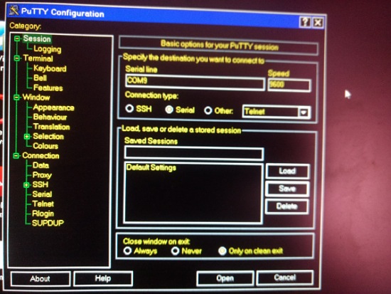

putty serial telnet

Posts: 164872
Setezi doar viteza la ... 115200 !!! zici Open !
dupa care pui sub tensiune receptorul !
Daca nu apare chiar nimic .... este de rau !!!
11 Jul 2023, 18:00
Joined: 28 May 2017, 18:30
Posts: 214
Location: ardeal
nu se întâmplă nimic maestre !
11 Jul 2023, 19:51
Posts: 164872
Vestea proasta este ca placa de baza nu se initializeaza ! asta insemna
un defect intern ! daca ea nu se initializeaza , adica bootloaderul nu devine
activ, inseamna ca din exterior nimeni nu mai poate comunica cu ea !
Asta este un capat de drum ! Chiar daca ai rescrie prin cine stie ce minune
Emmc-ul ... eu cred ca tot aia ar fi !!! pune-i cruce si ia-ti altceva !
12 Jul 2023, 04:38

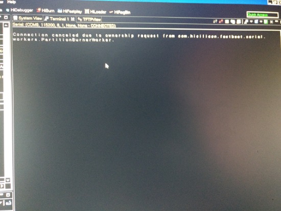

încă nu renunțăm... În HiBurn la Terminal1 și Console apare următoarea eroare

Posts: 164872
Pai eu cred ca spune clar ! HiBurn asteapta sa poata initia un dialog pe
portul serial ... si dincolo , pe receptor , nu este nimeni acasa !!!
17 Jul 2023, 04:56
