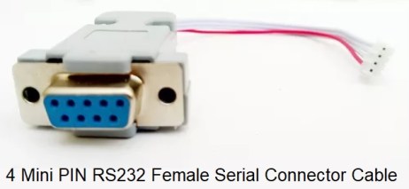

această procedură descrisă de fabricant nu este ok în acest caz, receptorul
nefiind în garantie trebuie să-l meșteresc, mai rămâne varianta recovery cu
HiTool. Pe placa de bază este un conector serial rs232 cu 4pini, stie cineva
dacă acest cablu este util ?

Exista doua variante ...
- cu adaptor de linie incorporat pe placa de baza , caz in care cablul este bun
sub rezerva ca pinii se potrivesc !
- fara adaptor caz in care ai nevoie de un cablu special USB-to-RS232 care
se va recunoste pe PC ca un port serial
Placile de baza recente sunt de regula ... de cel de-al doilea tip !

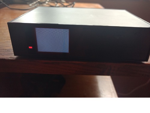

blocat la o simplă repunere sub tensiune, nu bootează, nimic nici o imagine
pe tv, doar culoarea ledului s-a schimbat din verde în roșu, nici un afișaj pe
display !

Ledul ROSU si fondul ecranului ar putea indica doar simpla punere sub tensiune !
testul decisiv este tentativa de a-l conecta pe serial ! daca nu reusesti asta ...
s-a terminat joaca !

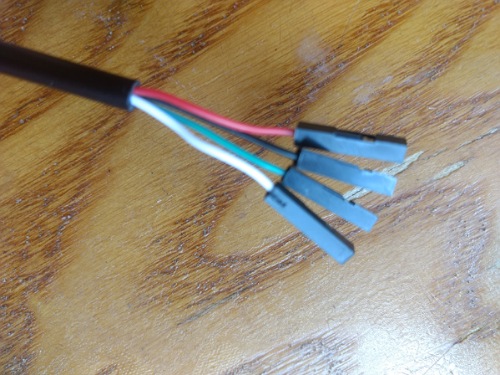

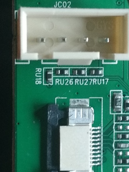

azi am primit cablul, îmi spuneți cum se conectează cele 4 fire (roșu,negru,verde,alb) la pinii pe placa de bază

Black cable-----GND
Green cable-----TXD
White cable-----RXD
Red cable -------VCC

și pe placa de baza ?(vezi screenshotul de mai sus)

uitate sub placa daca nu scrie cumva la slot

daca nu stii precis uita-te la asta:
https://boutique.semageek.com/fr/1421-c ... 26696.html
