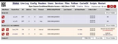

Post Re: card tvr in oscam
webif screenshot
07 Nov 2022, 17:09
cipryan wrote:
webif screenshot
oscam not ok

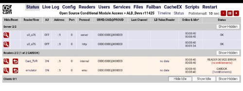

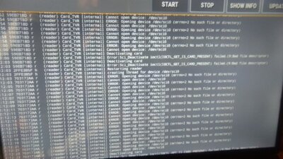

oscam error

Joined: 28 May 2017, 18:30
Posts: 214
Location: ardeal
am schimbat portul cu 8888.acum se conectraza la webif, emulatorul este funcțional am pus un softcam key si deschide canale, orice setări fac pentru card tvr imi dă aceeași eroare( Internal error: Opening device/dev/sci0 errno=2 no such file or directory)
