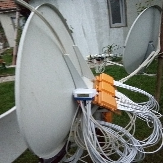

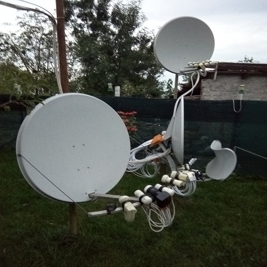

Joined: 20 Sep 2014, 17:44
Posts: 335
Post Re: Faceti cunostinta cu ... Octagon sf8008 4K
pe e2 am avut pus lnb de pe montura hh pe un diseq 1.1 pe port 1 care era pus intr-un diseq 1.0 tot pe port 1(A) si mergea fara probleme ( bineinteles diseq 1.1 era ocupat de toroidala de la port 2 la 10 ,, si diseq 1.1 de alti 3 sateliti pe porturile B,C.D ) ,, de ceva timp am renuntat la diseq 1.0 si folosesc doar diseq 1.1 si hh .. bineinteles cu lnb hh pe port 1 al diseq ,,, pe enigma2 merge sa pun lnb hh in orce port al diseq 1.1 in schimb pe define am observat ca comutarea se face foarte greu sau deloc daca nu e pe port 1 ,,, motorul hh e pus inaintea diseq 1.1 ,, ( nu e trecut prin diseq ) doar lnb-ul
download/file.php?id=1559&mode=view
download/file.php?id=1560&mode=view
pe antena de sus am pus hh ,, si acum trebiue sa o mut ca mi-a crescut un pom in fata ei si nu vreau sa-l tai ,, astept vreme buna si timp sa o mut
