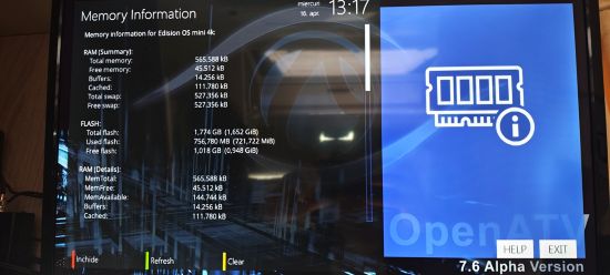

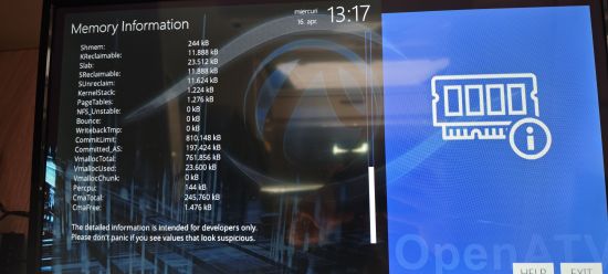

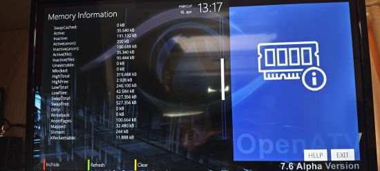

Posts: 165028
Post Re: Faceti cunostinta cu ... Edision Mini 4K
Problema nu era legata de cum lucreaza Kodi E2 pe el ! ci daca are suficienta
memorie RAM
pentru ca acesta sa poata lucra ! bine sau rau nu conteaza !
De exemplu ... Mut@ant HD51 nu are destul RAM liber pentru a rula Kodi !
porneste dar fara o extensie pe un stick sau SD card nu poate rula nimic !
Uite un exemplu de unde se vede ca are doar 130 Mb liber ! din cauza
modului de alocare a bufferelor video pentru 4K !
Cat RAM este disponibil se poate afla din sectiunea Memory Information.
14 Apr 2025, 01:29
Joined: 14 Dec 2015, 21:51
Posts: 327
Info memorie
16 Apr 2025, 18:07

Posts: 165028
Cool down !
Iata ca mi se confirma banuiala ! Broadcom nu se descurca in 1 Gb RAM !
Ca la Mut@nt HD51 4K , Broadcom aloca static "frame buffer" ca pentru o
imagine de format 4K , vreo 450 Mb , si lasa Enigma2 si aplicatiile sa se
spele pe cap cu ce ramane ! Rusinica !
Chipsetul stie sa adreseze 2 Gb RAM , am vazut asta la Edision Mio 4K , dar
mi-a dat de gandit faptul ca ascundea din start cei 450 Mb ! Acolo nu m-au
deranjat ca avea de unde sa ia ! Free RAM este o gluma ! si nu din cele bune !
Ca receptor de vizionare SAT face toti banii ! cu pluginurile este mai greu !
Ceva se mai poate castiga dezinstaland pluginurile inutile si folosind modul
video 1080p ... dar nu cine stie ce ! Kodi nici nu cred ca se incarca !
17 Apr 2025, 00:52
