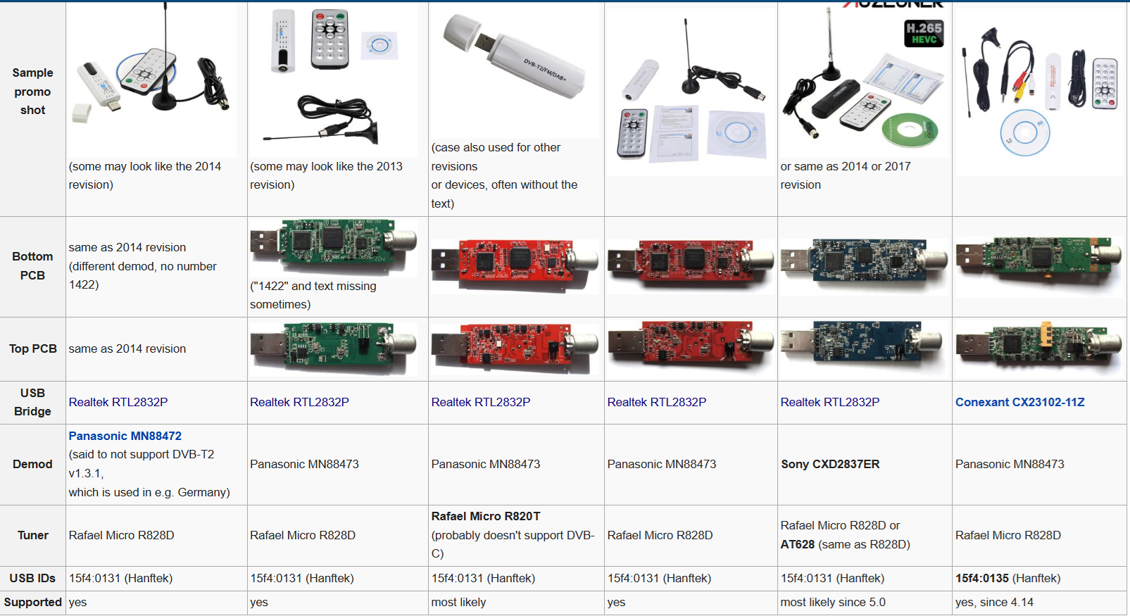

Am luat o telecomanda BT si functioneaza bine dar nu as putea sa spun ca mai
bine decat cea de Vu+ Uno 4K care practic este identica mai putin functia BT si
niste detalii de vopsea argintie la cea BT.
Am primit si tuènerul Astromeda care este recunoscut cu driverul RTL 2832 dar
nu scaneaza si nu are semnal cu antena buna care pe Mutant are semnal corect.
Problema este ca nu am timp deloc de incercari asa ca am sa-l las deoparte
pana timpul imi va permite.

Nu stiu daca este suficient sa incarci driverul pentru RTL2832 !
Daca te uiti in tabelul grafic din "biblia" driverelor Linux ... el
sugereaza ca ar mai trebui incarcat cate ceva pentru demodulator !!!
dvb-usb-mn8847x (1.0-r0)
Code:
opkg install --force-depends enigma2-plugin-drivers-dvb-usb-rtl2832
opkg install --force-depends enigma2-plugin-drivers-dvb-usb-mn8847x
Din amintirile mele , evident ... din copilarie ! parca am reusit sa scanez !!!
asta era acum vreo 10 ani !

Post Re: Faceti cunostinta cu ... VU + DUO 4K
exact cele doua drivere le-am instalat ieri si nu gaseste nimic dar cum am
zis nu am timp de el acum, oricum era numai un moft nu o necesitate
sa explic mai clar, sticul este detectat la tunere apare dar cand dau un scan
manual pe frecventa unde sunt programele terestre nu gaseste nimic deoarece
semnalul este zero cu toate ca antena e f buna ar trebui acolo sa aiba cel putin
70% semnal, deci suficient sa inchida semnalul.

Deocamdata l-am facut sa functioneze pe portabila mea cu windows 11 ceea
ce inseamna ca este pentru DVB-T2 cu drivere si aplicatia TVR Player luate de
pe situl Astrometa AICI
PS. trebuie instalat si LAV Decoder ca altfel se opinteste playerul din lipsa
de HEVC.
