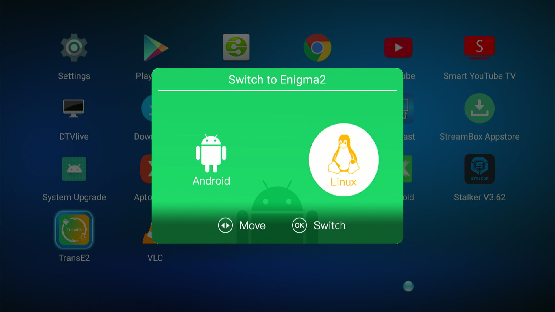

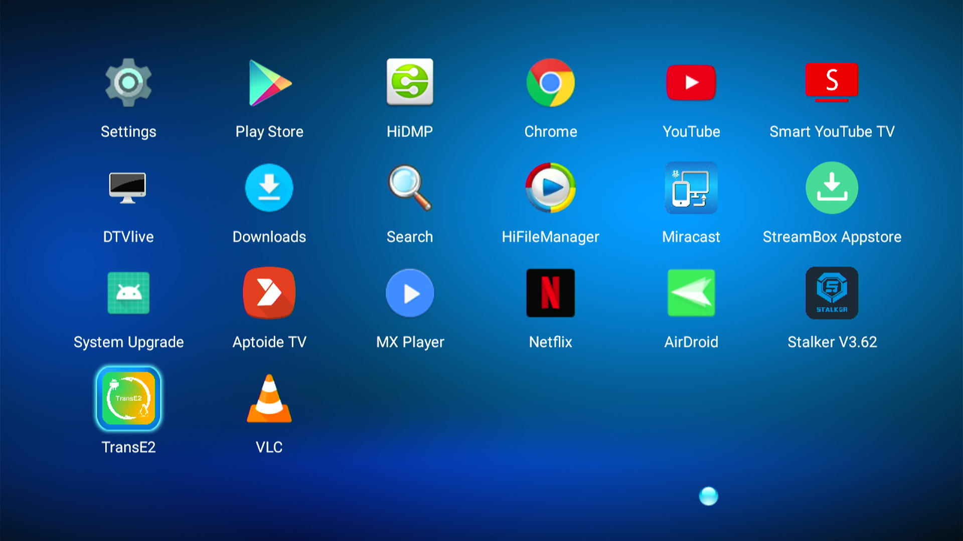

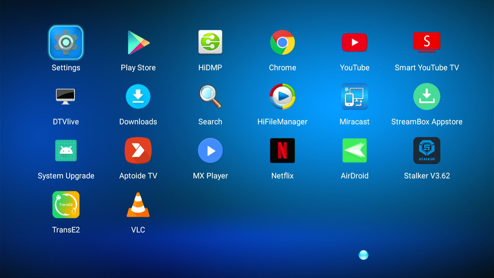

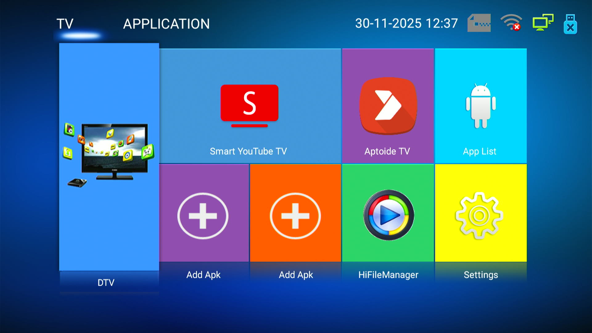

@cyprian - subiectul Android este inchis ! plictisim lumea ...
Eu cred ca fabricantul a luat ca model soft ... Zgemma H9S SE iar ca hard,
un receptor cu care noi nu ne-am intalnit ... Amiko Viper 4K Twin ! Modelul
soft inseamna ca are un Bootloader de tip Multiboot hard , dar reflecta o
imagine ca cele facute de Dinobot pentru Amiko Viper 4K , cu exact aceleasi
drivere !
Mda ! ideia nu este rea ! rezulta un receptor ieftin dar cu pretentii !!!
Mai putin buna , mi s-a parut si la Zgemma si la Novaler ideia existentei
unui Android ! Cei de la Zgemma , dupa ce-au vazut ce-a iesit , au renuntat !
desi receptoare ulterioare erau deja anuntate cu ... Android !
- a cam iesit din intersul public tinand cont de restrictiile de rezolutie
- se misca greoi in cei 2 Gb RAM imaginile nefiind optimizate
- suportul DVB este o gluma proasta ! atat la Zgemma cat si la Novaler
- versiunile de Android sunt V8 si V9 la Zgemma si V7 la Novaler !!!
- daca Novaler a avut excelenta ideie de a avea o aplicatie care sa te scoata
din Android si sa te duca la alegerea imaginii E2 de Boot , la Zgemma este
total aiurea ! la Android V8 poti iesi catre Boot dar la V9 ... acolo ramai !!!
Nu cred ca subiectul Android mai merita atentia mea asa ca ... I rest my case !

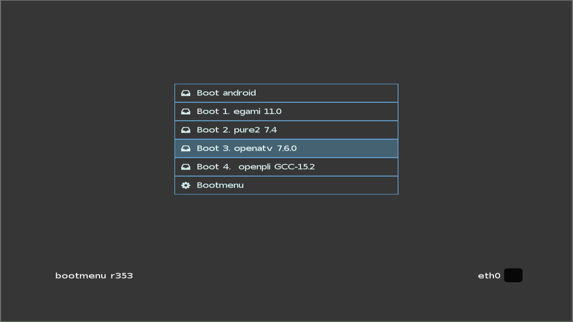

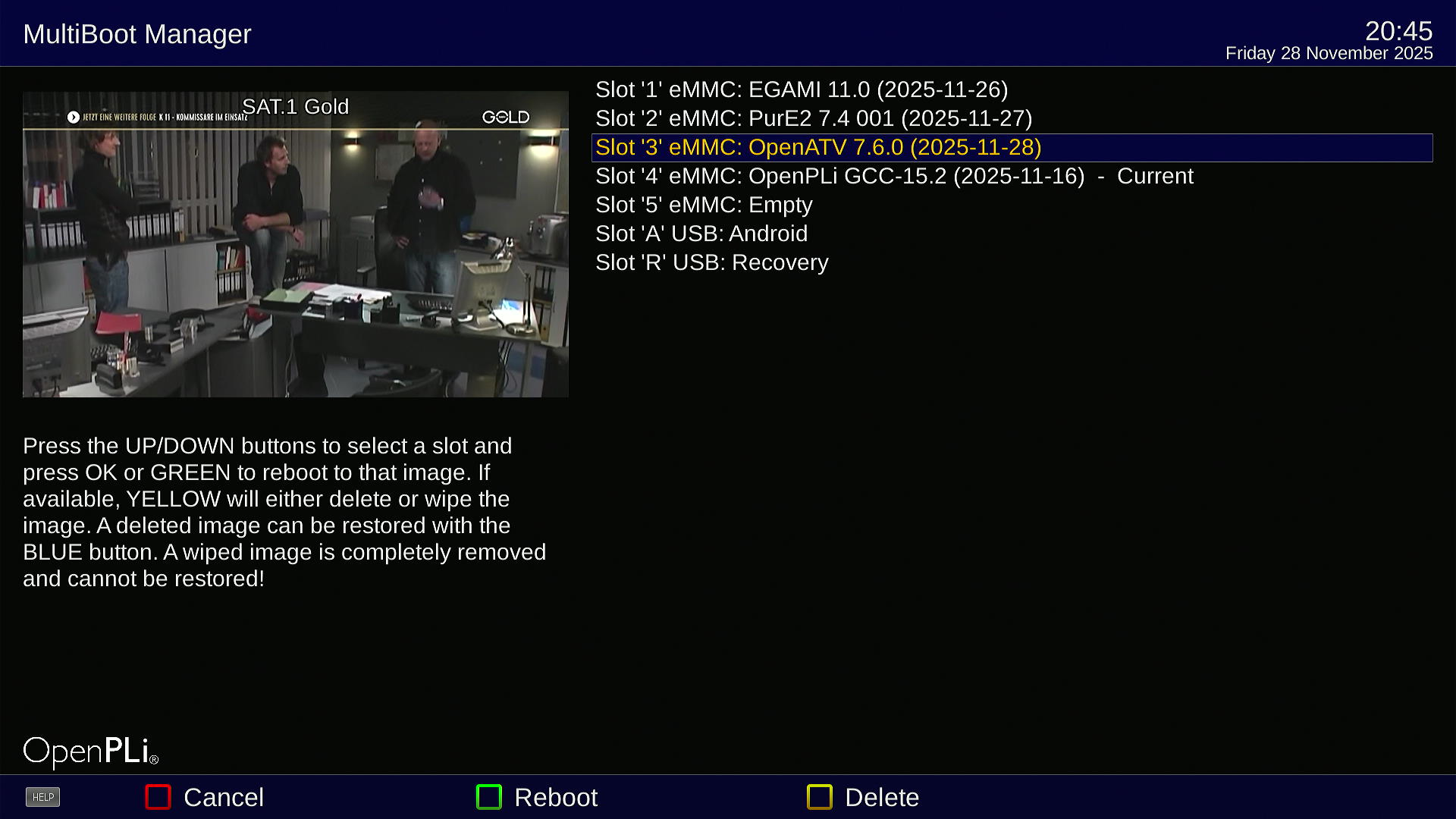

Conform unui mai vechi obicei , ma intorc periodic ... la locul crimei !
dupa 3 luni , sperand ca voi vedea semne de evolutie la Novaler !
Dupa un upgrade la zi ! cu reinstalare pe curat ! Nu prea sunt noutati ...
- ceea ce era bine , adica calitatea driverelor , nu s-a schimbat ! imaginea
este una foarte buna cam ca pe la Zgemma ! clar peste Viper 4K V20,30,40 !
- cele trei imagini , sponsorizate oficial , OpenATV, PurE2 si Egami sunt pe
drumul cel bun , nu au nimic special pentru Novaler dar nici ceva lipsa !
Special ar fi traducerea automata a subtitrarilor online de la PurE2 ! dar din
pacate a ramas tot la stadiul ... doar TTX , fara Limba Romana, si cu ceva
probleme de detectie a streamului TTX. Aici speram ca @Delfi va reusi mai
mult ! dar ... singur pe corabie si cu o gramada de necazuri personale nu
prea cred ca-i sta capul la asta !
Asa cum remarcam si cu alta ocazie , un receptor bun dar cu nimic special !
ba nu ! trebuie sa remarc multiboot functional cam ca la Zgemma H9S SE !
Cinstit sa va spun ... nici nu ma asteptam la mari noutati !!!

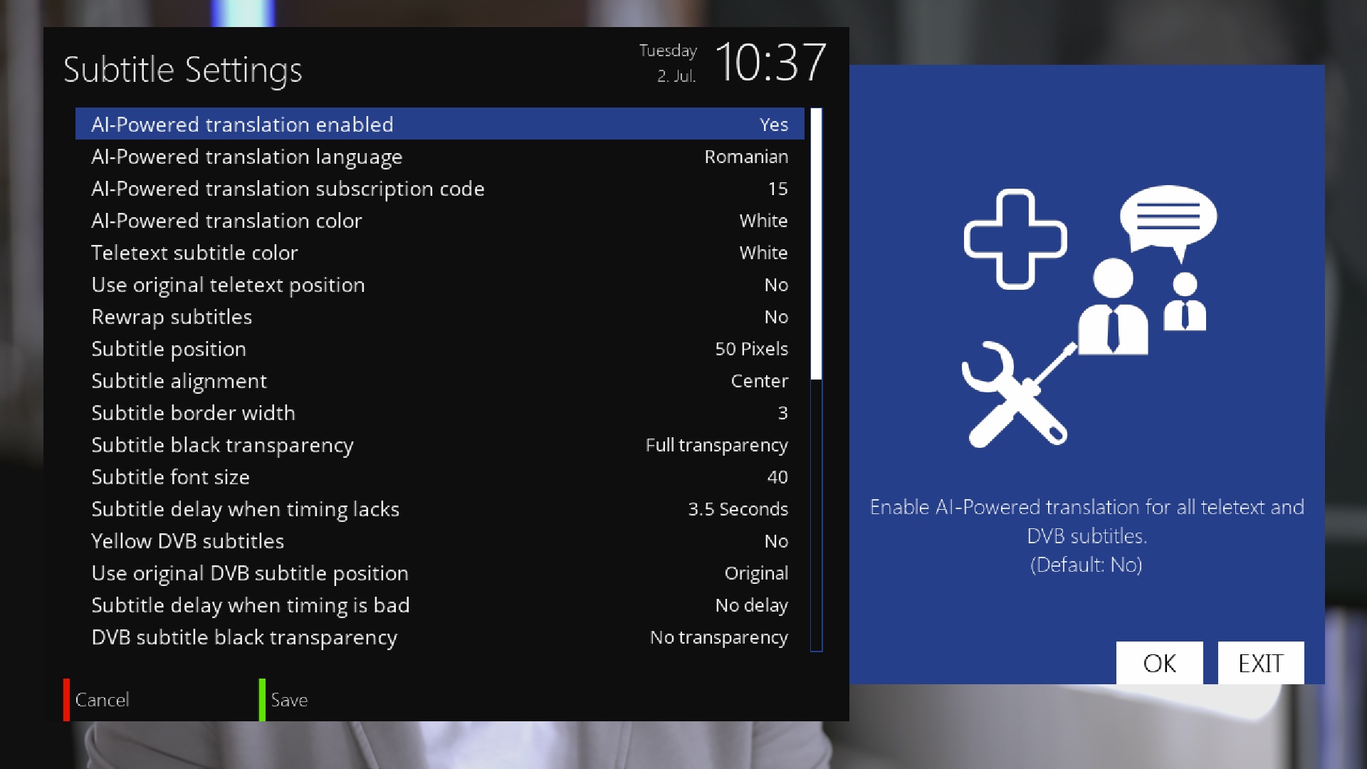

In PurE2 din Setup-Audio-Subtitle- ... puteti traduce automat subtitrarile TTX !
in acest caz se traduc automat subtitlurile din Germana in Engleza !

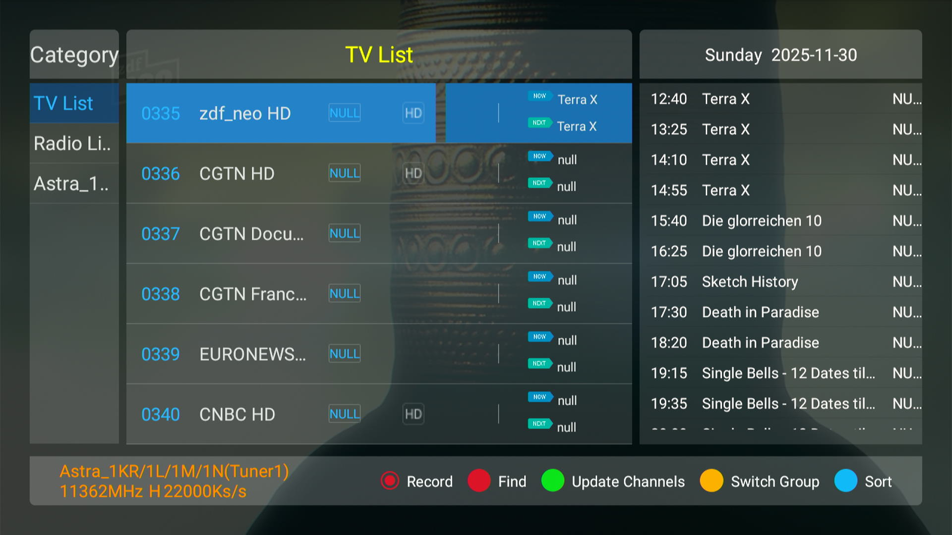

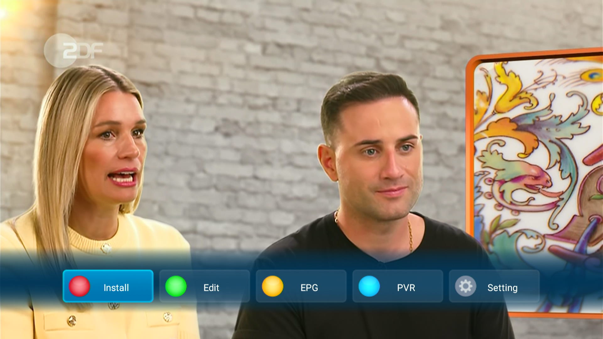

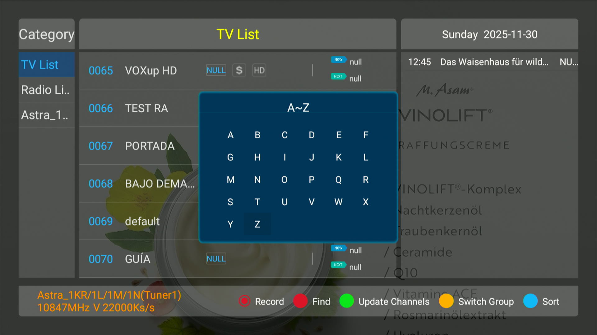

Android 8.0 release 2024
Update Android Version for 4K and SE 4K Version and first Release
for the 4K Pro Model
Version 8.0
Release 01.01.2024
New android version patch 2024
Several issues fixed
Improved Fast Zapping
NovalerTV and Beengo support
Keyboard support Arabic and multilanguages
(@Captain - OpenATV)

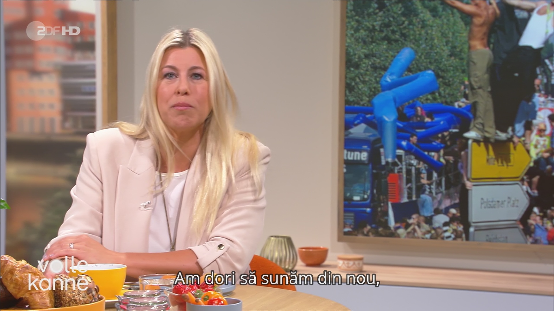

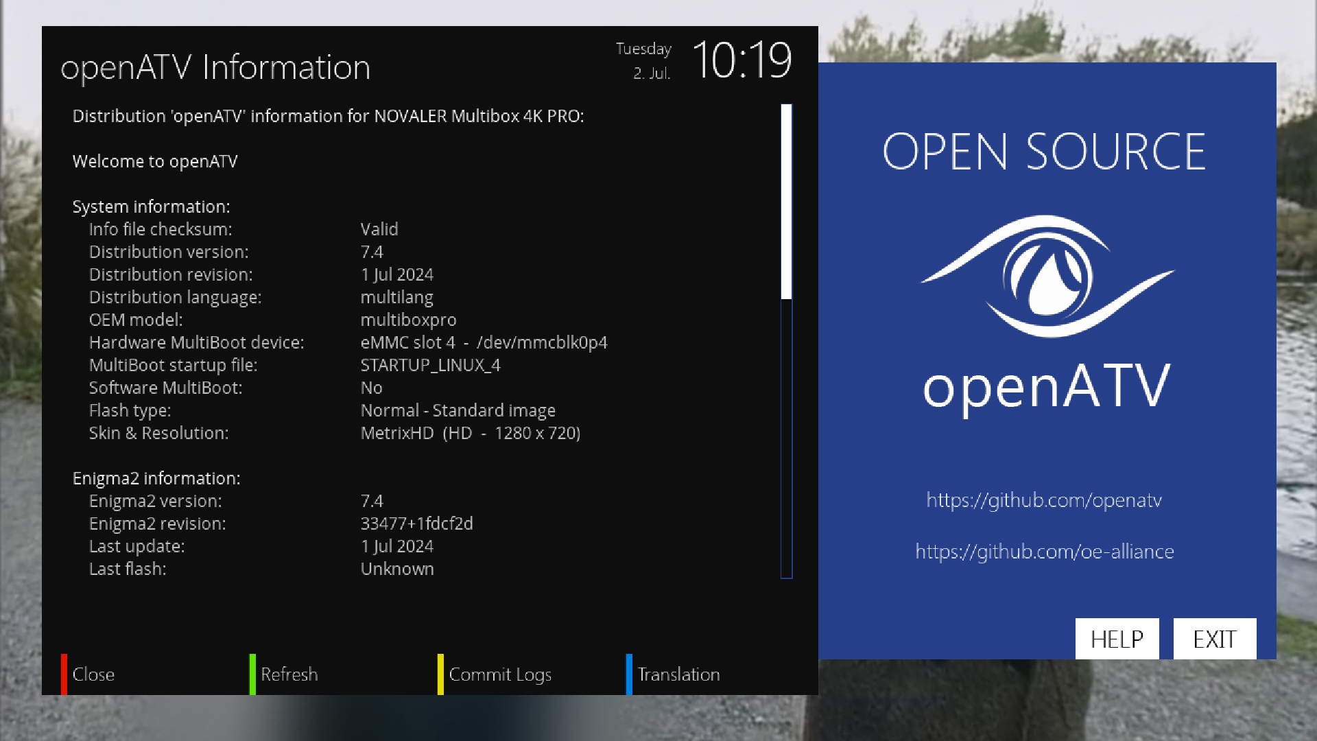

Subtitrare automata OATV 7.4

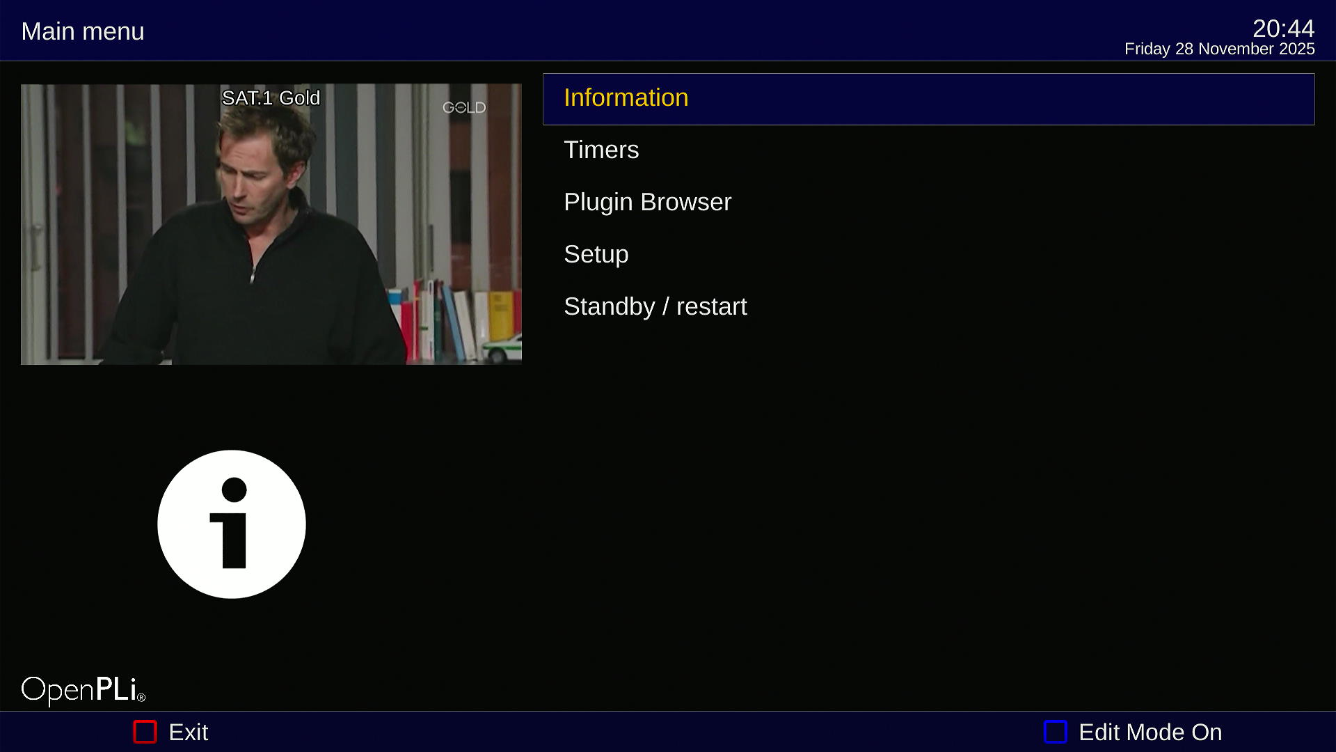

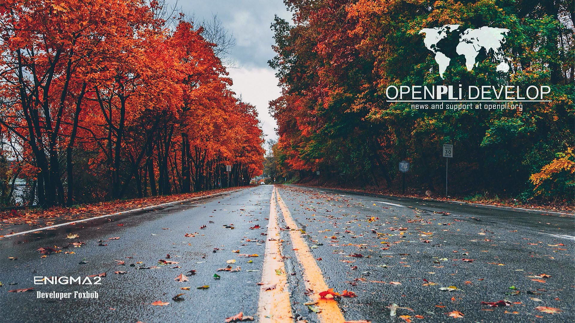

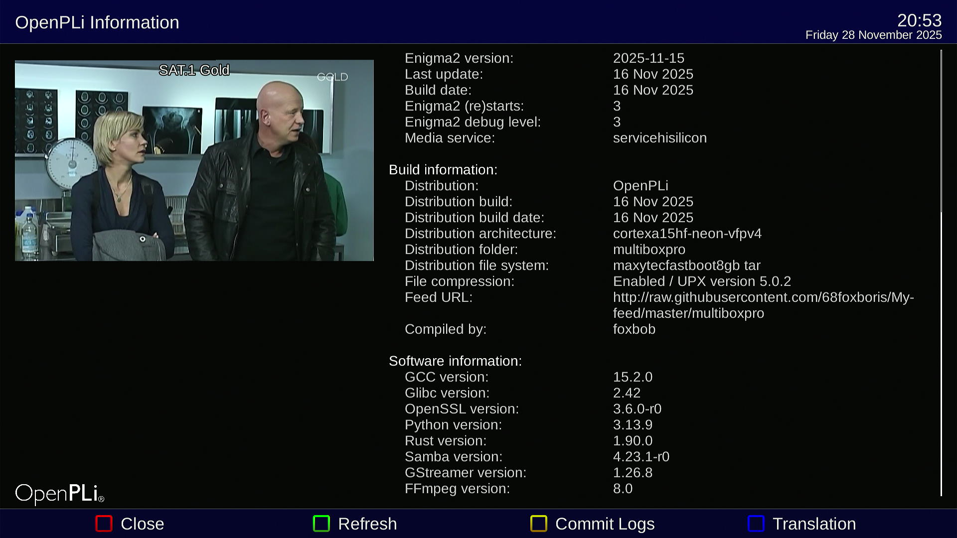

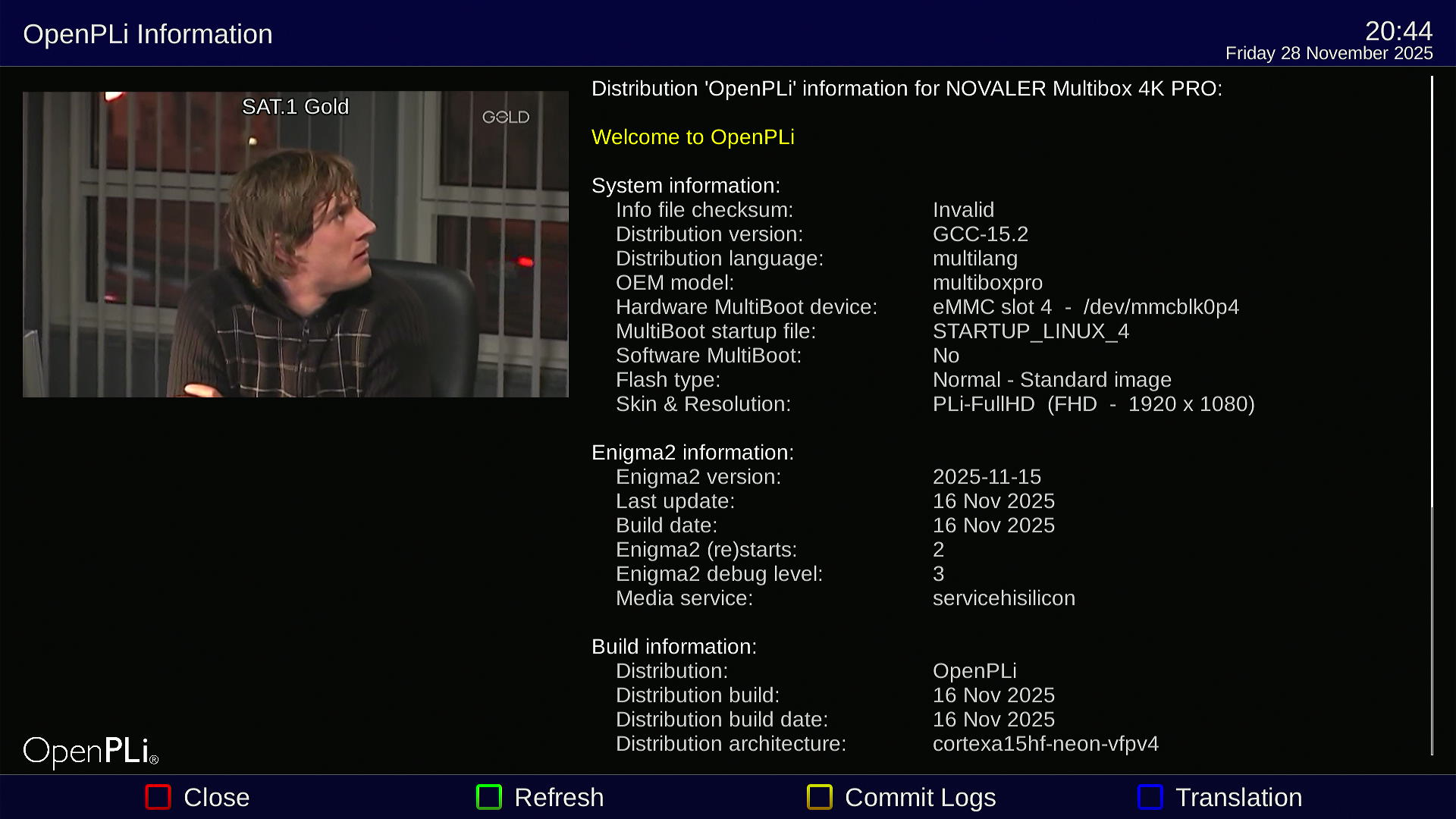

OpenPLi 10.0 Neoficial
Dupa indelungata "tacere" a celor de la OpenPLi , banuiam ca lucreaza la o
noua versiune care va alinia deja batranul Python 3.9.9 la unul mai recent ...
si iata confirmarea !!!
P.S. Ma tem ca m-a cam luat valul ! este o imagine ca cea a lui @RAED
construita in regie proprie si botezata OpenPLi 10.0 !!! Oficial OpenPLi
are ca imagine de development tot una bazata pe Python 3.9.9 !!!
Daca va uitati atent in ecranul de Informatii ...
- este vorba despre versiunea OpenPLi 10.0
- are la baza Python 3.12.6
- imaginea este construita in 11 oct 2024

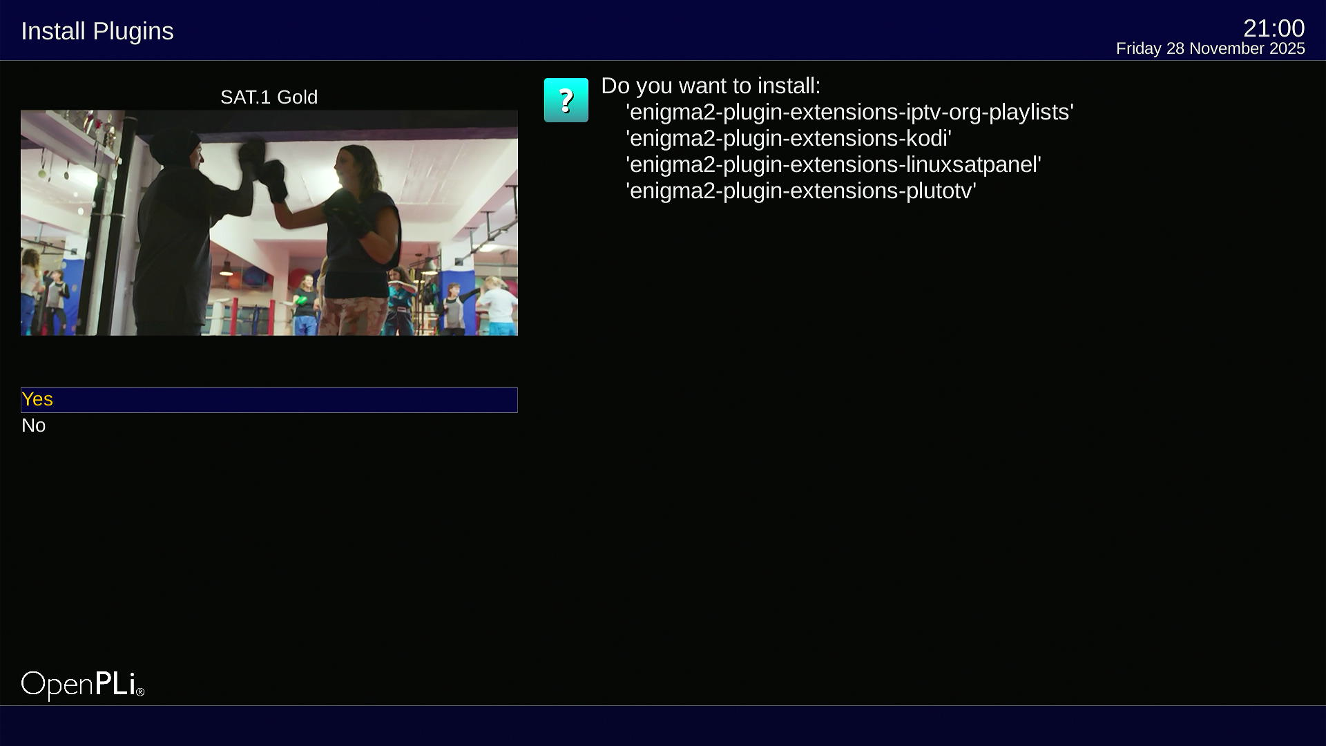

Imaginea este un "backup" imens de 400 Mb in care sunt deja instalate
toate aplicatiile pay IPTV arabesti ale celor de la Novaler ... si nu numai !

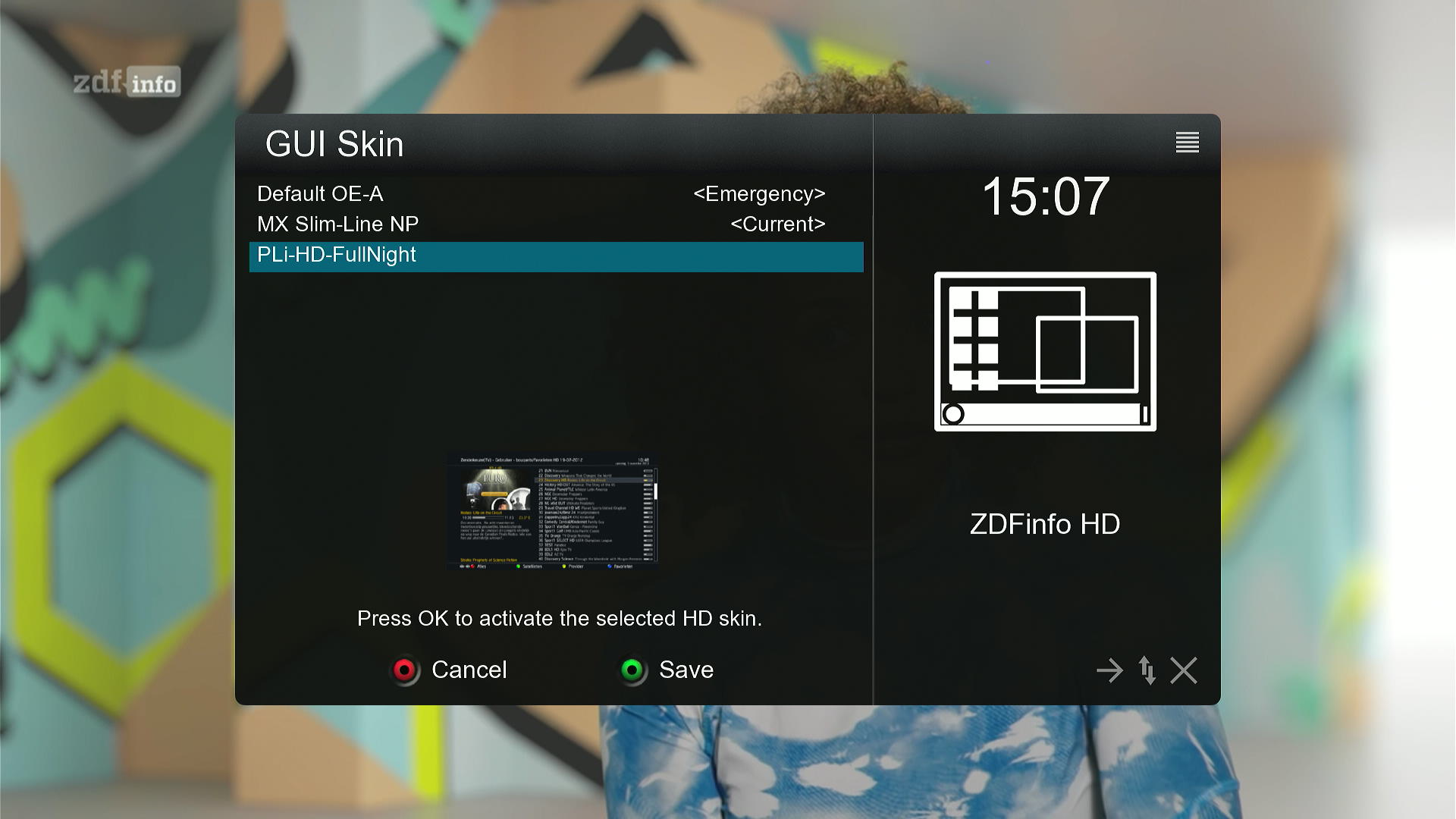

Foloseste un skin ciudat pe care eu l-am schimbat revenind la cel original !
Ma mai joc cu ea si povestim !

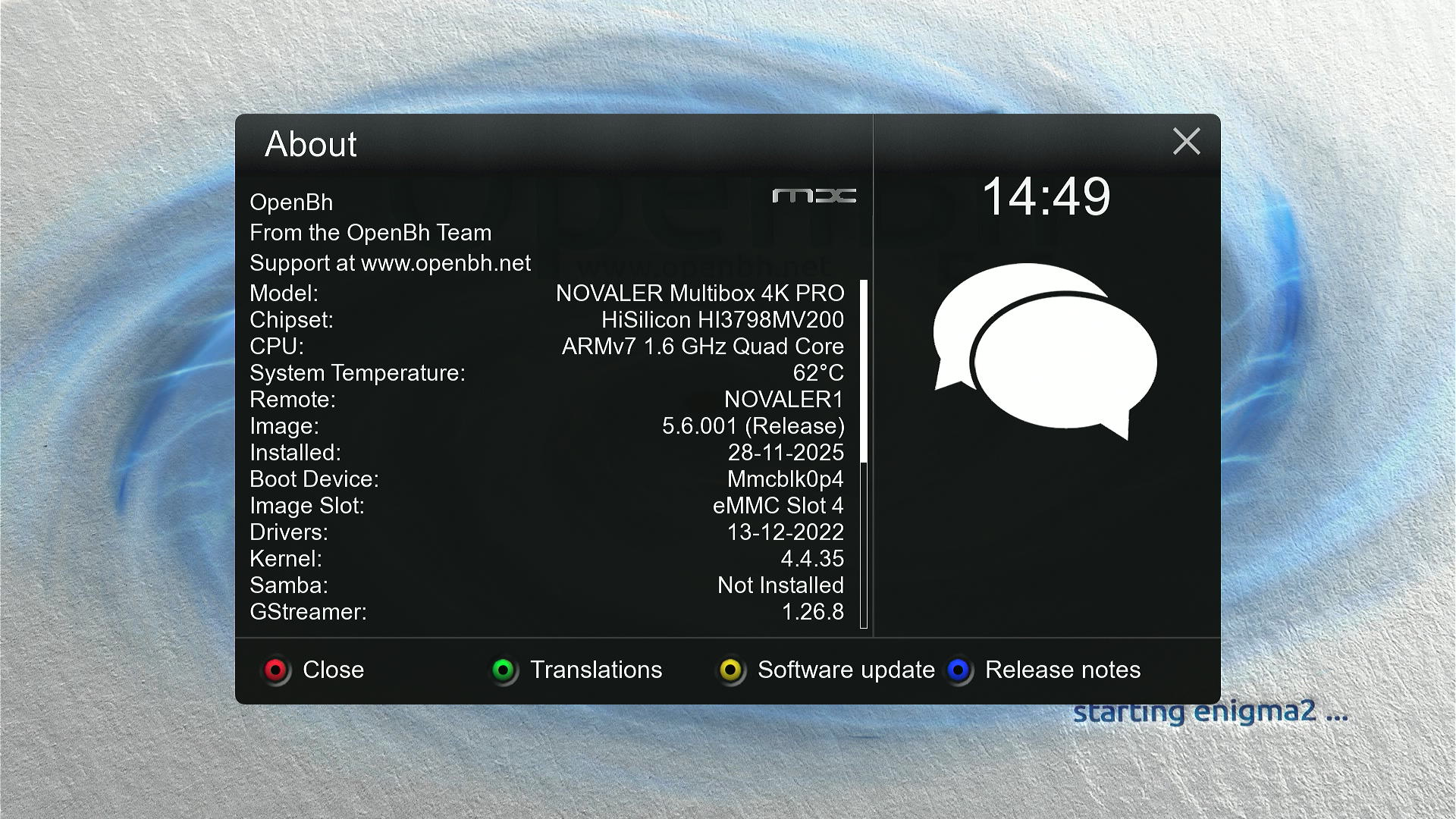

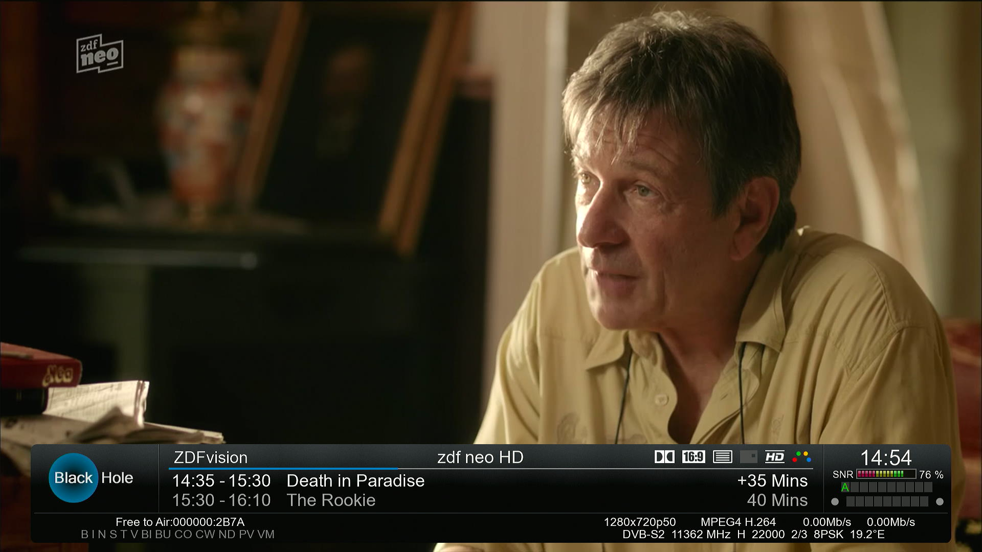

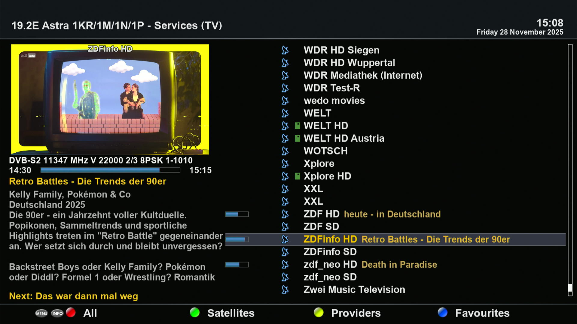

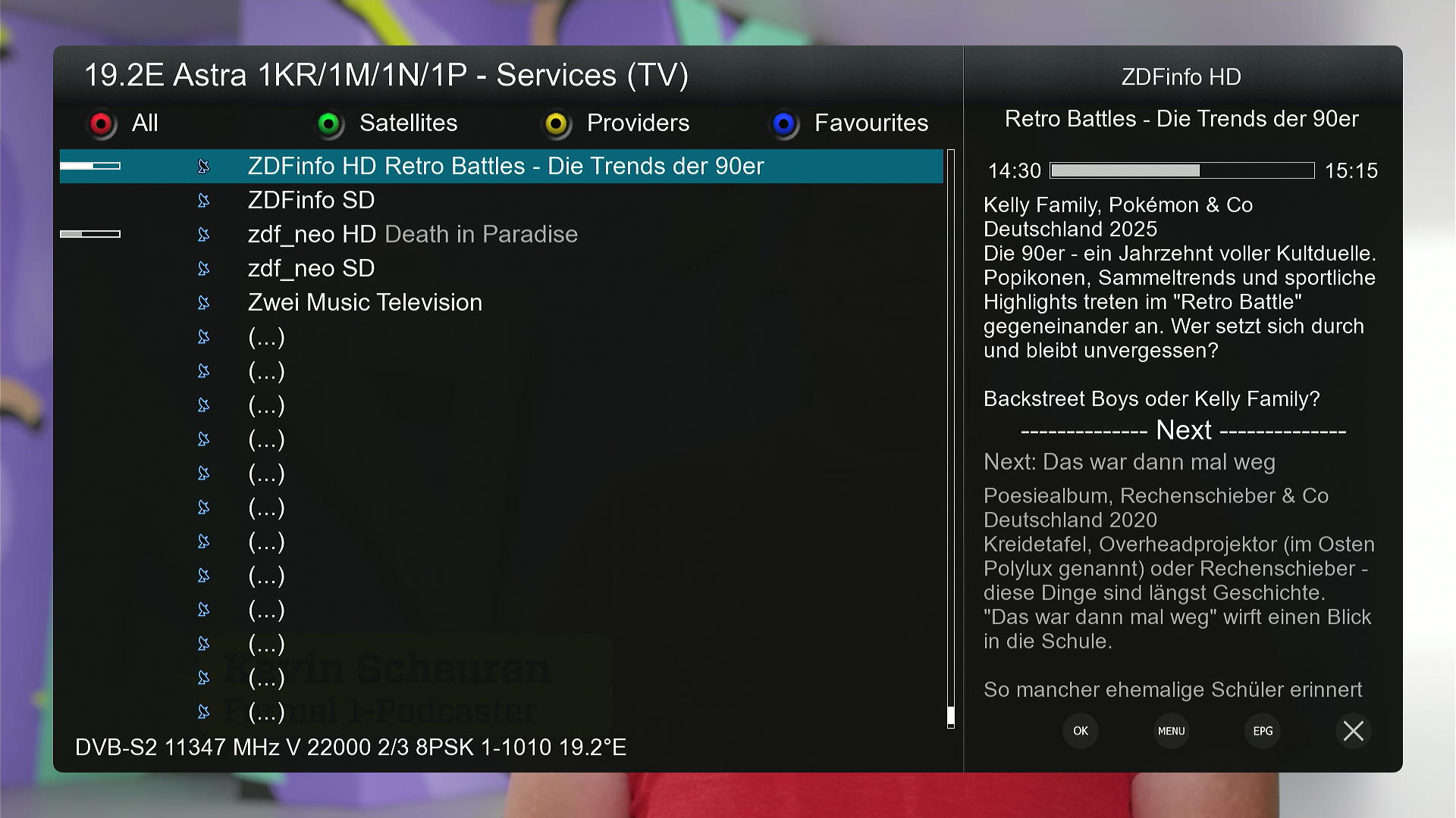

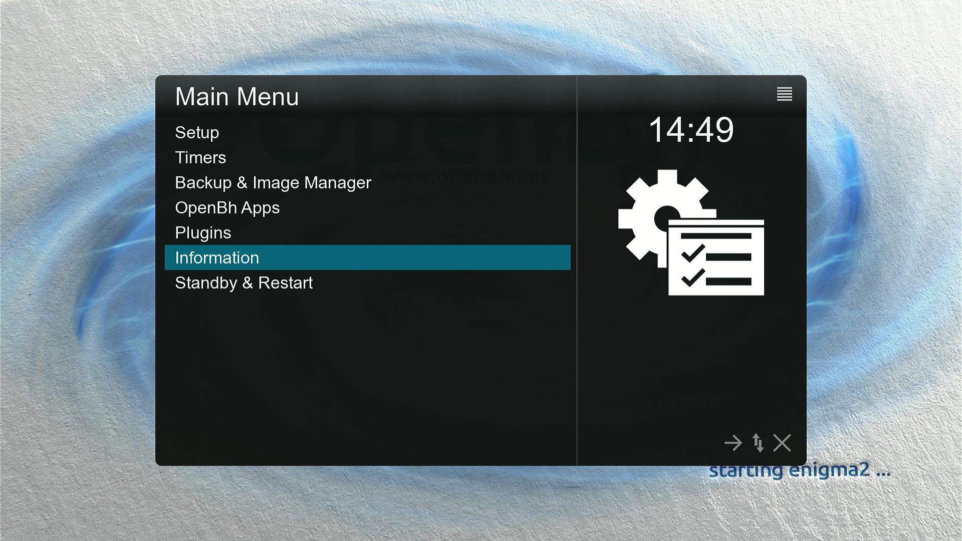

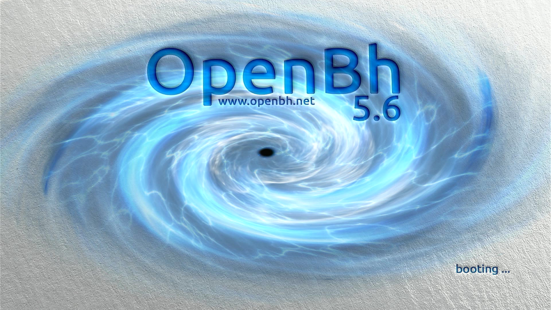

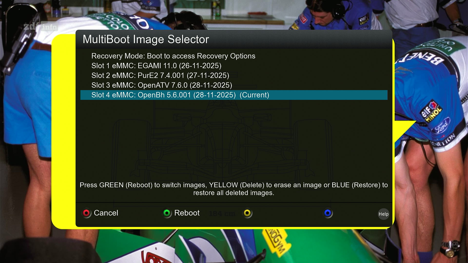

OpenBH 5.6 Homebuild
Am schimbat skinul dar ... parca nu-i chiar cel care trebuie !

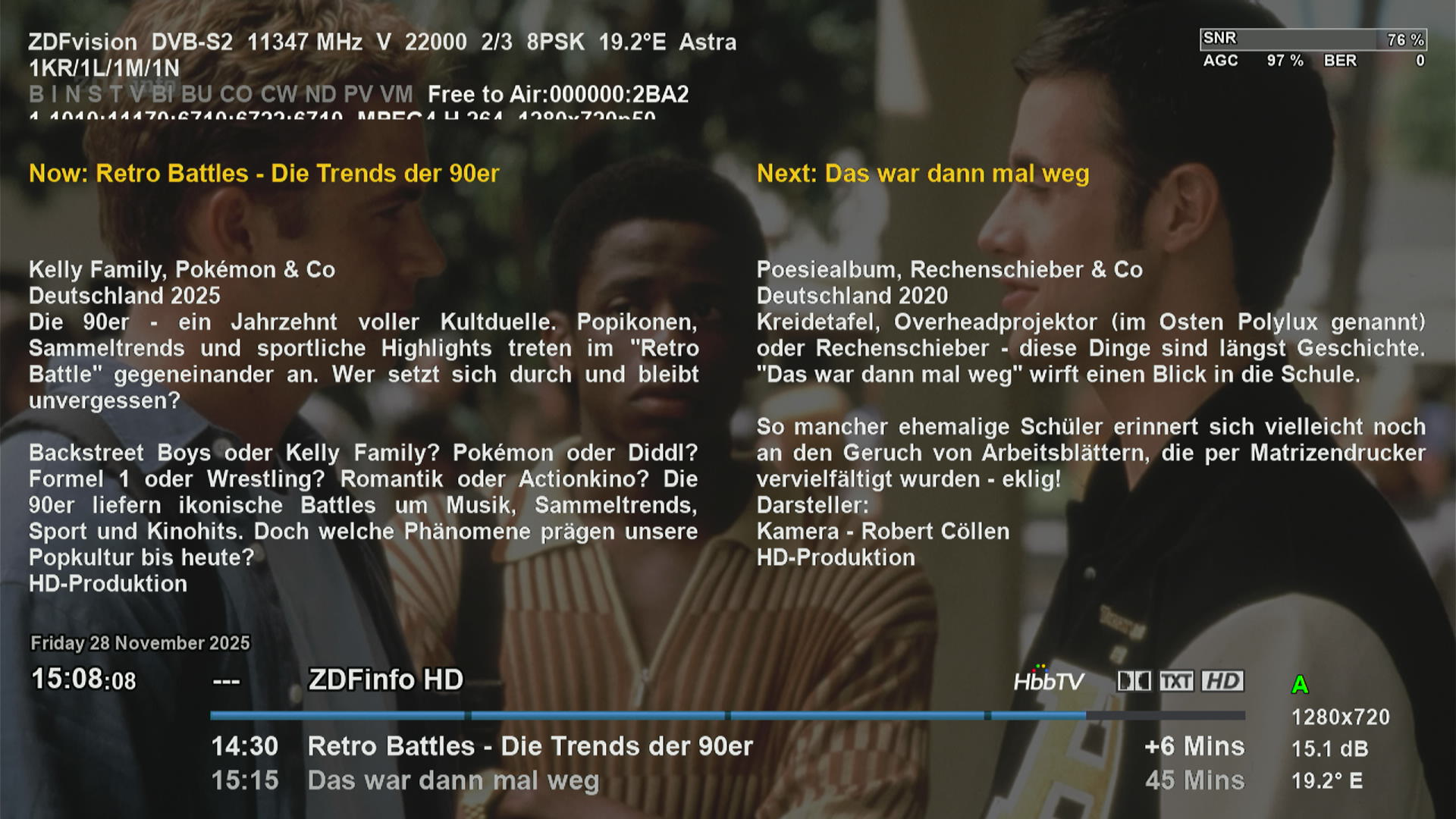

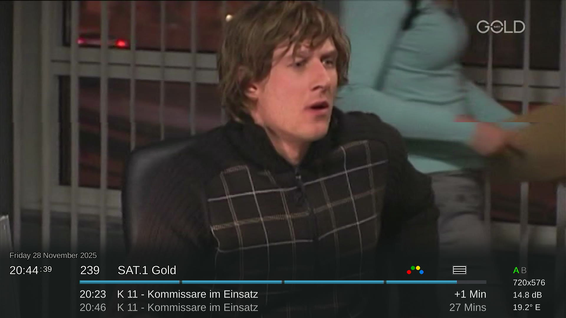

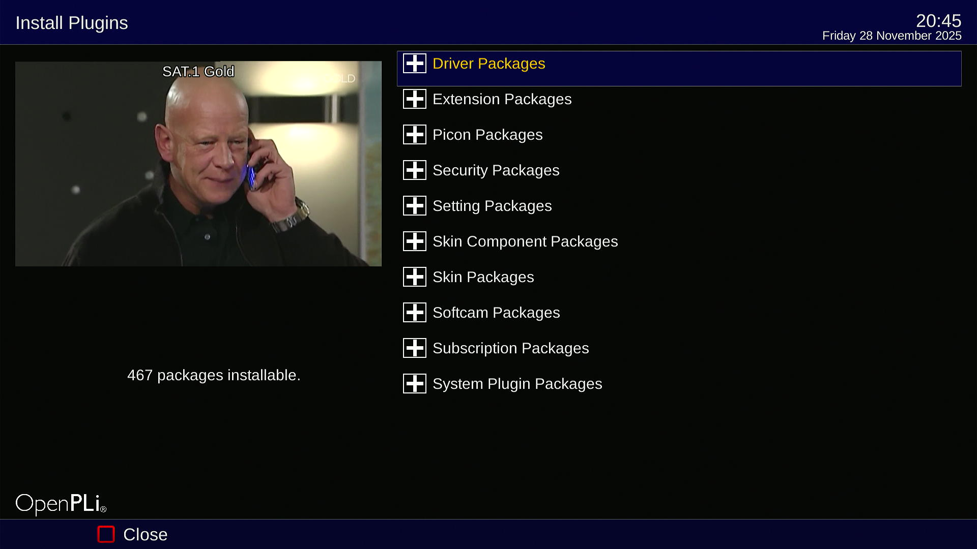

Post Re: Faceti cunostiinta cu ... Novaler Multibox 4K
Evident ca atunci cand m-am intalnit pentru prima data cu Novaler m-am
dus pe siteul fabricantului sa vad care este oferta sa de soft ... si am vazut
ca inafara de OpenATV, PurE2 si ulterior OpenBH pe nimeni nu a interesat
"conserva" , puteau la fel de bine sa faca un OpenVIX ! dat ei au preferat
sa carpesca un fetis OpenPLi din niste imagini ciudate si sa faca un backup !
Inafara de OpenVIX ... cercul s-a cam inchis ! desi s-ar putea sa incerc o
manevra ... eroica ! si chiar sa construiesc un OpenPLi adevarat !

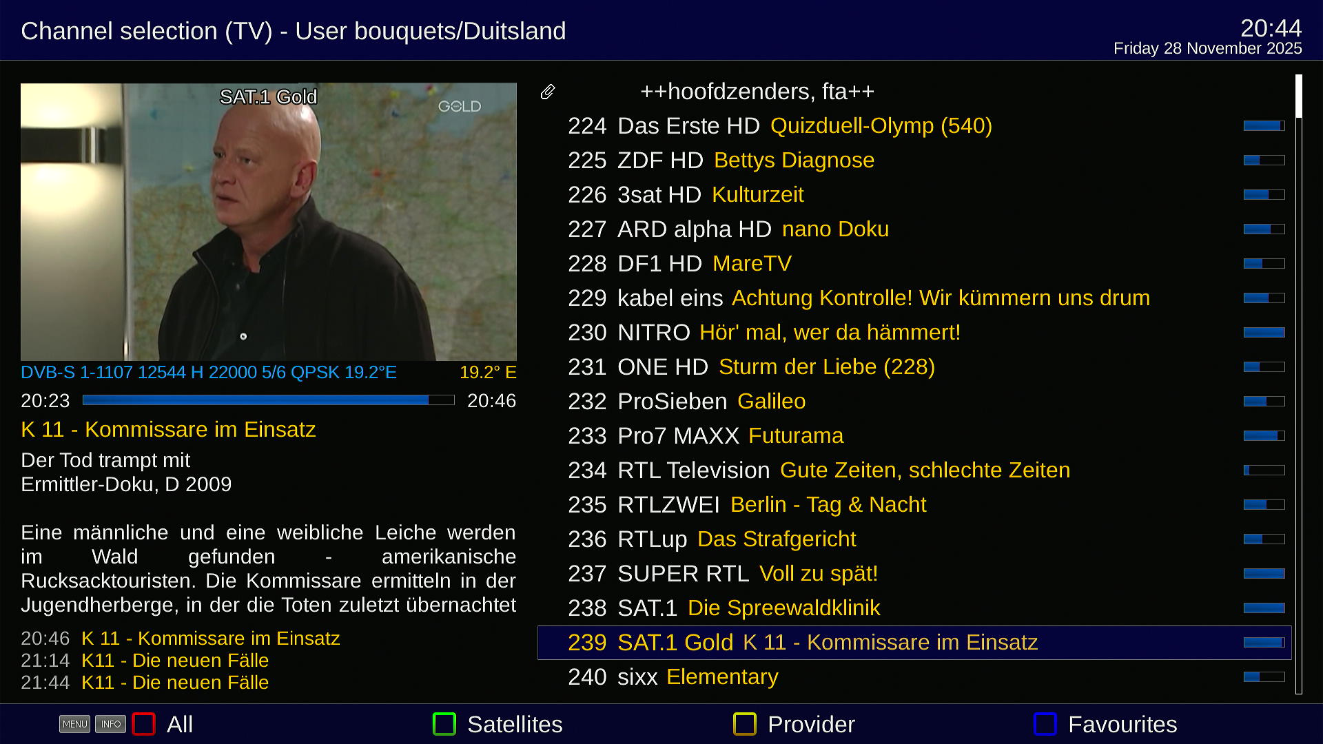

Nu a fost cazul ... cel putin nu deocamdata ! salvarea vine de la @FoxBob !!!
OpenPLi Homebuild : https://mega.nz/file/Tt0ljJ6T#EF1QnETjB ... Pa_1gvGHdo
O imagine construita dupa ultimul racnet al tehnologiei ... priviti !
- Python 3.13.9 , Ffmpeg 8.0 , Rust 1.90 ...
- mediu original OpenPLi
- cu server de feeduri
- cu Multiboot functional

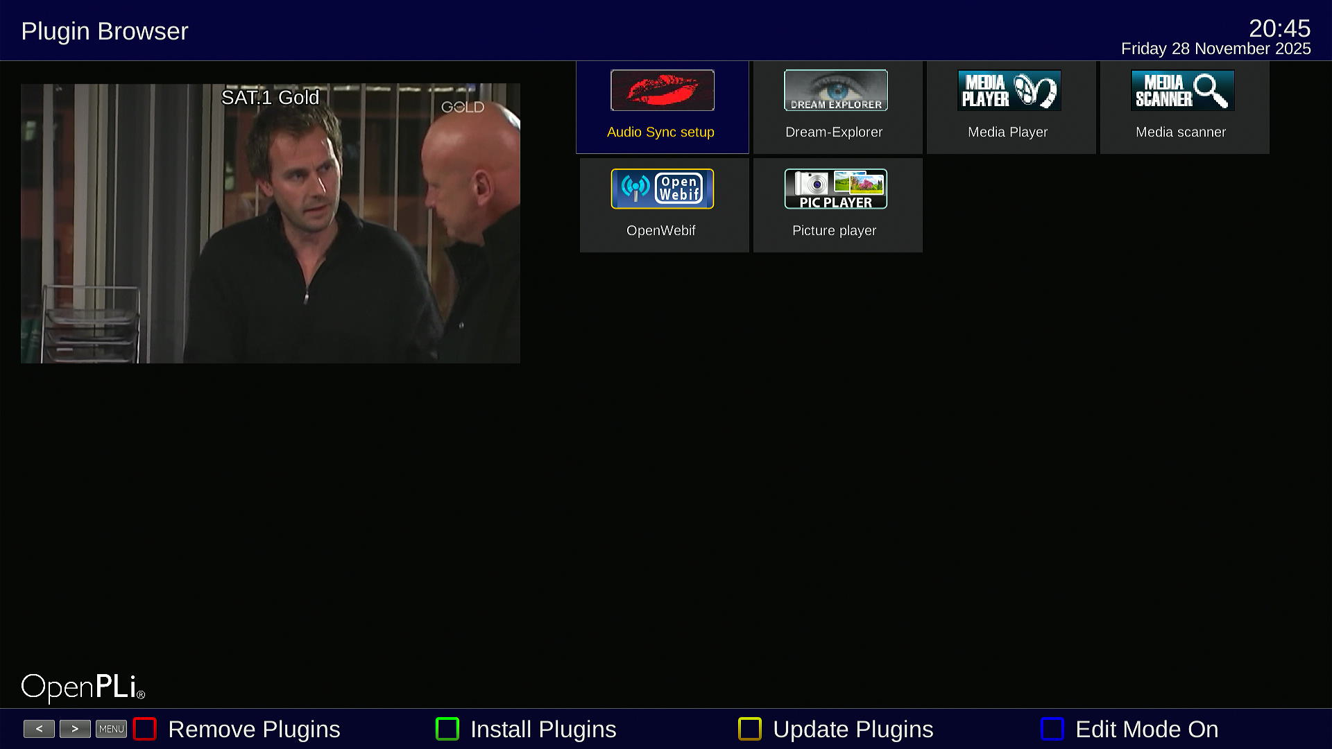

Cireasa de pe tortul lui @FoxBob este serverul de feed ! i-a priviti
ce am instalat ... si toate merg ! excelenta treaba !
28 Nov 2025, 20:07

Sa facem o mica recapitulare ... Novaler care parea condamnat la
dezinteres, si in buna masura asa si este ! are acum ...
- OpenATV 7.6 - oficial
- OpenPLi de la @FoxBob
- OpenBH de la @Mihai
- PurE2 7.4 - oficial
- Egami 11.0 - oficial
Eu zic ca putea fi si mai rau ! imaginile de mai sus merg cam la fel cam
la fel ca orice imagine Zgemma ! adica foarte bine !

Androidul porneste cu un Start Panel decent ! care ne spune ca am putea
sa ne bizuim pe el ! Surpriza mea este ca fata de ce i-mi aminteam eu
de pe la testele mele cu Zgemma H9s SE ... asta se misca chiar bine !
Am intrat si eu sa vad tabela de aplicatii preinstalate ... pare decenta !
dar nu m-a tentat sa le testez ! nu sunt marea mea pasiune ! evident
ca interesul meu merge catre aplicatia DTV , aplicatii din care am vazut
la multa lume ... la Mecool KI si KIII , la raposatul Medi@link , si chiar
la Amiko A5 ... care evident a fost cea mai completa !

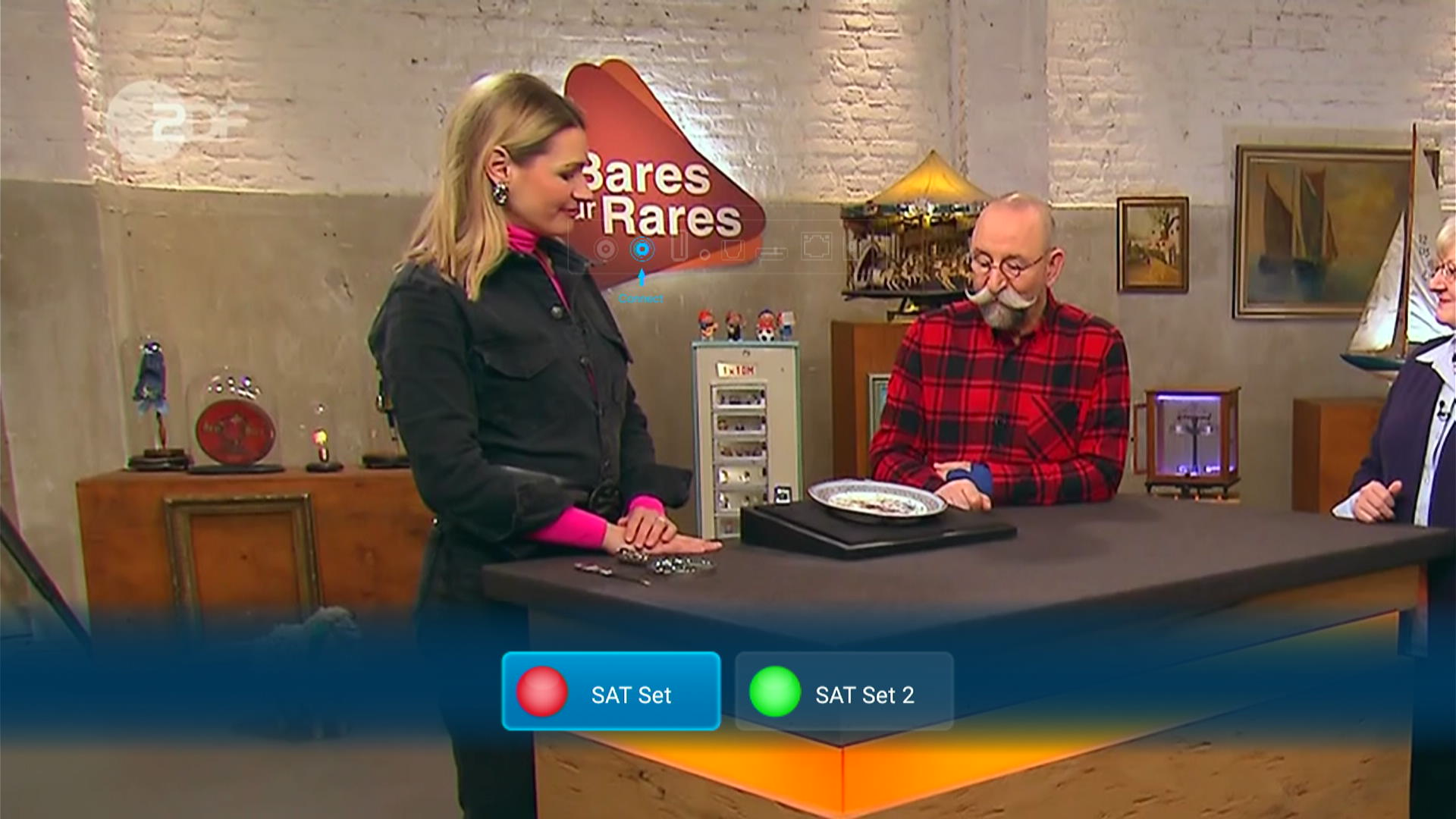

Apas si eu la plezneala MENU ... si iata ca mi se ofera sansa unei instalari !

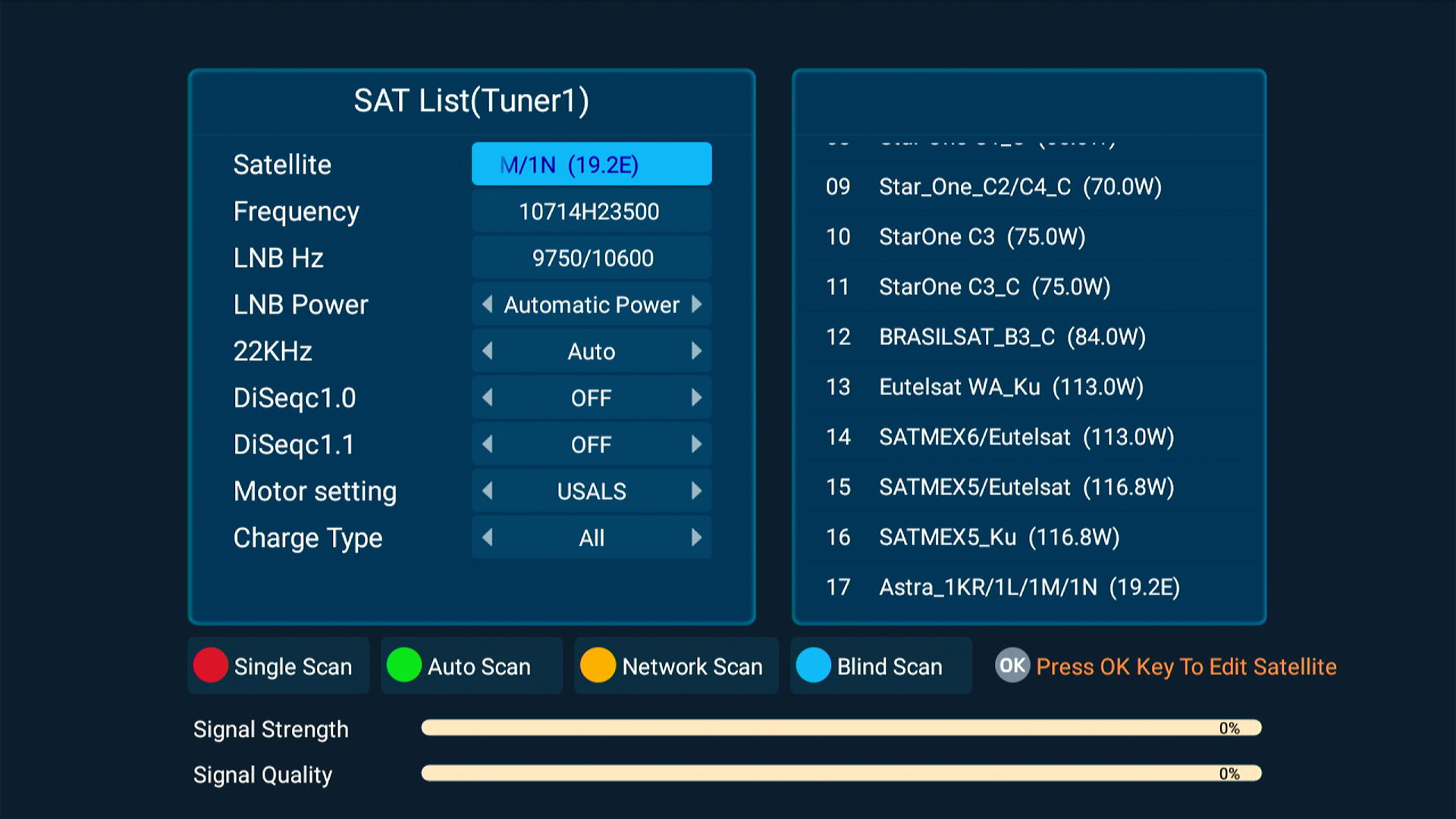

Aleg tunerul ... cel de la interior cum arata si poza !
Si iata-ne intr-o zona familiara ! n-o sa va plictisesc cu detaliile de setare
SAT si USALS ... dar va spun ca am ales Blind pentru ca nu prea am
avut incredere in lista de fabrica ! ce-i drept afara este o vreme caineasca
si sta sa ploua din nou !

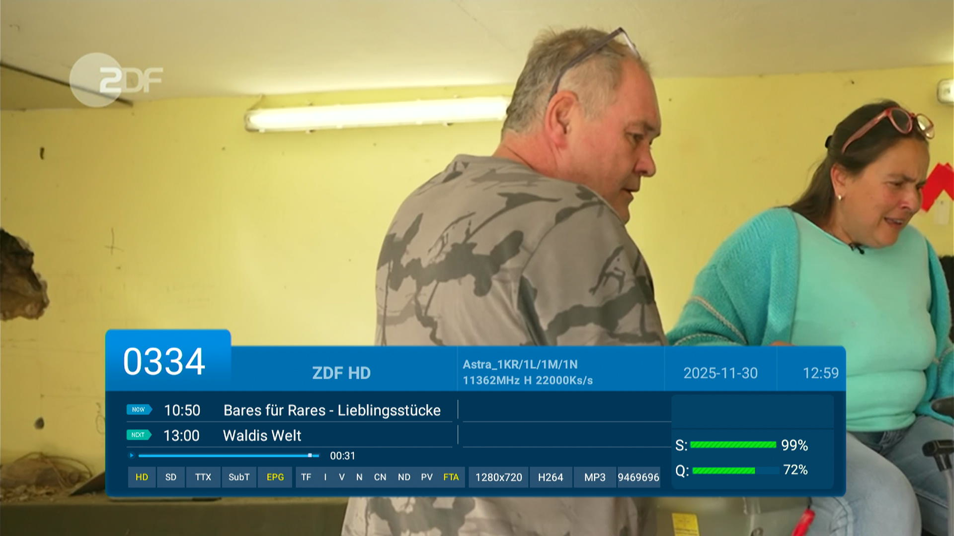

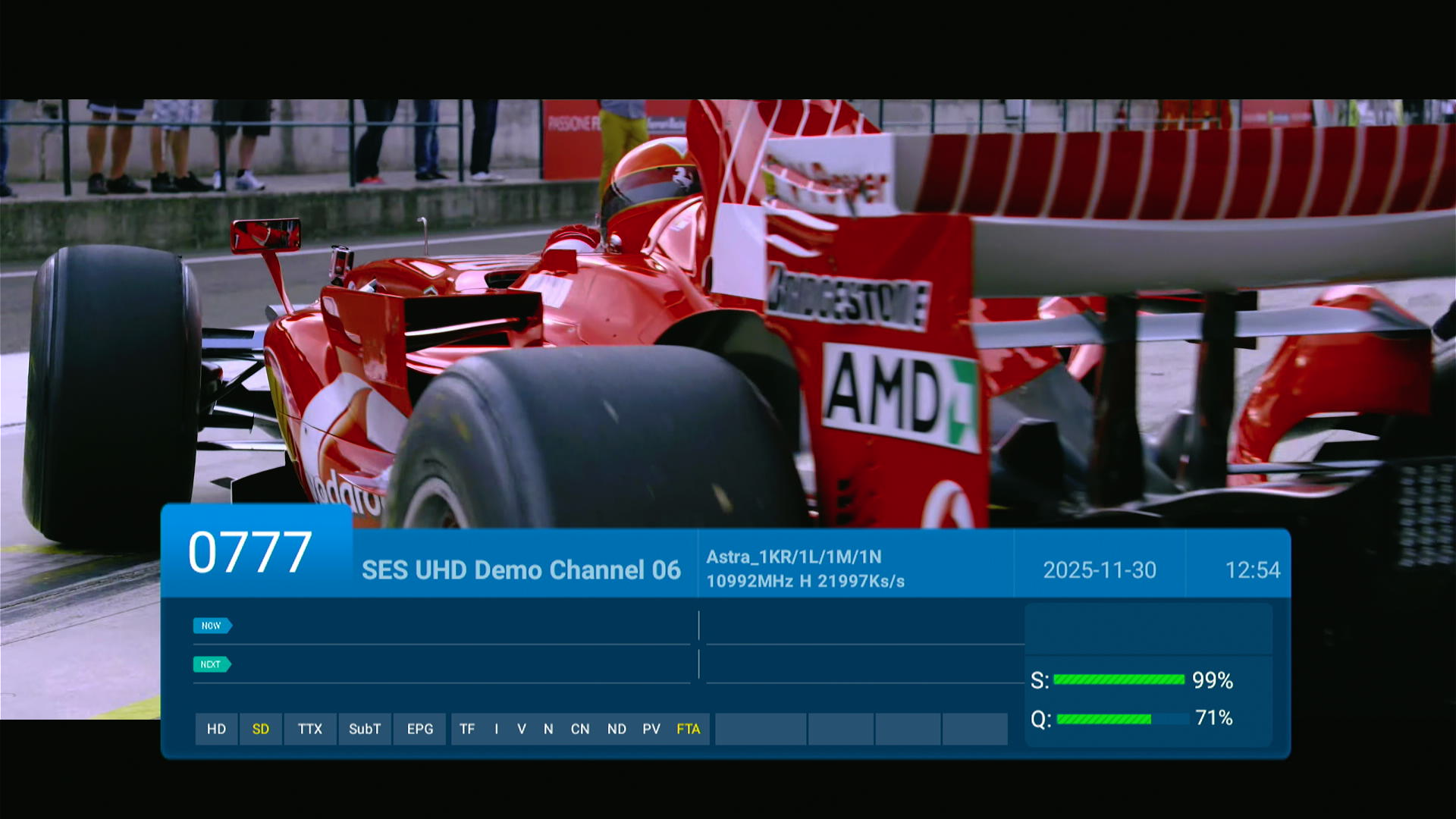

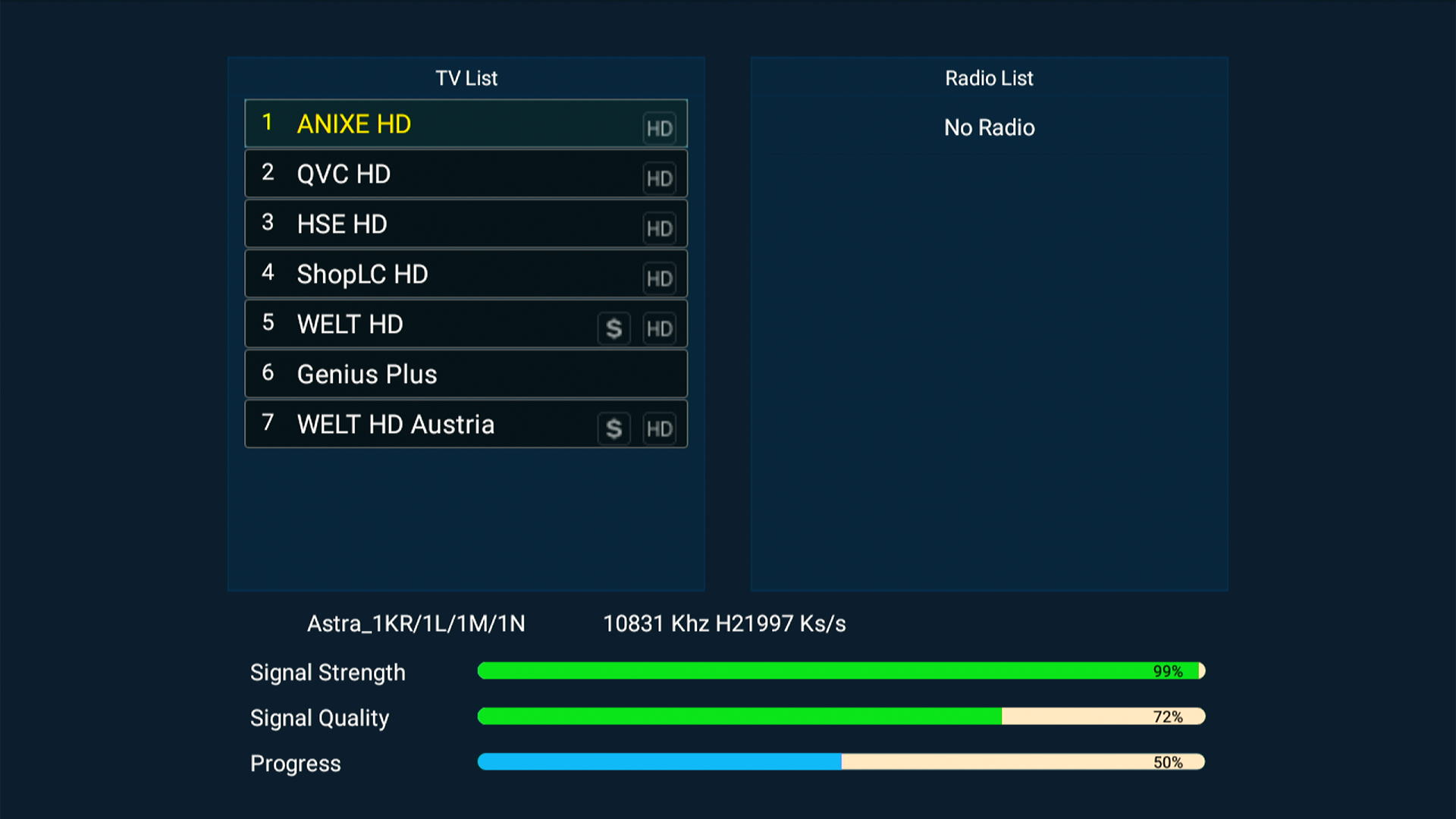

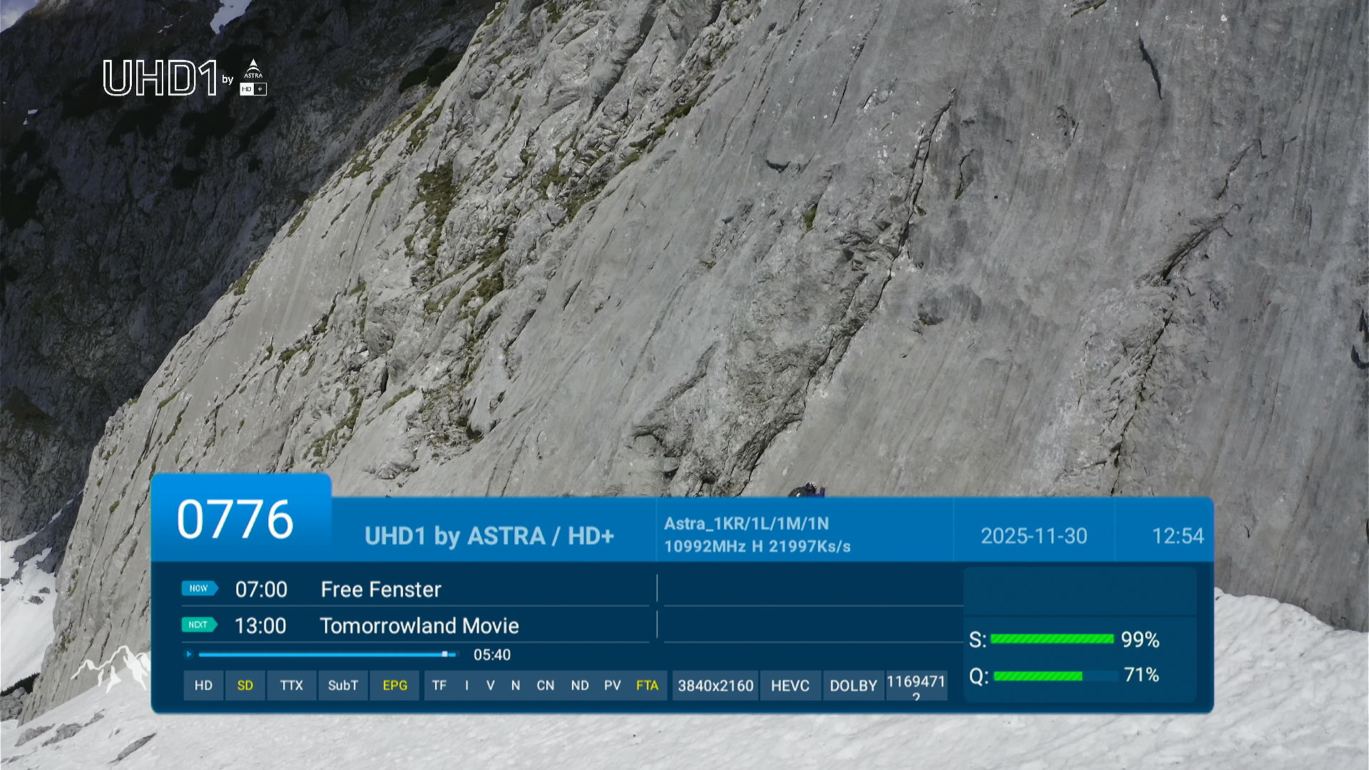

Scanarea a durat de m-am urat ! dar in final mi-a dat vreo 850 de canale
din cele 1250 asteptate pe Astra 19.2 E. Bine si asa !
Ce sa vezi ? intre ele si cele doua canale UHD care merg bine merci !
imaginea este buna dar sunetul mi se pare jenant ! si nu am prea vazut
posibilitati de a regla situatia ! Pardon ! daca apas Audio ... si aleg Stereo
incepe sa sune asa cum trebuia !!!
Lista de canale se poate sorta ! de mers merge ... asa si asa !
Lista de canale vine dupa ea cu EPG !

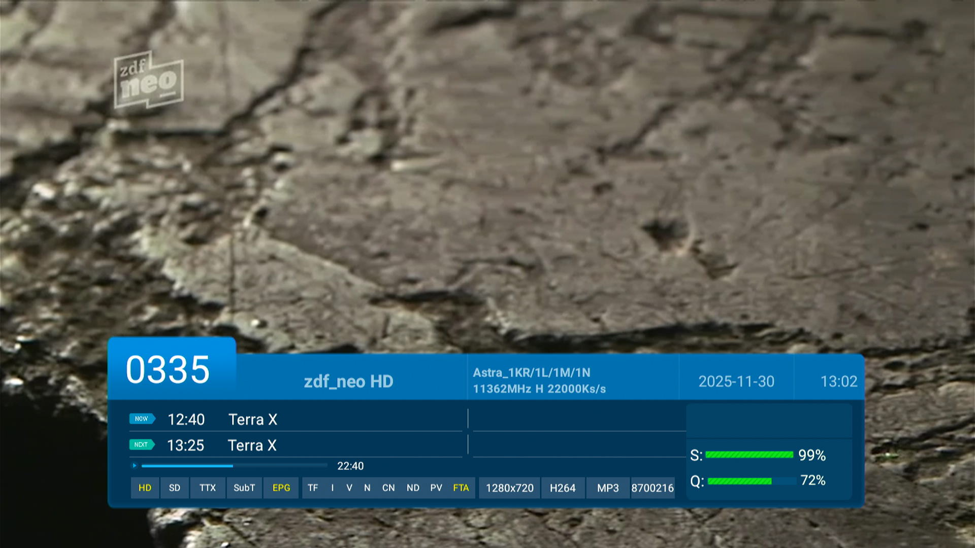

Imaginea , cum va spuneam, este buna dar sunetul a devenit deodata OK !
Una peste alta , aplicatia functioneaza ! se misca coerent prin meniuri si
n-a prea fost nevoie sa fac "slow motion" ca sa nu se agatze ... ca la altii !
Ce mi-a spus mie DTV Android Novaler ? nimic nestiut ! dar parca mai
mult decat ceea de la Zgemma ! As spune ca daca-si dadeau un pic interesul
chiar faceau o aplicatie buna !

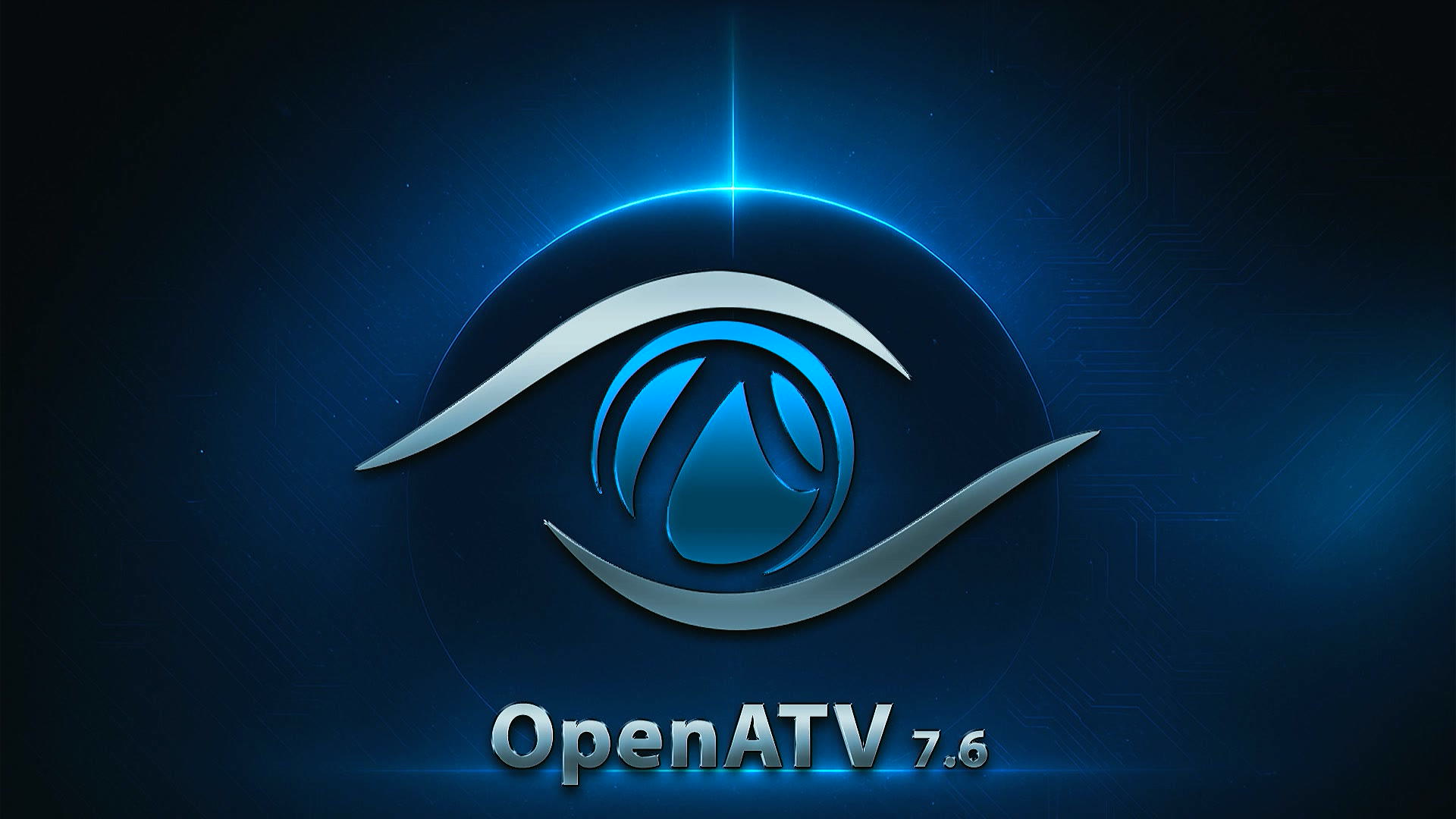

Pentru anu ramane cu o impresie prea buna de final ... vreu sa va spun
ca am incercat sa ma intorc disciplinat in Enigma , exista o aplicatie
preinstalata in acest sens ... dar a plecat din Android si s-a agatzat la Boot !
Am apasat recovery , al ales OpenATV si a pornit unde mi-am dorit !
