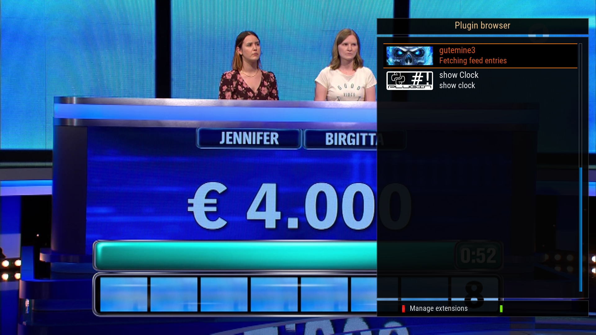

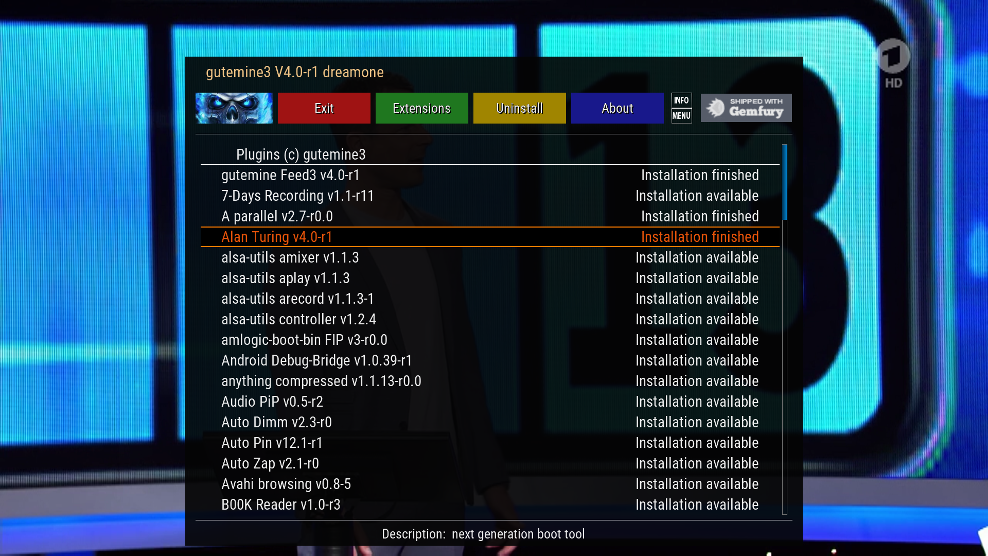

Colectia de pluginuri @Gutemine se instaleaza numai pe imaginea de baza
Newnigma bazata DreamOS ! singura care are "feedurile" necesare instalarii !
Din Telnet ...
Code:
echo "deb [trusted=yes] https://repo.fury.io/gm3/ ./" > /etc/apt/sources.list.d/gutemine.list
apt-get update
apt-get install enigma2-plugin-systemplugins-gutemine

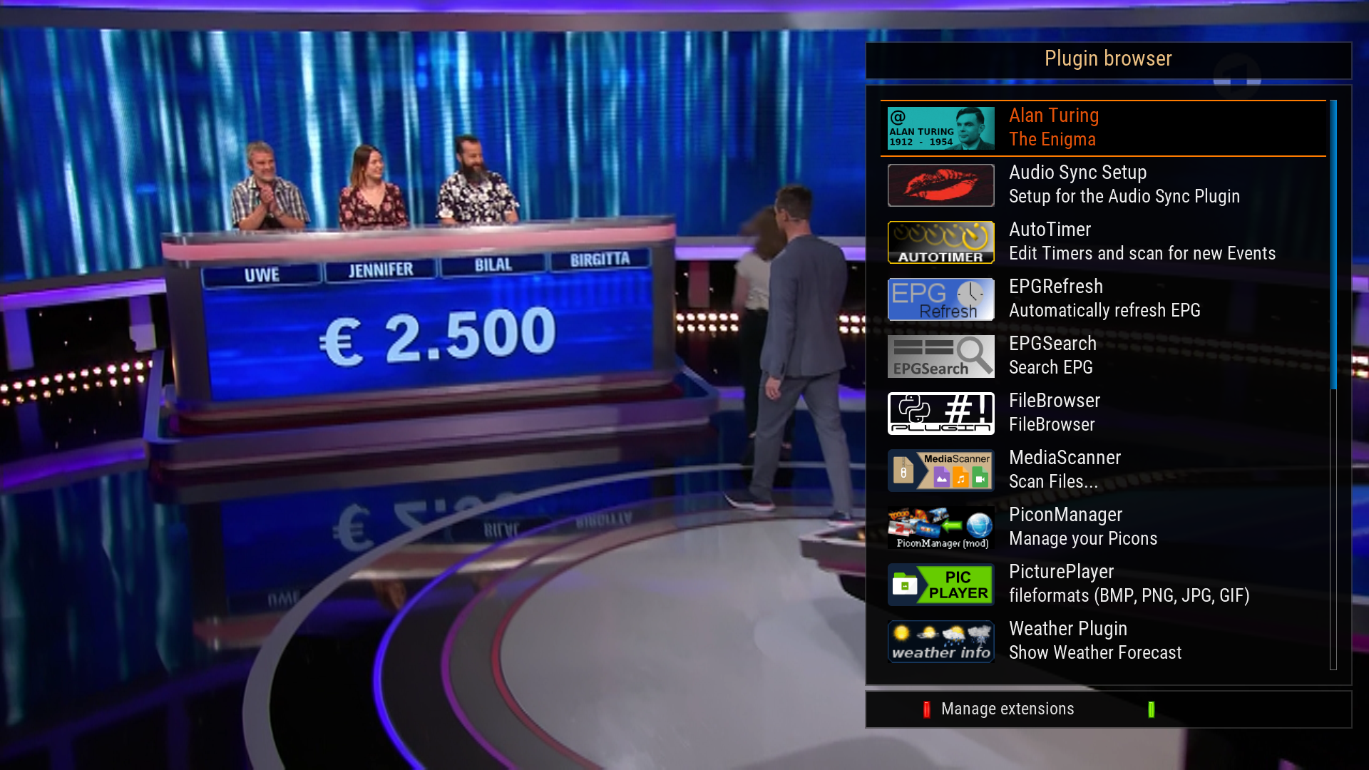

Dupa care la Plugins va apare pluginul colectie ...

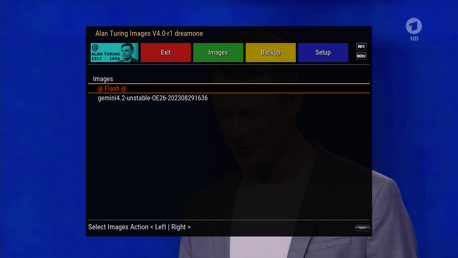

Din colectia Gutemine se instaleaza Allan Turing !!!
Pluginul Allan Turing trebuie sa functioneze ca suport cu USB sau SD dar ...
USB s-a dovedit instabil din cauza driverelor ! chestie de care m-am prins
dupa vrea 10-12 esecuri ! si am trecut la un SD Card ! formatat FAT32 si
Bingo !!! a pornit ! Trebuie creat de catre utilizator folderul :
/media/hdd/backup

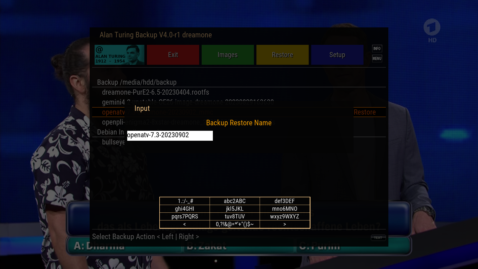

... in acesta se vor transfera arhivele imaginilor ... DreamOS sau OpenEnigma !
suportate in egala masura ! si de acolo pluginul le va instala in /media/at ...
pe SD Card !!!

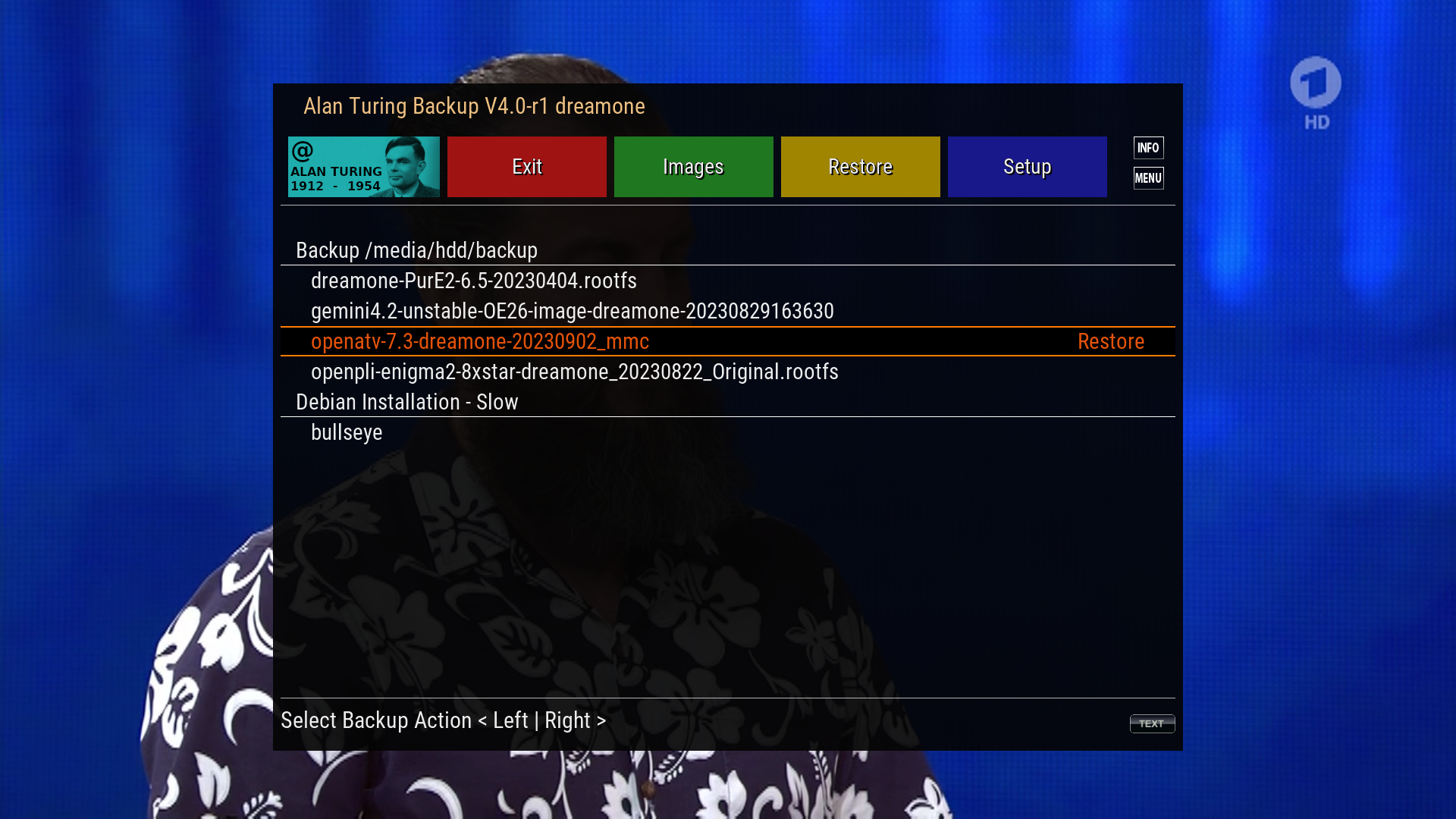

Prima imagine instalata in multiboot a fost o imagine Merlin DreamOS ! care
a pornit fara probleme !
De pe GALBEN selectati imaginea pe care doriti s-o instlati dupa care cu
sageti laterale functia "Restore" ... dupa care porneste instalarea in Multiboot
care dureaza functie de marimea imaginii si viteza suportului 2-3 minute !

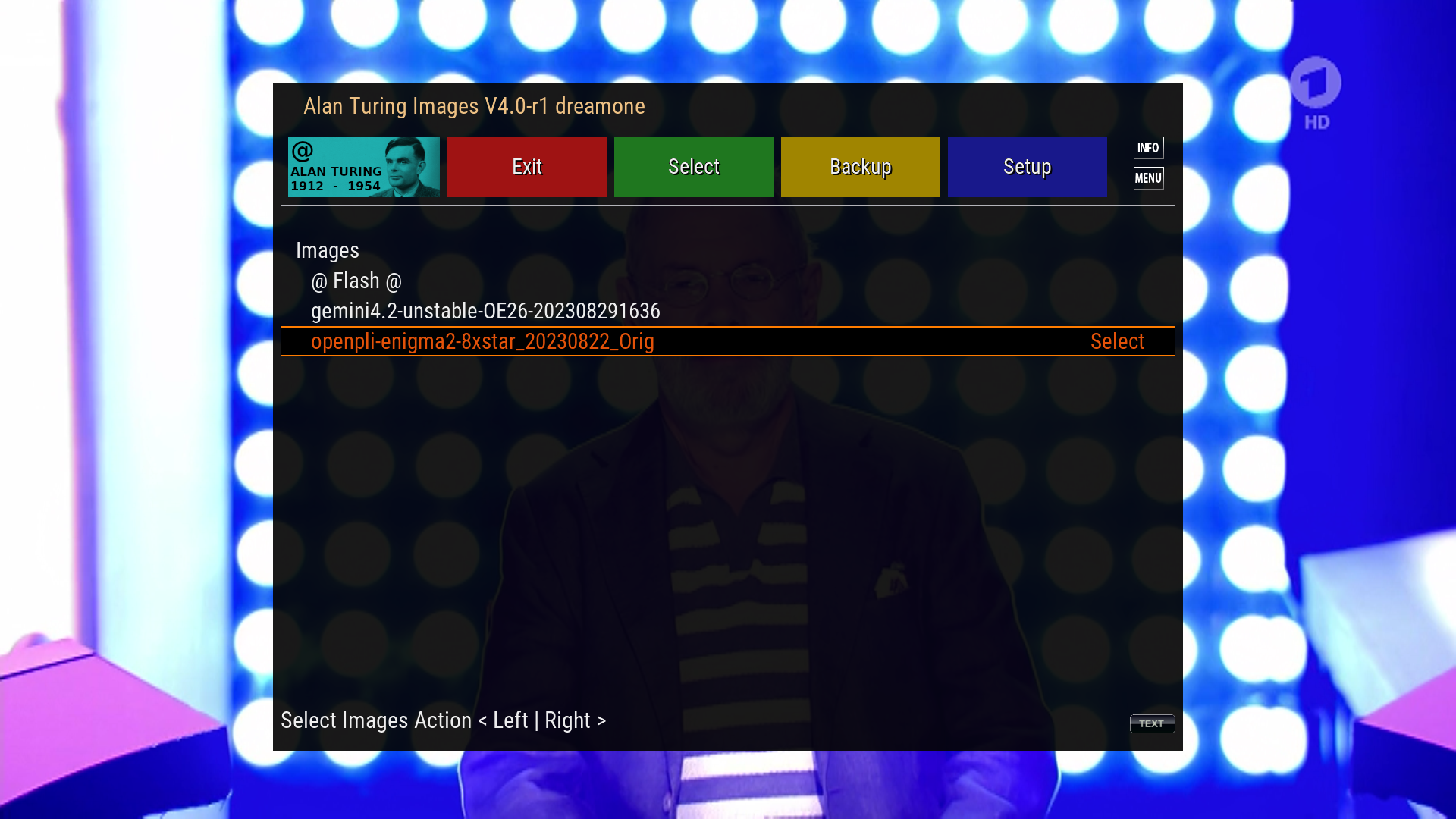

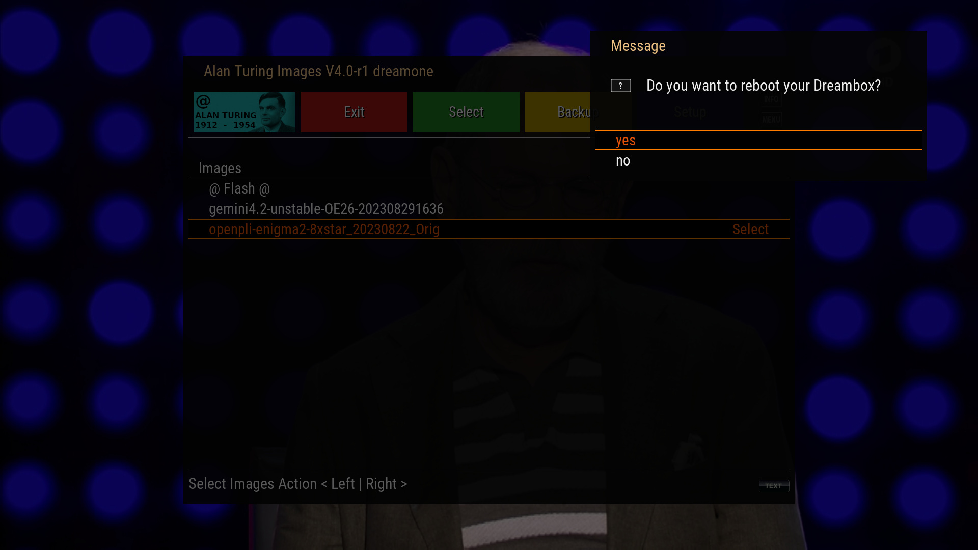

Odata terminata instalarea imaginii in Multiboot , apasam VERDE , avem in
fata lista imaginilor presente in Multiboot ! selectionam una dintre ele si
cu sageti laterale functia "Select" ... urmat de OK ! care initiaza un Reboot !
Trecerea de la o imagine la alta se face prin Reboot iar la pornire se alege
continuarea dintr-un Meniu Boot Allan Turing.

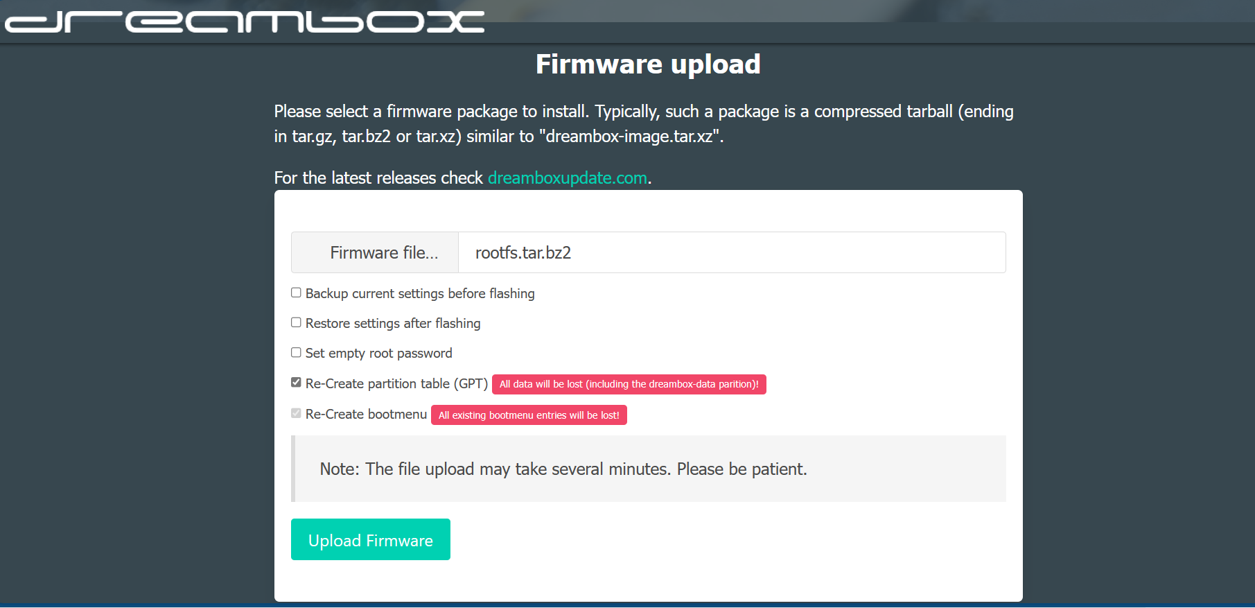

- se instaleaza noua imagine din 22.09.23 OpenATV 7.3
- se face update la "frontpannel" 1.15/ONE sau 1.14/TWO daca este cazul

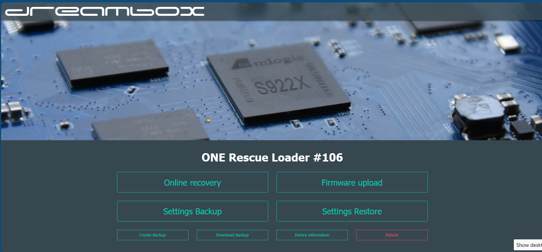

- se creaza un SD card "dumb" recovery , cu el va face prima instalare sau
se reinstaleaza noul Bootoader si se reconstruieste tabela de partitii in caz
ca este cazul
- se face upgrade la Bootloader 106 Multiboot si se redefineste tabela de
partitii a lui Dream ONE/TWO prin procedura de Recovery
- se instaleaza imagini in acest mutiboot dupa aceeasi tehnologie ca la
imaginile de pana acum din Bootloader sau din meniul Flash online.

"Kexec is not needed because the Dream Rescue Loader 106 has multiboot
integrated for the ONE and TWO, so we use the dream original way.
Important ! user must update their boxes to current front processor update
and rescue loader, the sd-card image is only if the rescue loader does not start
because the emmc memory of the box had a problem during update."
@Captain
- deci se instaleaza imaginea care poate actualiza BL 106 si FP 1.15/1.14
aceste operatii se fac din Telnet , inca se lucreaza la ea ! ca avea o eroare !
- va faceti un SD card Rescue ... just in case !!! si i-l pastrati !!!
- odata actualizat BL si FP tot ce era in flash (emmc) zboara !
- se reinstaleaza imaginea OpenATV in procedura clasica de tip Booloader
- din acest moment avem la dispozitie Meniul de tip Multiboot si Flash Online.

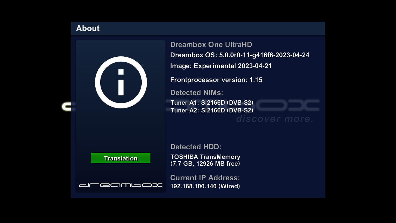

1) Verificare stare Front Procesor (FP)
Code:
cat /proc/stb/fp/fp_version
Trebuie sa fie 1.15 pentru Dream ONE si 1.14 pentru Dream TWO.

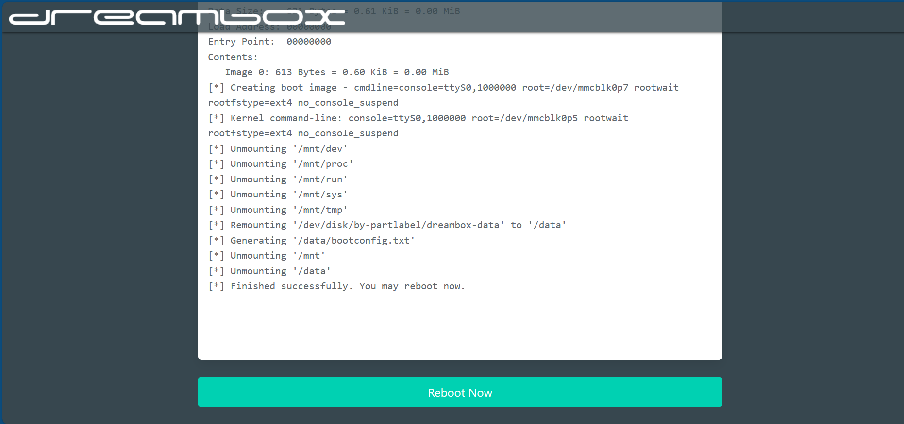

2) pentru update BootLoader (BL) instalati OpenATV 7.3 imaginea speciala
si in Telnet tastati comanda ...
Code:
flash-fsbl
23 Sep 2023, 14:26
Posts: 165065
Instalare Multiboot OpenATV

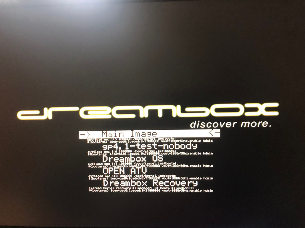

Am inceput prin a instala , metoda Bootloader , imaginea din 24.09.23 ,
In ea sunt deja implementate cele necesare trecerii la Multiboot !
1) Prima etapa este verificarea daca FrontPanel (FP) este compatibil ( 1.15 )
( cat /proc/stb/fp/fp_version )
2) A doua etapa este o comanda care face update File System (FS) si
BootLoader (BL)
( flash-fsbl )
Acum Dream ONE are noul Bootoader 106 si FileSystem Multiboot
facem un Reboot to Recovery si incarcam imaginea din nou !
Atentie la pozitiile dbifate si cele bifate !!!
Atentie ! imaginile de pe serverul OpenATV , OpenDreambox si GP4 , nu
sunt de tip multiboot ! dar sunt suportate in executie ! Ve-ti avea probleme
la revenirea la imaginea de baza ... OpenATV !!! trebuie sa faceti Reboot
iar cand apare meniul de selectie al Bootloaderului ... apasati rapid de cateva
ori UP ARROW (sageata sus ) pentru ca altfel nu va vedea comanda !!!
Am semnalat problema si cu siguranta se va rezolva !!!

Salut am inceput si eu testele pentru GPT dar nu pot creea pe SD card rescue
si nu am meniu pentru trecere la mod GPT, am formatat cardul in linux GPT cu
partitie fat32 si se poate folosi multiboot cu Alan Turing.

Avem o noua imagine Dream ONE/TWO : 26.09.23 !
Noutatile par sa vizeze incovenientele meniului de selectie
a imaginii de la Boot ...
- meniul de boot GPT
- OE Alliance remote
- video enhancement

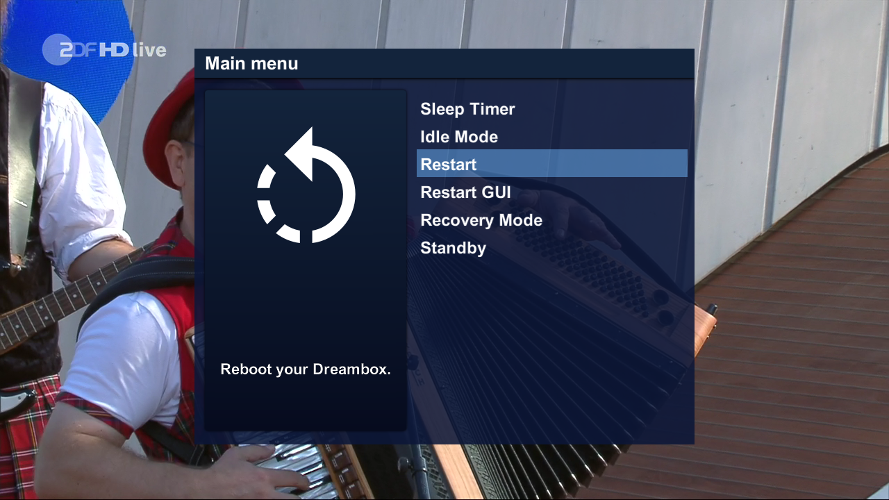

Ma uit ca imagine de control pe transmisiile de studio a canalelor
nationale germane ... ZDF HD ! imaginea este impecabila desi 720p !!!
Secventele filmate ... arata cum arata ! dar cele in direct sunt super !
@Captain a zis ca nu este chiar asa ! dar din lista de update asa rezulta !
i-i dau credit totusi ! eu n-am remarcat schimbarea in meniul boot GPT !
27 Sep 2023, 05:32

Buna seara, dupa multe cautari am reusit sa activez GPT-ul si am instalat ultima
versiune de openATV, cred ca a instalat-o pe prima partitie din cele trei dar
cand incerc sa instalez pe alta partitie imi spune ca nu are spatiu suficient si sa
pun stik ... dar nu merge nici cu stik.

La mine totul s-a desfasurat ca in postarea : viewtopic.php?p=213515#p213515
Singurul lucru care mi s-a parut nefiresc a fost ca m-am luptat
cu meniul GPT Boot dupa ce am instalat DreamOS ! in rest nu
am avut vre-un incident !
Eu zic sa faci asa !
- refaci structura de volum ( flash-fsbl )
- reboot in Recovery metoda Buton apasat !
- scrii prin metoda Browser ultima OpenATV 7.3 care ar
trebui sa se vada dupa un Reboot ca instalata in slot 1
dupa ce treci de Start Wizard si faci un Reboot din Meniu.
- acum poti incerca prin Flash online sa instalezi OpenPLi
in slotul 2 ... de exemplu !
