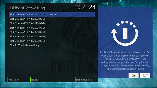

Posts: 163510
La mine sare aiurea in meniul GPT Boot ! OATV ma trimite corect la intrarea
aleasa dar daca vreau sa navighez ...sus / jos , sare fie total sus fie invers !!!
nu merge civilizat pas cu pas ! Am semnalat eroarea dar Captain a spus ca
va trebui sa traim cu ea !!! mare consolare !
Imaginile bazate DreamOS sau prea vechi care nu au secventa de iesire cu
multiboot si este un adevarat calvar sa iesi si sa reintri din recovery unde
doresti ! Pentru restul imaginilor Enigma2 care inca nu stiu GPT Boot dar
stiu multiboot este acceptabil ...
Drept sa spun ... cu Allan Turing mie mi-a mers multiboot corect ! si nu am
avut reprosuri sa-i fac ! altul decat prezenta permanenta a unui SD card.
Regret ca nu i-am putut convinge pe cei de la Egami sa faca imagine pentru
Dream ONE ! multibootul lor este perfect functional ! i-l folosesc pe Zgemma
H9S fara nici o problema !!! GPT introduce prea multe restrictii pentru ... zero
beneficii ! Am 4 Gb Emmc Flash ... mari si lati ! vor intra maxim 5-6 imagini
cu sau fara GPT !!!

Poti folosi gpt-plugin pentru selectare si poti edita cu el sa faca pauza
10 secunde daca vrei sa alegi alta imagine in imaginile DreamOS.

Mda ! asta nu este rau ! doar ca mie nu pauza i-mi lipseste ci faptul ca nu
simte apasarea butonului telecomenzii decat daca-l repet ! si atunci cine stie
cate ia !!!

@Captain vine cu o veste buna !!!
"soon will add support sdcard Multiboot Slot Extention
a 16gb sdcard or larger is required. FlashOnline, Backup
all working !!!
Asta inseamna ca l-a convins pe Mr. Ofgwrite sa umble un pic prin el !
eu nu am reusit in vara ! ramasese in furculitza o chestie ce parea
importanta daca nu ai Multiboot !
Ramane totusi sa rezolve navigarea civiliztata prin meniul GPT Boot !

Posts: 163510
Am de circa 2 saptamini un dialog cu @Captain ! pe tema activarii optiunii
de boot exprimata in Multiboot Manager ! In loc ca GPT Multiboot sa fie usor
adaptat pentru a interfata cu imaginile care recunosc GPT Multiboot ca si
pe cel Clasic ... asa cum este este cazul lui OpenPLi si PurE2. OpenATV a
ales o metoda ermetica , exclusiv GPT, careia cele doua imagini trebuie sa
i se adapteze printr-o implementare completa GPT ! Nu este rau si nici
imposibil ... dar complicat si nu prea vad castigul !
Exista in OpenATV un folder /data , un fel de copie locala a partitiei de boot ,
completata cu informatii legate de Multiboot ! si un fisier bootconfig.txt care
poate fi editat si definint symbolul "default" :
0 - inseamna boot imaginea aflata in Slot 1
1 - inseaman boot imaginea aflata in Slot 2 ... samd !
Daca editati acest fisier si scrieti acolo indexul imaginii dorite , la reboot din
meniu , secventa de activare GPT Boot va alege acea imagine ! asta exclusiv
in Open ATV unde asta face Multiboot Manager ! Imaginile "clasice" de tip
Multiboot ... nu stiu de acest truc de comunicare ! O sa incerc sa-l conving
pe @Captain sa-l faca public !
Alegerea automata a imaginii destinatie in secventa de Boot este importanta
pentru ca ne scuteste de interfata neprofesinala GPT Boot Menu ... care este
o rusine ! si am inteles ca nu poate fi modificata !
16 Oct 2023, 07:33
