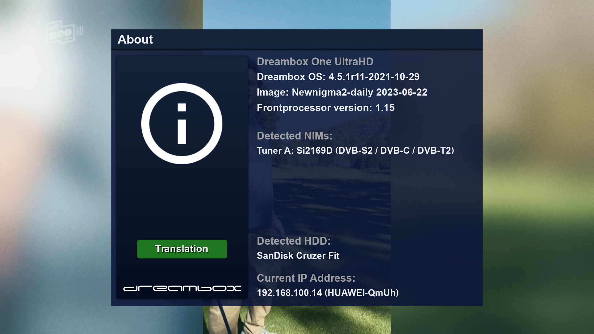

- noroc ca printr-un truc am putut rescrie OpenATV 7.3 la zi si urmand
pas cu pas indicatiile lui @Captain ! am rescris BL106 si FP1.15
Iata pasii !!! din Telnet sau chiar din Terminalul din OpenWebIF :
Code:
cat /proc/stb/fp/fp_version
Acesta interogare va va spune starea FrontProcessor la mine era FP1.12
stare care corespundea BL103 si interfetei sale Web. Scrierea noului
Bootloader se face astfel ...
Code:
ln -sfn /dev/mmcblk0boot0 /dev/bootloader
flash-nrf52 --program --force --verify --start
Acum starea sistem este FP1.15 ...

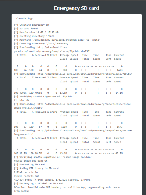

Pasii descrisi in postarea anterioara sunt in regula ! si va conduc la pasii finali !

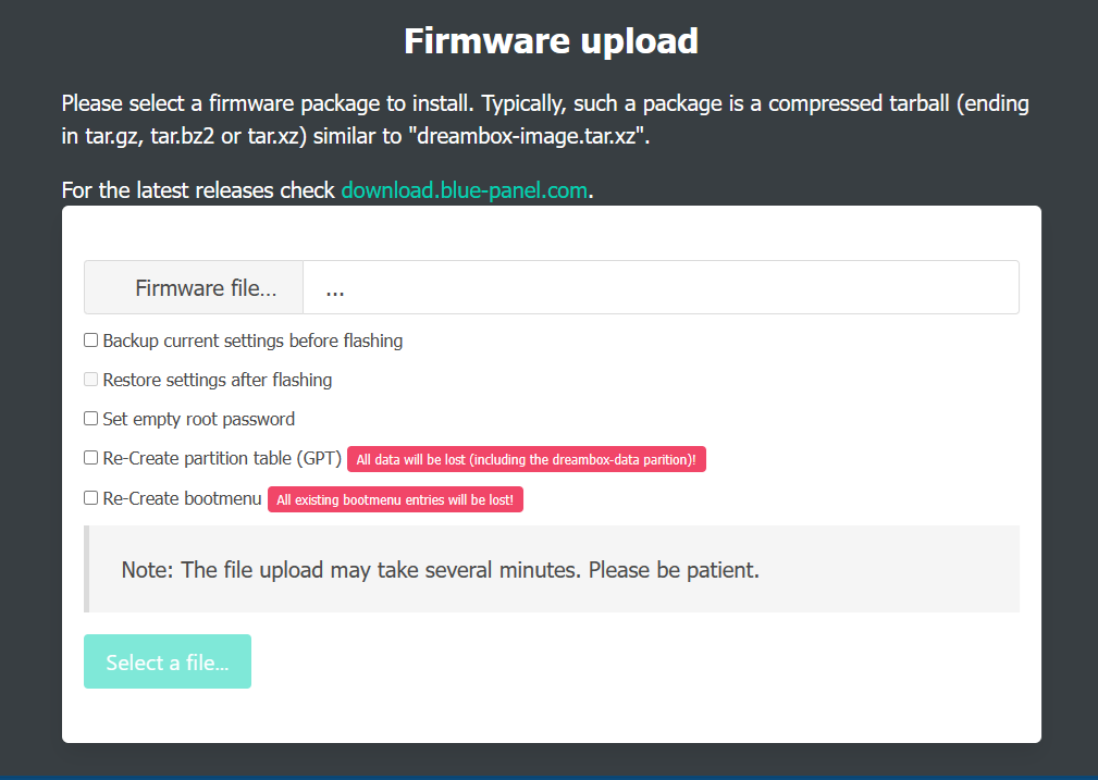

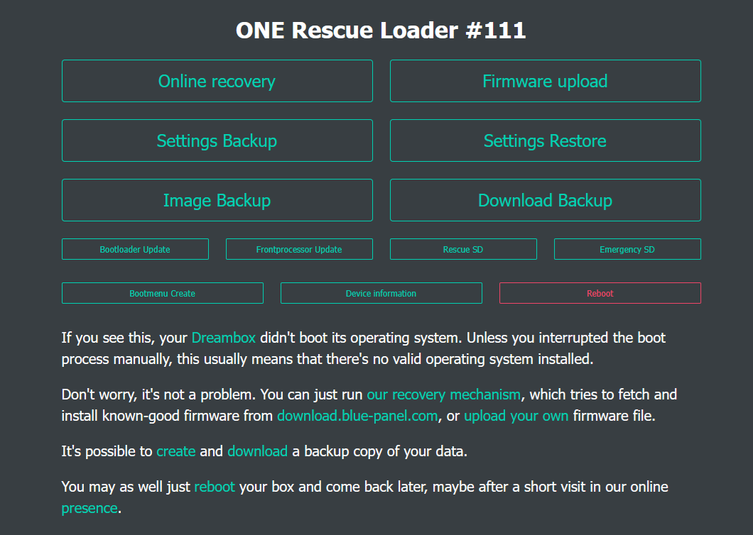

Code:
update-rescue -v

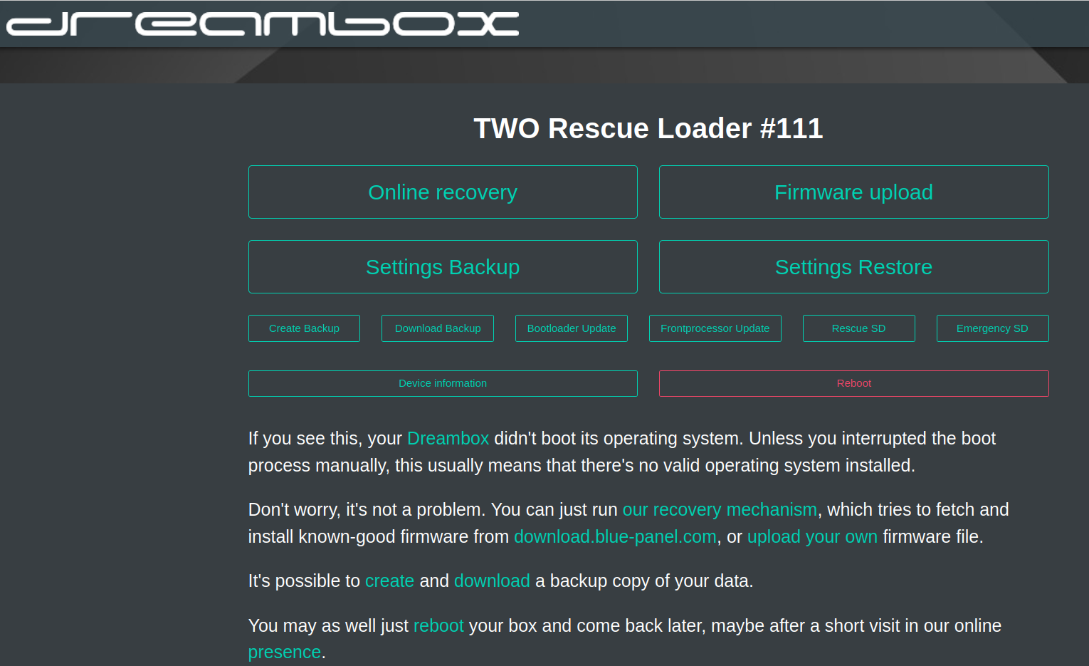

Acesta operatie descarca o imagine-recovery .... o scrie in flash instaland
noul Bootloader BL106 !!! Acum trebuie sa porniti receptorul in mod
"Recovery" si sa instalati imaginea OpenATV 7.3 la zi prin interfata Web
a Bootloaderului !
Atentie ... acum se va face si activarea structurii
GPT Multiboot , noua tabela de partitii !!!

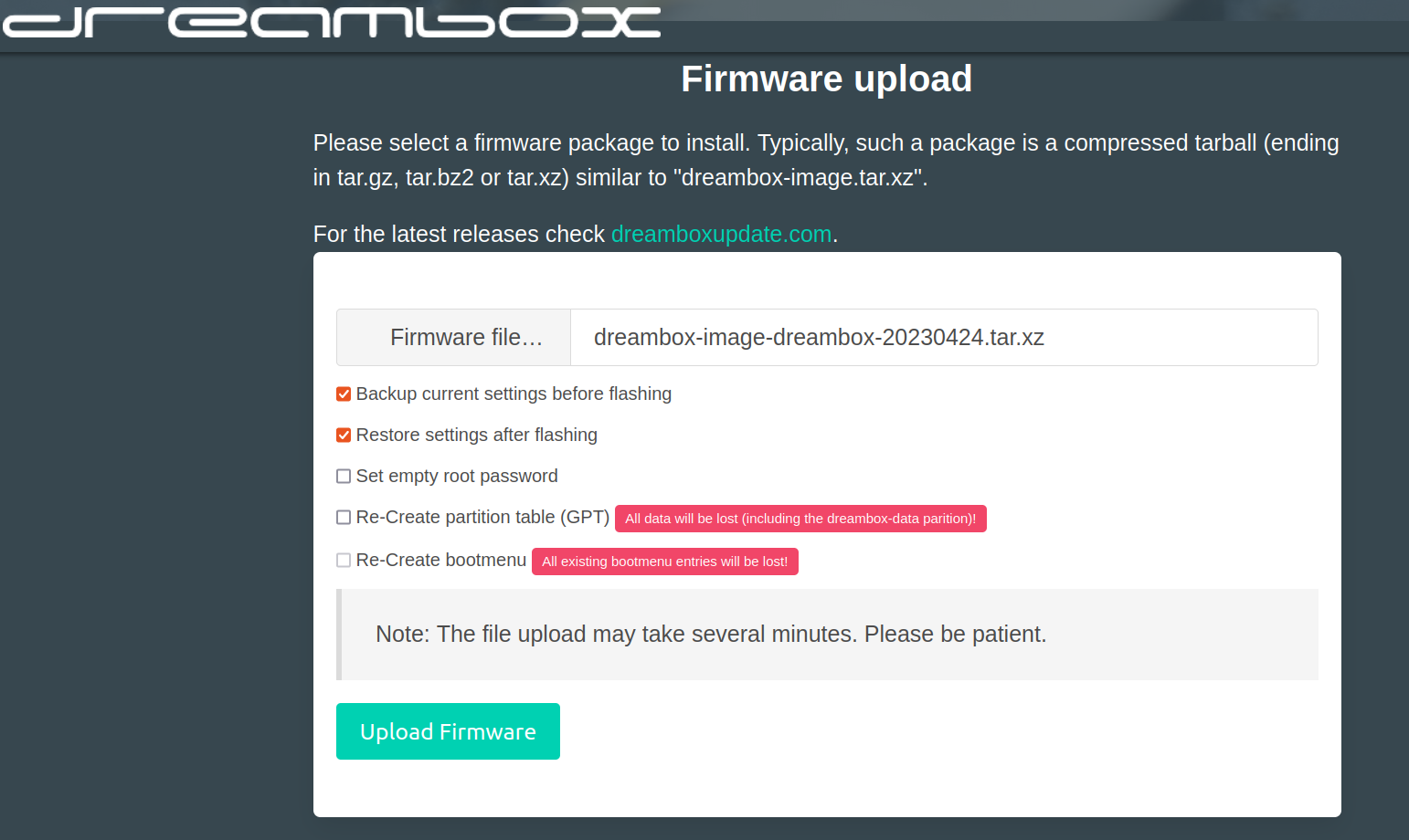

Code:
opkg install xz
repack-dreambox-image.sh  "Dream ONE image".tar.xz
Ce inseamna reimpachetarea imaginii in conventie OpenATV ? OATV a impus
o ordine in procedura de prezentare a imaginii Dream ONE ... si cred ca a
facut bine ! Procedura "repack" restabileste aceasta ordine care era necesara
pentru ca Ofgwrite , utilitarul universal de instalare in Flash (emmc) , sa
se descurce in haosul creat !
Arhiva ( dreamone (imageversion,kernel.bin,rootfs.tar.bz2))

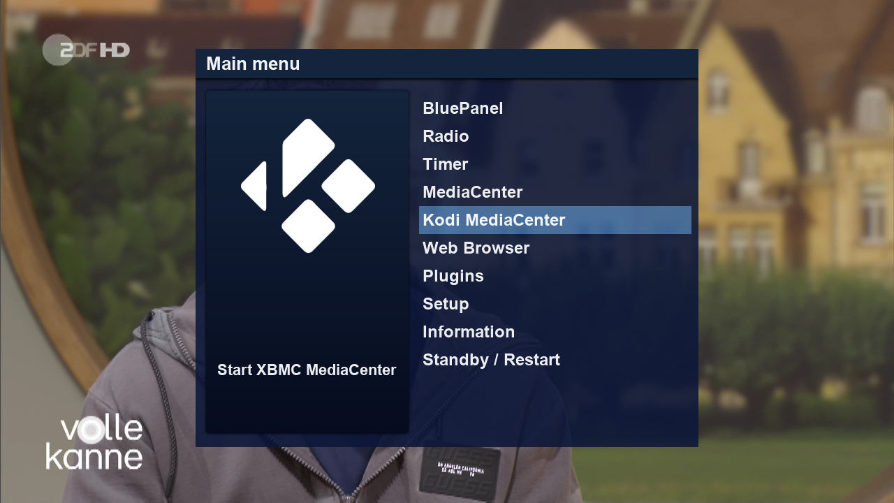

Kodi 19 in imaginea Gemini 4.2
In principiu Kodi 19 trebuie sa fie instalabil ca addon ... dar cu Gemini
niciodata nu prea stii cum stai ! asa ca iata cum se instaleaza !!!
Code:
tar -xzf kodi-aarch64-feed.tar.gz -C /
(apt-key: only for non Gemini user)
Code:
apt-key add keyFile.key
Install:
Code:
apt-get update && apt-get install enigma2-plugin-extensions-kodimediacenter
keyFile.zip [1.9 KiB]
Downloaded 222 times
kodi-aarch64-feed.tar.zip [339 Bytes]
Downloaded 204 times

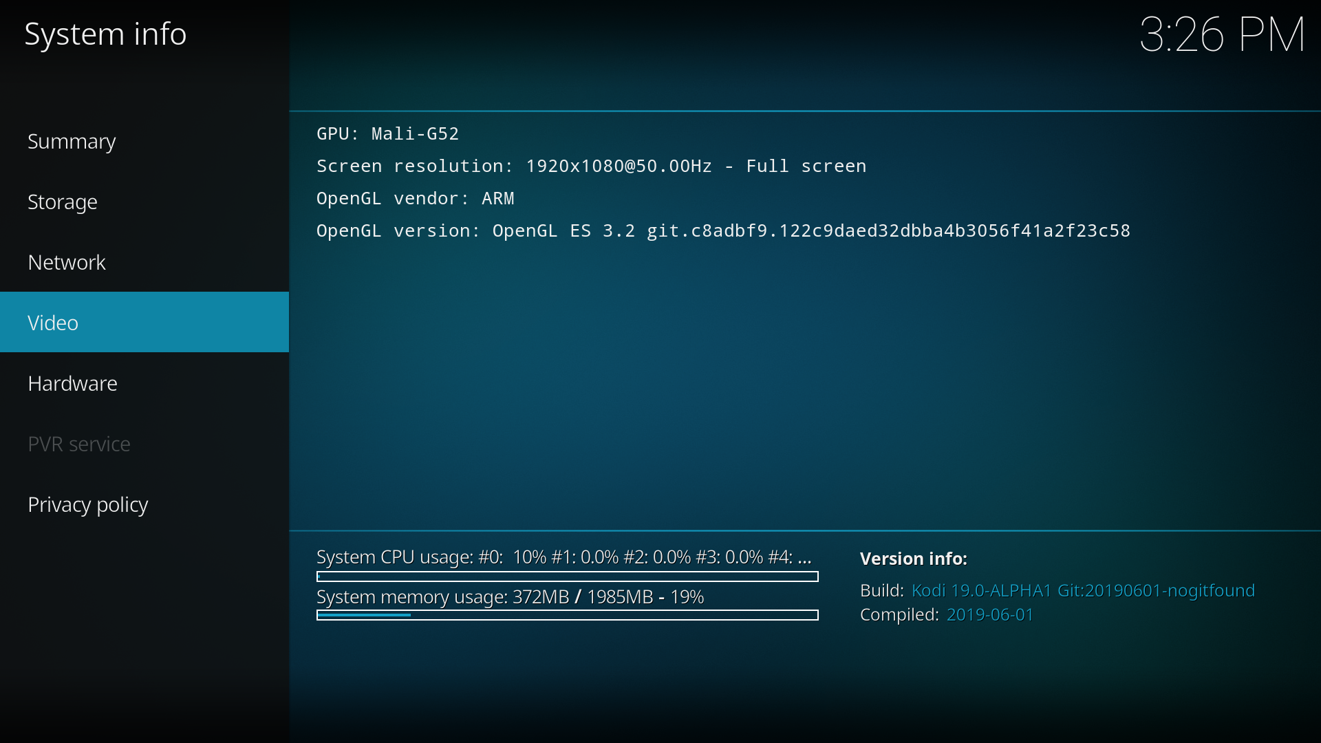

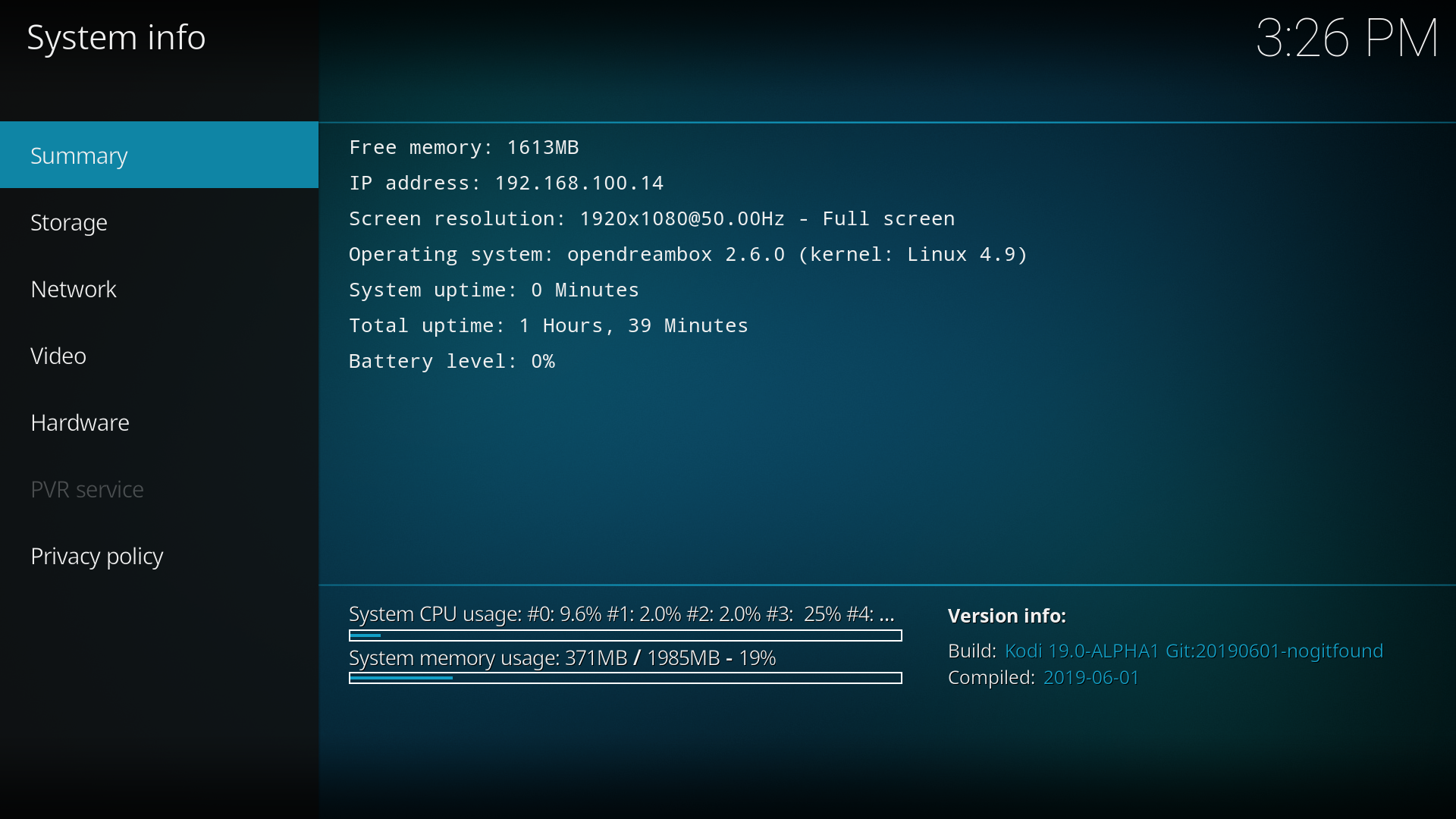

Am instalat in Multiboot imaginea Gemini ! si de la Plugins , folosind
Addon Manager , am instalat cu un pic de orbecaiala Kodi 19 ! S-a instalat ,
am dat un Reboot ... si a pornit ! Capturi din Kodi mai incolo ca nu merge
direct din WebIF. Procedura de instalare prezentata se adreseaza altor
imagini decat Gemini dar folosind feed-urile Gemini eu am instalat din
serverul de addonuri prin interfata.
Mai ramane de vazut daca putem instala Kodi si in alte imagini !!!

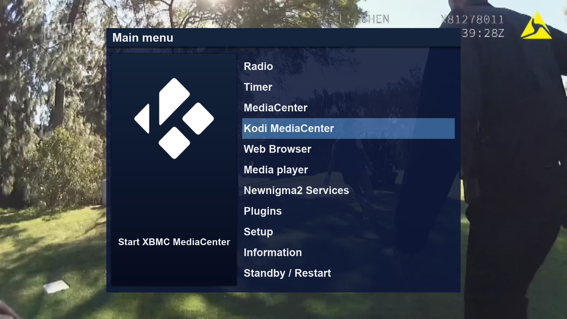

Kodi 19 in imaginea NewNigma
Folosind procedura din postarea precedenta , am instalat Kodi 19 , cel din
feedurile Gemini , in imaginea NewNigma
! De ce tocmai NewNigma ? pentru
ca la nivel de infractructura DreamOS este cea mai completa !!! si as spune
eu, mai bine pusa la punct decat Gemini ... la nivel de detalii ! veti vedea !!!
Va reamintesc ca Newnigma a fost cea care mi-a pemis implementarea
Multiboot Gutemine exact din aceste motive ! Acum mai bine de 10 ani ,
cand mi-am cumparat un Dreambox DM800 , am dat pe el 450 euro !!!
prima imagine care a functionat decent a fost Newnigma ! Buni baietii !!!
Dupa cum puteti observa ... am putut face captura si dupa ecranele Kodi !
ceea ce in Gemini ... nici vorba sa mearga ! cu desincronizari si ecrane negre !
Trebuie sa va spun ca am incercat sa instalez Kodi 19 si in imaginea OpenPLi
dar , desi este tot una de tip DreamOS , lor nu li s-a parut util sa includa in
imagine si procesorul se pachete "apt" ... asa ca m-am blocat rapid !
Ar mai ramane un test de facut cu Merlin dar ... ei sunt adeptii imaginii
elemetare , aproape de cea de firma , cu ceva perieri de eficienta ! asa ca
nu ar aduce nimic nou !

La Pirate Bay , mari experti in DreamOS , s-a lansat Bootloaderul BL110/111 !
care rezolva inconvenientul din GPT Boot Menu dar se zice ca blocheaza
imaginile Open ! curata tziganie ! Astia bolnavi de Dreambox nu au fost
niciodata ... oameni normali ! stiu asta inca de pe vremea raposatului RSP !
din razboiele mele duse cu @KingBlana !
Pentru Dumnezeu ! este doar un amarat de receptor ! nu este o Religie !!!
genul asta de atitudine , sa moara capra vecinului, este ... islamism Dreambox
practicat in lumea si asa muribunda a DVB !
Deocamdata .. doar dintr-o imagine DreamOS AIO se poate instala
imaginea "rescue" 110/111 ! comuna ambelor modele ONE/TWO.
Code:
echo "deb [trusted=yes] https://repo.fury.io/aio/ ./" > /etc/apt/sources.list.d/aio.list

Zis si facut !
- am instalat in Multiboot imaginea Gemini 4.2 AIO
- am lansat comenizile "magice" din Telnet
Code:
apt-get update
apt-get upgrade
apt-get install rescue-image
- dupa finalizare, am dat , reboot si am gasit tot ce-am avut in Multiboot,
si am revenit in OpenATV 7.3 care era bine merci !
- de aici am cerut un boot in "Recovery mode" si iata rezultatul ...
Ce este de remarcat la noul Booloader ? o multime de functii de serviciu
care sporesc siguranta de exploatare ! asta este o nota buna !

Si ca sa fim asigurati ... am creat un "Emergency SD Card"
11 Nov 2023, 19:12

Ceea ce credeam ca se rezolva de la sine prin trecerea la BL111 , navigarea
coerenta prin GPT Boot Menu ... nu se confirma ! desi la altii (@FrankViana)
intr-un filmuletz pe YouTube ... am vazut ca merge ! Cum ? ei asta o sa aflu !
In rest , noul Booloader (BL111) aduce mai multa siguranta in exploatare
mai multe functii de ajutor ... daca stii sa le folosesti la nevoie . Nimic iesit
din comun ... poate doar la Dreambox !
Nimeni nu va obliga sa folositi Multiboot ! acesta este doar o extensie a GPT !
puteti foarte bine sa va exploatati receptorul ca si pana acum cu o singura
imagine in flash ! Masurile suplimentare de siguranta conferite de BL111 doar
va dau mai mult confort in caz de ceva neprevazut ! De exemplu puteti sa va
faceti cu el un Backup al tabelei de partitii si imaginii de baza cu care sa
reinviati rapid totul in caz de nevoie !
