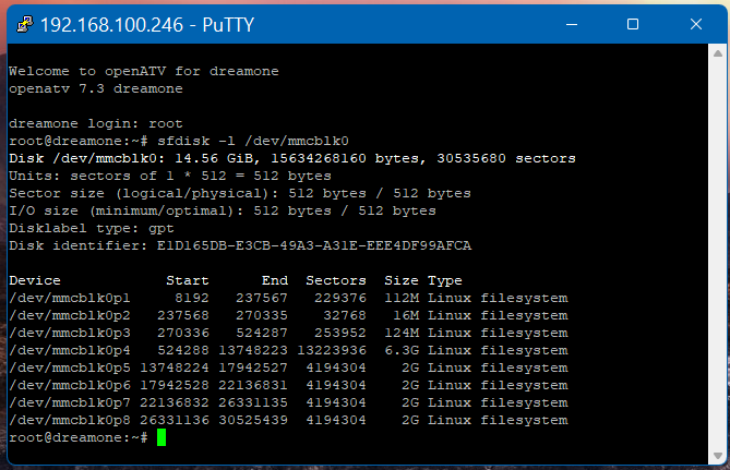

M-am cam lamurit de ce doar 3 partitii ! se intampla asta din cauza GPT !!!
care confisca una din cele 8 partitii de date si astfel nu mai raman decat
3 partitii de imagini posibibile ! Cele 3 partitii sunt alocate fiecare la 1 Gb...
spatiu ar mai fi ! dar trebuie si sa-l poti gestiona !

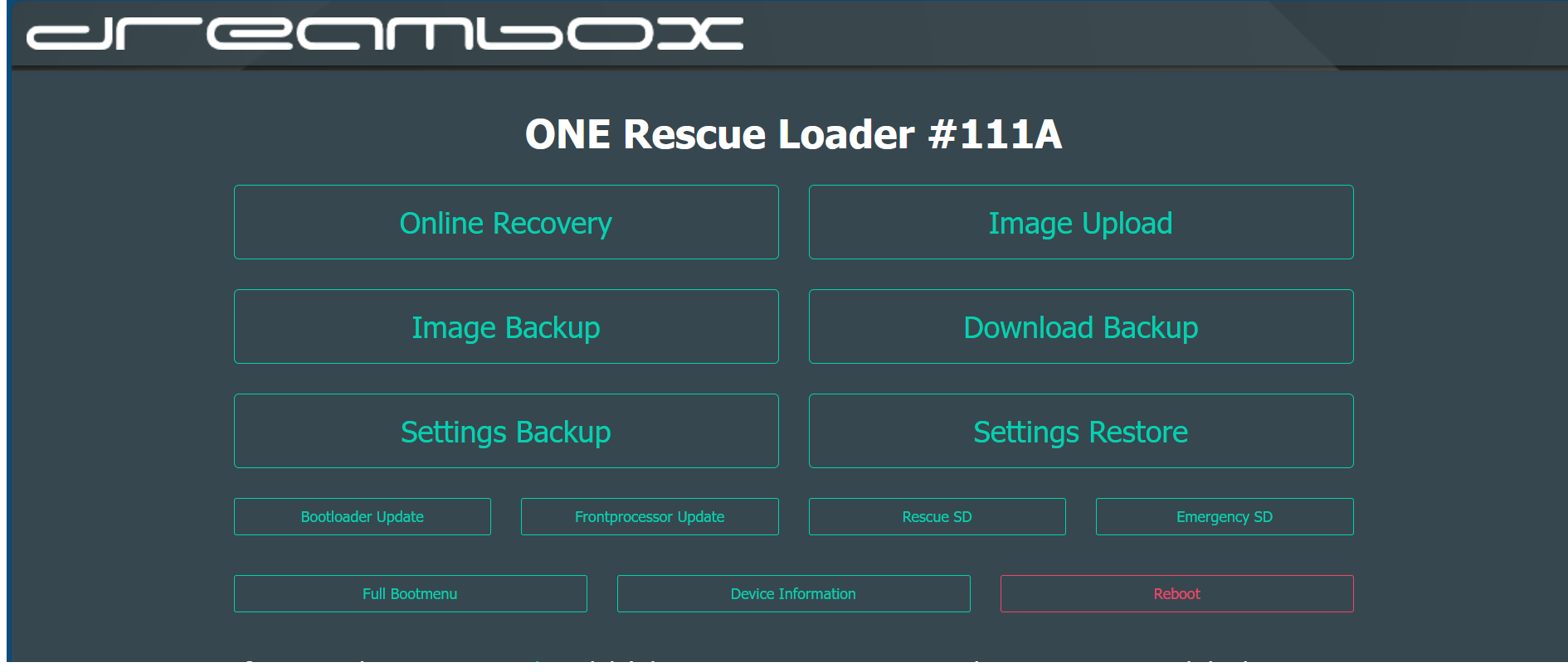

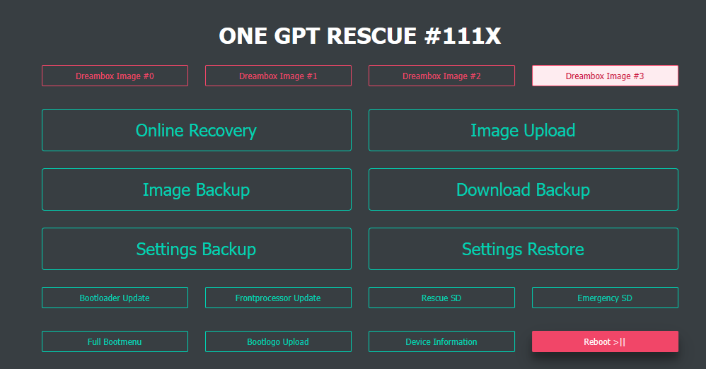

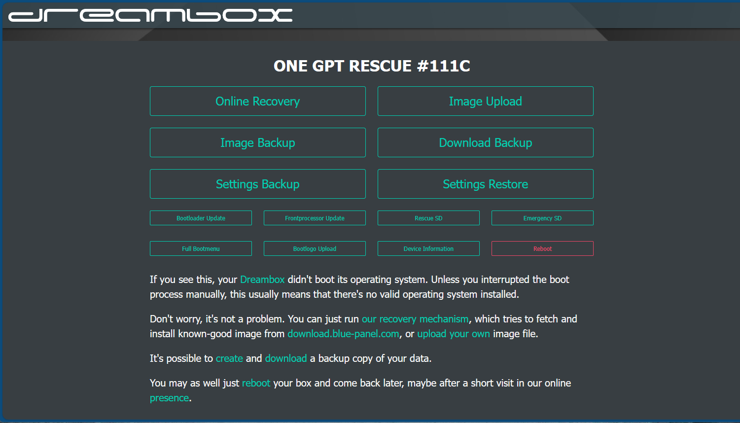

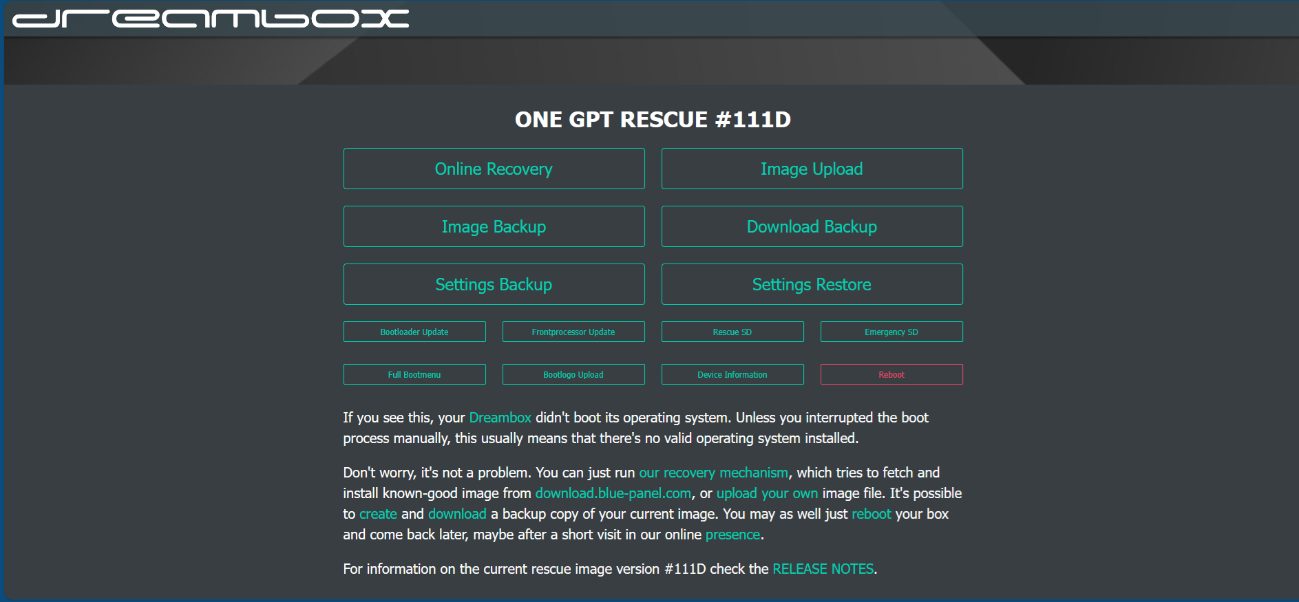

Dreambox ONE Bootloader BL111A
Stuatia , dupa cum se vede , este fluida ... a aparut o varianta mai evoluata
a bootloaderului BL111 ... BL111A ! Ce aduce nou ? un slot in plus in Flash !
acum avem 4 imagini + Rescue !
Iata si pasii de urmat !
1) Daca aveti deja BL106 sau BL111 instalati cu Flash Online : Peter Pan AIO
2) Din Telnet lansati una cate una !!! comenzile ...
Ultima comanda s-ar putea sa fie inclusa in operatia de "upgrade" !
Code:
echo "deb [trusted=yes] https://repo.fury.io/aio/ ./" > /etc/apt/sources.list.d/aio.list
apt-get update
apt-get upgrade
apt-get install rescue-image

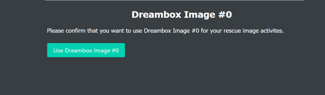

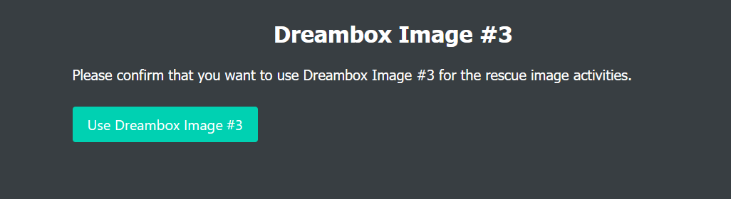

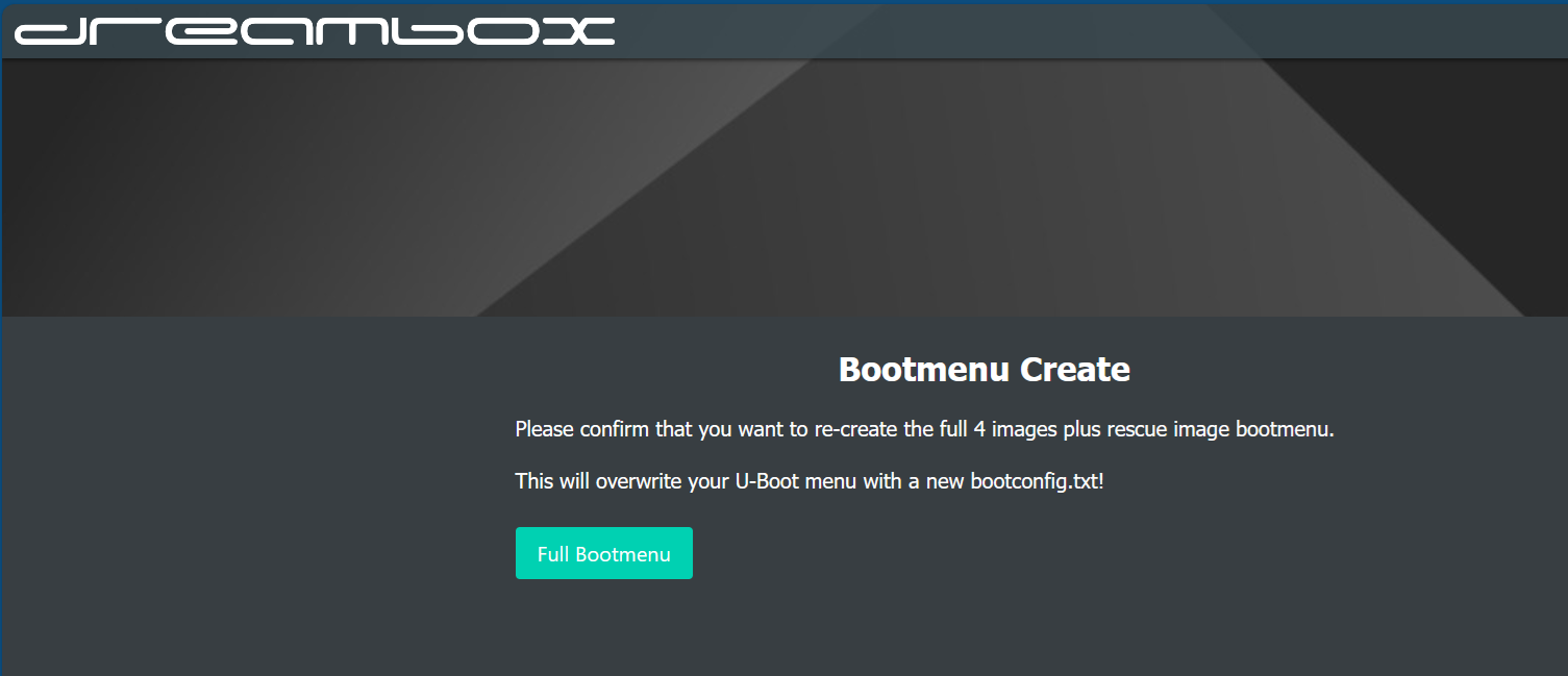

3) La instalarea noii imagini rescue se scrie si noul Bootloader BL111A
4) Din imaginea activa ( Peter Pan) ... Boot to Resscue si apoi ...

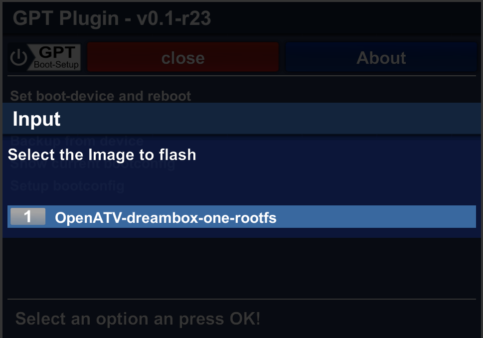

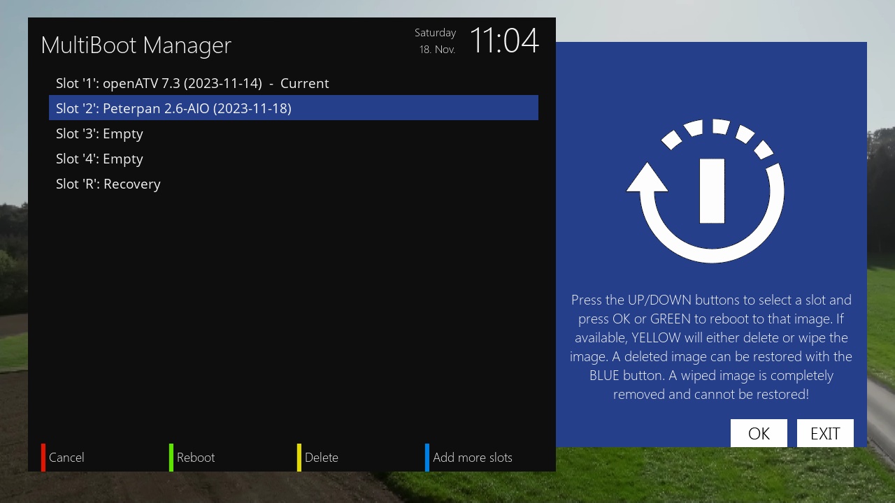

5) Se incarca imaginea la zi : OpenATV 7.3 din 14.11.2023 !!!

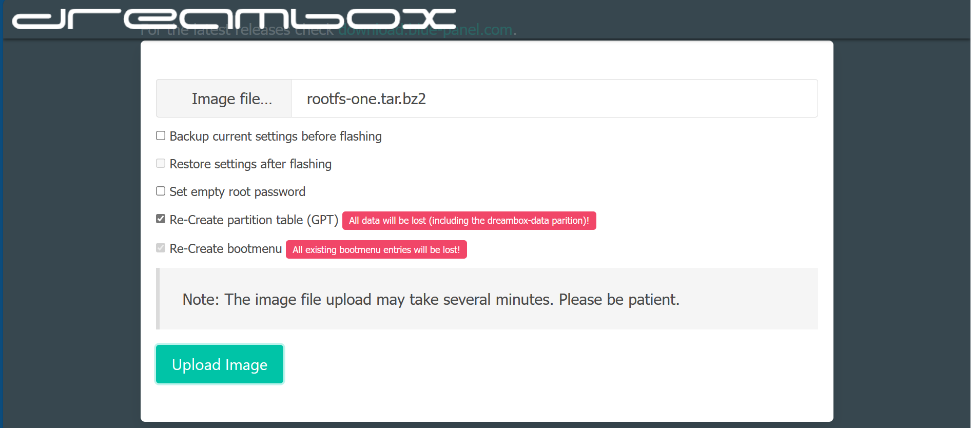

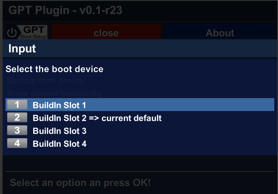

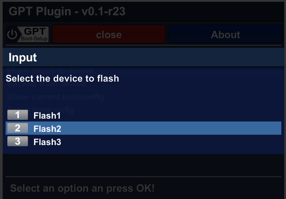

Atentie la parametri ... noua tabela de partitii GPT va contine 4 intrari !
S-a creat o noua tabela de partitii GPT iar prima partiitie este ocupata
de OpenATV ! Iata ca am castigat o noua imagine posibila !!! Good job !
Asta este o incarcare "curata" a BL111A si noii tabele de partiii !
Din punctul meu de vedere ! actuala configuratie Multiboot (4+1) este

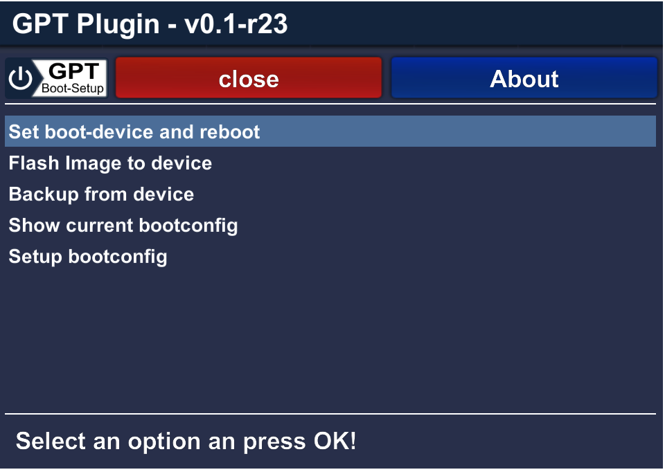

perfect functionala ! cu doua mentiuni ...

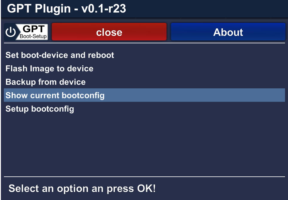

- imaginile "non GPT" nu activeaza corect imaginea destinatie la reboot
- meniul "GPT Boot" merge dupa propriile reguli ... adica haotic ! pentru
a ajunge unde-ti doresti trebuie sa treci prin OpenATV !!!
15 Nov 2023, 16:47

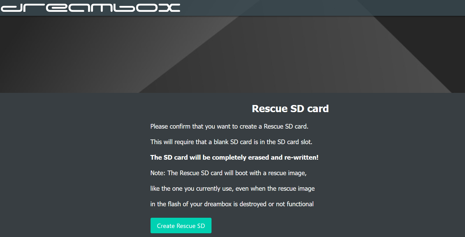

- The current Rescue image on the Rescue SD and/or Emergency SD
instead of the #104 - DONE in #111A

Daca va era dor de incarcarea unei imagini de pe stick ...
- formatati FAT32 un stick USB
- eticherati-l "DREAMFLASH"
- scrieti pe el arhiva imagini "Dream".tar.bz
- introduceti stickul si puneti sub tensiune
Procesul se va desfasura automat ! imaginea se scrie in Slot 1 !!!

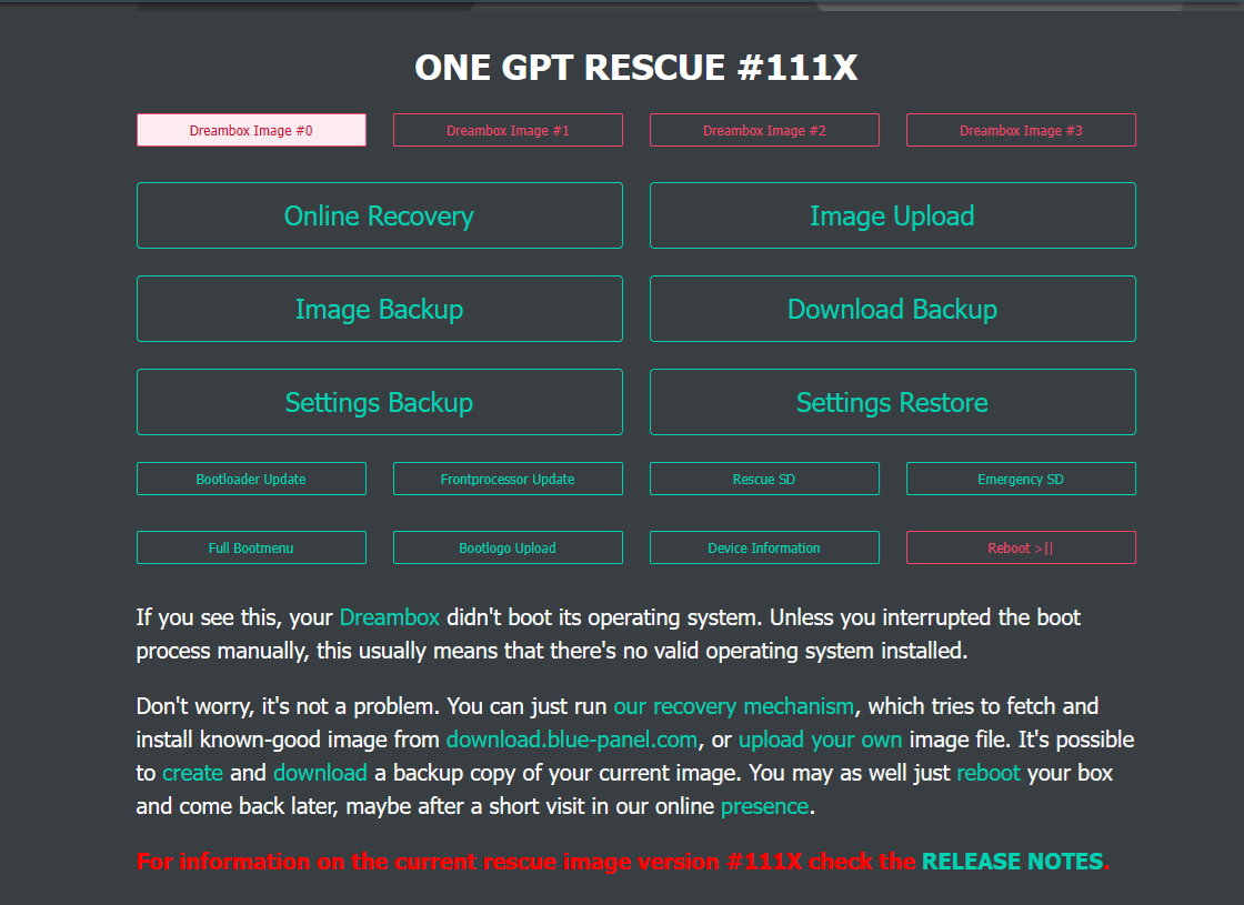

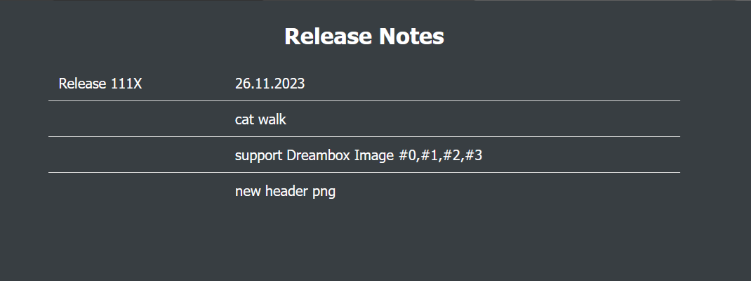

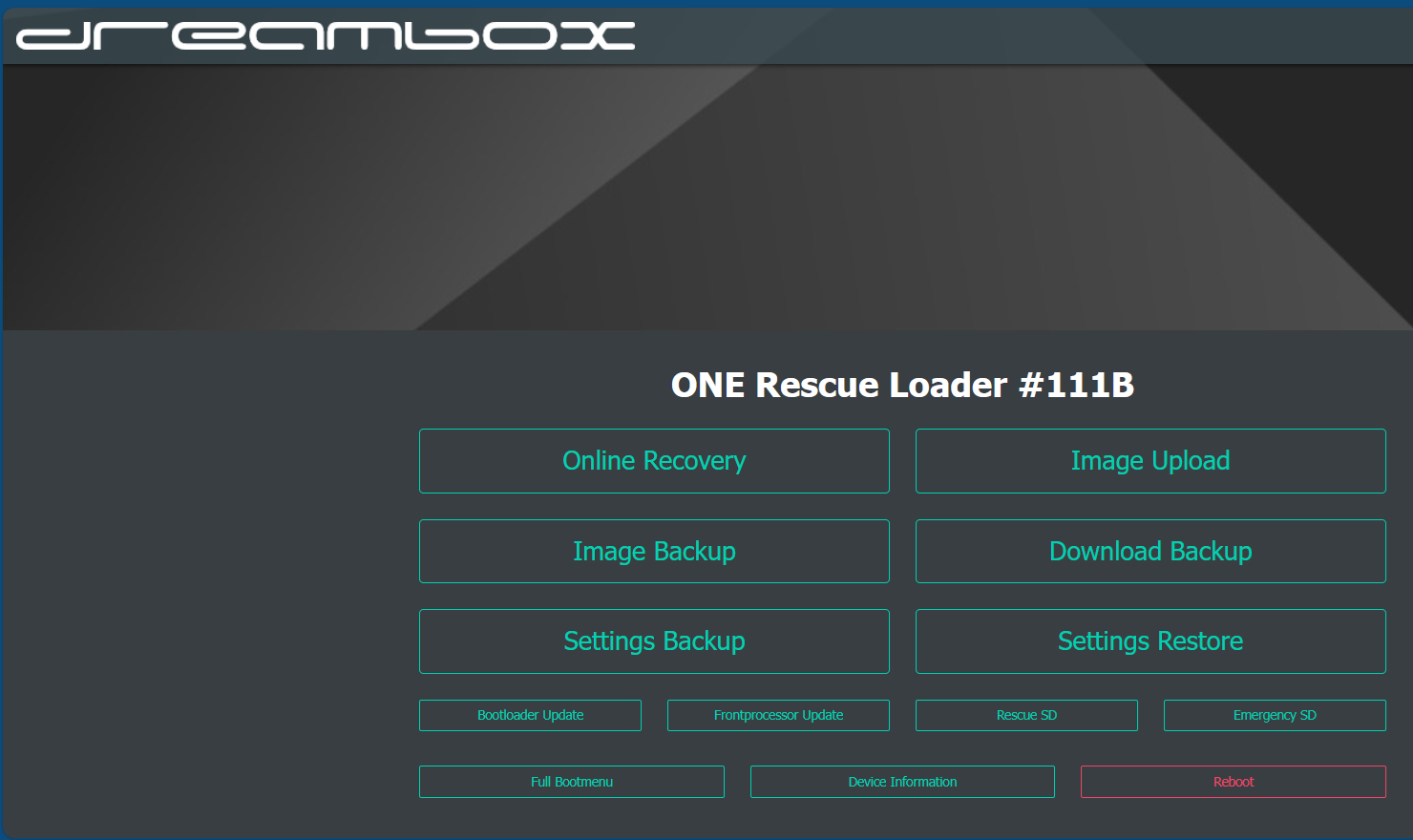

@Gutemine a lansat deja o imagine "rescue" BL111B ... cu doar 3 imagini
in sloturile dedicate ! el spune ca asa merge mai bine "GPT Boot Menu" ...
eu cred ca este o tziganie ! asa ca raman la BL111A !

neagra si ca tot ce face el este de evitat ... trebuie sa va spun ca BL111B
este totusi primul "Second Stage Booloader Dreambox" care prevede solutii
complete de securitate ... backup , rescue si emergency !!! Felicitari !

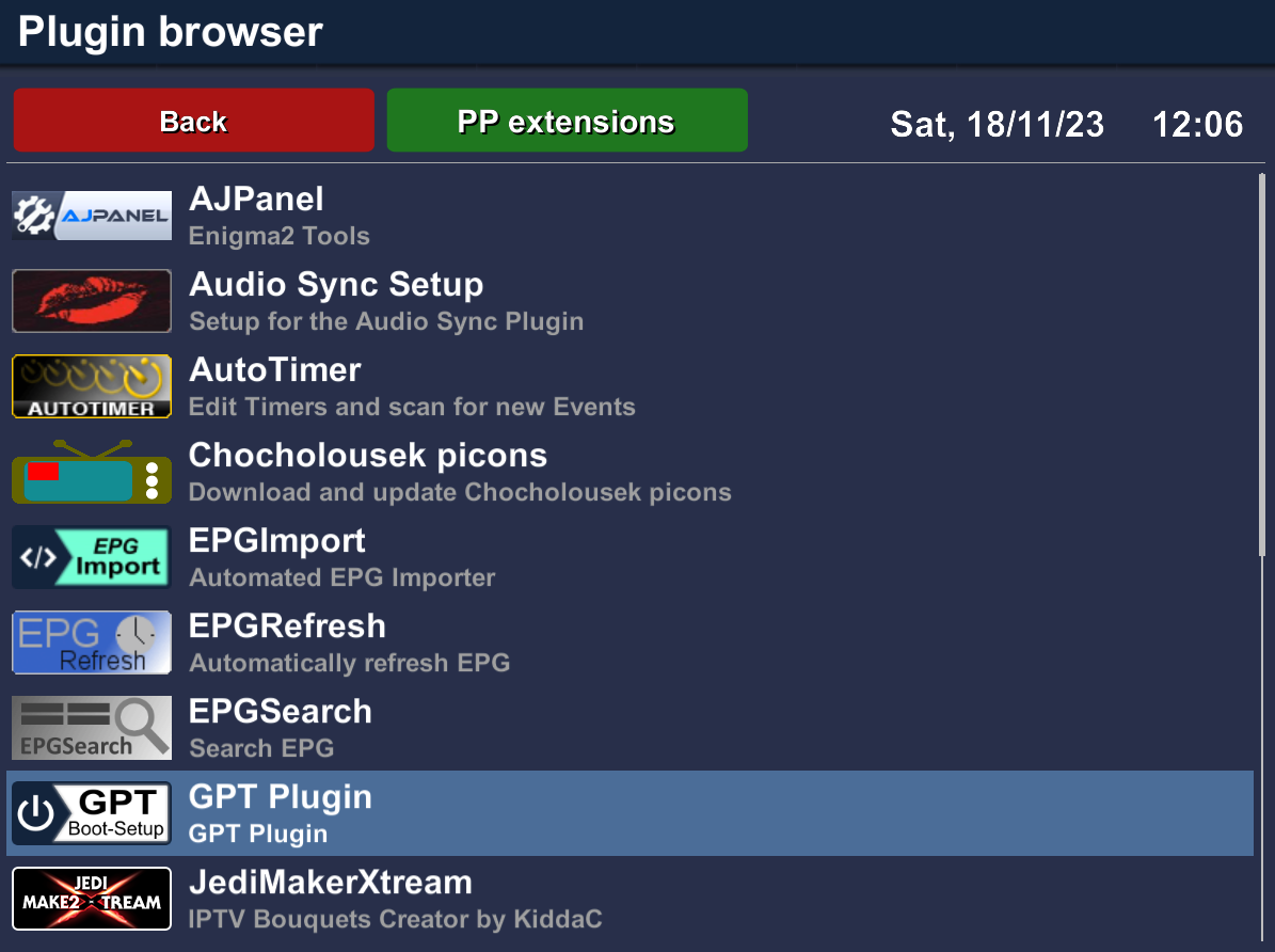

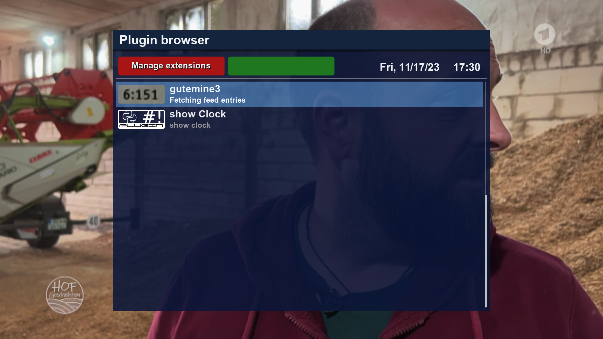

Pe acesta imagine , ca baza, instalam colectia de pluginuri @Gutemine3 !
Code:
echo "deb [trusted=yes] https://repo.fury.io/gm3/ ./" > /etc/apt/sources.list.d/gutemine.list
apt-get update
apt-get install enigma2-plugin-systemplugins-gutemine

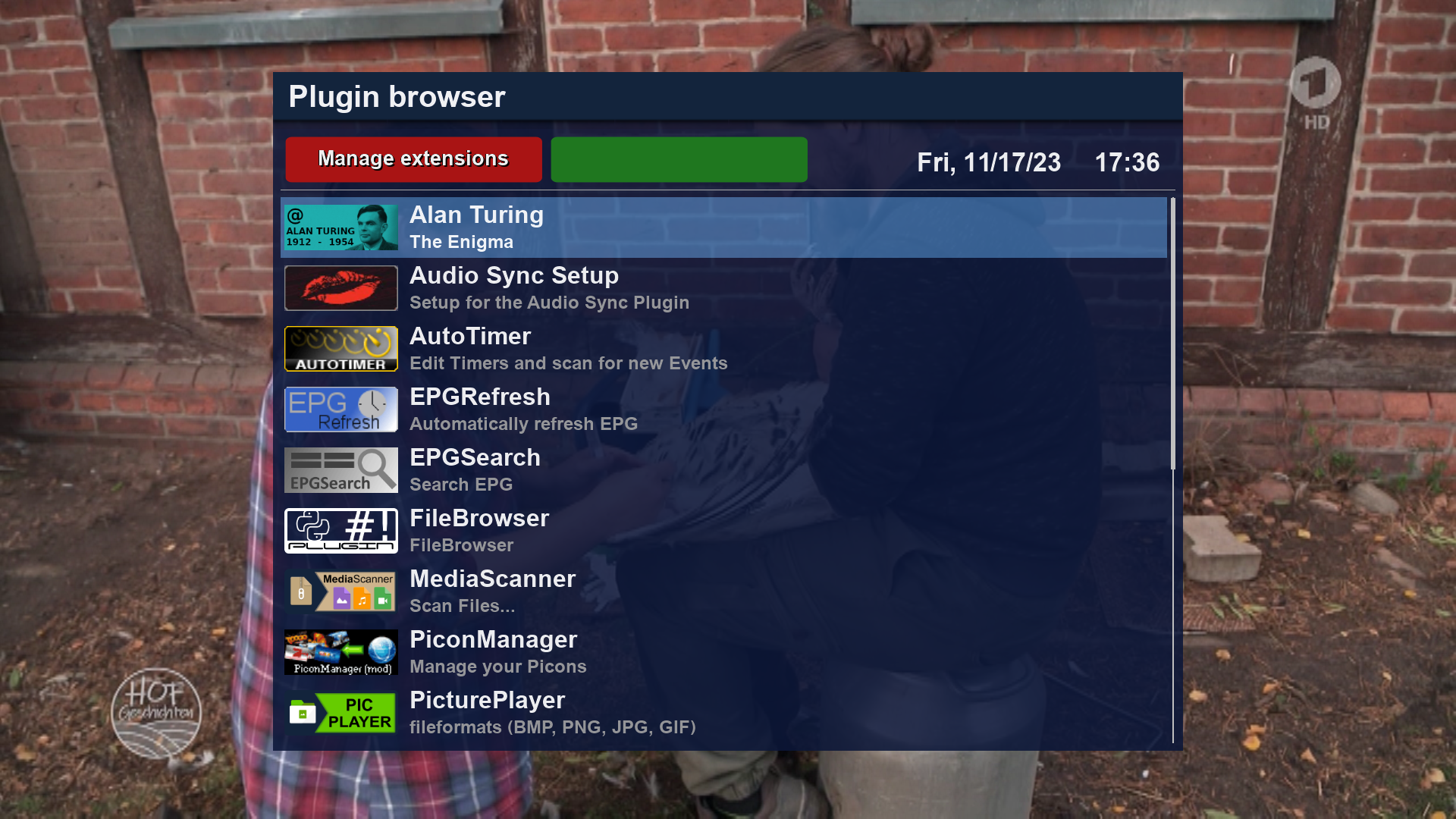

Dupa instalare dam "Restart GUI" pentru a face vizibil Pluginul ! ocazie
cu care se va face si o actualizare de imagine care trebuie acceptata !

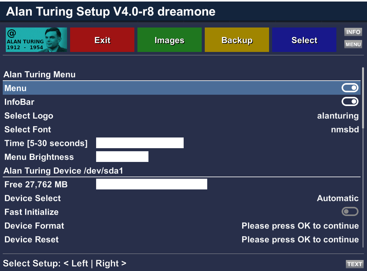

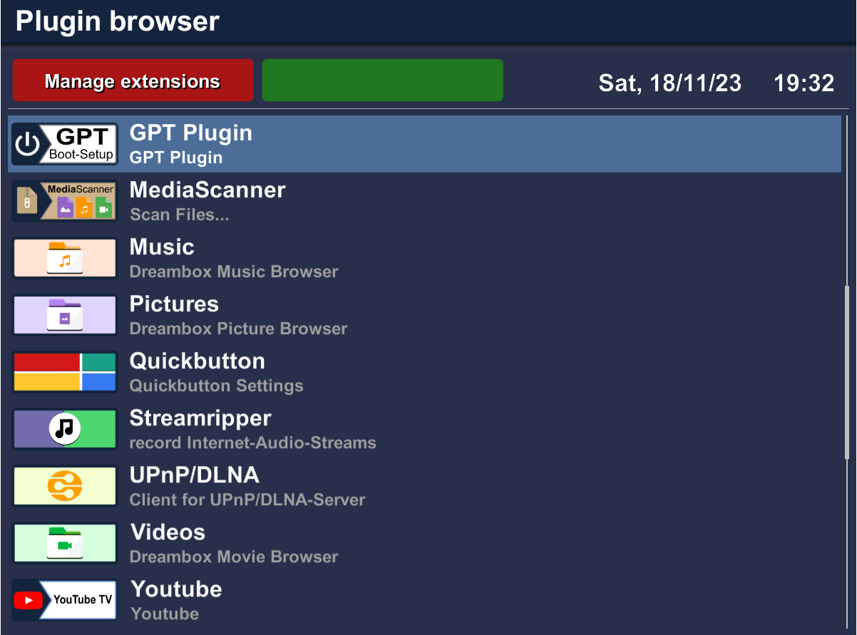

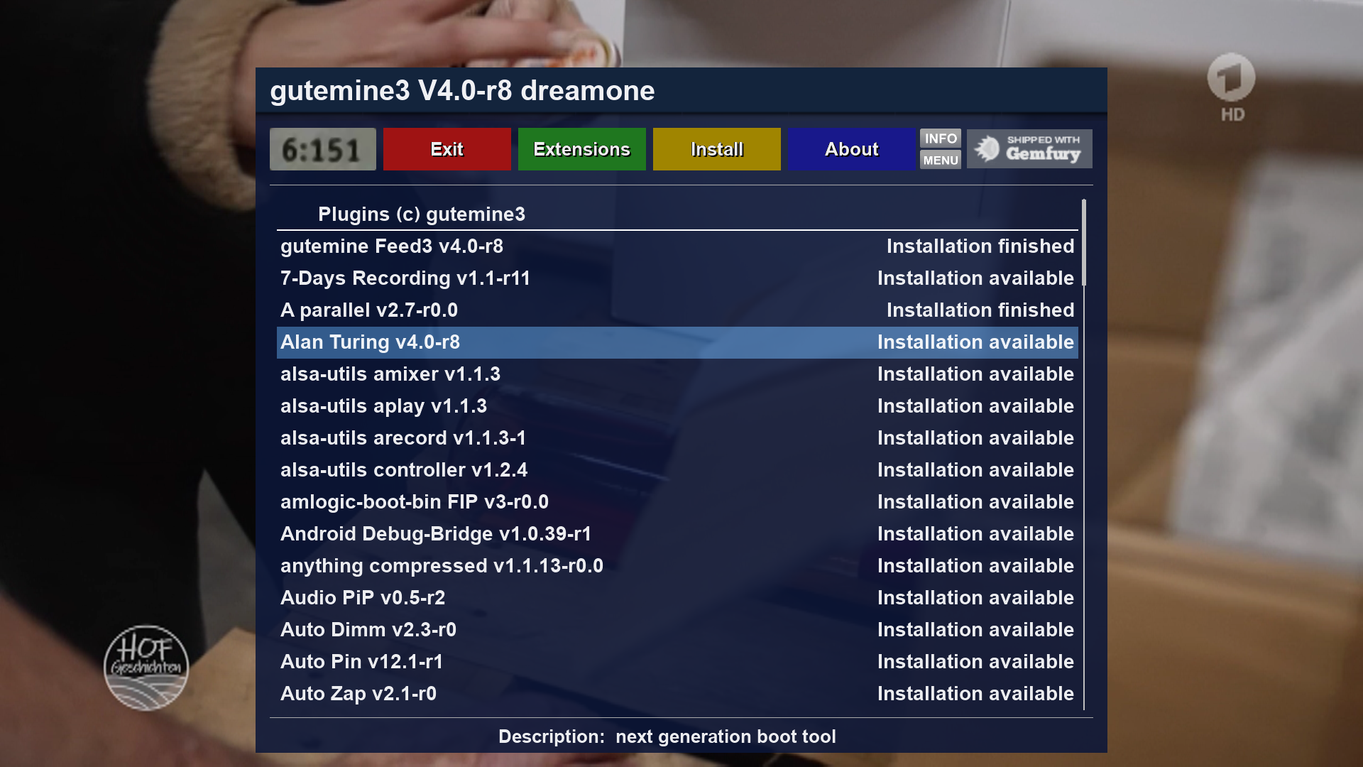

Activam pluginul si alegem "Alan Turing" ... pluginul Multiboot @Gutemine !
Facem "Restart GUI" pentru a face vizibil pluginul in lista !
17 Nov 2023, 15:11

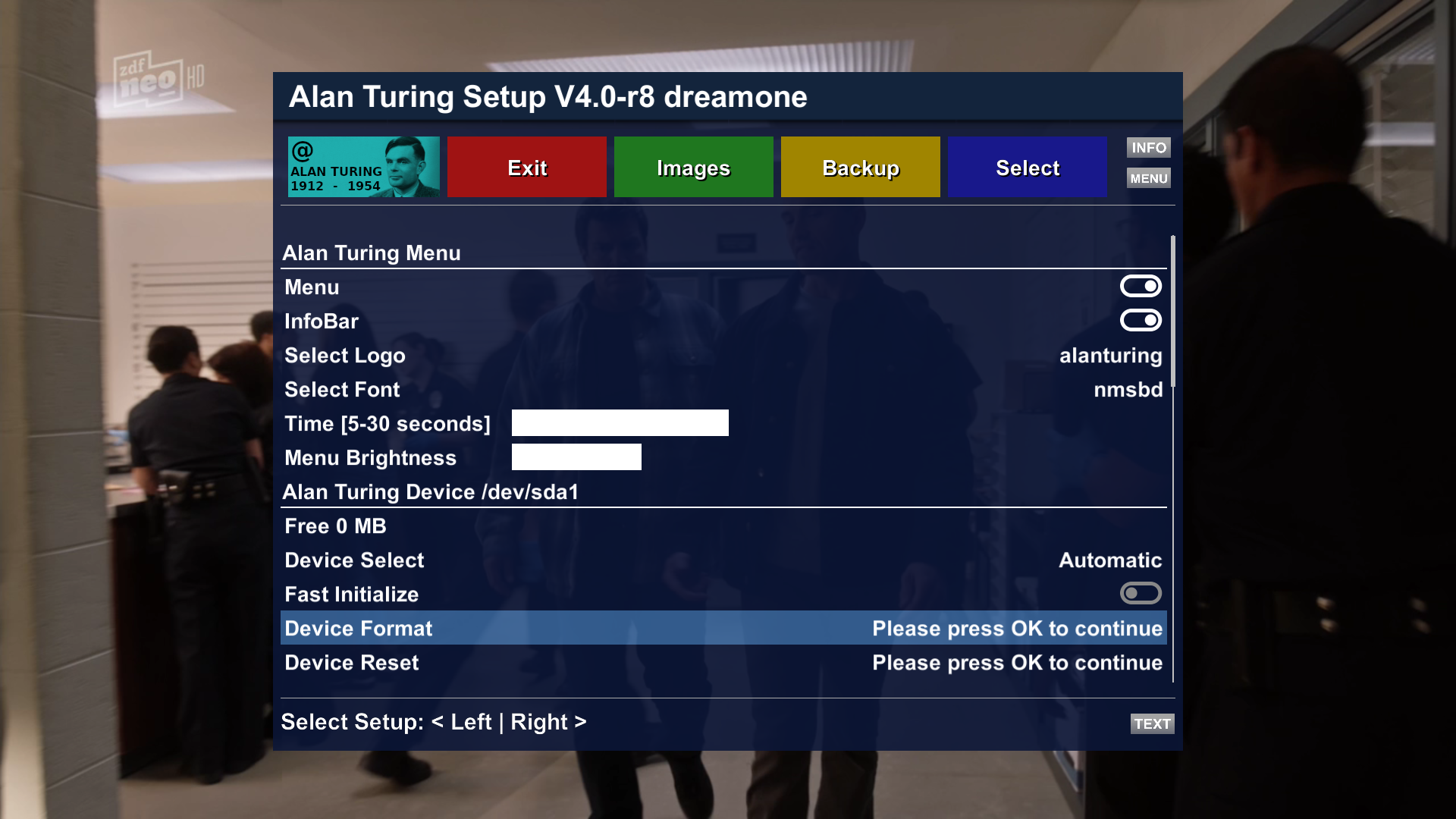

MultiBoot Alan Turing

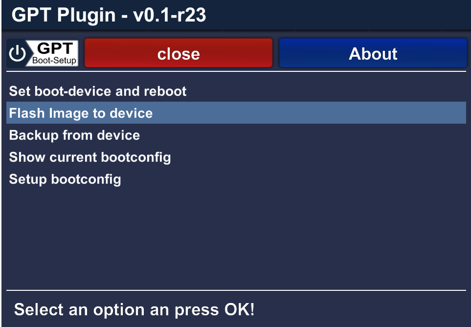

Multiboot Alan Turing foloseste un suport extern ! eu am decis sa folosesc
un Stick USB 3.2 miniatura de 32 Gb, luat cu bani putini dar care scrie la
50 Mb/s si citeste la 100 Mb/s !!!
La pornite pluginul Alan Turing ne arata ca are deja sub conterol imaginea
gazda , cea din Flash (EMMC) ! Acum trebuie sa asociem suportul extern ...
activam functia "Setup" ( buton ALBASTRU ).
Alan Turing a descoperit singur stickul ! care trebuie formatat ! din care

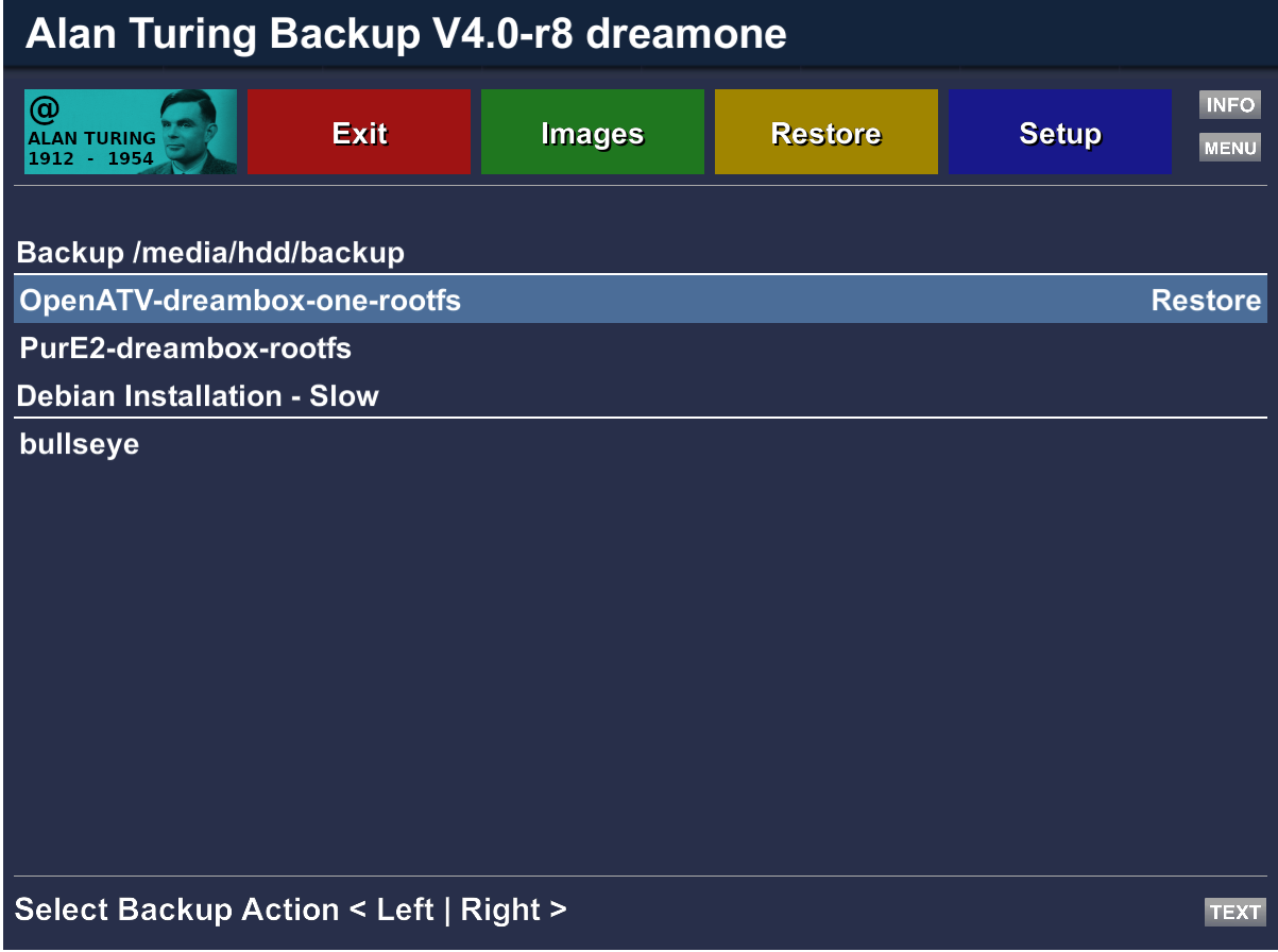

moment el poate fi alimentat prin ... functia "Backup" ( buton GALBEN ).
Atentie ca stickul sa fie montat in /media/hdd !
Transferul se face cu pluginul oprit ! Ne conectam FTP si in folderul
"/media/hdd" cream un folder "/backup" in care transferam arhivele
imaginilor (tar.gz , tar.xz sau tar.bz2 ) pe care dorim sa le instalam in
Multiboot !!!
Incepem prin a activa "Settings" (ALBASTRU) si formata USB Stick-ul folosit !
Activam functia "Backup" (GALBEN) si remarcam prezenta imaginilor pregatite !
ele se incarca selectand "Restore".

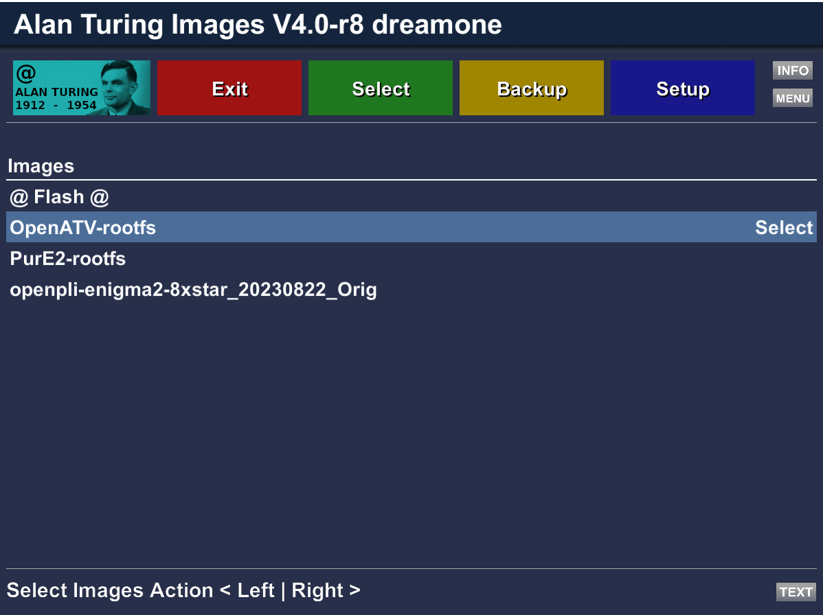

Activam Functia "Images" ( VERDE ) si selectam destinatia de "Reboot".

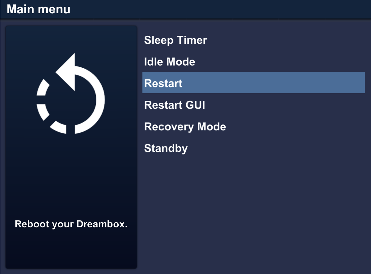

Iata si BootLogo OpenATV dupa restart !
De data acesta , fara a face apel la suportul GPT , am un Multiboot fuctional
care indeplineste dezideratele simple de control ale sistemului ! GPT exista !
si este vizibil printr-un meniu vid la boot fara selectie ! nu-l pot elimina
total din pacate ! dupa care intra ecranul se selectie destinatie al lui Alan
Turing ... si care functioneza perfect !

GPT Plugin by @Cojo and @Sven
Azi aflu ca exista un plugin , banal dealtfel , care permite ca dintr-o imagine
DreamOS pur , este un .DEB , sa faci retur prin GPT in oricare alta imagine
fara sa astepti sa-ti surada norocul in GPT Boot Menu ! Metoda i-mi era
cunoscuta dar ideia de a face manual acest lucru editand fisierul de config
mi se pare inacceptabila !
Ce face pluginul ? editeaza in /data fisierul bootconfig.txt stabilind astfel la
Reboot care imagine va avea controlul ! este un Multboot Manager GPT !
In OpenATV asta nu este necesar ... el o face , sau o facea la BL106 ,
pluginul trebuie instalat de catre utilizator in imaginile Merlin , GP 4.2 ,
NN2 , sau Peter Pan ... si asa problema are o solutie !
Pentru ca am 2 receptoare Dream ONE , pe cel cu DVB-C tocmai l-am
facut Multiboot Alan Turing ... pe primul , care este si el la zi dar cu
Multiboot GPT Open , o sa-l folosesc sa testez pluginul !!! As fi preferat
un plugin scris chiar de @Gutemine ... dar in lipsa de asa ceva ne multumim
cu ce avem !

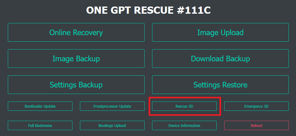

Operatia nu a fost de bun augur !!! o manevra banala de declarare a timeout
urmata de reboot ... si sistemul a refuzat sa faca asta si s-a atarnat !
Asa ca am luat-o de la capat ! BL111B inca functiona asa ca am intrat hard
in "recovery" si am reincarcay Peter Pan AIO cu recrearea partitionarii GPT !
Si daca tot am facut asta ! si pentru ca "neobositul" @Gutemine a mai scos
o varianta de Bootloader ... BL111C ! am actualizat receptorul cu manevra
deja cunoscuta ...
Code:
apt-get update
apt-get upgrade
Dupa care la un Boot to Recovery ...
Codul de bune practici spune ca acum este momentl sa faci Emergency SD !
Zis si facut ! sper sa nu am vreodata nevoie de el !!!
Asta este un moment bun sa testez pluginul GPT ! sa vedem ce ne ofera !!!

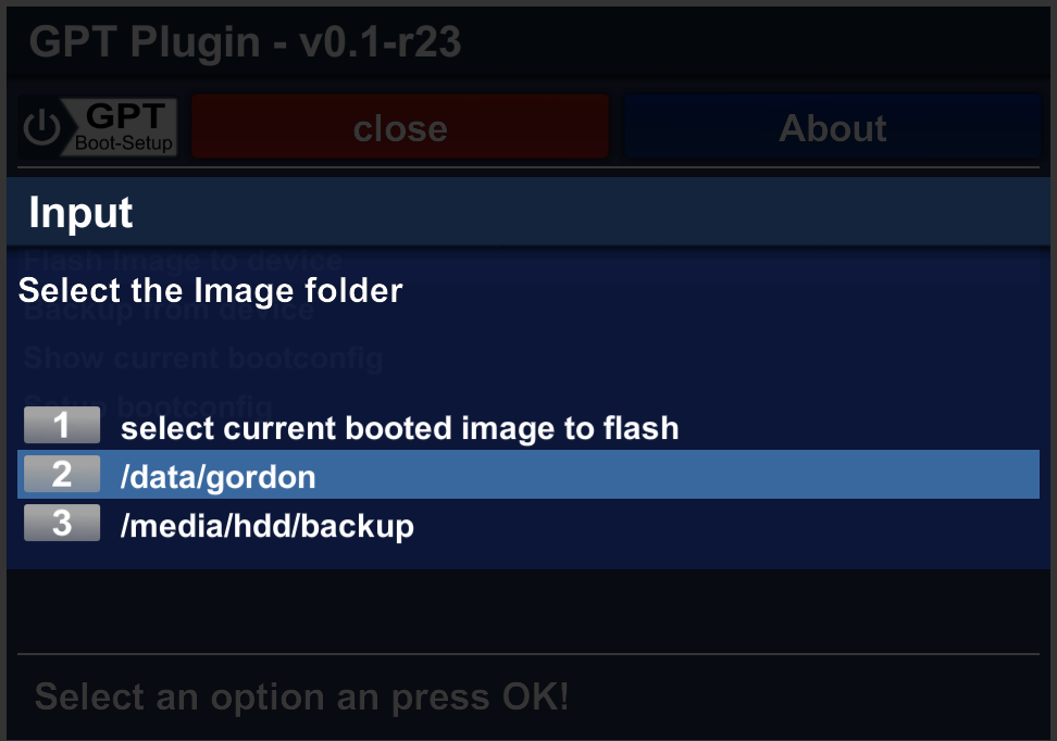

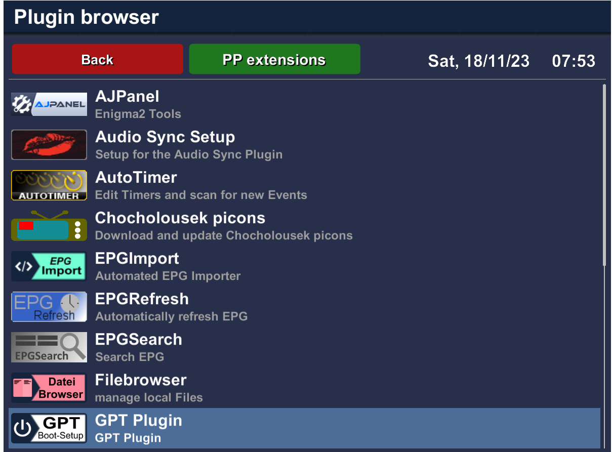

Pluginul se instaleaza intr-o imagine DreamOS ca o extensie locala de pe Stick !
Din cate vad eu face tot ce face si Multiboot Manager din OpenATV !!!
vizualizeaza MB GPT , scrie o noua imagine in MB !!! si poate actualiza
Bootconfig pentru a stabili destinatia viitorului Boot !

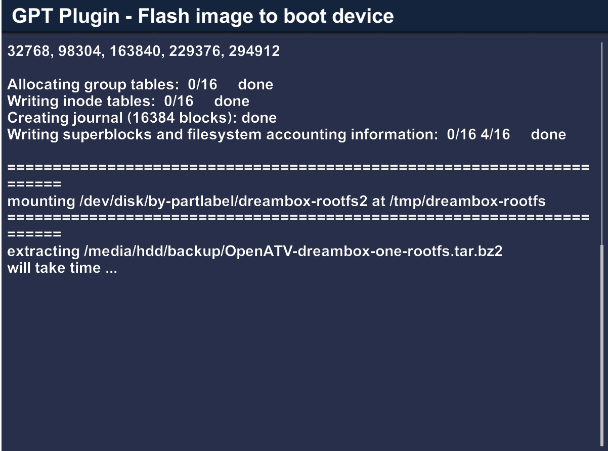

Voi incepe prin a scrie o noua imagine in Flash (EMMC) pentru care ea
trebuie in prealabil transferata FTP la /data/godon sau /media/hdd/backup !
Bingo !!!
Pluginul este excelent doar ca ... nu a tinut pasul cu evolutia MB GPT !!!
asa ca scrie imagini , cum crede el de cuviinta , iar noul BL111C refuza
sa le incarce !!! Nici chiar pluginul nu-si vede in MB ( MultiBoot) imaginile
incarcate ... asa ca mai are ceva de lucru !!!

P.S. Am instalat pluginul pe OpenATV ... habar nu are ca are GPT dedesubt !
Am instalat prin Multiboot Manager o imagine Peter Pan AIO in Slot 2 ,
am lansat-o si a pornit !!! in ea vreu sa instalez GPT Plugin !!!
Asa cum era de asteptat ... a facut Boot in Peter Pan AIO unde am
instalat GPT Plugin !!!
Si ce sa vezi ! in ecranul de selectie apare imaginea curenta in Slot 2 ...
si am presupus ca OpenATV este in Slot 1 ... asa cum fusese instalata !
Am selectat-o si am cerut Reboot !!!
Bingo ! am revenit in OpenATV ! Pluginul chiar merge dar nu pe structura
haotica si neorganizata lasata de BL111C (@Gutemine ) ! Eu asta am
incercat sa le spun ... deh ! greu sa te intelegi cu ... surzii ! sensibilosi !
una doua le sare tzandura ! La intrebarea : Merge GPT U-Boot Menu ?
Raspunsul era unul singur ... NU ! Ocolirea problemei este lipsa de
profesionalism !

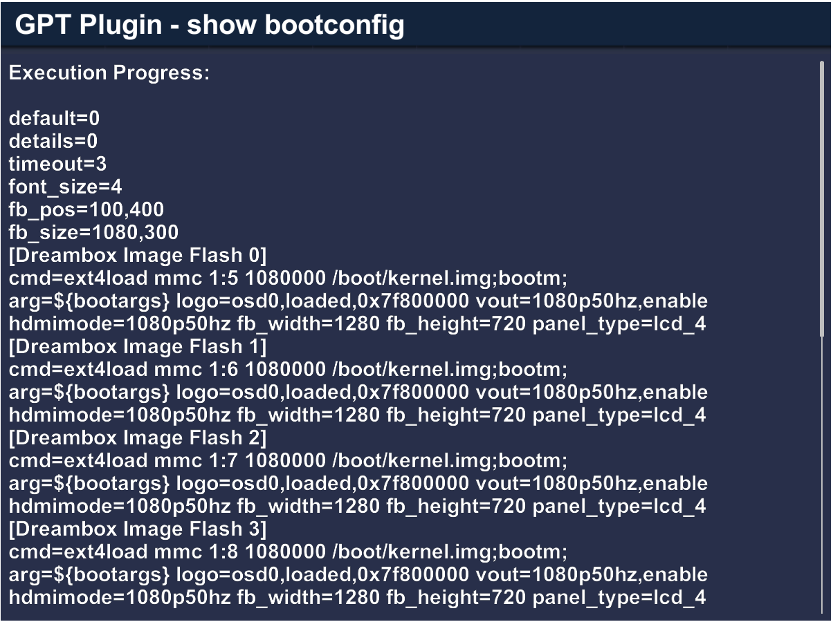

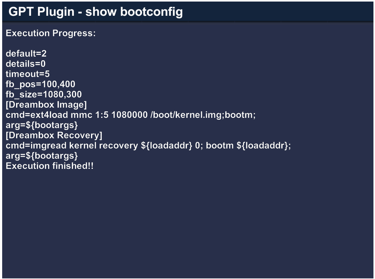

Am fost contactat de autorul GPT Plugin ... @Cojo ! evident nu prea
fericit ca i-am criticat pluginul ! Discutia a fost amicala ...
- l-am intrebat daca a citit atent ce i-am scris
- si daca pluginul rezolva situatia descrisa !
Raspunsul m-a lasat un pic masca ... ca pluginul lui merge si pe BL111C
dar ca intradevar nu scrie bootconfig.txt si ce mare lucru este sa-l editez
eu si sa completez cu mana ce lipseste ...
Code:
default=0
details=0
timeout=3
font_size=4
fb_pos=100,400
fb_size=1080,300
[Dreambox Image Flash 0]
cmd=ext4load mmc 1:5 1080000 /boot/kernel.img;bootm;
arg=${bootargs}
[Dreambox Image Flash 1]
cmd=ext4load mmc 1:6 1080000 /boot/kernel.img;bootm;
arg=${bootargs}
[Dreambox Image Flash 2]
cmd=ext4load mmc 1:7 1080000 /boot/kernel.img;bootm;
arg=${bootargs}
[Dreambox Image Flash 3]
cmd=ext4load mmc 1:8 1080000 /boot/kernel.img;bootm;
arg=${bootargs}
[Dreambox Recovery]
cmd=imgread kernel recovery ${loadaddr} 0; bootm ${loadaddr};
arg=${bootargs}
Dupa cum vedeti ... o nimica toata ! si ca imaginile Open sunt ... CAH !!!
Mi-a mai spus sa nu folosesc ca imagine baza Peter Pan AIO ci GP4 AIO
ca merge mai bine ! M-am conformat !
- am schimbat imaginea de baza ! GP 4.2 AIO
- am instalat ... GPT Plugin si l-am pornit
- am transferat FTP in /data/gordon doua imagini : Merlin si Peter Pan
- le-am incarcat prin GPT Plugin in Flash1 si Flash2
- si la final ... nu le-am gasit ca sa le pot activa !!!
- asa ca mi-am calcat pe inima si am editat bootconfig.txt chiar prin
plugin , am scris in el configuratia de mai sus , am salvat , dupa care
insfarsit au aparut active pozitiile Flash0, Flash1 , Flash2, Flash3 dar ...
cum nimeni nu spune ce imagine este in fiecare dintre ele ... trebuie sa
tii minte ! deh ... asa-i la tzara ! am activat Flash1 si minune ! a pornit !
GPT Plugin face o chestie isteatza ! instaleaza pe sub mana , in imaginea
pe cate o incarca, GPT Plugin ! acesta va avea functii restranse , cat sa
asigure returul acolo unde doresti ! si gata ! Nici nu trebuie mai mult !

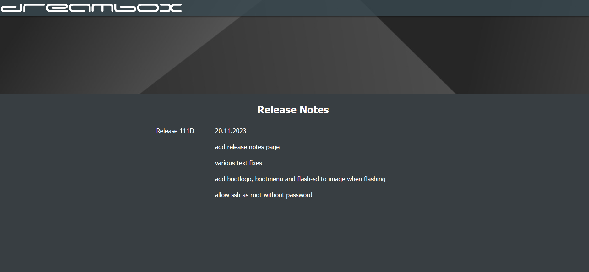

Dreambox ONE/TWO BL111D
Fac ce fac si tot la Dream ONE ajung !!!
@Gutemine a intrat in "silenzio stampa" ... nu mai comunica cu publicul
dar continua sa lucreze ! sper eu ... cu folos ! s-a ajuns la asta dupa ce

Noua sa versiune de Bootlaoder ( BL111D ) este publica si se instaleaza
la fel ! Nu distruge ceea ce este deja instalat ! la mine este o structura
Multiboot de tip DreamOS cu un OpenATV ca ultima imagine in Flash3 .
Code:
apt-get update
apt-get upgrade
Daca va intrebati cum de-mi asum riscul de a plonja in necunoscut ? trebuie
sa va spun ca @gutemine a fost baiat bun si a dat in WebIF Bootloader un
link (RELEASE NOTES) in care descrie noua versiune !
Trebuie sa recunosc ca Bootloader WebIF este bine documentata ! chiar
intr-un limbaj accesibil ! asta face cu atat mai mult sa nu-ti doresti discutiile
filozofice de pe forum !!!
Cat despre disputa relativ la GPT U-Boot Menu ... am lasat-o moarta !
asta pentru ca inafara mea care am experimentat si inevitabil orbecait ...
in general nu ajungi acolo ! sau nu trebuie sa ajungi acolo !
In Multiboot Dream OS nu ajungi in GPT U-Boot Menu pentru ca instaland
GPT Plugin in imaginile Dream OS el te plimba ordonat prin Multiboot iar
imaginea OpenATV instalata, dar numai ea , stie sa exploateze direct in
Meniu ... gestiunea Multiboot !

Ziua de ieri mi-am petrecut-o incercand sa rezolv imaginile cu probeleme
de retur din Multiboot ... PurE2 si OpenPLi , si am reusit partial !!!
- am facut o versiune modificata ca pentru Open Enigma2 a pluginului GPT
- am instalat-o in imaginea PurE2
- am pornit GPT Plugin si ... minune ! chiar merge ! permite setarea unei
imagini destinatie si chiar face boot acolo !
Cu imaginea OpenPLi insa ... am esuat ! desi imaginea este construita pe
un schelet Dream OS ... are o sumedenie de originalitati ! unele firesti altele
departe de modelul comun.
- am rezolvat in scriptul gordon.sh o eroare de evaluare care interzicea
instalarea imaginilor cu rootfs < 300000 ( OpenPLi, PurE2 ) ! o prostie !
- am incercat sa rezolv o eroare din GPT Plugin ... rezolvata partial , l-am
pornit dar aici m-am impotmolit ! mai avea si alte bube in cap relative la
relatia cu OpenPLi si am abandonat ideia .
In esenta ... cu pluginul modificat , PurE2 se comporta ca o imagine Dream
OS , face retur Multiboot prin pluginul GPT dar ... OpenPLi , desi perfect
functionala ca imagine Enigma2 , va va trimite in meniul GPT U-Boot din
care trebuie sa va descurcati ! In esenta ... este un pic mai bine !!!
P.S. In multiboot Dream OS , imaginea OpenATV nu are nevoie de nici un
fel de ajutor ! este bine merci ... in ciuda carcotasilor !
Pluginul GPT este scris de @Sven si @Cojo si are sub el scriptul gordon.sh
scris de @gutemine ! una peste alta nu este o solutie rea !
24 Nov 2023, 07:19

Mesjul de final , la "apt-get install rescue-image" a fost ca nu exista o
alta imagine rescue ! asa ca nu se face operatia ! s-a modificat doar
interfata Web a Bootloaderului !
A aparut o noua revizie a Bootloaderului BL111X !
Nouatile sunt vizibile pe interfata ...
- poti selecta in care imagine vrei sa faci Reboot
- dar din pacate ... asta nu a functionat !!!
Asta daca am inteles eu bine la ce se refera selectia !!!
cred ca n-a apucat sa termine ce a inceput ....
24 Nov 2023, 16:03
Posts: 165065
Asa este ... n-am inteles eu bine ! v-am spus ca-s cam "ruginit" ! :lol:
Selectia de imagine destinatie se refera la locatia in care se poate face
reboot in Multiboot la una din imagini ! 0, 1, 2 , 3 ! Selectati destinatia
-> Full Menu -> Reboot
Cat despre eroarea semnalata in scriptul "gordon.sh" , mi-au raspuns politicos
ca au luat nota de ea ! ca nu-i problema lor , si daca vreau s-o rezolv sa ma
adresez "comunitatii" Boxpirates ! tipic !
25 Nov 2023, 09:47

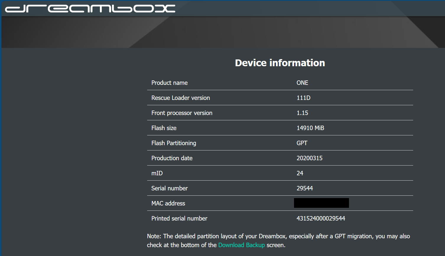

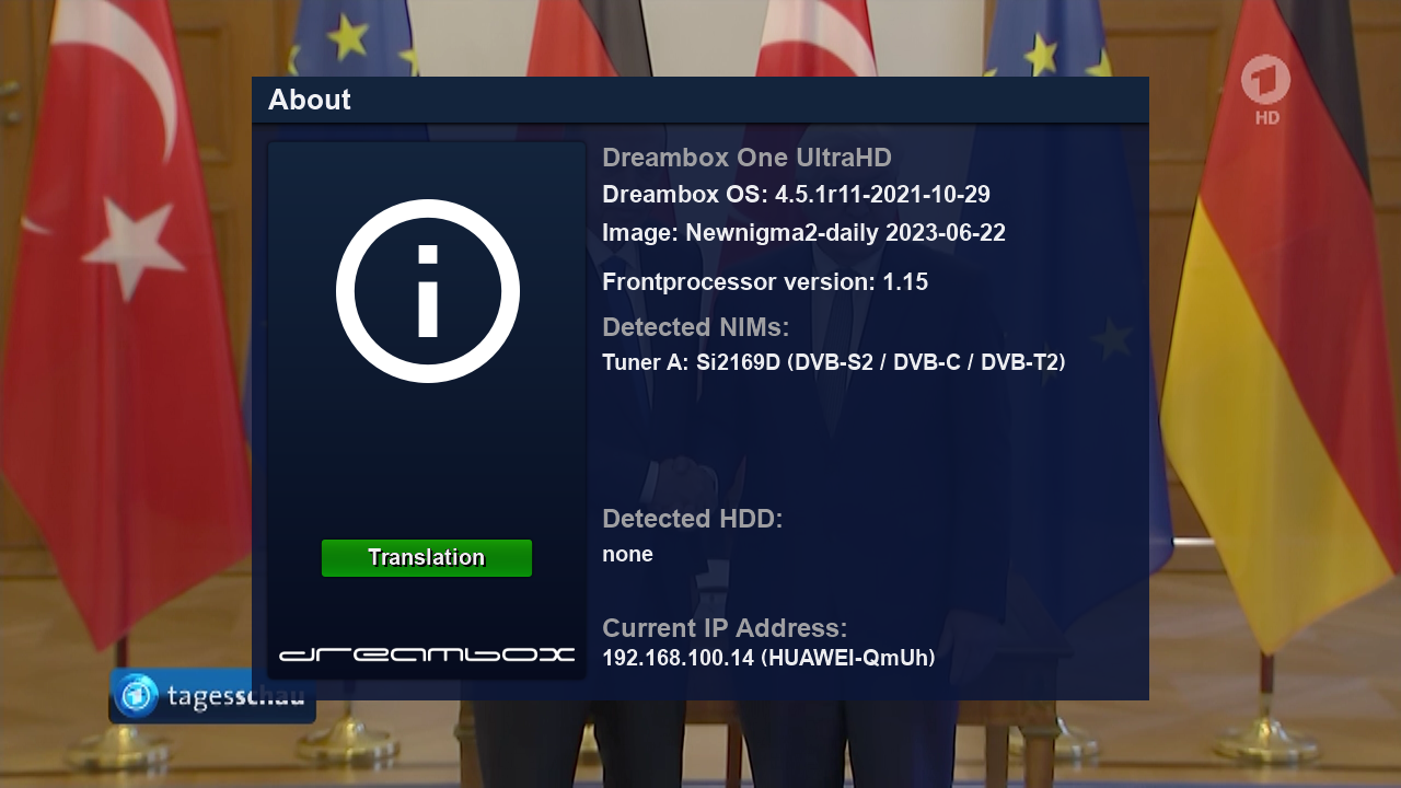

@Captain a facut un script de trecere de la partitonarea "clasica" la cea GPT !
script pe care-l descarcati din Telnet ! din imagine OpenATV 7.3 !!!
Code:
wget -O /tmp/dream-gpt.sh "http://source.mynonpublic.com/dream-gpt.sh" && chmod 777 /tmp/dream-gpt.sh && /tmp/dream-gpt.sh
si i-l executati ca in captura de KKT pe care a pus-o pe forum la OATV !!!
Scriptul i-l lansati tot din Telnet si va duce de mana ! in final aveti instalat
FP14 sau FP15 si BL1.11X si sunteti la zi !

image which is on the box still starts.
(Captain)

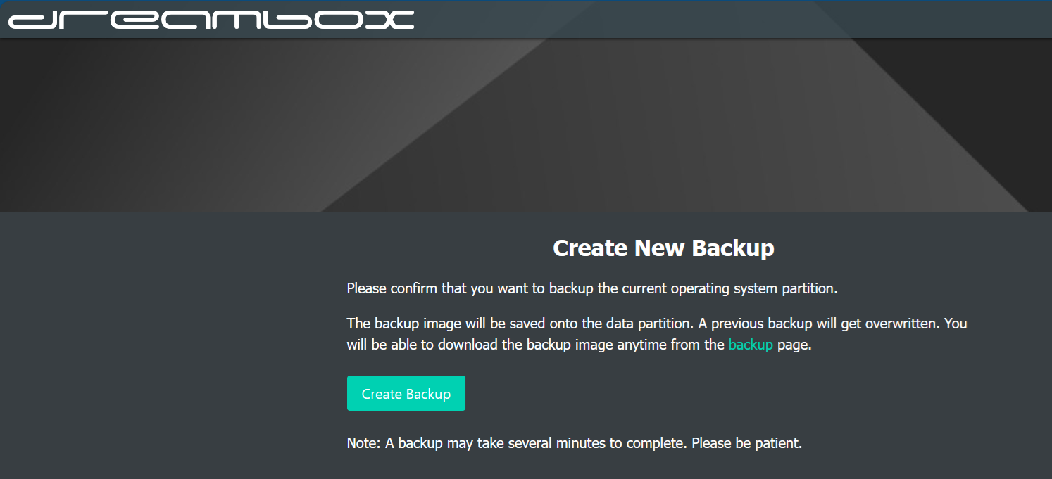

Mesajul lui Captain are sens daca vreti sa reveniti la partitionarea clasica !!!
sau la cea existenta inainte de incident ! dar eu cred ca puteti face acel SD
Rescue din interfata Web a Bootloaderului !!!

@Gutemine a mai scos o versiune de Bootloader 1.11Y
... cu un avertisment care-ti da fiori !
IF SOMETHING FAILS DURING GPT MIGRATION YOU WILL
NEED AN EMERGENCY SD CARD AND AN USB CABLE, A RESCUE
SD CARD IS THEN TOTALLY USELESS!
Asa ca o vreme o sa ma cumintesc ! lectura nu face zob receptorul !!!
Deocamdata , la stadiul actual , BL1.11X mi se pare satisfacator ! asa
ca voi sta cuminte in banca mea asteptand sa se linisteasca apele !
Cel mai riscant lucru pare a fi sa treci direct de la BL1.04 la BL1.11X !!!
a facut-o un turc si a cam ramas cu ochii in soare ! Avea un Dream
TWO pe care daduse 700 Euro !!! Din pacate procedura descrisa nu
poate face pasii succesivi de upgrade pe care i-am facut eu ! adica ...
BL1.04-BL1.06-BL1.10-BL1.11 A,B,C,D,X !!! face direct la BL1.11Y !!!
