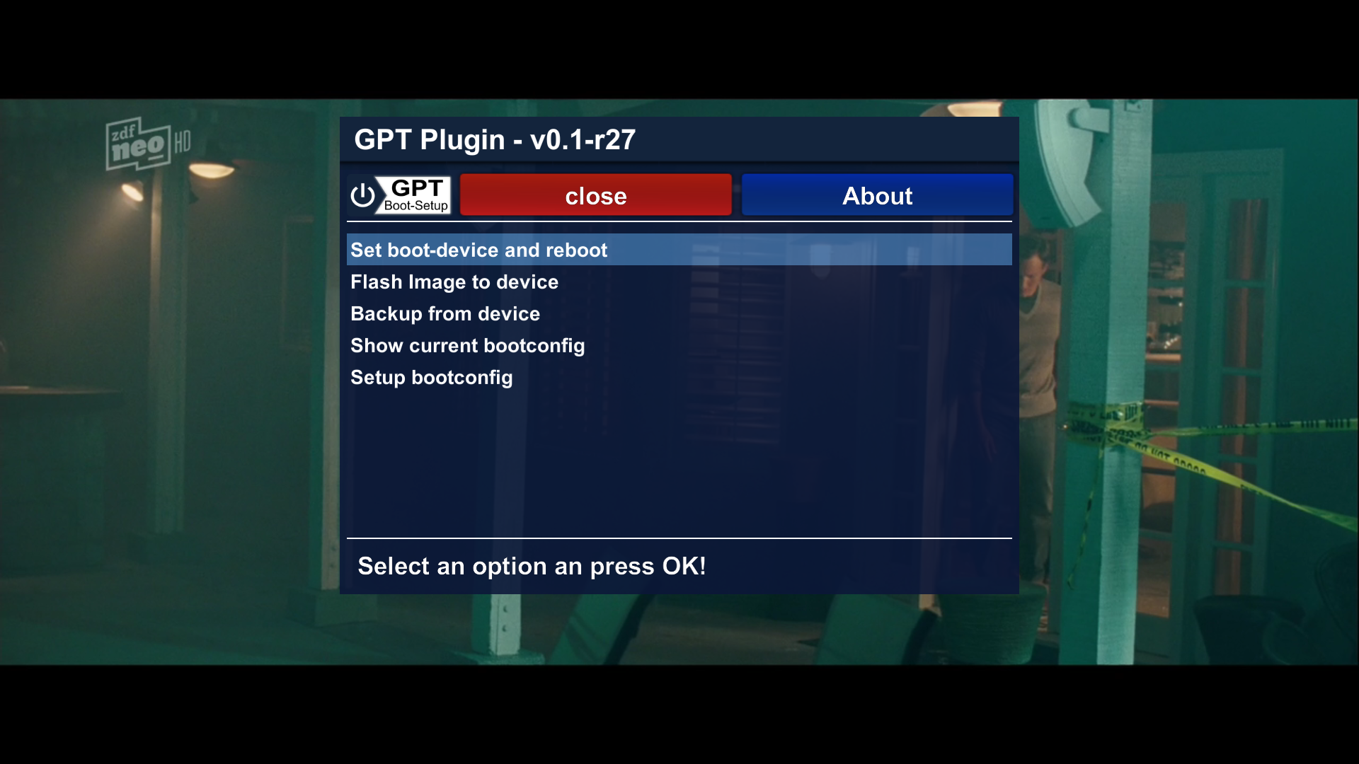

GPT Plugin 0.1 r27

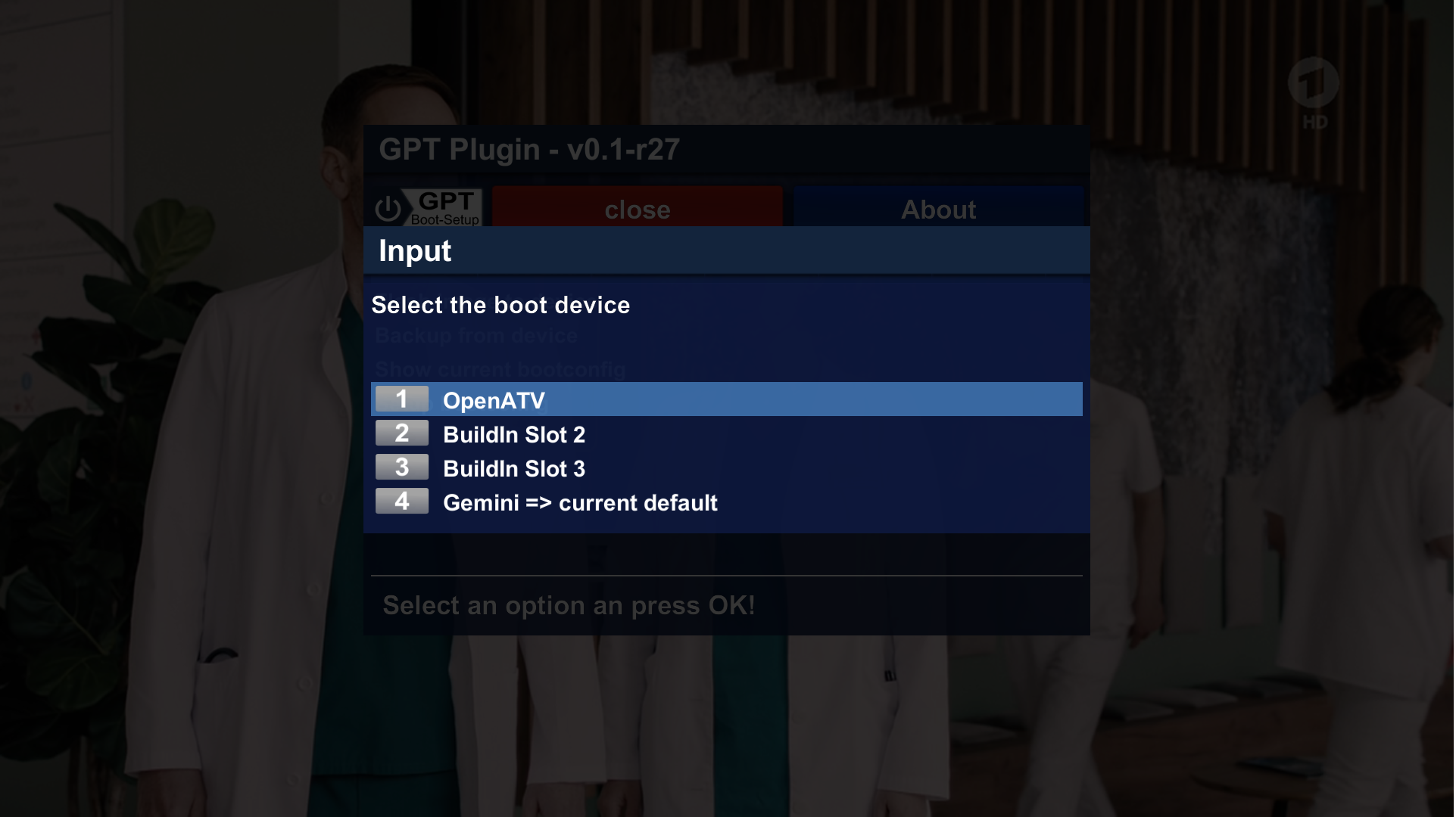

Desi s-au jignit si isterizat ca am indraznit sa fac comentarii pe marginea
pluginului , baietii si le-au insusit in parte , asa ca noua versiune aduce
inafara de un pic de cosmetica si ceva interesant ...

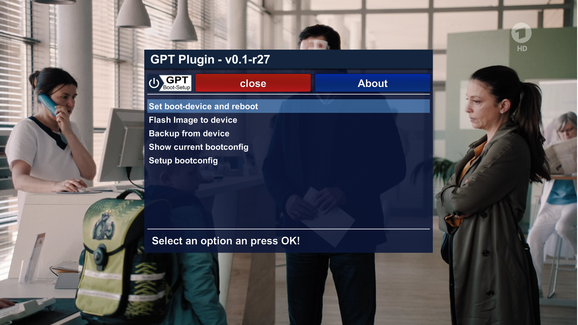

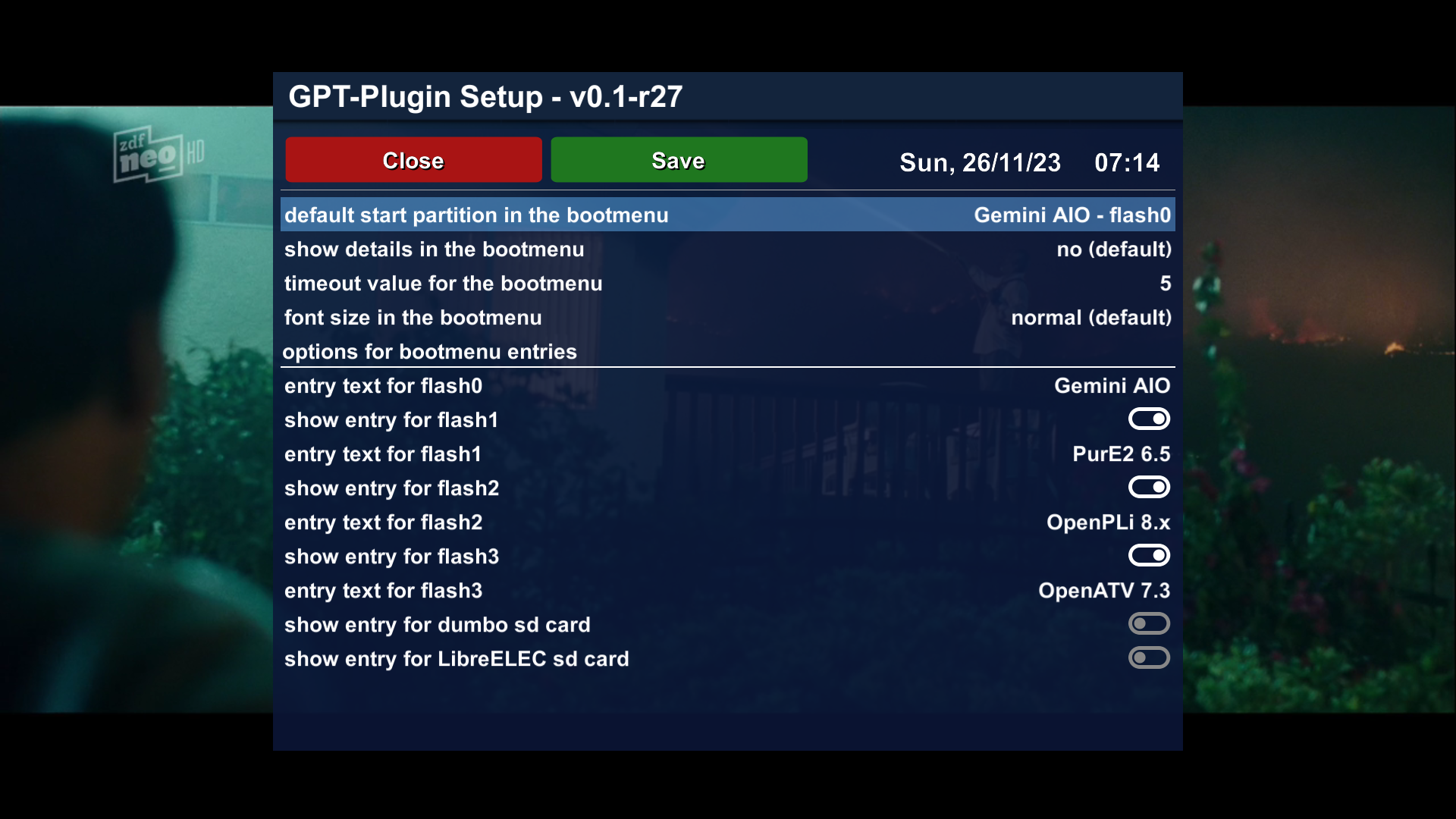

Changelog: r27 Update 25.11.23
- updated language file for PL (thanks to piotko)
- add language file for ES (thanks to Magog)
- few changes in language file
- show plugin-changelog on info-key
- use changed gordon v1.1
* fix size for extract check to 200000
* add new image extract check
* add new option '-n' (nosetboot) - don't set default after flash

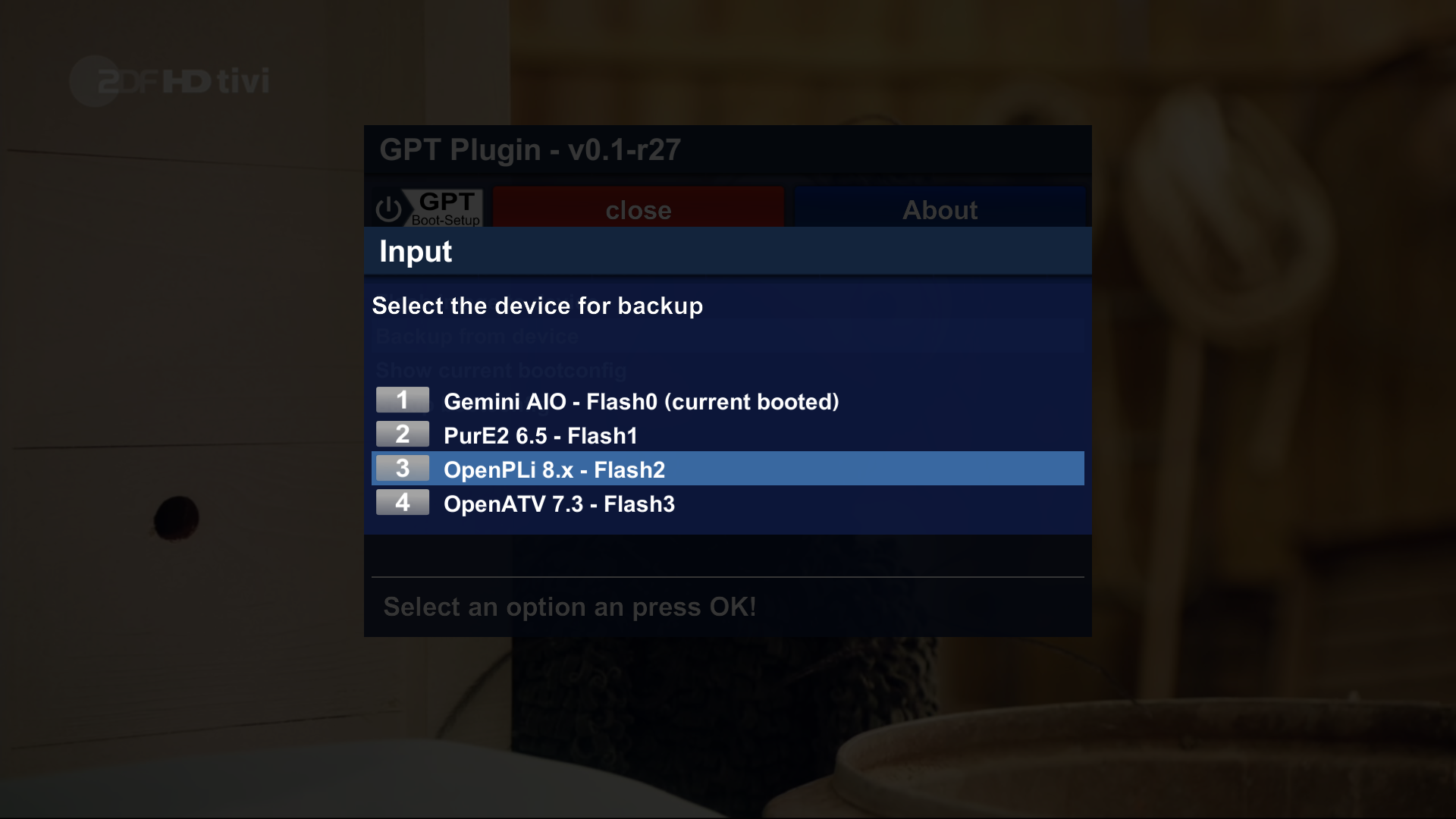

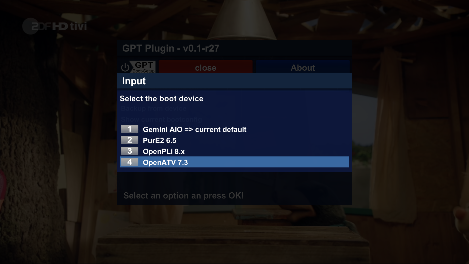

Dupa cum se vede , m-a lasat sa dau nume imaginilor ! in GPT Plugin Setup ,
risipind ceatza !!! Am selectat de data asta , dupa numele afisat si nu din
memorie ! ca imagine destinatie OpenATV 7.3... unde am ajuns cu bine !!!
si care stia si fara acest ajutor cum se numesc imaginile !!!
GPT Plugin este instalat automat la transferul imaginii in partitie de catre
GPT Plugin din imaginiea de baza !!! si este functional si pe Open Enigma2 !
OpenATV are mecanismul Multiboot propriu care este functional !
De data asta @Sven (GPT Plugin ) si @ Gutemine ( gordon.sh ) au facut o
treaba excelenta ... fara discriminari intre DreamOS si OpenE2 !!!
Cu imaginea PurE2 este cu cantec ! din ratiuni de neinteles , pluginurile
se scriu in /usr/lib64/... si nu le recunoaste daca sunt scrise in /usr/lib/...
Am pus de mana GPT Plugin ... si a mers !!! asa ca returul la imaginea
dorita este asigurat in toate cazurile !!!

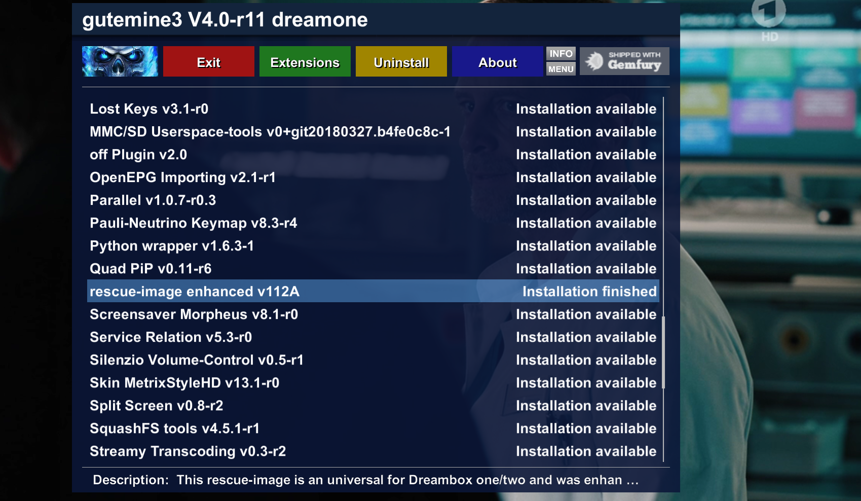

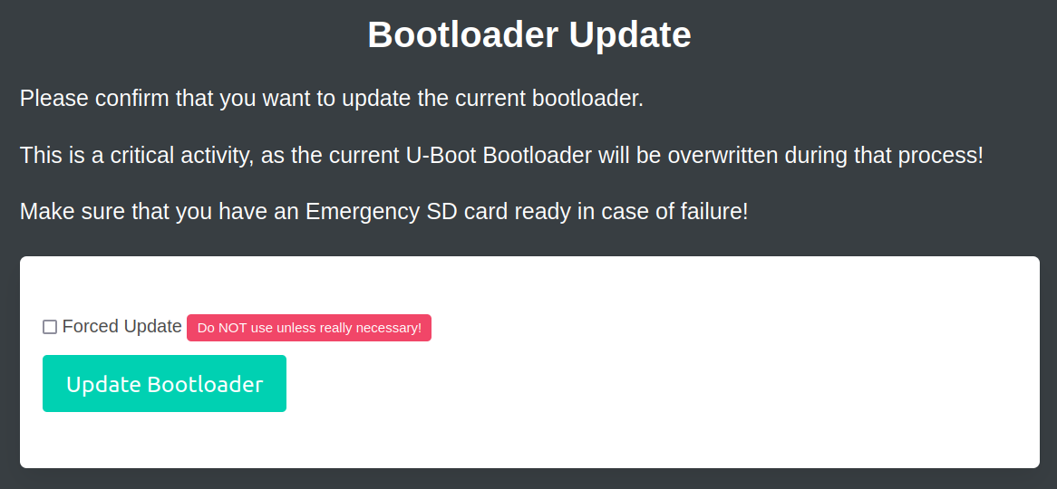

A aparut Bootloaderul BL1.11Z
Asa cum spune autorul , acesta va deveni un release BL1.12 daca
in saptamina care vine nu se semnaleaza probleme grave !
Code:
echo "deb [trusted=yes] https://repo.fury.io/aio/ ./" > /etc/apt/sources.list.d/aio.list
apt-get update
apt-get install rescue-image
to-the-rescue
Actualizare dintr-o imagine AIO.
Ultima imagine AIO cunoscuta OE 2.6 :
https://mega.nz/file/HslgzbwQ#xKLcwoI-B ... cEZBn1MNUY
Se poate actualiza si din OpenATV daca este la zi !
26 Nov 2023, 13:45
Posts: 165065

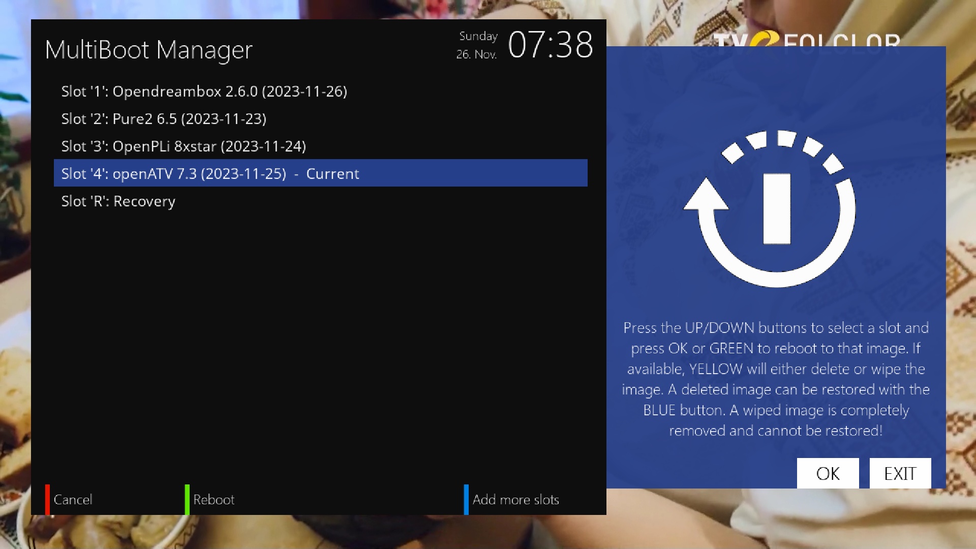

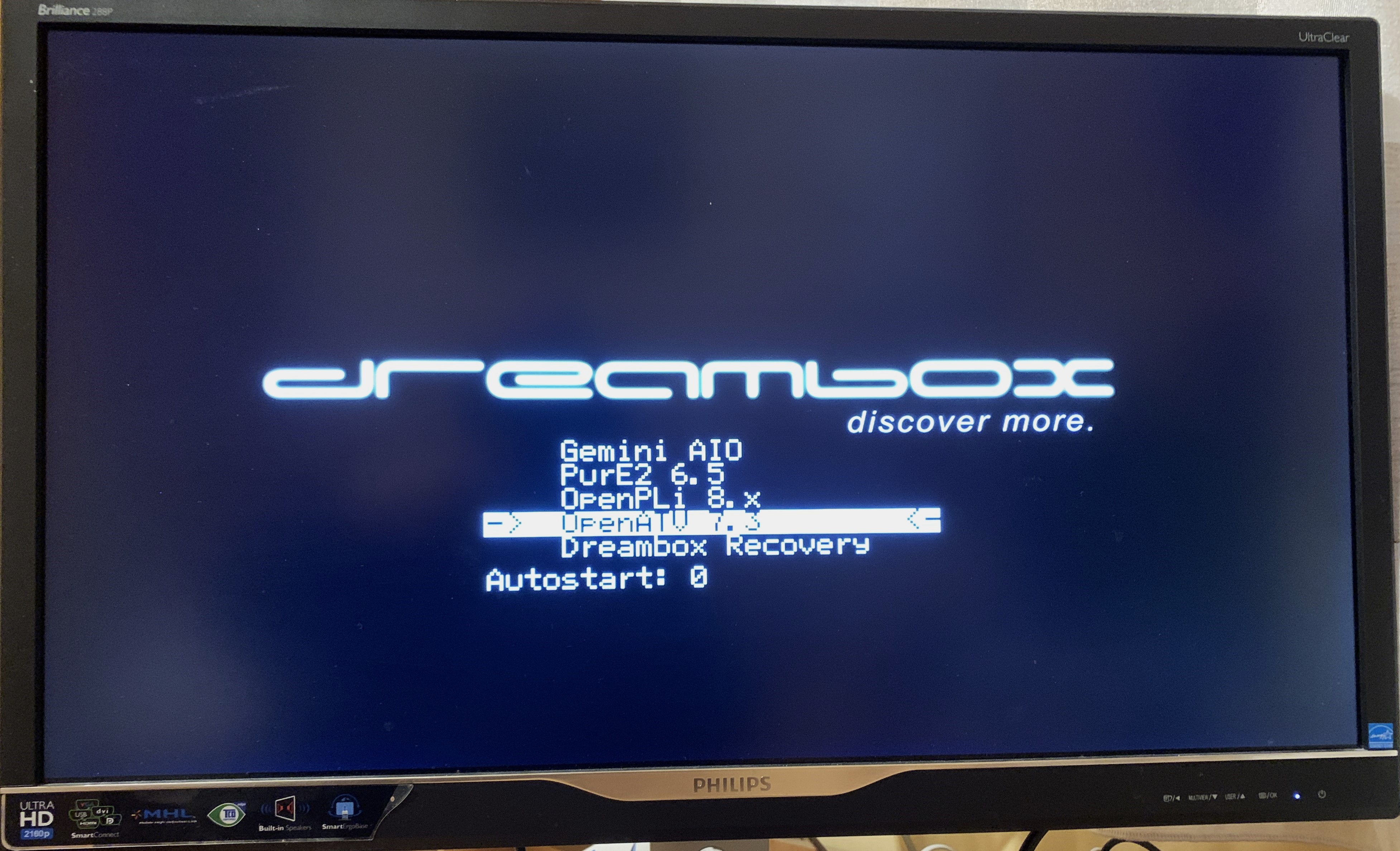

Am facut astazi un "Software update" pe imaginea OpenATV 7.3 in Multiboot
DreamOS ! nimic spectaculos ... unele corectii legate de listele de canale
pentru "stream relay".
Am remarcat inca de ieri , ca dupa ce am actualizat numele imaginilor
in GPT Plugin acestea sau propagat si in U-Boot Menu ! ceea ce nu-i rau
dar ... nu rezolva esenta !

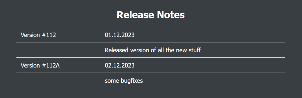

Iar s-a suparat @Gutemine !
"Tot din cauza discuțiilor din alte forumuri, acum am decis să părăsesc
serverul Blue Panel al echipei Gemini ca server de actualizare pentru
imaginea de lansare și ultimul Relesed Rescue Loader #112 din versiunea
#104 pentru moment.
În locul fișierelor sig, sunt folosite fișierele sha256, care ne oferă control
deplin și nu trebuie să ne bazăm pe brelourile din imagini sau certificate
de pe dreamboxupdate.com.
Și voi rămâne, de asemenea, să distribuim #112 doar ca deb de pe serverul
meu , deși, așa cum am scris mai sus, nu am nicio problemă dacă deb-ul
de imagine rescue este pus și pe alte fluxuri.
În cazul în care cineva vede altfel este binevenit să vină cu argumentele lui."
Ce inteleg eu de aici ...
- ca deocamdata se va mai putea face update la BL111Z, cu procedura
descrisa de noi in mod repetat, de pe serverul Gemini !
- ca versiunea finala BL112 , care urmeaza sa fie publicata in acest weekend,
se va distribui doar ca .DEB , asa cum se distribuie un ... plugin DreamOS.
Inca nu-mi este limpede cum se va instala sau upgrada actualul BL111Z !
Lucrurile nu sunt deloc simple ! BL112 nu face doua parale fara serverul de
pe care aduce cele necesare unora din functiile de securitate ! ajungem exact
in situatia care i s-a mai reprosat lui @Gutemine ... nu poti pleca trantind usa !
Omul nostru a mai venit cu niste precizari care adancesc ceatza !!!
"Online Recover with the last released Experimental OE112.2 image and
the last released Rescue Loader #6 in the release #104."

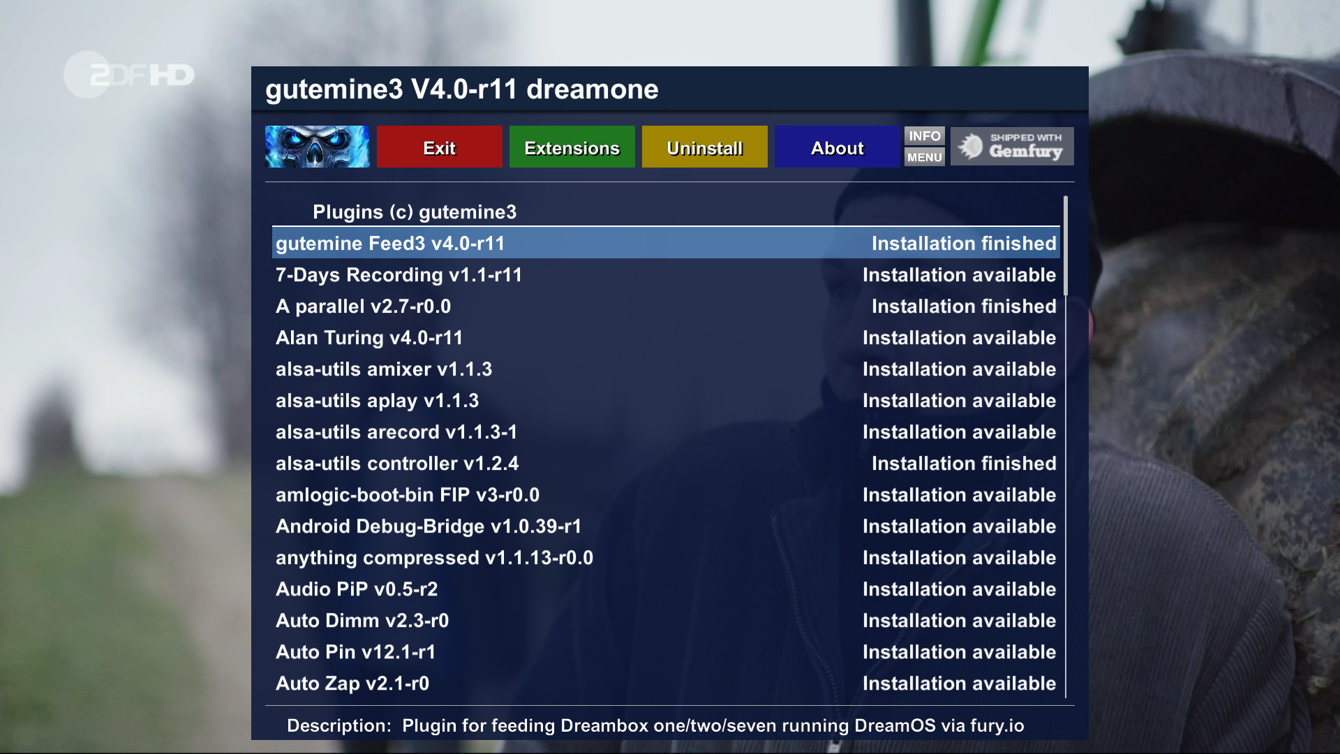

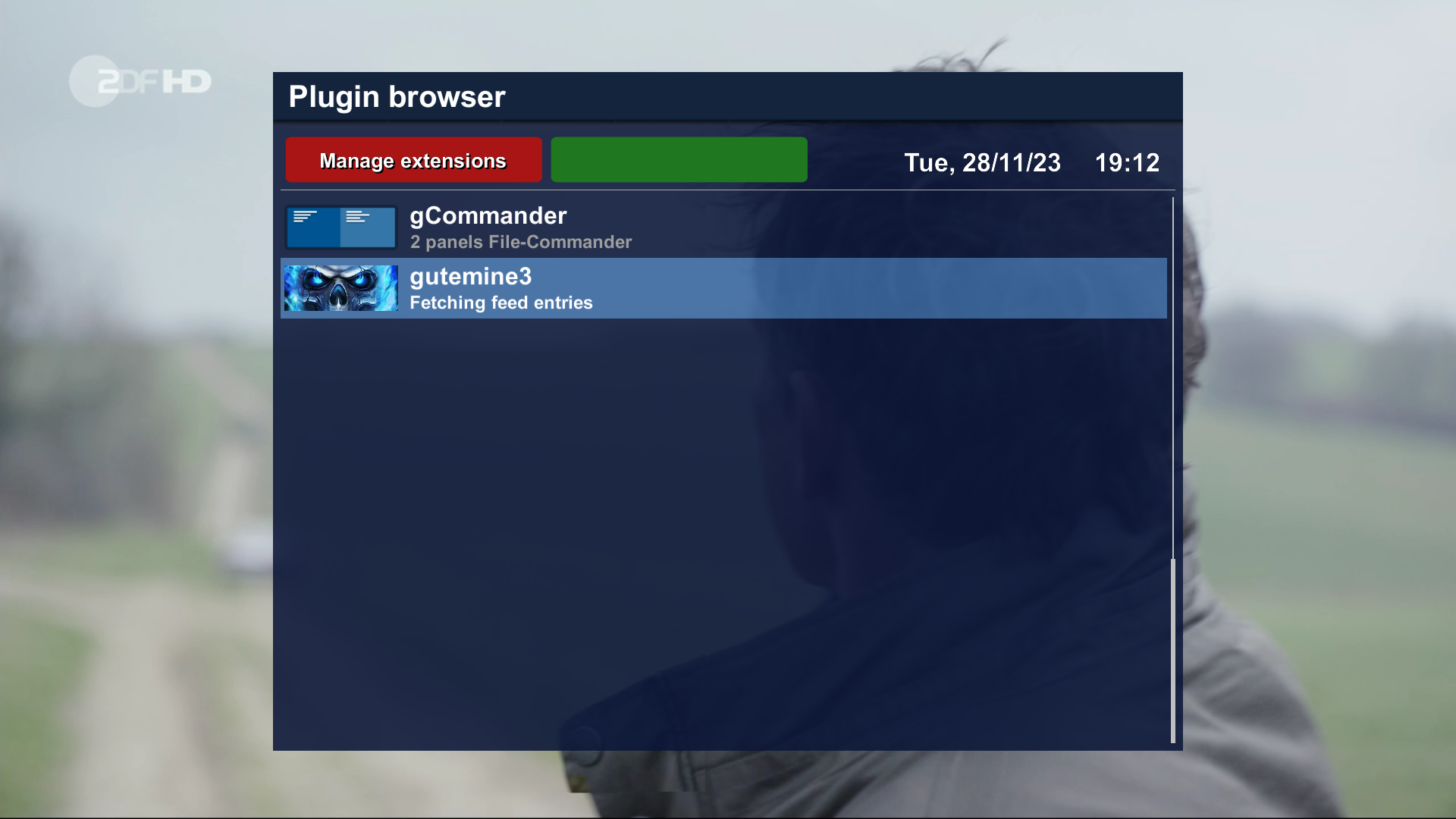

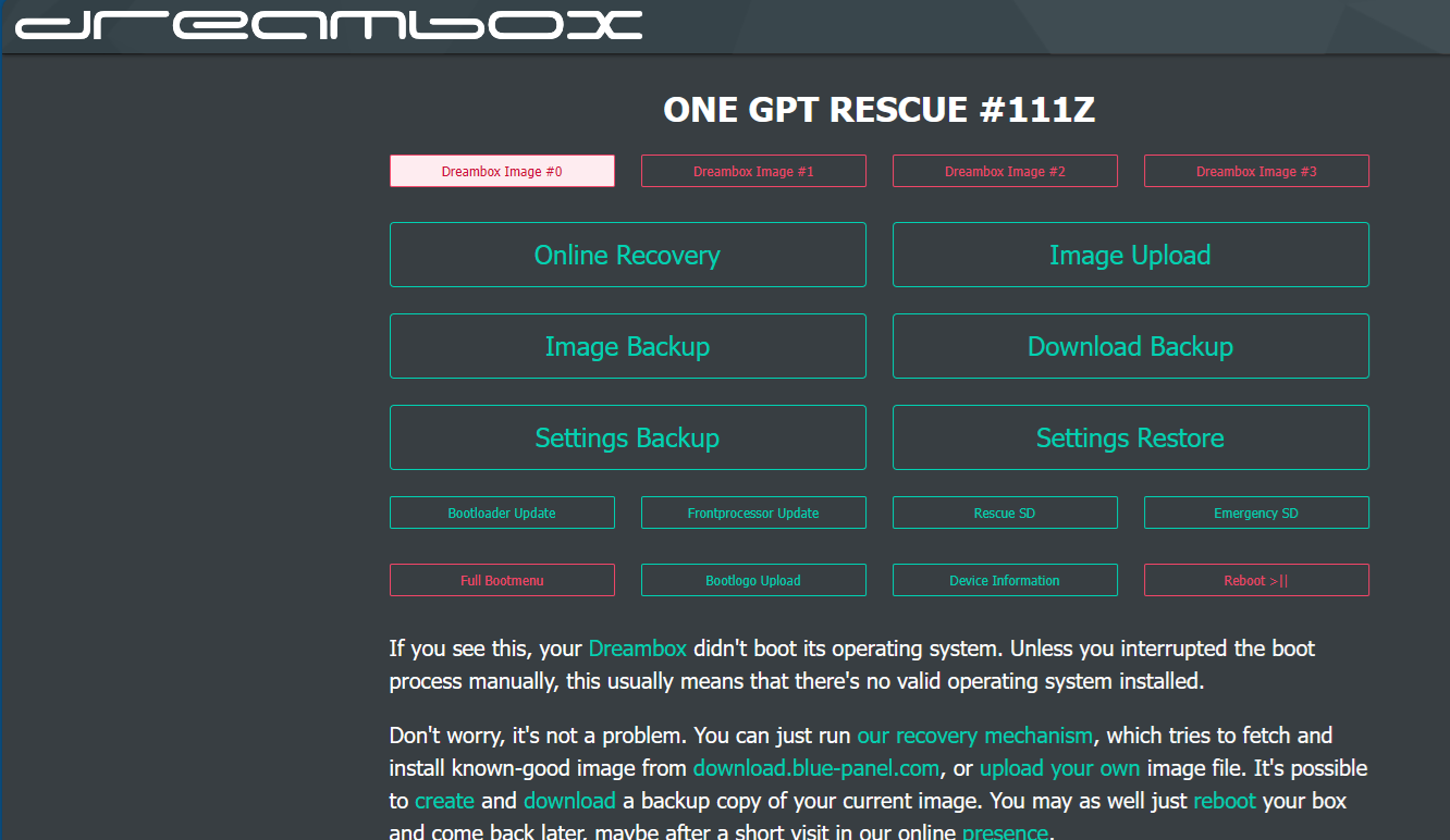

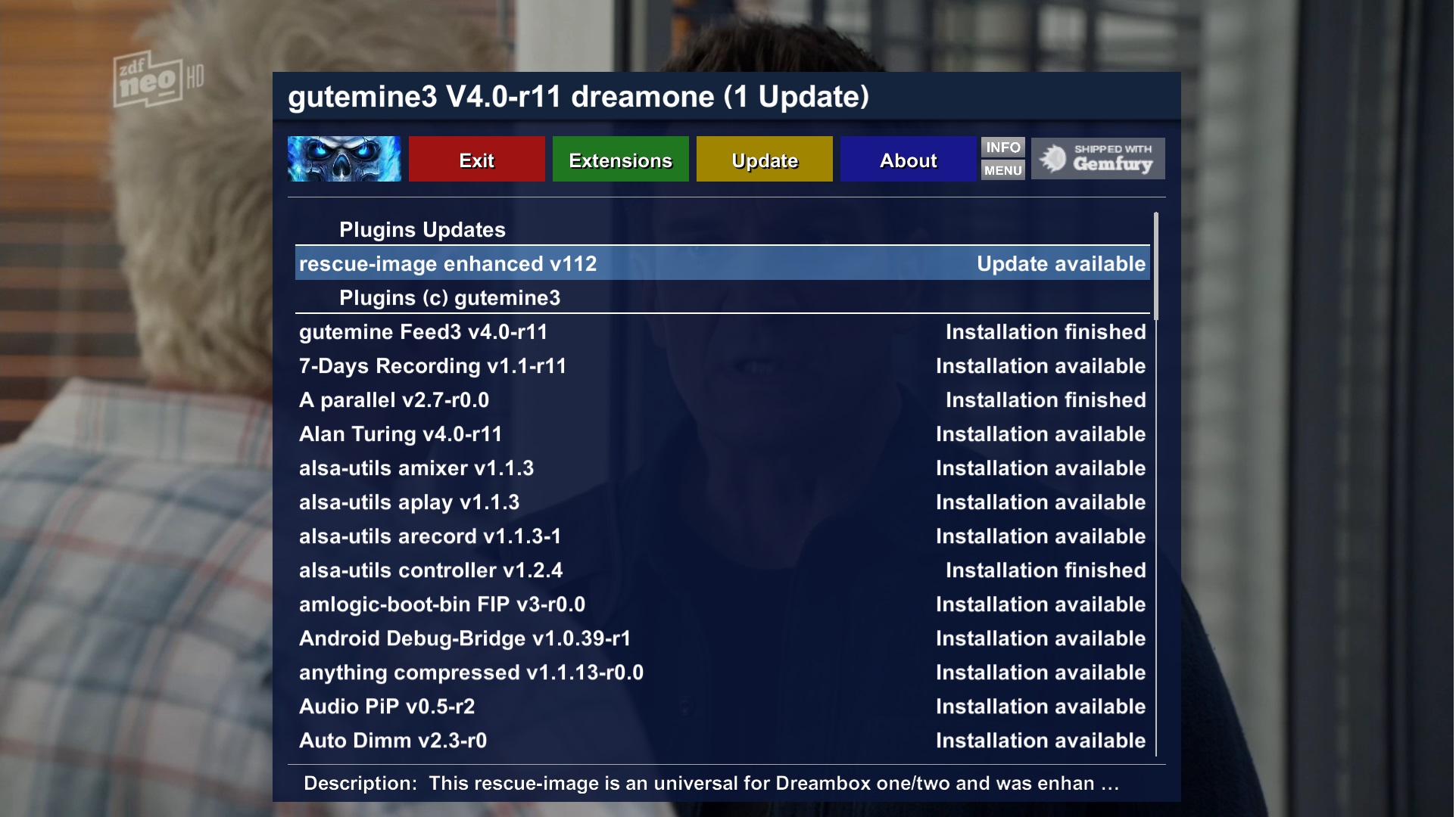

Noul Bootloader BL111Z
Totusi ... noul bootloader se descarca printr-un banal upgrade de pe
serverul gutemine3 al lui @Gutemine !
Code:
echo "deb [trusted=yes] https://repo.fury.io/gm3/ ./" > /etc/apt/sources.list.d/gutemine.list
apt-get update
apt-get install enigma2-plugin-systemplugins-gutemine
De ce am trecut de la BL111X la BL111Z pentru ca am facut cu acesta ocazie
o actualizare a imaginii AIO si pentru ca de aici , prin instalarea pluginului
Gutemine3 ... vom avea acces la noul Bootloader BL112 !!!
Presupunerea mea este ca noul Booloader BL112 se va instala ca un plugin
system provocand actualizarea ! ar putea la fel de bine ca pluginul-system
sa se instaleze printr-o procedura Telnet ! ca cea de mai sus ! Vom vedea !
P.S. procedura de "Reboot" intr-o anumita destinatie din Multiboot mi se
pare ... stupida ! Aleg imaginea - click pe Full Menu - click pe Reboot !
Nu prea inteleg de se se desparte in acesti pasi ! la ce altceva serveste
alegerea imaginii ? la ce altceva este bun Full Menu ?
28 Nov 2023, 20:07

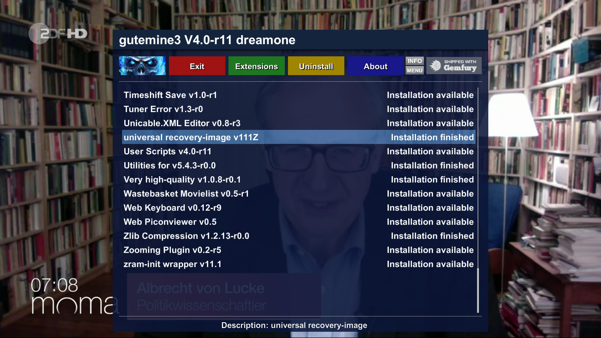

Posts: 165065

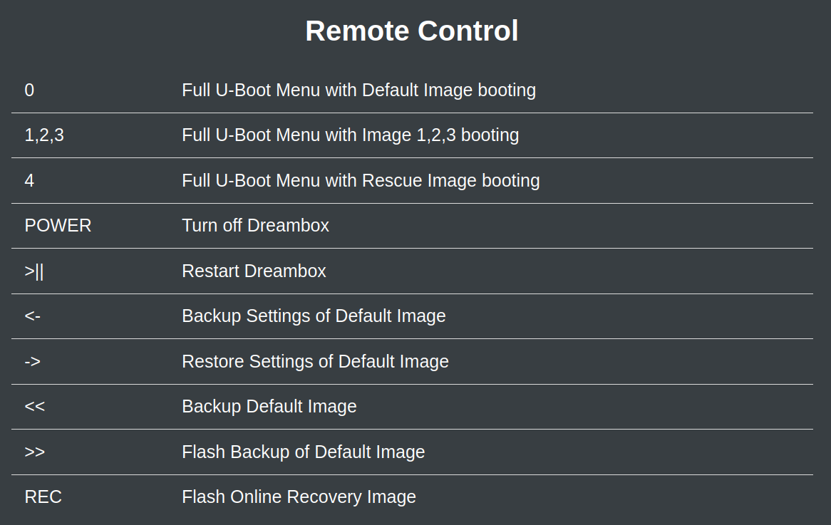

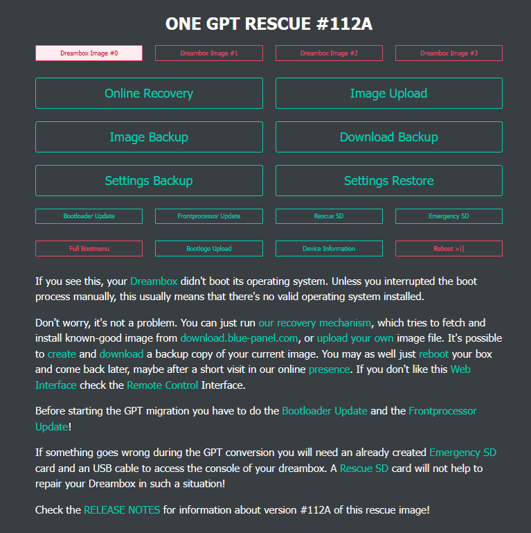

Iata despre ce vorbea @Gutemine ! imaginea universala de recovery v111Z !
cred ca acum avem raspunsul relativ la cum se va actualiza Bootloaderul
trecand la noul BL112 !
29 Nov 2023, 09:11

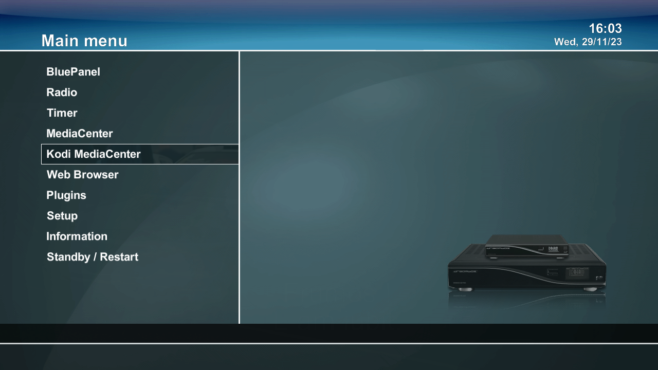

Imaginea Gemini 4.2 AIO ca utilizator de zi cu zi !
Daca tot am decis sa instalez un multiboot DreamOS pe Dream ONE Combo
si pentru ca el are ca baza o imagine Gemini 4.2 AIO ... mi-am zis s-o fac pe
aceasta cat mai prietenoasa ! cu limitele de rigoare evident ...
- am instalat un Oscam EMU , 11718 , nu oricare ci unul chiar pentu GP4 !
Download : https://mega.nz/file/egcXWD4A#9jK95mfPu ... aULc1_qs48
- portul WebIF Oscam este la : 8888
- am scanat ce era de scanat pe cablu ... unde deja a aparut TVR Folclor !
- si deocamdata regret ca nu am cum forta subtitarea ! este posibil se
mearga dar nu stiu eu cum ! mai exact ... nu stiu inca !!!
- pe HBO merg subtitrarile dar ... nu este meritul meu !
- de la Addons am instalat un Kodi 19 ! vom vorbi despre el !
- constat ca imaginea merge foarte bine ! face tot ce trebuie !
Problema mea cu subtitrarile este una FALSA ! ele merg bine merci !
doar trebuie sa descoperi butonul AUDIO de pe telecomanda RC20.
Intradevar meniul "Audio" care se deschide uzual pe buton Galben a fost
dezactivat si butonul relocat intentionat ! acum ducel la EPG ! se intampla
asta pentru ca noua telecomanda Dreambox RC20 are buton AUDIO dedicat !
Din meniul "Audio" se deschide cel pentru "Subtitlas" !
Cred ca am adus imaginea Gemini 4.2 la un standard de utilizare decent !!!
Secretul utilizarii stabile de durata al imaginilor Gemini este blocarea
update-urilor pana la aparitia unei noi versiuni stabile oficiale !!!
29 Nov 2023, 09:58
Posts: 165065

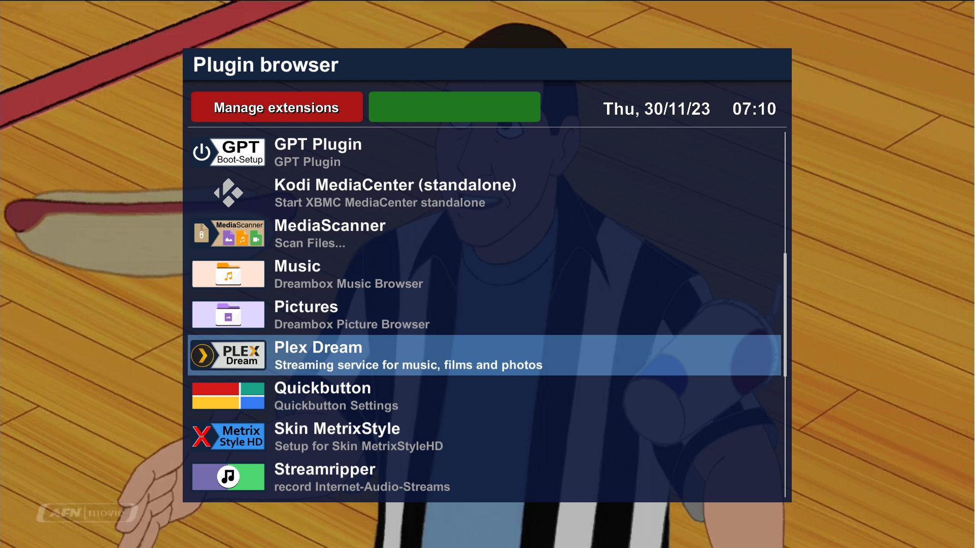

Gemini 4.2 AIO - Kodi 19
Vorbim doar in treacat despre Kodi 19 pentru ca nu mai este chiar o moda !
dar este una din aplicatiile de referinta si in plus Gemini este singura imagine
pentru Dream ONE pe care ruleaza un Kodi
Instalarea este una fara surprize ! de la Addons ... cautat cu Search !
l-am pornit ! a fost ca din pusca !!! si vad ca merge !!!
29 Nov 2023, 17:19
Posts: 165065

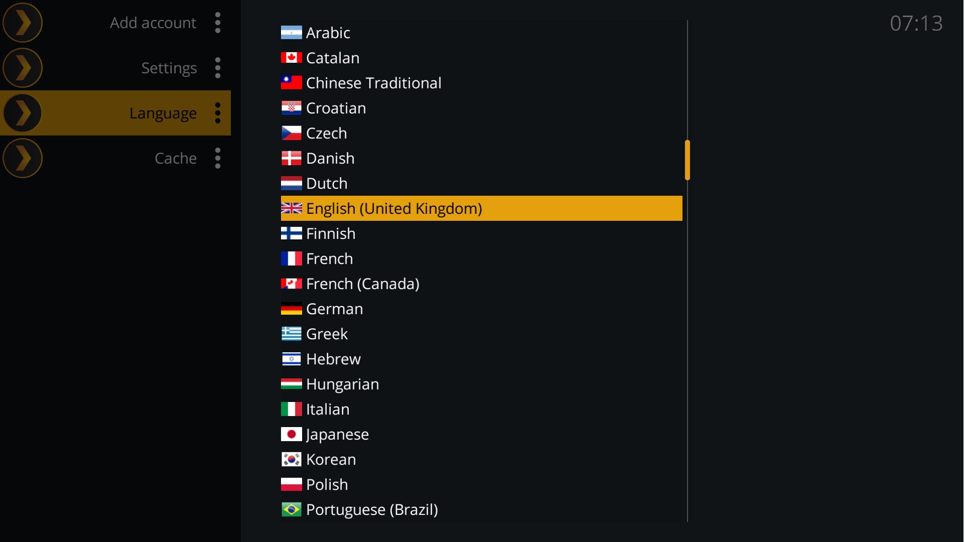

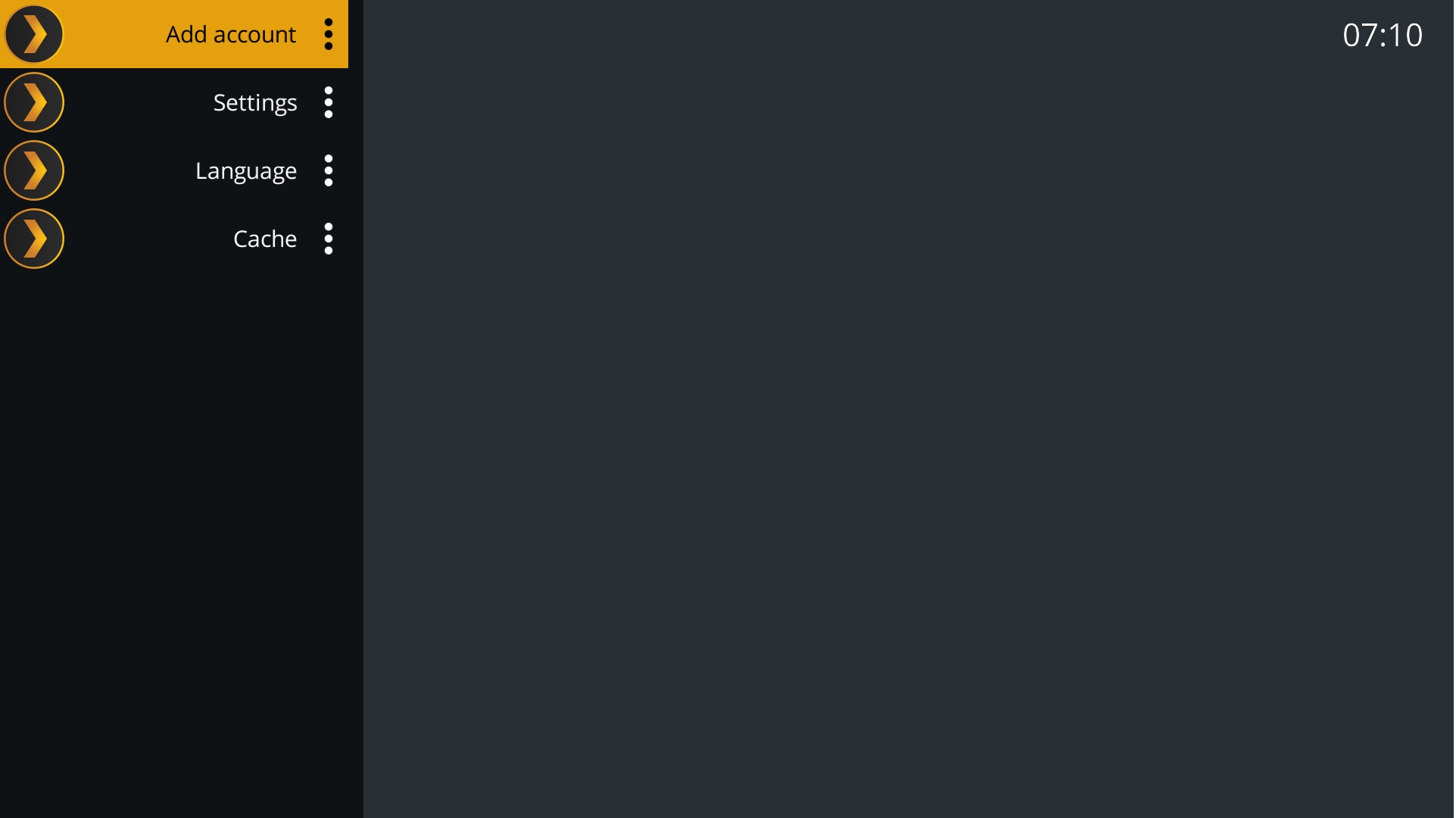

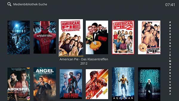

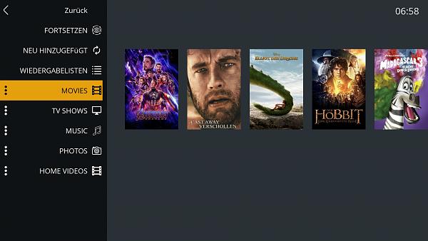

Gemini 4.2 AIO - PlexDream
Asa cum va spuneam , Kodi a cam iesit din moda ! serverele sunt putine ,
viata lor este efemera iar calitatea filmelor gazduite mai degraba modesta !
Marii amatori de film , care au si un TV de calitate, prefera ... Plex ! un player
de movie specializat , cu excelente performante dar care se adreseaza unei
lumi exclusive de ... abonati ! Cum eu nu am un cont de Plex , deocamdata
va prezint ... preambulul !
Plex este un Player de stream Internet ! ca orice player care se respecta
instaleaza un Cache , un tampon in care citeste streamul in avans pentru
a putea nivela fluctuatiile de viteza ! Dimensionarea unui astfel de Cache
este o chestiune de experienta , de locatie a serverului , de trafic Internet
la ora vizionarii ! Clientii evoluati , vorbesc aici de NetFlix , se "inteleg" cu
serverul , si aleg streamul de rezolutia cea mai potrivita conditiilor de trafic !
Capturile din meniul playerului nu-mi apartin !

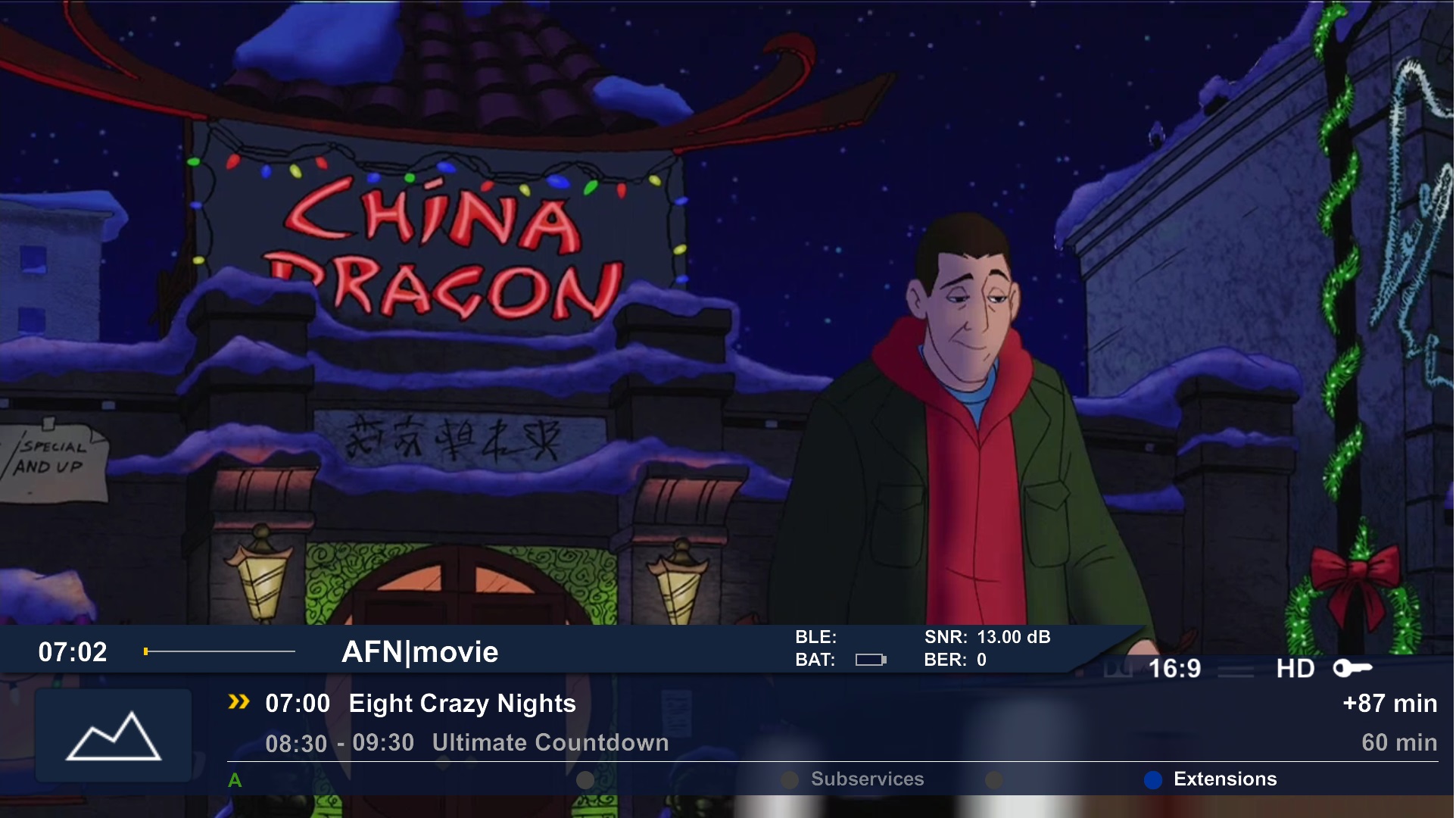

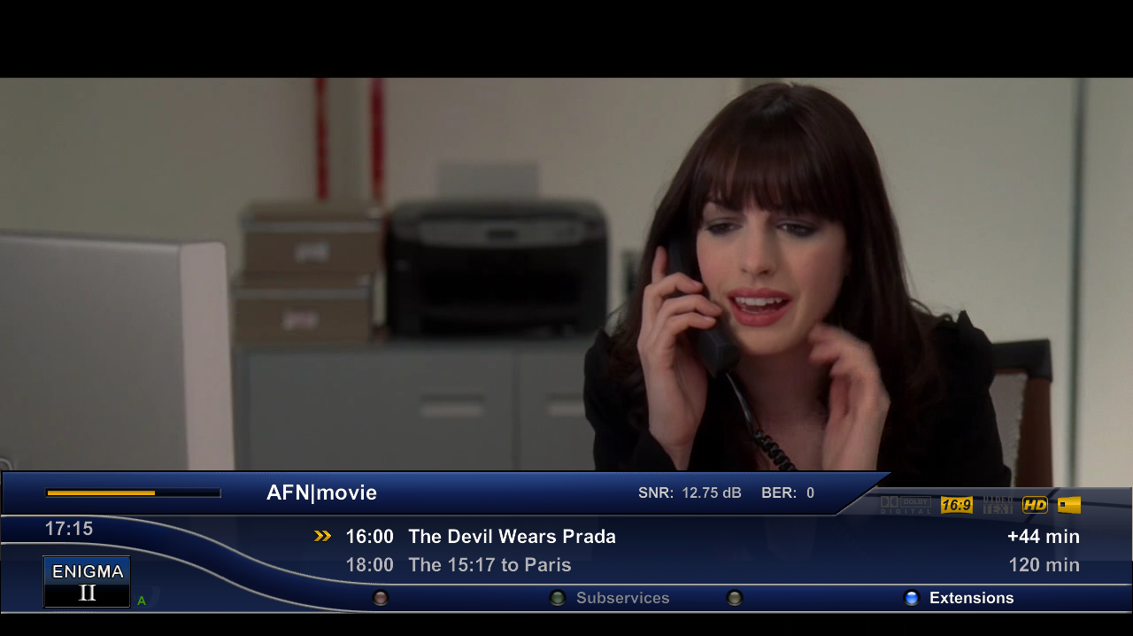

Gemini 4.2 AIO - EMU si Linie
Dupa ce am trecut cu brio testul rapid de pe ... cablu ! mi-am spus ca trebuie
sa vedem si un caz mai special ... AFN ! N-a fost mare lucru !!! ca deobicei
a pornit rapid !
Decodarea din linie a pornit si ea fara surprize ! asa ca ma declar multumit
cu acesta combinatie imagine+emulator !
Am revenit la skinul Default-FHD dupa ce am descoperit ca am un buton ...
AUDIO ! :lol: :roll: de unde pot sa aleg pista de subtitrare ! Mai este un subiect
... cel al diacriticelor ! cred ca va fi OK doar daca se alege din meniu limba
Romana ! V-am spus ca-s un pic ruginit !!!
De ce tocmai acest skin ... pentru ca celelalte functioneaza doar in linii mari,
mici detalii de exploatare le fac mai greu de folosit ! lipsa unor butoane sau
incadrarea defectuoasa !
Asa cum arata acum Gemini 4.2 AIO chiar este OK !!!

S-a lansat noul Bootloader BL112
Iata si mesajul lui @Gutemine catre "popor" !!!
After I have adjusted and expanded a lot in the #112 compared to the #111Z,
the #112 of the "Enhanced Rescue Image" (nickname "ERI") is already
NOW on the "aio" feed.
Have fun with the new version #112 of the Enhanced Rescue Image!
This ENDS MY support for ALL previous versions including #106!
If you find any errors in #112, please report them as soon as possible, then
I will try to fix them until the first Sunday of Advent. From now on, however,
adjustments or feature requests will almost certainly go NOWHERE for the
first time. Learn and get used to the many new things of #112 for the first
time.
And please DON'T ask what is different in the ERI, just take a look at the web
interface of the #112, read the instructions for the supported remote control
buttons and find out for the first time what and how you can! do everything with it
PS: MY new favorites are now the << and >> button in the ERI !!!

Am priceput ce este cu meniul telecomenzii !!! Daca sunteti in "Recovery mode"
o serie de "shortcut"-uri la meniul WebIF Recovery se pot da din Telecomanda !
Eu am verificat ca daca apas "2" lasa totul balta si ... booteaza imaginea a 2-a
din Multiboot !!! Din pacate , asta nu repara Meniul GPT U-Boot !!!
Excelenta treaba ! Felicitari @Gutemine !!!

Am actualizat la BL112A si celalalt Dream ONE cel cu Multiboot OpenE2 !!!
Lucrurile decurg un pic diferit ! dar nu radical ...
- am pornit evident din OpenATV cu Multiboot GPT >= BL106 !!!
- am instalat in Multiboot imaginea Gemini AIO , cea dea doua dintre
imaginile Gemini de tip "Legacy" propuse de OpenATV la Flash Online
- am pornit imaginea Gemini 4.2 AIO
- in acesta imagine am instalat pluginul Gutemine3 (Telnet)
operatie pe care o puteti face si din pluginul Addon-Manager !!!
Code:
apt-get update
- l-am pornit si am facut in el actualizarile propuse
- am gasit in lista de pluginuri gm3 : Rescue-image enhanced v112A
- si am instalat-o si Bingo ! sunt deja la BL112A ca in captura de mai sus !
- pentru a putea naviga in Multiboot aveti nevoie de pluginul GPT Plugin r27
( viewtopic.php?p=215876#p215876 )
Observati ca in prealabil le-am dat nume explicit imaginilor din Multiboot
cat sa se risipeasca ceatza ! OpenATV stie asta foarte bine !!!
02 Dec 2023, 14:05

BL112A va permite sa fortati actualizarea U-Boot si FP pentru cazul aparitiei
unei noi versiuni a acestora ! lucru dealtfel destul de improbabil !!!
@Gutemine atrage atentia , si bine face !!! ca unele functii sunt extrem de
riscante ! si anume ... rescrierea U-Boot si a FP (Front Processor) ! orice se
intampla in aceste momente va poate fi fatal ! Nu abuzati de ele ! si faceti-va
un SD Emergency pe care pastrati-l ! in caz de ... Doamne fereste !!!
