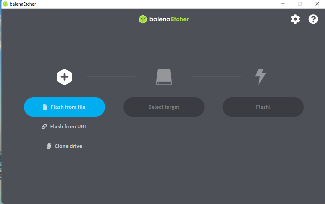

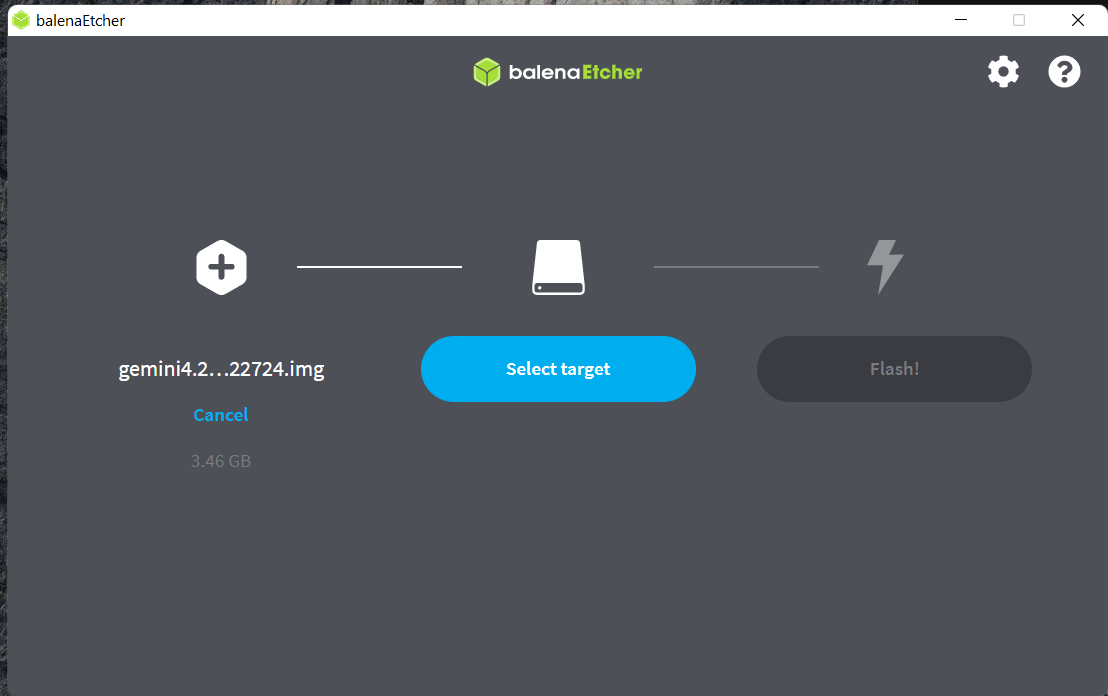

Crearea unei imagini pe SD card
Gemini construieste si imagini pentru SD card ! Scrierea lor pe un SD card
bootabil se face cu utilitarul ... Etcher :
Download : https://www.balena.io/etcher#download-etcher
Capacitatea unui SD card nu este critica (min. 4 Gb) ! viteza sa insa ...
conteaza ! un SD rapid va da o reactie mai buna !
Cred ca in locul lui Etcher se poate folosi Rufus sau Win32DiskImager
daca extrageti fisierul .img din arhiva ! la fel ca la A5 !

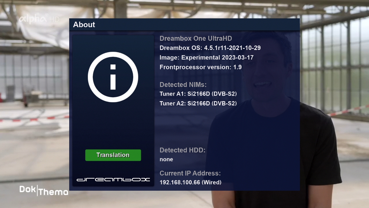

Test Gemini 4.2 SD card
Abia am asteptat sa ajung acasa ! evident pentru a face acest test !!!
Imaginea instalata pe SD card este cea pentru care am dat linkul !!!
Cardul folosit , unul destul de bun , 16Gb , viteze R/W 35/25 Mb/s.
Utilitarul folosit Win32Diskimage. S-a scris destul de repede , imaginea
(.img) are 4 Gb , din care efectiv ocupati sub 500 Mib.
- am introdus cardul in adaptor si pe acesta in slotul SD al lui Dream ONE
- pus sub tensiune si a pornit direct de pe SD fara vre-un dialog
- efectiv nu se simte ca merge de pe SD !!!

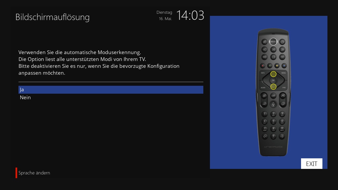

Start Wizzard fara surprize ... ce dracu ? doar ei au inventat Enigma2 !
Skinul standard cel folosit si pe Enigma2 de acum 10 ani pe Dream 800 HD !
dar ... nu ma leg de prostii ! de fapt nici nu arata prea rau ! Noutatile apar
in Blue Pannel ... un centru de control al activitatilor sistem ! Dar ... sa lasam
imaginile sa ne convinga ...

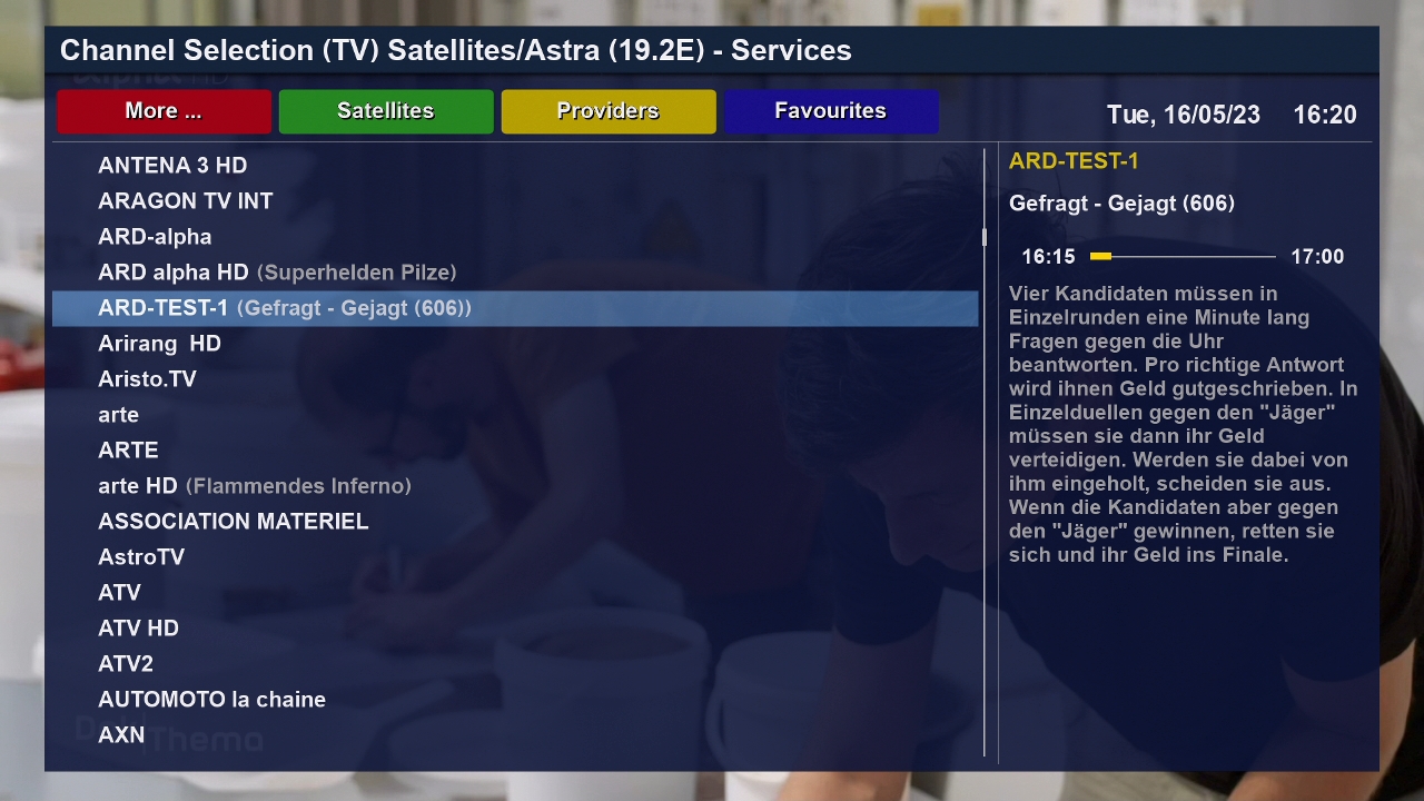

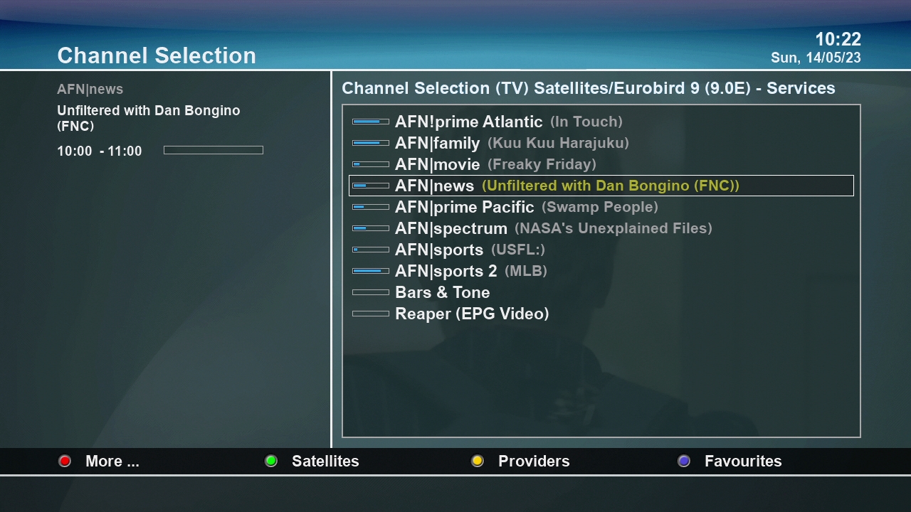

Evident ca testul facut peste tot are intaietate ! Am scanat AFN la 9e !
Si a pornit ... instantaneu ! versiunea lui Mohamed este de tip "icam".
Nu intentionez sa fac un test detaliat ! asta pentru ca ceea ce este cu
adevarat diferit ... nu este mare lucru !

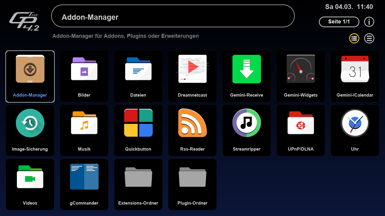

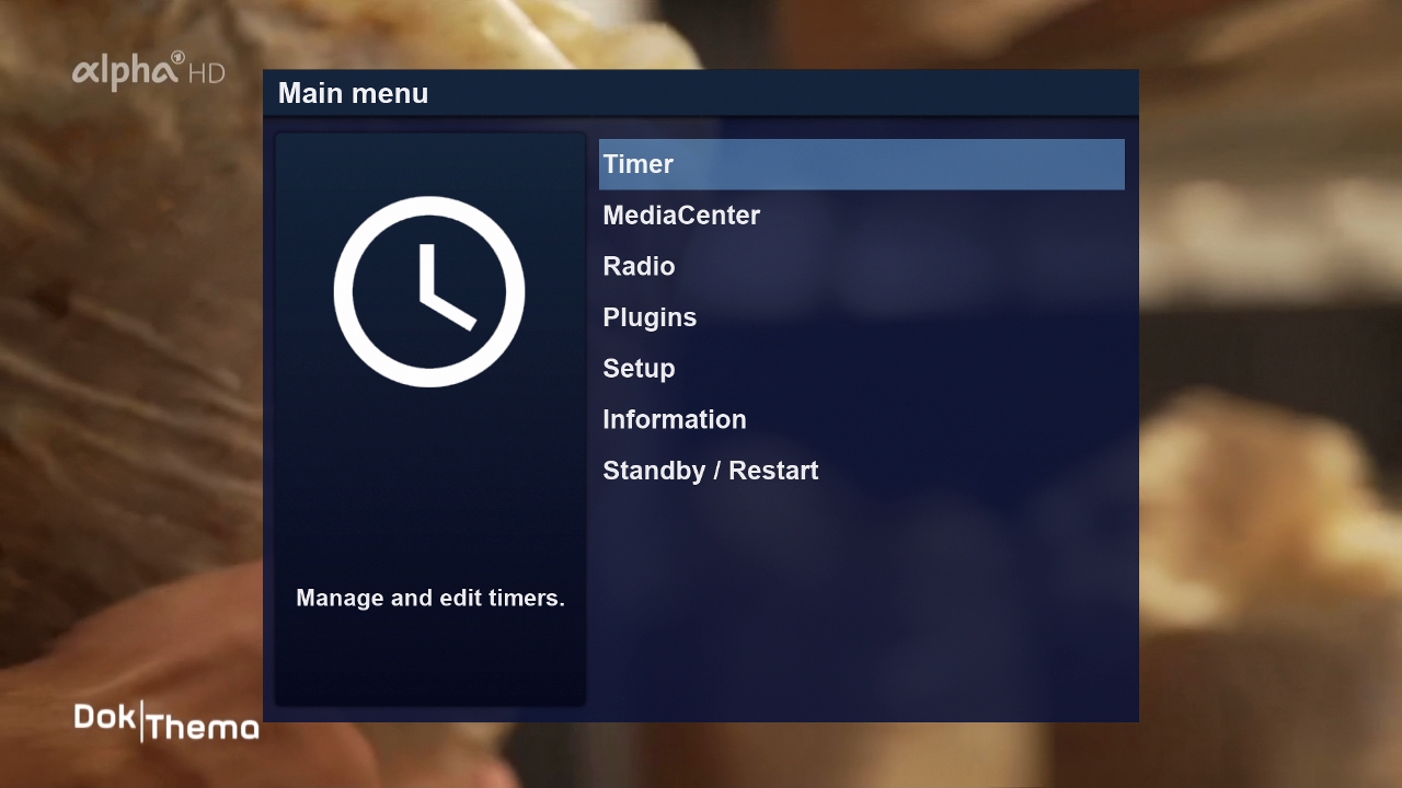

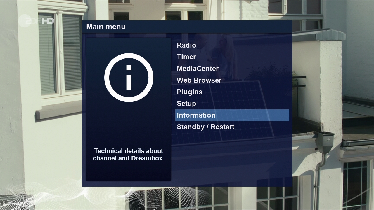

- Addon Manager are o oferta surprinzator de larga ! procedura de instalare
un pic diferita , selelctezi cele necesare , se creaza o lista de taskuri , care
se instaleaza in bloc apasand ROSU.

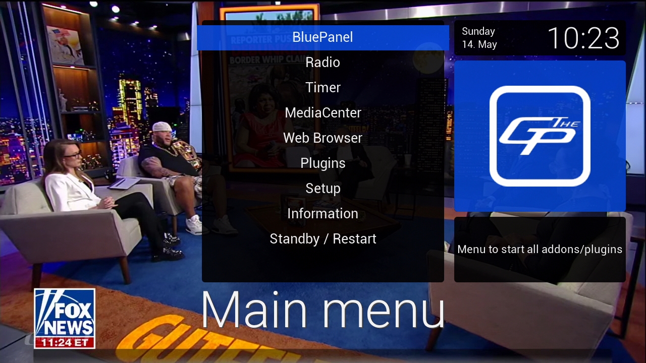

- skinurile sunt suficiente ! si impartite in doua categorii , cele native Gemini
si cele din paleta Enigma2 ! am ales Keni si Metrix ! sa vedem ...
Imaginea nu are aerul "prafuit" la care ma asteptam ! se misca foarte bine !
emulatorul este pefect integrat ! are skinuri si pluginuri ca pentru un utilizator
"normal" ! asa ca a meritat efortul de a o testa !

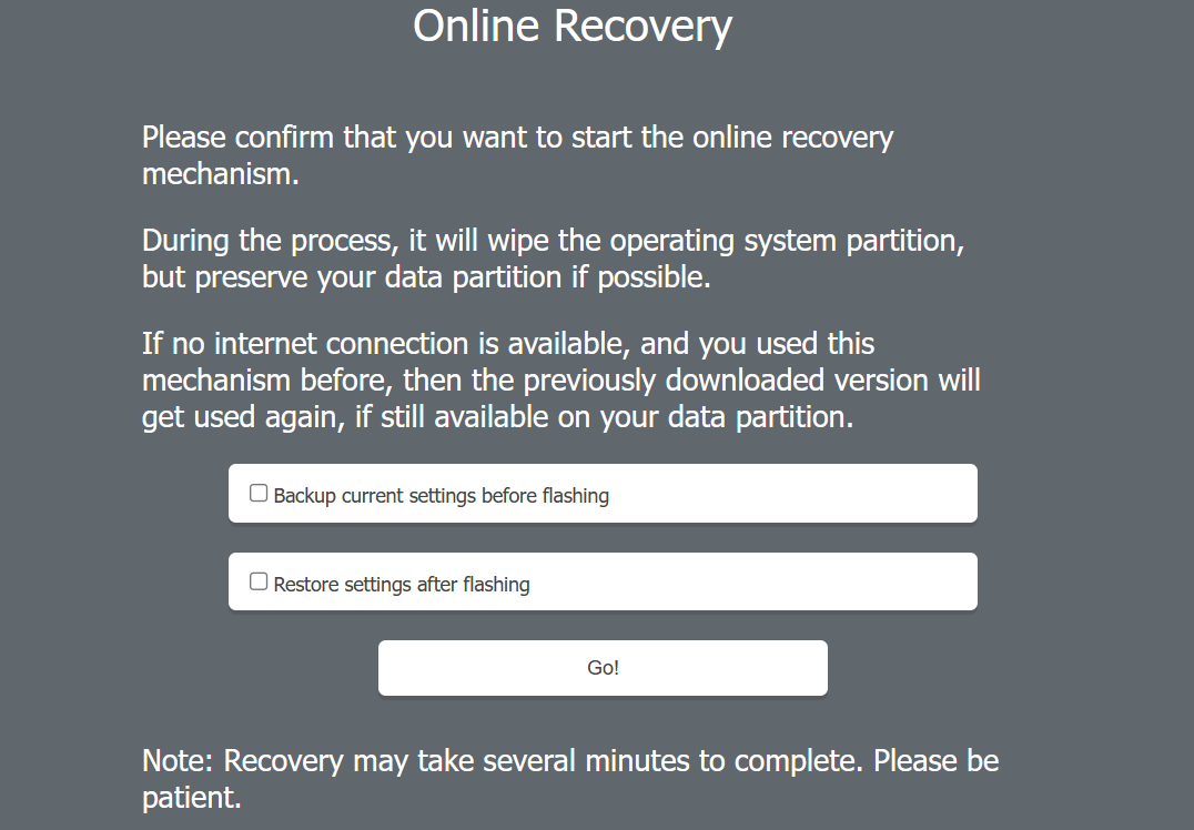

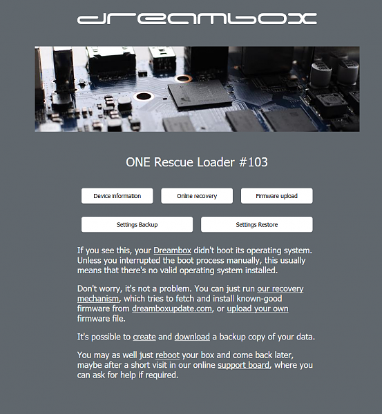

Salut. Am si eu o problemă cu Dm one twin , la pornire ledul se face albastru
dupa asta trece pe roșu și pîlpaie, cum pot sa-l fac sa functioneze din nou sau
dacă merge tot cum este explicat mai sus..
14 May 2023, 11:17
Posts: 163508
Ai instalat vreodata o imagine noua ? Daca nu incearca asta !
- la punerea sub tensiune dupa ce se aprinde albastru
- apesi butonul si-l tii apasat
- pe ecranul TV va apare ce IP si-a luat Dream ONE
- descarci o imagine OpenATV 7.3 pentru Dream ONE
- de pe PC, din Edge : http://<ip-dreamone>
Va apare pagina Bootloaderului si urmezi instructiunile
ca in postul meu !

Am urmat procedura de la postul: [url][/url]https://www.sat-support.tv/forum/viewtopic.php?f=204&t=61705&start=60 fără succes.
14 May 2023, 16:22
Posts: 163508
A aparut IP-ul pe TV ?
A aparut pagina web a bootloaderului !
Descrie in detaliu ce ai facut !
Solutii alternative ...
- poti incerca o imagine Gemini pe SD card
- poti incerca un "recovery" prin service port
- poti sa mi-l trimiti sa-mi bat capul cu el !!! :roll:

- am creat un SD card Gemini 4.2 a carui partitie de "DreamBoot" este OK !
- am sters si realocat partitia "rootfs" de tip "Linux EXT4"
- am reluat operatia de extragere a rootfs pentru OpenATV 7.3 cu ofgwrite
desi cred ca ar fi mers si cu tar , populant partitia "rootfs"
- si Bingo ! a facut boot ca o imagine nou noutza !!!
Luati de la Tata Mishu !!! : https://mega.nz/file/q0lEQCAS#nkeXaKLjX ... i0343EQeXI

Acum ne jucam la alt nivel !!! deocamdata situatia este asa ...
- am doua SD carduri cu imagini Enigma2 - OpenATV 7.3 si Gemini 4.2
- am pus temporar in EMMC o imagine ... Merlin 3 !!! amintiri din copilarie !!!
pe care nu o voi pastra ! este prea veche si rudimentara !!! o voi inlocui cu
o imagine la zi PurE2
Zis si facut ! am intalat in EMMC ... PurE2 !!!! alta viatza ....

Daca instalati o imagine foarte veche sau instabila , evident din curiozitate,
s-ar putea ca aceasta sa nu treca automat in modul "recovery" ! Nu disperati !
- power off
- power on si apasati butonul cand trece in albastru !
- pe ecran apare IP-ul care si l-a luat ! daca nu ... repetati !
- daca este pregatit trece in portocaliu !
- IP-ul de pe ecran spune ca bootloaderul este in mod "rescue"
si asteapta sa fie conectat prin pagina sa de WEB
- daca nu aveti o imagine de incredere la indemana va
recomand imaginea oficiala de rescue !!!
De regula aici vi se va afisa IP-ul luat de Dreambox ONE !
Dupa ce va aduceti una din imaginile de incredere ... OpenATV , PurE2
sau chiar Gemini , puteti sa lansati din nou procedura de "recovery"
de data asta din meniu ! Cu siguranta va merge !!! fara a va mai cere
vreo interventie pe aparat si va va afisa IP-ul !
