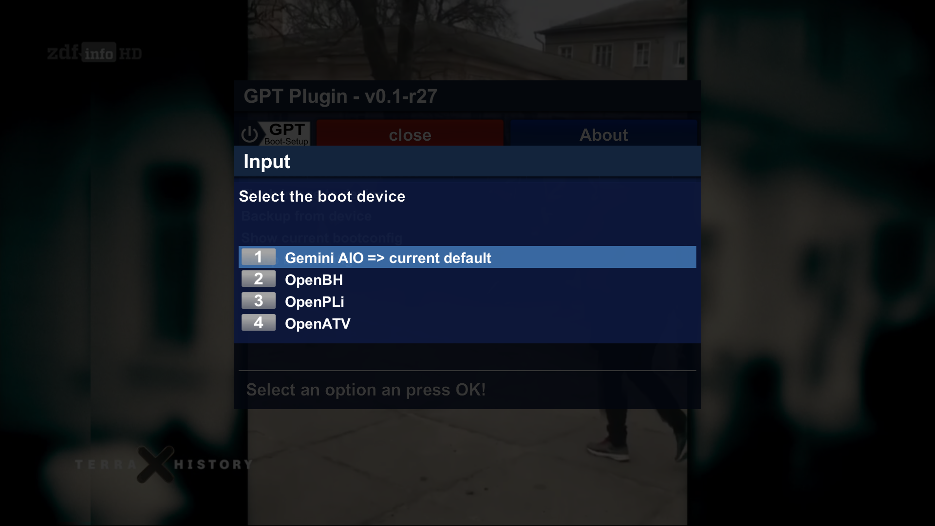

Cu @Sven ( GPT Plugin ) am un dialog civilizat !
I-am semnalat precedenta eroare de lungime a imaginii si a corectat ! acum
este OK ! Iar ieri i-am mai semnalat o eroare care impiedica functionarea pe
imagini OpenPLi sau PurE2 instalate chiar prin GPT Plugin ! Sa vedem ...
Aici lucrurile sunt un pic mai complicate ! GPT Plugin nu este scris pentru
imagini OpenE2 ci pentru DreamOS ! intre ele nu sunt diferente de esenta
ci doar de detalii marunte ! Daca ai bunavointa ... le rezolvi !
Eu cred ca pentru un programator , sa-i testeze cineva cu cunostinte de
programare aplicatia si sa i-o diagnosticheze la obiect ... este mana cereasca !
Am facut asta la Amiko A3 A4 si A5 ani de zile ! si a functionat uns !!!

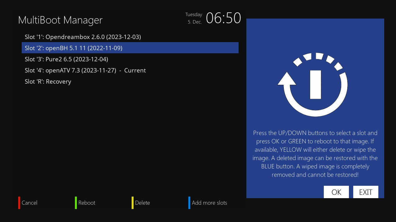

Pentru un pic de divertisment va recomand sa instalati o imagine OpenBH 5.1 ,
nu foarte veche , are un an , si este construita tot de @Toysoft ! Eu am instalat-o
din GPT Plugin pentru ca acesta instaleza in imaginea tinta GPT Plugin ! la care,
deocamdata mai trebuie umblat un pic !
Imaginea merge bine ! evident cu mici corectii ...
- fisierele de configurare oscam-emu nu sunt la locul lor
- conventiile de scanare sunt un pic ciudate
- WebIF nu face captura decat pe OSD
Tot ce este important insa ... merge bine !!! Este un exercitiu interesant si
are o multime de skinuri care vin de prin ... OpenVIX ! cu care are o relatie
intima ! L-am rugat pe @Toysoft sa faca o imagine la zi ! daca are vreme !!!
Navigarea catre restul imaginilor din Multiboot se face cu GPT Plugin !
Ceea ce incerc sa subliniez este ca exceptand imaginea Gemini care are
de toate , si poate NewNigma , imaginile de tip DreamOS sunt cam monotone
dar recunosc ca merg foarte bine ! Exista o oferta de imagini recente OpenE2
care merita s-o luati in considerare ... OpenATV 7.3, PurE2 6.5, OpenPLi 8.3x
si OpenBH 5.1, care merg bine ! fac tot ce este important ! Evident ca nimeni
nu se compara cu OpenATV ! imaginea cea mai ... "lucrata" dintre toate !

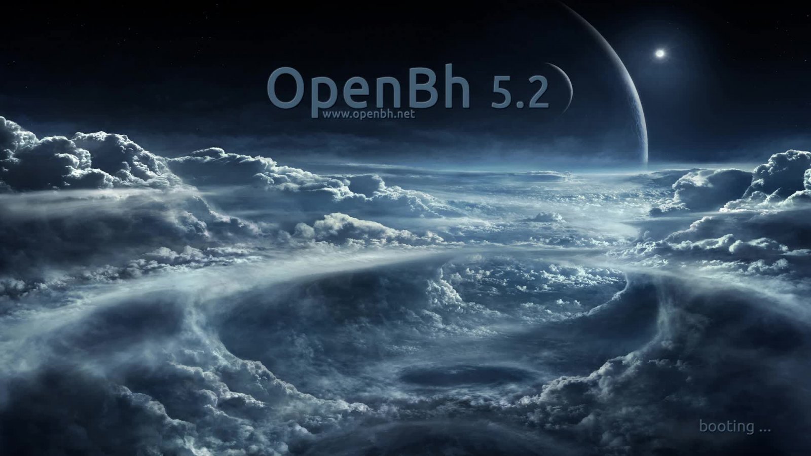

Nu m-am invatat minte ! nici n-am crezut ca se va intampla !
Incerc sa construiesc o imagine OpenBH ! despre care va spuneam ca este
bazata oarecum pe OpenVIX care la randul ei i-si trage radacinile din OpenATV !
Nu-mi fac mari sperante ... imaginea construita acum aproape 1 an de @Storm
si prezentata noua de @Toysoft ... nu stiu daca a fost construita pe GIT-ul oficial !
asa ca eu i-am dat drumul ... si vedem ce iese ! eu sper OpenBH 5.3 DreamONE !
Mentionez ca oficial ... OpenBH nu construieste o astfel de imagine !!!
Eu construiesc deocamdata doar imaginea Enigma2 ! feedurile , serveul de
addonuri si update , pot sa le construiesc ulterior ! daca merita !
Ca masura de precautie , desi la mine in casa sunt doar 22 grade ! am ridicat
laptopul pe un pix culcat pe birou , am creat astfel un spatiu de ventilatie
suplimentara sub laptop ! Cat va dura constructia ? eu cred cam la fel ! 4h30 !
Din pacate am deja unele erori de constructie ! "WARNING" nu cred ca sunt
fatale pentru ca deocamdata ... constructia merge mai departe !!! am avut
o asemenea eroare si OpenPLi si s-a terminat cu bine !
Am pornit la ora 7h, la 1h 35% ! 2h30m 70% ! 3h15m 81% ! 4h15m 98% !
A durat constructia completa 5 ore ! Mare dezamagire !
OpenBH 5.3.013 ... care nu porneste !
Intrucat este o imagine neoficiala ... nu beneficiez de suportul echipei !!!
marea surpriza a fost ca n-a crapat constructia ! daca mai si mergea dupa
2 ani fara update-uri cand ce se gaseste dedesubt se tot schimba ... ar fi
fost dea dreptul o minune ! De curiozitate am lansat si constructia Feedurilor
... pluginuri , settings, addonuri , softcamuri ... a crapat pe final incercand sa
construiasca un CCCam 2.3.8 ! cui dracu-i mai trebuie asa ceva ?
I-am scris lui @Storm ... sa vedem ce zice !!!

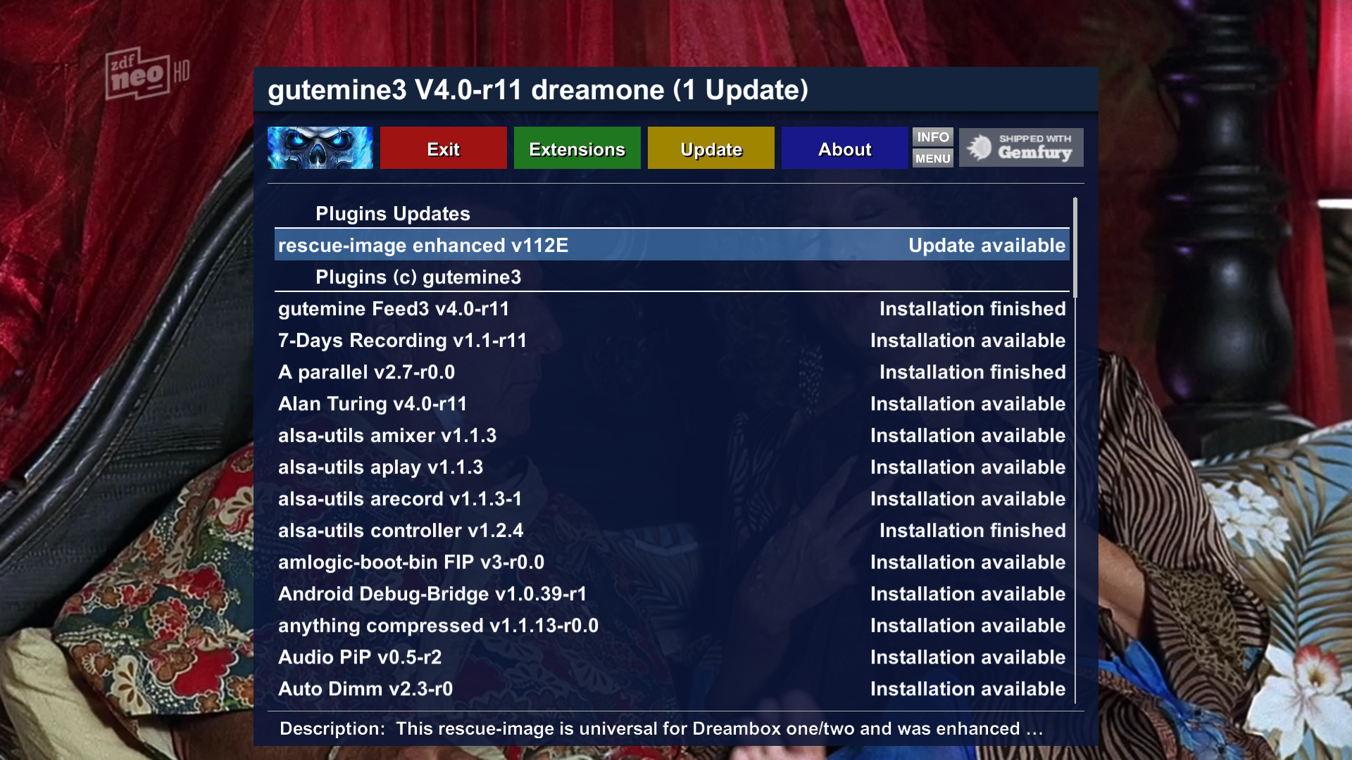

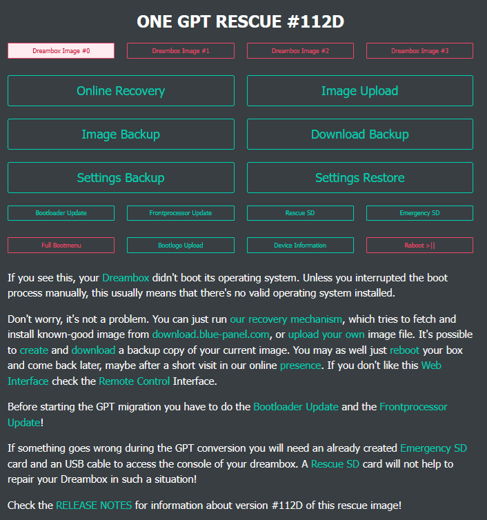

Dinspre prietenul nostru @Gutemine vine vestea buna, ca pana la noi ordine ...
Bootloaderul BL112D este versiune finala !!!
asta dupa ce au trecut 3 zile fara reclamatii !!!
Eu cred ca este o realizare remarcabila ! una care adauga securitate si sanse
de recuperare in caz de incident grav ! Am constatat ca mai exista unii campati
in istoria Dreambox a lui BL104 ! Nu pot decat sa-i compatimesc !
Facand abstractie de caracterul omului ... jos palaria @Gutemine !

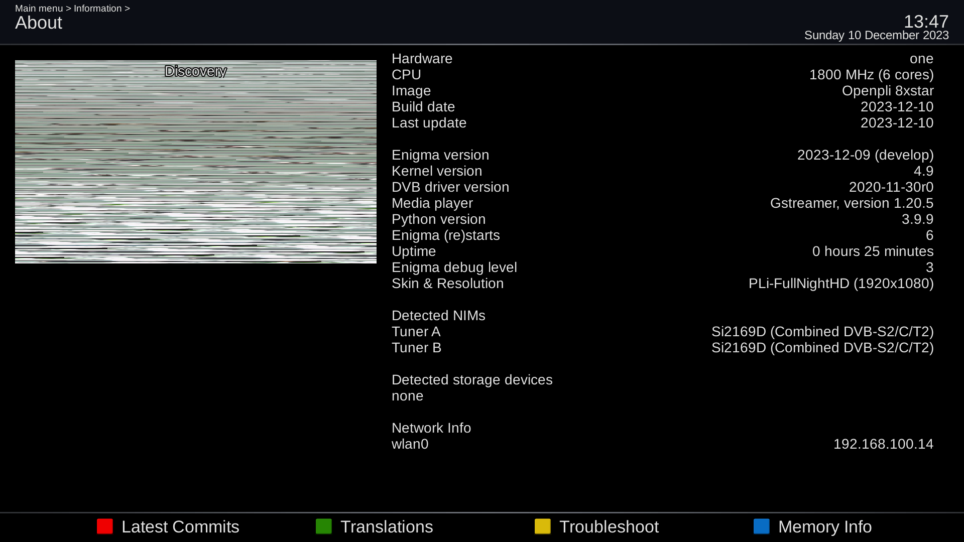

Am pacalit imaginea OpenPLi @RAED !
Va reamintesc ! imaginea OpenPLi facea boot , nu are sunet ... ceea ce stiam !
si facea perfect orice i-am cerut exceptand ... reboot ! dupa reboot acolo ramanea !
Am instalat imaginea ! am intrat in Start Wizard ! la final am dat un Reboot !
si prim meniul GPT U-boot am relansat imaginea gazda Gemini AIO !
Banuiala mea era ca in procedura de start a imaginii cineva mazgaleste tabela
de partitie in zona dedicata Boot ! asa ca am pornit GPT Plugin care are o functie
de Backup imagine ! am facut un backup pentru OpenPLi , dupa care l-am
reinstalat din arhiva de backup ! si ... bingo ! imaginea a pornit ! am scanat ...
satelit si cablu , am dat Reboot ... si este OK !!!
Nu am de gand sa continui dialogul cu @RAED pentru ca evident nu are
rost ! este prea convins ca tot restul lumii este habarnamist ! si nu vreau
sa-i distrug placerea !!!
Ce nu merge :
- nu face reboot dupa start wizard decat cu ... vraji !!!
- nu are audio , nu avea nici acum 6 luni !
- nu merge IPTV ( YouTube si orice altceva !)
- nu face captura dupa imaginea live ( acum face )
- nu are feeduri active ! ( acum are )
- nu merge corect Wi-Fi ( acum merge )
Ce merge bine :
Cel mai simplu raspuns este ... tot restul !!! merge si merge foarte bine !!!
Imaginea vine cu NCam preinstalat ! si GPT Plugin instalat la momentul
popularii partitiei ! GPT Plugin are nevoie doar de un mic ajutor !

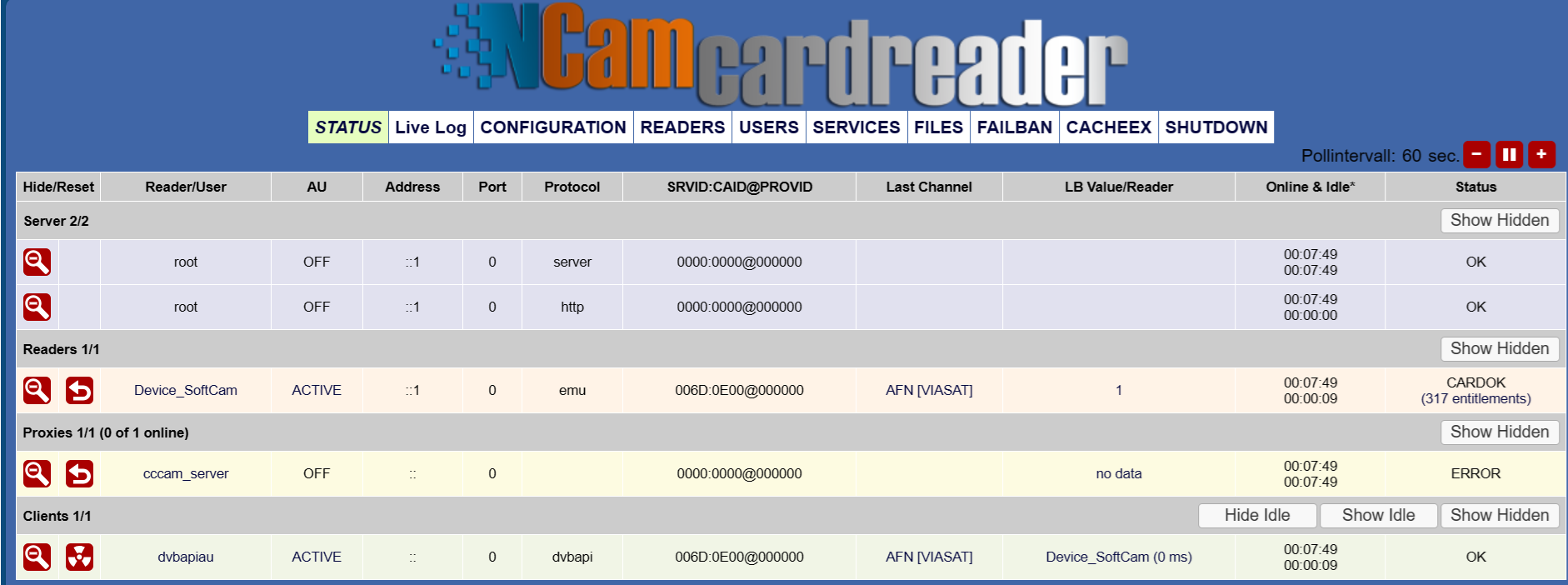

Dupa cum se vede NCam a pornit si merge foarte bine !!!
Dupa o vreme ! fara vreo explicatie ... a pornit si captura live !
Subtitrarile (TTX si DVB ) merg bine ca si selectia limbii
GPT Plugin m-a lasat sa aleg OpenATV ca destinatie si am ajuns acolo !!!
Cu mici necazuri dar pana la urma ... obiectivul urmarit a fost atins !
Se vede ca omul nu are receptorul ! ar fi corectat cu siguranta ce trebuia !

Pentru a inchide cercul contruirii de imagini Enigma2 pentru Dream ONE am
urcat la origini ! OpenBH este bazat pe un OpenVIX ... despre care n-am auzit
sa fi facut recent imagini Dreambox ! Am gasit GIT-ul ... am gasit o trupa de
babalaci care au creat o ramura Dreambox ! si ce sa vezi ... proceduta de
constructie OpenBH si cea OpenVIX sunt identice ! pana si erorile , WARNING,
sunt aceleasi ! asa ca ma astept ca imaginea ... sa nu vrea sa faca boot !!!
Deocamdata se construieste de zor !!!
Iata "istoria" mea de constructor ...
- OpenPLi ( RAED ) - doua versiuni functionale , ambele fara sunet
- OpenATV - versiune functionala dar fara sunet
- OpenBH - nu a facut boot
- OpenDreambox - eroare in script
- OpenVIX - nu face boot ! conform asteptarilor !
Sa vedem daca initiatorii ramurii Dreambox de la OpenVIX intervin !!!
le-am scris acolo pe GIT ce si cum !

Ma rog ... aproape complet ! captura live vad ca nu merge ! ca la @RAED
doar ca acolo , dupa o vreme , fara explicatie logica , a pornit ! Pe ecran
este OK ! doar captura nu merge !
Intre cele doua imagini RAED si Toysoft exista diferente
- versiunea Python ... 3.11.5 RAED si 3.9 pentru Toysoft ca la OpenPLi !!!
- Toysoft are feeduri active periate de el ! de regula ... merg !
- Toysoft are preinstalat Oscam , RAED are NCam
- pluginurile "Software manager" si "Wireless plugin" trebuie incarcate
manual la Toysoft ! i-am sugerat sa le preinstaleze !
Functional ... cele doua imagini au aceiasi performanta !!!

Multiboot DreamOS
( cititi atent ambele texte )
L-am numit Multiboot DreamOS pentru ca imaginea "gazda" este de tip
DreamOS si anume Gemini AIO si este instalat pe Dream ONE Combo.
Receptorul este actualizat la zi ... Second Stage Bootloader BL112E.
In imaginea gazda Gemini AIO am instalat Pluginul GPT-Plugin folosit
ca instrument de organizare si gestiune Multiboot !
Imaginile selectate pentru Multiboot ...
Gemini AIO - pentru ca este imaginea gazda
OpenBH 5.2 - pentru ca este completa si are perspectiva unei versiuni 5.3 !
OpenPLi RAED - pentru ca este in evolutie si-mi place asta !
OpenATV 7.3 - pentru ca este imaginea cea mai evoluata
La scrierea prin GPT-Plugin a imaginilor membru , acesta instaleaza si
o ultima versiune a GPT-Plugin ! dar ( OpenPLi si OpenBH ) nefiind imagini
DreamOS ! pluginul trebuie corectat ! prin instalarea unei versiuni modificate
dupa de dezinstalati GPT-Plugin deja existent ... daca merge !!!
Instalarea acestui plugin se poate face numai din Telnet !!!
Dezarhivati si transferati prin FTP pluginul .deb la /tmp !
Code:
opkg install --force-reinstall /tmp/*.deb
Dupa care neaparat ... trebuie sa dati din Meniu un Restart GUI !!!
Acum putem lansa pluginul ! care va recunoaste existenta GPT si va porni !
Atentie ! fiind vorba despre imagini client ... doar selectia "set boot device
and reboot"
are relevanta !!!
Am ales cele doua imagini , OpenBH si OpenPLi RAED pentru ca integreaza
perfect acest plugin !!! Aceasta corectie este necesara pentru ca "baietii" de
la GPT-Plugin au refuzat sa faca corectia de compatibilizare DreamOS cu
OpenE2 !!! Niste "tzarani" ! asa ca am fost nevoit s-o fac singur !!!
Alte imagini testate ... fie nu au integrat GPT-Plugin ( OpenPLi 8xStar ), ceea
ce este grav pentru ca nu asigura iesirea controlata din executie catre o alta
imagine membra ! fie nu mi s-au parut interesante !
Imaginea PurE2 6.5 este un caz special asupra caruia inca nu ma pot pronunta !
dar i-i voi dedica un test special !!!
11 Dec 2023, 09:42
Posts: 165065
Multiboot OpenE2
L-am numit Multiboot OpenE2 pentru ca imaginea "gazda" este de tip
Enigma2 si anume OpenATV 7.3 si este instalat pe Dream 2*DVB-S2X.
In imaginea Gemini AIO din care pot actualiza SSB la versiunile care vin !
OpenATV 7.3 - pentru ca este imaginea gazda multiboot
OpenPLi RAED - ( @Display Distro ) pentru ca este in evolutie si-mi place
Gemini AIO - pentru ca este imaginea DreamOS cea mai evoluata
Imaginile OpenBH si OpenPLi au fost preluate prin Backup GPT-Plugin
din DreamOS Multiboot , era mai simplu asa pentru ca aveau deja toate
setarile necesare ! le-am trecut prin procedura "repack" a lui @Captain
si au devenit apte sa fie instalate prin "Flash Online". Aceste doua imagini
au deja preinstalat GPT-Plugin deci revenirea in multiboot este asigurata !
Imaginile s-au reconfigurat automat la realitatea echiparii cu tunere !!!
Din pacate in OpenE2 ( OpenATV ) nu exista o solutie proprie pentru a
reveni in multiboot la iesirea dintr-o imagine nescrisa cu suport GPT !!!
asa ca singura solutie este la ora actuala ... este instalarea versiunii
modificate de mine a pluginului GPT-Plugin.
Echipa DreamOS respinge
orice fel de colaborare cu echipele OpenE2 ! nu le boicoteaza imaginile
dar nici nu le agreaza !!! argumentele sunt amestecate de la cele hilare
la acuzatii de frauda !
