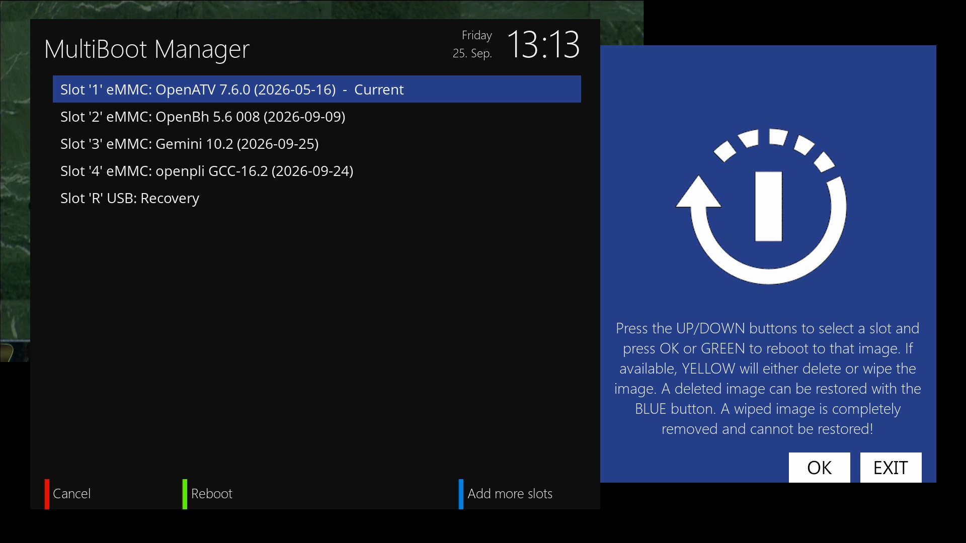

OpenATV 8.0 se dovedeste incapabil sa gestioneaza un MultiBoot GPT !
distruge informatia de control salvand aberatii ! Mi-a trebuit ceva timp pana
am realizat asta ! si l-am acuzat pe bietul @Raed ca imaginea lui ... fute buha !
Deci ! am revenit la 7.6 si totul se poarta de vis ! fara balbe si greseli !

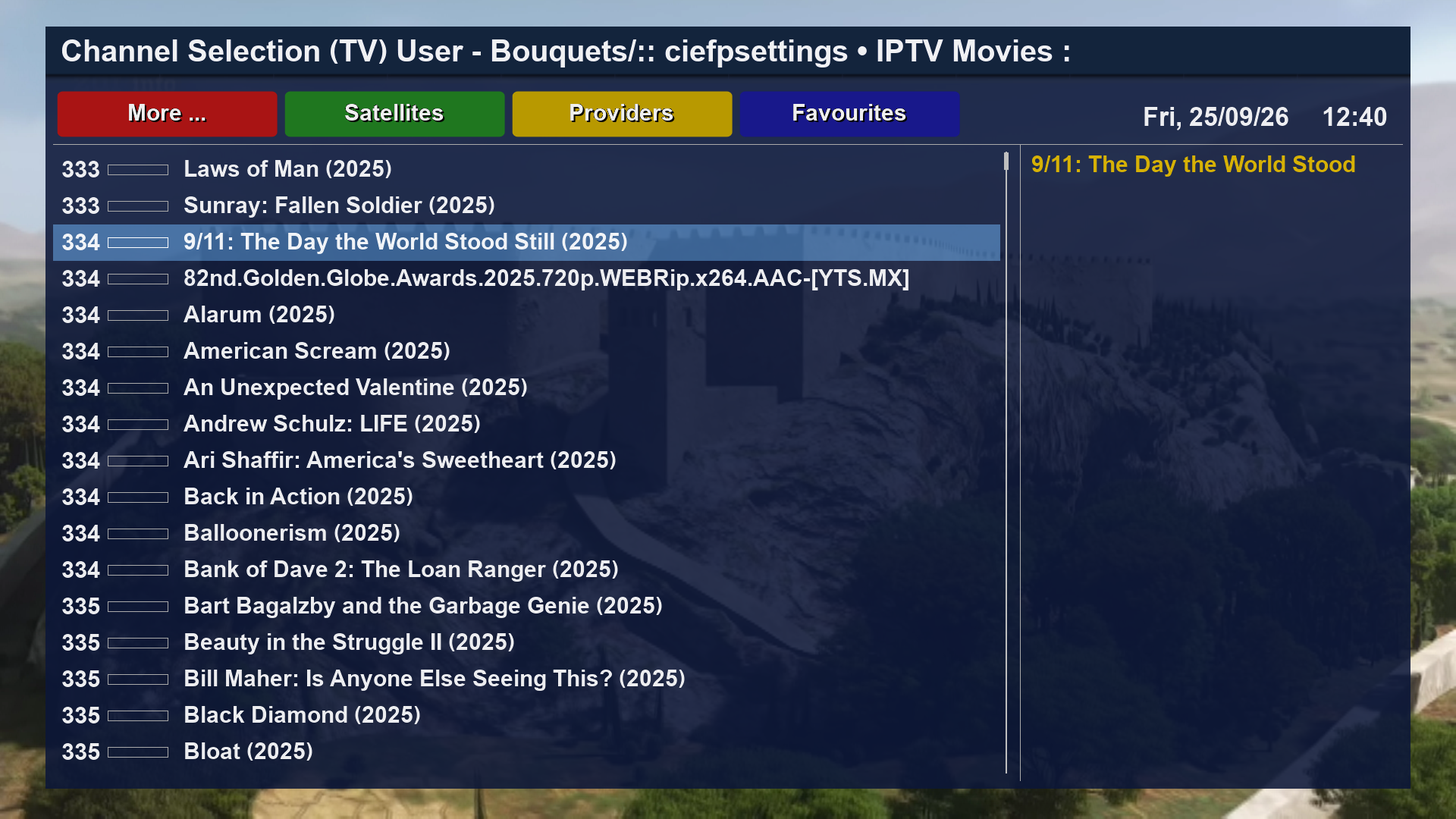

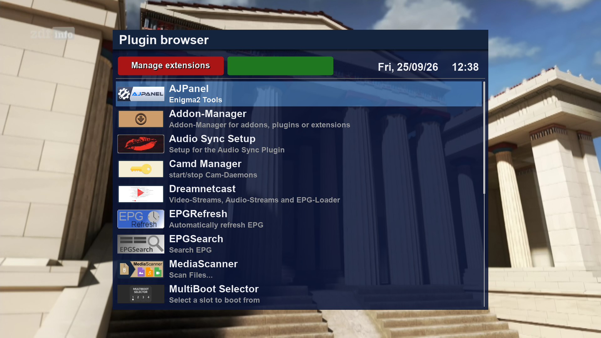

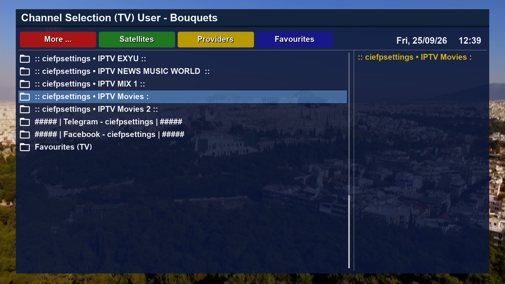

- am instalat manual , prin patch in imagine , AJPanel si PlutoTV
- ambele au pornit ... iar PlutoTV mi-a dat imagine si sunet IPTV !
- imaginea este instabila si se blocheaza fara un motiv aparent !
- am apucat sa instalez settings @Chiefp 19.2e din feed-server OE ...
si am avut imagine si sunet pe FTA pe Astra, cele germane !!!

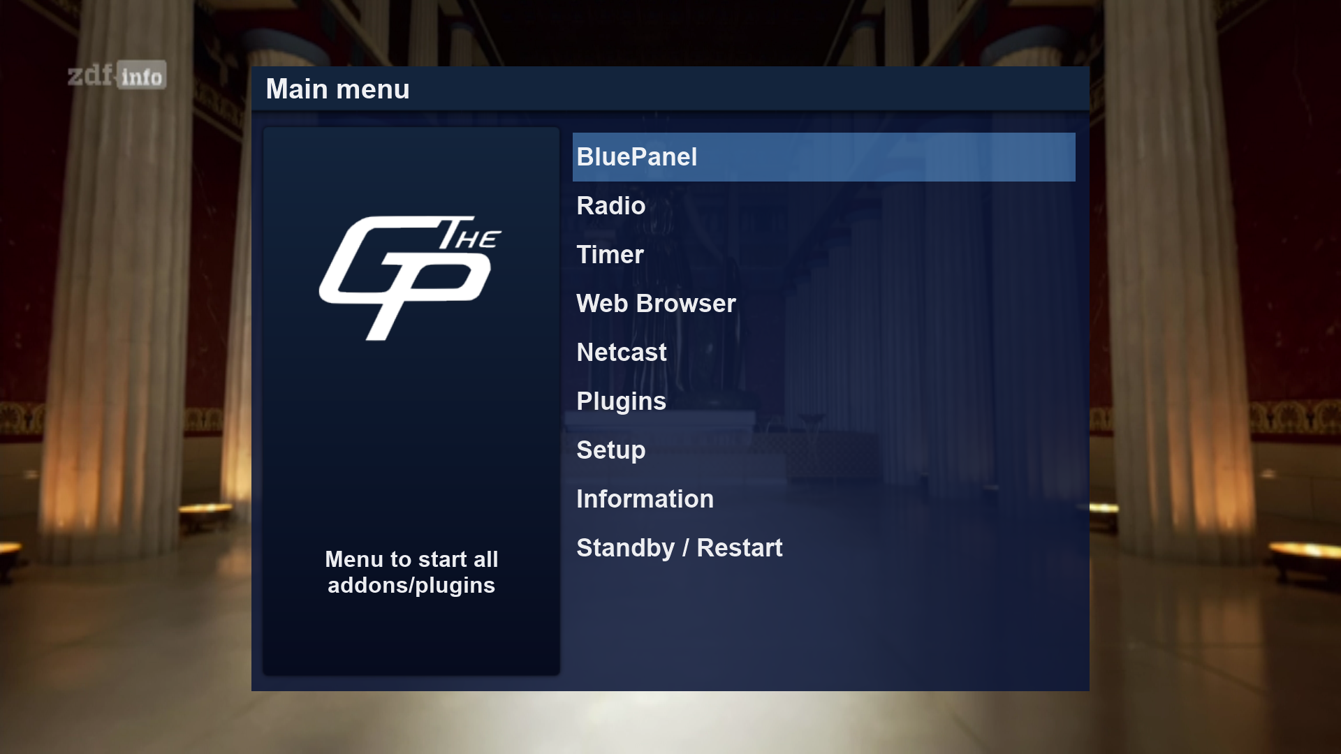

19.10.2026

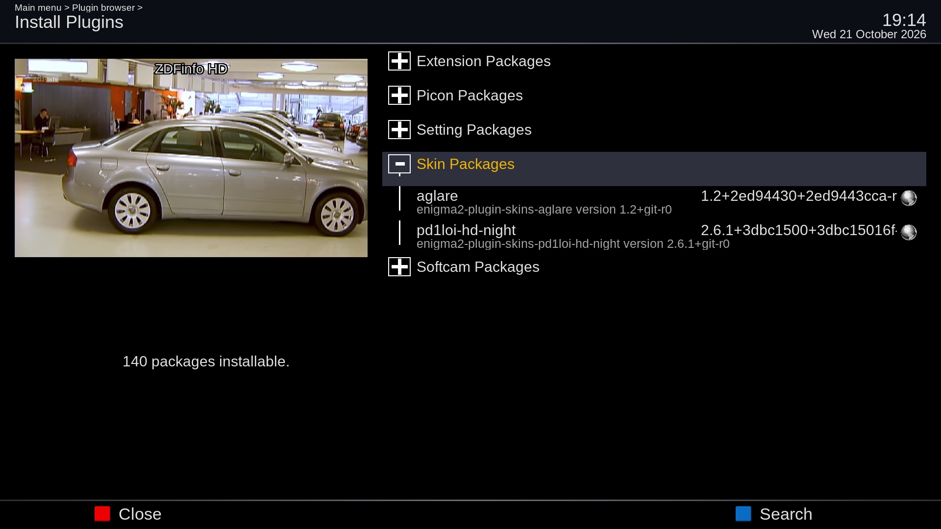

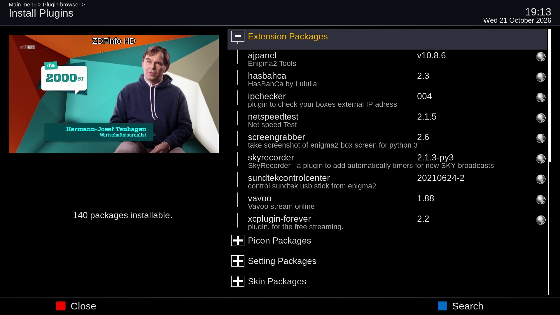

O noua imagine construita ! este mai bine dar inca nu perfecta !
La instalare , in StartWizard dupa frecventa TV , imginea se aduna
in coltul din stanga sus , meniul merge , pana ajungem in ecranul
Live ! Menu-Standby/Restart-Restart enigma ! dupa care totul este
OK ! totul este la locul lui si de marimea necesara !
Asa ca mai dureaza o zi !!! poate chiar azi ceva mai tarziu !
- setarile vazute mai sus ... merg direct !
- instalare plugin - Settings Chiefp 13e
- test play DVB si IPTV
- test executie AJPanel si PlutoTV
- instalare plugin - Skin Kerni HD1 !
- test executie NCam direct din Meniu !
- Multiboot functional

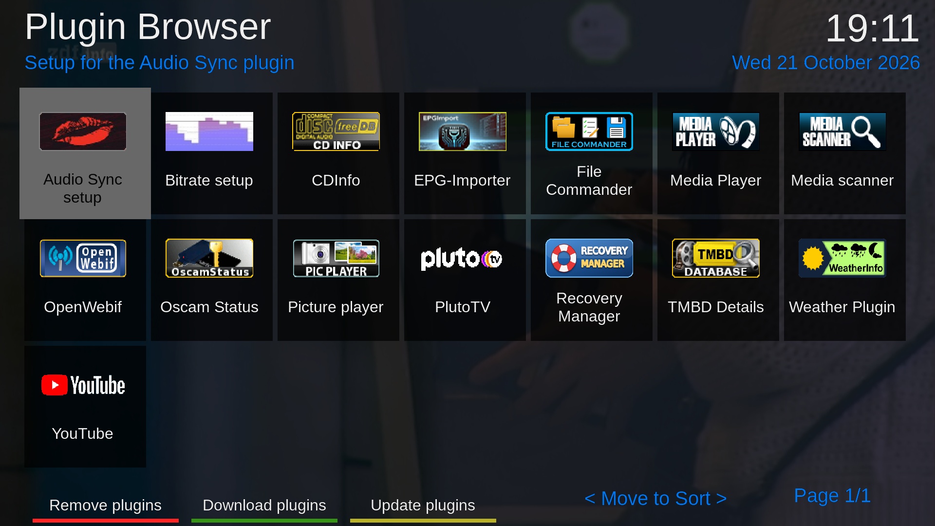

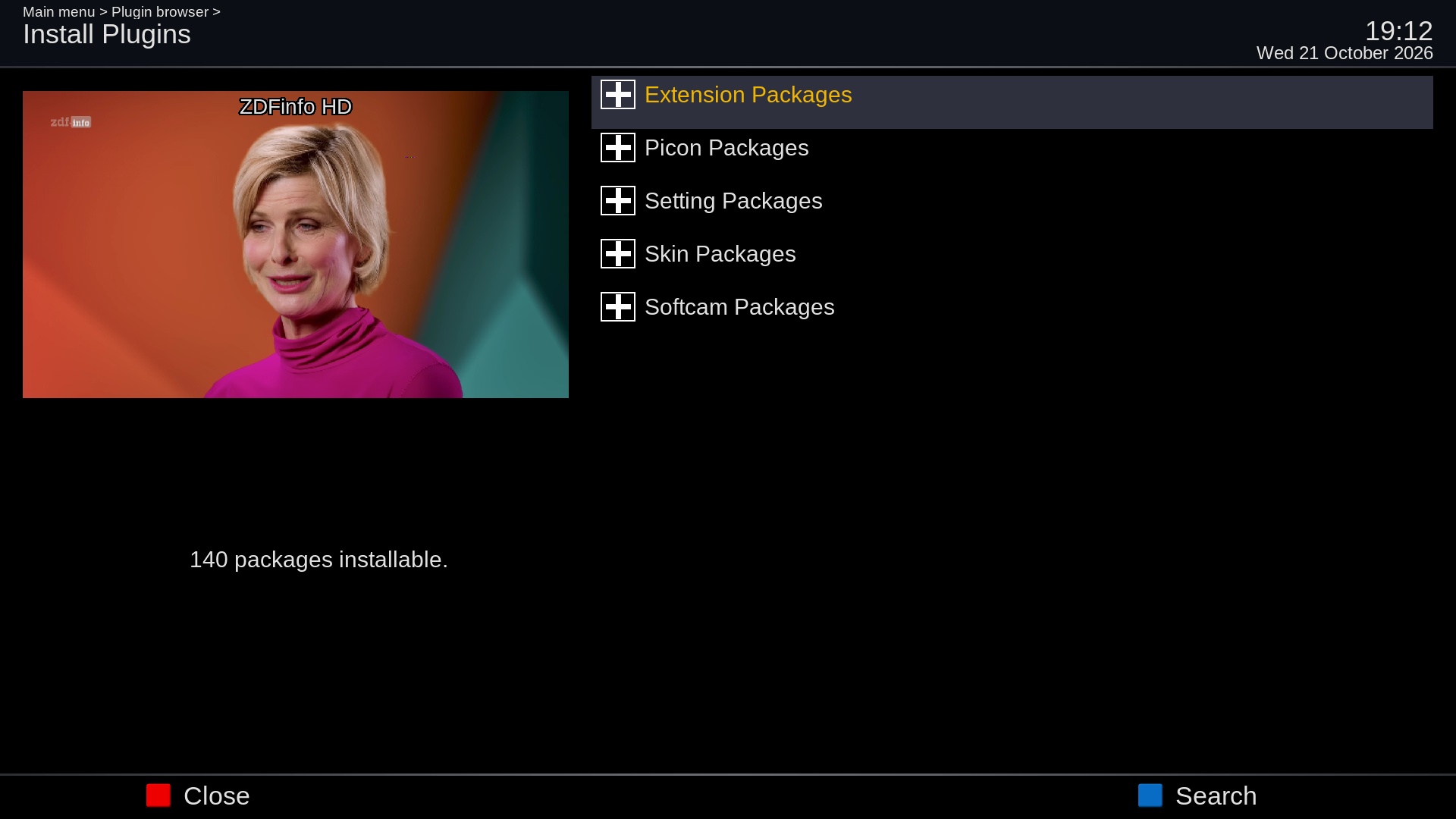

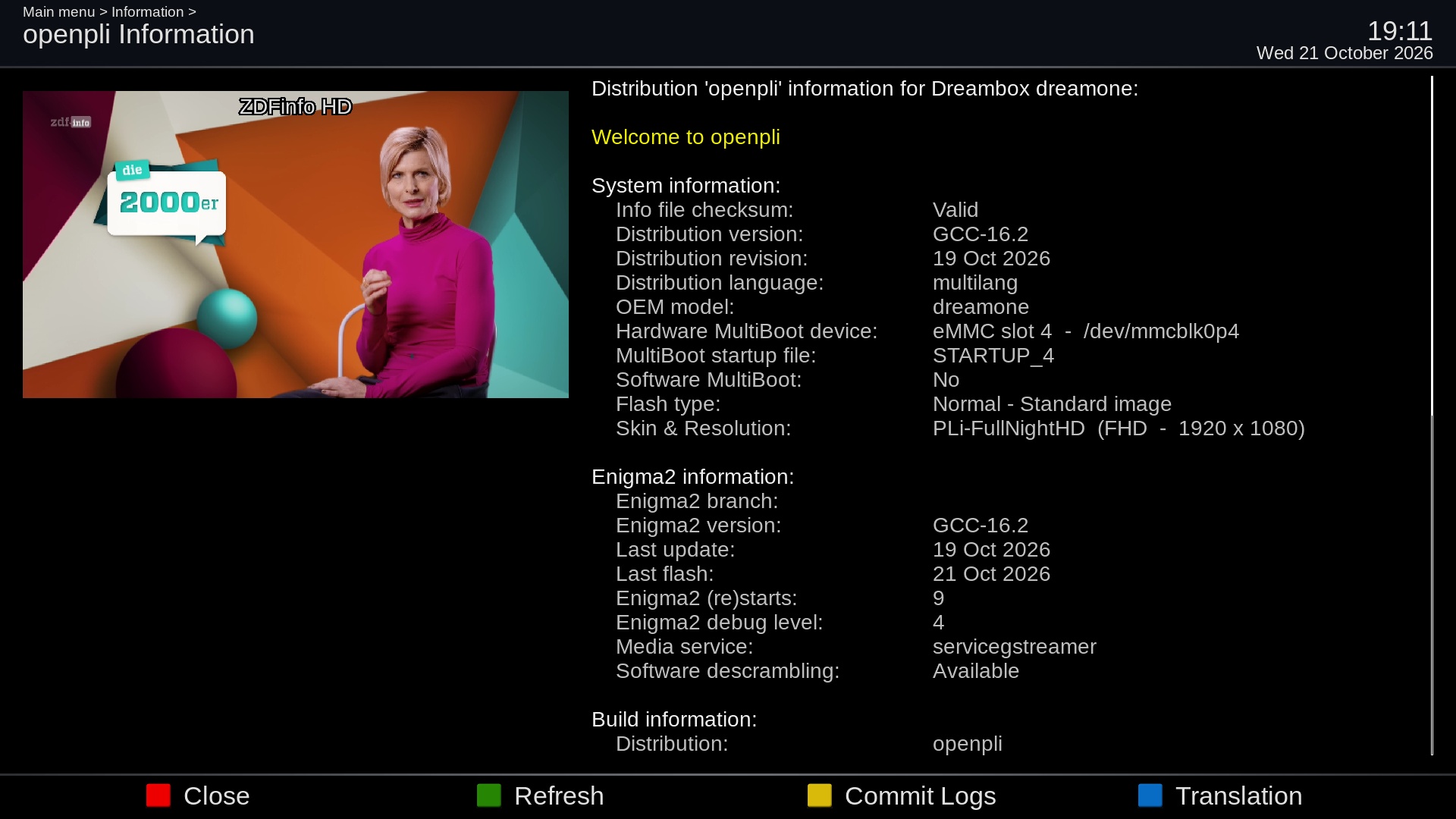

OpenPLi DreamOne HomeBuild
Evaluation version : 19.10.2026
As this is an initial public version that may have issues, I have decided to
make it available to those interested so they can evaluate it and provide
feedback and suggestions!
Thanks to OpenPLi, openATV, Open-Alliance and Hains.
Also, thanks for their great help ... @fairbild, @WXbet and @audi06 !
Code:
https://github.com/OpenPLi/openpli-oe-core
https://github.com/openatv/enigma2
https://github.com/Hains/openpli-dm920-python3
https://github.com/oe-alliance/oe-alliance-core
- Based on OpenDreambox Build Enviroment ( @fairbird )
- Submodules bitbake, openembedded-core and meta-openembedded
from master branch, with git snapshot of October 19, 2026.
- GCC 16.2.0
- Glibc 2.44
- ffmpeg 9.0.1
- GStreamer 1.28.7
- Python 3.14.7
- OpenSSL 4.0.2
- Busybox 1.38.0
and more.
Download : https://mega.nz/file/LpcxFLaK#Vgxtn2dvr ... OnCFfTLkG4
What to expect ...
- feed-server generic ( default from OE )
- some preinstalled plugins
- working Multiboot
What I tested ...
- installed plugin Settings Chiefp 19e-13e
- scan DVB devices dvb-s and dvb-c
- play DVB and IPTV channels
- test IPTV preinstalled plugins ( AJPanel, PlutoTV)

OpenPLi Dream One/Two Homebuild
19.10.2026 - final version
Solved a small issue ! and tested intensively ... all good !
Dream One : https://mega.nz/file/nktCVSxQ#PcdLhgYAN ... qip49P6MAk
Dream Two : https://mega.nz/file/i0kwFCLA#lYp7wWXPb ... zBhn4u2YQs
20.10.2026 - Final version with local-feed
Asa cum se vede ... nu prea m-a satisfacut serverul meu de feed minimal !
Solutia preinstalarii pluginurilor este mai degraba una de tip imagine backup,
decat a unei imagini construite de la zero !
Asa ca m-am intors cu incredere la una din postarile mele mai vechi :
viewtopic.php?p=255006#p255006
postare care era un pic nelalocul ei in contextul imaginilor OpenBH unde am
avut un server de feed model, cel de la OpenVIX ! asa ca am luat-o voiniceste !
- am colectionat din OpenATV si OpenBH pentru DreamOne pluginuri
- am ales pluginuri de extensie unde eram deficitar si softcamuri total lipsa
- am construit folderul /local-feed pe care l-am inclus in imagine si referit
- am pastrat referintele la serverele OE ( Picons, Settings )
Nu consider asta ca pe un capat de drum ! sunt deschis la sugestii ...
ce ar mai merita inclus !
Dificultatea cea mare deabia acum incepe ! extensie cu extensie trebuie
verificata compatibilitatea ... cu skinurile la fel ! unele pluginuri mai fac
referinte la bucati externe ! curat balamuc ! Toate astea pentru ca dintr-o
eroare de compilare nu merge inca constructia feed-ului nativ !!!
Ca sa fiu cinstit ... am incercat sa ocolesc acest pas care implica 26.000
de compilari si rezultatul nu este chiar complet satisfacator ! Deh ! o facem
si pe asta !
Nimeni n-a mai construit vreodata un feed pentru DreamOne cu scriptul
lui @Raed ! asa ca va imaginati ca plezneste pas cu pas ! asta este ... eu
m-am inarmat cu rabdare !
Am cedat psihic ! nu mi se intampla des, dar de data asta, ca si acum 2
ani cand am dat vina pe serverul meu de build improvizat , am cedat !
@Raed este un tip competent in materie de intretinere Git si scripturi !
dar este orgolios si se simte deranjat daca i-l intrebi de ce nu merge fie
ca este vina lui sau nestiinta mea ! Dupa 6 incercari esuate de a construi
un feed-server cu scriptul lui @Raed ... am renuntat ! Scriptul moare haotic !
iar masurile sugerate sunt si ele ... haotice si lipsite de rezultat !
Am decis sa-mi continui aventura OpenPLi Dream One/Two ... fara a mai
apela la feed-serverul lui @Raed ! sa merg pe calea spinoasa de a gasi
componente compatibile si a le integra in imagine in feed-serverul meu local !
Pentru un receptor atat de rar cum este Dream One/Two , recunosc ca
imaginea mea nu a prea rupt gura targului ! pe LinuxSat doar vreo 200 de
vizionari si nici un comentariu ! Eu i-mi vad de ale mele ... o imagine buna
poate deveni si mai buna ! Pentru mine este suficient !

Dream One - feed-server local
Sa revenim cu detalii ...
- nu pot gazdui un feed-server internet
- mai mult nici nu-l pot construi !!!
- solutia feed-server pe un periferic USB este o gluma !
- mai ramane soluti feed-server local ... in Emmc Flash !
De ce este acesta ultima solutie una de bun simt ? pentru ca in cazul Dream
One/Two partitia Multiboot are o alocare statica de 2 Gb ... in care imaginea
propriuzisa ocupa maxim 600-700 Mb ! deci ramane un imens spatiu neutilizat !
Imaginea asta ne arata ca se poate ! am instalat pe OpenPLi virgin ...
settings , apoi un skin si AJpanel ambele din serverul local si a mers !
Calea nu este simpla si este complicata de @Raed ! care desi construieste
o imagine model "aarch64" nu accepta pluginuri in acesta arhitectura !
Am incercat sa-i transmit mesajul ... dar nu prea am cu cine ! ma voi
descurca cu ce gasesc in model de arhitectura "all" !!! Deocamdata caut
un oscam decent !
Daca aloc in partitie un folder /local-feed ... incare voi transfera 200-300 Mb
pluginuri din categoriile , extensii , slinuri si softcamuri ... precis nu voi
deranja pe nimeni ! Zis si facut !!!
