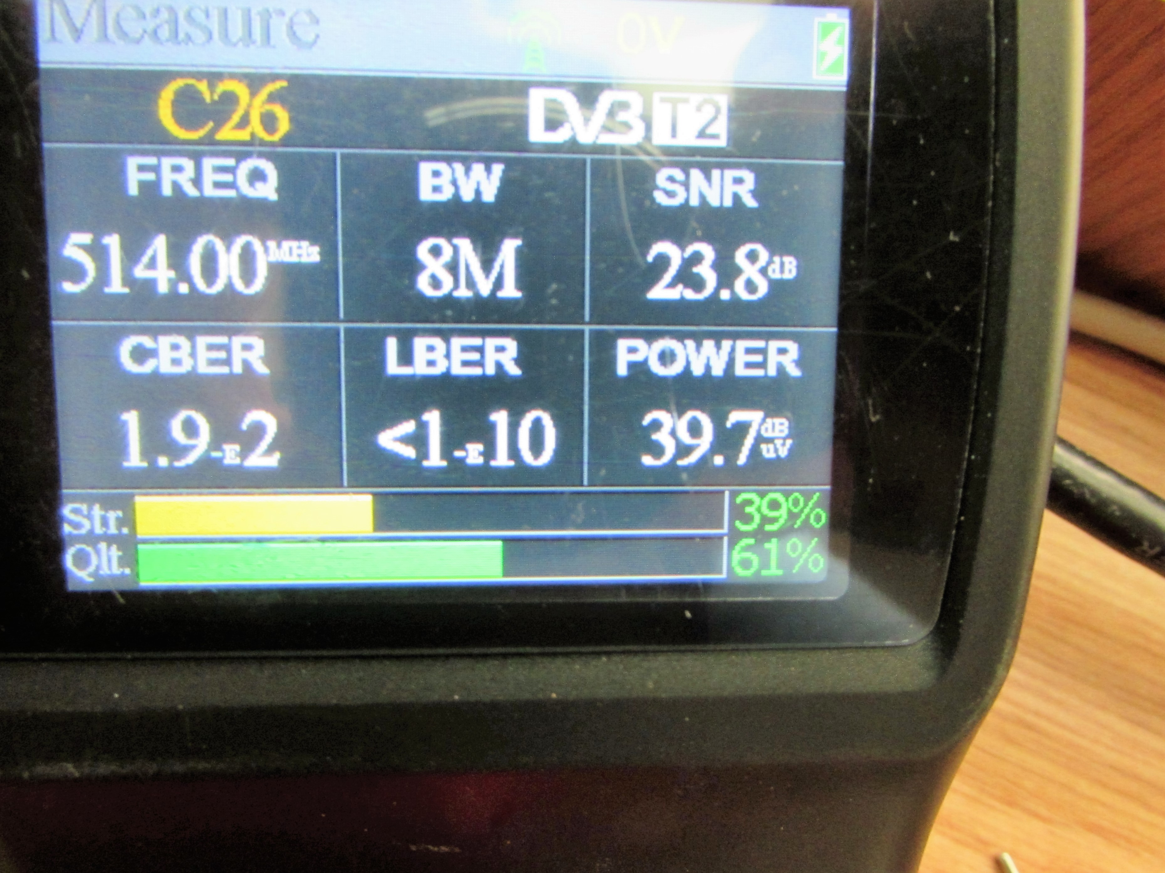

Cei care ati incercat sa receptionati DVB-T2 cu receptorul K1 PLus ... ati remarcat
ca nu scaneaza ! care sunt cauzele ? greu de spus ... cea ce stim :
- frecventa centrala a canalelor dvb-t2 in Romania este in mod constant decalata
cu 167 KHz is sus fata de cea teoretica ( @Zildan ) ... astfel la Cluj canalul 26
avand frecventa teoretica 514.000 este emis de fapt cu 514.167 KHz ! Pentru
- toate receptoarele cunoscute cu care receptionez dvb-t2 ( A3 Combo , EVO X2+,
si unul nou in curs de punere la punct ) cu Android sau Enigma2 ... nu este o
problema gasiea frecventei centrale ... in cazul K1 PLus aplicatia DTV face eroarea
de a cauta o frecventa fixa in locul unei plaje ( ex. 514 +/- 0.200 ) asa ca nu gaseste
semnal ... editand transponderul ... la valoarea 514.167 ... avem semnal ...
nivel si calitate ... dar cu toate acestea scanarea nu merge ... cine stie din ce
alt motiv similar !

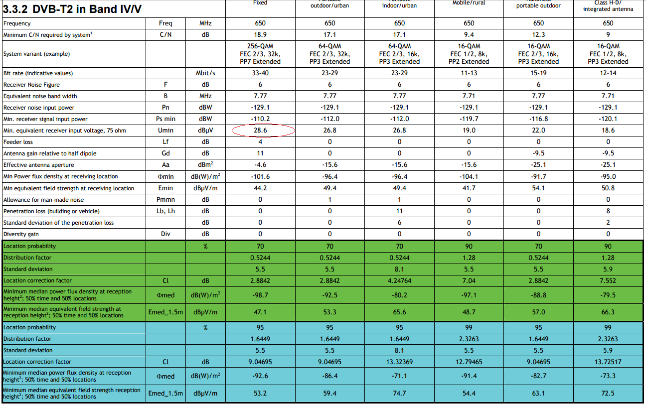

Mai este ceva de spus ... puterea semnalului antenei masurata cu un SatFinder
care stie si dvb-t2 ... trebuie sa fie mai mare de 28 dBmV , asa cum rezulta
din specificatia dvb-t2 ... si cel mult 74 dBmV ... la mine este de 39.7 dBmV
... deci destul de bine ! raportul semnal/zgomot SNR=23.8 este excelent !

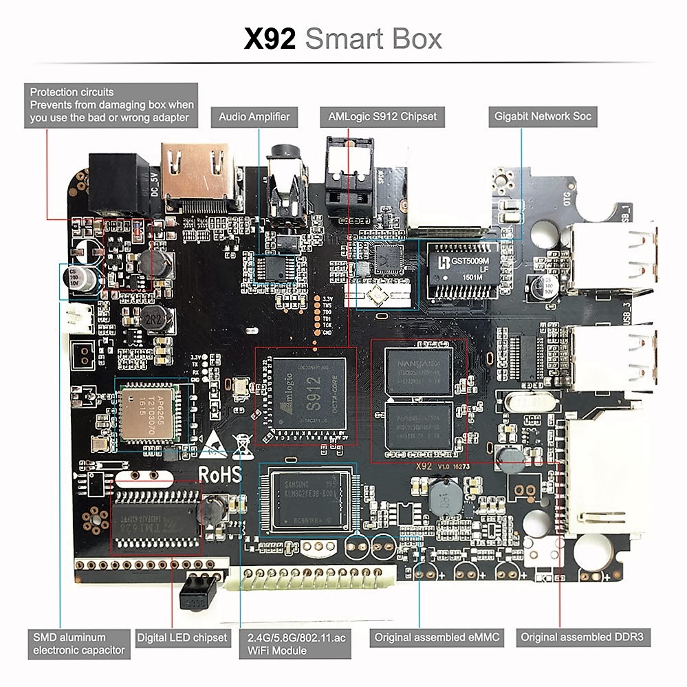

Iata cum arata o placa de baza AML s912 !!
