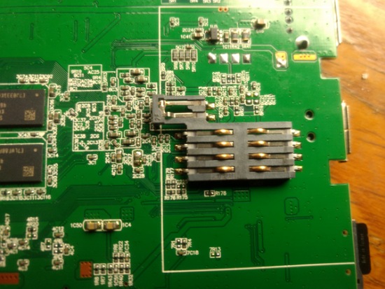

ce părere aveți,avem sau nu aici un "chip fancing" (card reader)cum spun
turcii de la redline sau este "chip faking" ?

din poze pare un cititor de card darrrrrr probabil fara licenta
daca nu ai reusit sa deschizi tvr-ul in el cel mai sigur e fals sau fara o norma de
codare (licenta)/m-am uitat in specificatii si niciunde nu scrie ca are CI sau CA
,,care sa suporte card pe vreo licenta ,, majoritatea receptoarelor au slot de
card (CA) sub o anumita licenta ,, majoritatea conax (fara o licenta nu va porni
nimic)///(dar la receptoarele care suporta oscasm merg pe licenta si norma de
codare conax si se poate modifica din program norma de codare avind deja
licenta ,,,(nu vorbim de receptoarele folosite de retelele de cablu sau satelit care
au licenta si normalor de codare)cel mai sigur redroidul tau are slot de card
,,dar degeaba ,, daca nici conax nu decodeaza ,,, poate la urmatoarele update
va activa ceva ,,, ca nu se chinuia sal puna degeaba ,,, habar nam

momentan nu deschide tvr cu oscamul instalat si alte cartele nu am să testez
( cei de la elstar au confirmat că este un cititor universal, sau poate nu au spus
adevărul)

Intreb si eu ... te-ai uitat sa vezi daca cardreaderul recunoaste cardul ?
21 Jan 2023, 14:48
Joined: 28 May 2017, 18:30
Posts: 214
Location: ardeal
Post Re: Redroid s100 plus
nu. "reader device error" . vezi printurile aici->

problema e din oscam server /la linia (device = /dev/sci0) de acolo pleaca
eroarea ,, calea spre cititor nu e corecta (device = /???/???) poate fi usb1 ,,,
sau alta cale

ia vezi la amiko a4 care e calea spre card /in oscam server poate fi
device = /dev/sci0 sau
device = /dev/ttyS0 sau
device = /dev/ttyUSB0 sau
naiba stie calea spre cititorul de card /
la tine nu vede calea cititorului de card ,, inaintea cardului
in log spune clar ca nu poate deschide calea /dev/sci 0
inseamna ca nu aia e calea spre cititor ,, asa ca incearca sa
vezi cu alte setari in calea spre cititor (device sau poate fi si protocol )
citeste aici sa vezi mai multe setari de pornire a slotuliu de card /
https://wiki.streamboard.tv/wiki/OSCam/ ... les/Reader
din pacate la receptoarele android nu stiu caile de comunicare spre
,,,card,,,usb ,,,ci,, trebuie incercat si pe urma vazut ce zice log-ul

nu ne intereseaza oscam config (pentru ca porneste oscamul )///ne intereseaza
in oscam rader calea catre device /////==== /dev/sci0 ...nu e corecta acolo cauta alta cale ///intelege ca nu gaseste dev/sci0 ..pentru ca e alta cale spre device ////sa-ti dau exemplu device = dispozitiv (in cazul nostru cititorul de card ) el are o adresa in cazul asta (dev/sci0 sau dev/sci1 daca sunt doua sloturi de card ) acum la linux e simplu alegi dispozitivul (device ) in functie de protocolul de cam folosit //// la android cred ca dispozitivul (device ) trebuie urmat altfel ,, nu sti cum e implementat in soft ,, la linux poate fi ca /dev/=(cale de rulare) si sci0(cititor card 1 )sau sci1(cititor de card 2) la android habar nu am ,,dev=(cale de rulare )spre dispozitiv=(usb0) ar fi: dev/usb0 habar nu am cum sa gindit turcu sa-l puna ///de aceia trebuie incercat mai multe variante // trebuie doar gasita calea spre cititor ,,dar sigur din log-ul ce lai postat nu e dev/sci0 ,, de acolo pleaca eroarea nu gaseste cititorul de card ,,nu cardul

dar calea către device nu ar trebui să o ia automat (nu manual).
in ipbox este /dev/hi_sci

hahaha de unde sa stie el sa o ia automat cind setarile sunt diferite de la protocol la protocol ,,, asta ar insemna ca in rader la cccam sa ia automat serverele ,,, prin device tu ai dai directia unde sa mearga ,,,daca te uiti la cccam device e adresa de linie ,,, automat el nu stie de unde sa o ia ,,, ca la la orce totul e pe baza de adresa si comenzi ,, nimic nu se face automat /
daca crezi ca oscamul face automat ceia ce face te inseli ,, in spatele programului ruleaza sute de comenzi (care nu le vezi ) in live log vezi doar comenzile principale ,,
22 Jan 2023, 15:26
Joined: 20 Sep 2014, 17:44
Posts: 335
fiecare soft merge pe baza de adrese si comenzi /asa functioneaza si un pc si un telefon si orce e pa baza de soft ,,, la un telefon trebuie bagat numaru ca sa poti suna pe cine doresti ,,asa si aici ca sa ajungi la card trebuie sa sti calea catre el cum am zis dev = (este o comanda -adica calea de urmat ) /=urmatorul pe urma (sci0 = adresa cititorului de card ) in cazul dev/sci0,,,
asa si la orce protocol ai comanda device ca sa stie de unde citeste
la cccam ai device =/ip/port
la emu ai device= / emulator
la newcamd ai la device= /newcamd
asa si la card ai o cale de urmat ,,, ai incercat sa pui cartela fara oscam activat ?????poate asa stie sa o ia automat ,, opreste oscamul ,,opreste receptoru de tot ,, baga cartela si dai drumu pe tvr fara a mai activa oscamul ,, sa vezi ce zice
deci fiecare are adresa in soft si in receptor in alta parte ,, si se configureaza manual ,, nicidecum nu stie automat ,, doar nu reglezi ora ,, si acolo daca nu o pui pe zona ta nu va sti cit e ///

eu m-am referit doar la calea către device nu la altceva la ip box nu am
pus'o eu. am încercat și fără oscamul instalat și nimic

este posibil ca cccam sau newcamd să citească cartela ?
22 Jan 2023, 16:54

nu prea cred ///
tot nu ai inteles device se refera mai departe(la cale catre ) ,, la adrese ip ,,slot card ,,slot usb,,,poate chiar si memorie // el da doar directia catre si tu trebuie sai dai locu unde sa mearga ,, daca nu sti in soft unde dracu au pus slotu de card atunci nu ai cum sal dasesti decit pe ghicite ,,, de ex eu spun sa vi la bucuresti dar nu-ti dau adresa ,,ma vei gasi??? nu asa si acolo dai directia (device) catre (dev/ ????) unde e pus in soft slotu de card ,, ti-am zis poate fi :
: (sci0) sau (sci1) sau (usb1) sau (usb2)sau(usb3)sau alta configurare //
mai este o posibilitat sa pleci de la zero ///sa reinstalezi softu pe receptor si oscamul dupa care te duci la oscam config si vezi daca iti da in la oscam server vreo setare de card ,, in mod normal ar trebui sa fie acolo exemple ,, de configurare card ,,linie c ,,linie f,, emu,, daca nu gasesti nici asa slabe sanse sa pornesti cardul in receptor ,,, mai simplu pui cardul in alt receptor si dai linie n in redroid ,,daca tot vrei card in el
