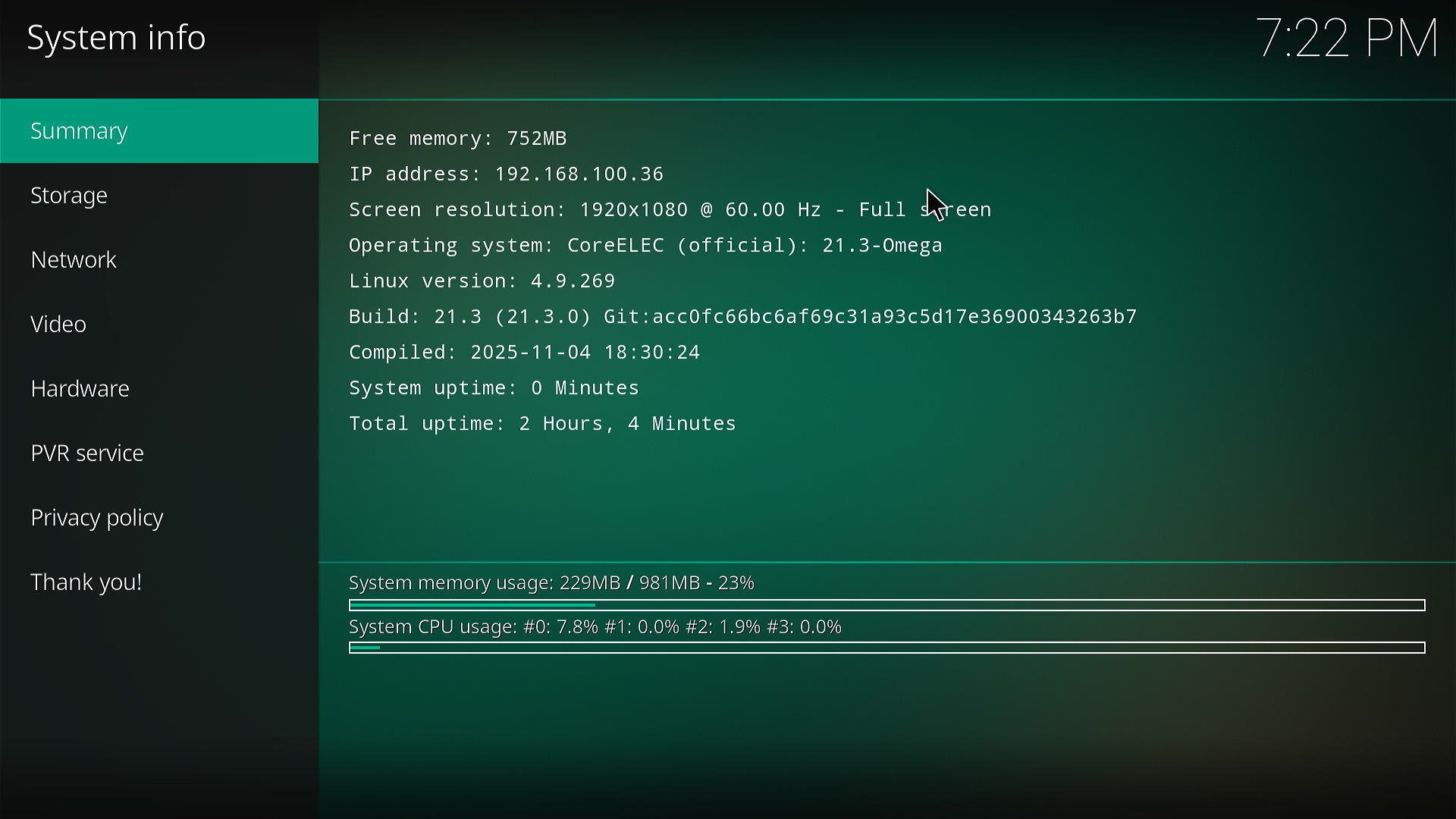

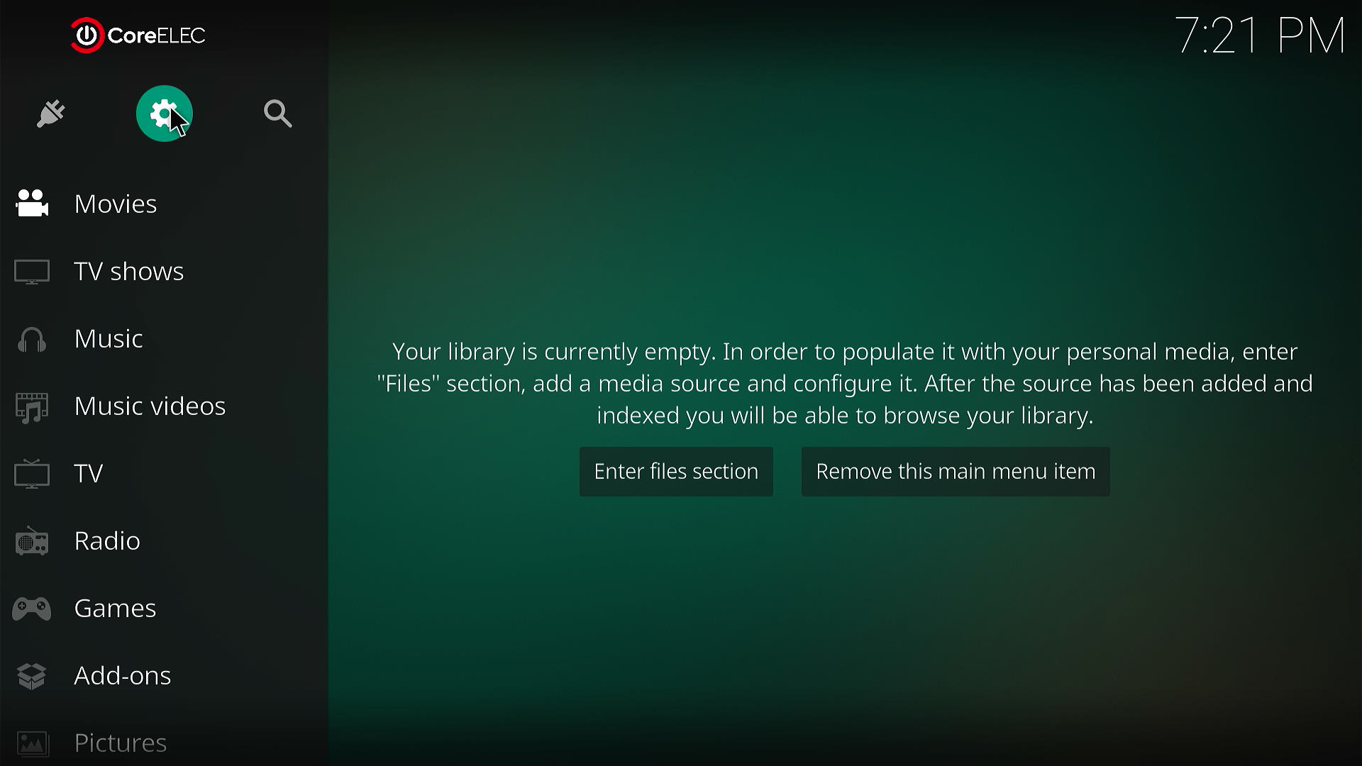

- si ... pus sub tensiune ! Boot fara probleme in Corelec
Aici trebuie facute configurarile pentru PVR DVB

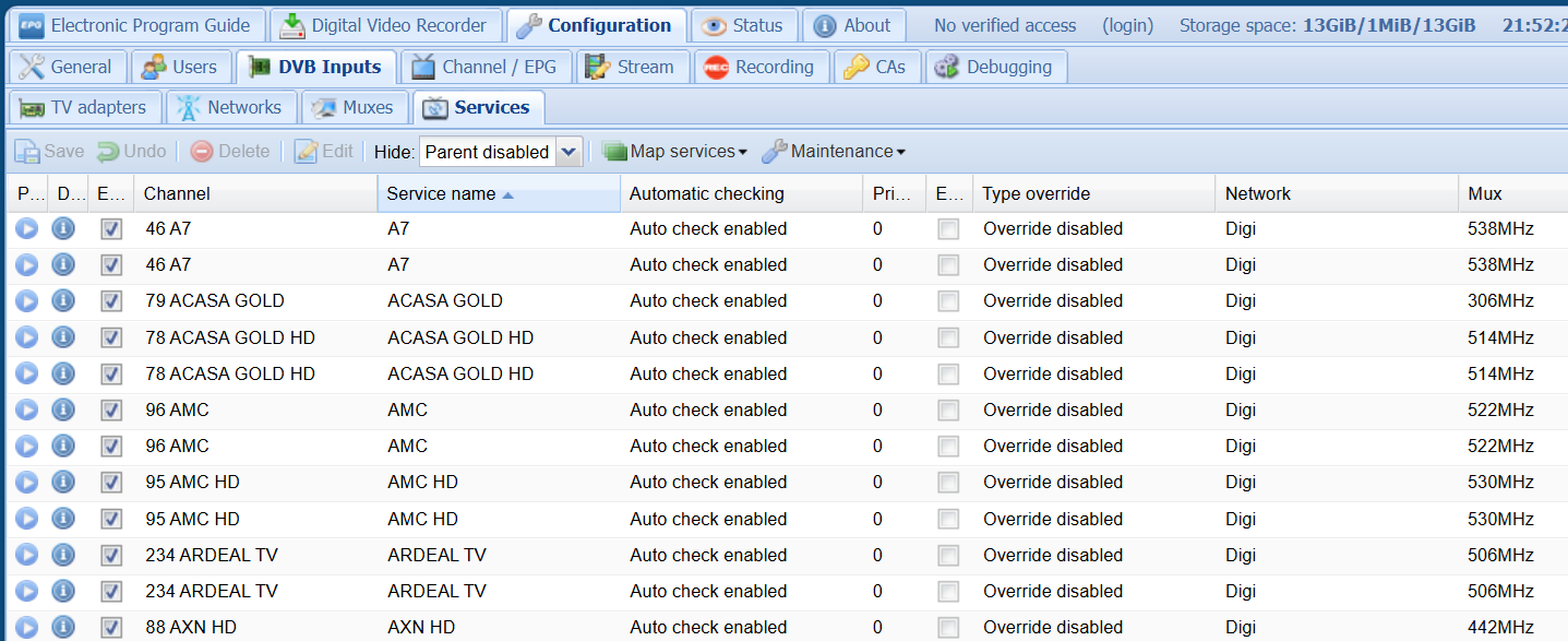

- se incarca addonul TV Headend Client
- si serviciul server TV Headend
- surpriza neplacuta este ca in acesta varinata lipsea
din Addonul DVB drivers ... tocmai driverele !!!
- pentru cazul XBOX se instaleaza addonul Crazzycat TBS
care aduce dupa el cele de trebuinta !

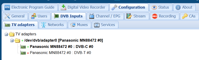

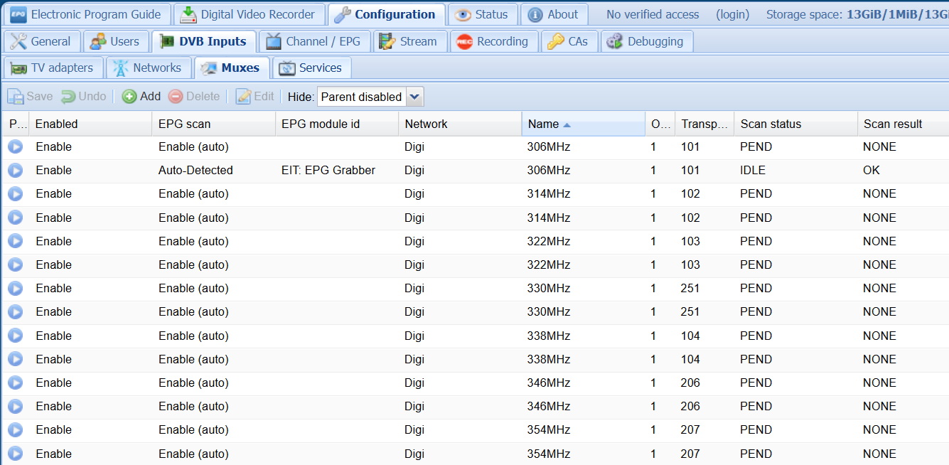

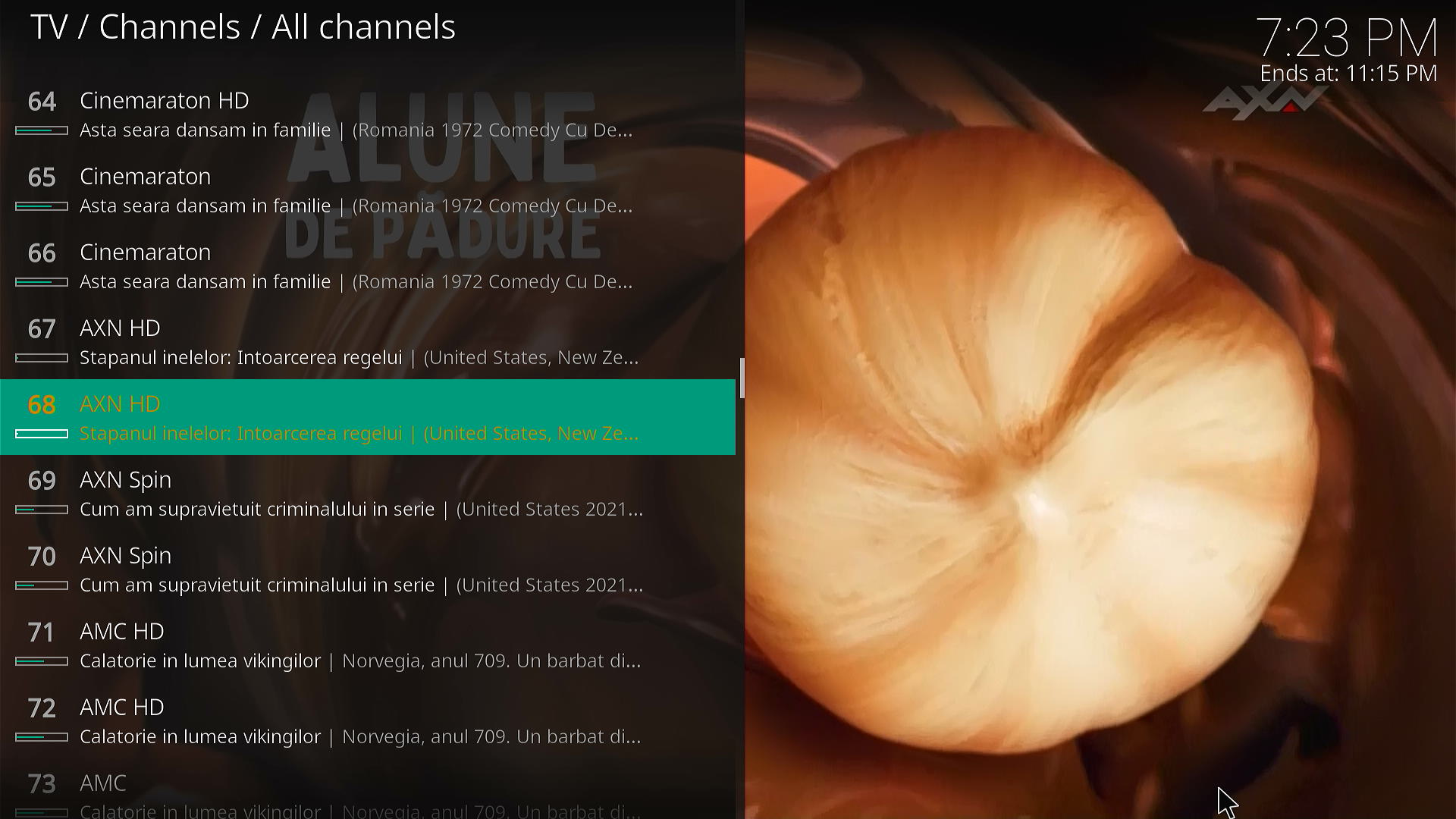

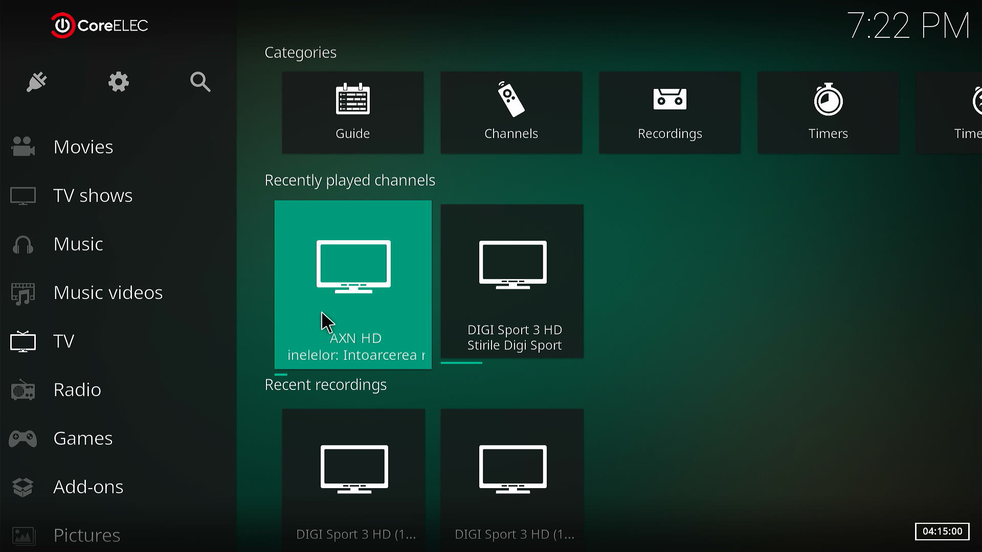

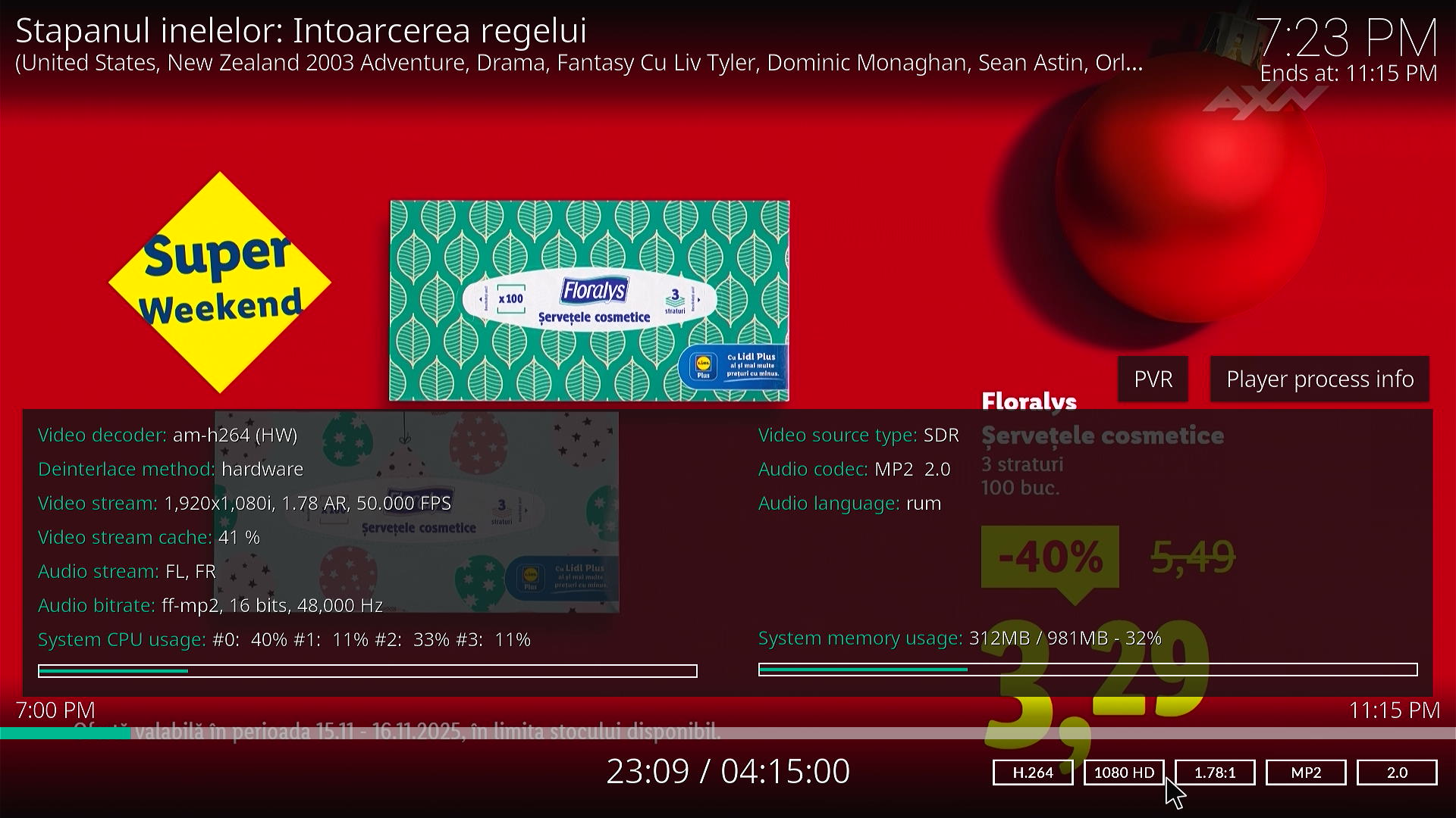

Dupa un restart ... putem accesa TVheadend pe interfata WEB
http://ipbox:9981
si vom gasi intre surse si tunerul nostru !

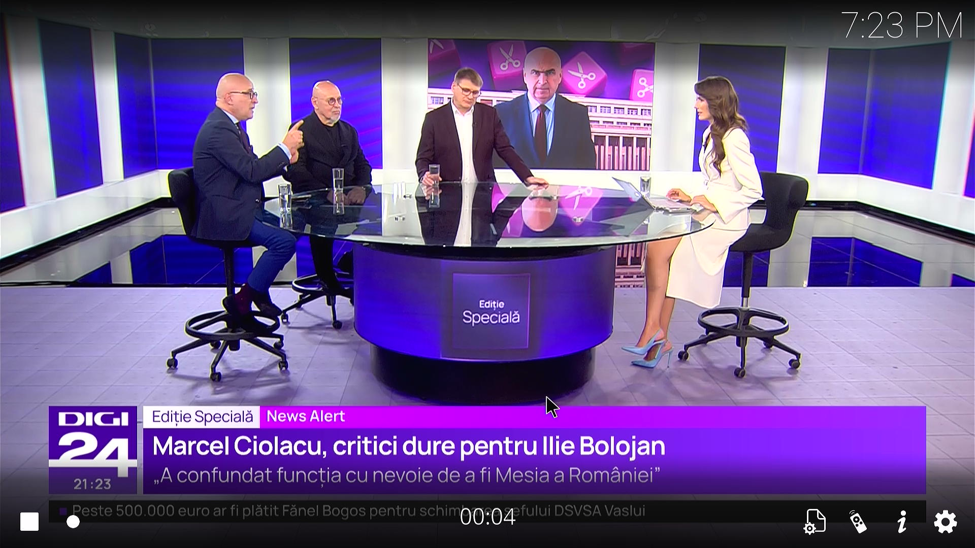

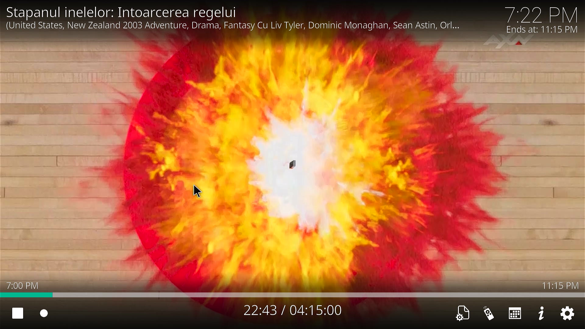

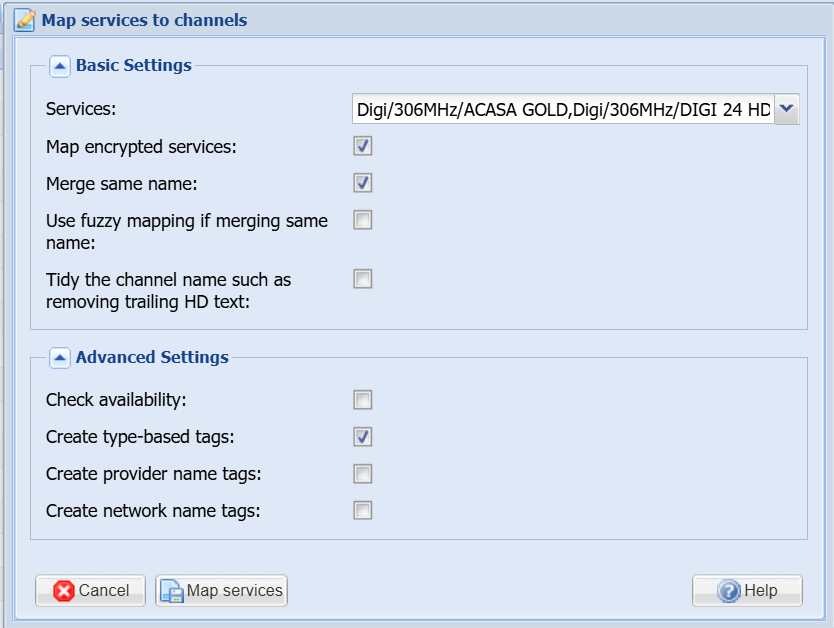

Dupa maparea serviciilor scanate pe canale ... acestea devin vizibile in Kodi !
