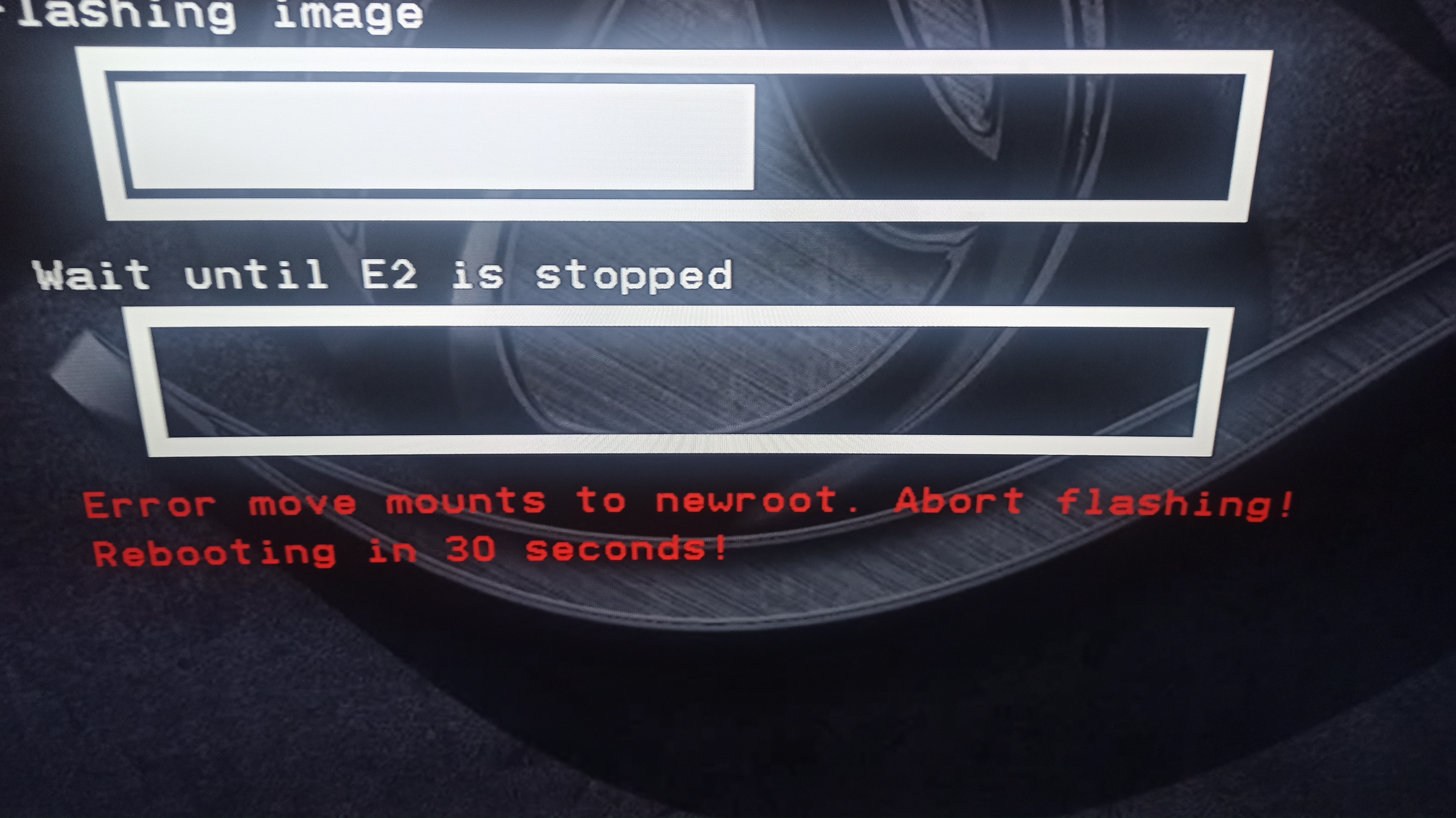

Post Re: Exploatare - Amiko Viper 4K V20 ( Hi3798MV200 )
Salut, cum pot trece de eroarea asta? Nu pot sa fac nicio schimbare, a ramas
in openatv versiunea 31.07...orice incerc, cu green la pornire sau flashonline ...
ma lovesc de nebunia asta. Multumesc.
02 Aug 2021, 20:08
Posts: 165067
Nu stiu sa existe o metoda ! Nu exista imagini si proceduri de "recovery" !
si s-ar putea ca ea sa fie generata de o eroare de Flash EMMC ! ar trebui
sa faci apel la garantie !
