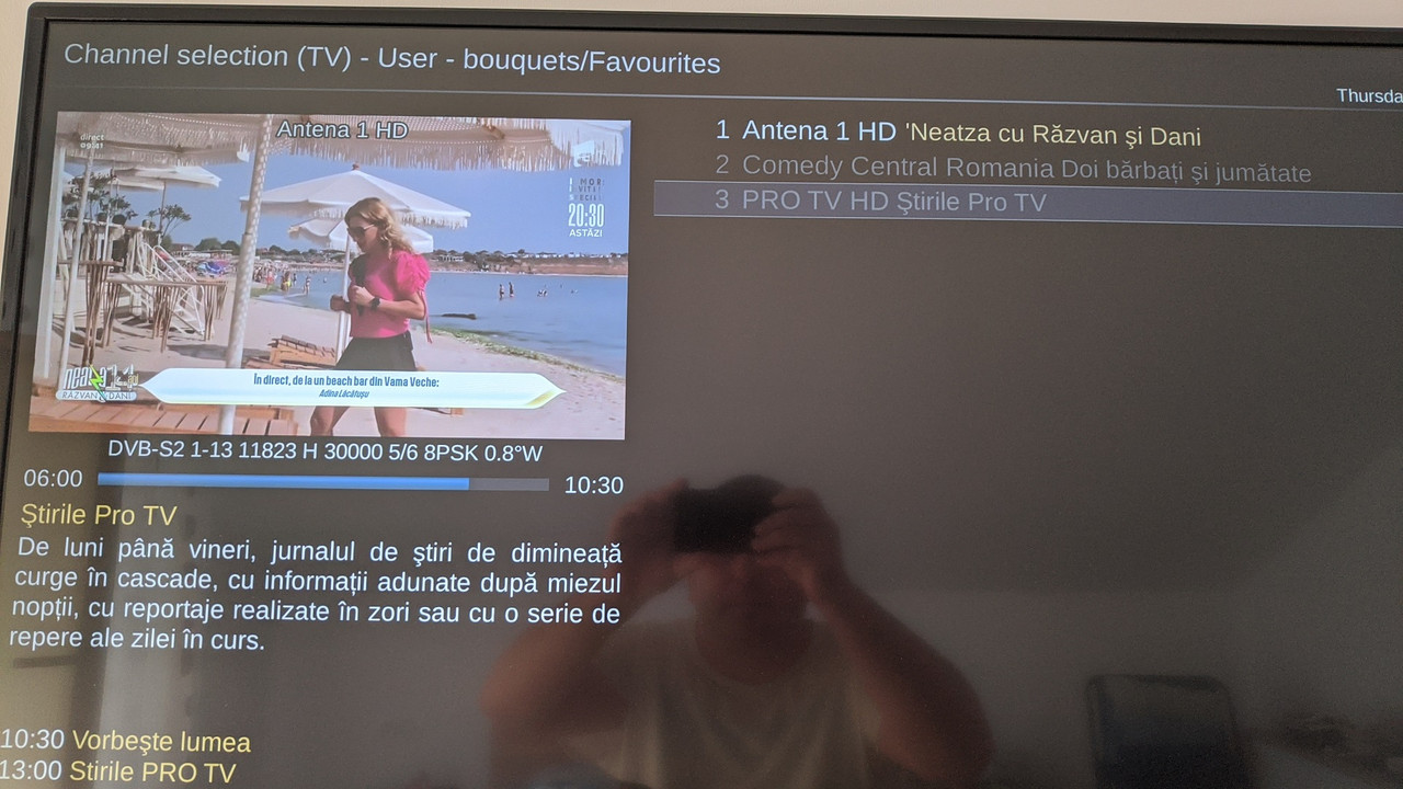

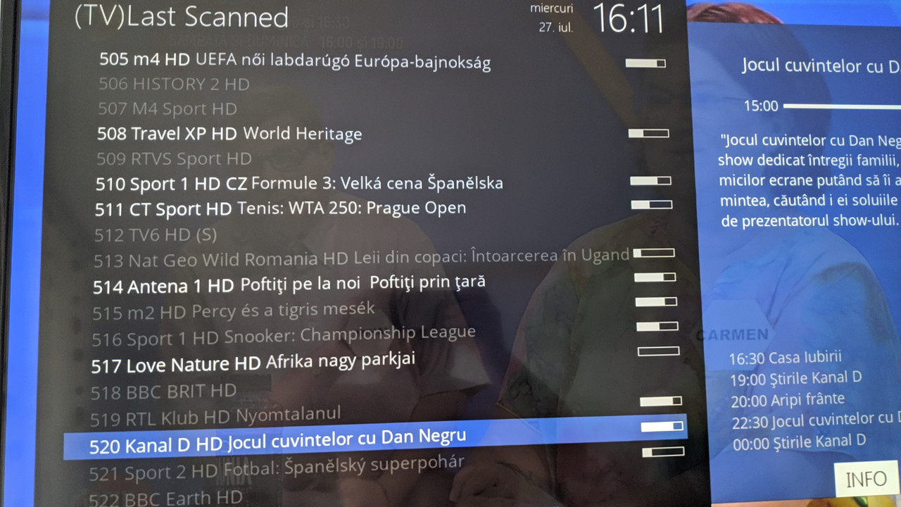

De 2-3 zile am o problema cu receptorul meu Amiko Viper 4k51.
Am instalat pe curat OpenATV 6.3, 6.4 si 6.5, scaneaza canalele de pe 1w si pare sa functioneze normal. In momentul in care il pun in standby si il pornesc din nou functioneaza doar canelele de pe 11843 V 30000. Daca-l opresc de tot cateodata isi revine.
Am observat ca se incalzeste tare radiatorul de la CPU. I-am atasat azi un ventilator dar fara niciun rezultat.
Ati mai intalnit problema asta, chiar si la alte receptoare ?
Sa-l declar defect ?

Am instalat si OpenPLi 7.3. Problema persista.
Tot ce e pe 11843 V 30000 functioneaza. La restul da mesaj "Niciun tuner disponibil".

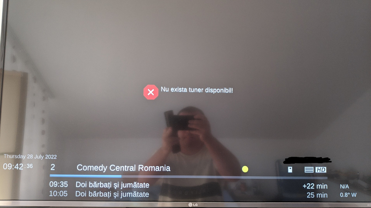

Fac zapping si la un moment dat ma trezesc cu eroarea "Niciun tuner disponibil". Dupa cum se vede in poza atasata anterior doar canalele de pe frecventa 11843 raman active (cele cu scris alb). La restul (cele cu scris gri) primesc eroarea "niciun tuner disponibil", desi toate sunt pe acelasi satelit.

Post Re: Exploatare - Amiko Viper 4K 51 (BCM7251s)
De obicei acest fenomen se intampla cand activezi stream sau vizionezi si pe
interfata webif. Si eu folosesc interfata webif pentru vizionare insa am tuner
FBC si pot folosii ambele polaritati fara probleme.
Globo 4100c
28 Jul 2022, 13:44
Joined: 24 Feb 2021, 08:14
Posts: 220
Prietene,bulina galbena spune tot.
Verifica din meniu Streaming clients info!
Globo 4100c
28 Jul 2022, 14:12
Joined: 18 Jun 2019, 13:38
Posts: 133
Foarte buna observatia, Fabian !
Multumesc.
Era conectat cineva din Anglia.
Nici macar n-am sesizat acea bulina galbena si oricum nu stiam ce inseamna.
M-a mancat in fund sa testez in urma cu 2-3 luni streamingul. Am zis ca poate-l
voi accesa vreodata din afara retelei. Lasasem portul deschis in router. Mare
greseala am facut. Multumesc inca o data !
