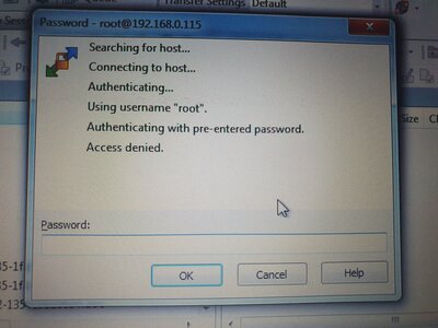

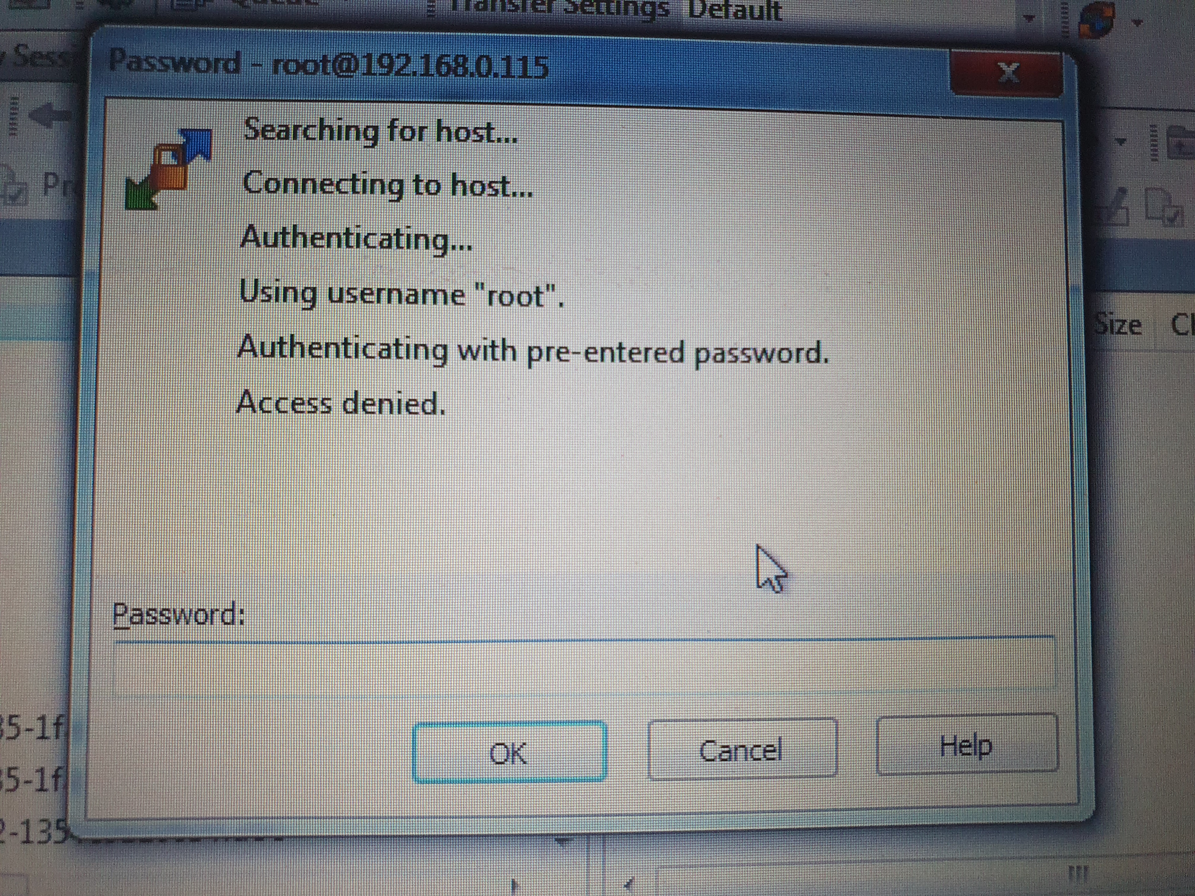

Post Re: Exploatare - Amiko Viper 4K V30 ( Hi3798MV200 )
Nu merge conexiunea cu calculatorul...De ce oare?
14 Jun 2021, 20:00
Joined: 27 Dec 2010, 23:25
Posts: 67
Până nu setezi o parolă nouă pentru root nu te poți conecta.
Menu -> Setup -> System -> Network -> Password Setup
14 Jun 2021, 20:13
Joined: 02 Jun 2021, 14:09
Posts: 3
Mulțumesc frumos! Rezolvat.
