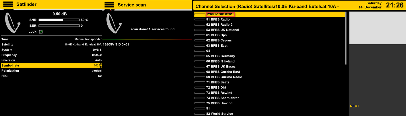

Posts: 165058
Post Re: Exploatare - Amiko Viper 4K Combo (Hi3798MV200)
Test cu Amiko A4 la 10e !
In Blind scan a descoperit 81 TP , cele cu SR cel mai mic au avut cam 1300 !!!
la scanare canale au fost gasite pe circa 65 dintre TP descoperite ! Dupa mine
nimic special ! test facut cu o antena de 1m seara ! Cele doua frecvente
amintite nu le-a ... "mirosit" ! total canale scanate aproape 600 !
Test cu Amiko Viper 4K la 10e !
Am scanat TP 1207,V,256 si merge ... bine merci !!! 8.52dB !
Cu imaginea PurE2 ... Blind Scan merge cam ciudat si nu cred
ca este chiar bine ! am scanat manual ... si a mers !
14 Dec 2019, 20:51

Hi Mihai,
Multumesc de welcome :D , de asemenea si pentru testele facute cu
Amiko 4K Combo.
In principiu am indoieli cind un dispozitiv este prezentat ca "cel mai...",
dar,desigur,ca niciodata nu poti sti ce suprize poti avea,nu-i asa?
Nu vreau sa trag o concluzie dar se pare ca testele de receptie facute de
tine cu modelul Hi3798MV200 nu par incurajatoare pentru ceea ce ma
intereseaza. Acelasi Silab,cu chipset Si2166D pentru DM920 UHD,pare sa
fie mai performant la receptie si stie sa prelucreze parametrii mai pretentiosi
,chiar fec de 250 MHz,cum sint cei de la 10.0E.Dintre toate imaginile folosite
pe DM920,PurE2 stie sa discrimineze frecventele la distanta de 1MHz.
Ai dreptate,pentru frecventele cu fec-uri mici e nevoie de semnal puternic.
Din fericire cu tunerul Silab pentru DM920 am reusit sa inchid o frecventa,de
fapt doua,la 10.0E cu antena de 110cm,avind un semnal de 9.50dB, precum
se vede din poza. Poate vei reusi si tu sa scoti cu antena ta de 1.10m un
nivel acceptabil incit tunerul Amiko sa-l inchida. As vrea sa cred ca poate sa
faca acest lucru acest receptor.
Desigur ca nu vreau sa fac comparatii intre doua receptoare pe un topic
dedicat lui Amiko.Nu din acest motiv am postat intrebarea despre tuner,cu
toate ca,inevitabil,la evaluarea unui dispozitiv trebuie introduse in calcul mai
multe elemente,fie in favoarea unuia sau altuia.Fireste ca,din cite am citit
ce-ai scris pe acest topic,nu performanta tunerului Amiko l-a avut in vedere
producatorul,ci sa indeplineasca tehnic ce si-a propus.Dat tare mult as fi
dorit ca tunerul sa fie performant.As vrea sa fiu optimist in privinta lui.
Daca nu cu modelul acesta,poate cu un altul.
Respectele mele.
