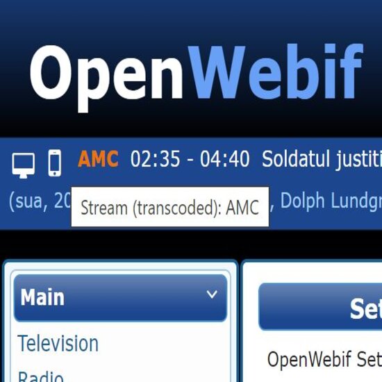

Nu stiu cum sa setez decodorul pt a face transcoding,. Am încercat cu ambele
porturi 8001 și 8002. Nu vrea cu niciunul. Am făcut port forward la amândouă.
Pot sa fac streaming din exterior dar nu pot sa fac transcoding.
Trebuie sa le setez din decodor? Cum fac asta?

Portul 8001 este "hardcoded" , adica implicit , ca port de iesire a streamului
curent ! acest stream este la rezolutia din streamul de intrare ... de exemplu
la RDS este la 1080i ! rezolutie la care in LAN , de regula , streamingul
functioneaza , streamul canalului curent poate fi vizionat folosind VLC caruia
trebuie insa sa i se construiasca linia de comanda corecta !
Daca dorim ca acest stream sa-l trimitem in LAN catre un dispozitiv Wi-Fi ,
s-ar putea ca largimea benzii alocate de router sa fie insuficienta pentru o
transmisie in 1080i sau ca playerul de pe telefon sa nu poata reda acesta
rezolutie ... asa ca avem nevoie da facem un "transcodding" adica o transformare
a streamului intr-unul de rezolutie mai redusa ... de exemplu 480p ! stream
care necesita o banda de frecventa cam de 4 ori mai mica decat cea originala !
Aceasta este teoria ! ce zice practica ...
- procesorul trebuie sa fie unul suficient de rapid , Hi3798MV200 chiar este ,
pentru ca intre doua frame-uri sa poata sa faca conversia de format de la
1080i la 480p fara sa piarda frame-uri
- pluginul care configureaza acesta conversie este de regula preinstalat in
OpenATV 7.2 si doar trebuie utilizat
Nu am facut o pasiune din acest subiect ! asa ca m-am oprit la a sti de
principiu care sunt conditiile ! Eu cred ca in LAN acest lucru ar trebui sa
functioneze bine ! daca legatura cu VLC este corect descrisa , unele imagini
o fac din OpenWebif dar ... sunt niste probleme cu browserul folosit , care
trebuie sa lanseze playerul si antivirusul din sistem ! A transmite streamul
in WAN este cu totul alt subiect ! care nu m-a preocupat !

in ATV 7.0 openwebif iti apare iconita cu smartphone-ul care reprezinta
transcoding si contine deja calea pt vlc:
ex:
#EXTM3U
#EXTVLCOPT:http-reconnect=true
#EXTINF:-1,AMC
http://192.168.0.171:8001/1:0:1:170:EF: ... terlaced=0
Dar nu merge . Am incercat si pe PC - cannot render file. E ceva busit cu
linkul de transcode. Am incercat cu linkul direct de stream si merge atat
pe smartphone vlc cat si pe PC.
