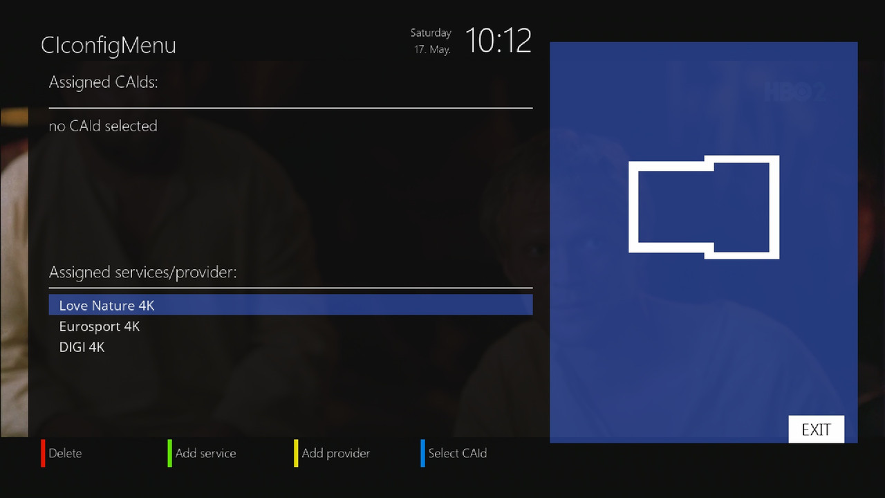

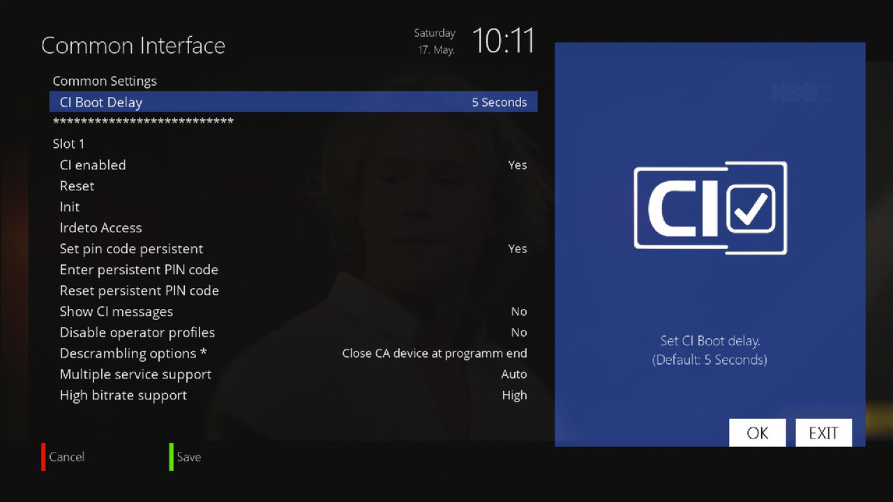

dingo31 wrote:
Atunci cand introduc CAM-ul 4K de la Digi in receiverul AB Pulse, se blocheaza
Oscam-ul si nu mai deschide, cum il scot totul revine la normal. La Zgemma
H7C, se intampla putin diferit, am imagine dar fara sonor pe canalele emulate
prin Oscam, cind este camul in slot. In schimb la DM920 am si imagine, si sonor
cu acelasi oscam, cu aceleasi setari si acelasi Openatv 7.6 Alpha. La fel si pe
Egami sau Pure2. Nu stiu daca este din setari sau de la FW-ul CI+ al receiverelor.
Problema ridicata mai sus se pare ca este rezolvata, cel putin pe AB Pulse,
cu openatv 7.5.1, dar pentru asta trebuie instalat pluginul CIhelper. Em am
folosit r.5.2 Apoi din CI settings, se pune la descrambling options:Close CA...,
ca mai jos:
Din CA Assignement, se adauga cele trei servicii 4k de la digi, cu mentiunea
ca nu trebuie activata optiunea "Caid selected". Daca se bifeaza caidul 06bb,
se vor bloca celelalte
