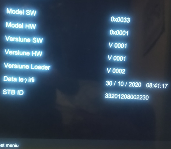

cine ma ajuta si pe mine sa resetez un : Mira X HiS- 500 - DVB-C vreu sa sterg
lista de canale ,am dat factory default se sterge lista de canale daca il inchid si
il deschid revine la fel nu sa sters nimic din el ,eu am pus force_nand. pe stick
am apasat menu patru de 3 face reboot da nu sterge nimic
08 Dec 2022, 23:25

am dat reset cand scot alimentarea nu mai salveaza nimic cu force_nand
poate merge doar cu primul sw 01,eu l-am descarcat se pe site lor dar vad
ca e 07,poate are cineva sw 01
09 Dec 2022, 11:37

am testat toate versiunele Fw de aici sa-l resetez hi430_force_nand.xml
face restart dar nu sterge nimic si nu pot pune nici oscamu failed

File comment: pote merge numai cu FW original cu care la-m cumparat dar nu il gasesc sa-l descarc

poate merge doar cu fw original dar nu-l am si nu gasesc sa-l descarc

Mda !
Nu inteleg cum de tie nu-ti merge FW reset !
Am cerut o imagine de recovery cu "force nand" ... sa vedem !!!
