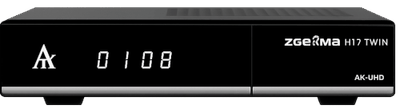

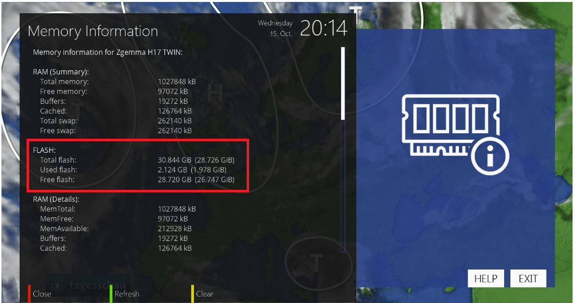

Nu as fi incercat sa va atrag atentia daca @Captain cu ne-ar fi adus la
cunostinta faptul ca acest receptor are 32 Gb EMMC ! de ce oare ?
Elementul socant este mai degraba ... AK-UHD ! Standardul AK HDMI
se refera la semnal de iesire compatibil cu cabluri HDMI de foarte mare
lungime ... 15-20m !!!
CPU Processor:
Chipset BCM7251S
ARM v7 10000 DMIPS
Dual core
Video/Audio Output:
HDMI 2.0a HDR
Configuration:
eMMC 32GB
1GB DDR3 Memory
Media/Data Input/Output:
100/1000Mbps RJ45
Built in WiFi 300Mbps
1x USB 2.0 HighSpeed 60MB/s (480Mbit)
1x USB 3.0 HighSpeed 500MB/s (5.0Gbit)
CA card
1x CI Plus
4-digit 7-segment display
Tuner:
2 × DVB/S2X tuner

Toti fabricantii de receptoare se invart ca si cateii in jurul cozii, care mai de
care produc o ciorba reincalzita pentru a trezii interesul de a cumpara ceva
asa zis "nou" dar unde este noutatea numai ei stiu.
Pai 32 Gb eMMC poti obtine la toate receptoarele ori cu un mini SD daca are
slot sau eventual cu un SSD, daca puneau de la 4 in sus de RAM mai intelegeam
dar asa ?... OK este putin mai rapid decat o memorie externa, da si ? mai
curios este ca la acelasi receptor dar COMBO are numai 16Gb.
Treaba cu cablu lung e o gaselnita ridicola, pai ce pun receptorul in sufragerie
si televizorul la vecinul din blocul de vizavi? dar pe niciun sit chinezesc nu am
vazut sa scrie decat HDMI 2.0. In rest configuratia este una intalnita la x
receptoare pe care bine le stim.

Total de acord. Un procesor bun si o memorie ram decenta de minim 2gb face
tot. Memoria de 32gb chiar nu vad rostul. Tot pe o imagine principala
stai.Celelalte sant de test si le poti pune pe orice, pe un mini SD sau pe
un SSD. Nu e pc sau laptop sa ai nevoie de spatiu mai mult pentru ce?

Cu dimensiunea RAM este un mic secret la acest model de chipset BCM !!!
Nu am vazut nici un receptor facut cu BCM7251S care sa aiba mai mult
decat 1 Gb RAM ! desi la toate, Broadcom ofera doar o solutie Kernel cu
alocare statica in RAM a frame-bufferului 4K (~450 Mb) care practic te
lasa fara RAM utilizator ! bun la toate si nu numai la Kodi, care s-a stins !
Chestia cu eMMC de 32 Gb are fel si fel de dedesubturi ! Atunci cand chinezii
mi-au cumparat direct de la Zgemma receptorul H9S, i-am intrebat ce dracu
a fost in capul lor de l-au echipat cu doar 256 Mb Flash ! au ras si au spus
ca exista la un anume fabricant un stoc urias de chipuri Flash de 256 Mb
la un pret de nimic !!! sub jumatate decat pretul unui chip eMMC de 4 Gb !
Un stick USB de 32Gb a devenit banal ! cel de 16Gb este deja o raritate !
Bun ! va avea in eMMC , tz-spe partitii si una dedicata unui Android ! care
intre noi fie spus , al lor este de KKO ! Cel mai decent este cel de la Novaler !
Sunt in China destui care fac sisteme Android decente ... pe HiSi si chiar pe
AML .... dar nu la ei ! Sa fim seriosi ... cui dracu din lumea Enigma2 i-i
lipseste azi Androidul ? sa faca ce ?
