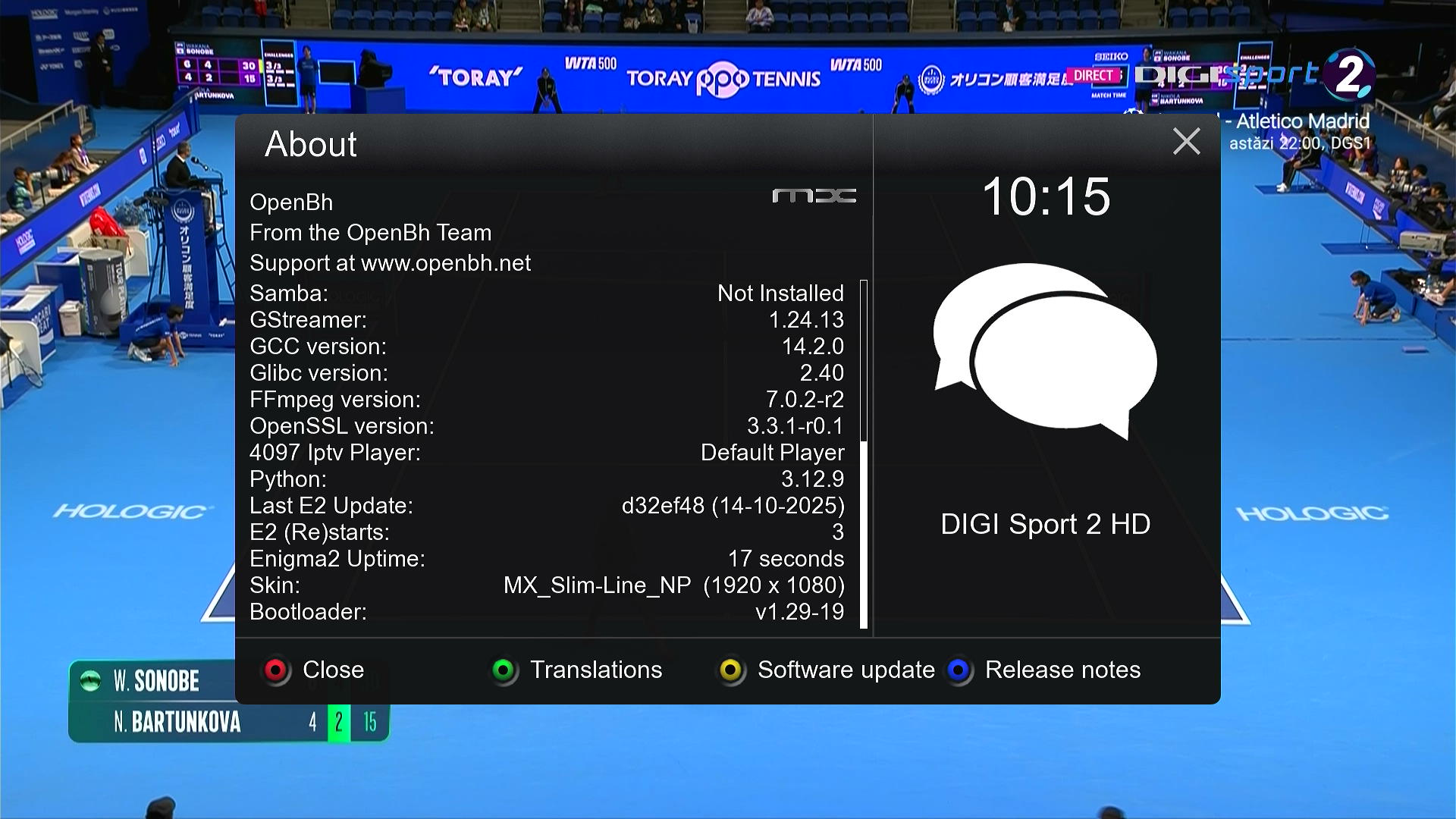

Post Re: OpenBH 5.5.1 pentru Amiko Viper 4K V20,V30,V40

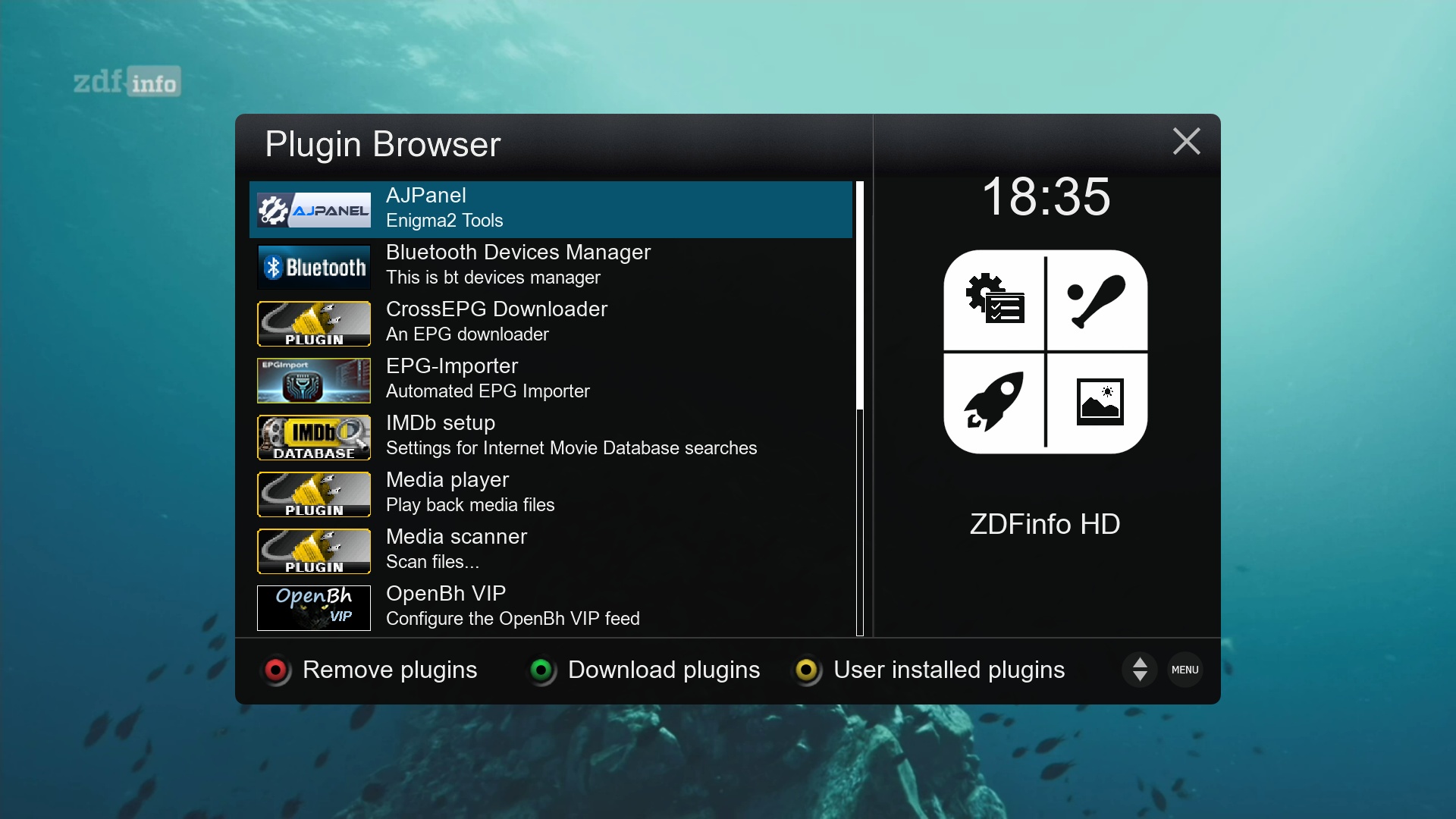

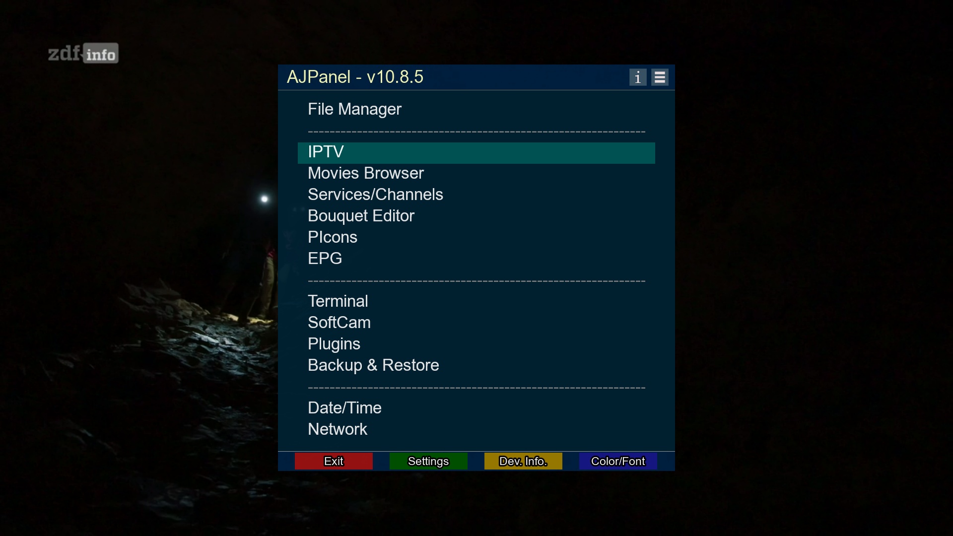

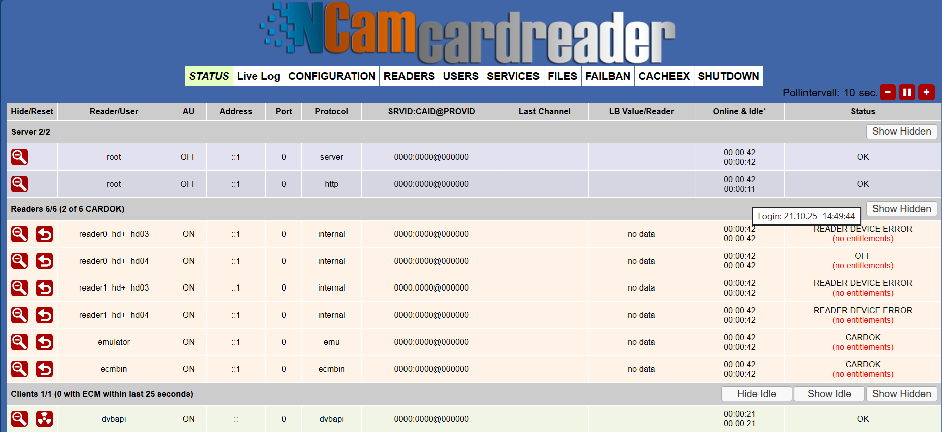

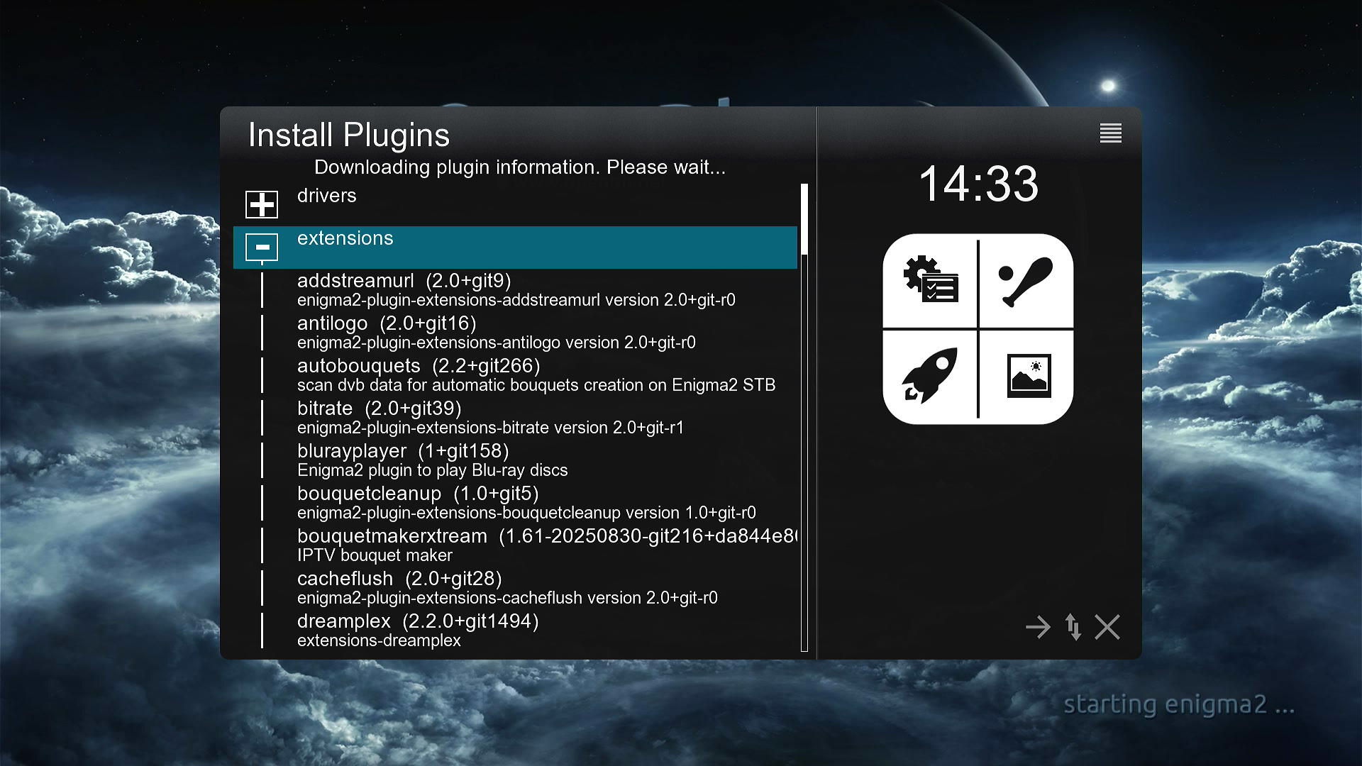

OpenBH 5.5.1 Edision OS Mio 4k

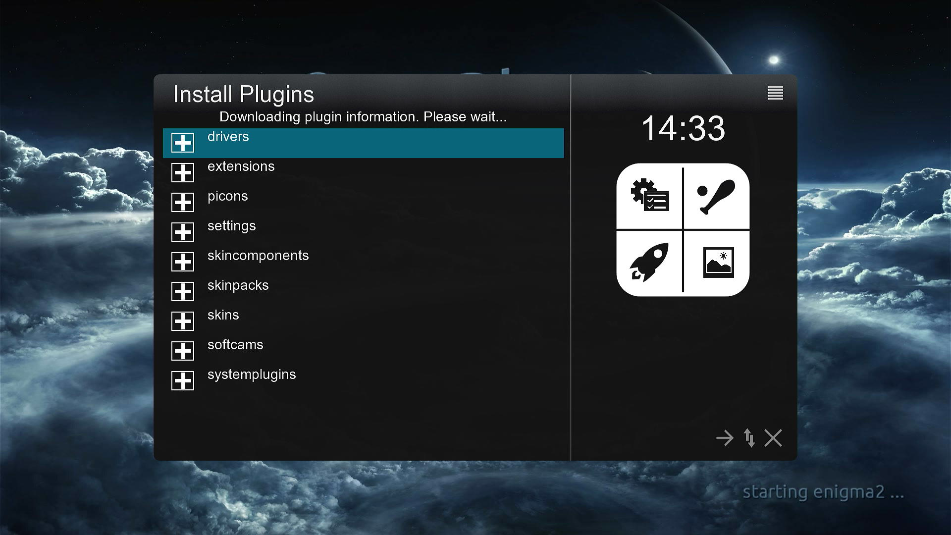

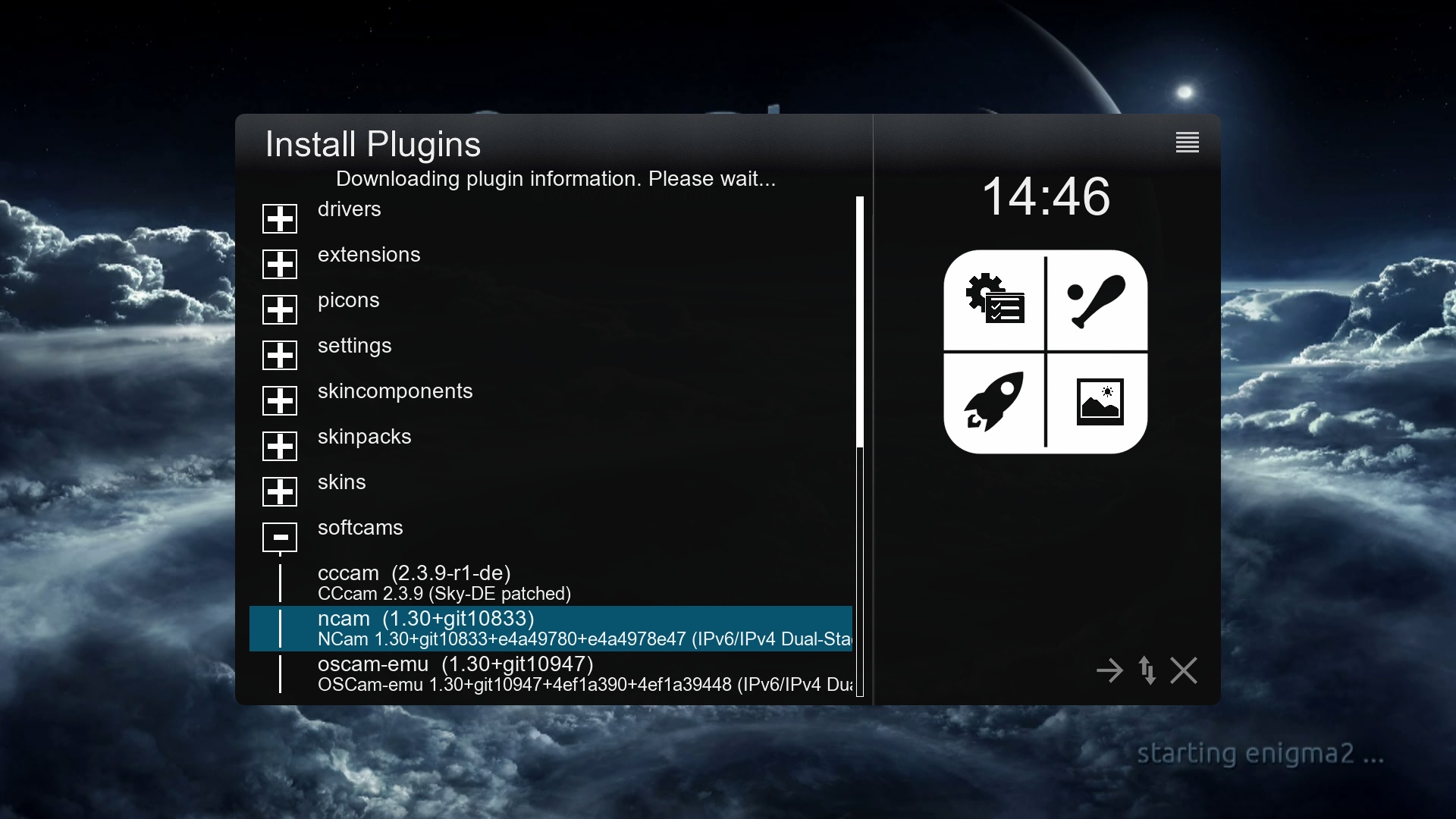

Imaginea generata de mine este functionala ! cu server de feed OpenBH !
- voi instala un EMU complex NCam 15.5 (ipk) - din feed
- voi instala un Player complex AJPanel - din Telnet
Aici avem o mica marsavie a echipei OpenBH ! imaginile HomeBuild nu
au SoftwareManager ! poate ca ar mai trebui ceva parametri de build !
dar concluzia este ca poti instala orice este pe serverul de feed ! iar
pentru rest ...

Ami inlocuit imaginile construite cu unele folosind server de feed OpenBH !

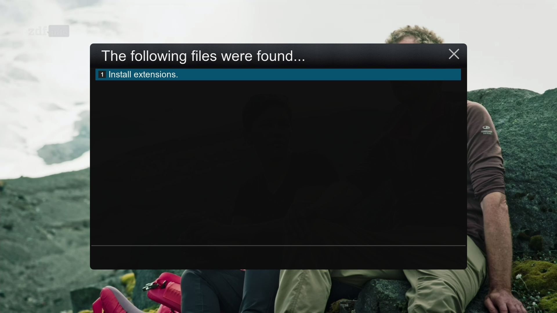

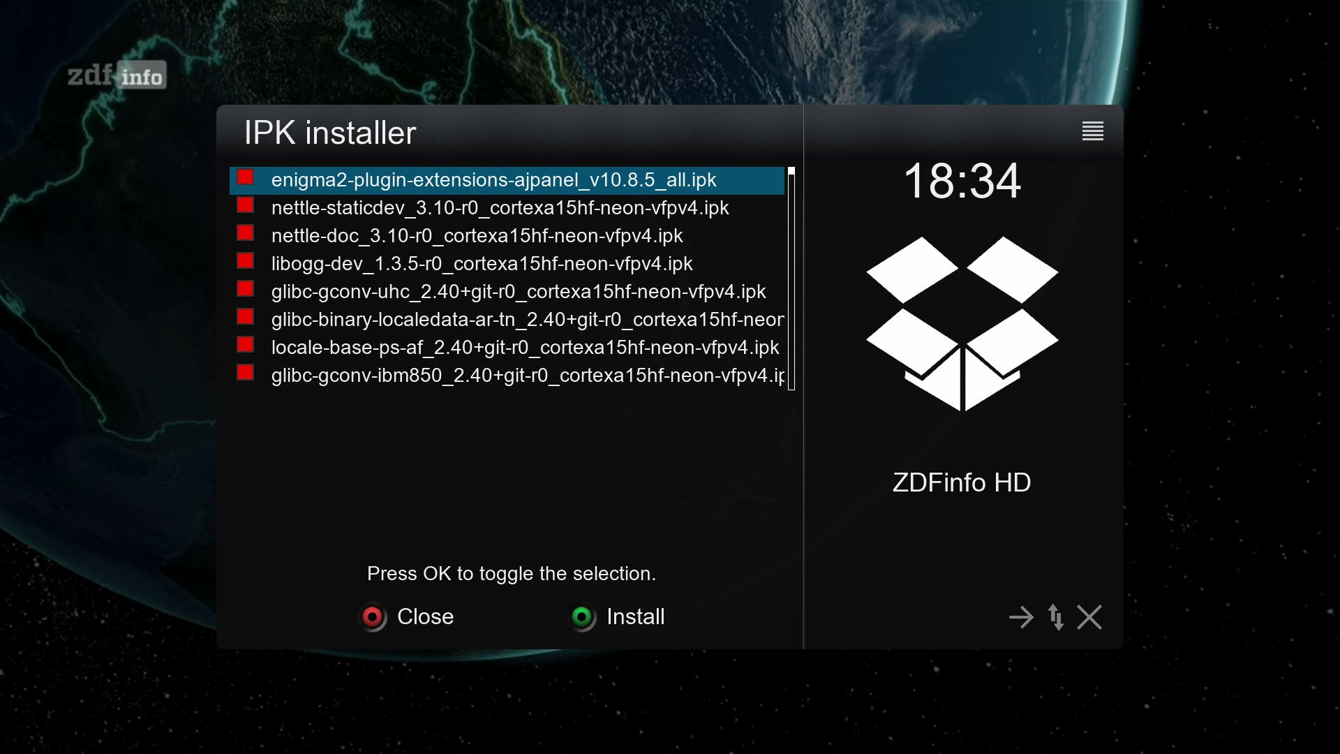

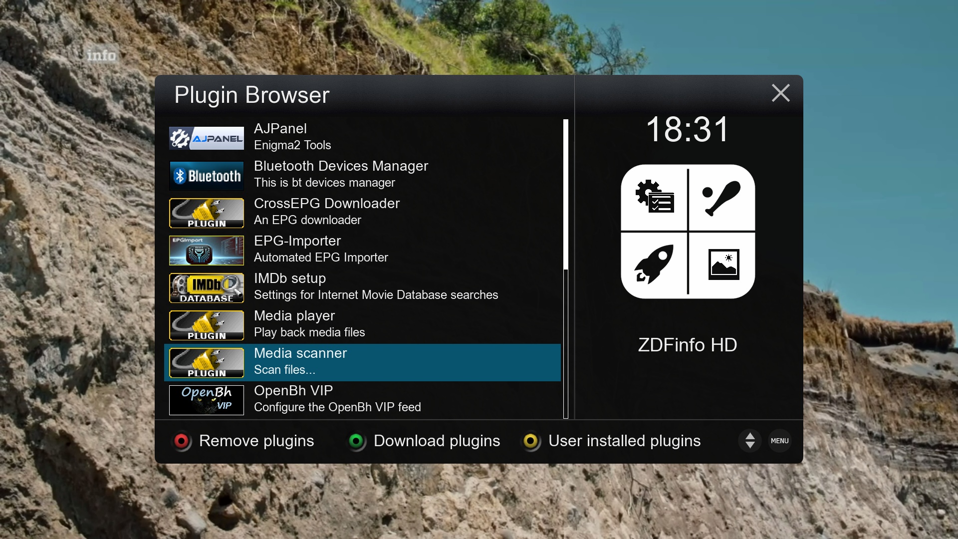

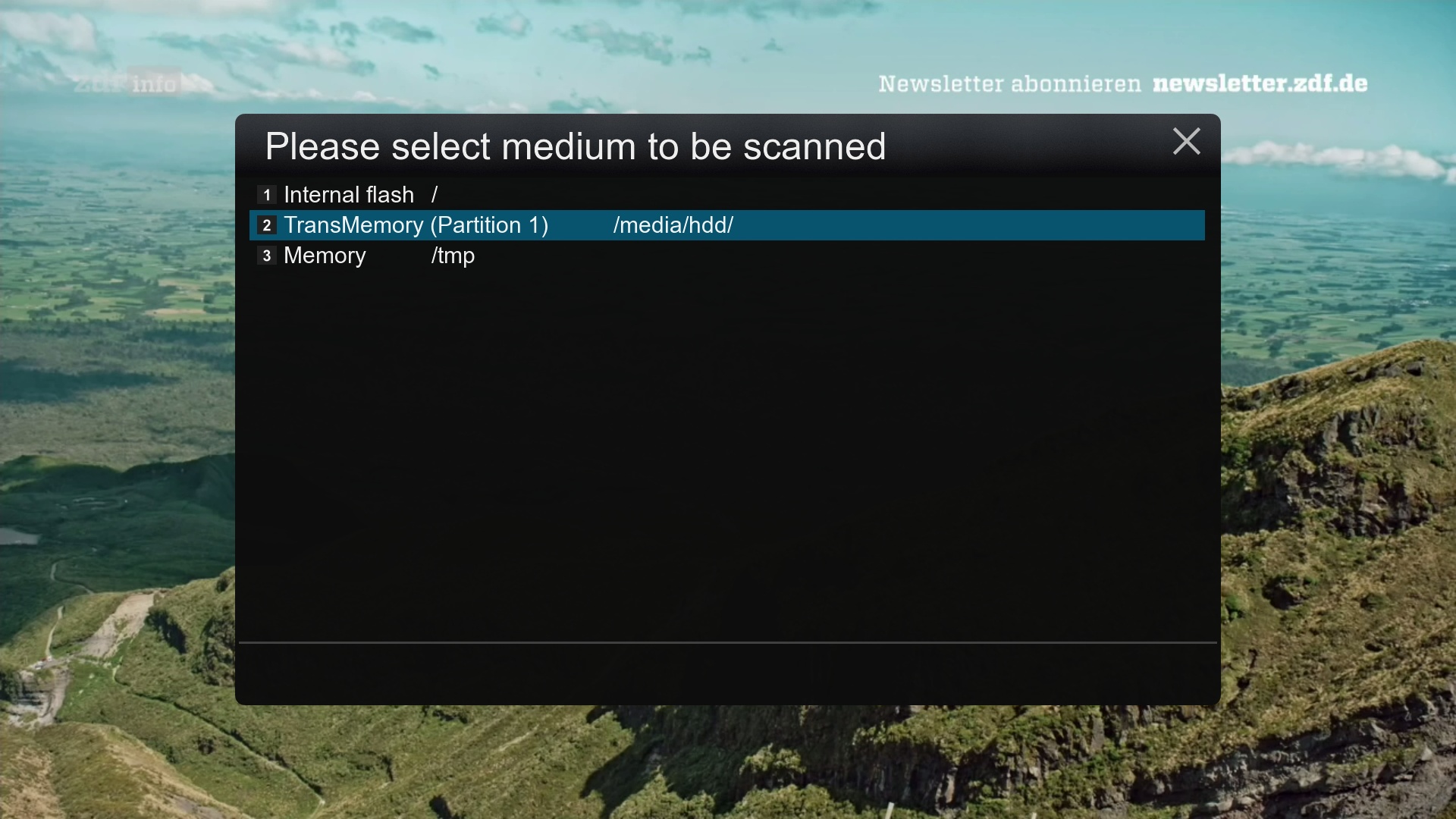

Am avut vaga banuiala ca daca lipseste efectiv un plugin de instalare a unei
extensii externe , functia este inglobata intr-un altul ! Cel mi bun candidat
fiind ... Media Scanner ! zis si facut !
- am descarcat de pe NET ... AJPanel !
- l-am pus pe un USB stick
- si am lansat Media Scaner cautand pe stick !
Bingo !
21 Oct 2025, 16:51

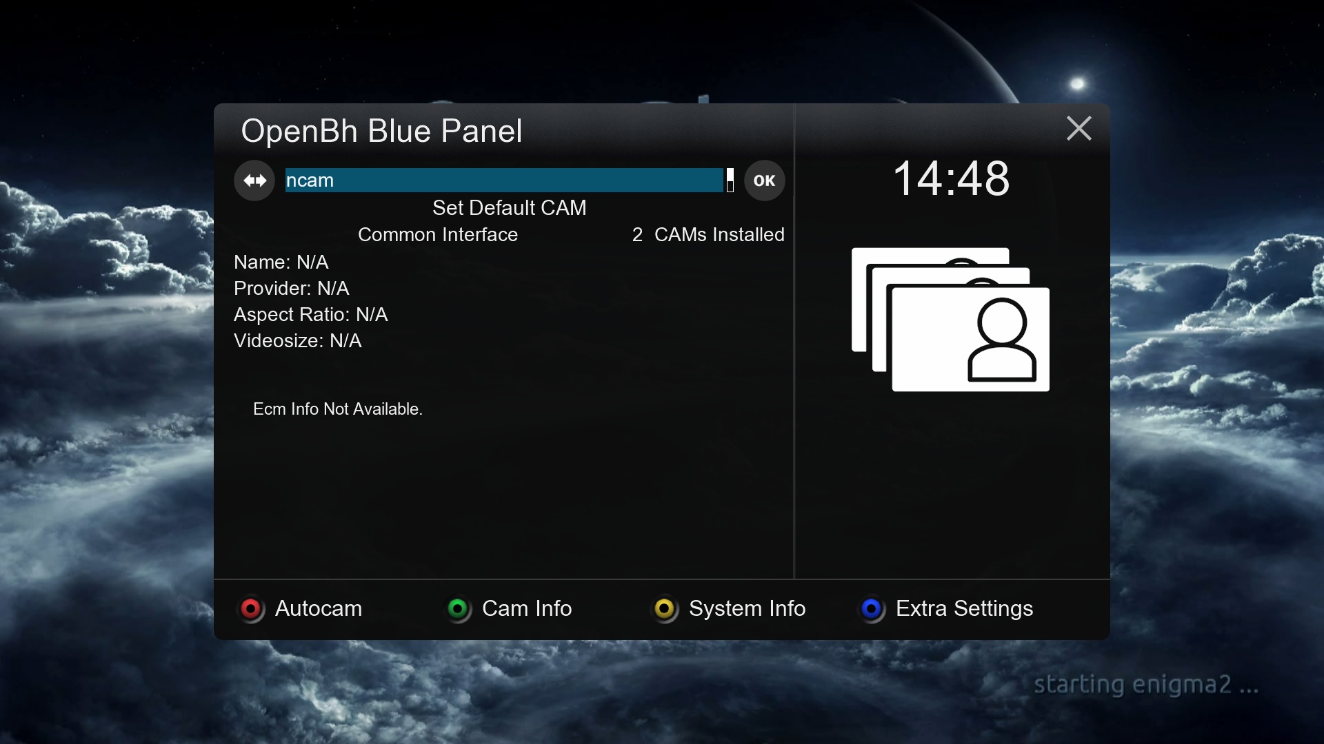

- rezultatul este satisfacator ! am gasit pe server toate cele uzuale !
- am instalat de pe server un EMU (NCam) , l-am pornit si merge !
- am depistat modalitatea de instalare a unei extensii externe (Media Scanner)
- AJPanel astfel instalat functioneaza !

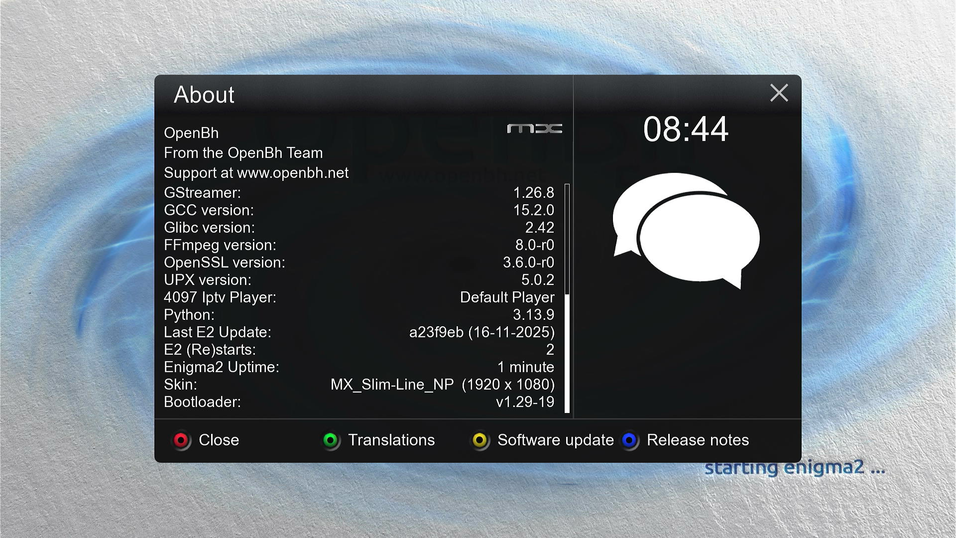

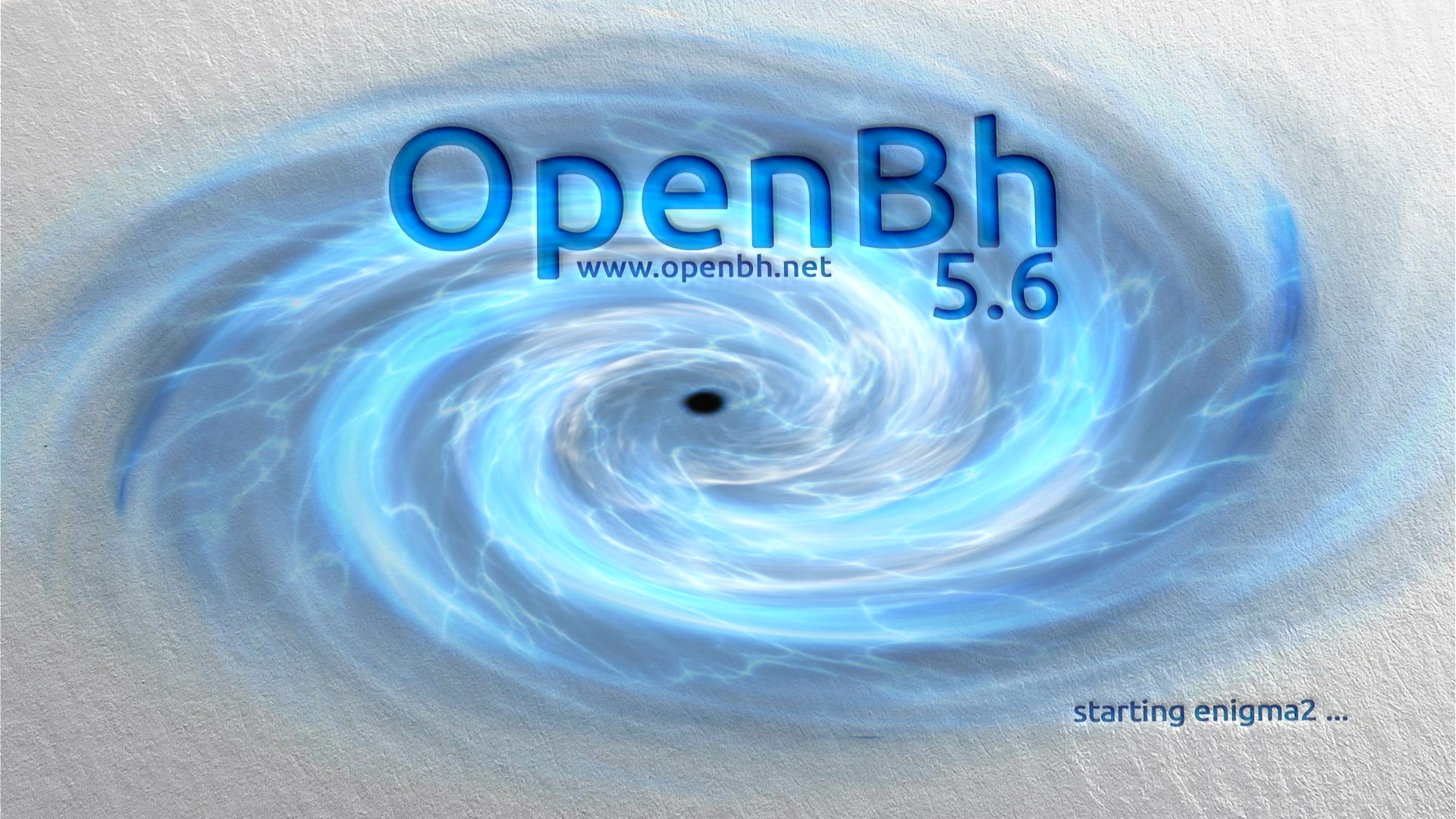

OpenBH 5.6 HomeBuild
Versiunea actuala are provizoriu server de feed OpenATV 7.6 !
Download : https://mega.nz/file/250SGaQD#ha3wIZZQ2 ... 7FSgCl5du8
Voi reveni cu un test amanuntit !!!
18 Nov 2025, 10:57

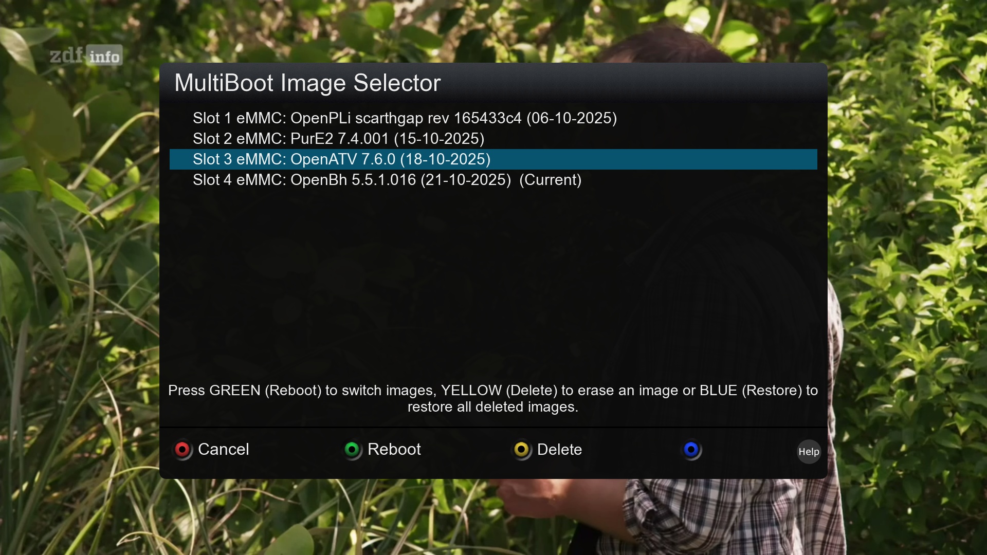

Posts: 152515
Post Re: Faceti cunostinta cu ... Edision OS MIO 4K si 4K+

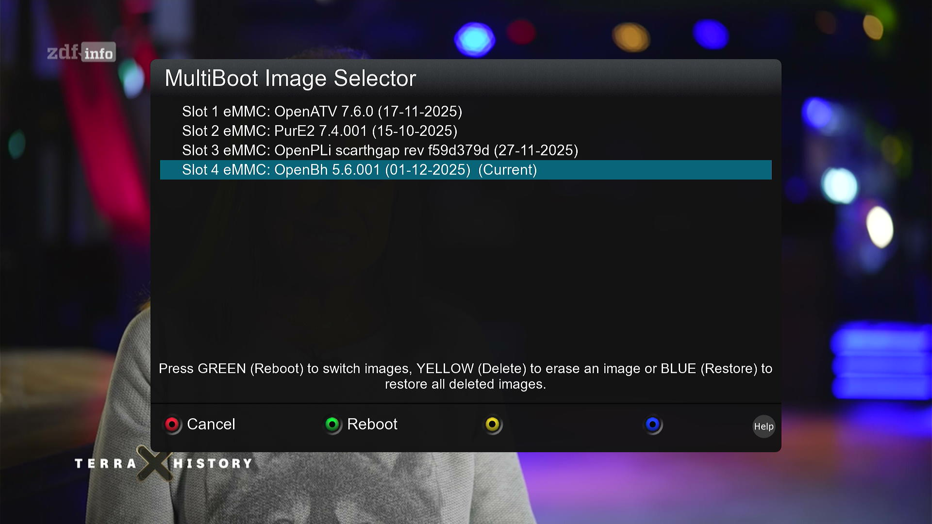

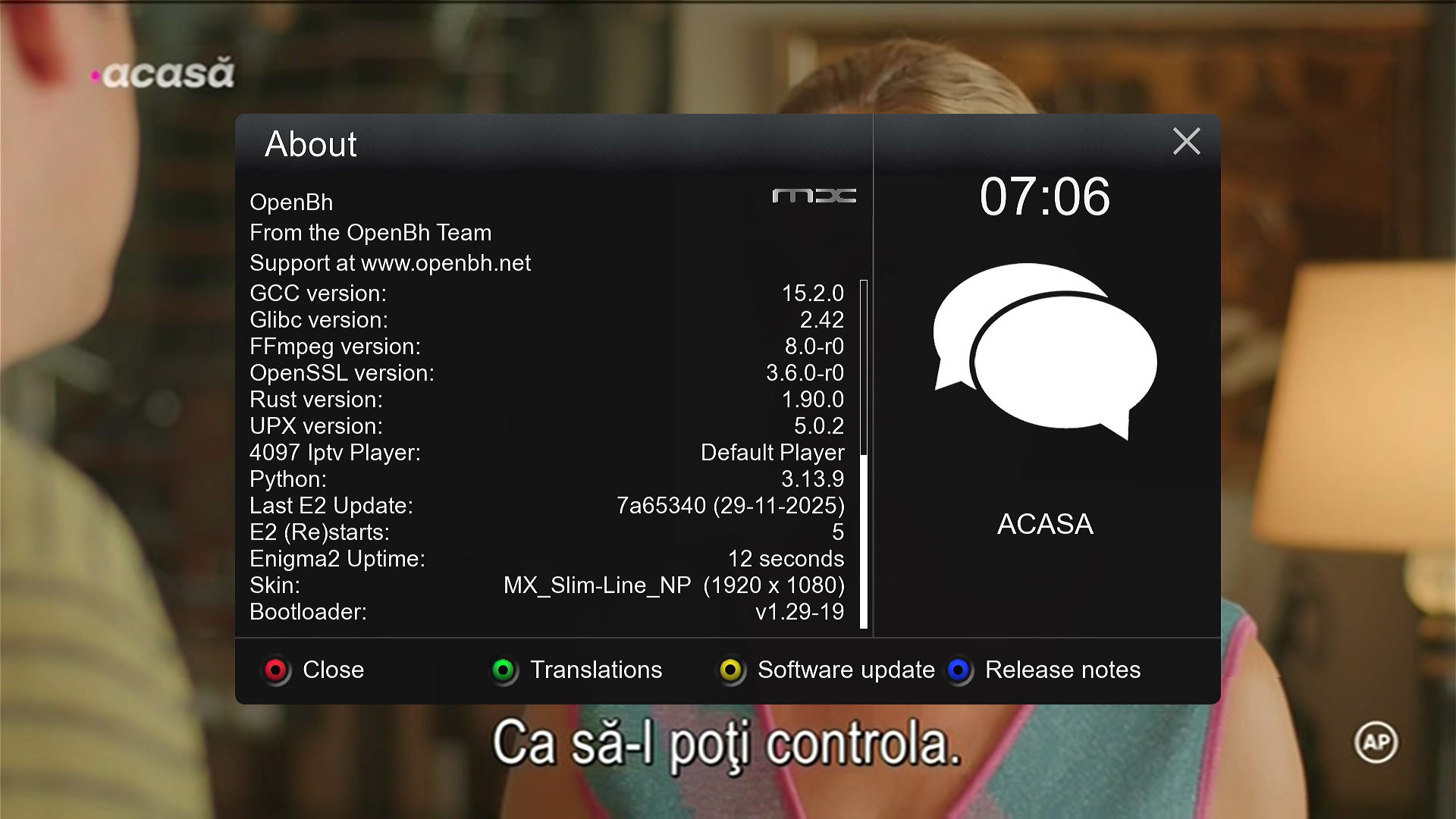

Imaginea construita nu este OK !!!
- face absolut tot ce i se cere ! cu o exceptie !
- nu functioneaza Multiboot image selector ! si
nici pluginul Multiboot selector !!! asa ca nu o instalati !
18 Nov 2025, 18:05

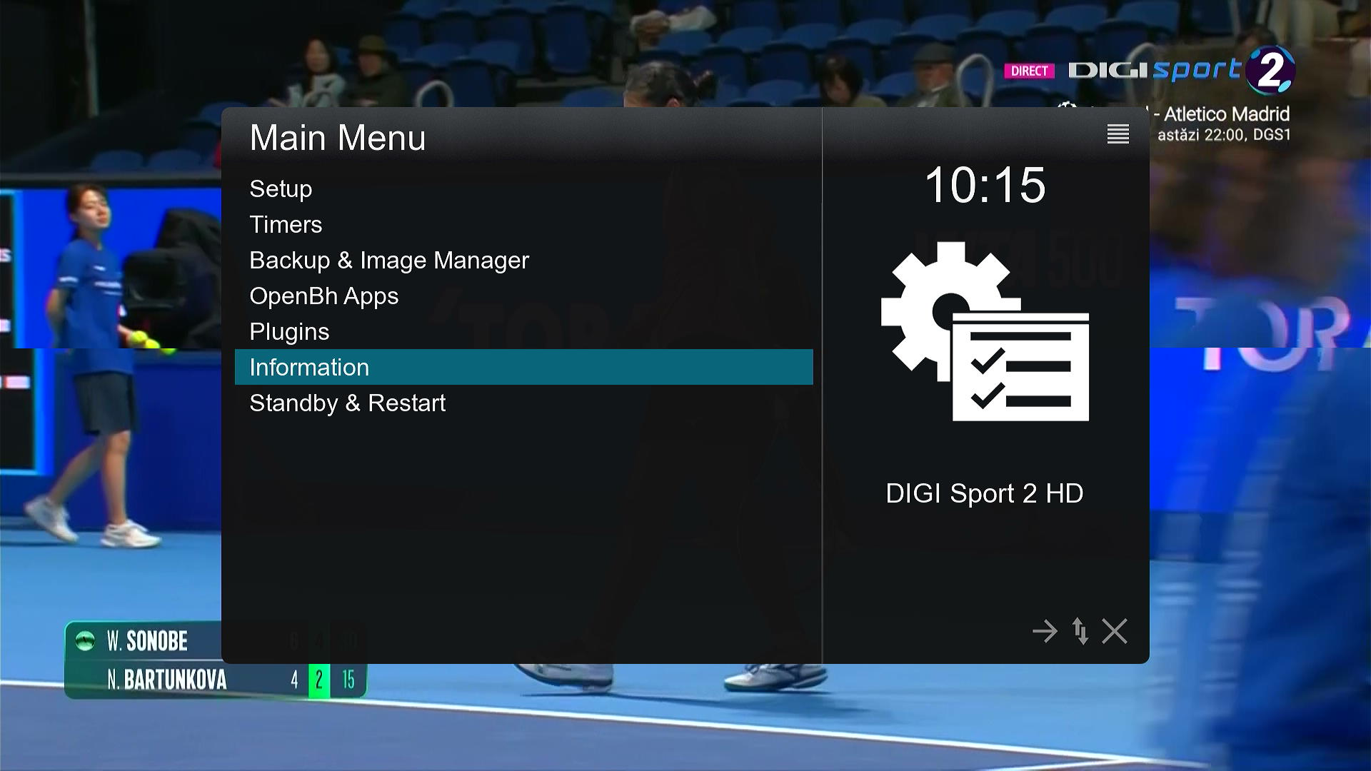

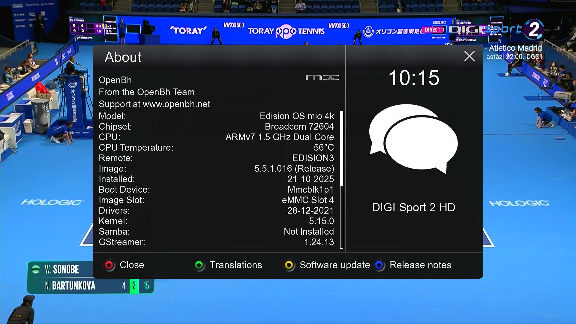

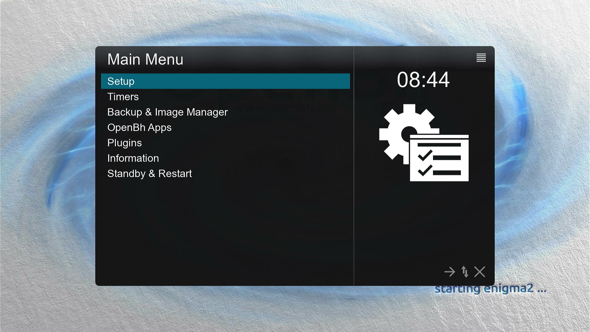

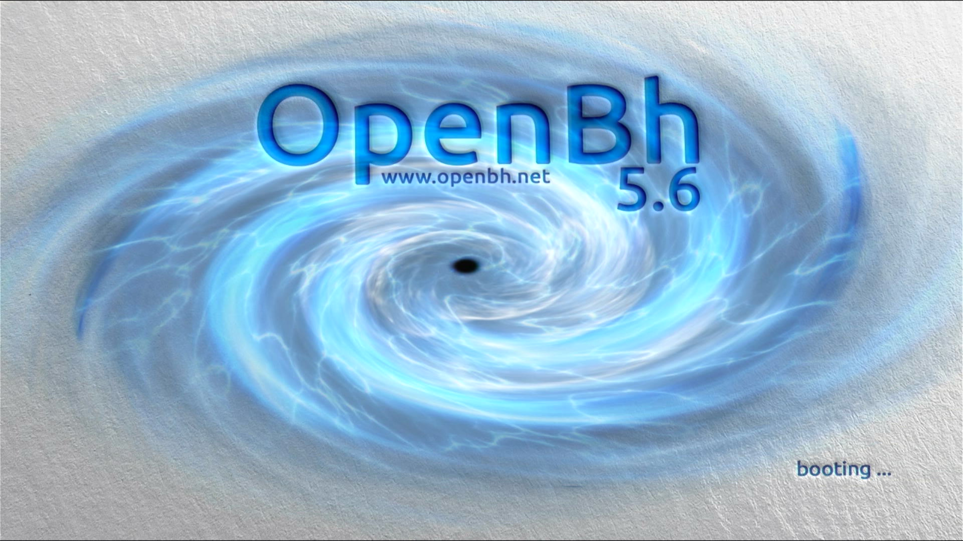

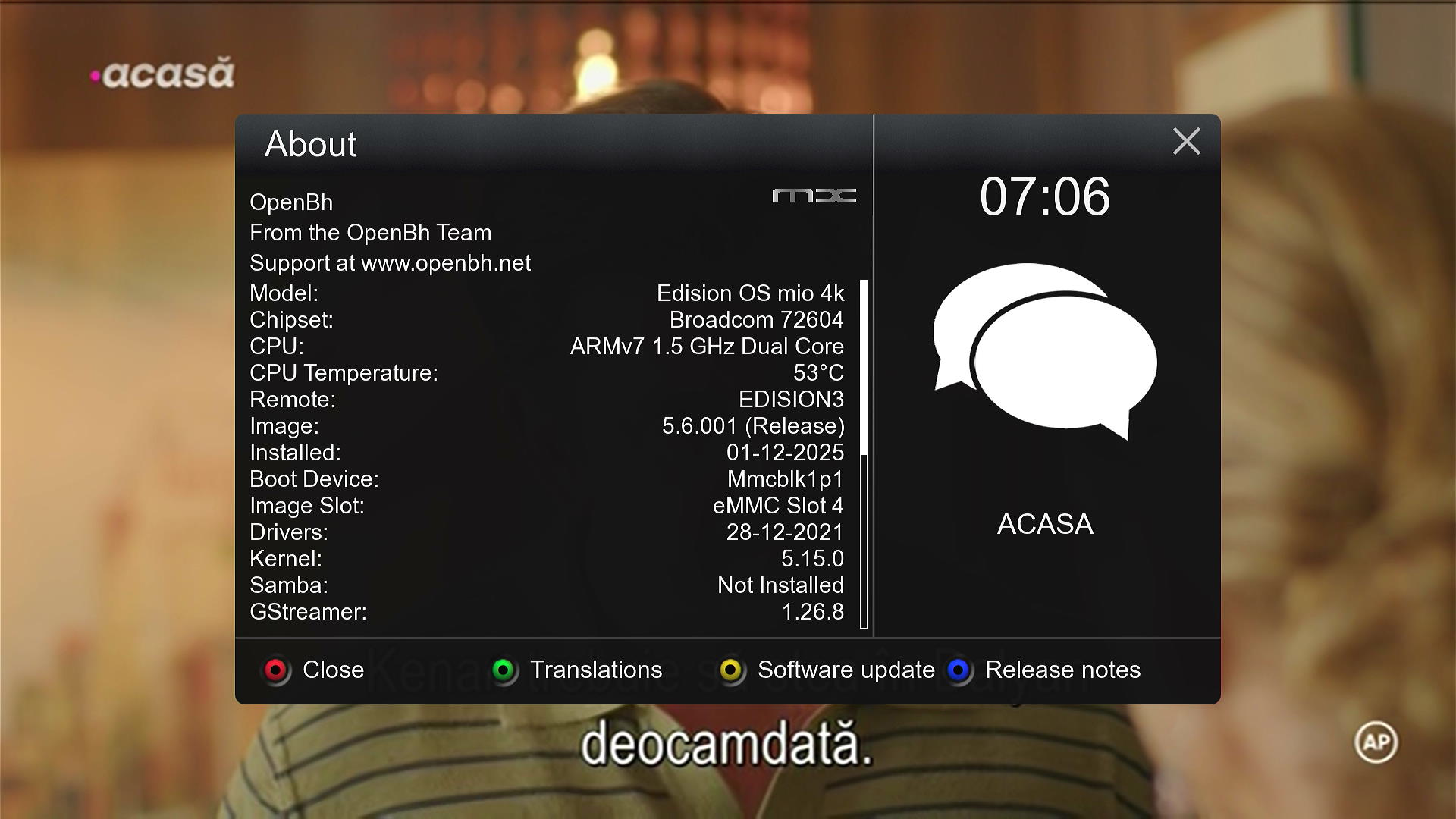

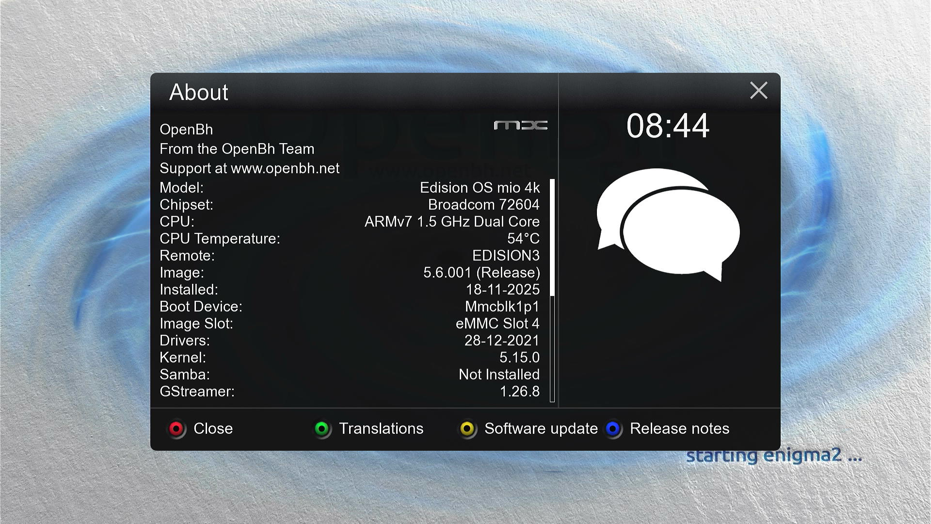

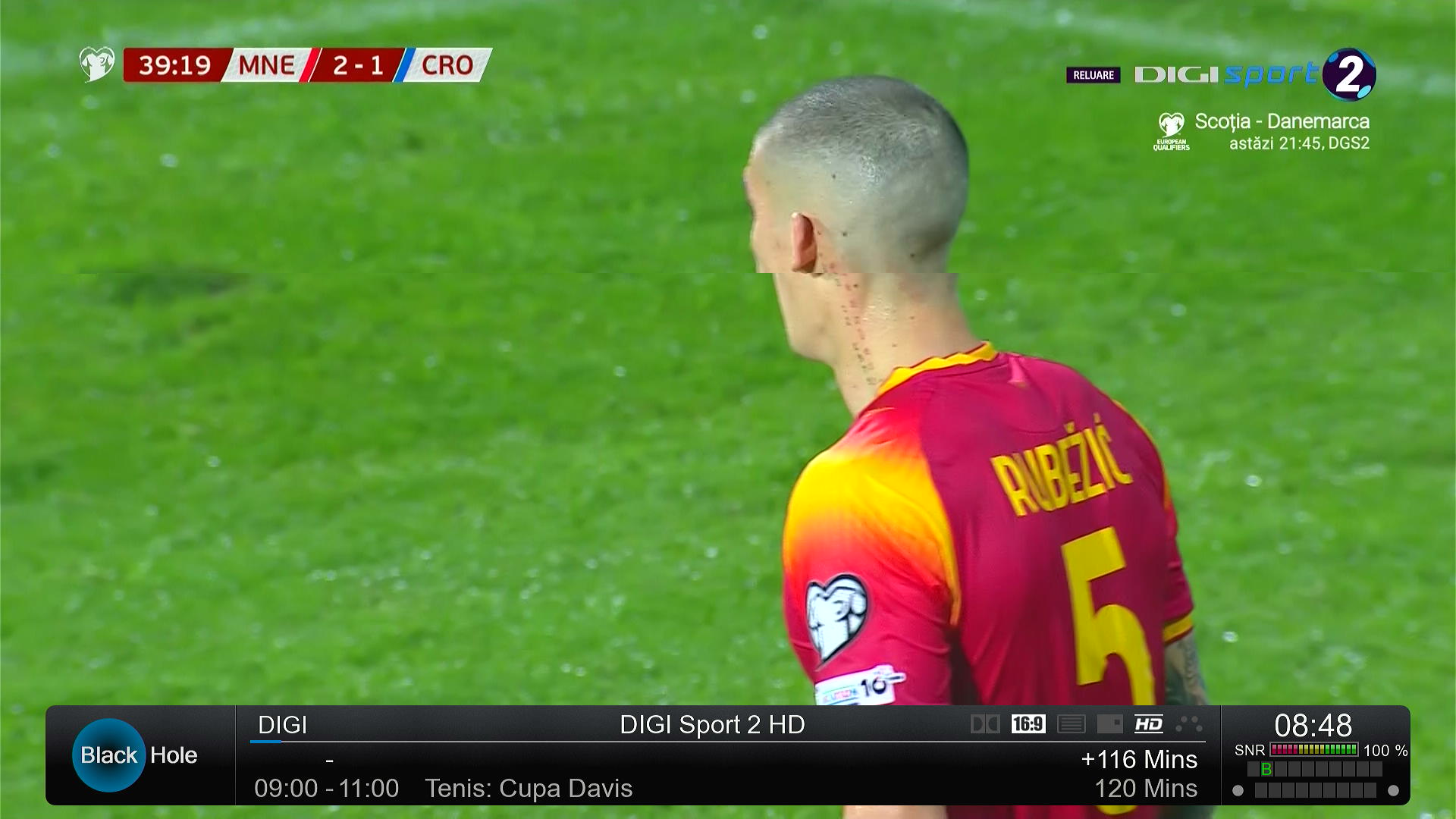

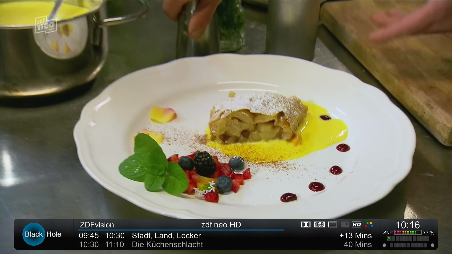

OpenBH 5.6 Original
Imaginea este construita de mine pentru ca nu se construieste la OpenBH !
am "imprumutat" serverul de feed al imaginii originale pentru Edision Mio+ 4K !

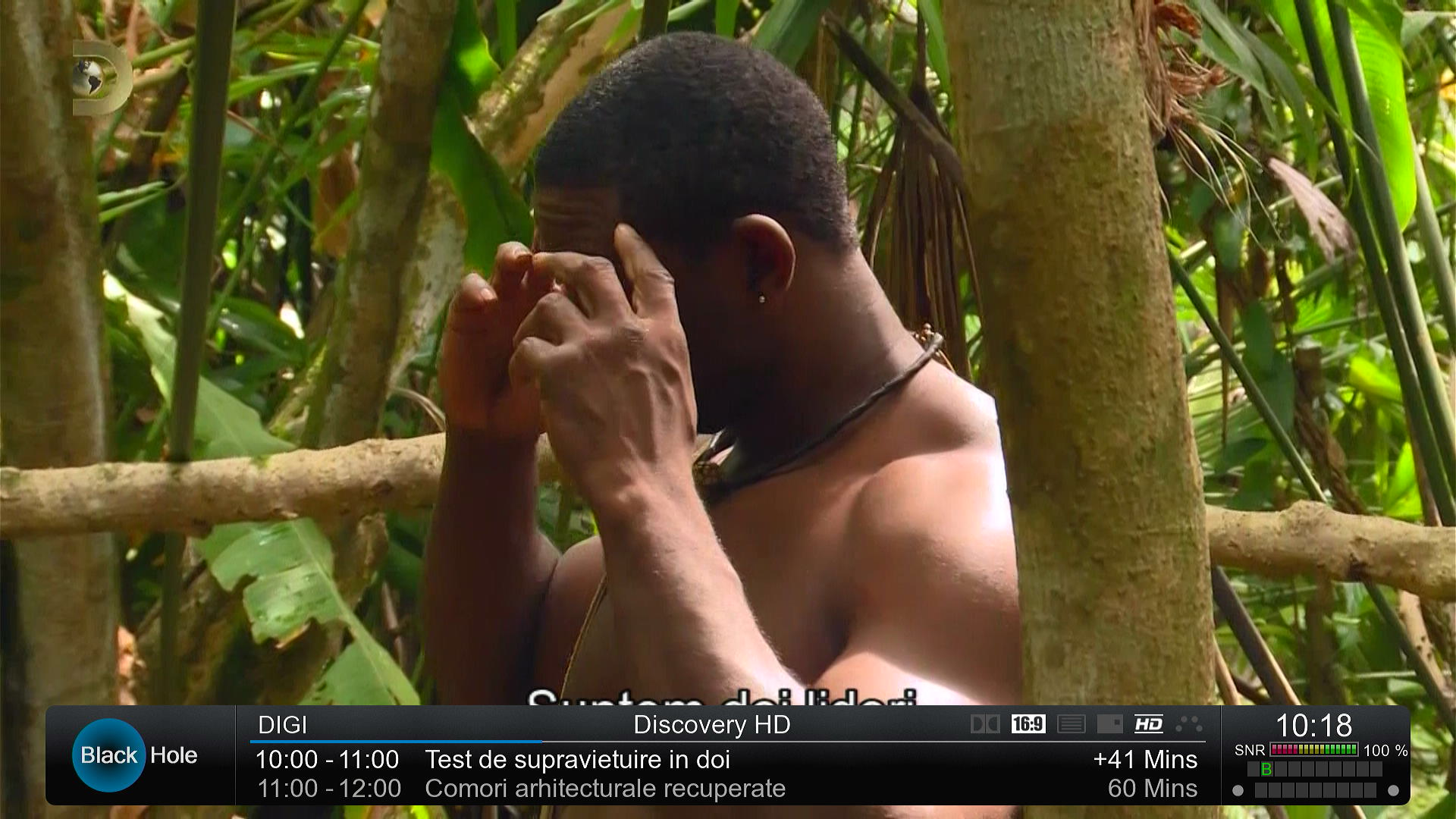

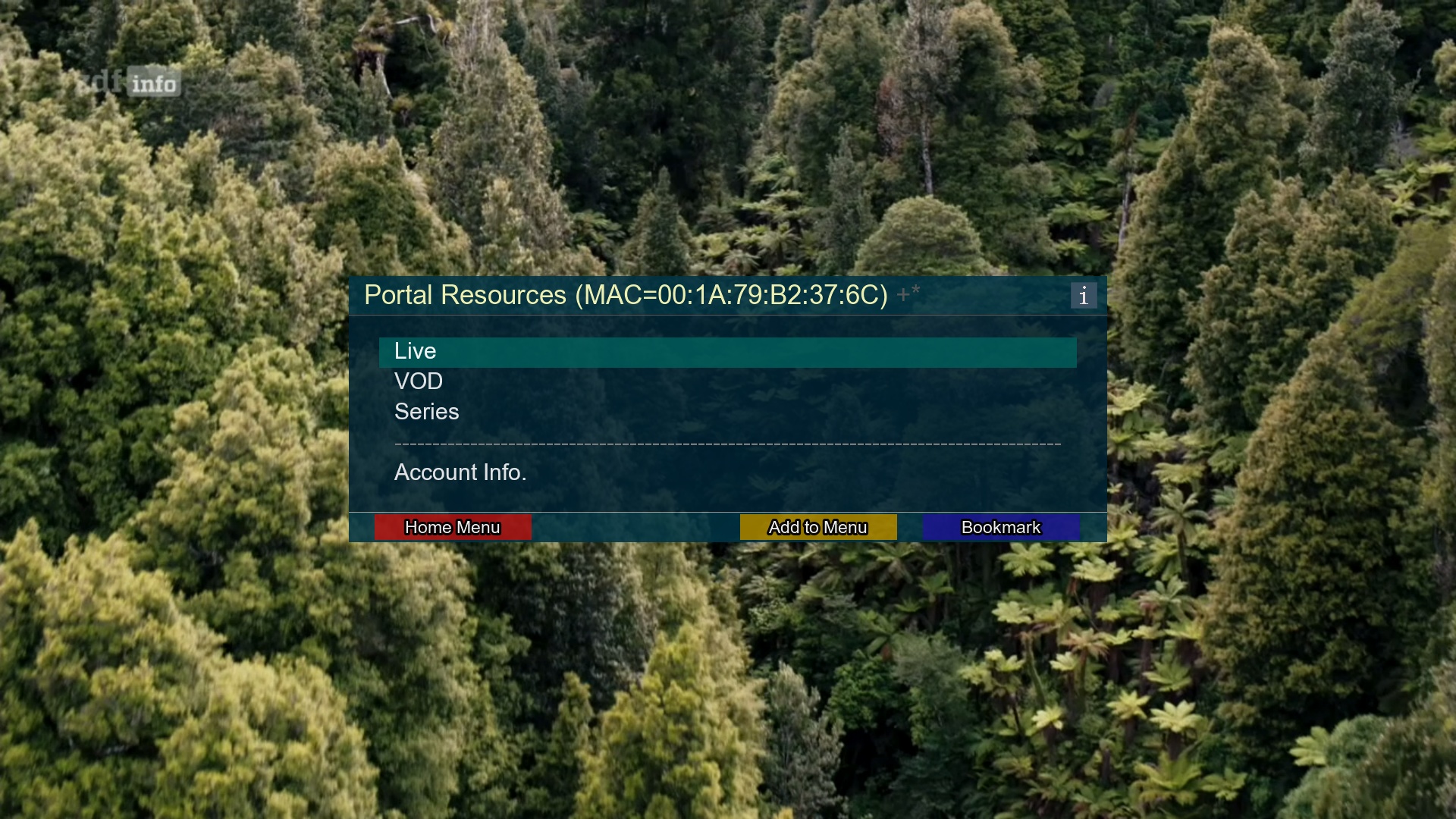

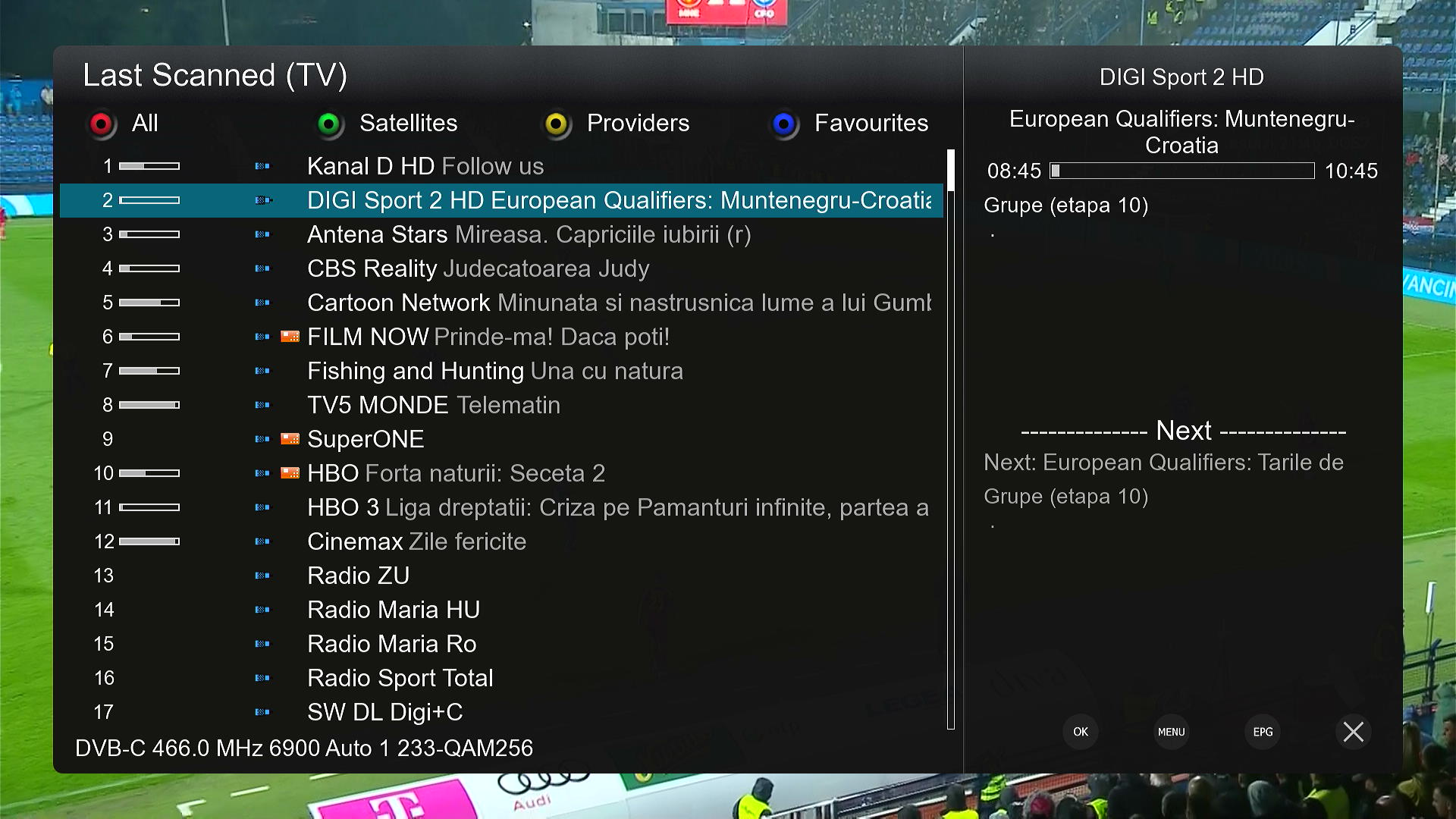

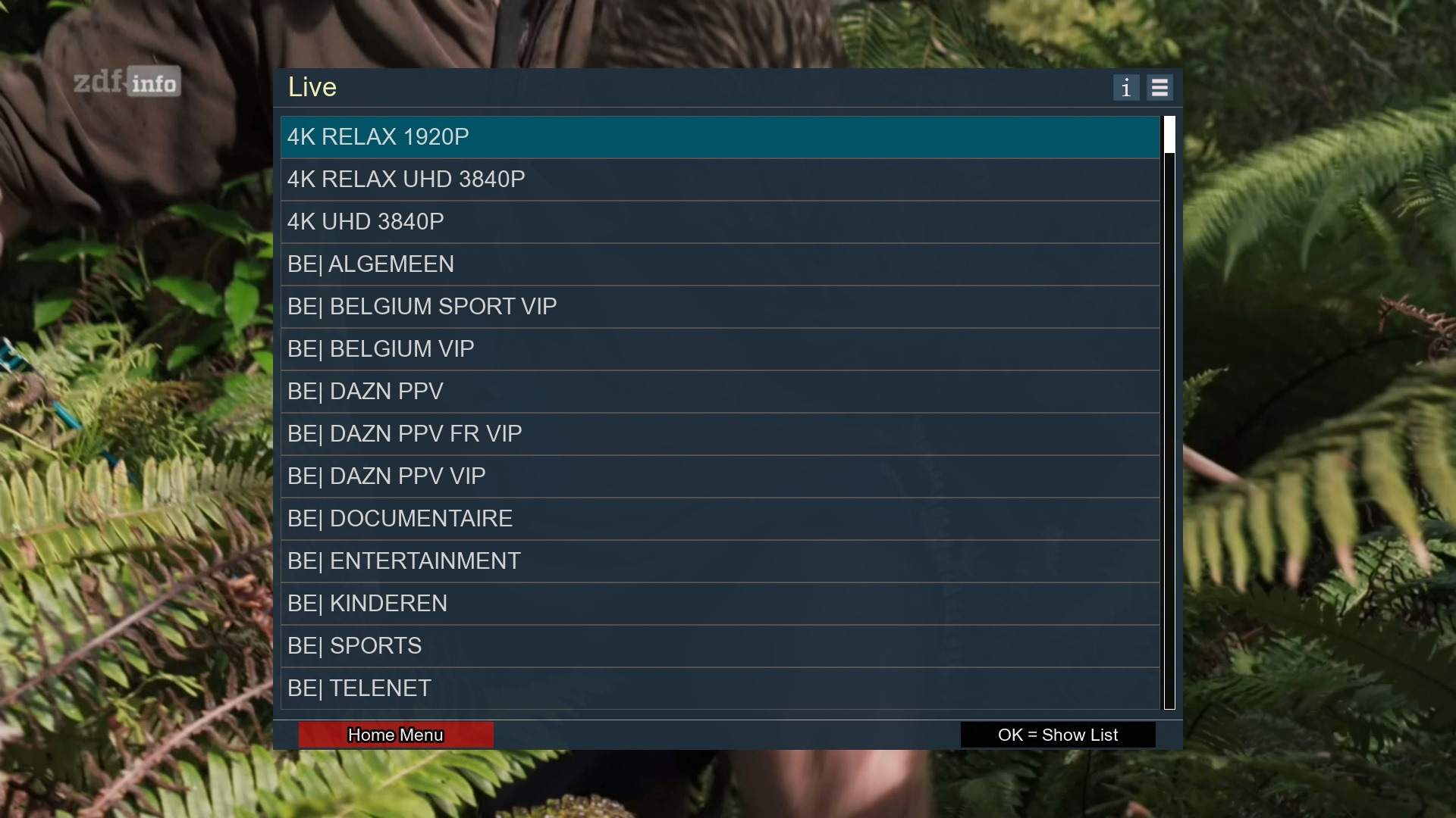

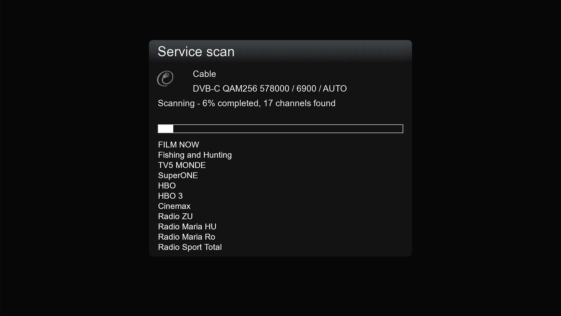

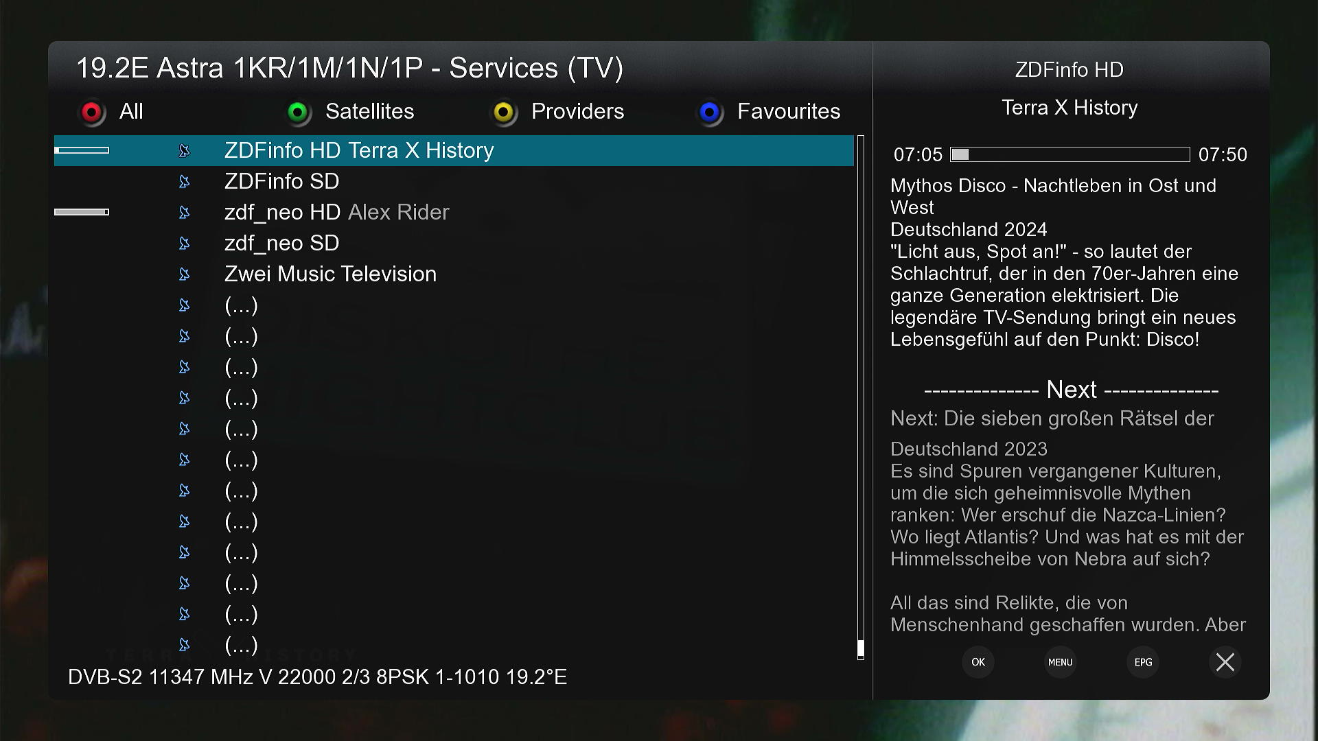

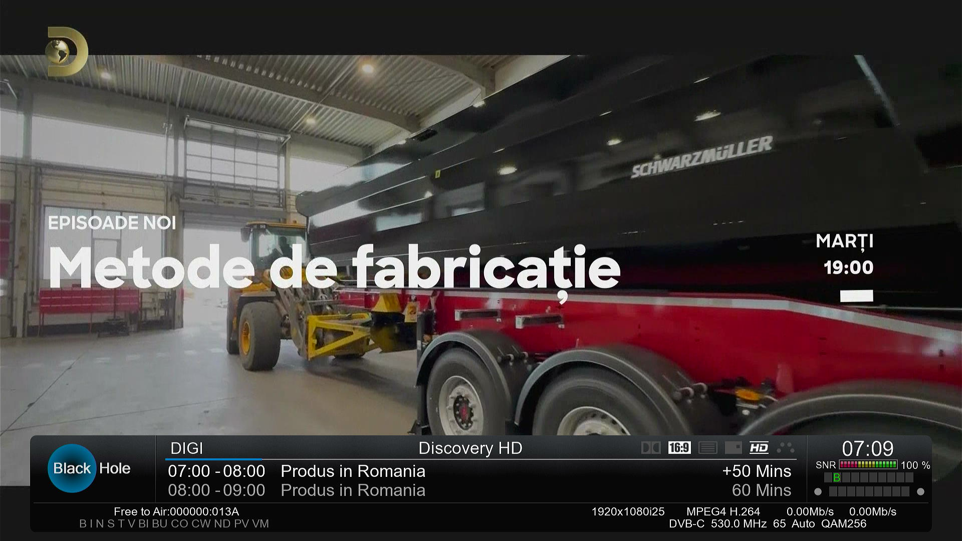

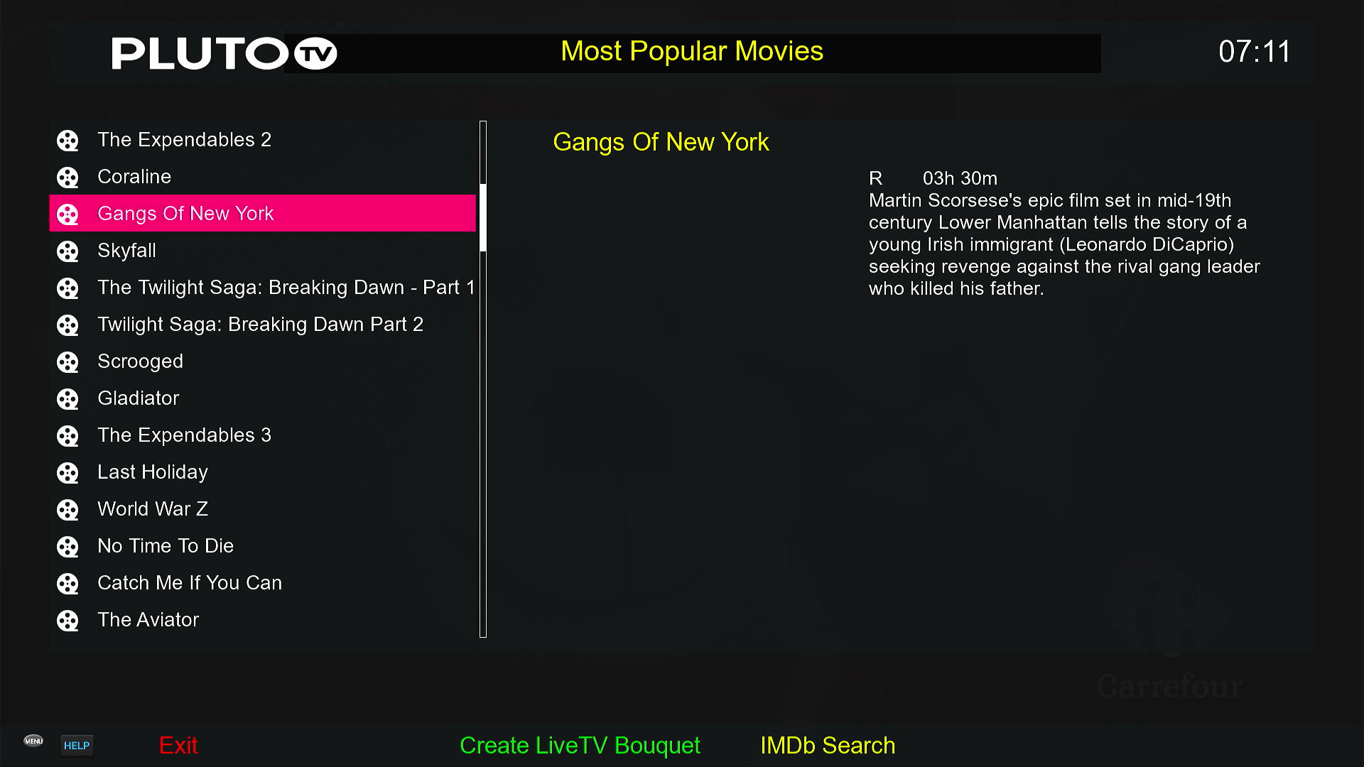

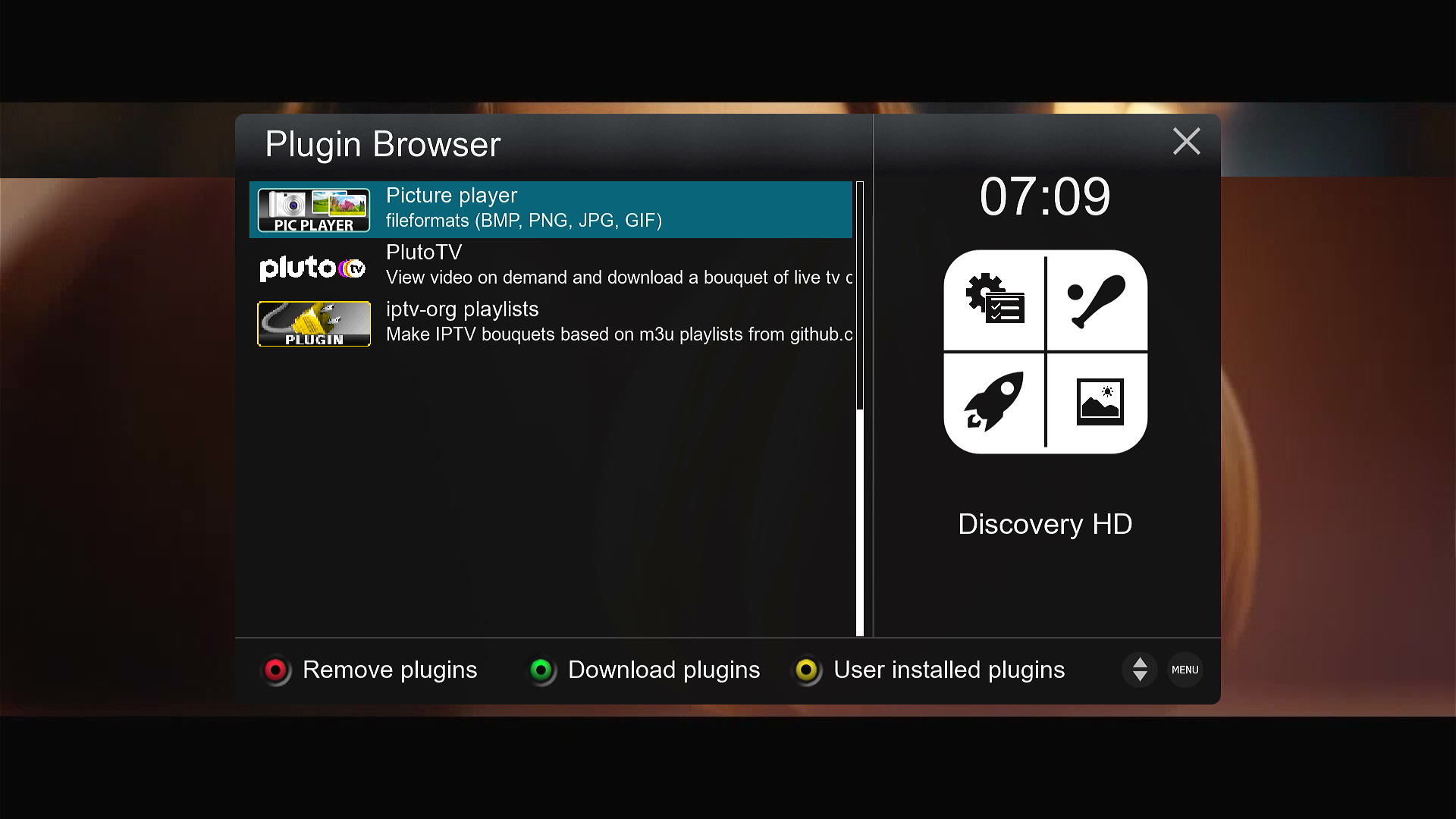

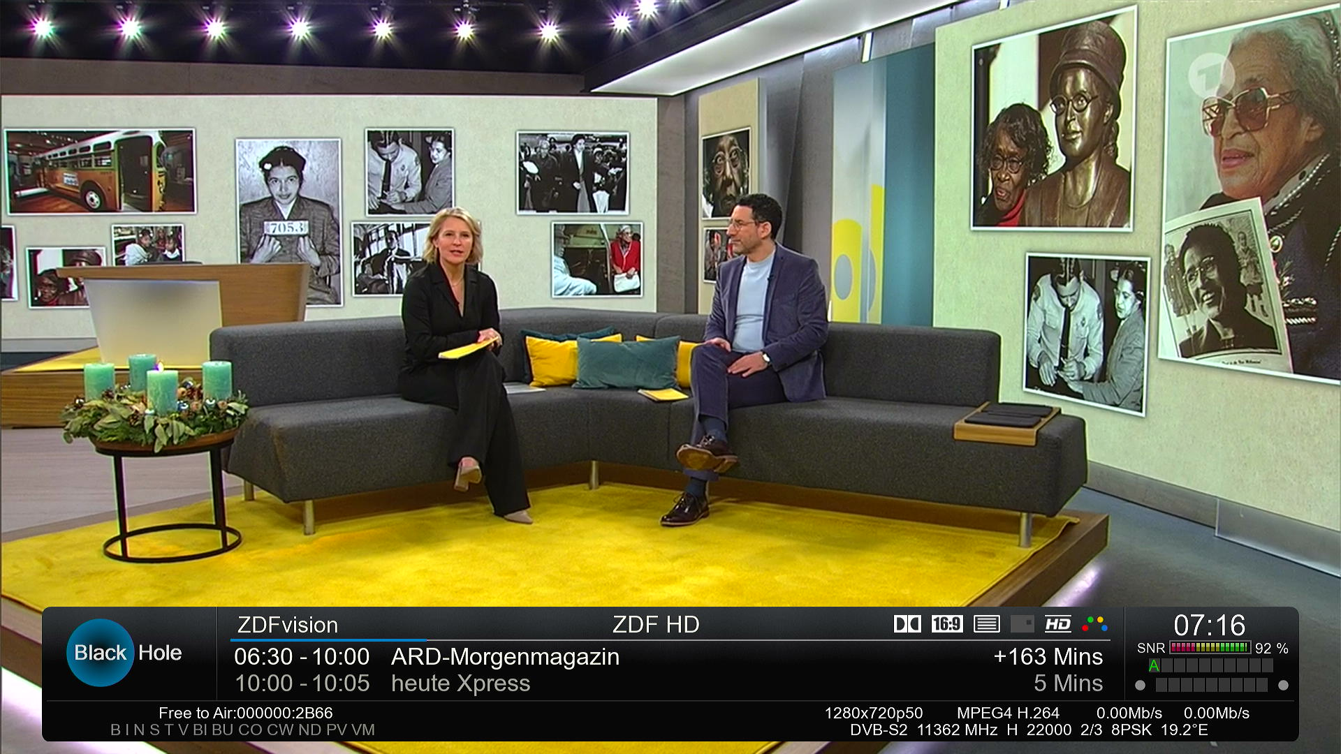

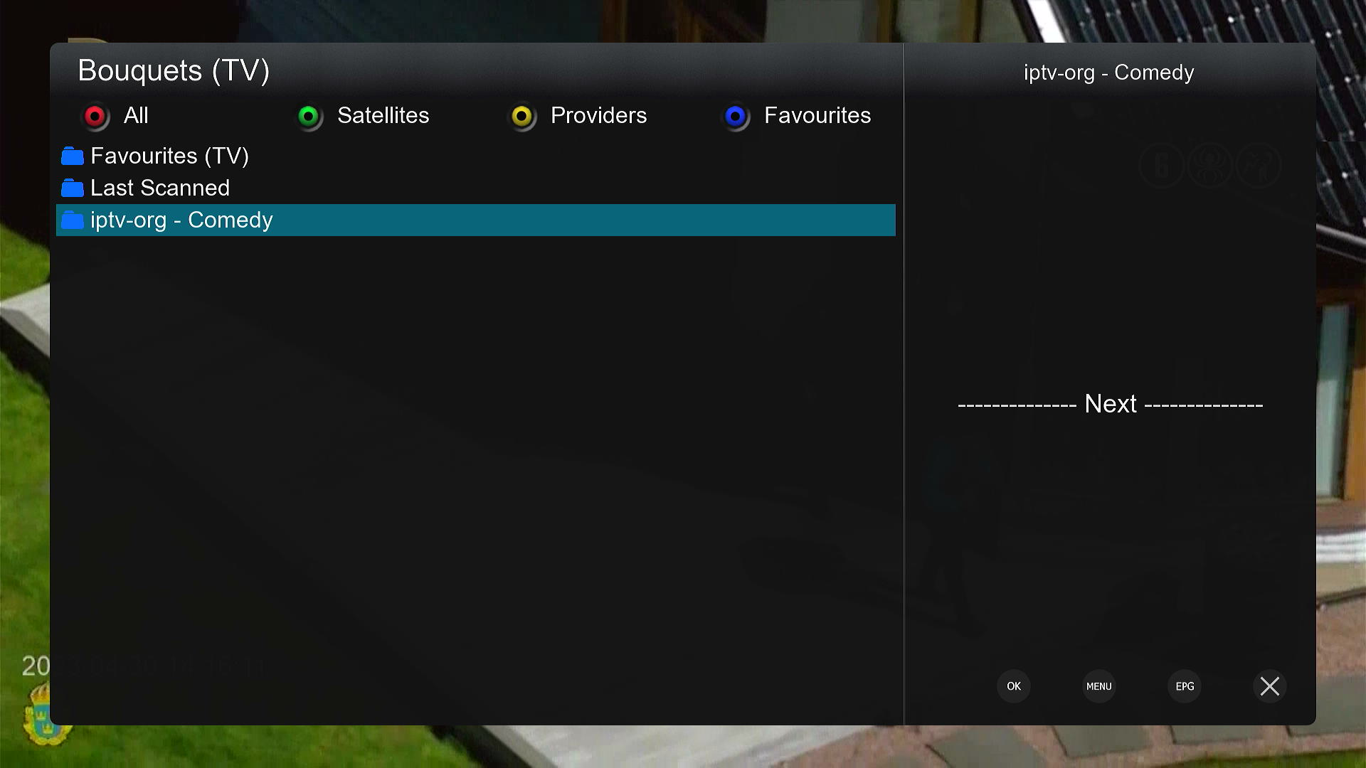

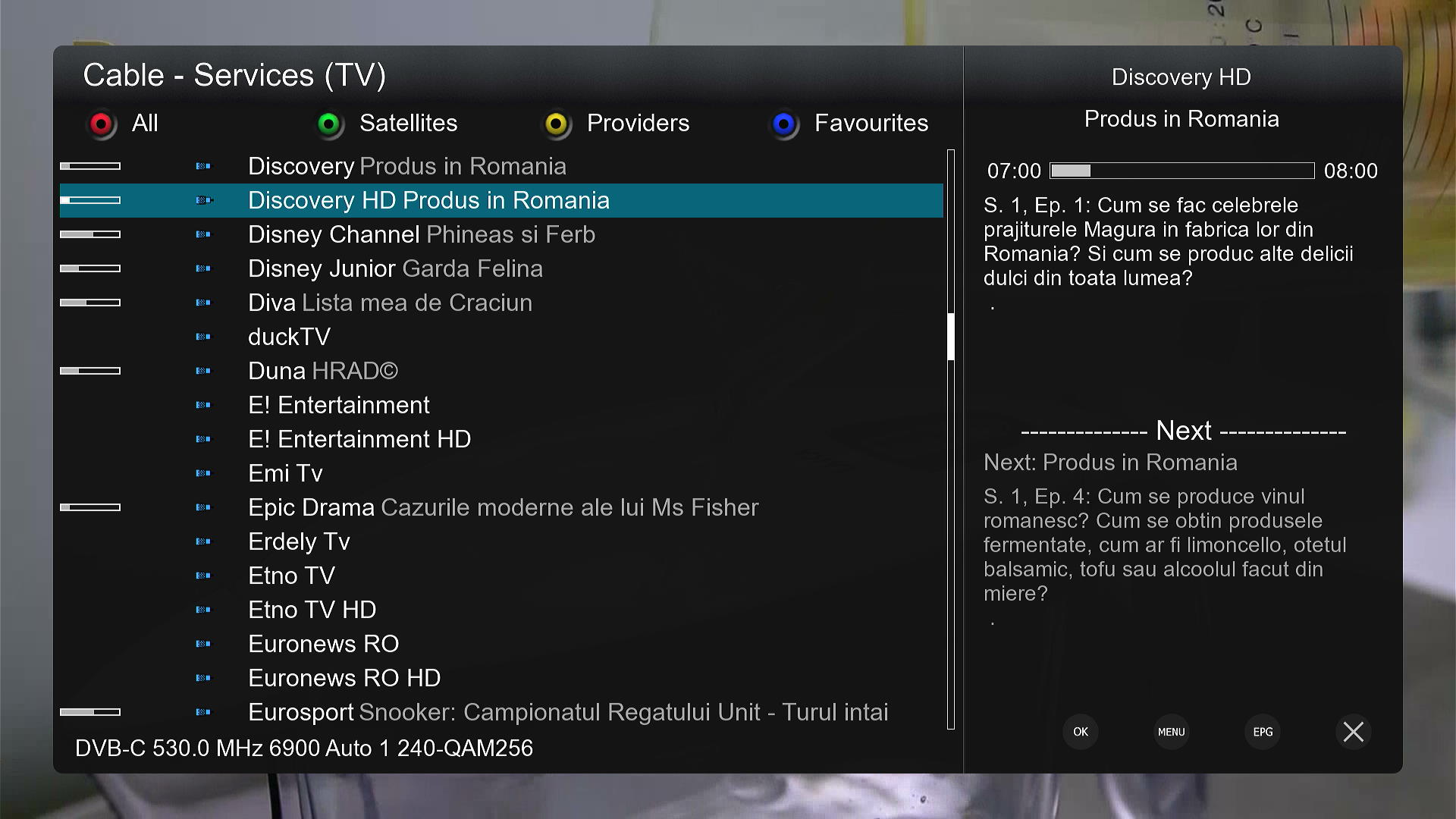

Am trecut imaginea printr-un test standard care consta in ...
- instalare in Multiboot prin Flash Online

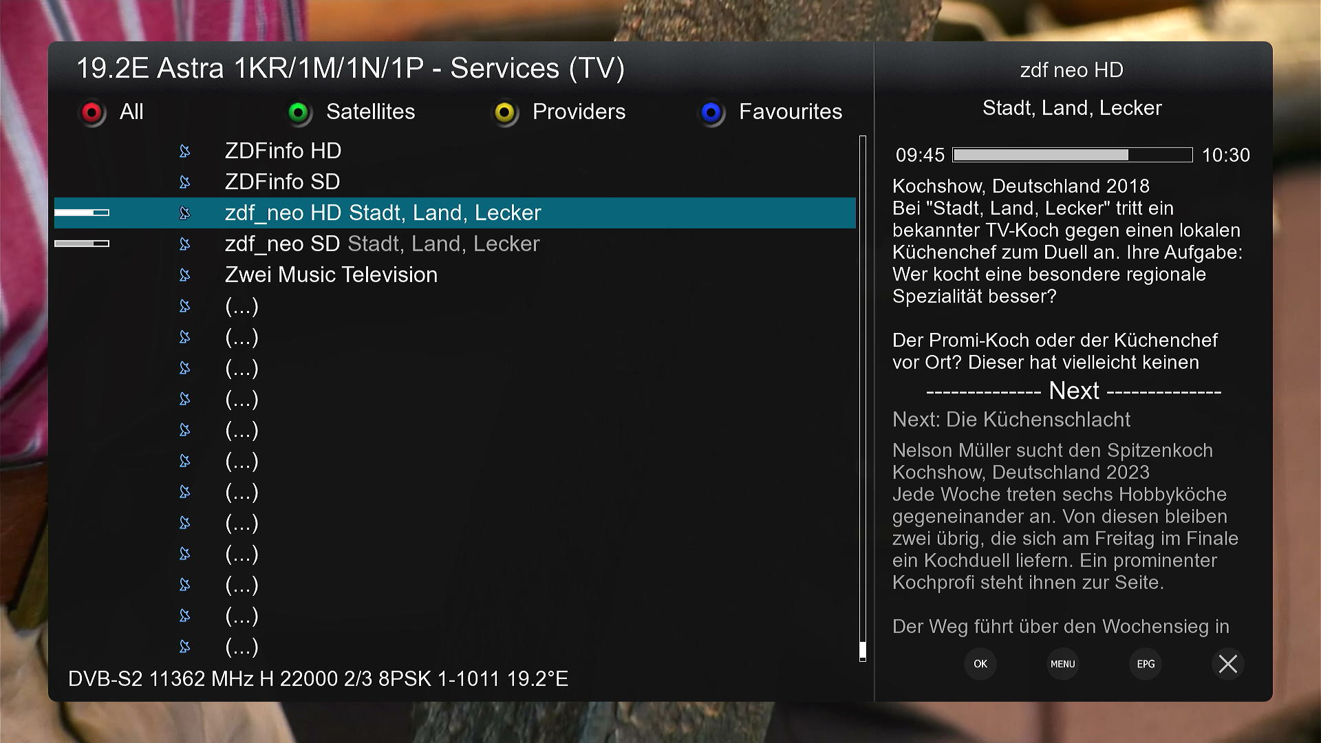

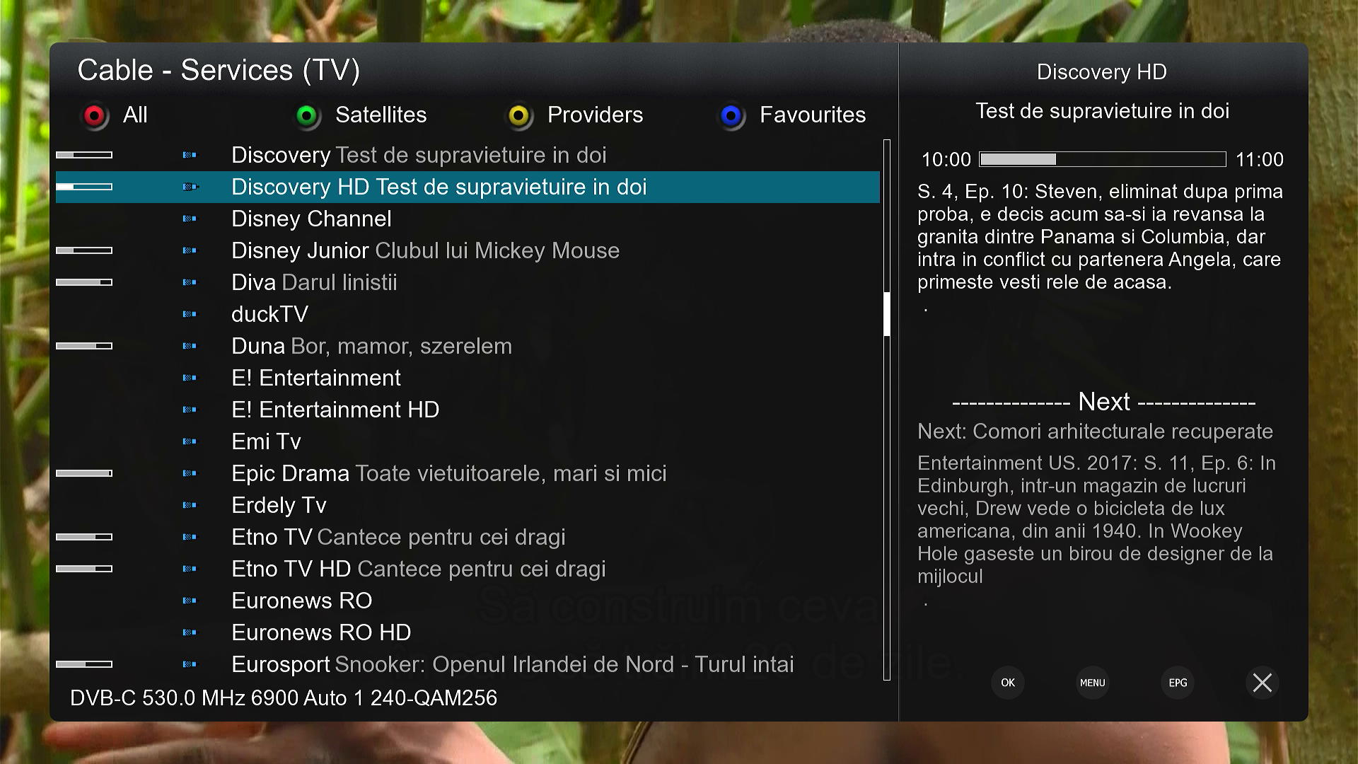

- scanare SAT si verificare ! OK !
- scanare Cable si verificare ! OK !

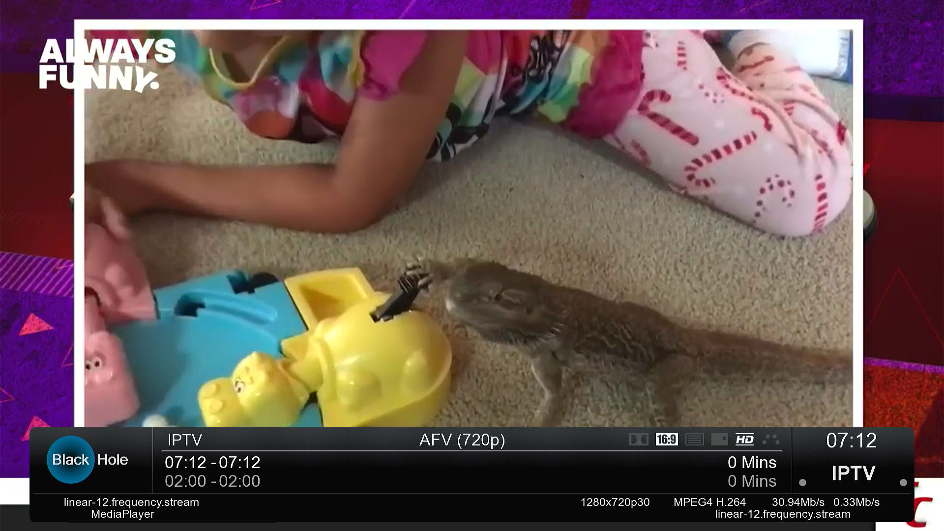

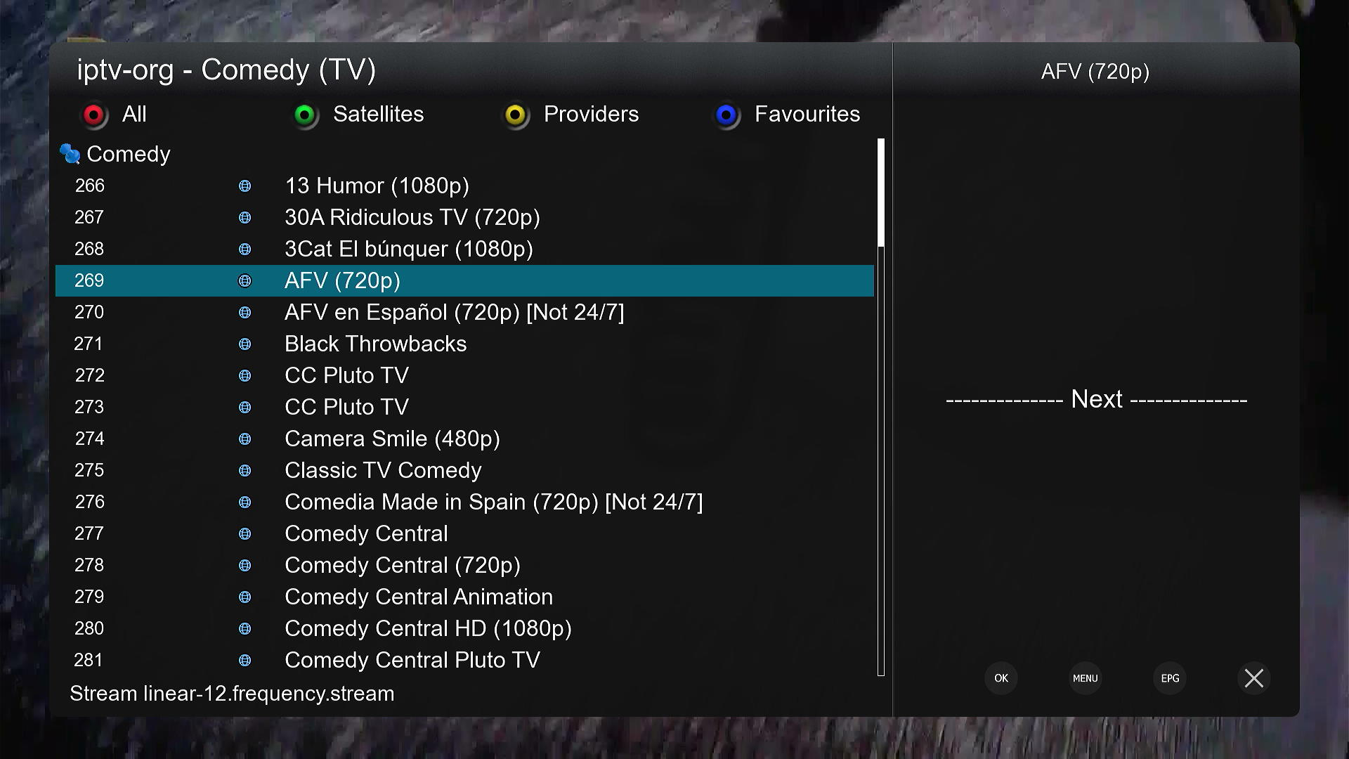

- boot in OpenATV si retur ! Multiboot OK !

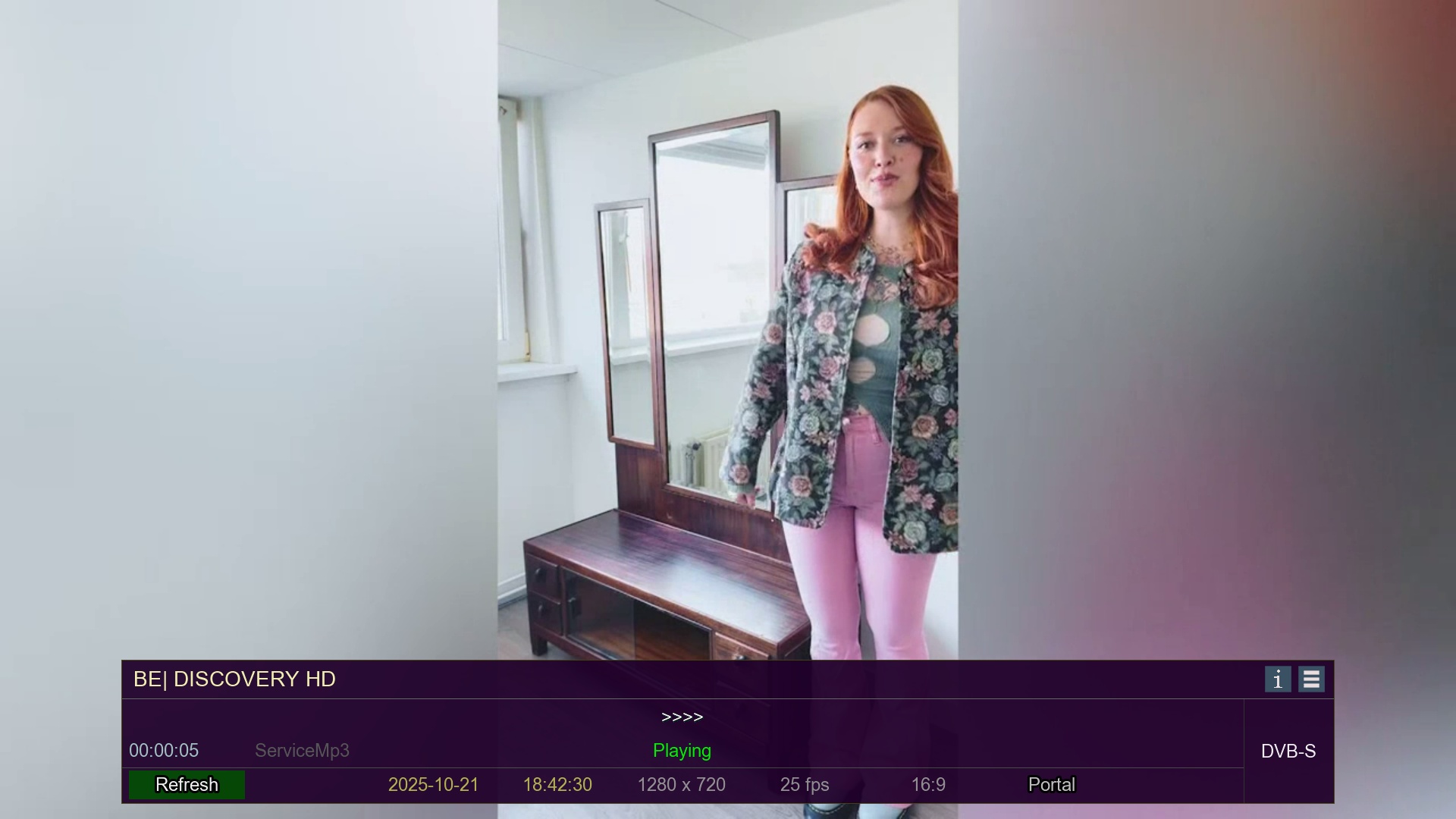

- instalare pluginuri IPTV Playlists si PlutoTV ! OK !
- vizionare IPTV Playlist creat in Favorites ! OK !
Eu cred ca imaginea functioneaza bine ! deci ... o promovam !
Download : https://mega.nz/file/LskASQRK#UAutHunlQ ... -D0Ase1h38
Iata si capturile ...
