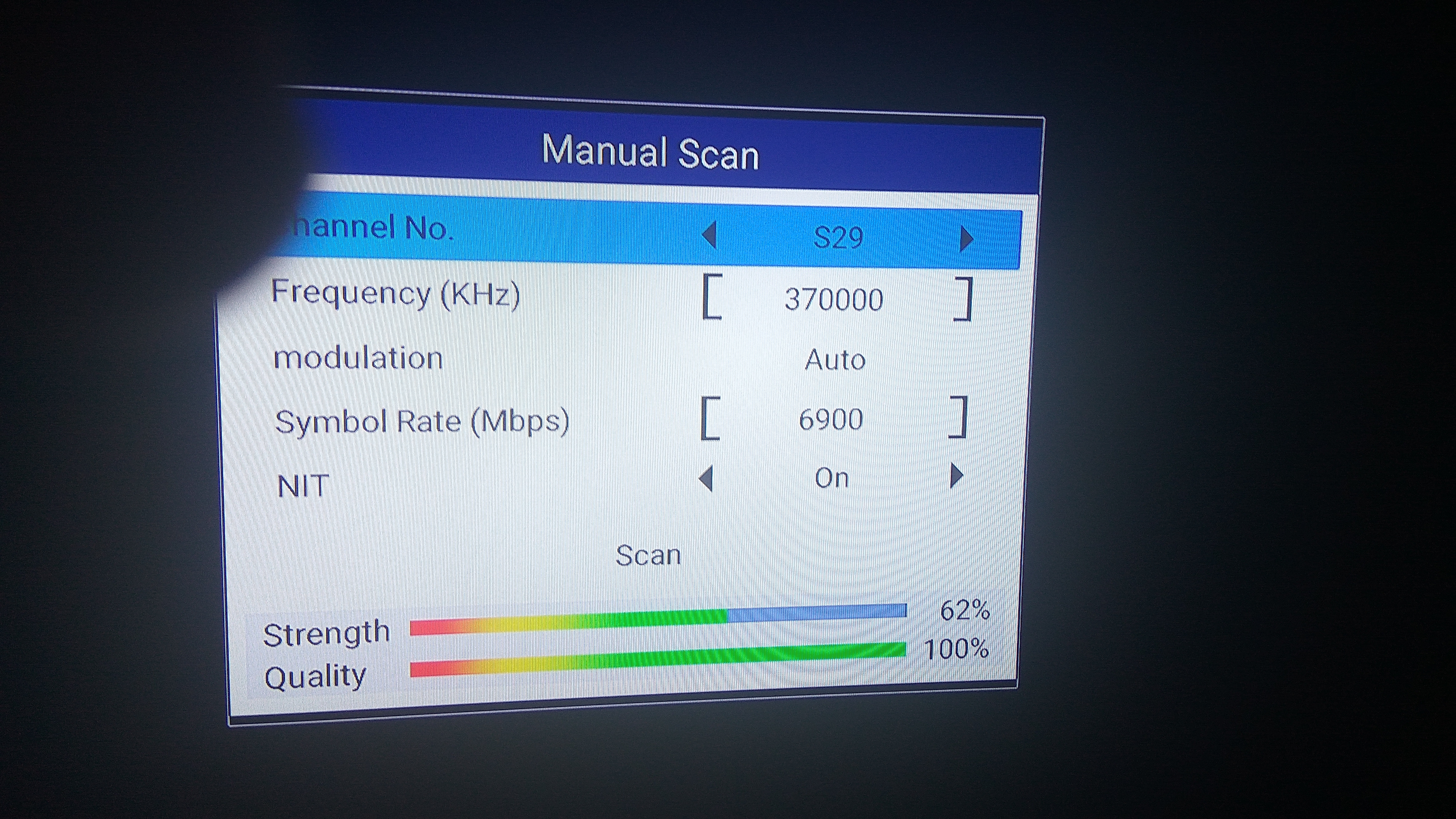

Post lipsa semnal catv

Post Re: Faceti cunostinta cu ... Ferguson Ariva 4K
Cred ca pretenul nostru @bonou2 ... are un receptor ca al tau si a avut o
problema similara ! s-ar putea sa fie vorba despre acelasi lucru ! Semnal este
pe cablu la frecventele acelea ... in orice locatie unde ai RDS ! Intreb si eu
ca nestiutorul ... ai examinat tabela cu atentie : frecventa , modulatie si SR ?
... toate au QAM=64 si SR=6900 !

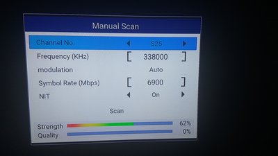

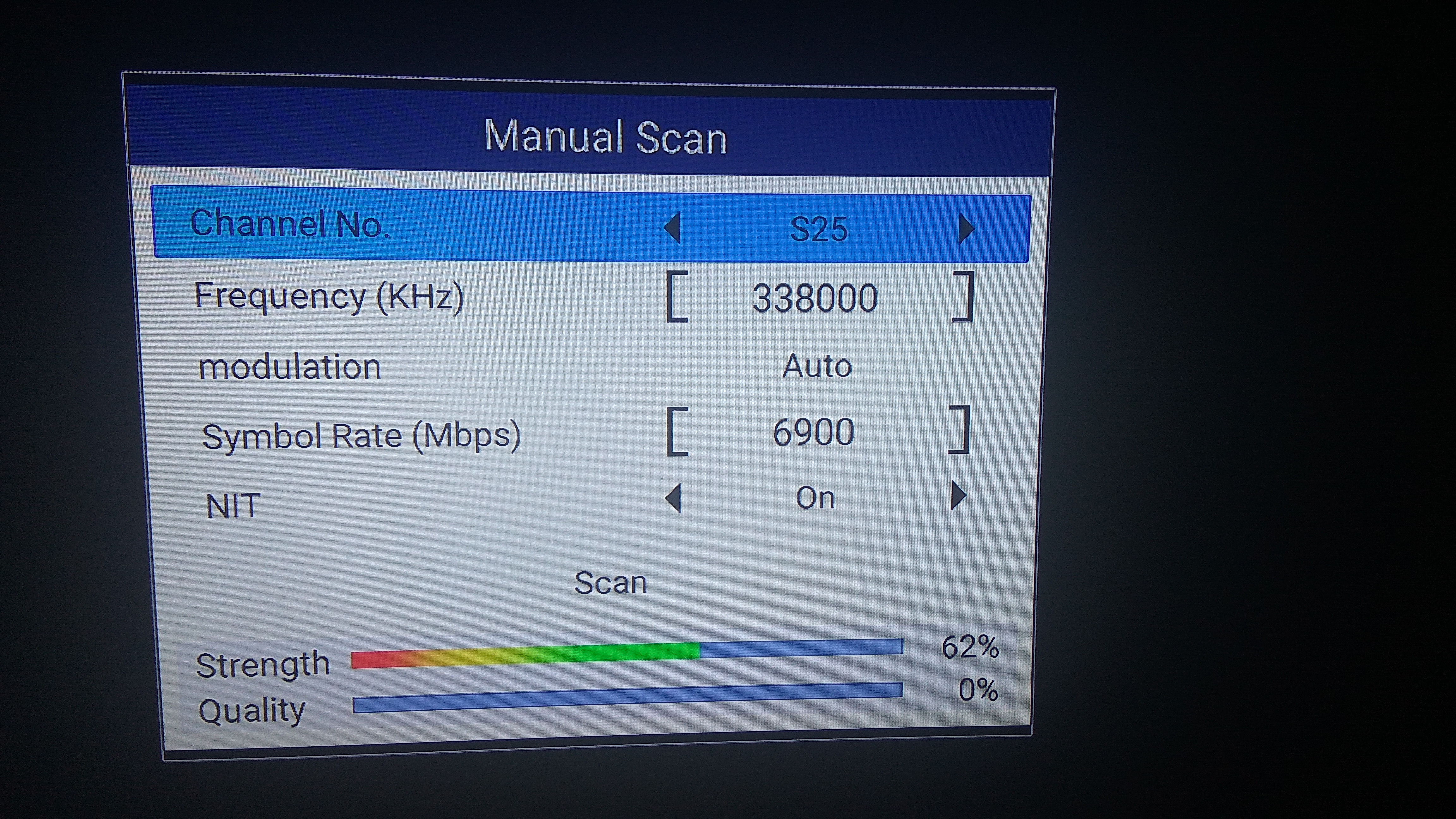

Multumesc pentru raspuns , nu totul este in regula modulatia este pe automat si nu se poate umbla la ea sau nu stiu eu cum iar SR-ul este ok, am verificat eu cred ca este o problema hardware nu de soft si nu de programare.Incerc sa-l contactez pe dnul @bonou2 sa vad daca a gasit vreo solutie .Stiu ca dvs nu aveti varianta combo , sper sa pot atasa doua poze sa vedeti si dvs. Multumesc !

Posts: 164991
... mda ! pare o ciudatenie de driver ... cum draq de n-au cerectat-o in atata
amar de vreme !
