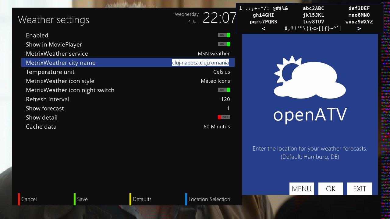

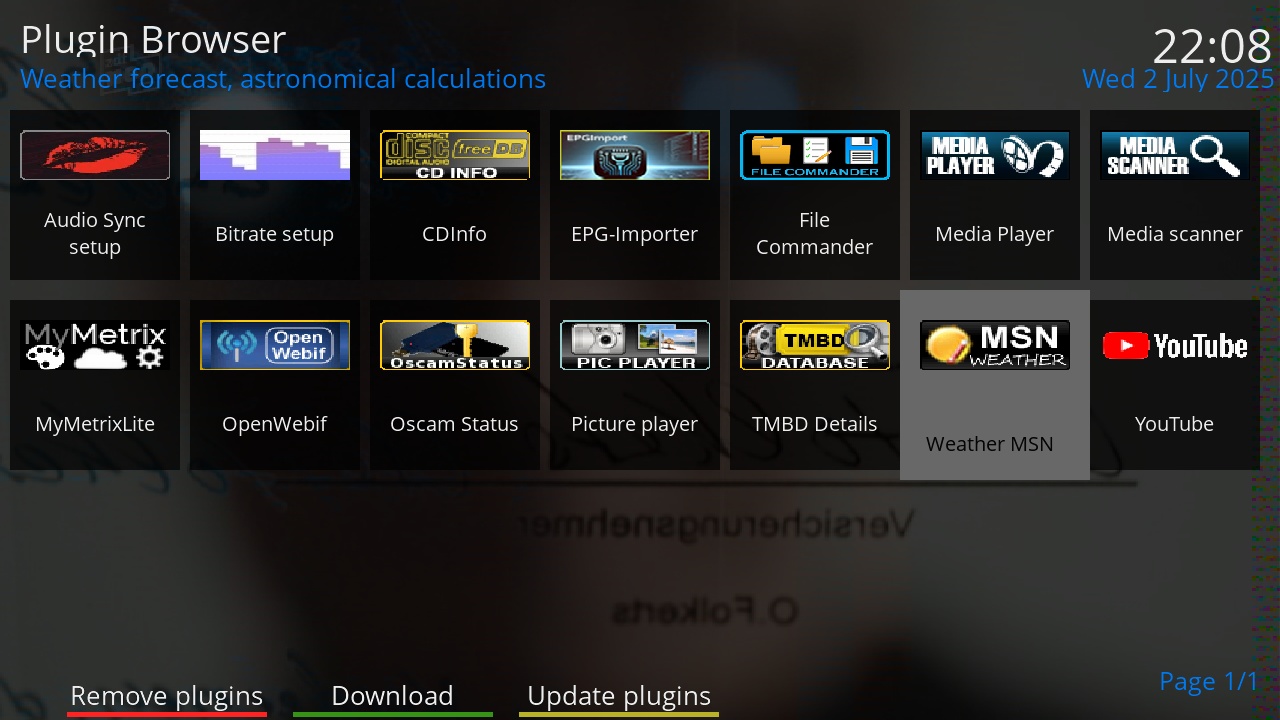

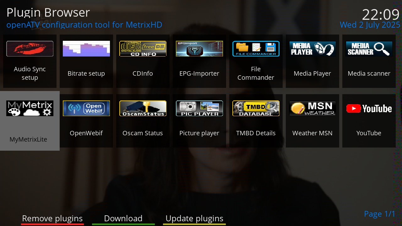

Am instalat si eu acum Metrix, dar tot nu vrea sa salveze locatia de weather.
Tot Hamburg ramane
02 Jul 2025, 19:50
Posts: 165282
Post Re: Faceti cunostiinta cu ... DM 900 UHD Multiboot
Din pluginul MetrixLite ... aleg Weather settings !
Aici am ales MSN Weather ... si locatia sub forma oras,judet,tzara
si am iesit direct cu Save si inca odata cu Apply settings !
Am instalat pluginul MSN weather ... si am regasit setarile facute !
Concluzia mea este ca skinul Metrix si pluginul MSN weather comunica !
Tot la capitolul concluzii ... "grab" merge mizerabil ! o sa-l iau pe cel de
la OpenATV !!!
P.S. Nu "grab" este vinovatul ! bufferul video este cel manjit !

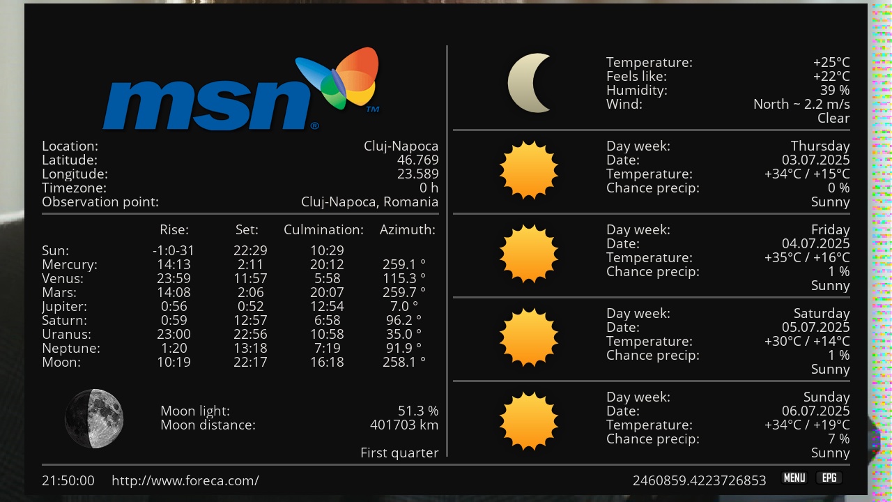

In OpenMSN se poate salva locatia dorita, insa datele apar doar in interfata
pluginului respectiv. Eu vroiam sa am weather direct in info bar, mai ales ca
Metrix permite setarea numarului de zile pentru prognoza, afisarea detaliilor, etc
Adica cam asa:
03 Jul 2025, 06:29
Posts: 165282
Poate ca pe OpenATV , inainte de instalare mai sunt ceva setari ! eu am
adus doar pluginul , la versiunea sa actuala , descarcat de pe serverul OATV !
Am vazut si eu ca setarea din MetrixLite merge ciudat !!!
Acum sunt la munte ! ca resedinta mea de vara ... e la tzeara !!! :lol: :lol: :lol:

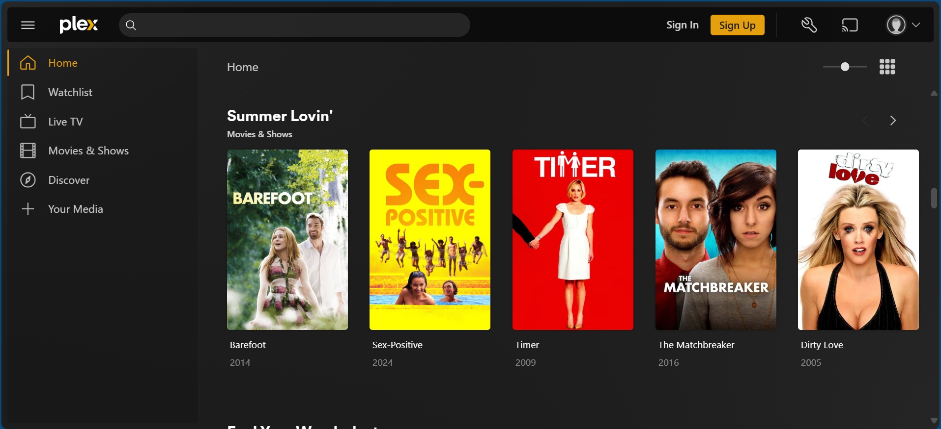

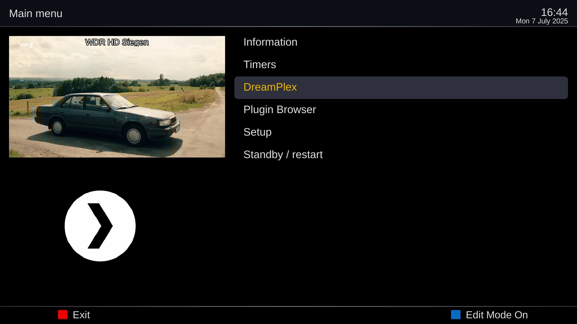

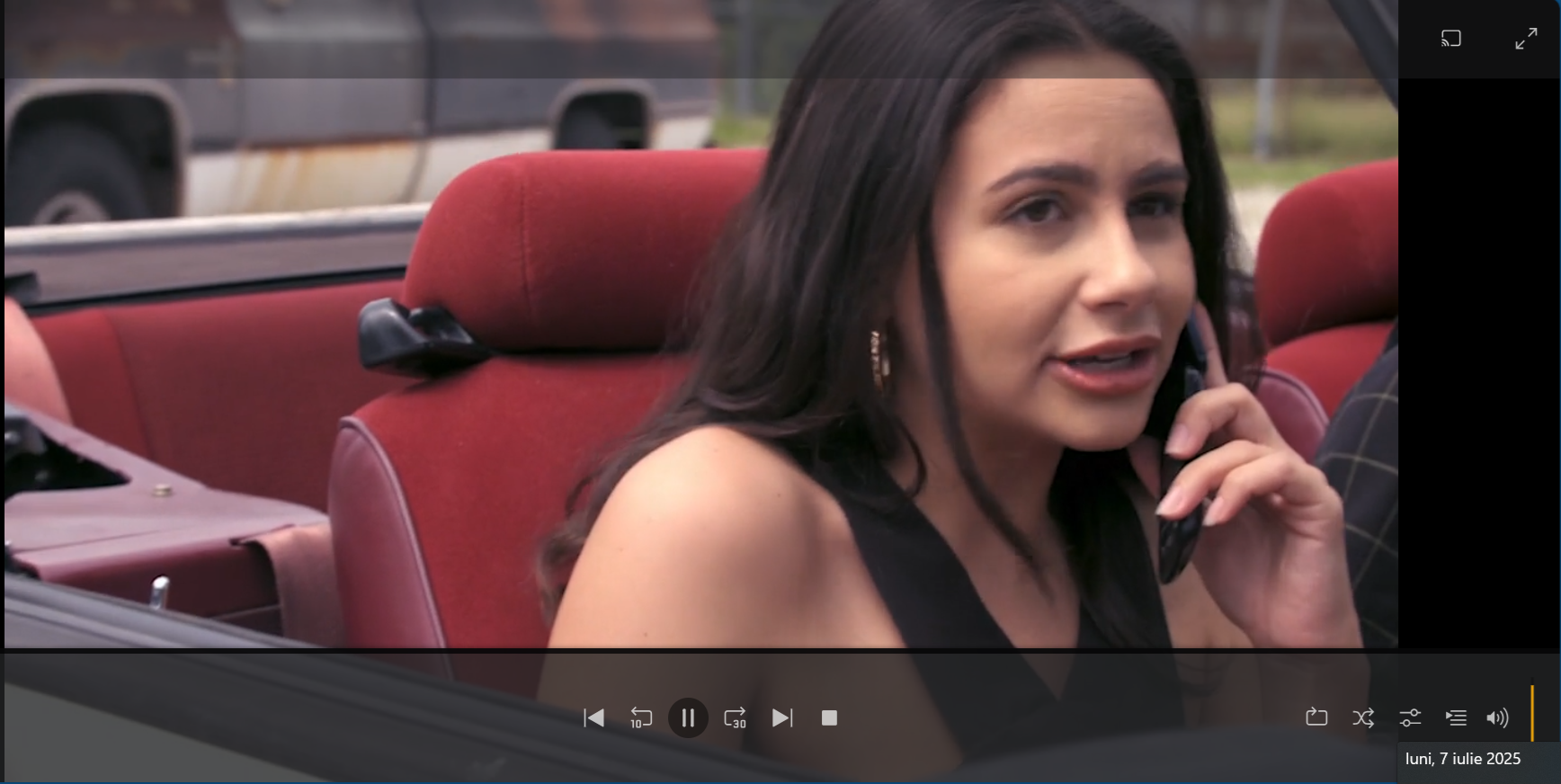

DreamPlex
Amatorii seriosi de film , spun ca DreamPlex este playerul ideal pentru
serverele filmelor de calitate video ridicata ! Nu pot nici sa-i confirm ...
nici sa-i contrazic ! n-am avut niciodata un cont pe un astfel de server !
nici macar temporar ...
Am adus aici pluginul DreamPLex din OpenATV ... s-a instalat cu o procedura
comuna pluginurilor complexe ...
Code:
opkg install /tmp/*.ipk --force-depends
De pornit porneste ... in rest nu am ce arata !!!
Deci , am verificat din OpenATV ...
- skinul Metrix-HD
- pluginurile player IPTV : AJPanel si DreamPlex
Daca nu aveti un cont la un server Plex profesional ... va puteti face unul pe
PC-ul casei ! folosind aplicatia Plex descarcata de pe site-ul autorilor !!!
Aplicatia va ofera cate ceva gratuit dar va lasa sa faceti vizibil in retea acest
Media Server si sa va conectati la el prin DreamPlex de pe receptor ! In acest
server puteteti adauga foldere locale de muzica , seriale si film !
Aplicatia odata lansata , va face public numele servrului , IP si portul acestuia !
De pe receptor , puteti descoperi serverul de mai sus, daca portul 32400 , cel
implicit Plex, a fost deschis in reteaua locala ! In acest moment trebuie sa
aveti acces la serverul media propriu ( ex. Mihai ) cat si la cel exportat de
aplicatia server (PlexServer).
Procedura de "tunning" client/server mi se pare complicata si plina de hatzisuri !
Interfata DreamPlex cu telecomanda se desfasoara la un enervant relanti !!!
Eu am atasat serveului de pe PC un folder de muzica ! pe care l-am verificat pe
PC cu playerul propriu al DreamPlex ... era functional ! De pe receptor nu am
reusit sa vad serverul media de pe PC online ! desi cred ca am facut cele cerute !!!
Code:
netsh interface portproxy add v4tov4 listenport=32400 listenaddress=192.168.100.11 connectport=32400 connectaddress=192.168.100.11

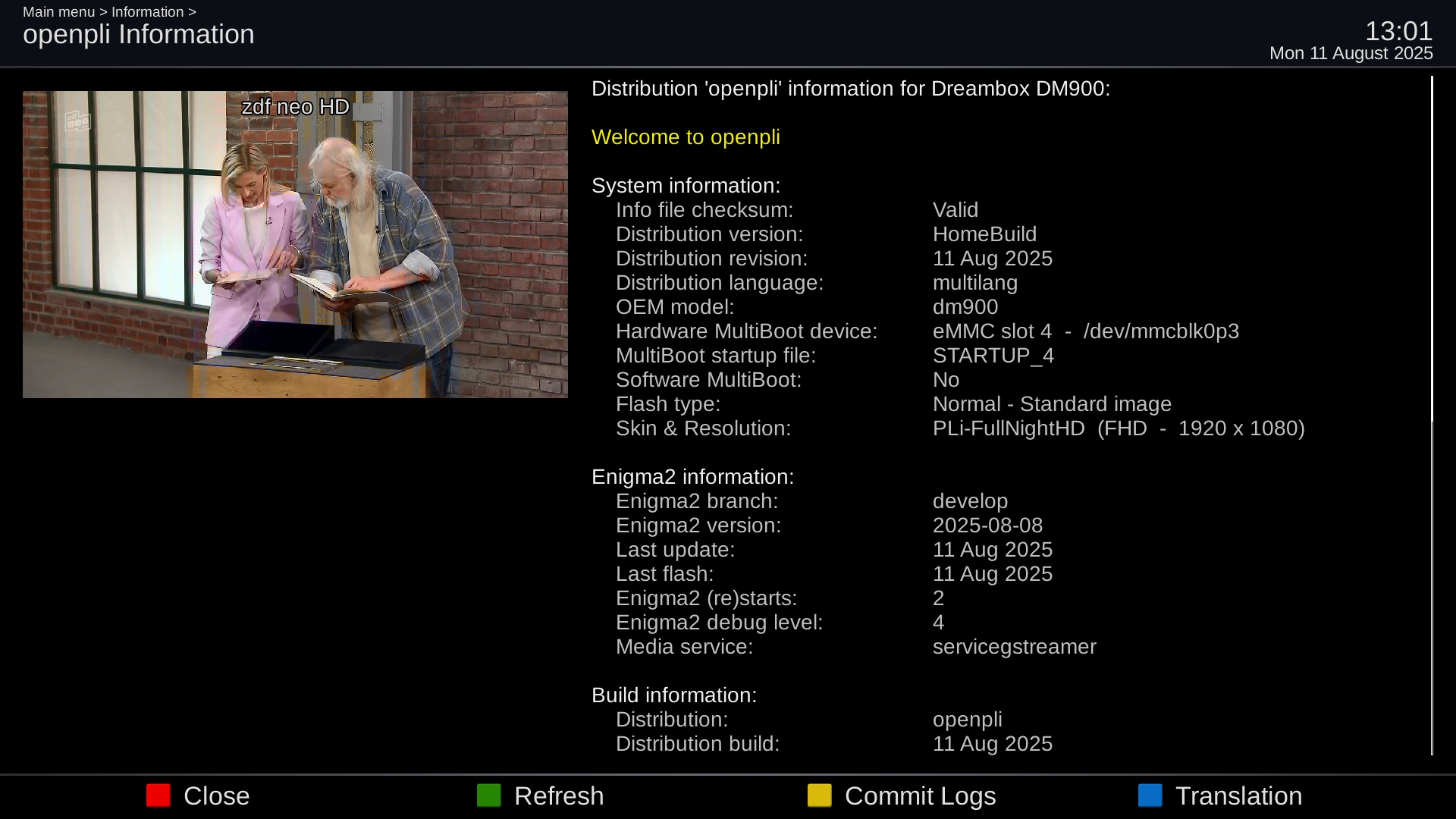

Posts: 165282
Imagni noi ... OpenPLi HomeBuild !
DM 900 download : https://mega.nz/file/K4VxXDrJ#7bm8NcBb2 ... oTbICfDT0g
DM 920 download : https://mega.nz/file/6g1DUZ5b#jBYMtbFfS ... oTbBOoPj1Q

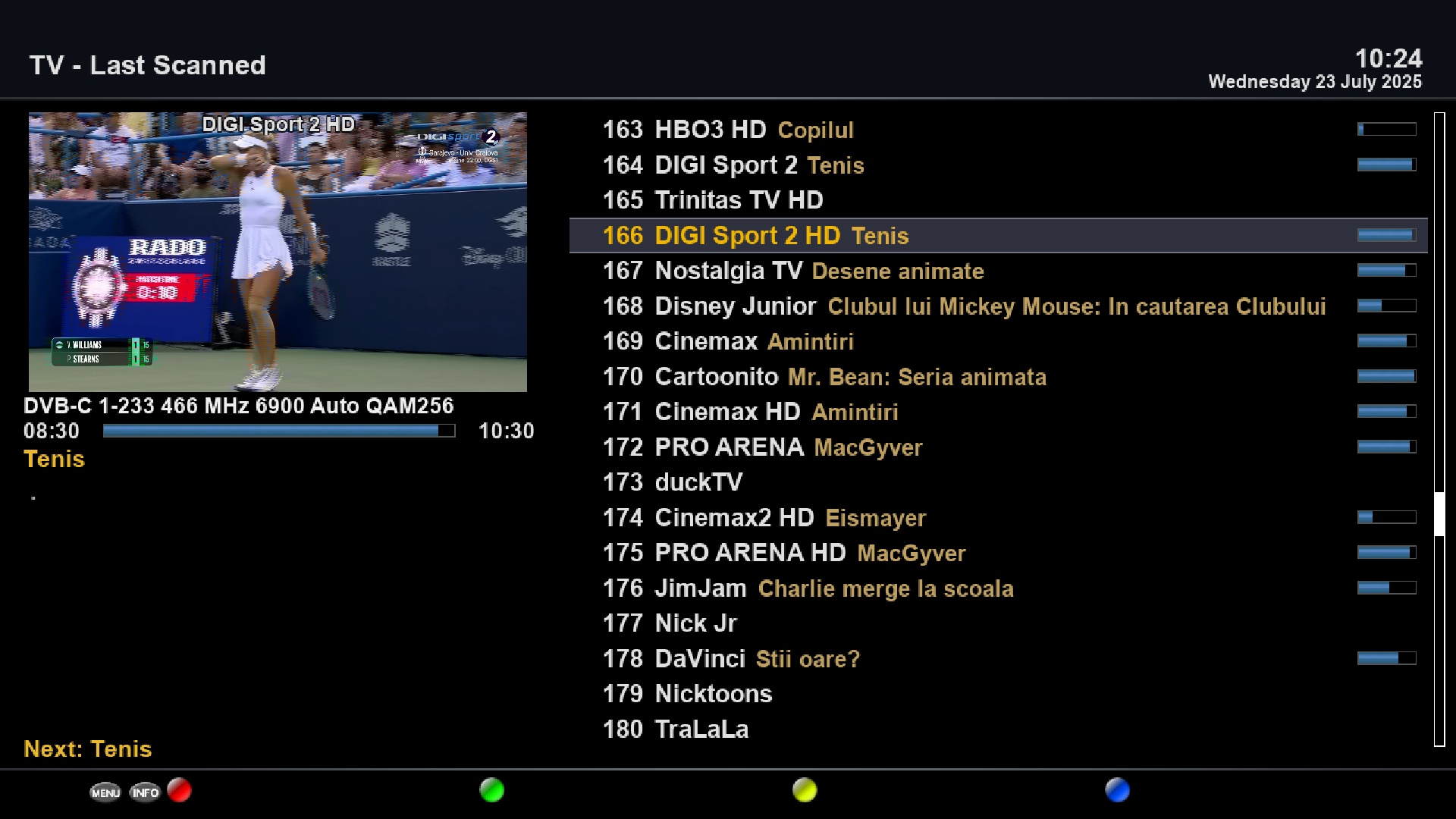

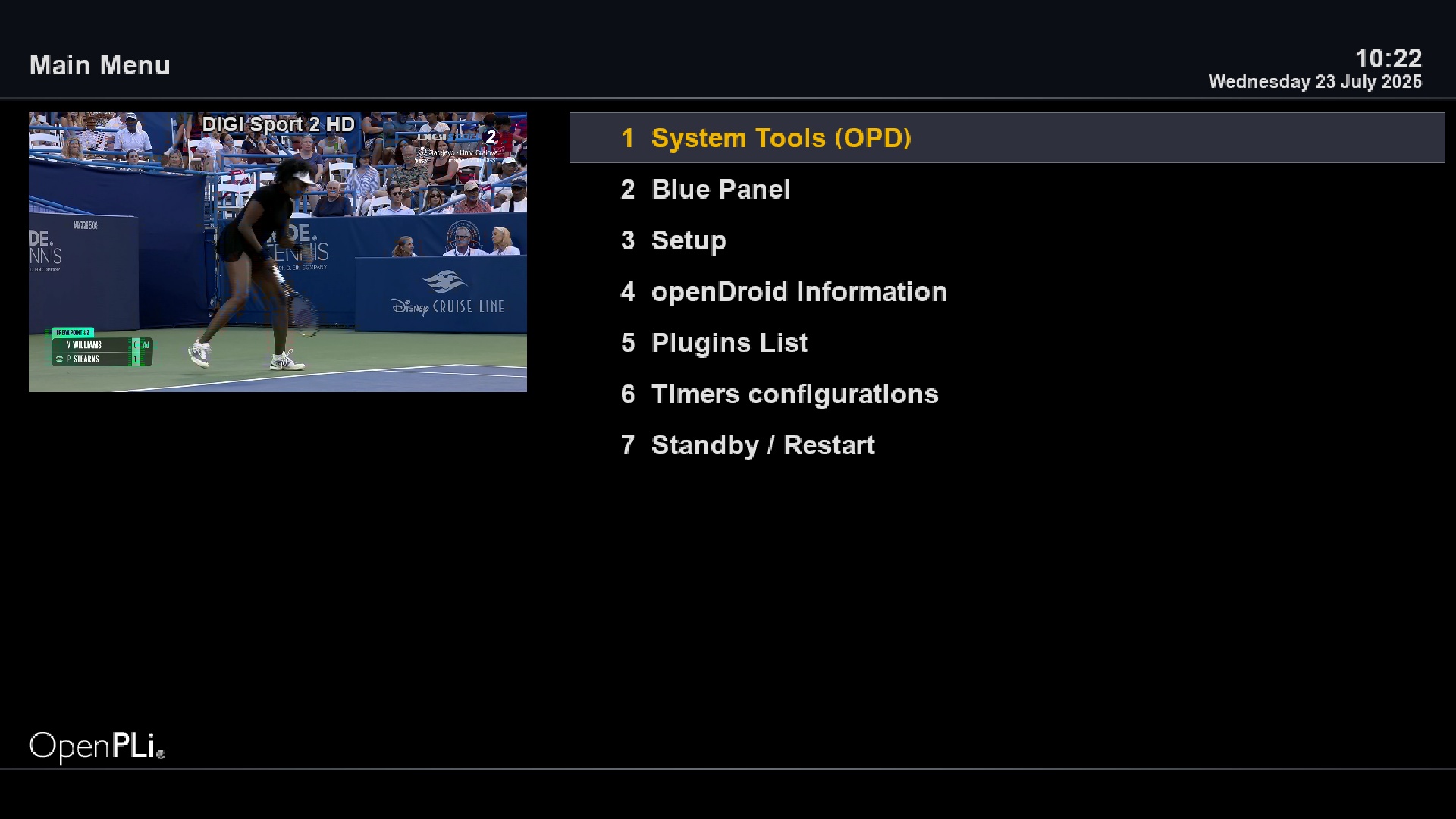

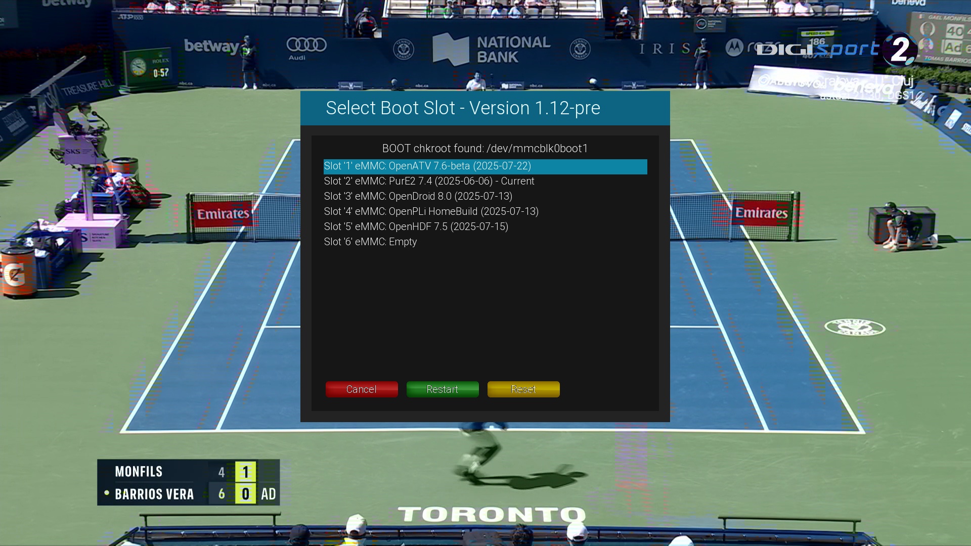

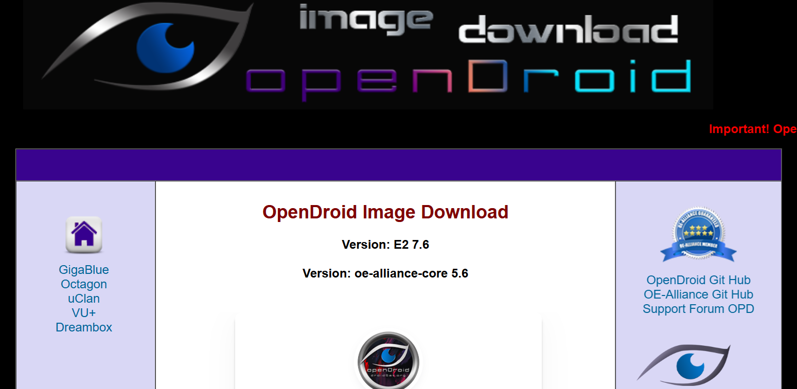

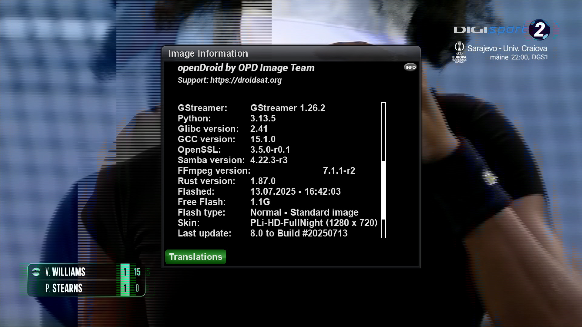

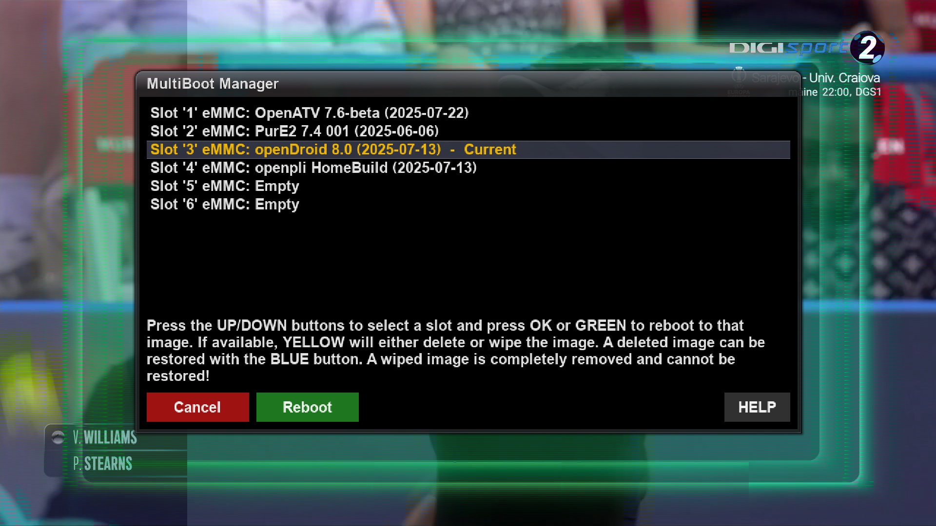

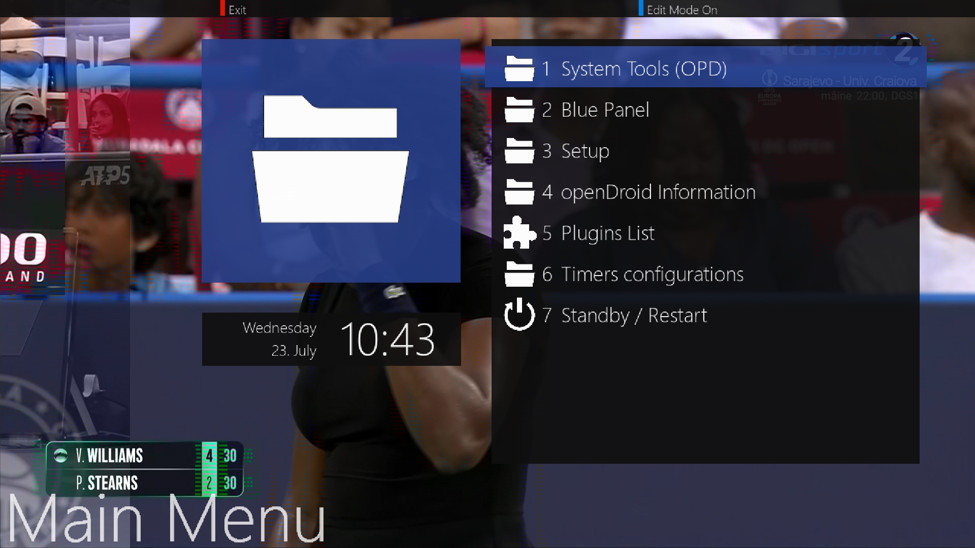

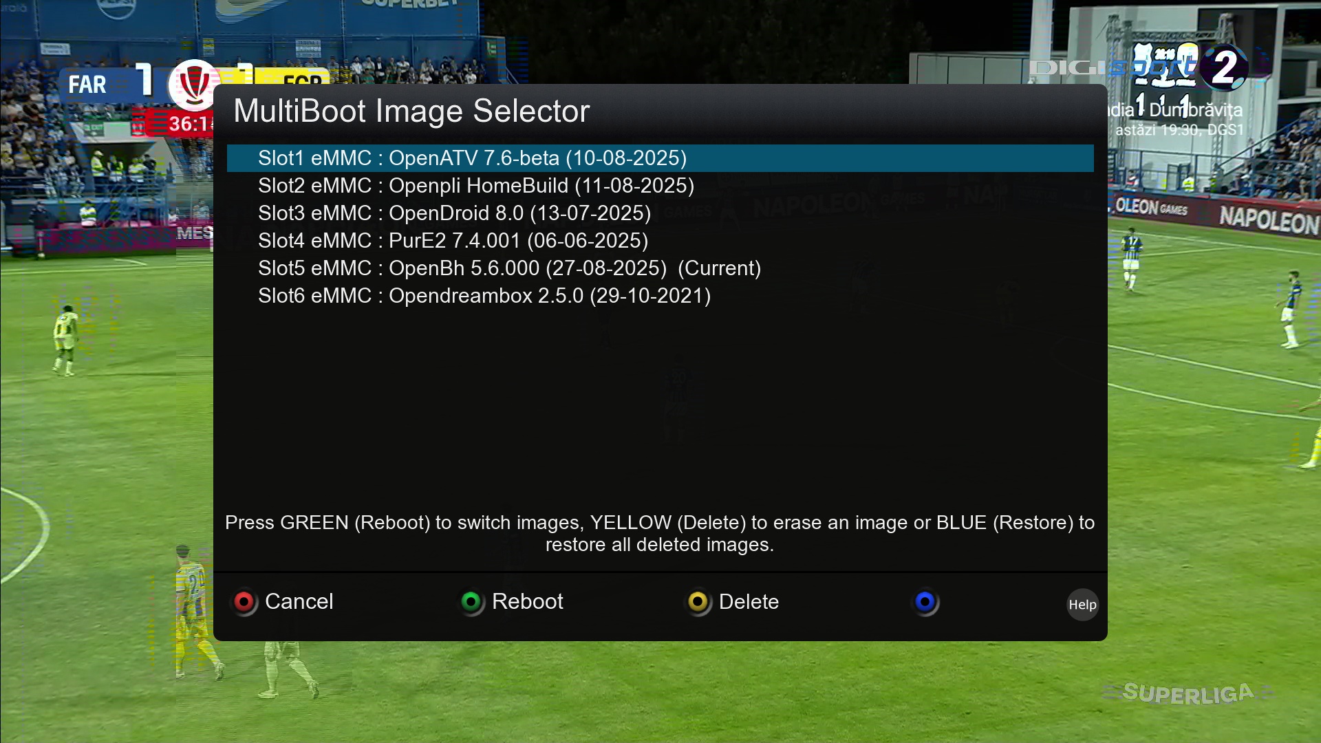

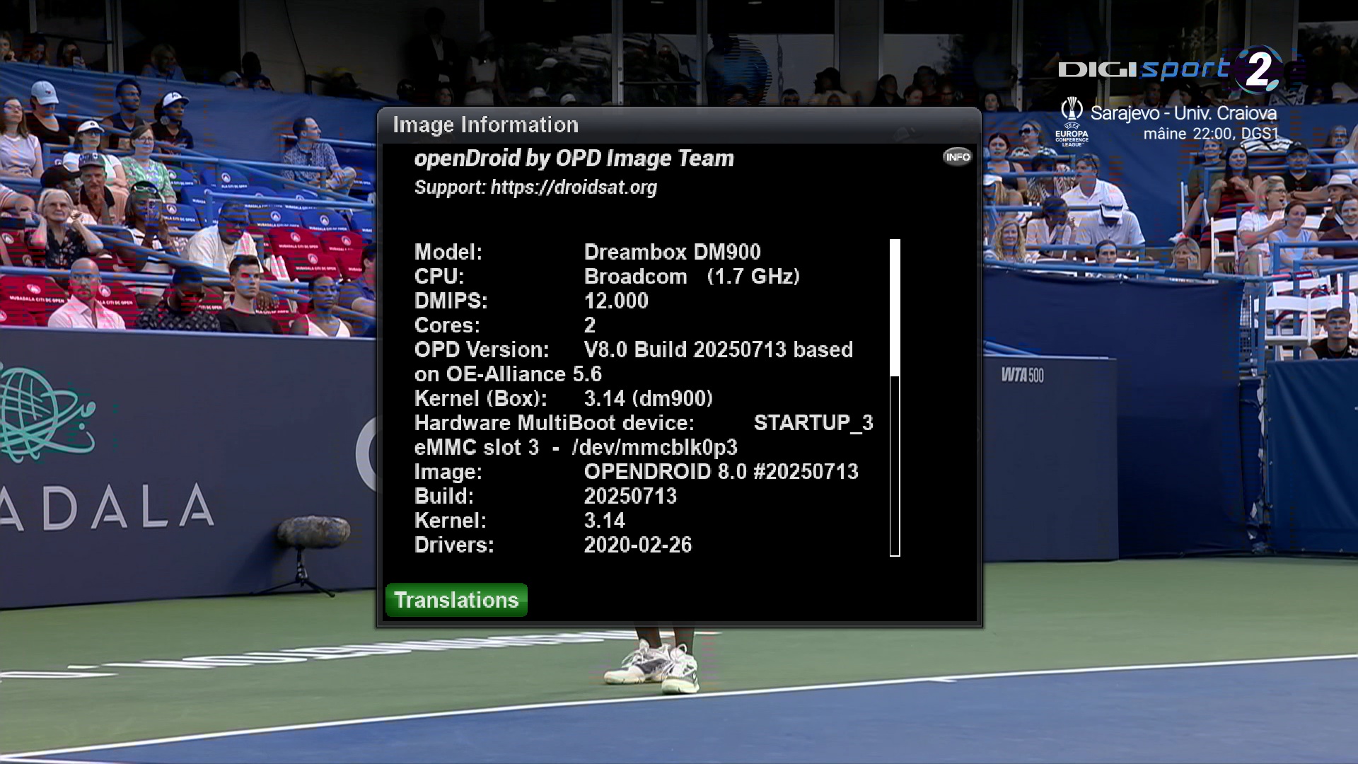

OpenDroid 8.0 in Multiboot
Daca va intrebati ce mi s-a nazarit ! o sa aveti o surpriza ... placuta !
OpenDroid 8.0 este imaginea unui grup italian , modest , care nu face cine
stie ce tam-tam in jurul creatiei lor si care m-a surprins prin actualitate si
originalitate ! Gasiti la ei imagini cam pentru toate receptoarele care
conteaza ... Octagon , Dreambox , VU+ !
Download : https://opendroid.org/8.0/

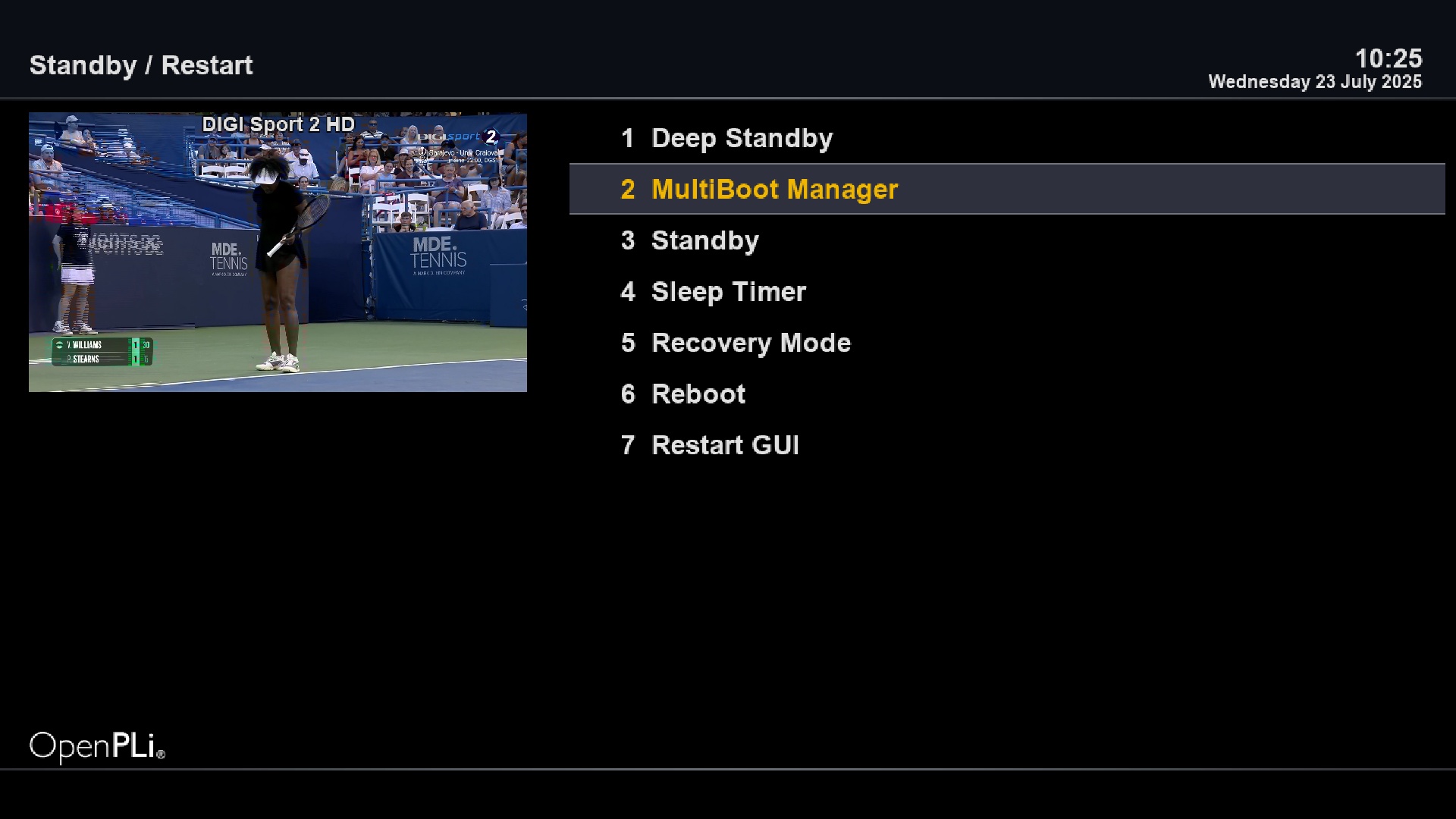

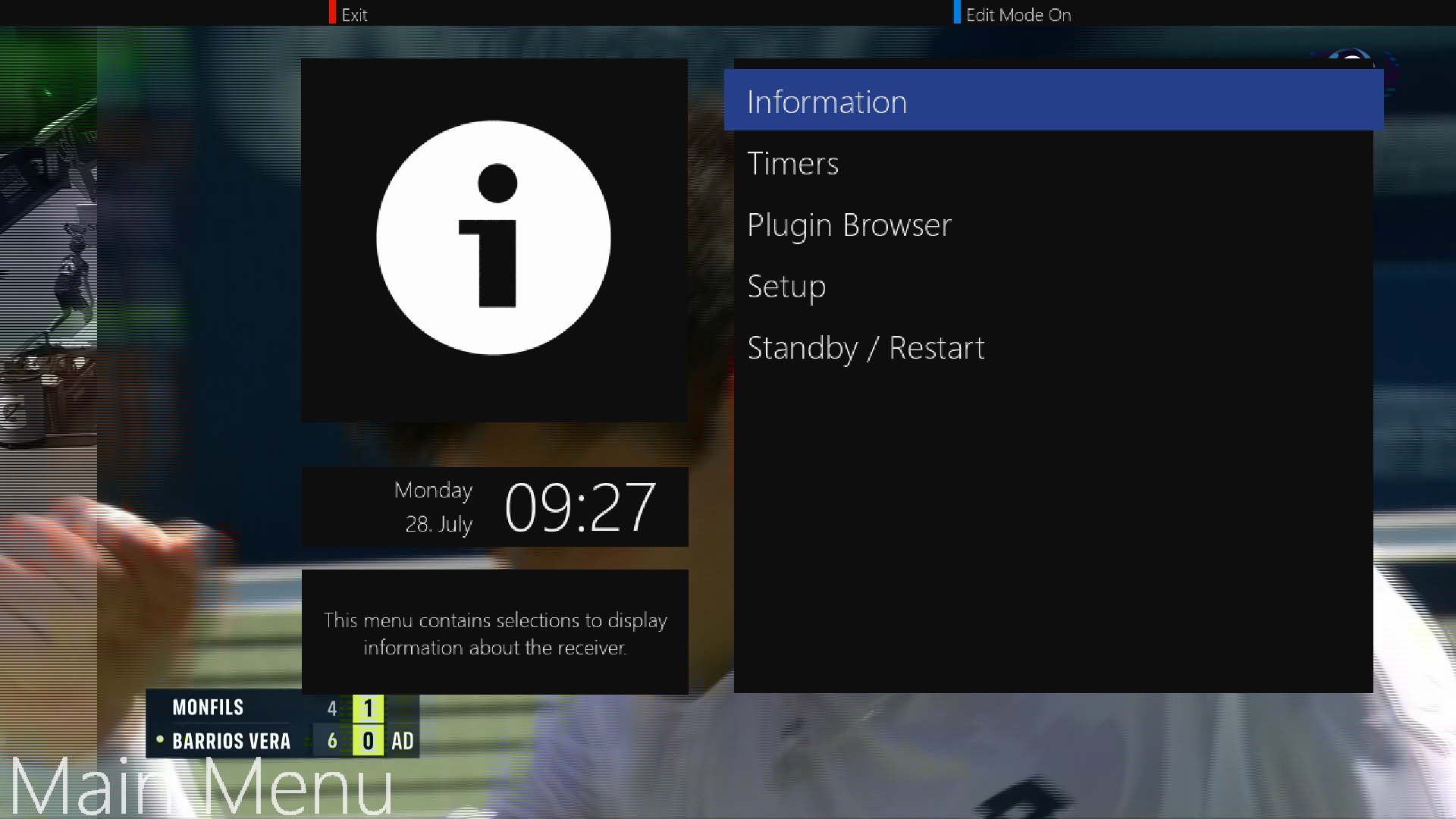

Skinul de baza nu m-a impresionat asa ca l-am schimbat in clasicul skin
Pli-Full-Night ! dupa care in teste am ramas placut surprins ! imaginea
chiar merge ! are si MultiBoot Manager ... ce mai , m-a dat gata !!!

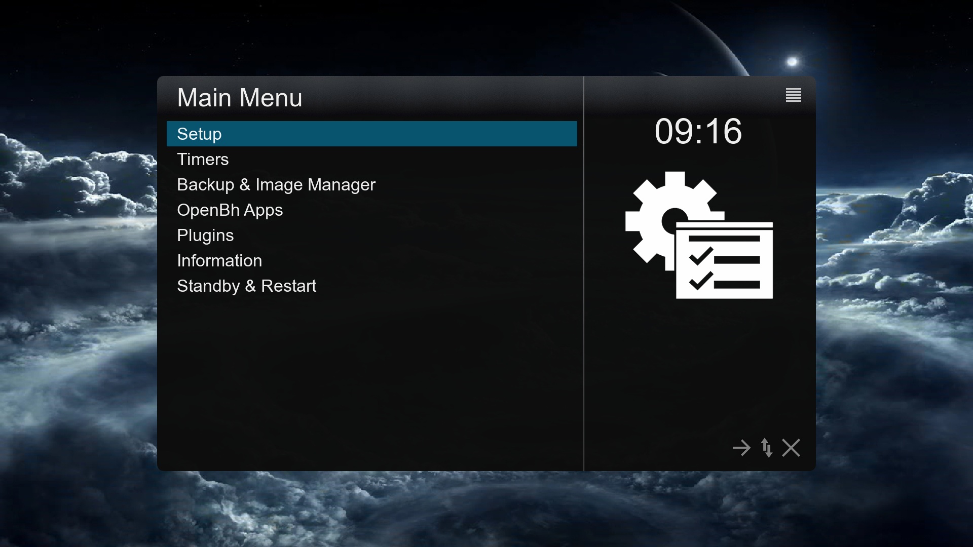

Iata si un test de compatibilitae foarte bun !!! instalarea skinului de baza
OpenATV ... Metrix !
Continui sa ma joc in draci cu aceasta imagine si i-mi place tot mai mult !
chiar face tot ce am incercat ! este la ultimul racnet cu tehnologia si se
misca sprinten ! v-o recomand !!!
23 Jul 2025, 10:29

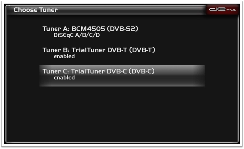

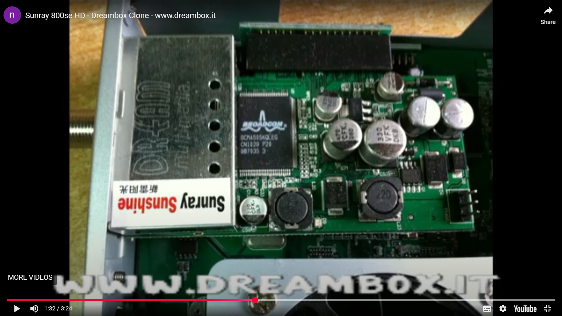

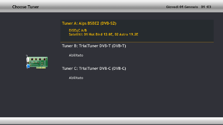

TripleTuner DM800 SE V2 (Sunray SR4)
Prima aparitie publica a actualului tuner triplu Dreambox vine de acum
aproape 15 ani de pe o clona chinezesca DM 800 SE ... SunRay SR4 !!!
Receptorul a facut mare voga la vremea lui ! si iata ca un posesor de
DM 900 intreaba daca nu ar putea refolosi pe DM 900 UHD tunerul SR4 !
Spre marea mea surpriza , a primit un raspuns pozitiv ... iata-l !!!
- introduceti tunerul in slot
- instalati pluginul si reboot !!!
trialtuner20b_dm800sev2_sr4_oe2.zip [24.71 KiB]
Downloaded 530 times
Code:
opkg install --force-depends /tmp/*.ipk
Instalarea driverului se face ca la cele USB ... pacalind sistemul !!!
Componentele tunerului sunt un pci-bridge, tunerele si demodulatorul.
La inceputuri fabricantul chipsetului era ALPS.
Triplu tuner actual are chipset Broadcom ....
Chinezii de la Sunray l-au folosit pe mai multe modele ale acestui receptor
inclusiv pe unul cu chipset de Broadcom de 1.4 Ghz.

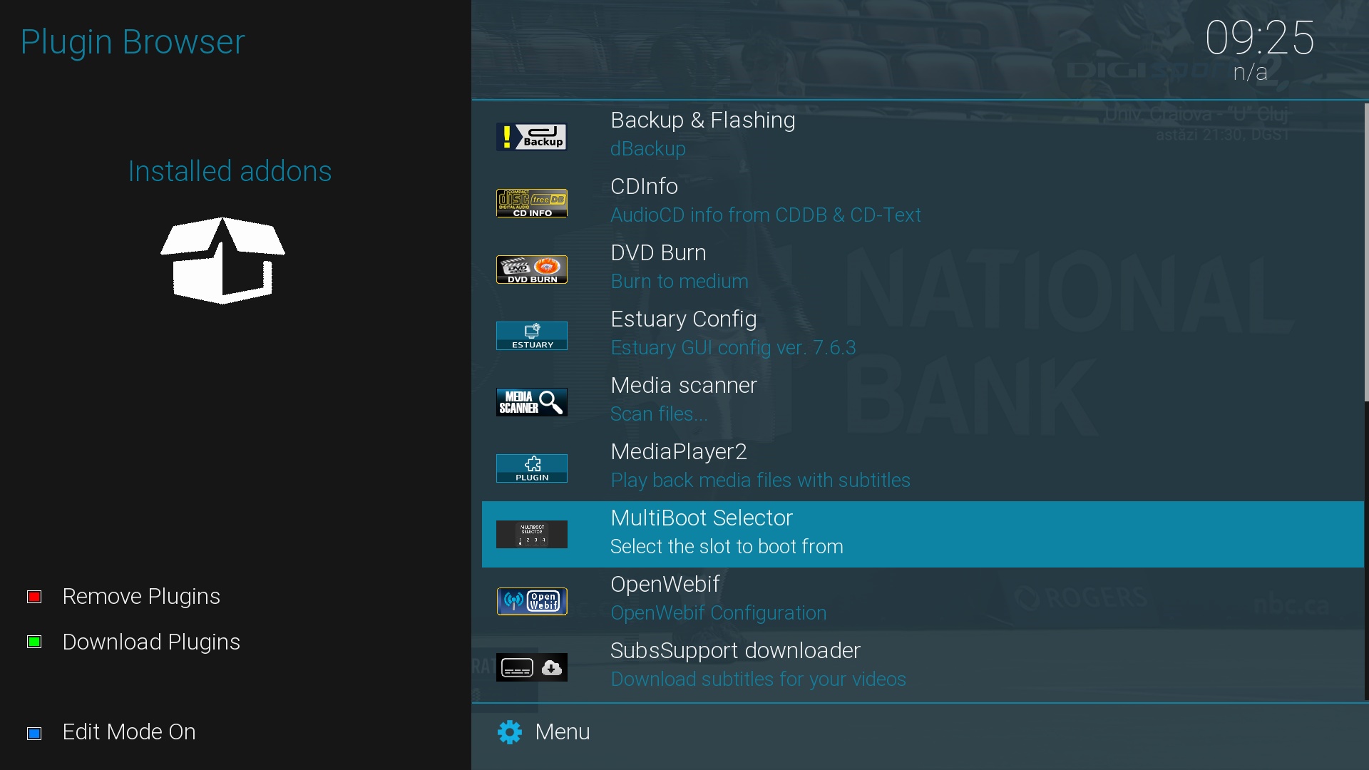

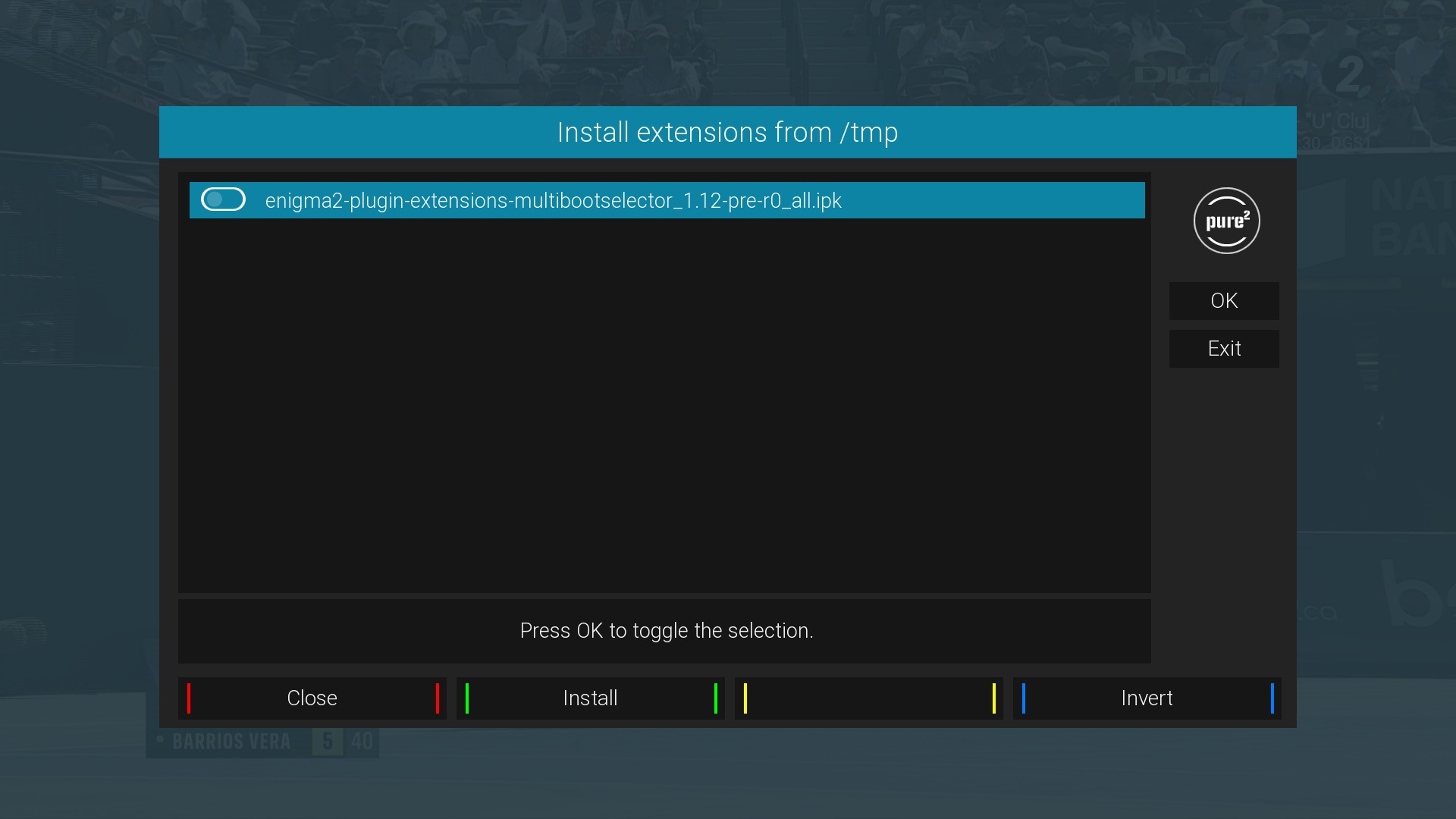

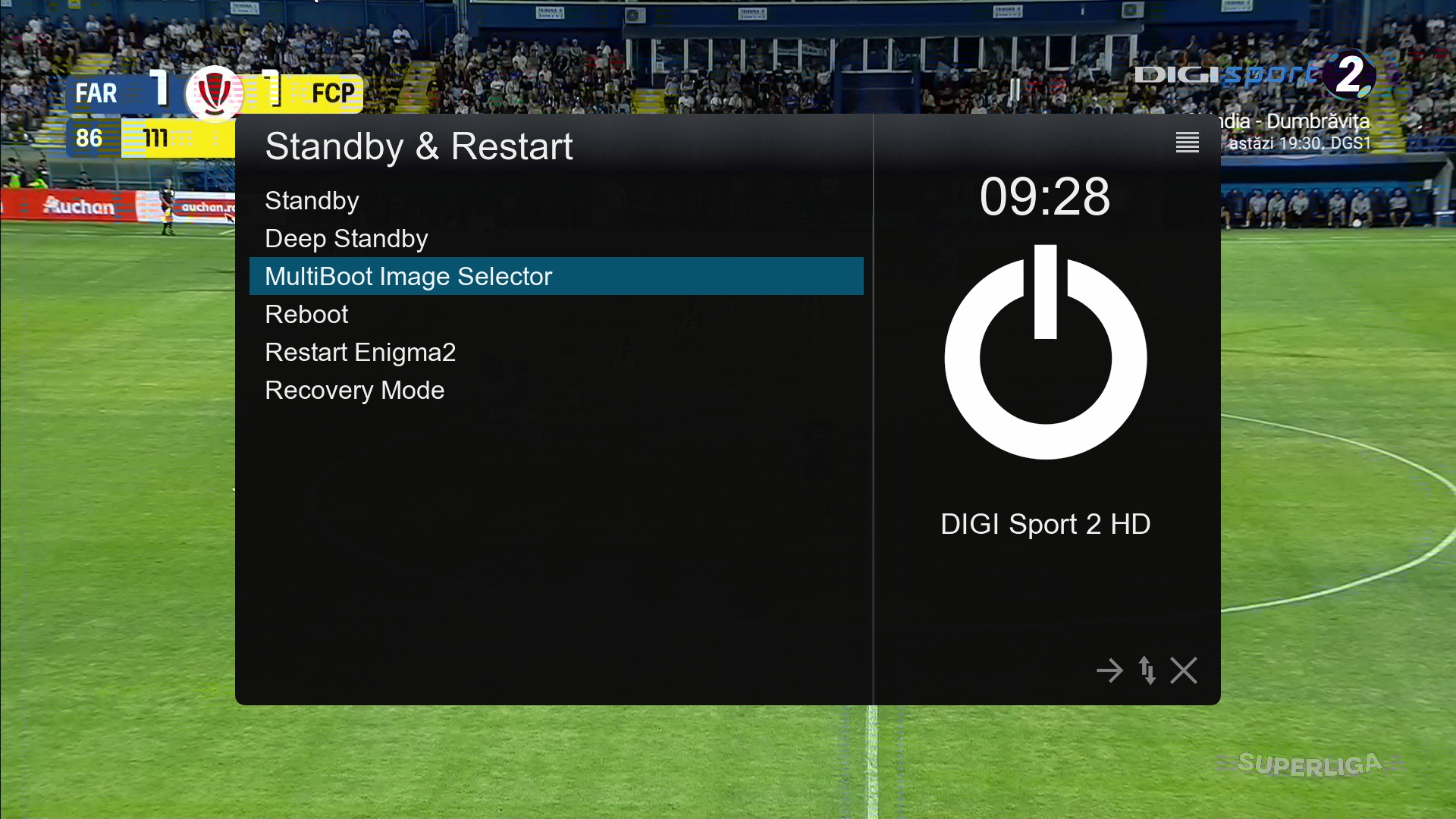

Multiboot Selector plugin general
Dialogul meu cu @WXbet ... s-a concretizat ! scriptul de selectie ...
multiboot-selector.sh care este capabil sa faca functia de selectie in
toate sistemele actuale Multiboot : KExec (VU+4k) , GPT (Dream ONE/TWO) ,
ChkRoot ( all the rest ).
Pluginul se instaleaza banal din arhiva ipk a autorului ...
https://github.com/oe-alliance/MultiBoo ... n/releases
In asteptarea unei versiuni complete sau finale ... iata si o versiune Beta !!!
o versiune 1.12 Pre ... care se poate instala si pe imagini DreamOS (.deb).
Testul l-am facut pe Dream ONE in GPT Multiboot si imaginea de firma !
Descarcati pluginul provizoriu 1.12-Pre de aici :
Code:
https://github.com/oe-alliance/MultiBootSelectorPlugin/actions/runs/16555461688/artifacts/3624928625
Versiunea finala o veti gasi aici :
Code:
https://github.com/oe-alliance/MultiBootSelectorPlugin/releases

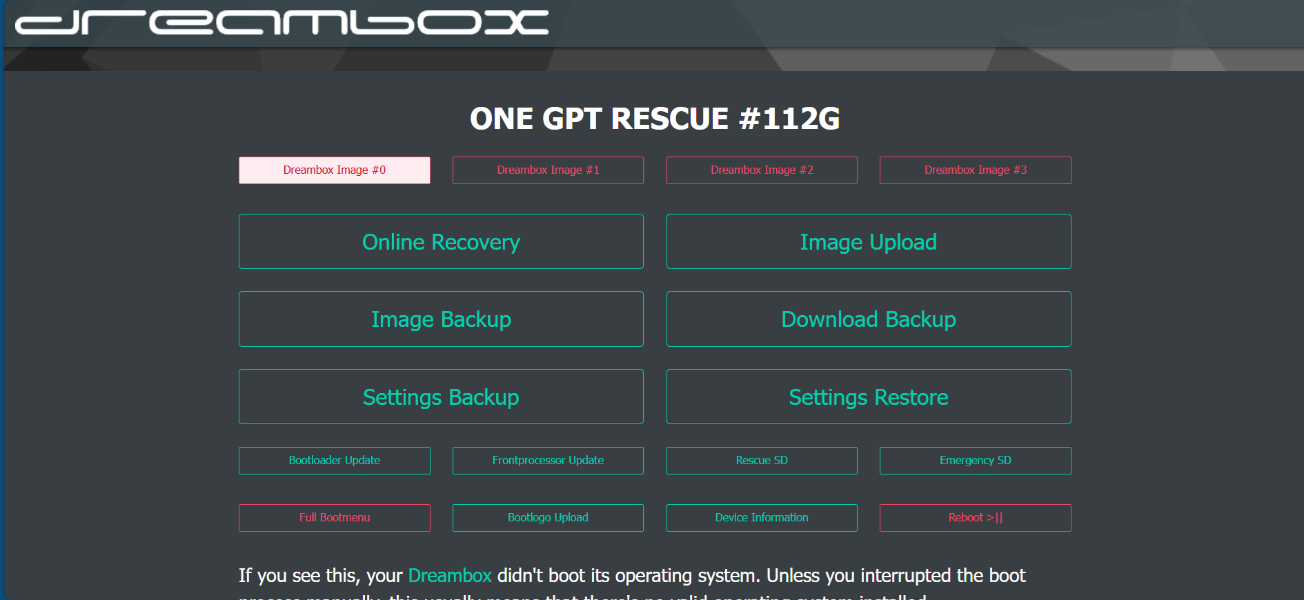

Iata si demonstratia :
Imaginea Recovery ne duce in Rescue Mode prin WebIF
P.S. Cu @WXbet am comunicat dificil ! el voia Session sau Wire
eu am WhatsApp sau Team ... dar uite ca ne-am descurcat !!!
Good Job @WXbet !
28 Jul 2025, 08:57
Posts: 165282
Sa facem un test pentru cazul nostru ... DM 900 UHD ! cu exemplificare
pe imaginea PurE2 instalata in ChkRoot Multiboot !
Inainte de orice alteva , daca ati avut versiuni mai vechi de pluginuri
multiboot instalate , dezinstalati-le ! s-ar putea nici asta sa nu fie deajuns
asa ca va trebui sa faceti o instalare TelNet
Code:
opkg install --force-reinstall /tmp/*.ipk
Daca sunteti in cazul unei imagini virgine fara Multiboot Manager instalati
pluginul ca pe o extensie externa !
Dati un restart al GUI !!!
Gata ! am verificat ca noul plugin este functional in mediul ChkBoot.
28 Jul 2025, 09:32

OpenPLi DM 900 UHD Homebuild
Noua imagine este construita astazi dimineatza ! DM 900 si DM 920 !
Din primele teste sumare ... merge bine ! are un "feed" periat si actualizat !
si module de biblioteca la zi.
Download DM 900 : https://mega.nz/file/Sx83QCZS#edKwcCuYm ... PI8e-vK2k8
Download DM 920 : https://mega.nz/file/K9sjmTSD#-9VghnNud ... 9ZR3yUPoEY
11 Aug 2025, 13:06

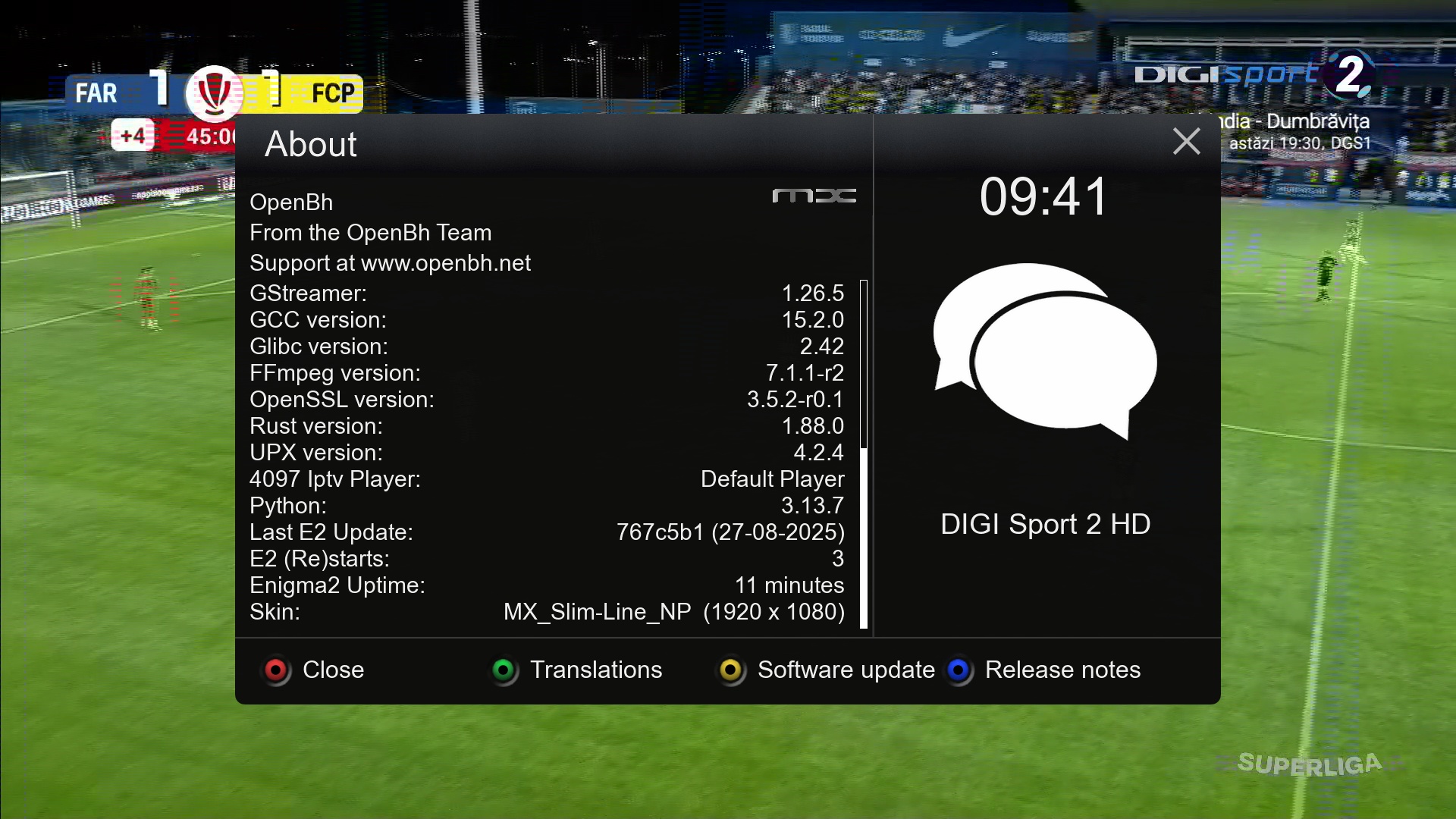

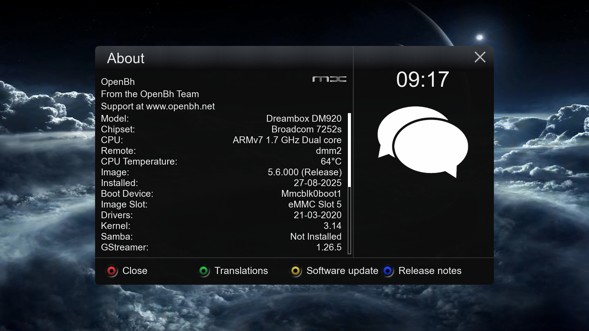

OpenBh 5.6.000 Homebuild
Imaginea este realizarea unui utilizator de pe LinuxSat ! si este chiar buna !
Imaginea acesta am realizat-o folosind rootfs.tar.bz publicat pentru dm920 !
dar este perfect functionala pe dm900 !
Unofficial openBh 5.6 - homebuild image for dm920
- Python 3.13.7, GCC 15.2, Glibc 2.42, OpenSSL 3.5.2, GStreamer 1.26.5, ...
- System OE: OE-Alliance 5.6
- Firmware version: OpenBh 5.6 (2025-08-31)
- For use in Flash, Chkroot MultiBoot or Barry Allen
Sources:
- openembedded
- OE-Alliance-Core 5.6
- BlackHole / enigma2 / Python3.13
02 Sep 2025, 09:27
