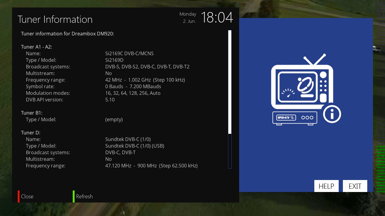

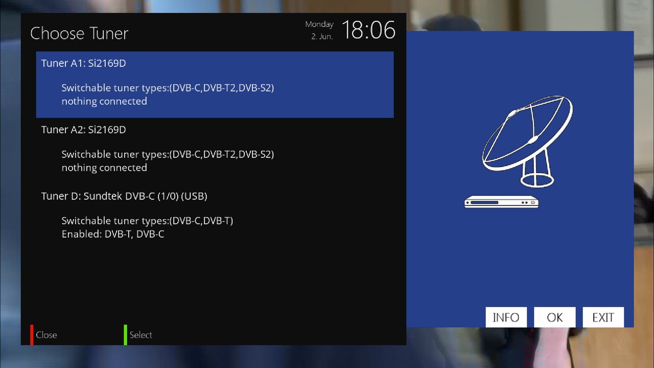

dingo31 wrote:
mihaip wrote:
[size=150][b]

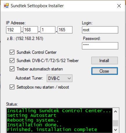

DM 900 si DM 920 nu au suport Kernel pentru DVB-USB externe !
S-ar putea sa mearga vechiul tunerul USB Sundtek, pe care l-am testat chiar
acum pe Zgemma H7C cu Openatv 7.5.1 si Openpli 9.1, a fost instalat imediat
fara probleme, dar numai folosind installerul propriu
pentru ca instalarea din plugin/extensions nu functioneaza.
Chiar functioneaza tunerul Sundtek, dar numai daca este instalat prin
utilitarul propriu, iar celelalte tunere C/T trebuie dezactivate. Am testat
doar cu Openatv 7.5.1 dar probabil sa fie la fel si cu alte imagini.

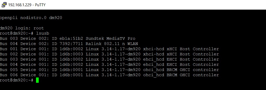

Post Re: Faceti cunostinta cu ... DM920 UHD MultiBoot
Primul trebuie sa fie Suntek
root@dm920:~# lsusb
Bus 003 Device 002: ID eb1a:51b2
Bus 004 Device 002: ID 7392:7711
Bus 001 Device 001: ID 1d6b:0002
Bus 002 Device 001: ID 1d6b:0003
Bus 003 Device 001: ID 1d6b:0002
Bus 004 Device 001: ID 1d6b:0002
Bus 005 Device 001: ID 1d6b:0001
Bus 006 Device 001: ID 1d6b:0001
02 Jun 2025, 18:56

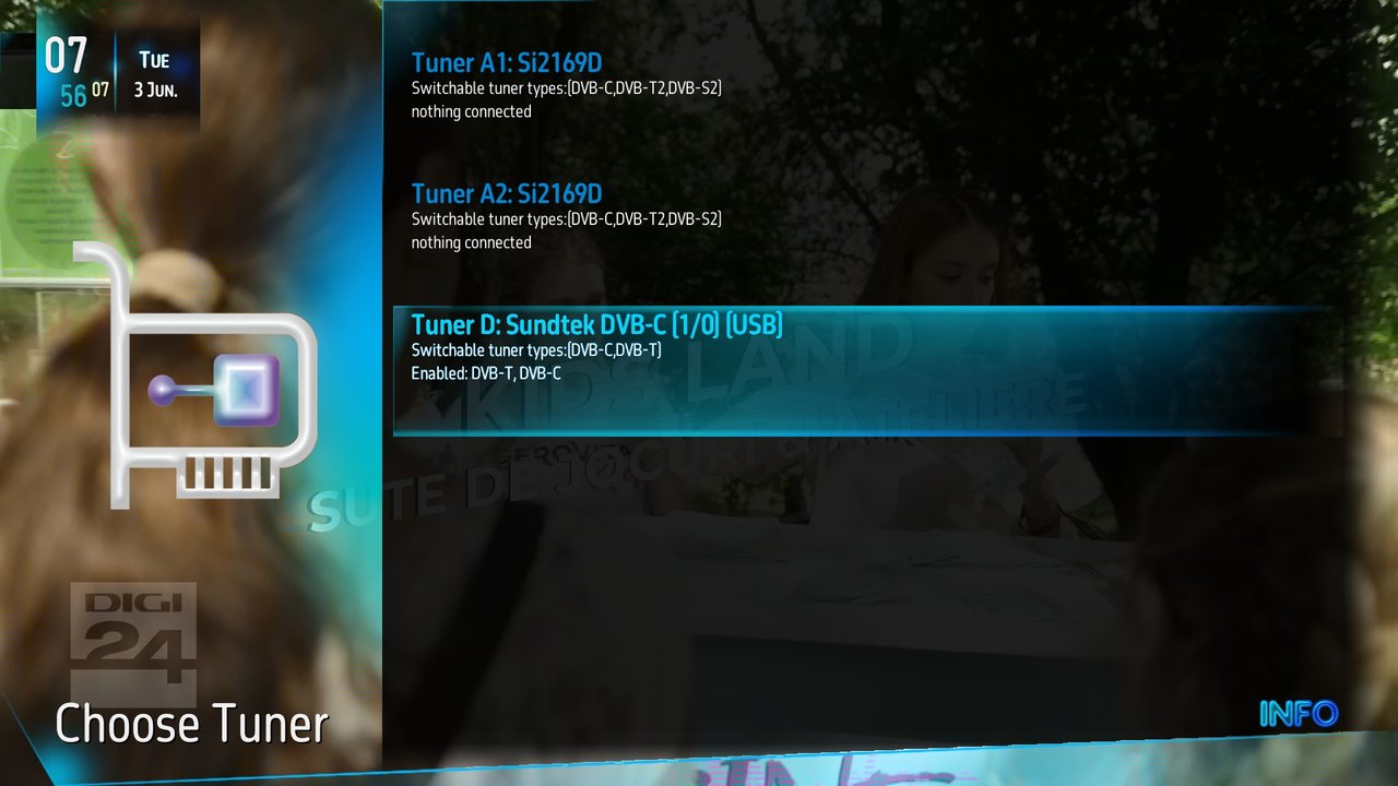

Da, pe Openpli Sundtek scaneaza canalele pe cablu, timpul de scanare este
mult mai lung, dar nu le deschide. In schimb, pe Openatv scanarea este mai
rapida si deschide toate canalele SD si HD, asa cum am aratat in postarea de
ieri. Dupa 20 de minute, se observa o usoara incalzire a stick-ului Sundtek.

dar nu cu driverele din OpenATV (Enigma2) ci cu un installer care ruleaza
sub Windows si le instaleaza in Linuxul aflat la IP indicat programului !!!
O totala noutate !
03 Jun 2025, 08:06

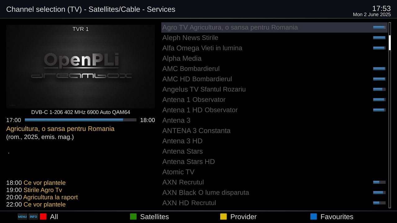

Joined: 04 Aug 2019, 09:40
Posts: 173
Exact, testul este facut pe DM920 iar driverul sundtek este instalat cu
aplicatia proprie, dar functioneaza numai pe OpenATV. (Poate si pe altele....)
Am incercat si Openpli 9.x si OpenPli Home build, de scanat scaneaza
programele, la Openpli Home mai rapid decat pe Openpli 9, le memoreaza
dar nu le deschide, dupa cum se poate vedea din printscreenul atasat
03 Jun 2025, 09:01

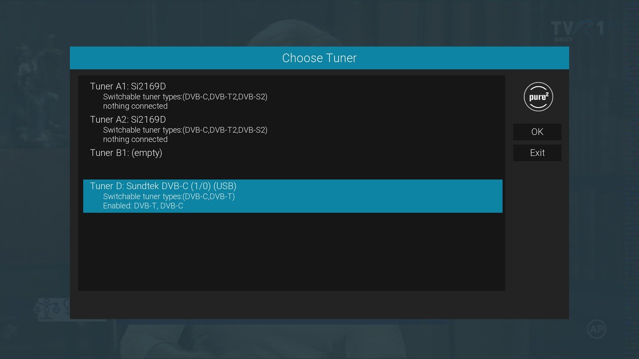

Dupa cele spuse mai inainte, testat si pe Pure2 cu rezultate pozitive.
Scanare rapida, deschide programele.

Mda ! smecheria este in installerul tau ! DVBSky nu are asa ceva !
si probabil ceva patch pe Kernel ! Cum vad eu dialogul ... installerul
tau este scris de niste nemti destepti special pentru Enigma2 !
03 Jun 2025, 09:47

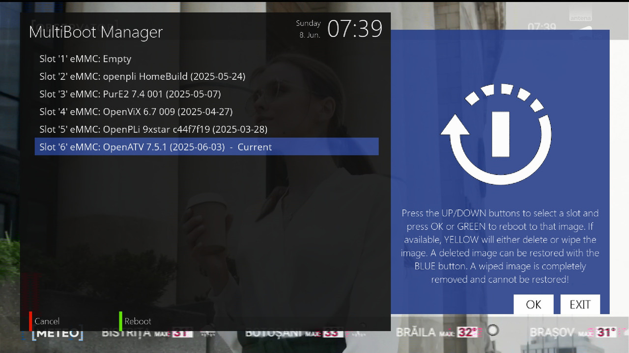

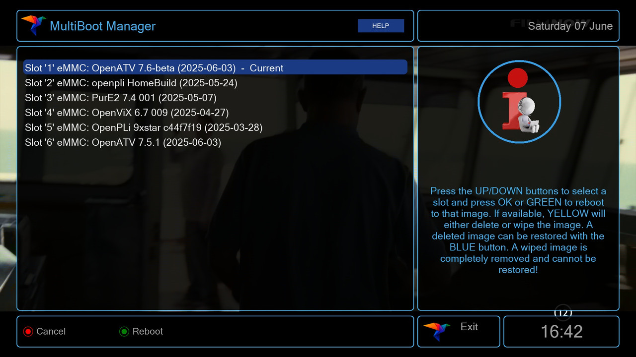

Am intalnit o situatie ciudata, tot cu Egami. In partitia 6 am vrut sa instalez
Egami 10.6 in locul acelui OpenPli/BHole, prin flash online/download. Instalarea
s-a blocat pe la 50%, am incercat prin Rescue Boot si a mers, dar s-a dus direct
la partitia 1, fara sa ma intrebe. Am incercat alte imagini, nu m-a lasat sa le
pun in 1. Acolo pot sa pun doar Egami, 10.5, 10.6 ...etc. Doar numele imaginii
se salveaza, dar tot Egami este chiar daca in exemplul meu numele este
OpenAtv, dar nici vorba de asa ceva.
Pun un printscreen de unde se vede ca este Egami, nu openatv 7.6....
La fel se intampla cu alte imagini, pot sa le pun unde vreau eu, dar nu in 1!

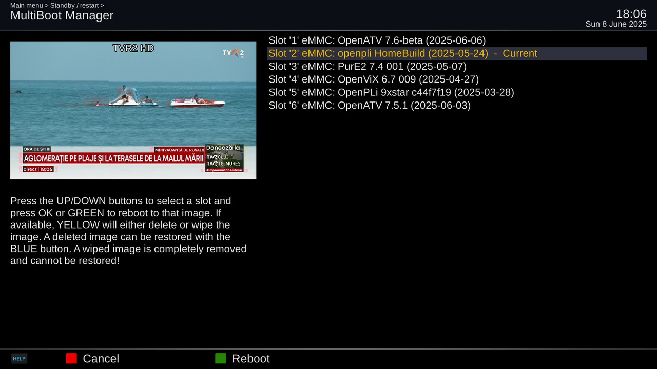

07 Jun 2025, 16:53
Posts: 163494
Wow ! ai bulit imaginea de baza !
Orice tentativa de instalare in Mod Rescue ... se duce in prima partitie !!!
asta deoarece Bootloaderul BL103 habar nu are de existenta ChkRoot !
Singura sansa este sa incerci sa pui din nou , in mod Rescue acelasi OpenATV !

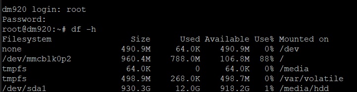

De ce nu merge instalarea de Egami in partitia 6 ? hmm ... poate un ( df ) ne
arata ca esti cu spatiul EMMC la limita !
Orice scanare completa de satelit sau instalari de pluginuri care consuma spatiu
la instalare sau in executie , pot schimba bilantul EMMC liber ! De exemplu un
plugin movie care descarca local filmul !!!
07 Jun 2025, 17:48
Posts: 173

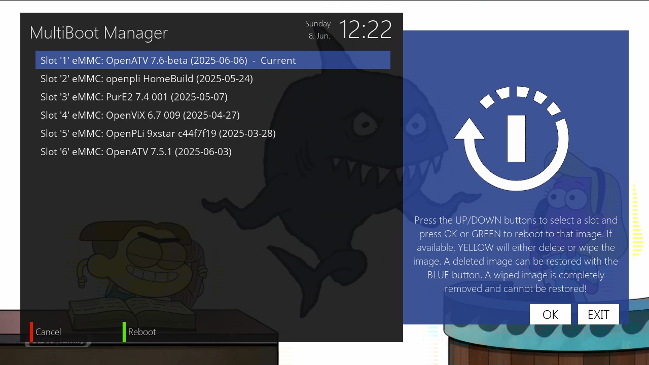

Acum am folosit Rescue Mode si am pus un openatv.
Rezultatul: slot 1 empty. Nu stiu daca chiar asa este,
dar asa imi arata
O alta ciudatenie, dupa operatiunea din Rescue mi-a fost schimbat IP-ul:
de la 192.168.1.101 a trecut la 192.168.1.41
Acest 192.168.1.41 era IP-ul pe cand foloseam un adaptor Vonets VAP 11,
probabil i-a ramas semnatura pe undeva.
Acum folosesc un minirouter TP-Link TL-WR902AC, prin care am avut
192.168.1.101 pina la operatiunea din dimineata de azi, cu Rescue Mode
08 Jun 2025, 07:52
Posts: 163494
Pai incearca asa ... pune cu flash online din 7.5 ... OpenATV 7.6 in Slot 1 !!!
gestiunea sloturilor a fost data peste cap si doar prin Flash Online se
poate remedia ! sa speram ca te lasa !
08 Jun 2025, 09:11
Posts: 173
Asa am facut...successfully!
Parca mi-a frica sa incerc iarasi un Egami in slot 6...

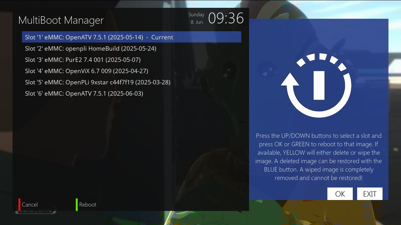

Posts: 173

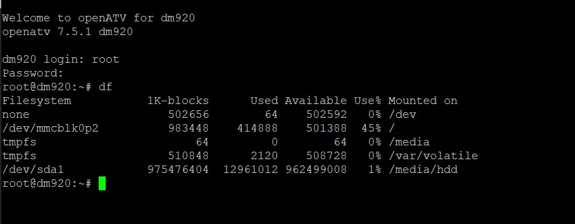

Am verificat spatiul liber, cu urmatorul rezultat:
root@dm920:~# df -h
Filesystem Size Used Available Use% Mounted on
none 490.9M 64.0K 490.9M 0% /dev
/dev/mmcblk0p2 960.4M 788.0M 106.8M 88% /
tmpfs 64.0K 0 64.0K 0% /media
tmpfs 498.9M 268.0K 498.7M 0% /var/volatile
/dev/sda1 930.3G 12.0G 918.2G 1% /media/hdd
root@dm920:~# ^C
root@dm920:~#
Apoi am facut flash online din openatv 7.5.1(slot 6) si s-a instalat fara
probleme in slot 1 Openatv 7.6 dar tot mi-e frica sa ma mai joc cu Egami :D
08 Jun 2025, 12:23
Posts: 163494
Nu prea ma lamuresc din ce vad ! O sa fac o cercetare pe DM 900 UHD si
poate inteleg ce si cum cu spatiul !
Daca inteleg eu bine ... partitia imaginii de BAZA are 1 Gb ! si mai are
ceva spatiu liber ( 106 Mb ) ... dar imaginile din Multiboot sunt undeva
in urmatoarea ! acolo trebuie stiut ce si cum !
Fa asa ! boot intr-o imagine de la 2-6 ... si apoi "df"
08 Jun 2025, 13:26
Posts: 173
Boot de pe slot 2:
Imageasus shift key not working
Apoi:
Daca dau delete pe toate imaginile, de la 2 la 6, uninstall multiboot,
apoi factory settings... si incep de la zero...? Dar fara Egami.... :oops:
