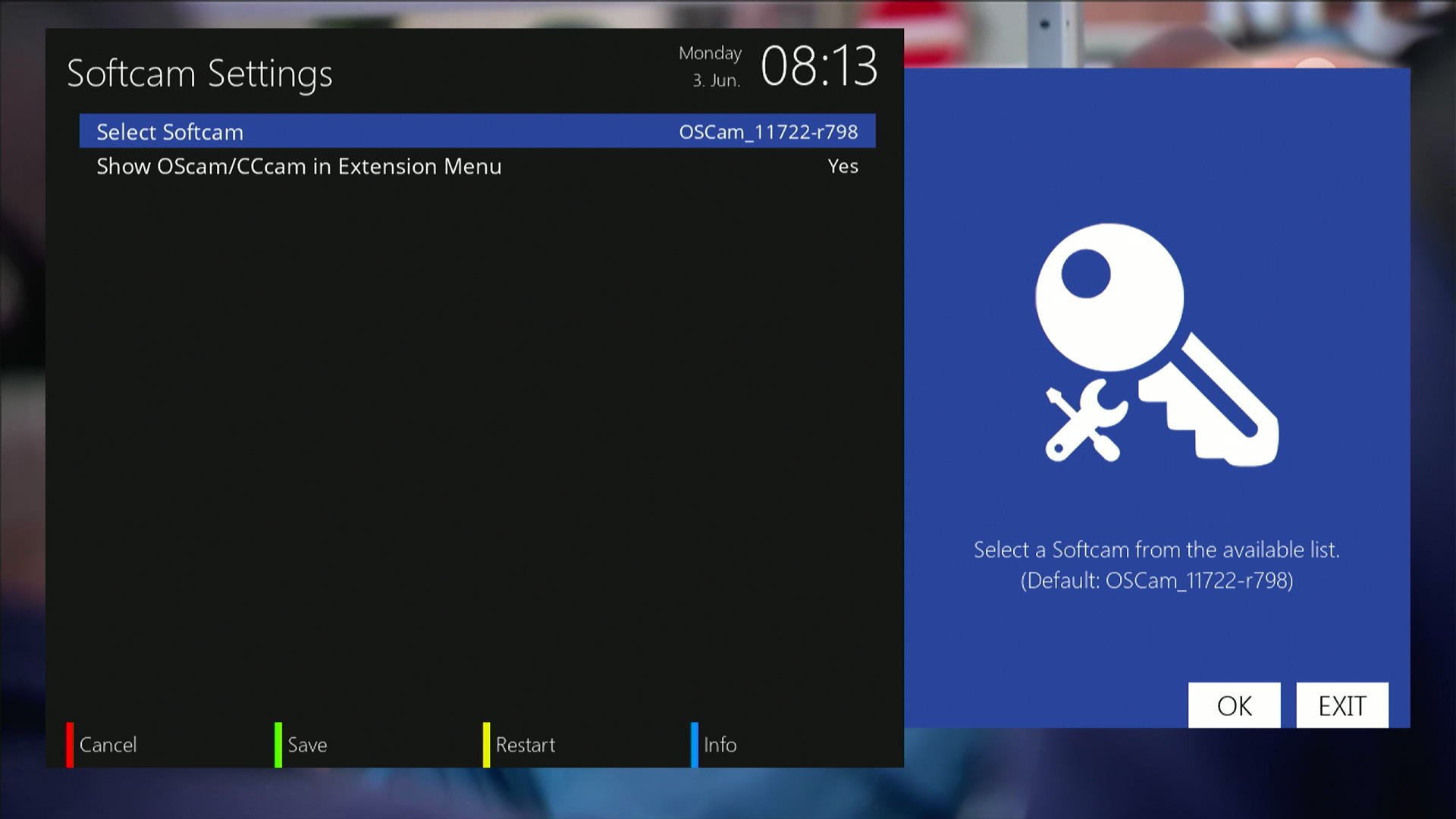

Post Re: Faceti cunostiinta cu ... Zgemma H9s SE 4K
OpenVIX 6.5 Python 3.12.2
Imaginea este una "light" ! cu un skin derivat din OpenPLi si infrastructura
OpenATV ! Merge foarte bine dar nu implementeaza functii video evoluate
asa ca MultiStalkerPro ... nu se instaleaza corect !
Imaginea o puteti descarca de aici : https://www.openvix.co.uk/index.php/downloads/

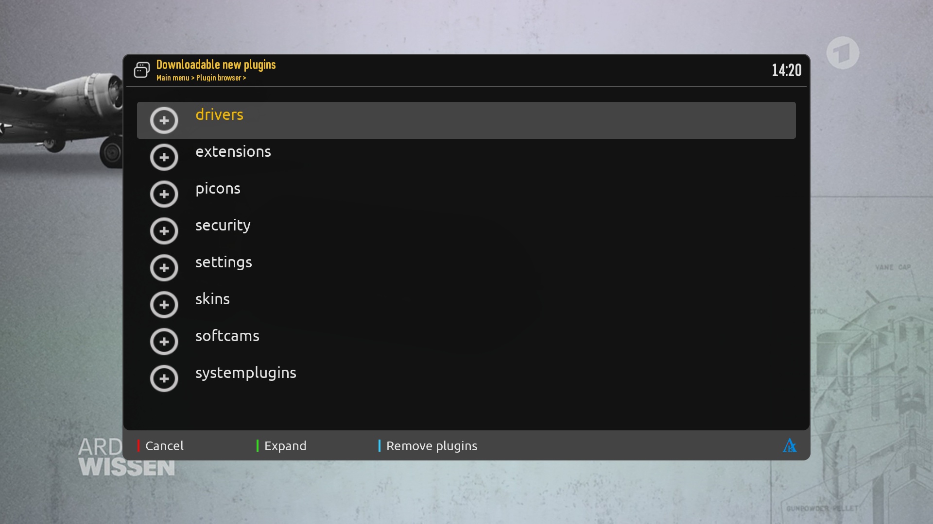

La Plugins gasiti si o sectiune Softcams la zi atat Oscam cat si NCam !
Exista o sectiune Setup-VIX in care gasiti functiile de Flash-Online !

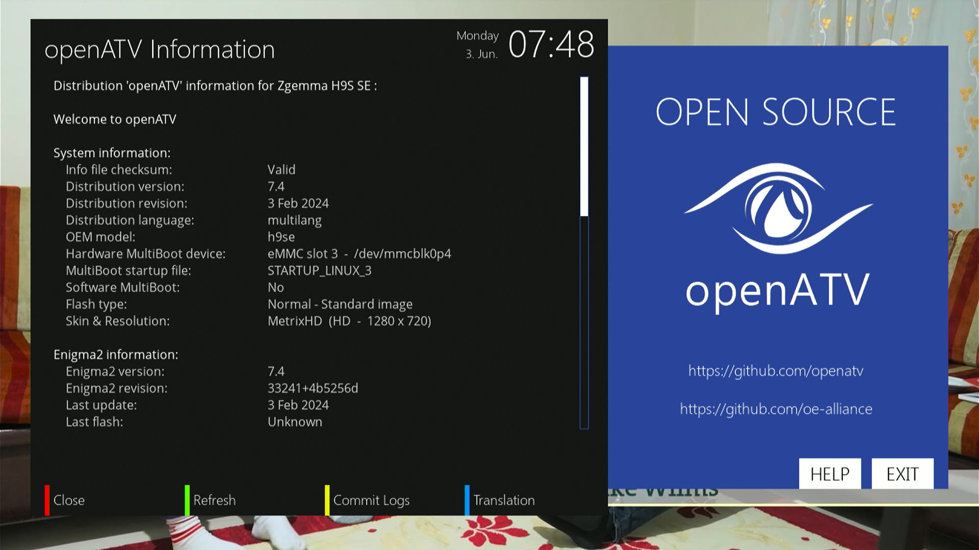

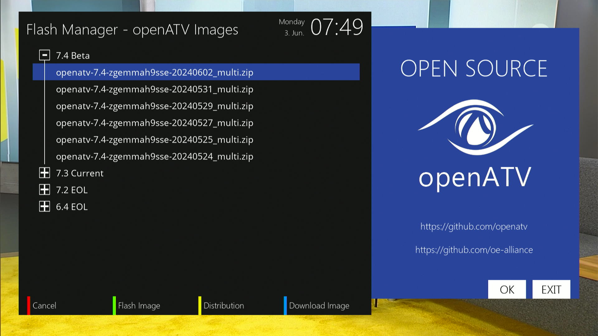

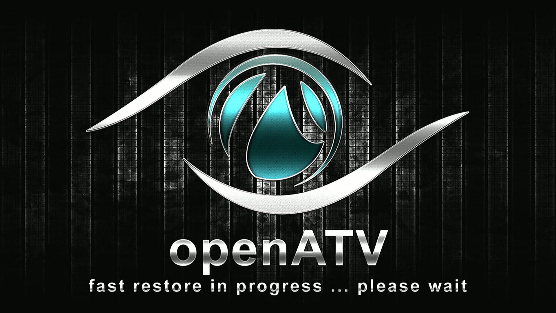

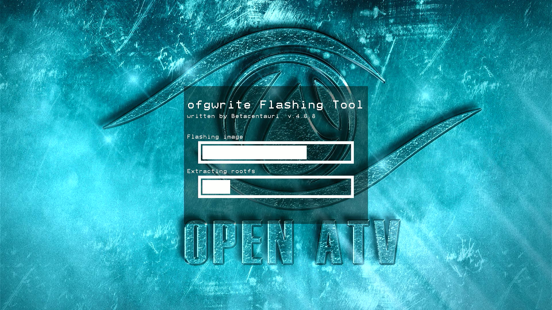

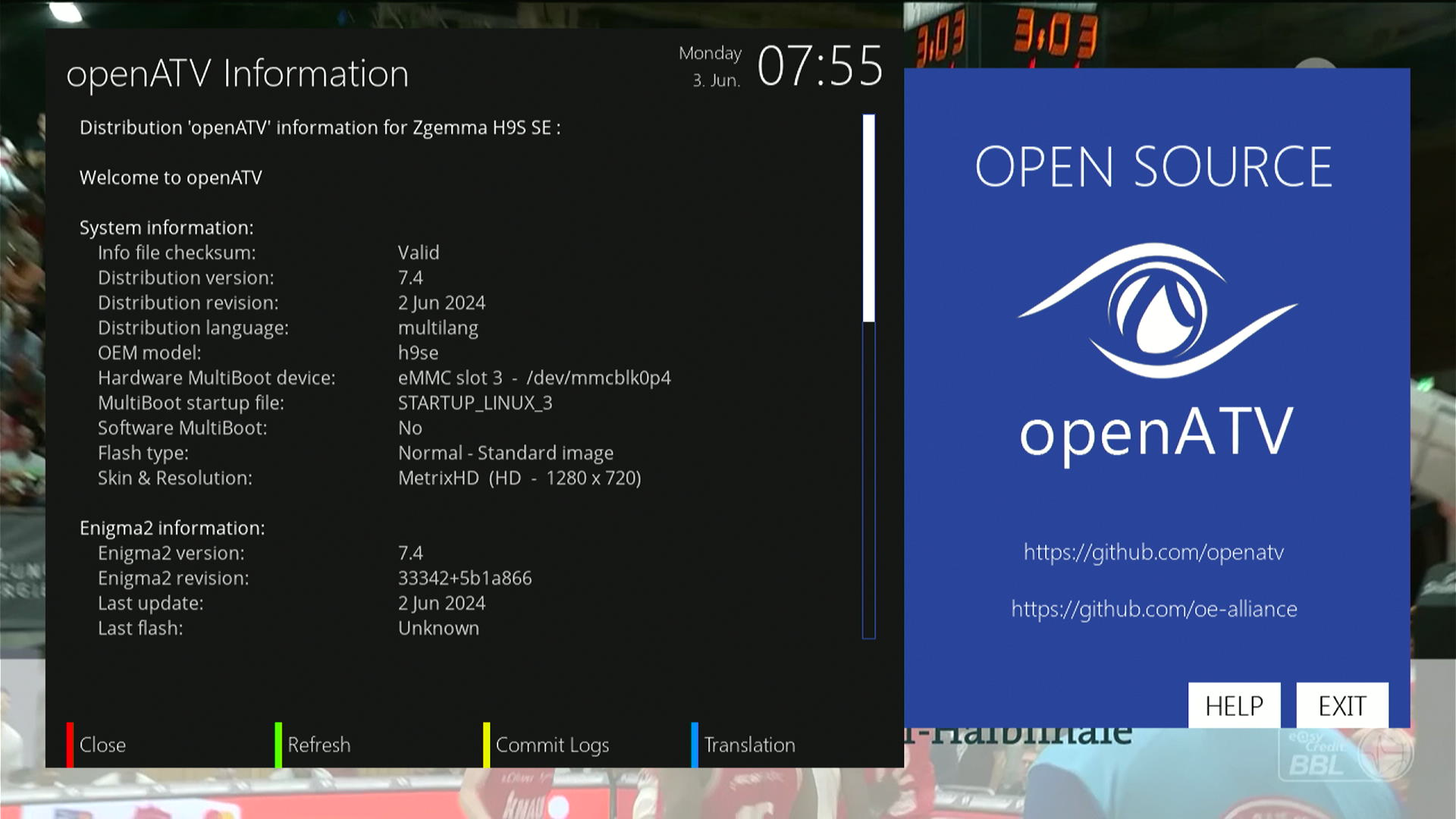

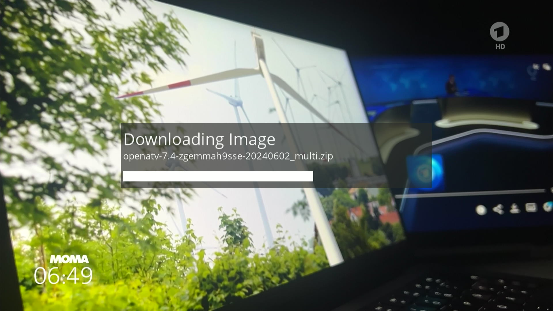

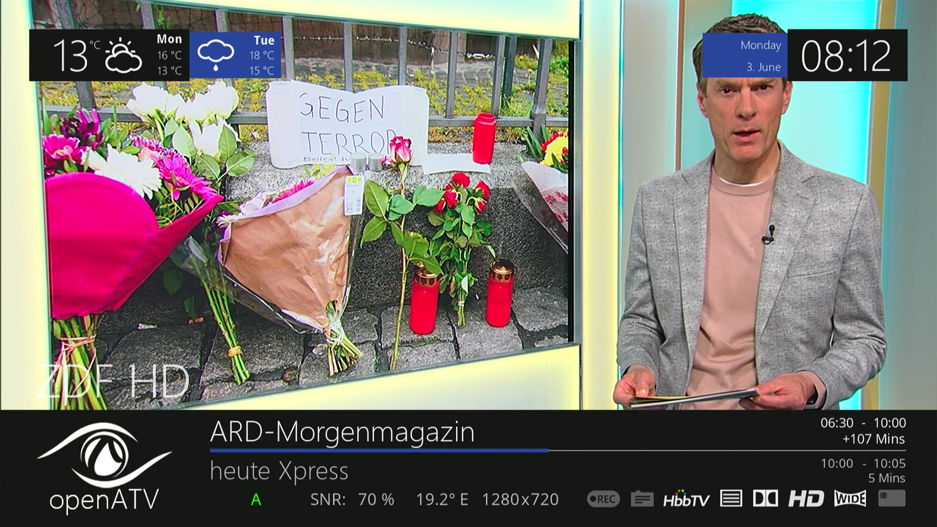

Din cand in cand , fac cate un tur de orizont prin colectia mea de receptoare
si pun la zi imaginile din Multiboot ! O vreme ... era suficient sa fac asta
prin "Software update" ... si mergea bine merci ! de o vreme insa , mai exact
de la versiunea OATV 7.4 daca operatia asta facuta la un interval mai mare de
o luna ... dupa restart imaginea a ramas agatzata !
Este adevarat ca recomandarea OATV era sa prefer mai degraba o restaurare
completa ! i-am infipt un stick USB , am facut asta si rezultatul este OK !
Si pentru ca am ales ca modalitate de restaurare ... completa inclusiv
pluginurile ! ceea ce a urmat a aratat asa !!!

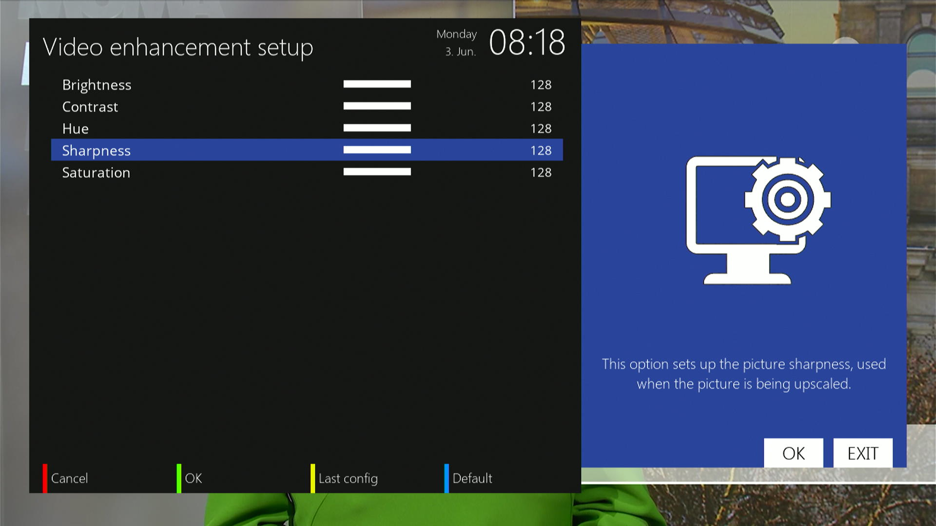

Dupa restart ... totul este la locul lui ! cu mici exceptii ... setarile de Video
enhancement trebuie refacute ... si repornit Oscam !

Perfect de acord cu ce ai scris ca ramane blocat pe sigla OATV daca actualizarile
sunt prea multe. In afara de ce ai scris la o instalare completa si restaurare
automata a parametrilor mai sunt niste chestii pe care nu le face, de exemplu
unele schinuri care trebuiesc reinstalate si reglate, unele pluginuri mai exotice,
etc, lucru care nu pune mari probleme celor care stapanesc cat de cat E2 dar
pot provoca dureri de cap incepatorilor, carora mereu le-am recomandat sa
ramana pe varianta care este functionala. Practic pentru acestia o actualizare
noua nu aduce nimic vizibil.

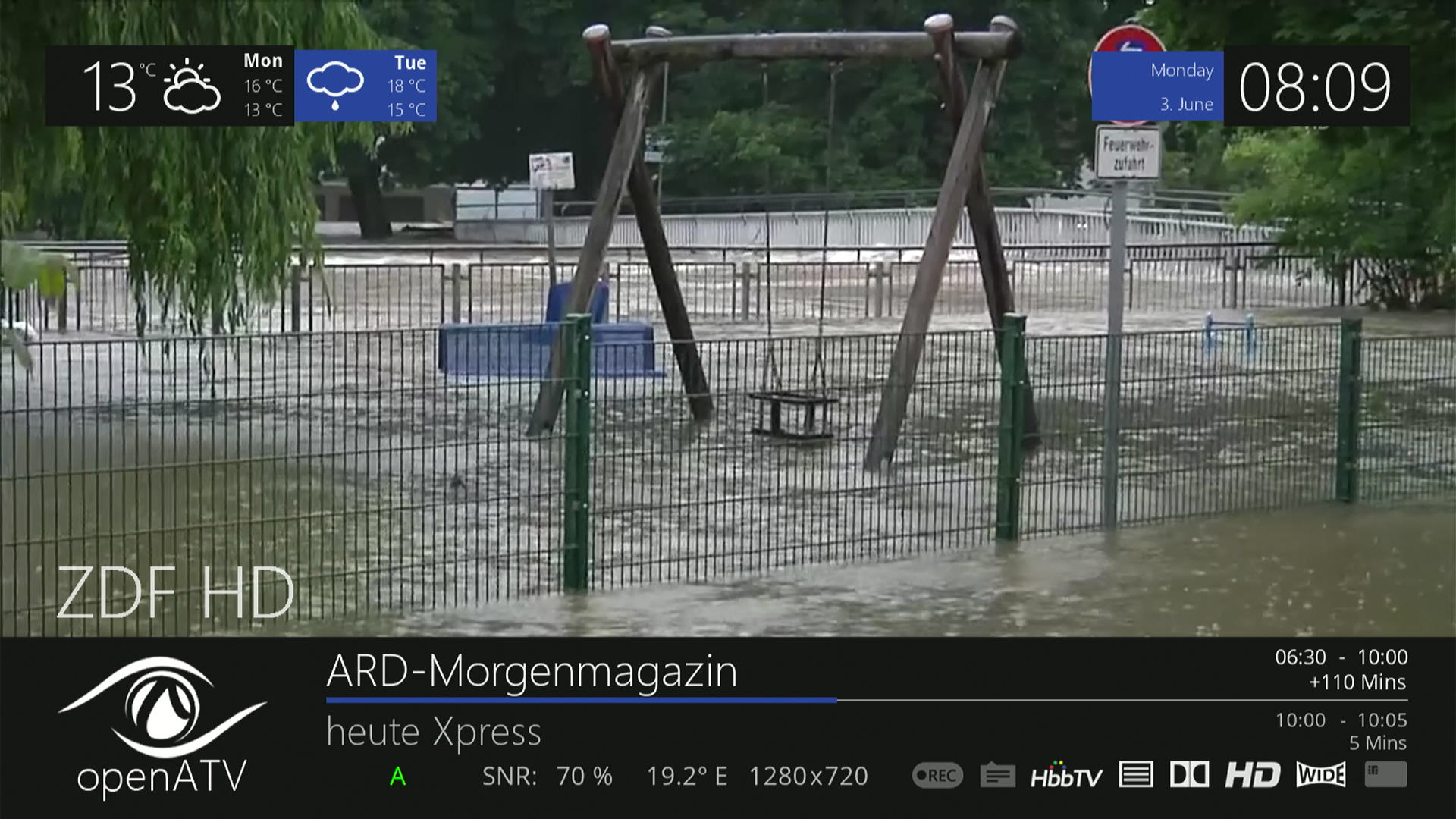

Receptorul meu a iernat la munte ! asa ca l-am adus acasa sa-i fac un update
general ! zis si facut ... OpenATV , OpenPLi , PurE2 , Egami ! Totul a mers
struna !
Este un receptor cu care ma reintalnesc cu mare placere ! totul este perfect
... de la telecomanda si pana la cat de bine merg imaginile de mai sus ! chiar
si calitatea imaginii pe TV ... evident mai buna decat la Viper !
Tot ce am testat pe Zgemma a mers conform asteptarilor ! ca sa nu mai
vorbim de tunerele usb externe ... merg perfect , fara exceptie !

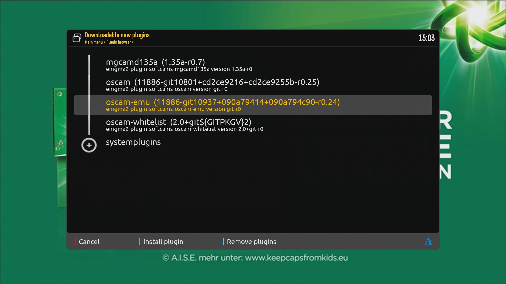

La OpenPLi noul mediu de constructie imagini , ScarthGap , pare sa fi
ajuns la o oarecare stabilitate ! poate compila cap-coada totate imaginile
din programul actual al OpenPLi ! asa ca mi se pare ca a sosit momentul
unui test cu imaginea oficiala ... dar asta se va intampla duminica !
Daca va intrebati ce rost a avut sa compilez HomeBuild sub ScarthGap ...
simplu , a fost o experienta interesanta , a localizat o anomalie , am produs
o imagine in mod ciudat diferita fata de cea oficiala si perfect functionala !!!
De ce voi face un test ScarthGap Oficial ? pentru ca vine construita cu un
feed dedicat !

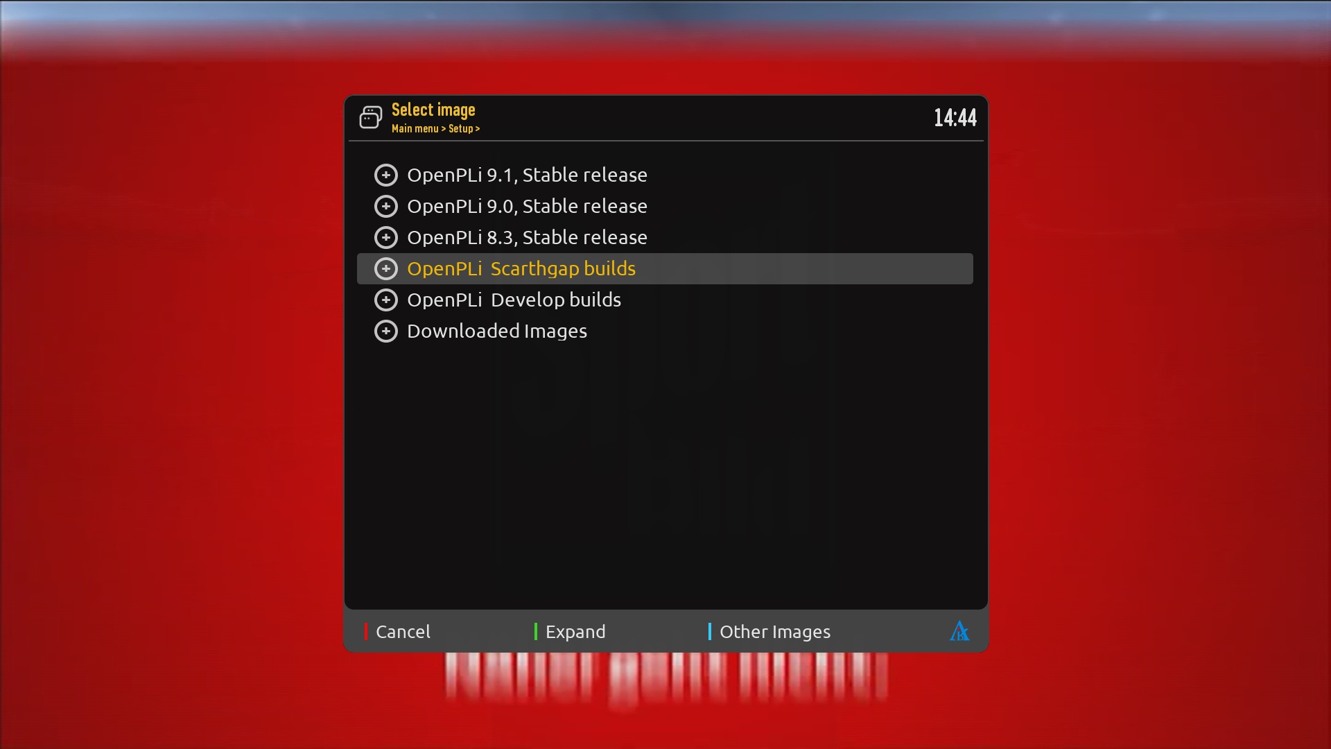

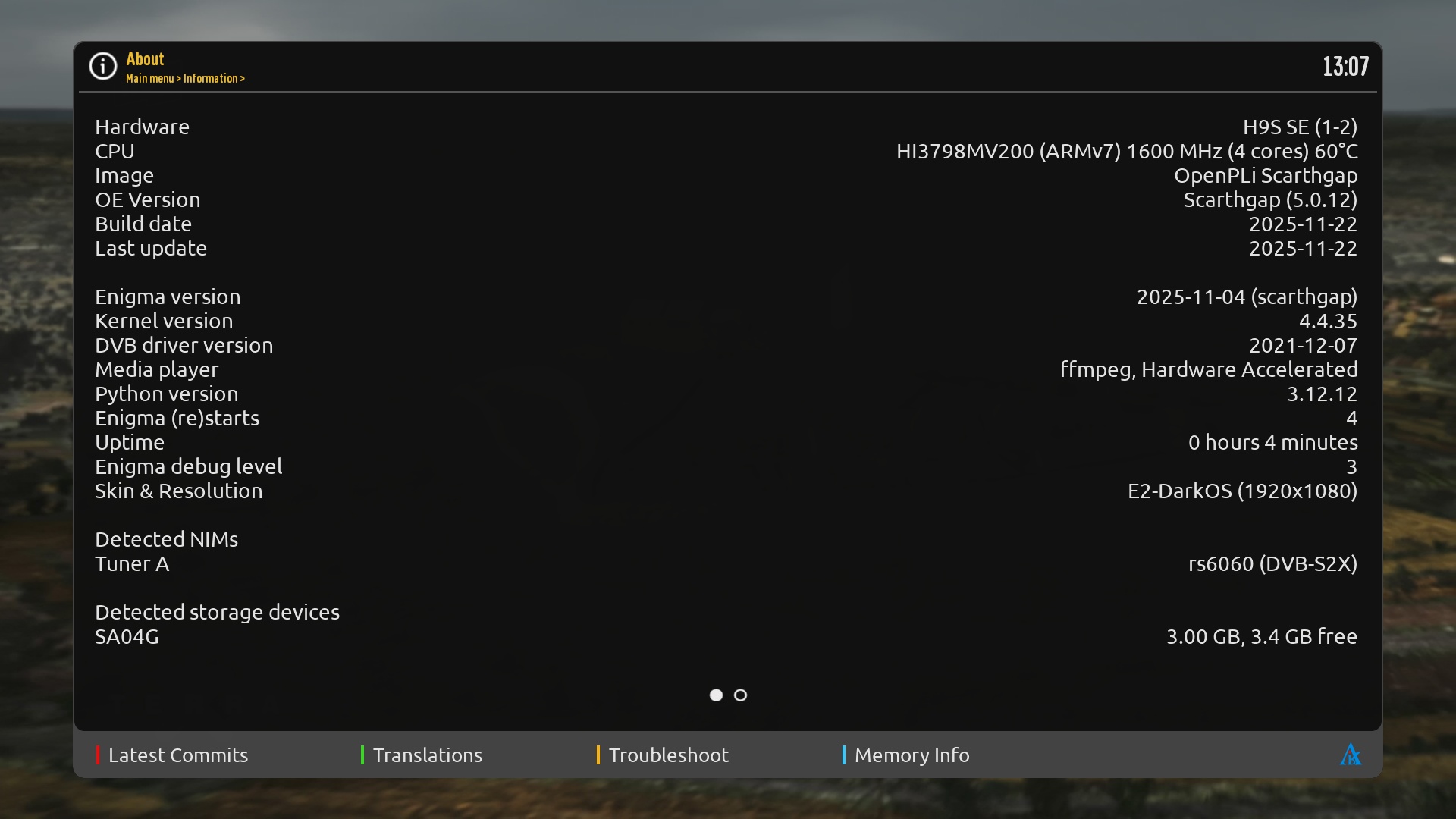

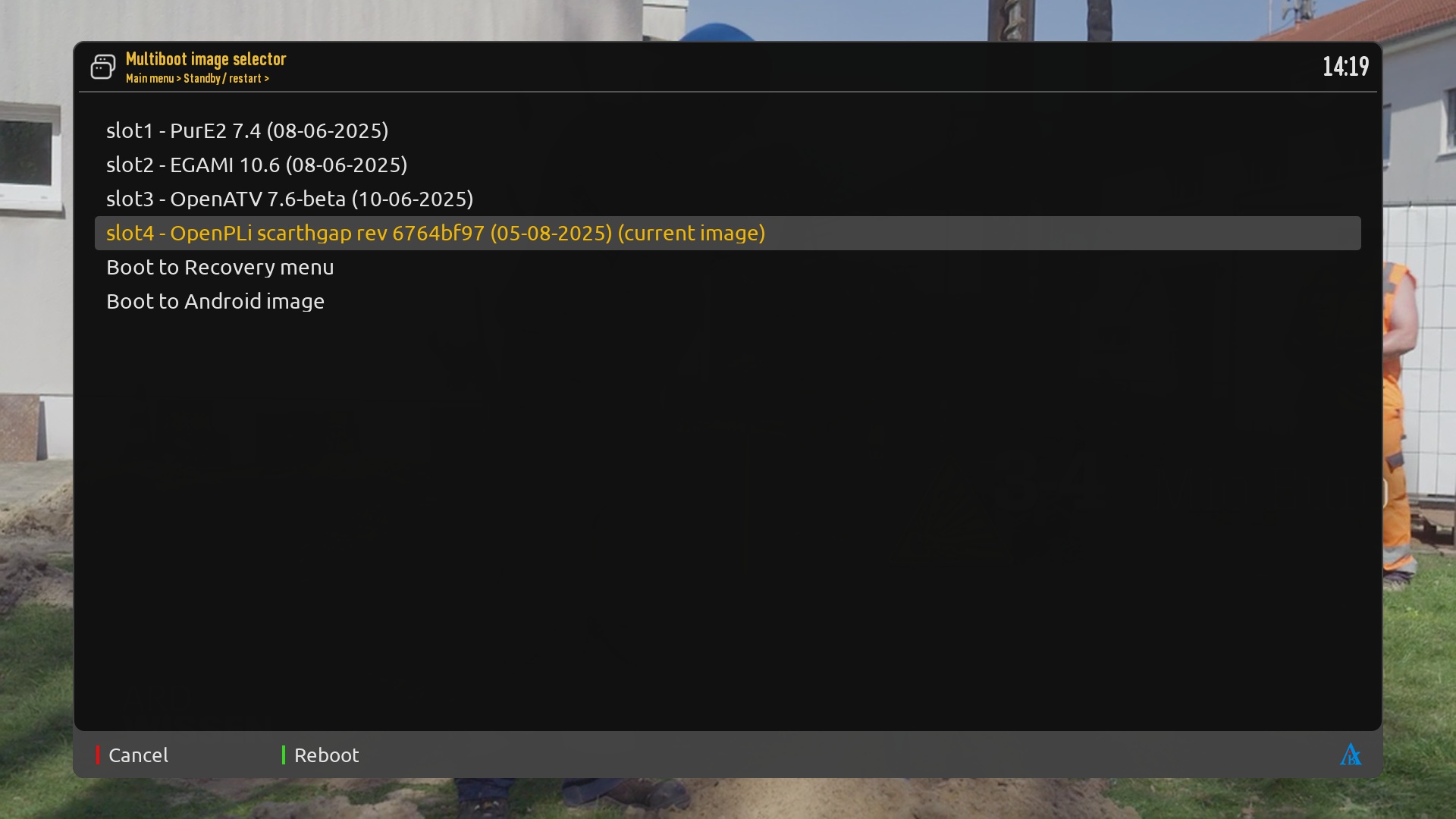

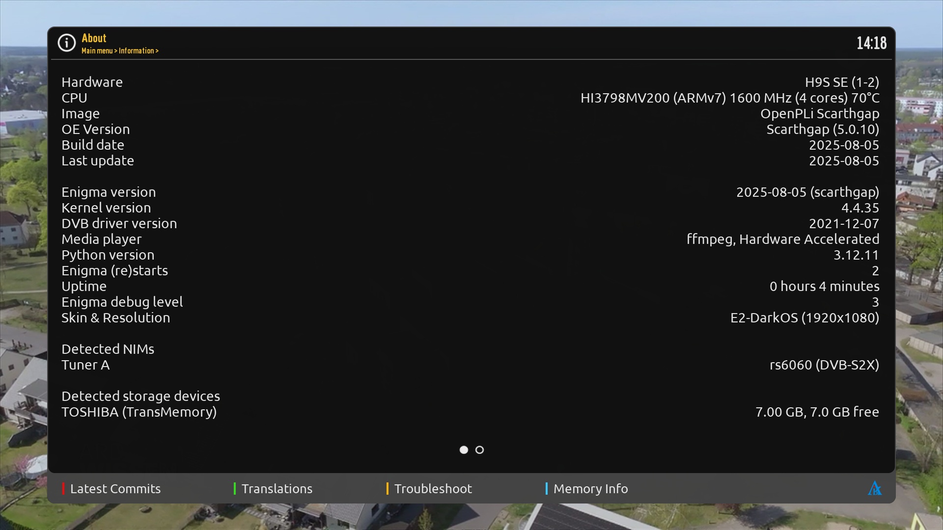

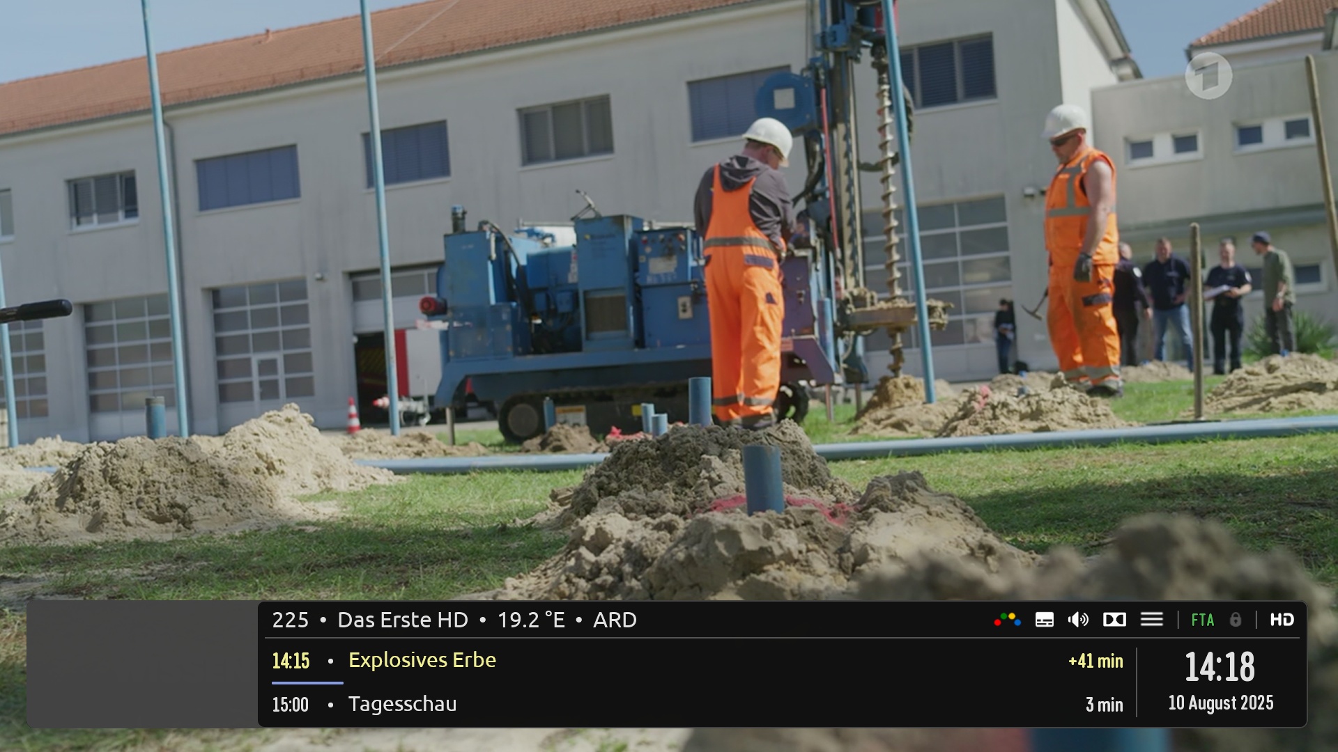

OpenPLi ScarthGap Oficial
Asa cum am promis , iata si testul cu imaginea oficiala OpenPLI construita
cu noul mediu de compilare ScarthGap ! Testul meu urmareste ...
- actualitatea tehnica " Python 3.12.11 - OK pentru OpenPLi !
- functionarea principalelor functii - OK
- existenta unui server de "feed" complet - OK
- existenta unui Multiboot Manager functional - OK
- insfarsit un OpenWebIF complet functional !
Imaginea merge bine ! are putine "floricele" inutile, are un feed functional,
un skin default cam ... negru ! dar in buna lor traditie clar si functional in
detalii , una peste alta ... o buna impresie ! puteti testa fara surprize !
Oscamul oferit in "feed" este unul la zi ! greu de inteles de ce ofera si
CCCam si MgCamd !

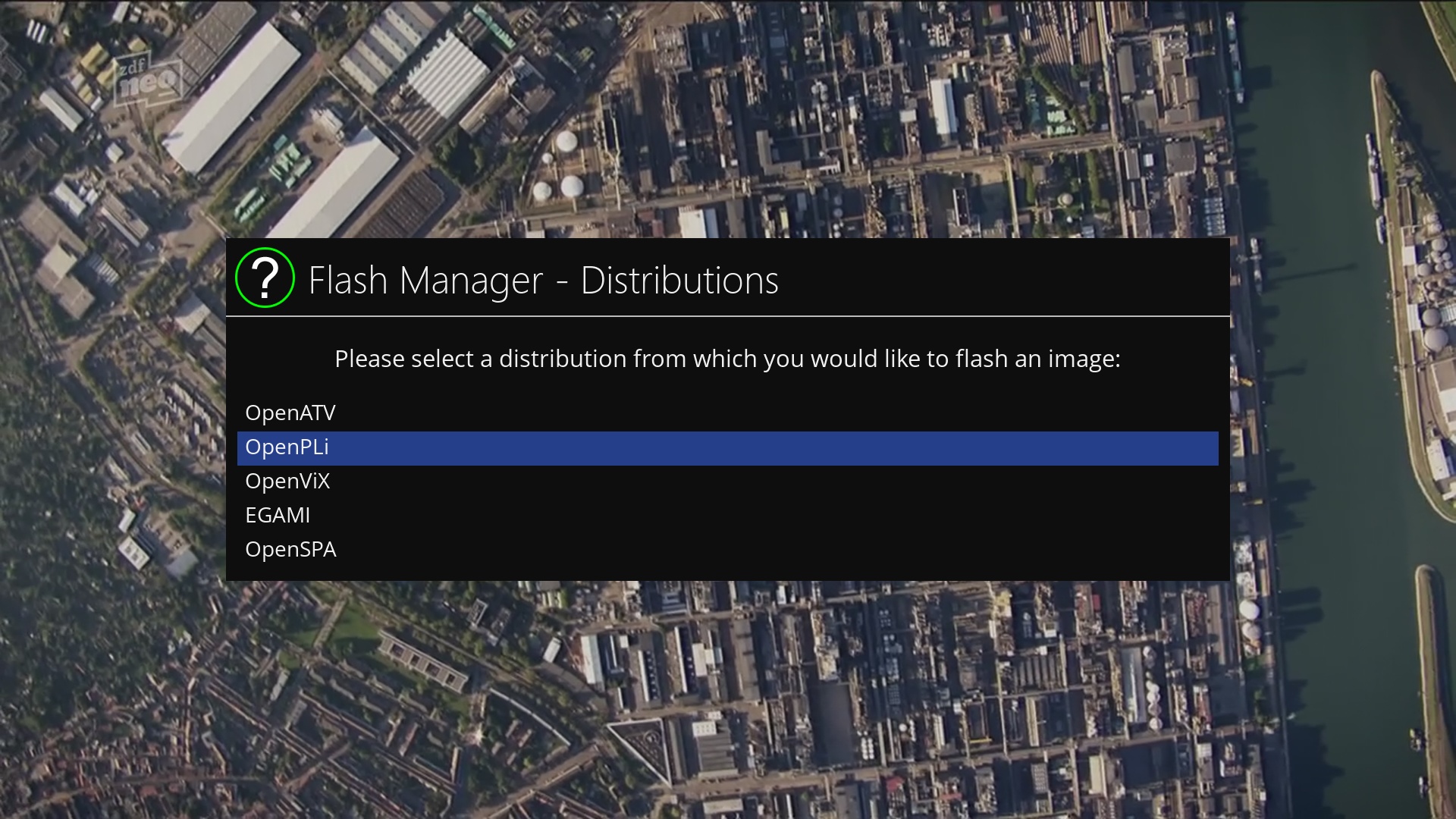

Intre gruparile OpenPLi si OpenATV este o relatie amicala ! asa ca in "Flash
Online" la "Other images" gasiti linkuri pentru OpenATV !!! iar in OATV la
"Distribution" linkuri catre OpenPLi. Un gest de normalitate !

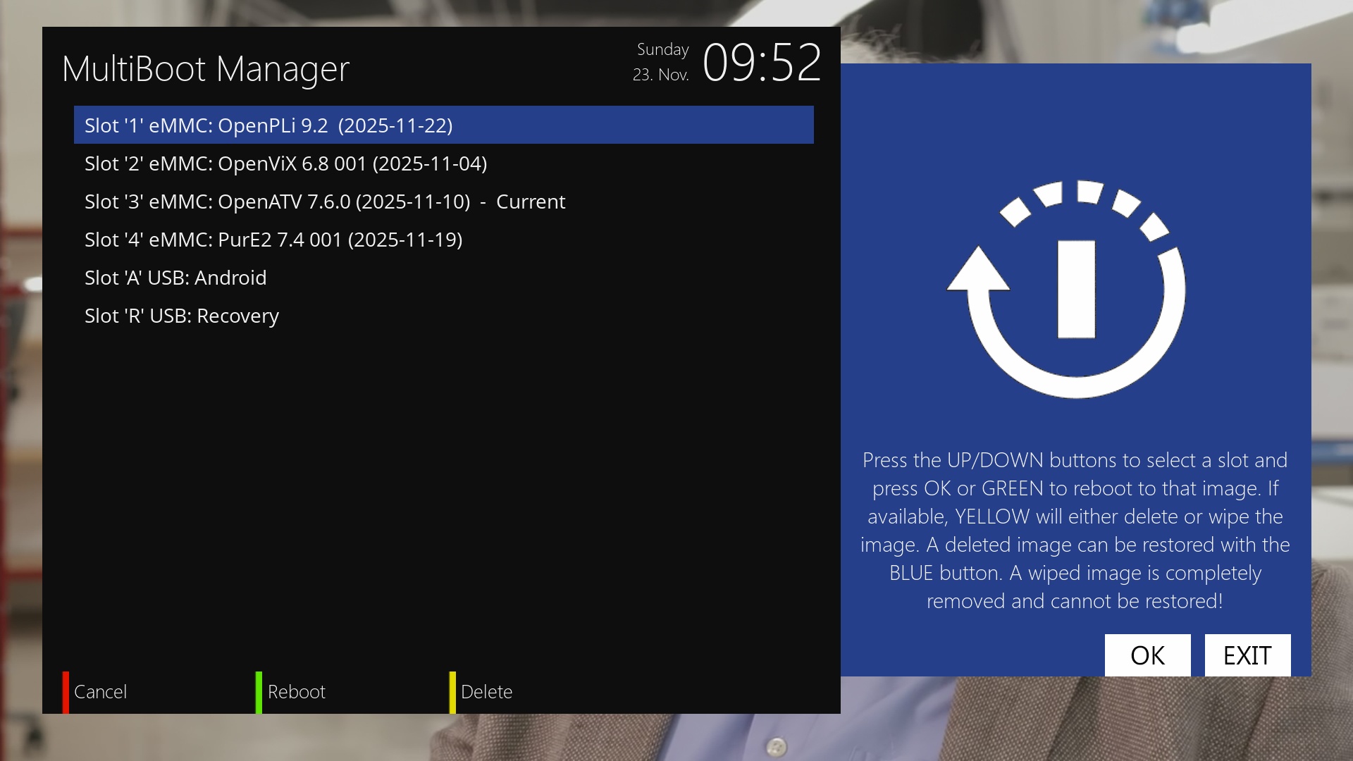

Probabil ca ati remarcat ... Zgemma H9S SE are Multiboot nativ si o imagine
Android in el ! Androidul este functional, are chiar si o aplicatie DTV elementara
care merge prost si nu merita interesul ! Versiunea Android este ... 9 !
Ca deobicei reintalnirea cu H9S SE este una placuta ... fara dezamagiri !
face exact ce ma asteptam ! i-l gasesti la toata lumea incepand cu lumea
buna ... OpenPLi si OpenATV ! OpenPLi ScarthGap este pe drumul cel bun !
10 Aug 2025, 14:30
Posts: 164987

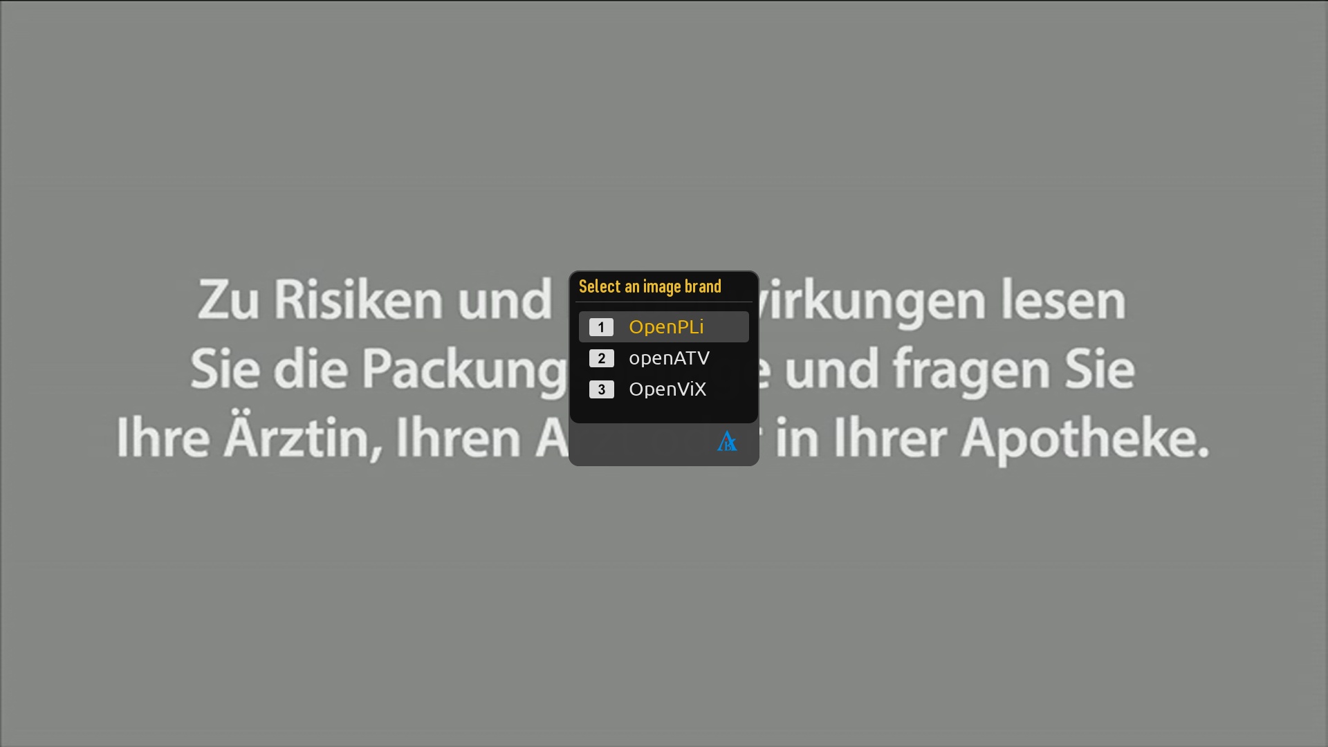

Dupa o lunga perioada in care am testat aparate cu Multiboot soft , reintalnirea
cu Zgemma H9S SE a fost un deliciu ! aici o schimbare de imagine de Boot
merge ca din "pusca" pastrand proportiile !
Daca ma intrebati de ce ... pot doar sa presupun ! - applicatia care gestioneza
la nivel jos procesul multiboot este cod masina ! si nu un complicat sistem de
scripturi !

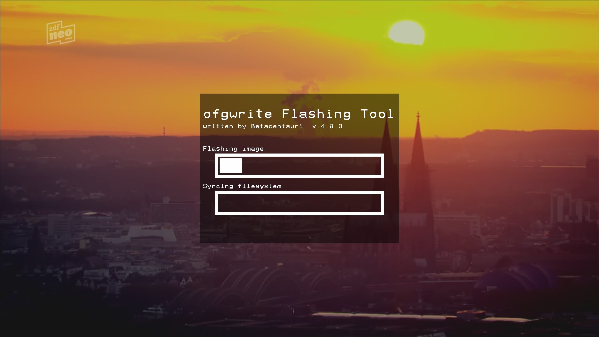

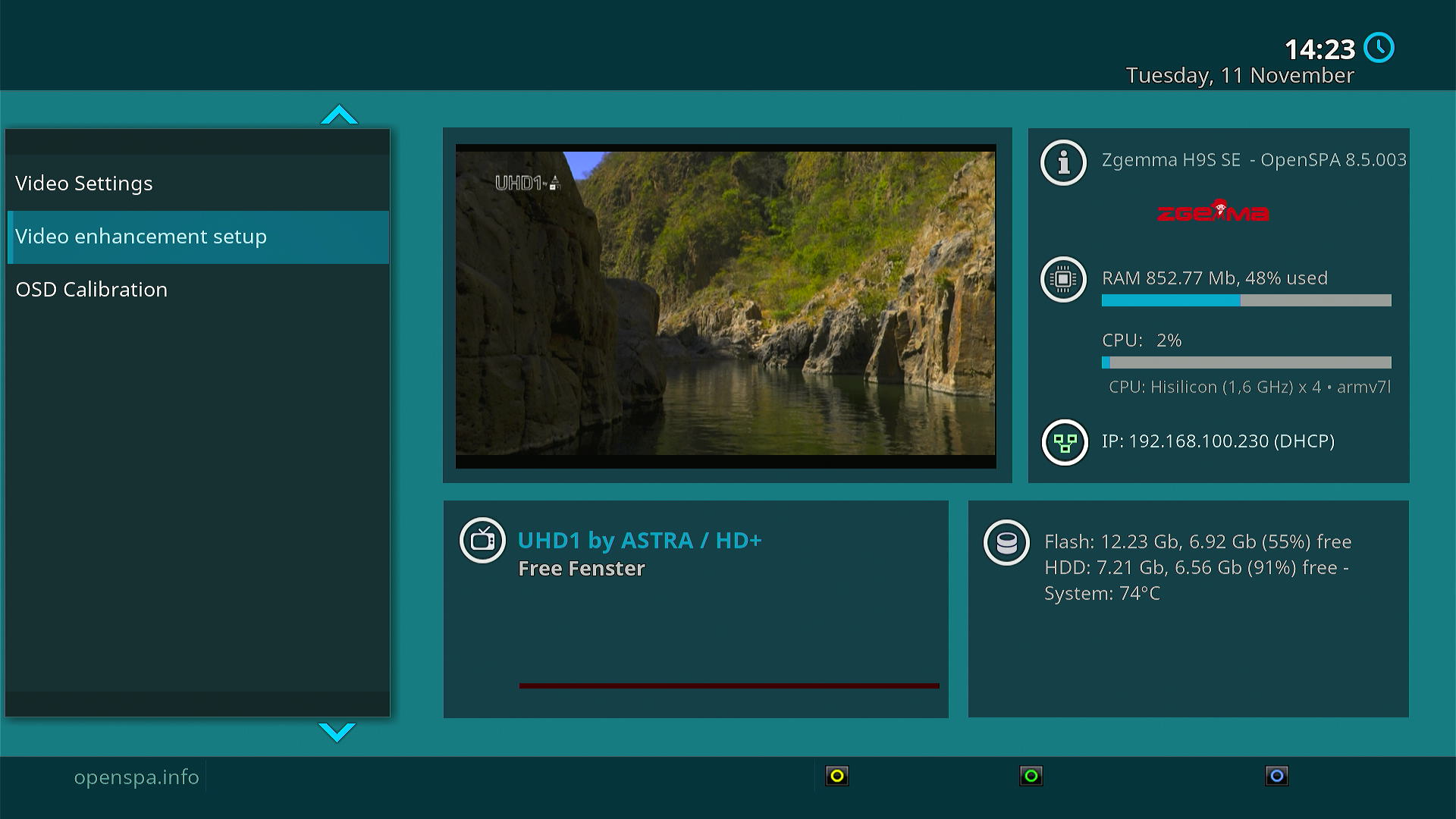

Ieri am instalat pe H9S SE un OpenSPA 8.5 la zi ! Nu as spune ca ma da pe
spate ! are skinuri putine si comenzi directe ciudate sau chiar lipsa fata de
cele obisnuite ! Am schimbat skinul de baza cu unul care mi-era cunoscut ...
Estuary HD si parca ne-am mai apropiat un pic de normal ! si din intamplare
am nimerit pe un canal UHD si ce sa vezi ... imaginea din MiniTV chiar merge !!!
Testul meu de compatibilitate este instalarea skinului Metrix OpenATV si a
pluginului PlutoTV ( btw. pe OpenPLi ScarthGap s-a instalat corect dar a
crapat la lansare ! )
- PlutoTV crapa la lansare "bad magic number"
- cu skinul Metrix ... esec total ! nu porneste instalarea !
Pentru ca ceva mi-a fost suspect ! am trecut in PurE2 ! si ce sa vezi ...
ambele pluginuri sunt refuzate la instalare ! Despre PlutoTV stiam deja
ceva dintr-un anunt a lui Captain ! dar skinul Metrix ar fi trebui sa mearga
asa ca banuiesc ca @Captain a decis sa puna capat furtisagurilor !!! nasol !

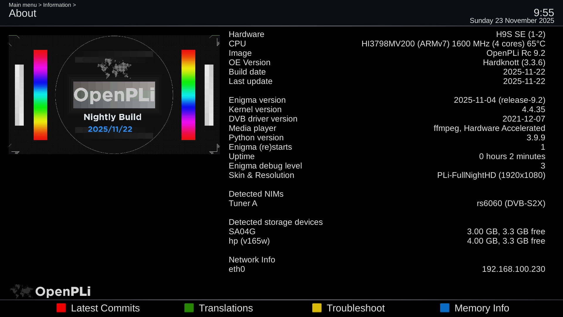

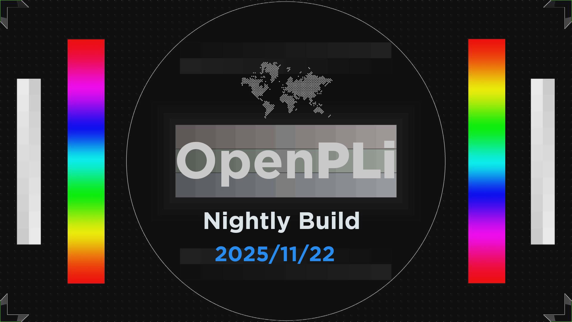

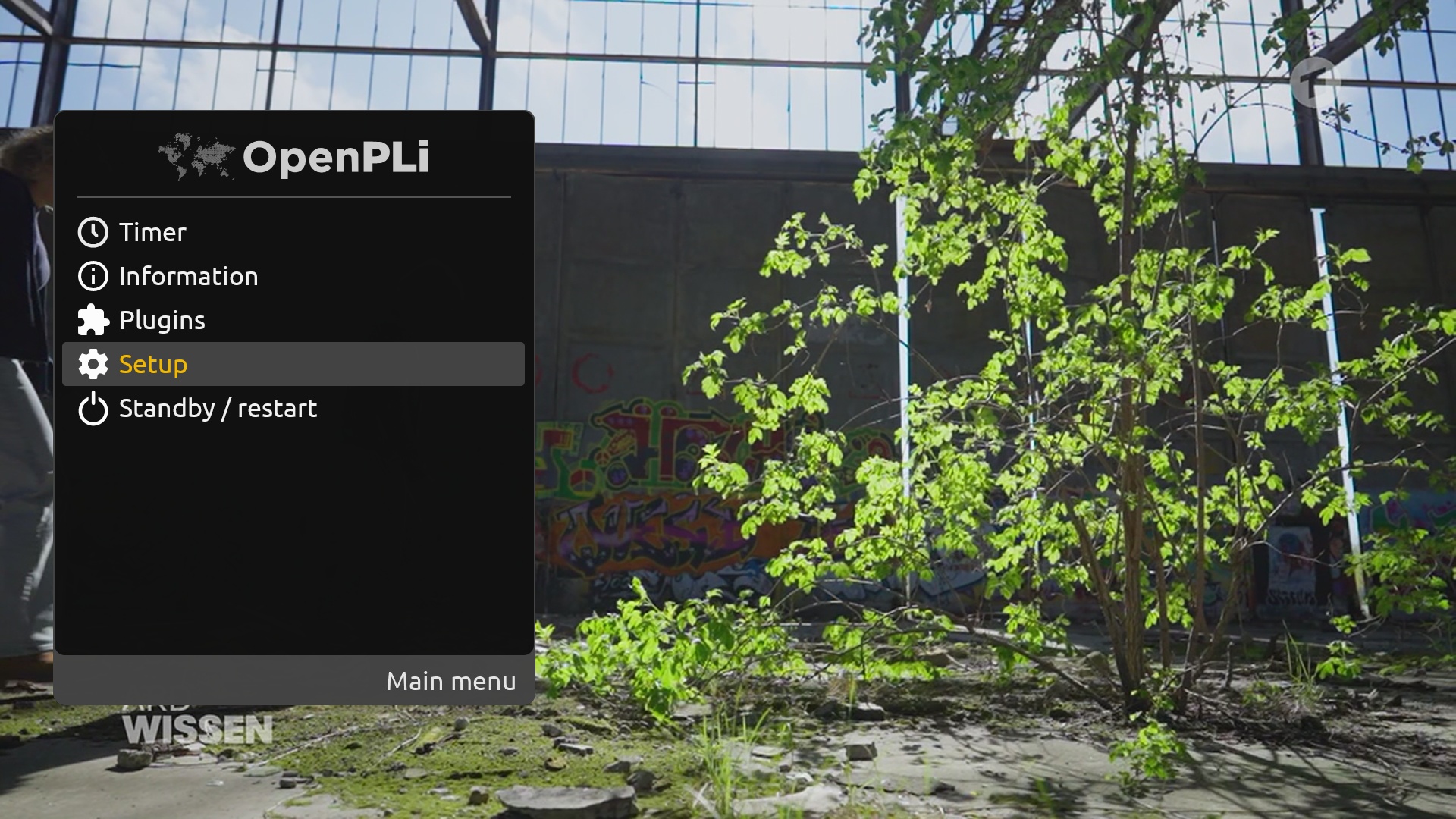

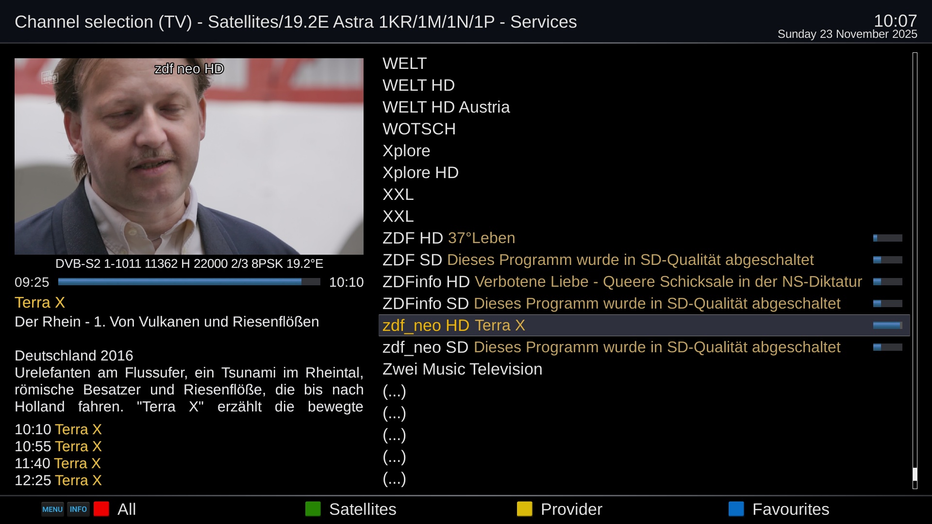

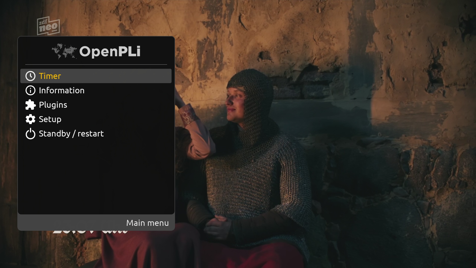

OpenPLi 9.2 Zgemma H9S SE
Am ales sa fac primul test pe H9 SE ... la intamplare ! era pe masa !
Dupa cum vedeti , si m-am temut , mult zgomot pentru nimic ! cel putin
la prima vedere ! mi-ar fi placut sa stiu ce au clocit ! dar nu se arata ...
acelasi Python 3.9.9 si in rest ... nu stiu inca !

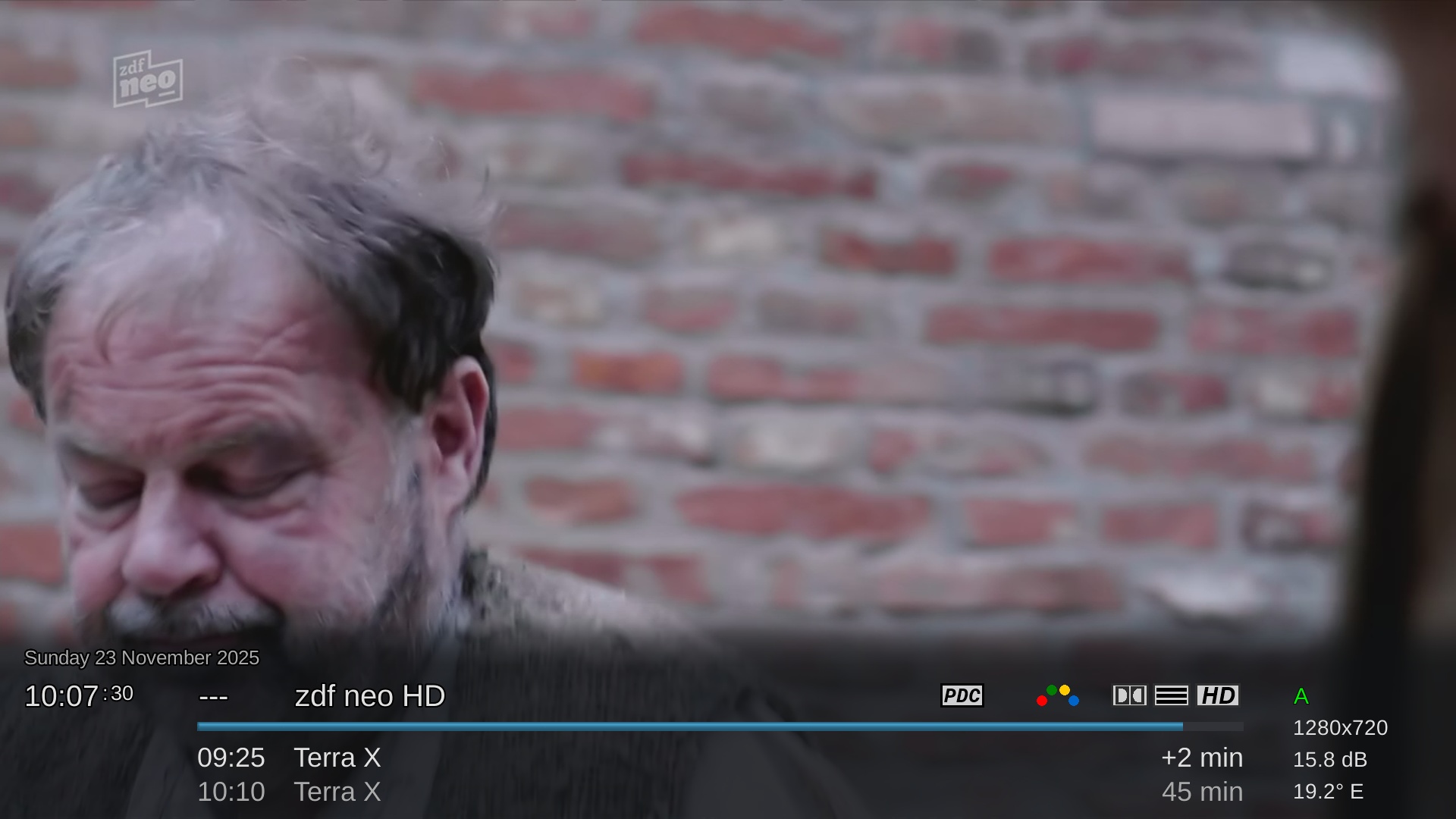

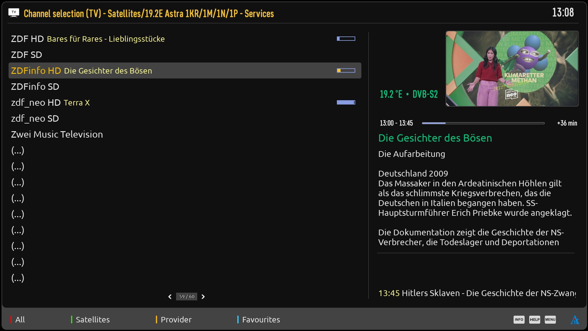

Scanarea a mers corect ... fara surprize neplacute !

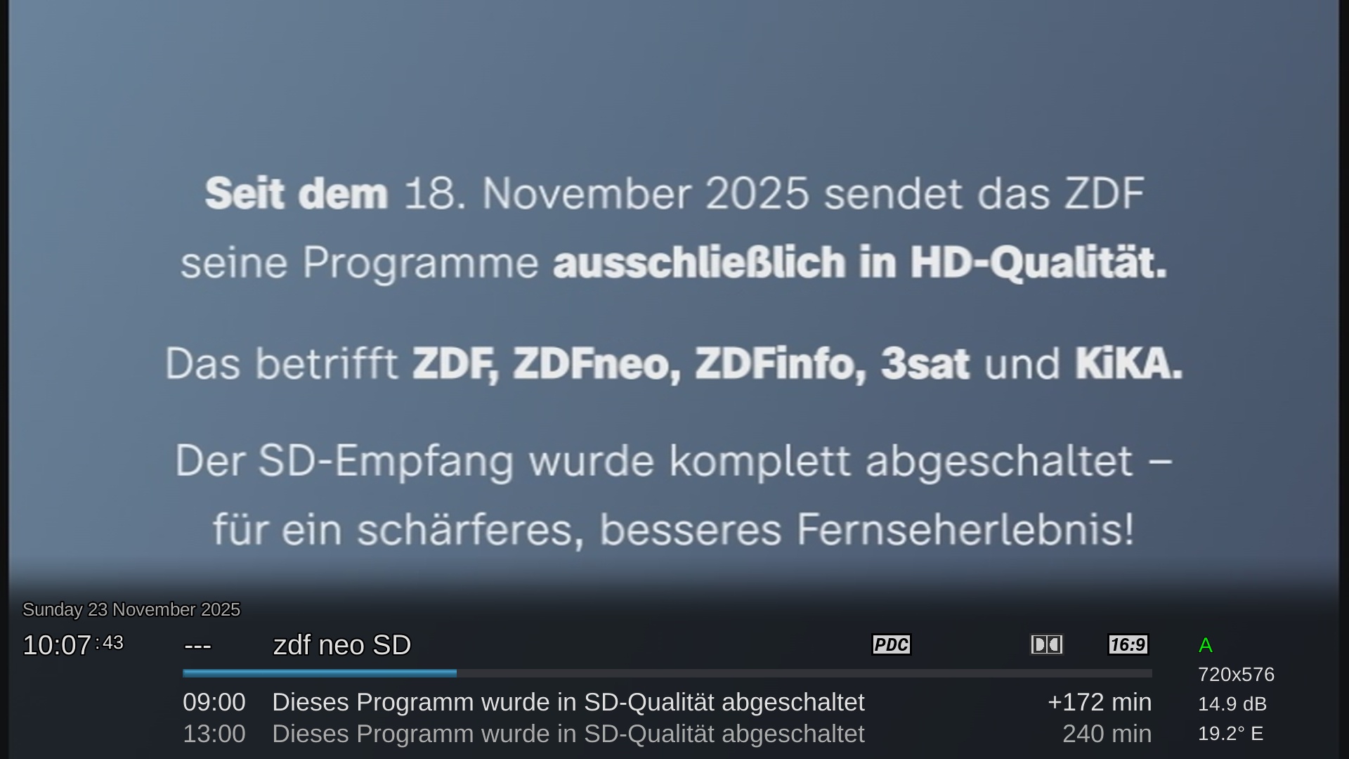

Aflam din acest anunt ca Grupul ZDF va inceta emisia pe canalele SD !
drept sa va spun era si cazul !!!

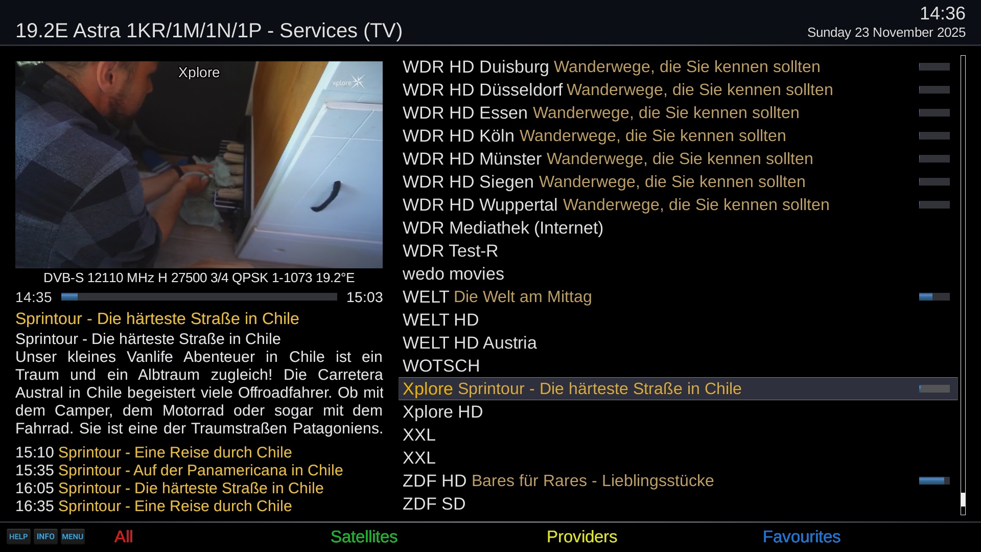

23 Nov 2025, 11:03
Posts: 164987

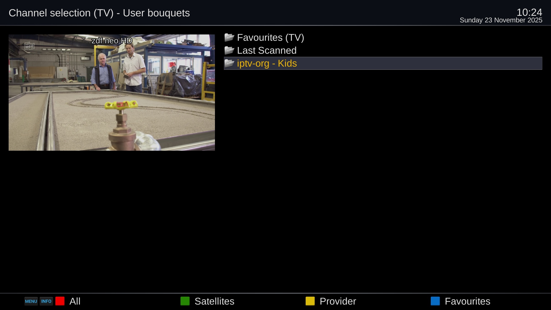

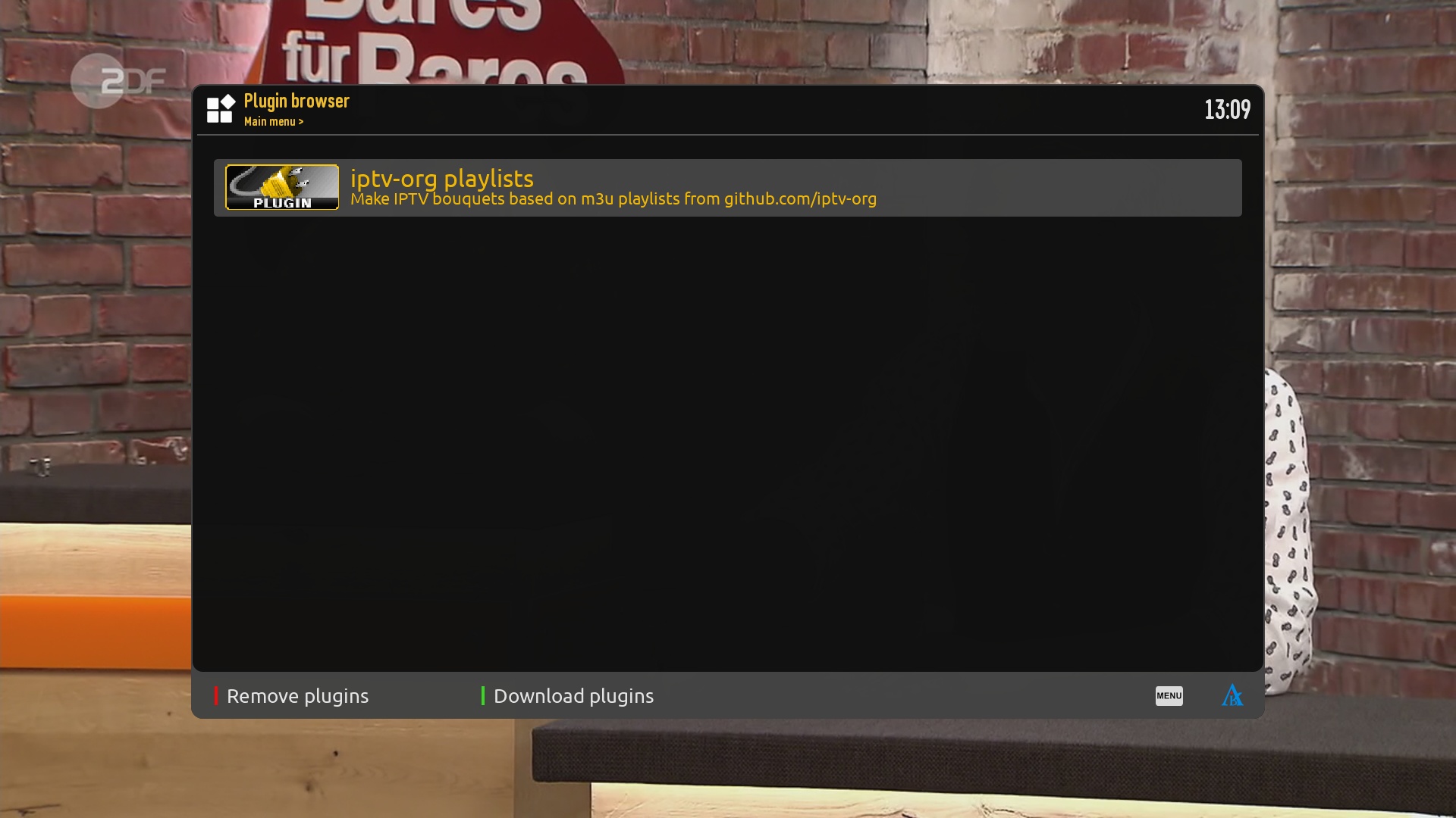

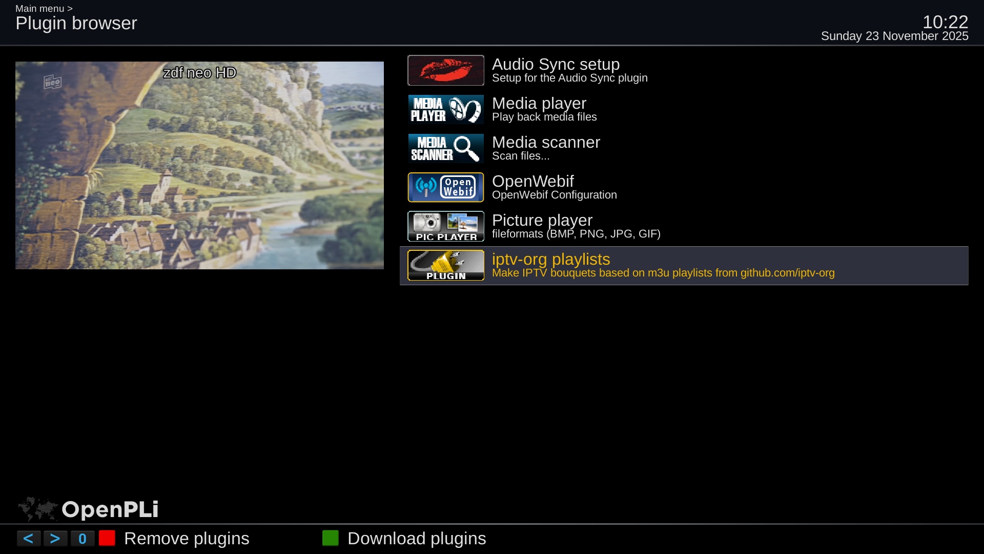

Dupa cum vedeti ... nicmic nou sub soare ! poate la versiunea 10.0 !!!
- aceiasi bulibaseala cu deriverul pentru XBOX DVB-C
- avem emulatoare destul de proaspete

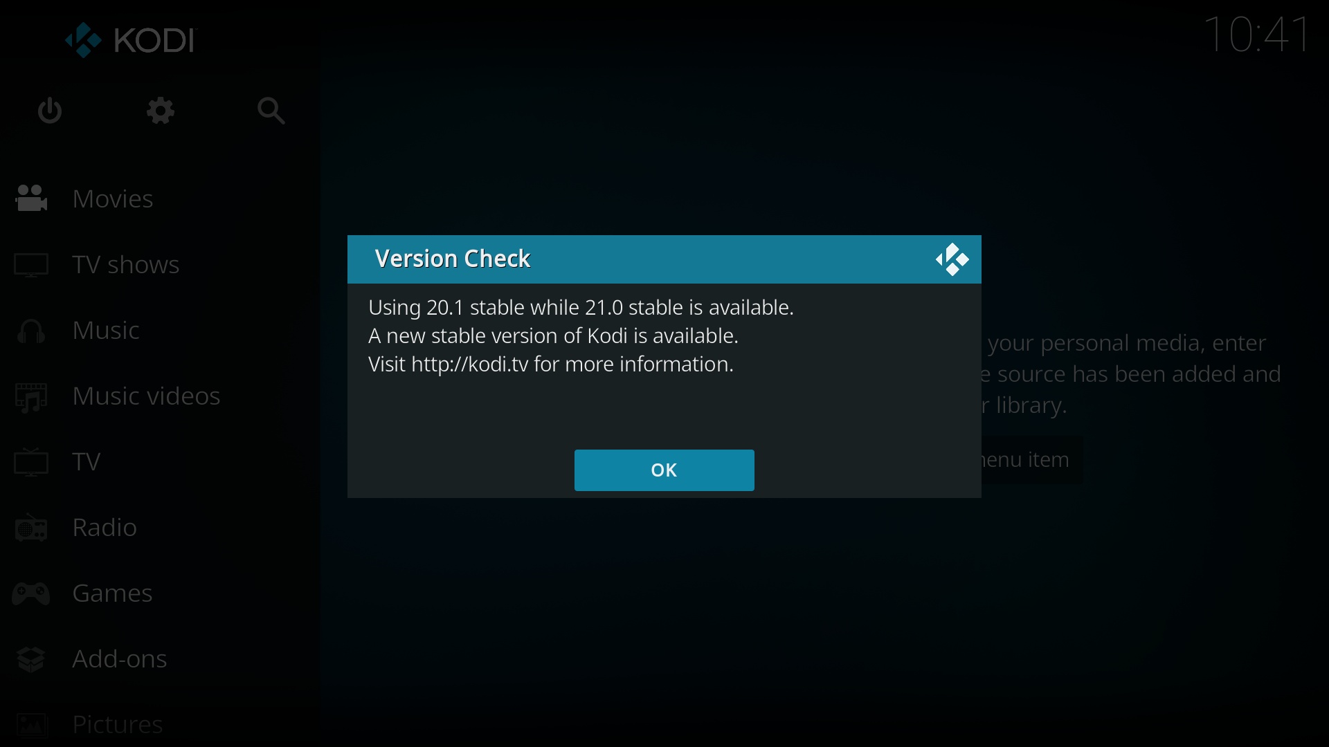

- avem plugin iptv-org playlists
- avem un Kodi 20
- nu avem Pluto si nici AJpanel

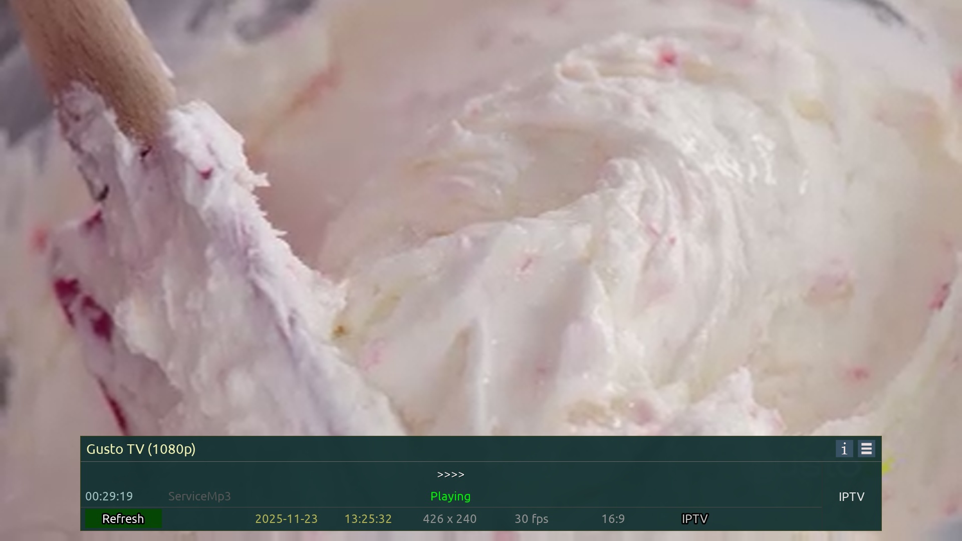

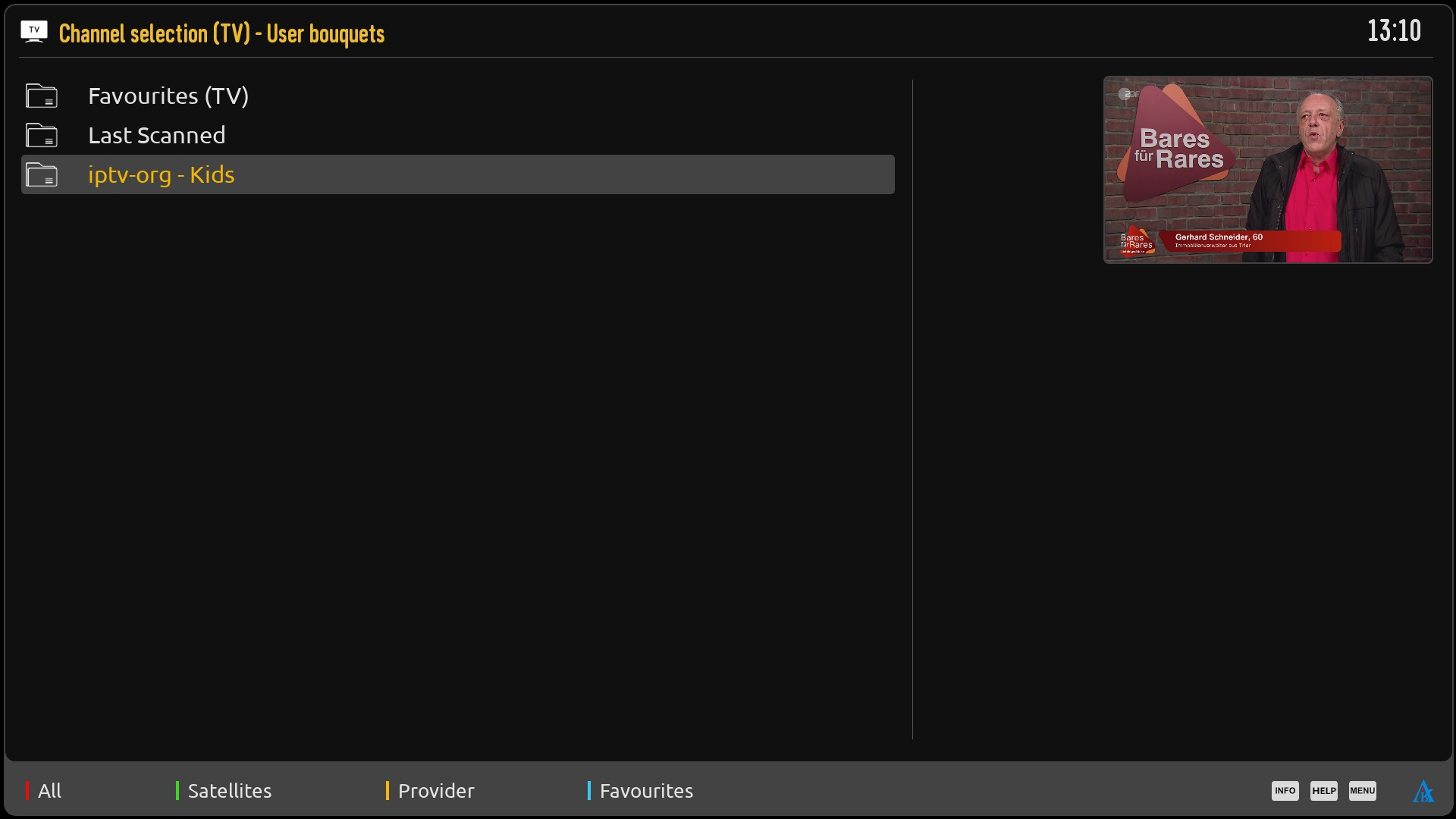

Am facut un test cu IPTV Playlists ... chiar merge !!!
Kodi s-a instalat , a pornit dar ... nu recunoste telecomanda !!!

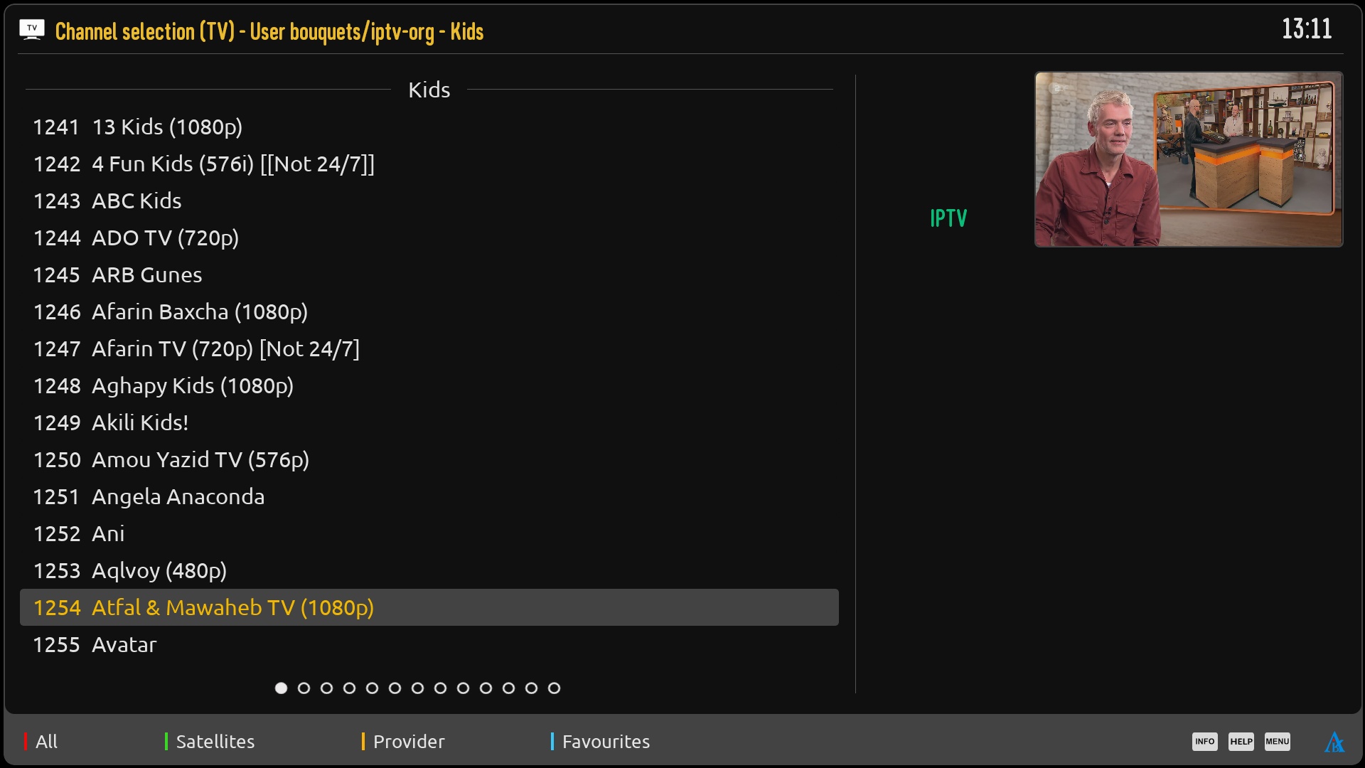

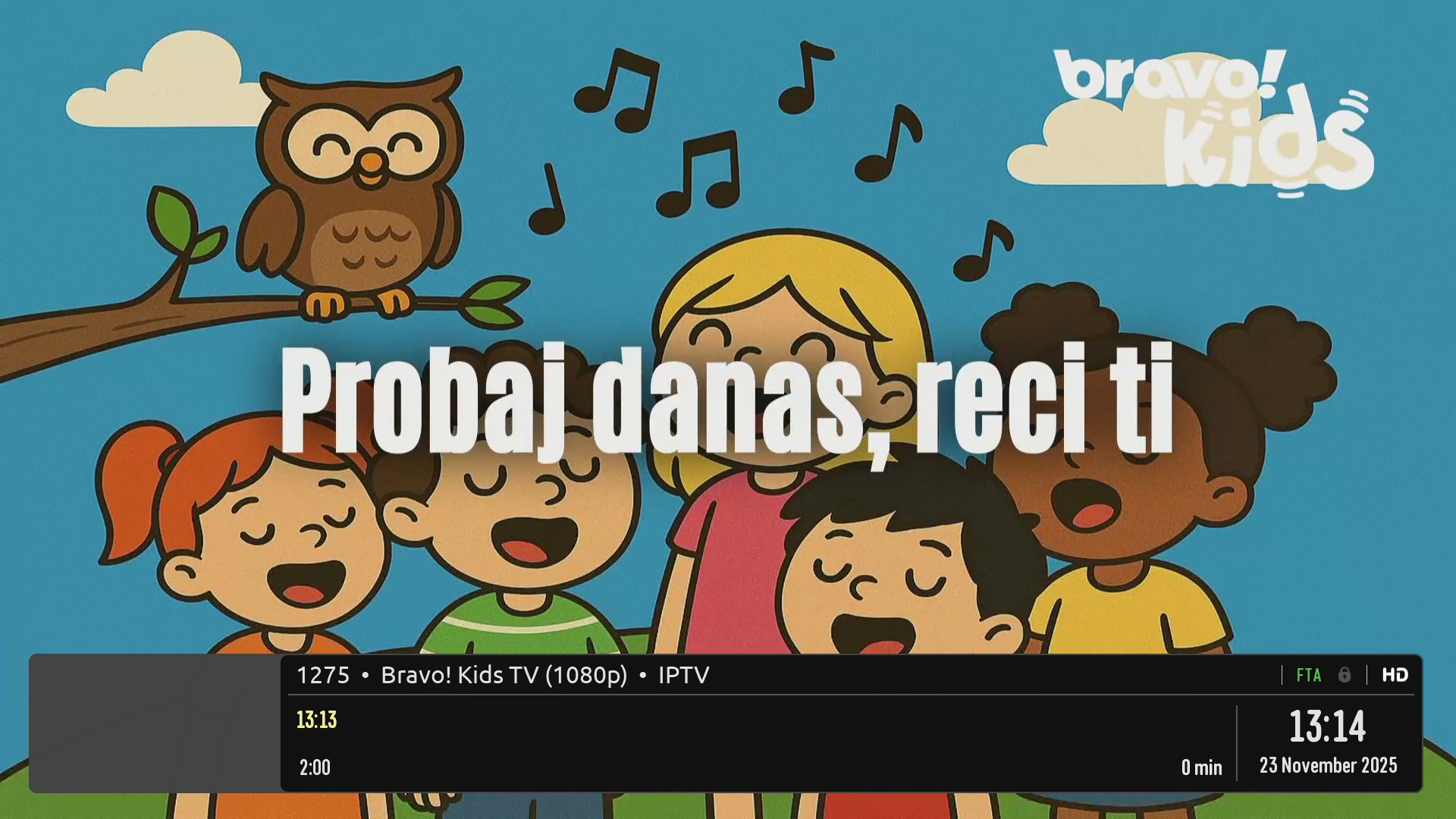

23 Nov 2025, 11:30
Posts: 164987

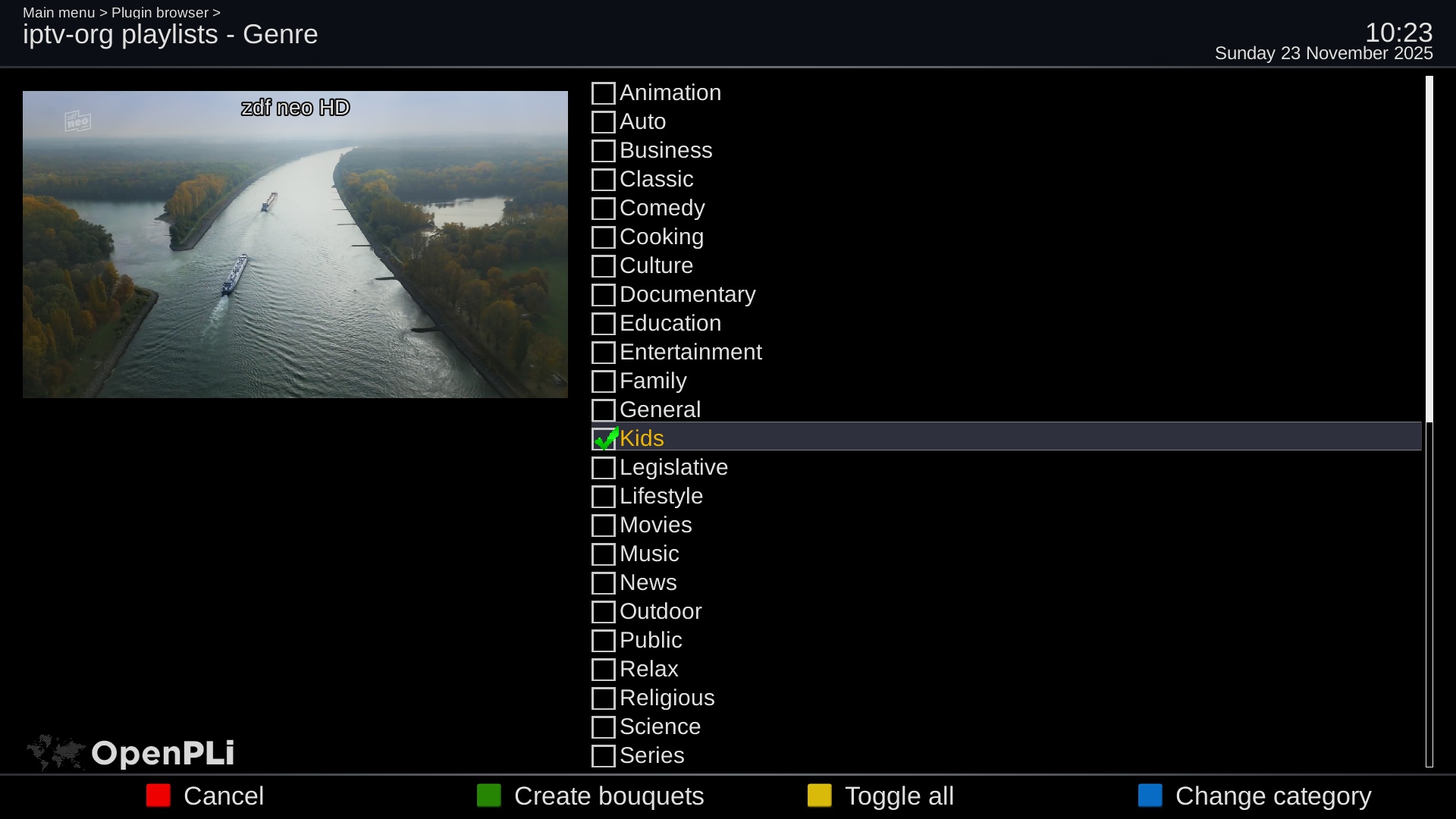

OpenPLi ScarthGap

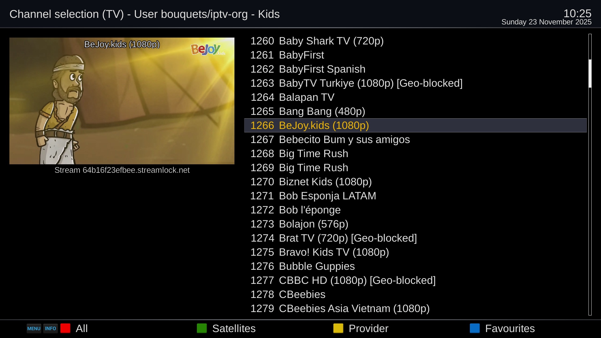

Repede m-am plictisit de OpenPLi 9.2 ... mi-a venit ideia sa instalez un
OpenPLi ScarthGap pentru comparatie cu aceleasi setari !!! asta este un
test serios ... daca rezista si nu crapa , jos palaria !
Dupa cum se vede ... a rezistat !
- nu are Ajpanel, Pluto si Kodi
- are IPTV-org Palylists si merge perfect !

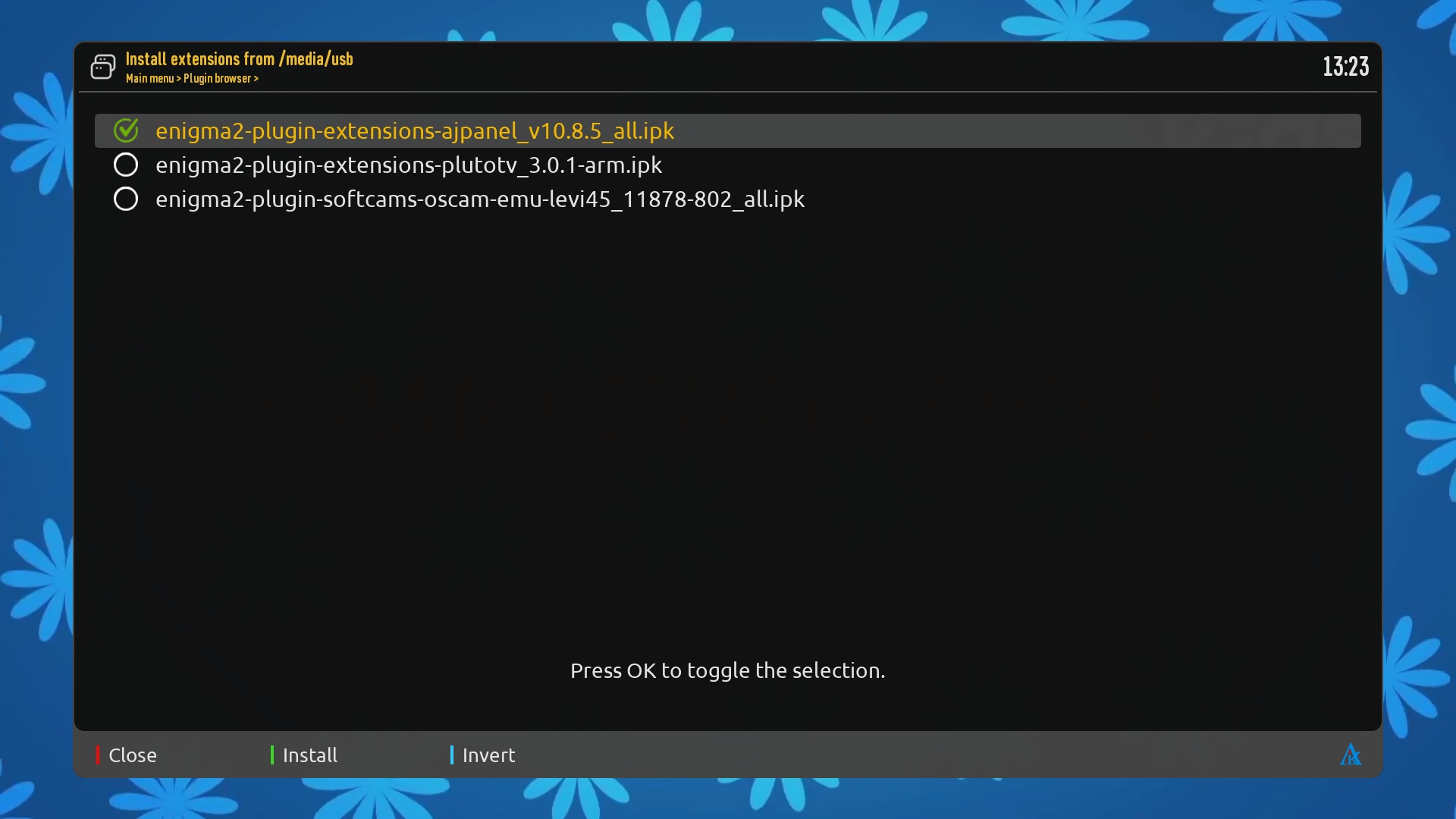

Ajpanel instalat extern... este Ok

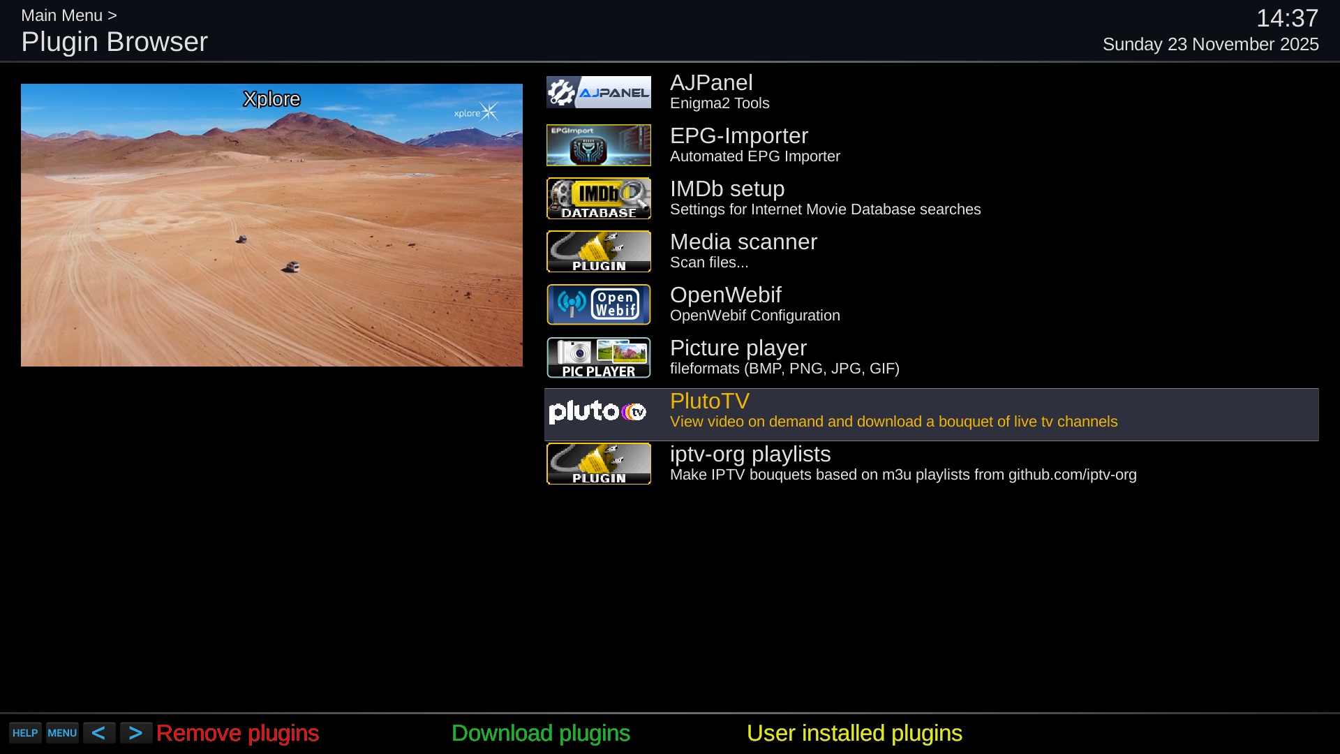

Posts: 164987

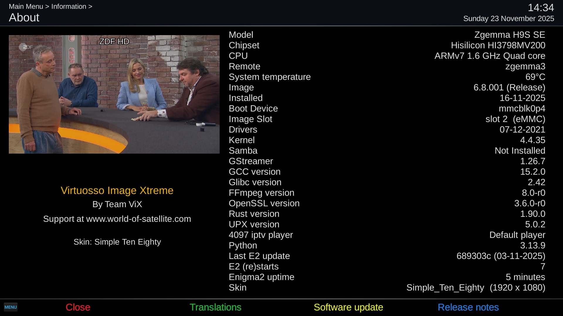

OpenVix 6.8

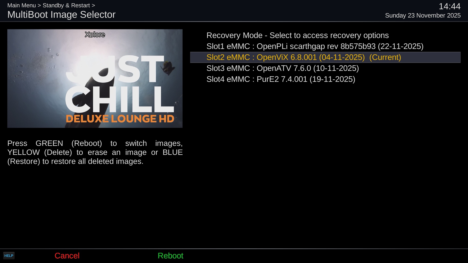

De fapt am facut un Upgrade in Multiboot pentru acesta imagine una compacta
cu un meniu neincarcat si cel putin din cate am vazut eu ... perfect functional !
- are propriul PlutoTV
- are IPTV-ORG Playlists
- suporta instalare de AJpanel
- are softcamuri pe server
Zgema si Dreambox au sloturi SD card ... asa ca am pus acolo un card
vechi de aparat foto ... 4 Gb ! si i-si face datoria la Flash Online ! in
slotul USB ramas liber pot atasa XBOX DVB-C care merge la fix !
Multiboot image selector merge bine in toate imaginile.

Si eu sant fan OpenPLi. Si acuma stau pe open-pli cu multiboot.
dvb-usb-dib0700 este esential pentru tunerul usb xbox ce-l folosesc la cablu.
La alte imagini nici nu este nevoie de acest driver,recunoaste tunerul usb.
In open-pli nu functioneaza tunerul-usb xbox doar cu dvb-usb-dib0700 ci
mai trebuiesc cateva linii de comanda,am mai scris despre asta.
L-eam scris despre asta dar se pare ca nu se descurca sa rezolve problema.

XBox One instalat pe OpenSpa
Zgemma H9S SE este receptorul care are nevoie de XBox One DVB-C ca
de aer ! asa ca mi-a spus sa vad cum se descurca la acest capitol OpenSpa !
Pentru ca stiam ce si cum cu Skinul de baza OpenSpa , am ales unul care
mi se pare mie ca arata mai aproape de realtatea de azi ...
Daca testul facut pe Amiko A5 Combo a fost oarecum liniar si previzibil ,
aici lucrurile au decurs altfel ! aveam nevoie , cel putin asa credeam , de
serverul de pluginuri ca sa instalez driverul pentru XBO ... si ce sa vezi nu
exista sectiune de download Drivers !!! dar va las in compania imaginilor
sa vedeti de ce ...
Aceasta functie de autodetectie exista si la OpenATV pentru cateva adaptoare
Wi-Fi uzuale ! aici insa este ridicata la rang de principiu ! si implica niste
costuri atat in materie de Flash EMMC dar si in materie de RAM ! daca la ele
adaugi si un skin supraincarcat si un procesor mai lent ajungi in situatia de
neinteles a lui VU+Solo SE v2 ... care zburda in OpenATV 7.6 si se taraia si
se agatza in OpenSpa 7.1 cu skinul sistem !!!
Aici instalarea lui XBox One DVB-C a fost un deliciu ! l-am vazut detectat,
l-am selectat, am dat un Reboot si gata !
Datoram multumiri lui @Bobomarc care ne-a semnalat fenomenul !!!
