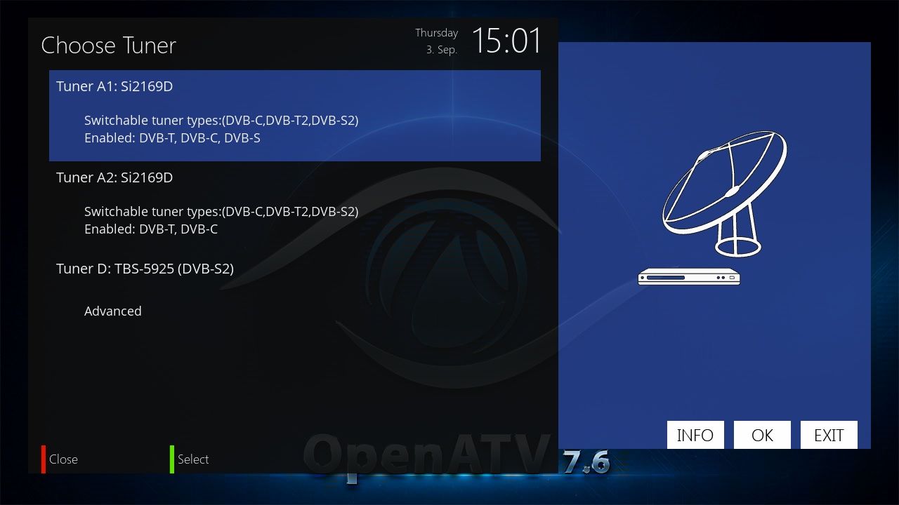

Aseara , pe o ploaie cainesca , am continuat sa ma joc cu TBS 5520 !
- daca tunerul lui Dream ONE mirosea semnalul tare de la Astra cu toata
poaia de afara , cel de pe TBS n-a binevoit ! am asteptat sfarsitul ploii !

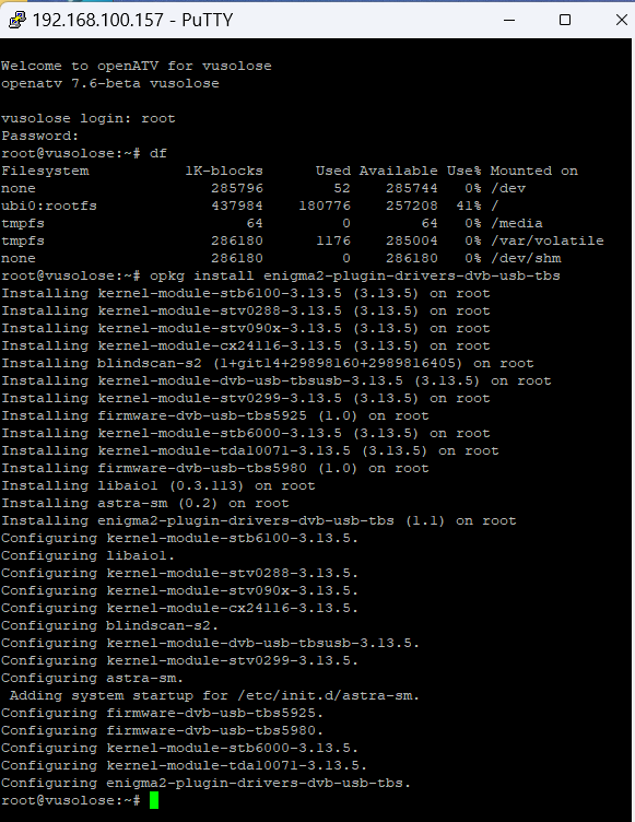

La sugestia lui @Dingo am incercat aplicatia SmartDVB ! si eram pe cale
s-o declar ... cea mai buna din parcare ! asta pana cand am incercat sa fac
play pe unul din canalele scanate !
- am aflat ca trebuie sa-mi inregistrez filtrele
- apoi am aflat ca fara DirectShov n-o sa merga
- apoi am aflat ca n-a putut crea filtrul Audio necesar !
... si apoi ! n-o sa va scriu ce ganduri mi-au mai trecut prin cap !
in final m-am intors la cele stiute ! ProgDVB si AltDVB !

- nu sunt la prima experienta cu un DVB-USB , am fost intre promotorii lui
XBOX-ONE USB DVB-C si DVBSky USB DVB-S2 ... si lucrurile aveau un sens !
unor receptoare carora le lipsea un tip de tuner, l-am adaugat ca tuner extern!
- cele doua cazuri amintite au functionat in Enigma2 ! si au functionat perfect !
- am incercat si varianta incarcarii manuale a driverelor componente
ele s-au incarcat , fara erori , dar nu au instalat tunerele !
- le-am testat cu aplicatii sub Windows , din amuzament si au mers perfect !
- TBS 5520 este o catastrofa ! driverul de Windows (BDA) este cel mai slab
intalnit de mine ! iar sub Enigma2 , pe 4 receptoare , 2 imagini , si 3 versiuni
ale lor .... pe niciuna nu merge !!!
- i-mi place sa cred ca alte modele TBS merg bine ! sau merg stabil ! desi
din testele facute de @Dingo ... pare ca este o pacaleala ! nici unul nu
merge pe nici un receptor cu nici-o imagine Enigma2 !
- am testat cu OpenATV 6.4, 7.3 si 7.4 si OpenPLi 7.3, 8.1 si 9.0
Speranta mea se indrepta catre Enigma2 ! n-a fost sa fie ! asta e !

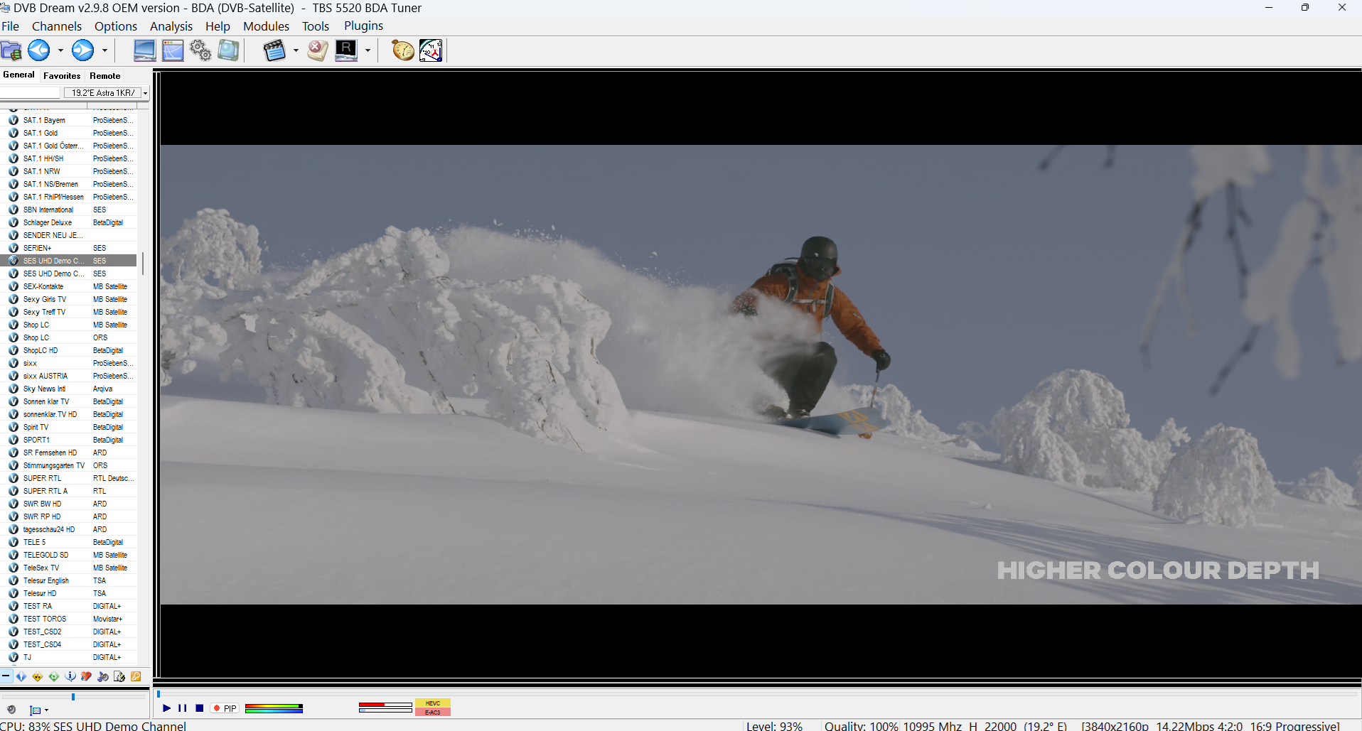

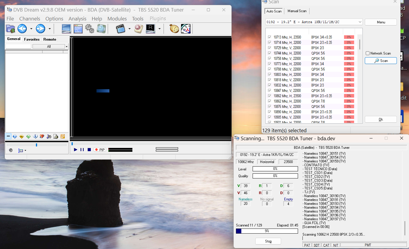

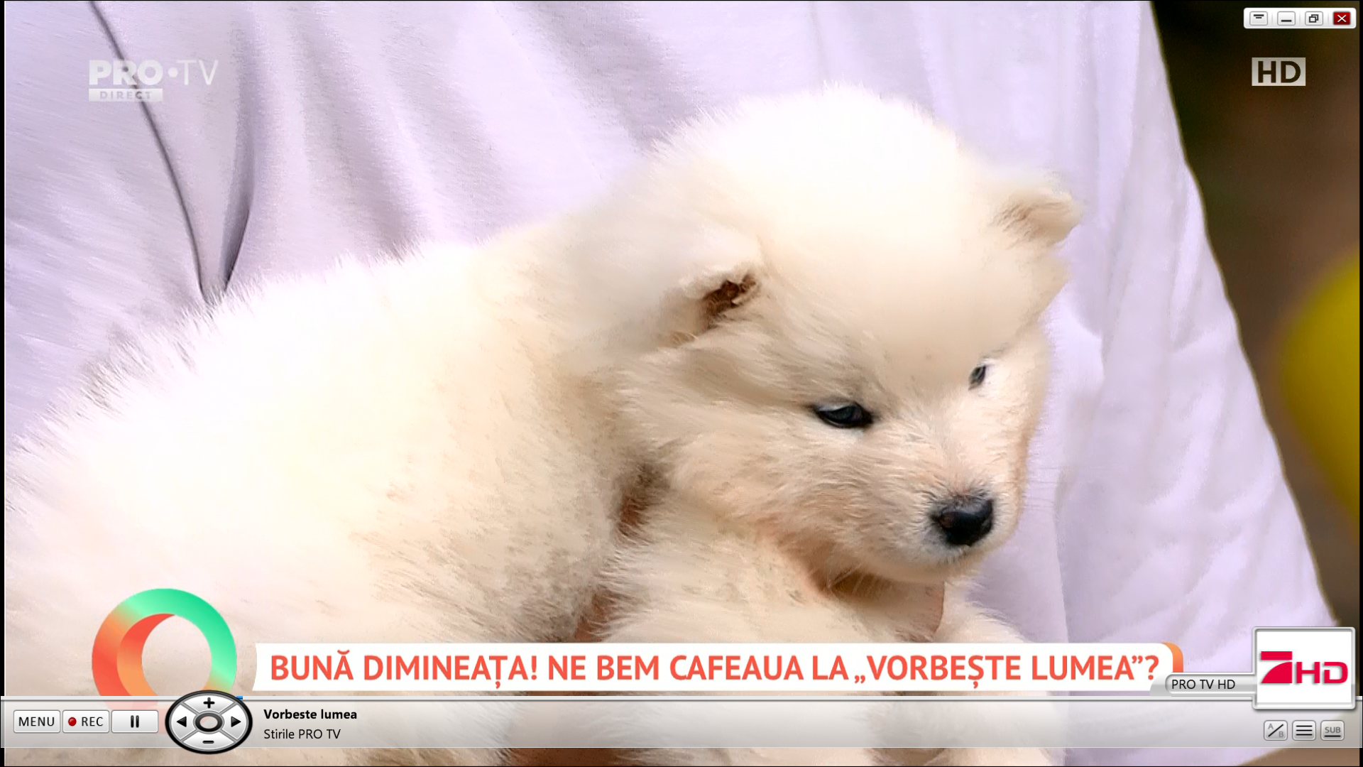

DVB Dream
Din cand in cand ... revin la locul crimei ! ma uit la ea cu un ochi proaspat,
citesc ... ca poate mi-a scapat ceva , si uneori se intampla sa fie asa !
Cautand un player pentru TBS 5520 ... am gasit o postare pe un site al fanilor
DVB care categorisea playerele ! cel mai apreciat ... surpriza ! nici unul din cele
testate .... DVB Dream !!!
- am descarcat o versiune Demo 3.7.2
- am instalat-o fara probleme
- la pornire a facut o autodetectie ... TBS 5520 !!!
- am ales valorile implicte oferite
- am ales satelitul Astra 19e
- am pornit scanarea
- a cam durat ... poate 15 minute
- dupa care totul a ponit fara cea mai mica balbaiala !!!

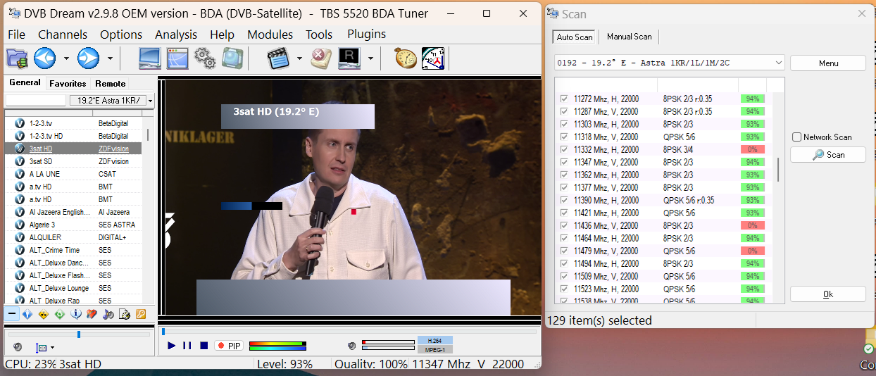

DVB Dream , la prima sa versiune publica , a aparut prin 2013 ! epoca de
glorie a primelor carduri DVB ! si a evoluat in mod constant ... ultima sa
versiune 3.7.3 adauga o lista extensiva de drivere TBS si cam toate cardurile
si stickurile DVB actuale compatibile BDA se regasesc in ea !
Driverul BDA Satelit pare sa fie acelasi folosit si in celelalte aplicatii, ca urmare
calitatea sunetului si a imaginii ... este decenta ! ca si pana acum ! farmecul
este ca porneste din prima fara nici un fel de ... vraji si incantatii !
Playerul este unul fara puzderia de "floricele" din ProgDVB ! si , cel putin cat
am testat eu , tot ce trebuie ... chiar face ! pornirea unui canal este foarte
rapida !
Nu pare sa fi recunoscut partea de dvb-c din TBS 5520 ... dar fiind o versiune
DEMO ... nu am alte asteptari ! Versiunea DEMO este un trial de 30 de zile !
si mi-a lasat o excelenta impresie de stabilitate !

@Dingo - aici este un tip care spune ca lui i-i merge TBS 5925 in Enigma2 !
11 Jan 2025, 08:13

Azi mi-am amintit ca am in dulap TBS 5520 si ca as putea incerca sa-l instalez
pe o imagine OpenATV din Multiboot ! pana aici nimic neobisnuit ... dar este
vorba despre un receptor DVB-S2 de acum 10 ani ... VU+ Solo Se v2 !!!
TBS 5520 nu s-a lasat convins cu nici un pret ! mai exact nu el ci ... driverele
lui care sunt o rusine ! nu merg pe nici un receptor Enigma2 !!!

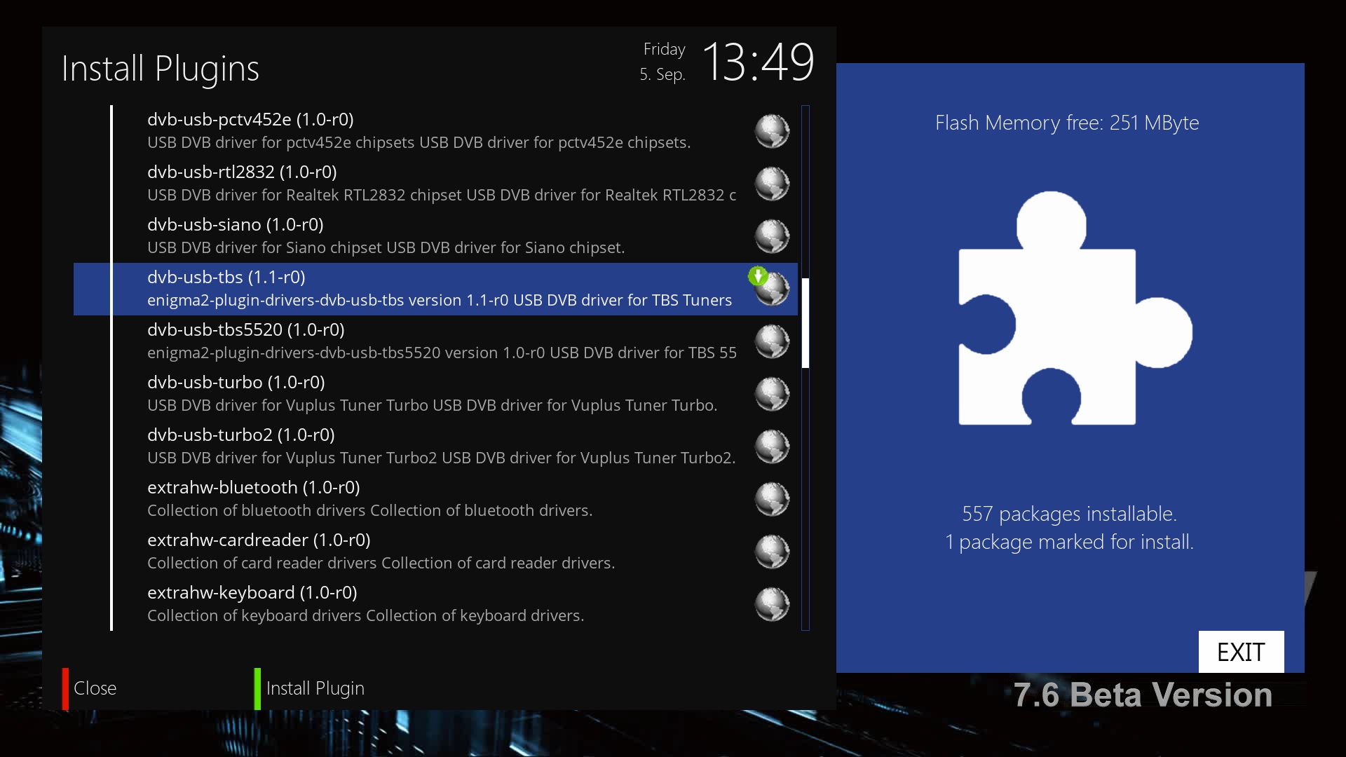

Posts: 164954
Post Re: Faceti cunostiinta cu ... TBS 5520 Tuner USB Combo

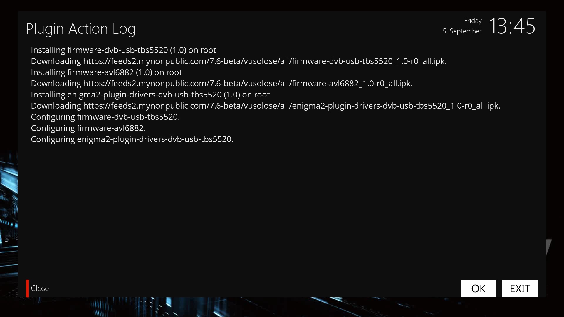

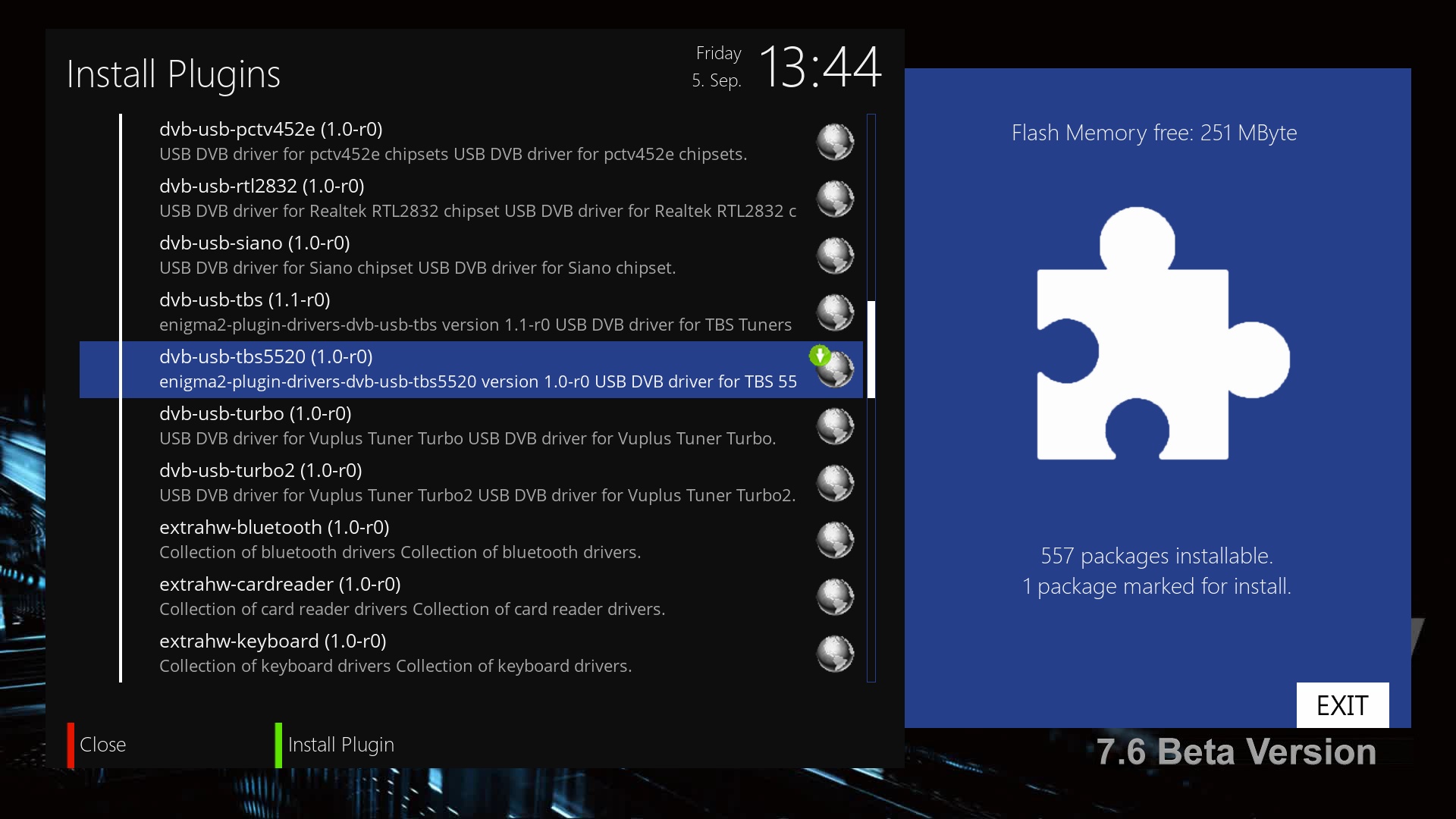

Tunerul TBS 5520 SE
Intre bunatatile din pachetul lui @Bonou2 este si acest tuner ! o versiune
mai noua a celui pe care i-l am eu , se zice ca seamana doar ca arhitectura
si ca intern este foarte diferit !!! Pentru ca nu aveam un criteriu , am inceput
prin a instala driverul TBS 5520 existent ! S-a instalat corect ... dar tunerul
nu a pornit !!!
Intre driverele dvb-usb este si un driver generic TBS ... asa ca am lansat
instalarea lui care nu s-a terminat ... a intrat intr-un fel de bucla !!! o sa
reiau instalarea din line de comanda !!!
Zis si facut ! dezamagire totala ... modelele cuprinse sunt TBS 5980 si 5925 !
ghinion curat ! din nou chinezoii de la TBS m-au lasat balta !!! evident ca
tunerul nu a pornit ! Voi face un test si pe un receptor 4K ... desi nu-mi fac
multe iluzii !

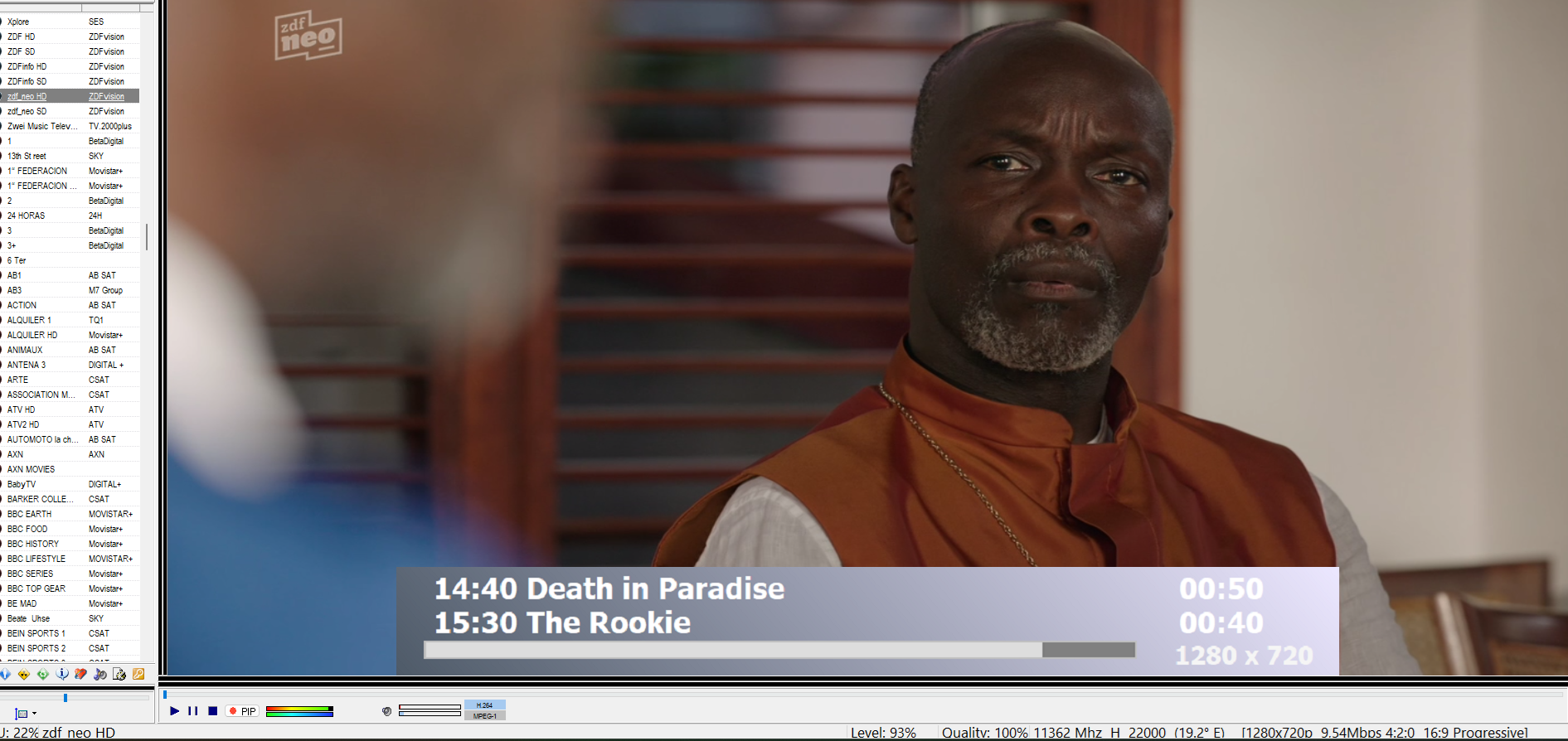

Posts: 164954

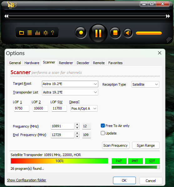

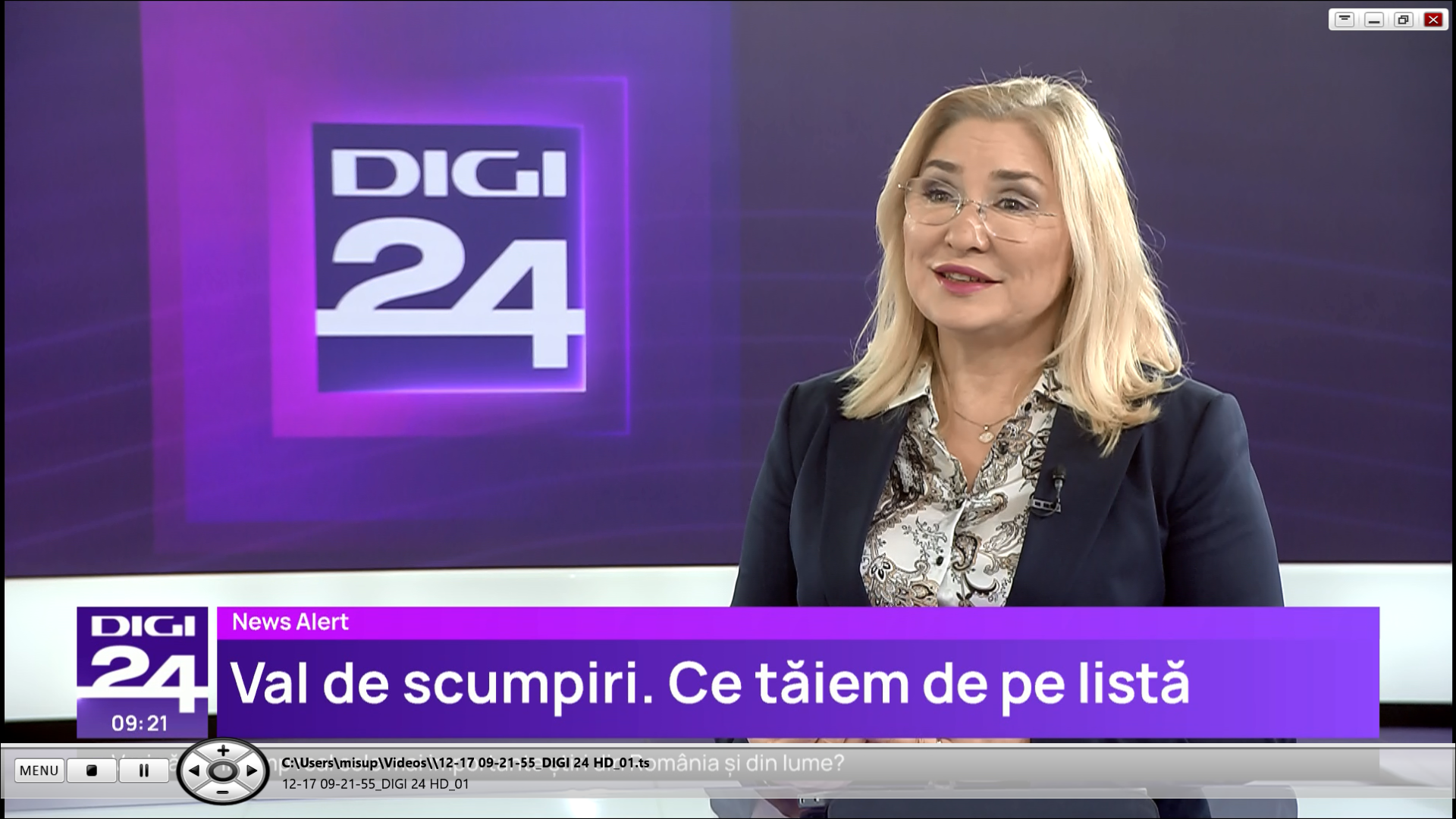

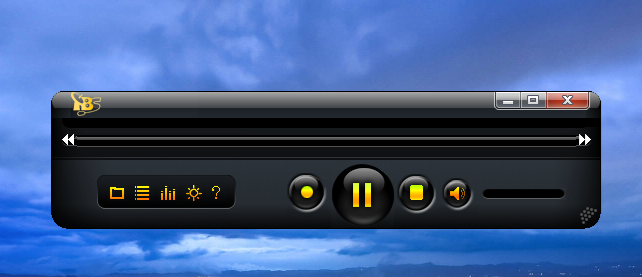

TBS Viewer
Incet incet i-mi reconsider parerea despre TBS 5520 ! asta dupa ce in
mod repetat a dat chicsuri in fel de fel de aplicatii ... am incercat si una
despre care expertii spuneau ca nu merita oboseala ... TBS Viewer !
- am instalat in Win 11 driverul BDA
- aplicatia este intradevar elementara !
- are o functie de scanner , configurabila

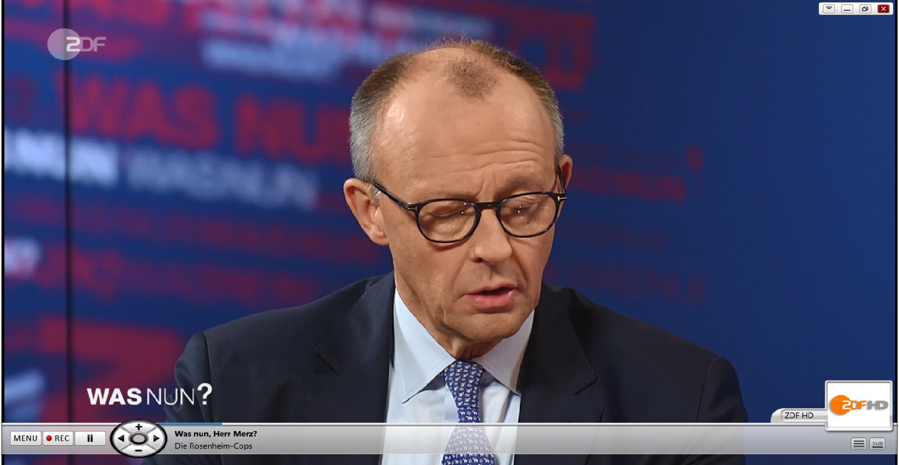

- eu am ales dvb-s2 si Astra 19.2 pentru ca acolo am FTA
- am scanat o frecventa a ZDF ... vreo 29 de canale
- am iesit pentru a-si reincarca lista de canale
- si dupa mai multe incercari haotice ... bingo !
Imaginea si sunetul fara cusur !!! M-am lamurit ca este functionala !
maine incerc sa fac un pic de ordine in haos ... si povestim !

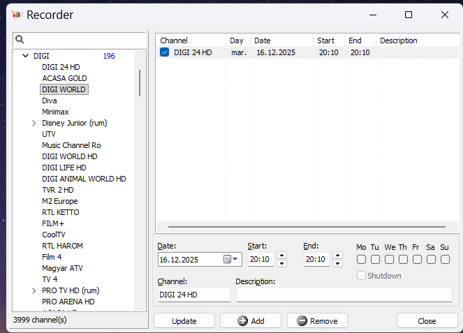

Posts: 164954

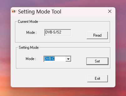

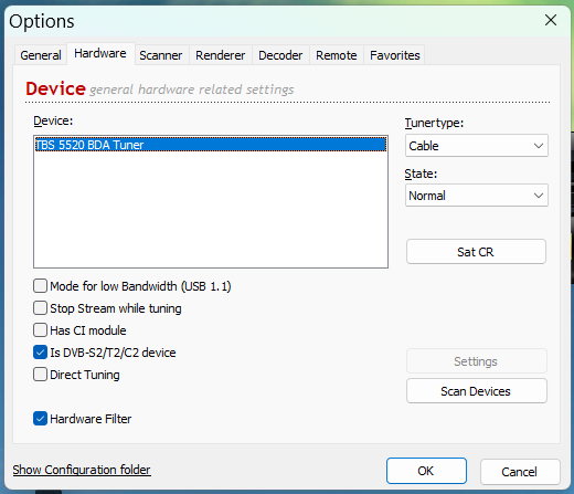

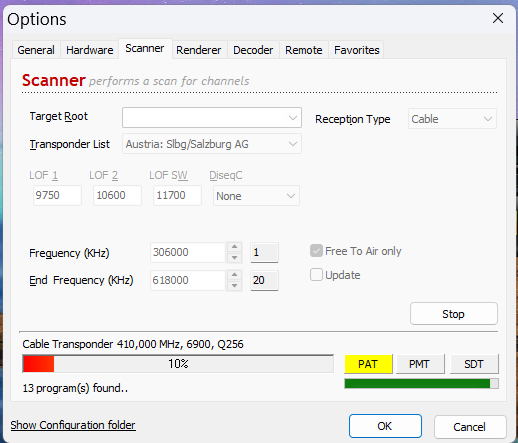

Dimineatza este un sfetnic bun ! TBS 5520 este un Combo ... asa ca la trezire
se initializeaza in DVB-S2 ! TBS ne da un utilitar care trece tunerul in modul
DVB-C dupa care putem scana ! alegem o lista de transpondere prefabricata ...
mie mi s-a parut ca cea mai apropiat ar fiSalzburg,Austria ... si i-i dam drumul
la scanare ! Lista de Salzburg se potriveste si nu prea !
Nu as putea spune ca stapanesc aplicatia , nici nu mi-am propus asta !
am dorit doar sa vad tunerul reactionand coerent ... si o face ! calitatea
imaginii este foarte buna ! sunet la fel ! si cu asta i-i punem punct !

Am testat TBS 5925 pe OpenATV 7.6 cat si pe 8.0 Beta.
Pe 7.6 este un driver generic, TBS...., se instaleaza pluginul, reboot si
functioneaza fara probleme. Pe 8.0 se afla drivere dedicate, pentru multe
tunere TBS....5520,5580, 5925, 5927. Functioneaza fara probleme si acolo.
Eu am testat pe DM920 pe Nilesat 7W, din pacate tunerul TBS5925 este mult
mai putin sensibil decat tunerul nativ Si2169
03 Sep 2026, 15:06
Joined: 04 Aug 2019, 09:40
Posts: 178
O completare...pe windows, crazyscan sau alte aplicatii, TBS 5925 are cam
aceleasi performante ca si Si2169. Pe openATV este mult inferior.... De ce,
nu este driverul bine optimizat pe E2 sau ce este?
03 Sep 2026, 16:45
Posts: 178
Azi am incercat TBS 5520SE si TBS 5580. Nu sunt vazute. Nu stiu prin ce
minune este vazut TBS 5925? Dar si asta pare cam degeaba, are nevoie de
semnal bun. Pe Nilesat 7W abia deschide unele programe, pe Astra 19.2E
este mai bine dar acolo alta e situatie privind calitatea semnalului.
04 Sep 2026, 12:18
