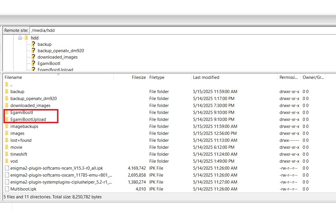

In acelasi timp, nu stiu de unde au aparut cele doua directoare. Am incercat
sa le sterg manual dar EgamiBootl nu vrea sa fie sters, desi e gol, fara nici un
fisier. Cealalta directoare am putut s-o sterg. In plus, vad ca partitia 1, arata
EMPTY, desi opentav cred ca ruleaza de acolo.

Tu ai rulat EGAMI de pe HDD ! este normal ca acolo sa-si fi facut directoare de
control si manevra ! Uita-le ! decupleaza-te de la ideia ca exista deja un Egami !

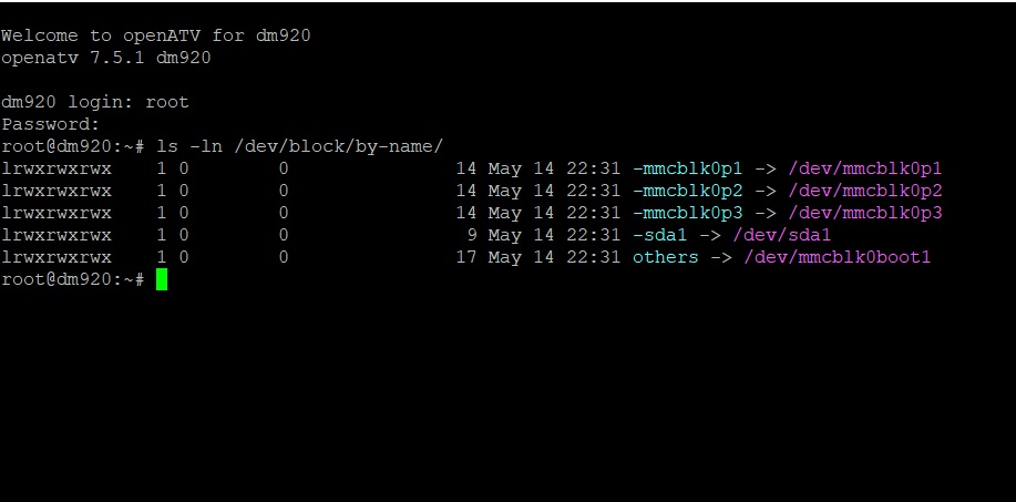

Te rog sa faci din telnet comanda asta ... si sa postezi rezultatul !
Code:
ls -ln /dev/block/by-name/

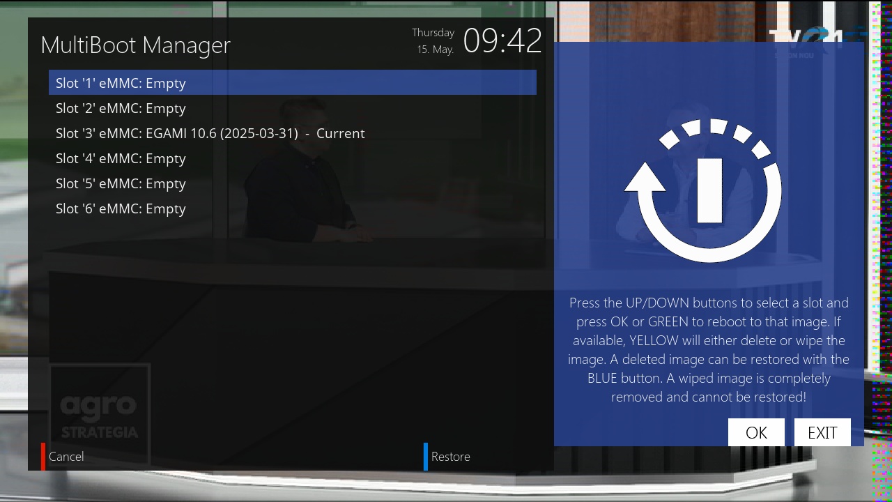

A fost o eroare sa te atingi de EGAMI cand el era imaginea de BAZA din EMMC !
ciudatenia actuala este ca in primul tau slot nu mai vede EGAMI asa cum era
initial ! ala era EMMC ... restul , toate sunt HDD ! Uite cum arata la mine
EGAMI Multiboot pe Zgemma H9S ...
Starea ta actuala este Boot prin mecanismul EGAMI cu redirectare automata
catre un OpenATV instalat ca imagine SLAVE ! daca cumva ai distrus partitia
EMMC in care era EGAMI .... cred ca asa s-a creat ceatza ! Eroarea nu era fatala !
doar daca nu activai ChkRoot peste asta ! care a umblat si el in tabela de partitii !
si acum Dumnezeu mai stie ce este acolo !

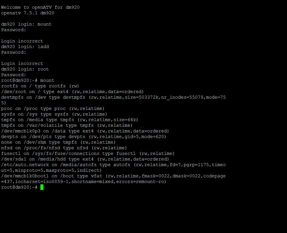

Cu imaginea deschisa, telnetul imi spune:
Iar daca vreau sa rulez scriptul multiboot-selector, acum nu se intampla
nimic, desi in urma cu 3 zile a functionat de minune. Apoi nu stiu ce am
facut, dar s-a dus naibii. Probabil ca raman fara multiboot, nu e mare
pierdere, dar vroiam sa aflu de ce merge, daca merge, iar daca nu merge,
de ce nu merge!

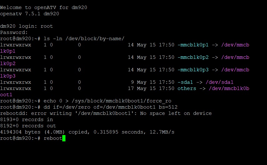

Constat ca nu prea citesti atent ! lasa scriptul, ai Multiboot Manager !
Cred ca trebuie sa incerci un "cleanup" al partitiei de control !
dar pentru asta avem nevoie de numele ei !
Code:
Ea se gaseste sub "others" ...
Code:
echo 0 > /sys/block/mmcblk0boot1/force_ro
dd if=/dev/zero of=/dev/mmcblk0boot1 bs=512
reboot

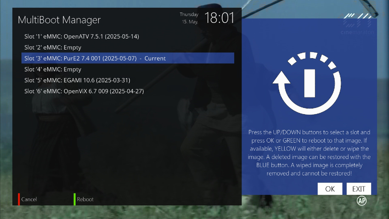

Dupa reboot ... verifici daca exista Multiboot Manager si faci o captura !
daca ai ChkRoot Activation ... faci activarea si incerci sa aduci o imagine
sa zicem in Slot 2 ! si sa te duci la ea pentru Start Wizard !
15 May 2025, 18:20
Joined: 04 Aug 2019, 09:40
Posts: 178
Post Re: Chkroot - Multiboot Support for all Others

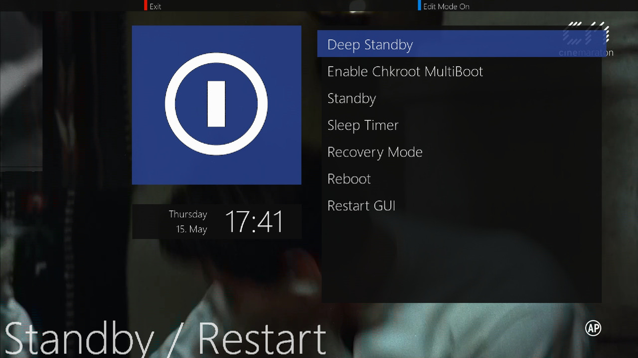

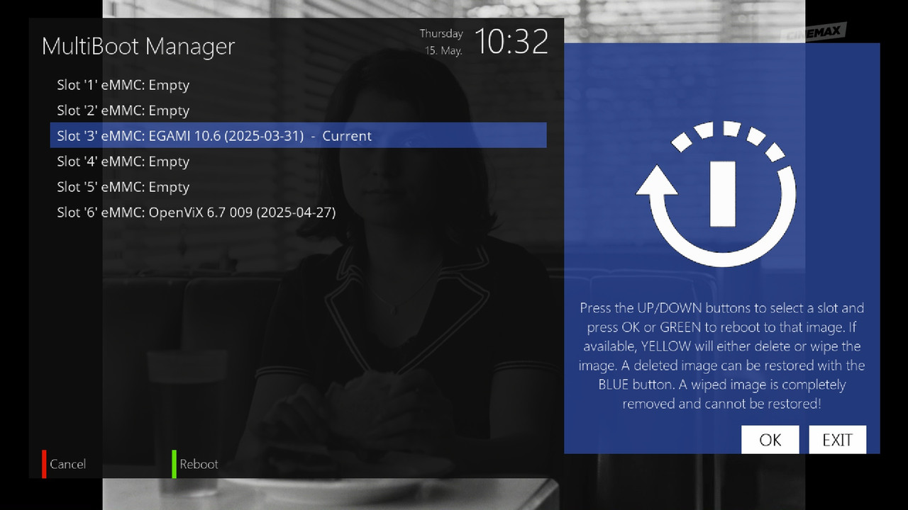

Acum am Enable ChkRoot Multiboot.!
Revin dupa ce aduag o imagine. Multumesc

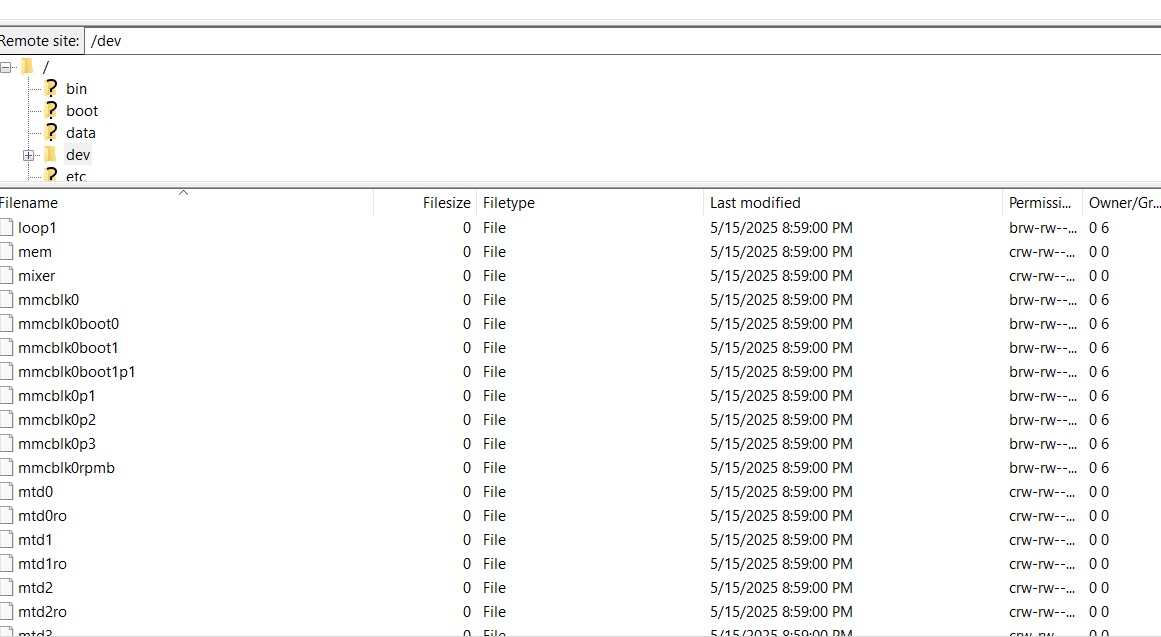

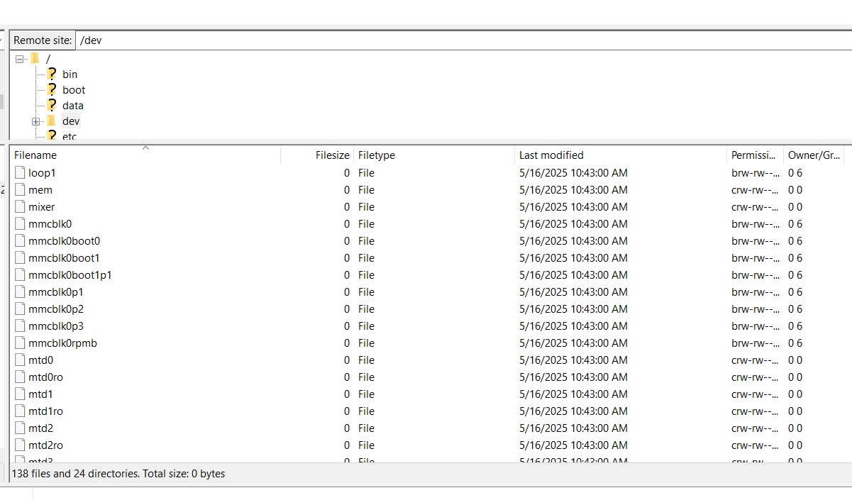

Am adugat trei imagini, dar tot in Openatv 7.5.1 se duce, indiferent de selectie
La others avem :
Iar fisierile din /dev au volumul zero
15 May 2025, 19:06

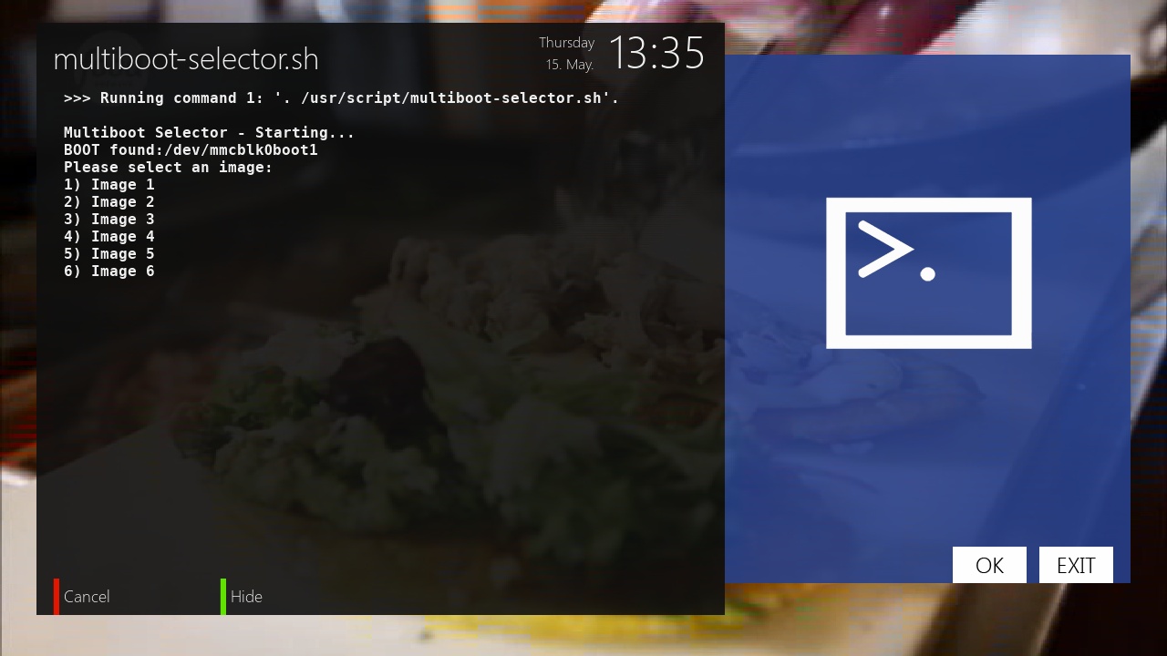

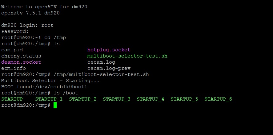

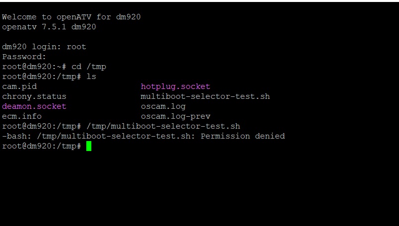

@Dingo31 ... hai sa facem un test impreuna !
multiboot-selector-test.zip [1.95 KiB]
Downloaded 200 times
Executa acest script dintr-o fereastra Telnet !
el va iesi rapid lasand montat in /boot partitia ta mmcblkboot1
- arata-mi rezumatul ei
- si continutul fisierelor startup in care ai imagini
La mine arata asa :
Dupa cum se vede ... partitia MMC gazda are niste subdirectoare , cate unul
pentru fiecare imagine instalata ( linuxroofs1 pana la 4 ) in care se afla de
fapt imaginile (rootfs ). Subdirectorul /linuxrootfs1 este chiar imaginea BAZA.
Cand alegi din lista o imagine de boot ... fisierul ei se copiaza peste STARTUP.
Acesta este macanismul ! doua sunt necunoscutele ...
- s-a scris la ChkBoot noua lista de fisiere ? eu cred ca DA !
- s-au scris sau nu de catre OFGWRITE subdirectoarele
/linuxrootfs scrise in partitia mmcblk0p10 [color=#FFFF00]

Cred ca i-am facut eu ceva, pentru ca Chkroot a functionat initial, cu 2 imagine Openatv 7.6 beta si pure2. Chiar si din Pure2 puteam sa revin in Openatv si viceversa, fara probleme. Apoi am vrut sa-i pun si un Egami iar de aici a inceput totul.
16 May 2025, 08:36
Posts: 164952
Da-i atribute 755 !!! :lol:

I-am dat 755

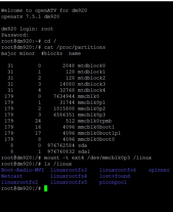

Faci asa ...
Code:
cat /proc/partitions
Aici vei vedea lista tuturor partitiilor mmcblk ... te intereseaza cea
mare , de 4Gb cred eu !
- creezi un subdirector /linux in radacina
- adaptezi comenzile mele la numele ei !
Te rog sa-mi arati si continutul fisierelor STARTUP_1 si STARTUP_3
La mine /Linux este exploatabil FTP si uite ce contine ... subdirectoarele
si in ele arborele fiecarei imagini !

kernel=/dev/mmcblk0p1 root=/dev/mmcblk0p3 rootsubdir=linuxrootfs4
