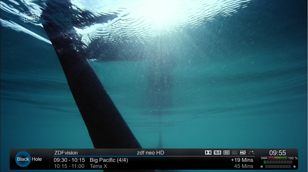

Post Re: Faceti cunostiinta cu VU+Solo SE V2 HD

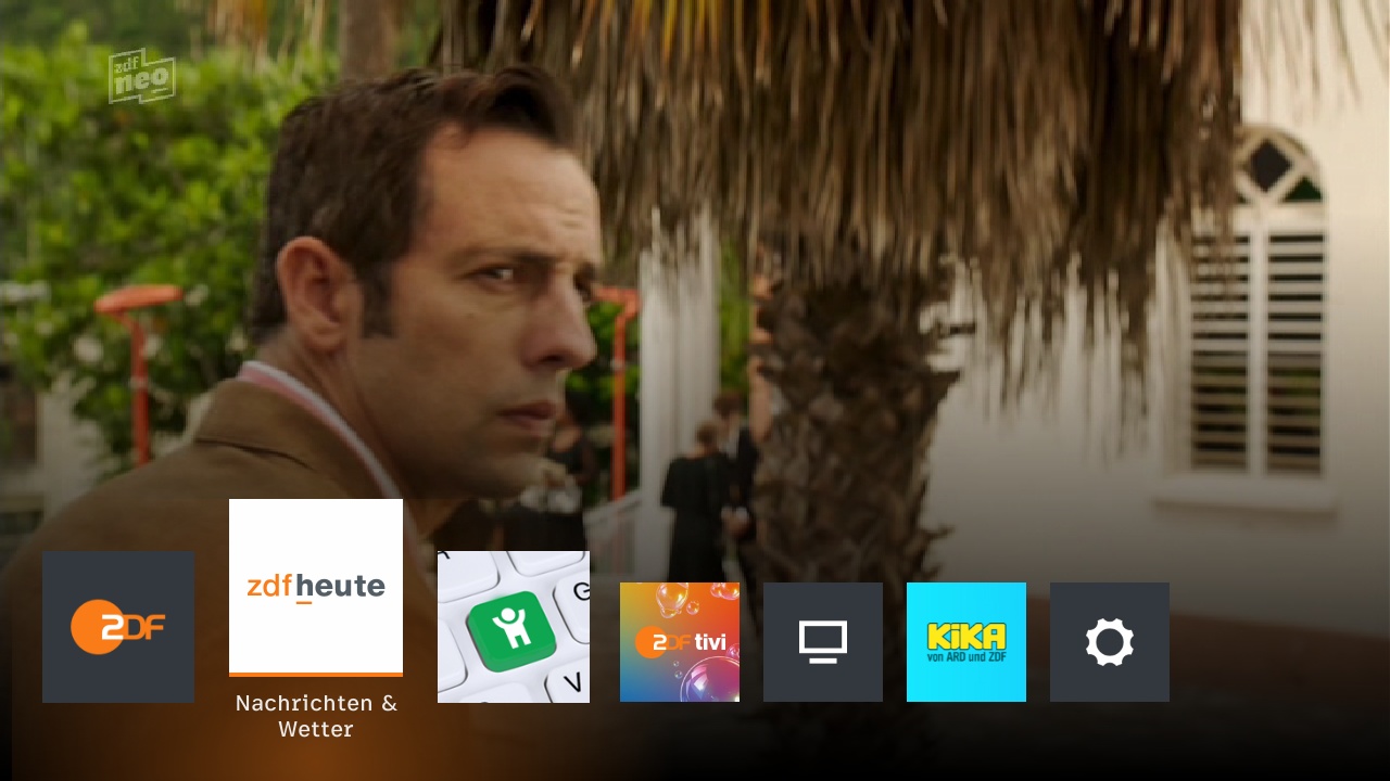

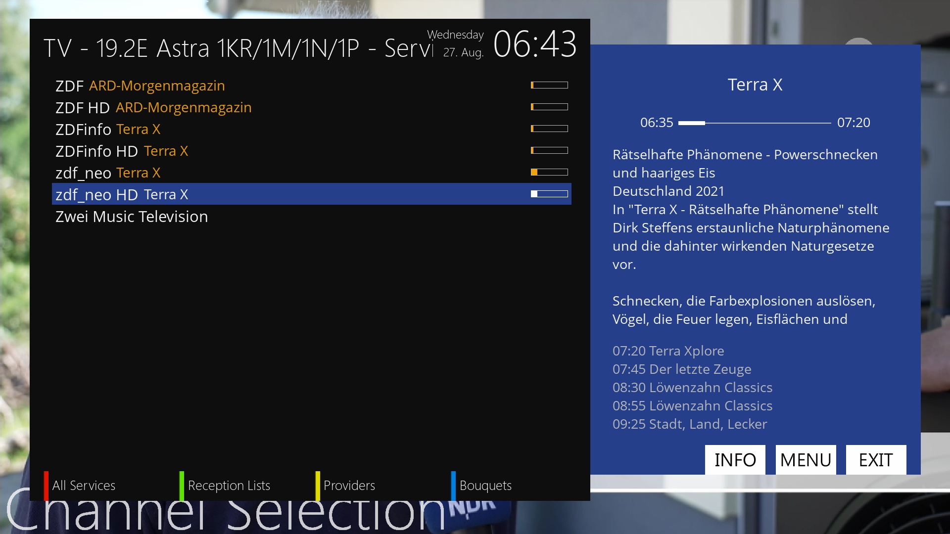

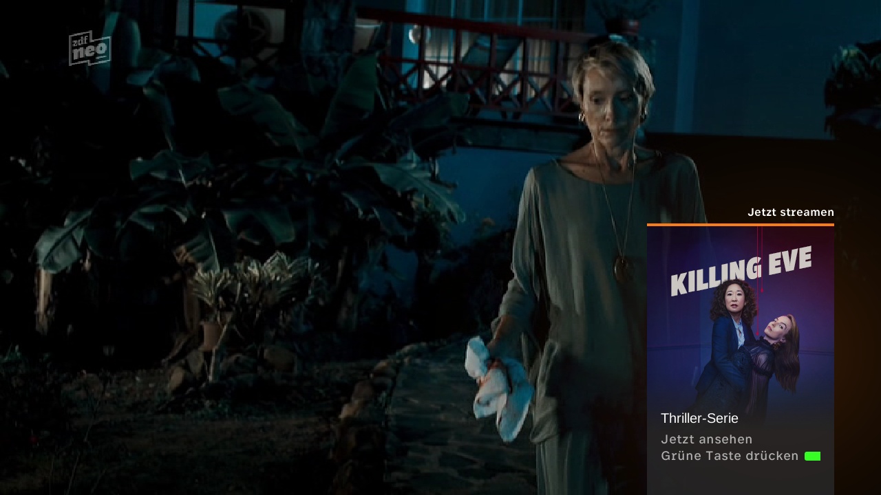

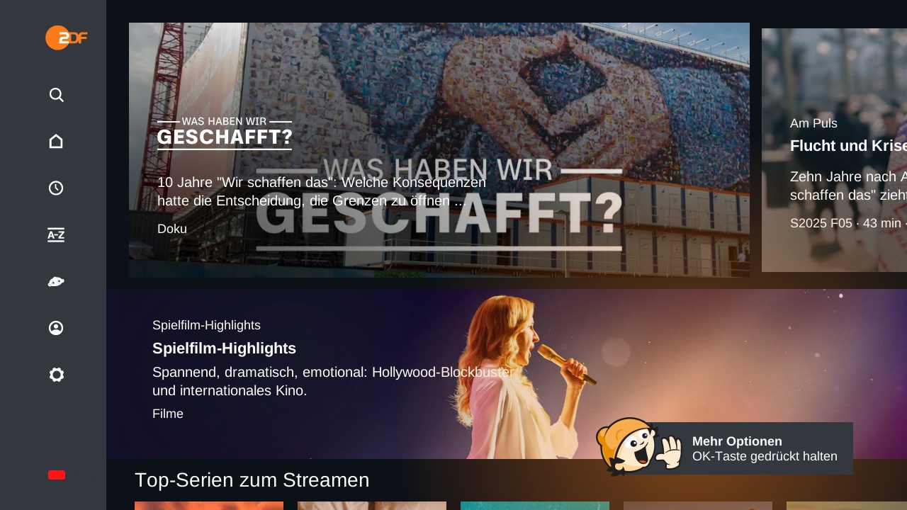

HbbTV o aplicatie de streaming Satelit
Se adreseaza vorbitorilor de limba germana , apare ca stream paralel
pe unele din canalele germane importante de pe Astra la 19.2e si se
accede dupa instalarea pluginului cu acelasi nume ... HbbTV.
In bara de informatii a canalului care are un stream HbbTV gasiti acest semn !
este suficient sa apasati butonul ROSU si sa aveti un pic de rabdare ... si va
aparea pe ecran meniul de initiere al sesiunii HbbTV.
Sa nu va asteptati la cine stie ce calitate ! puteti citi stirile zilei sau chiar
vedea secvente filmate de regula cu stirile zilei dar si episoade din seriale
vechi sau filme pentru copii ! Pluginul solicita intens chipsetul asa ca trebuie
sa va raportati si la performatele acestuia !
In esenta aplicatia apeleaza un subset al browserului Opera , folosit pentru
navigarea in meniuri si un player intern de stream movie. Noi ne-am intalnit
prima data cu asa ceva in epoca lui Amiko Alien 1 , si atunci era evident ca
HbbTV este prea mult pentru ce putea amaratul de chipset STi de 300 MHz.

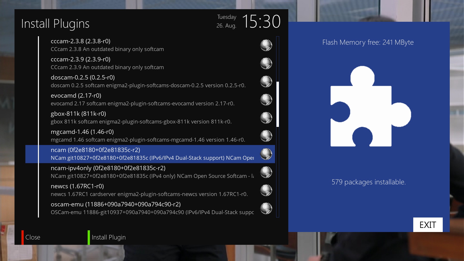

Emu in OpenATV ...
Majoritatea imaginilor pe care le putem incarca in Multiboot pot instala
direct un emulator ! incepand cu OpenPli , OpenBh ... si restul ! nu si
in OpenATV care dupa scandalurile care s-au lasat in Germania cu
uriase amenzi , au decis sa ramina "curati" ! exista suportul de EMU
imagine dar nu si aplicatia disponibila direct ! totusi ...
Code:
wget -O - -q http://updates.mynonpublic.com/oea/feed | bash
Iata si executia ...
Code:
root@vusolose:~# wget -O - -q http://updates.mynonpublic.com/oea/feed | bash
    SoftCAM Feed Universal2 (secret feed) succesfully installed ...
root@vusolose:~#
Aceasta comanda Telnet instaleaza un suport universal de EMU in OpenATV.
In ziua de azi putine lucruri se mai vad si merita in sharing ! serverele sunt
putine si modeste calitativ ! iar in mod Emulator pachetele care se deschid
sunt chiar o raritate ... AFN ( dvb-s2) si GIGI (dvb-c ) !

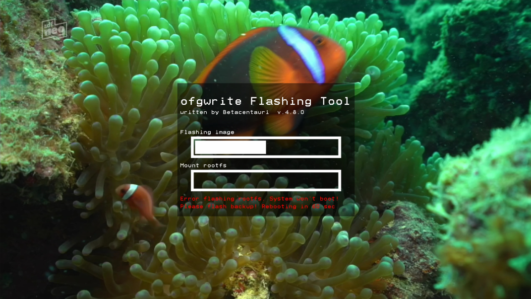

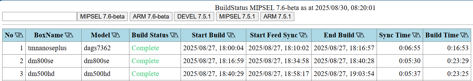

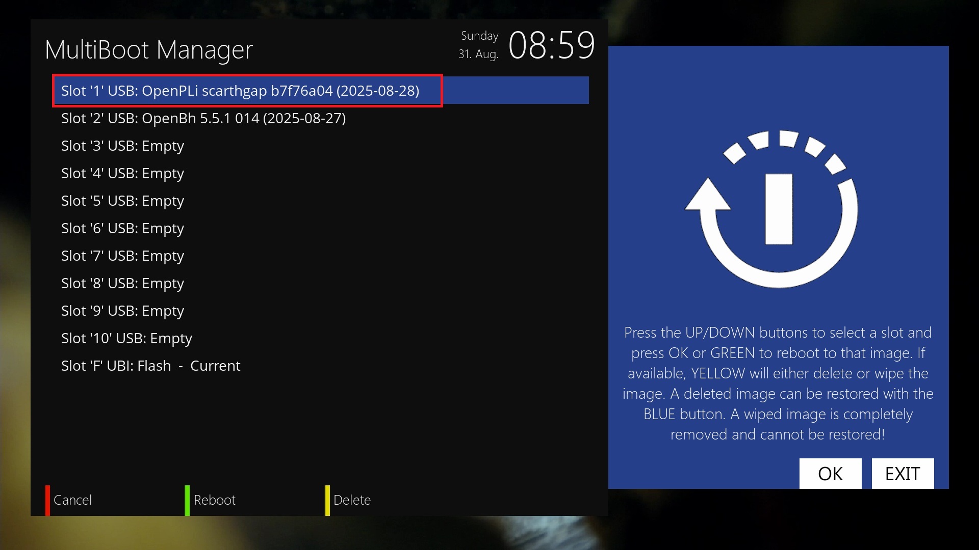

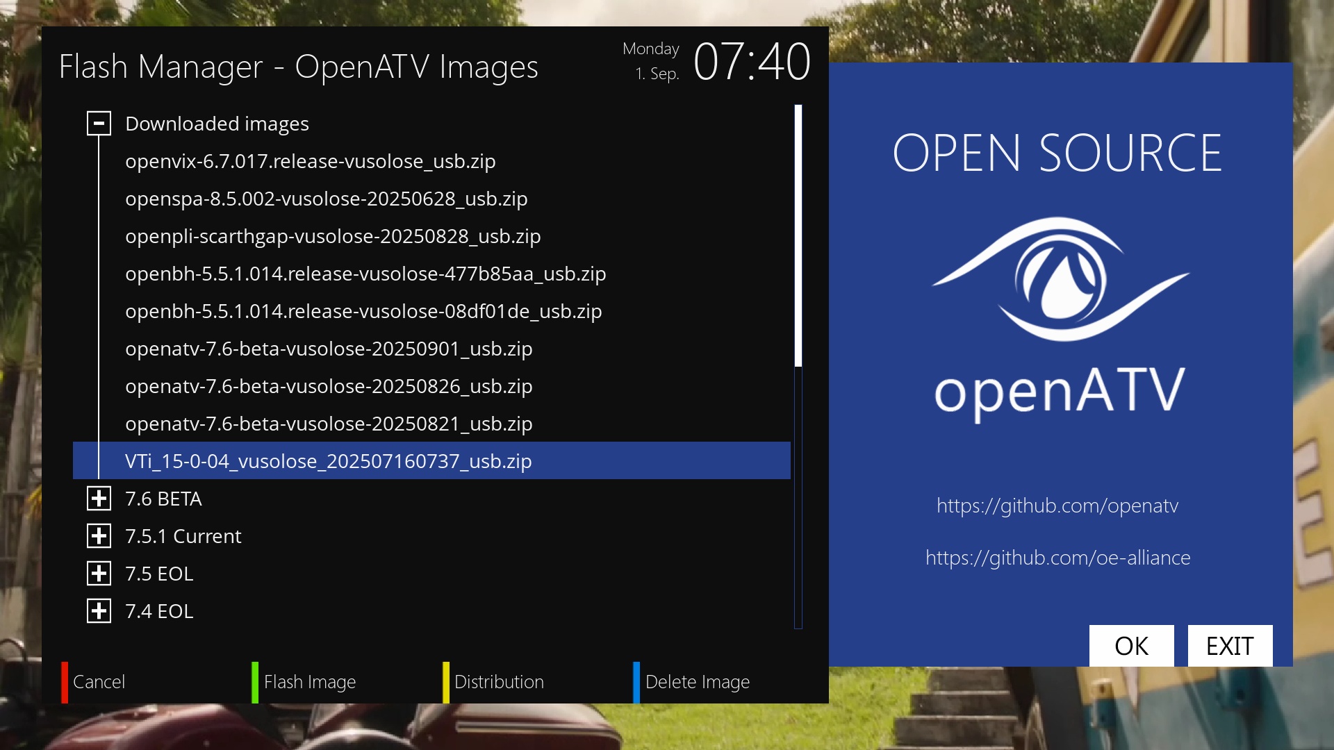

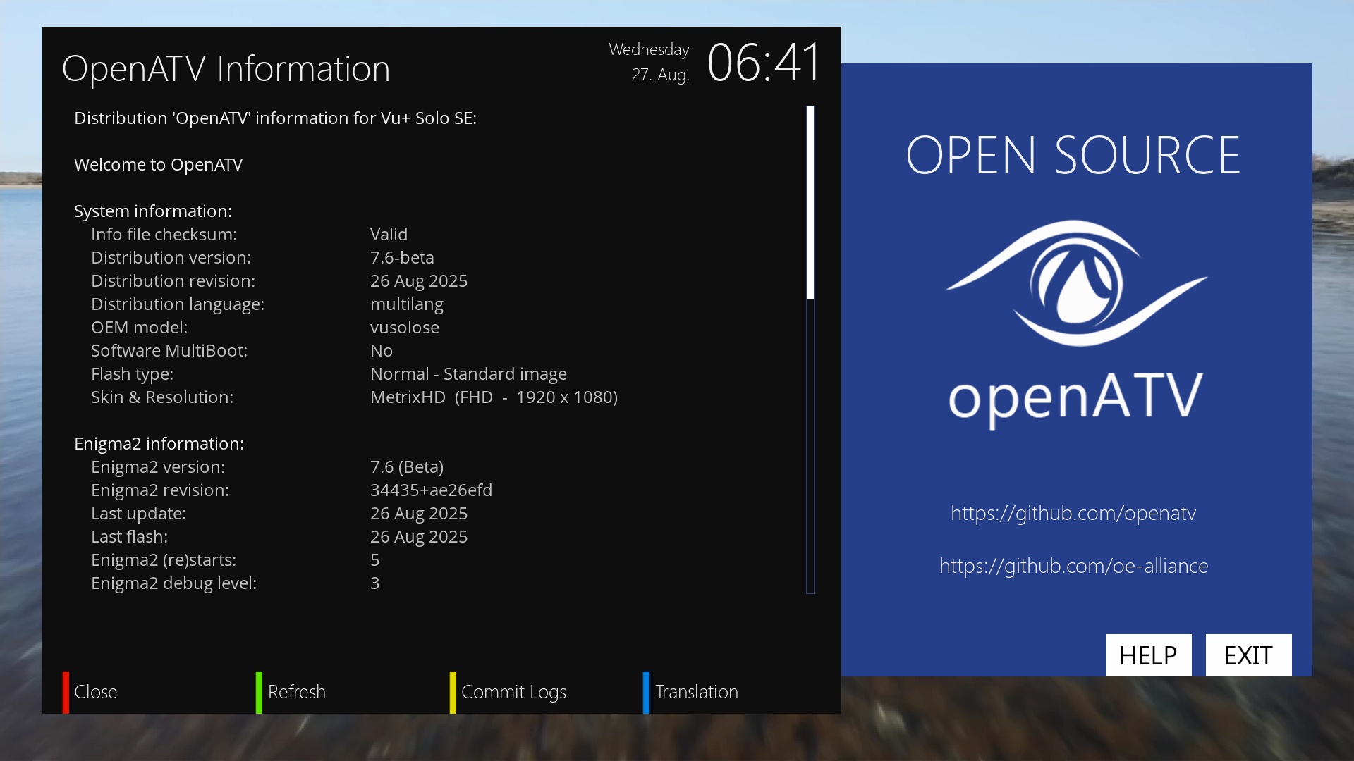

VU+ Solo SE V2 in OpenATV 7.6
Astazi a aparut o noua imagine 7.6 cu data de constructie 26.08.2025 !
Este un semn bun si are semnificatia ca problemele de constructie s-au
rezolvat ! Chiar trebuia un astfel de test ? o sa vedeti ca da !

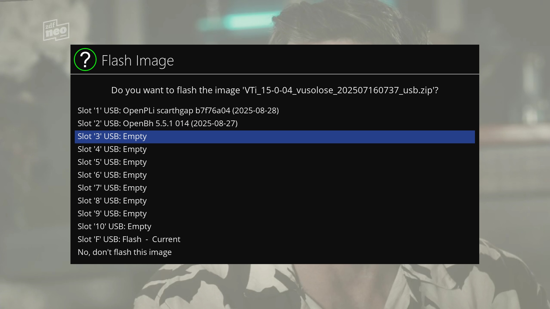

Pentru ca in linii mari ceea ce trebuia sa aflu dspre ChkRoot NAND/UBI
am aflat, m-am riscat si am facut upgrade online la noua imagine ...
- nu mi-am facut iluzii, a spus @Captain ca ceea ce este de rezolvat se
va rezolva dar numai duminica , asa ca astept !
- voiam sa aflu daca 7.6 tolereaza SD Card ca suport Multiboot ... si DA !
- voiam sa vad cat de repede merge constructia ... foarte repede !
- si da , stiam ca trebuie sa-mi refac setarile de skin !
Cateva observatii ...
- procesul de upgrade "Flash online" in cazul NAND/UBI este laborios
- nu preiau niciodata setarile versiunii inlocuite !!!
- OfgWrite face obisnuitele manevre de dezarhivare , formateaza Flashul,
scrie Kernelul si apoi Rootfs , formateaza spatiul liber de dupa ultimul bloc
scris , si abia acum da Restart ! dureaza cam dublu !
- totul a mers bine si destul de rapid !
- setarile de skin ... au devenit o rutina ! si functioneaza !
- am setat Video Sharpness la 128 ... nu vad vreo modificare !!!
Ceea ce nu a mers la primele teste cu 7.6 inca nu s-a rezolvat ! dar voi
ramine la acesta versiune pentru a face testele standard in continuare !
27 Aug 2025, 06:43

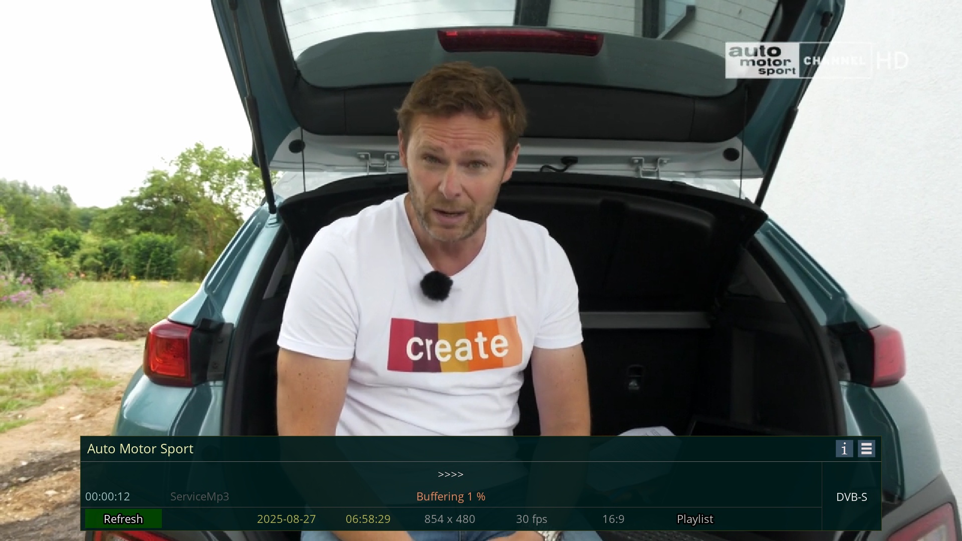

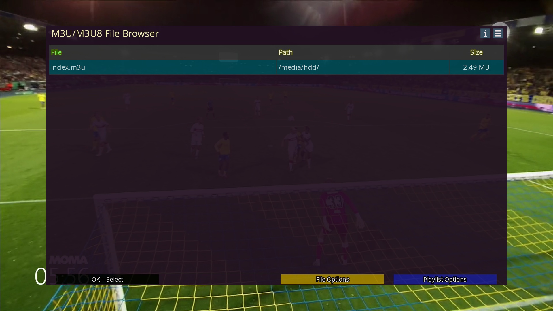

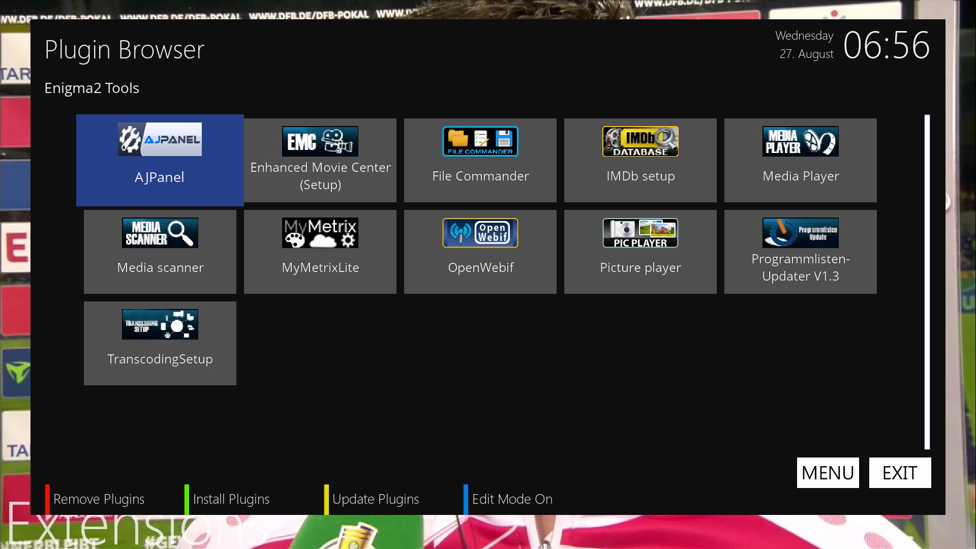

IPTV in OpenATV 7.6

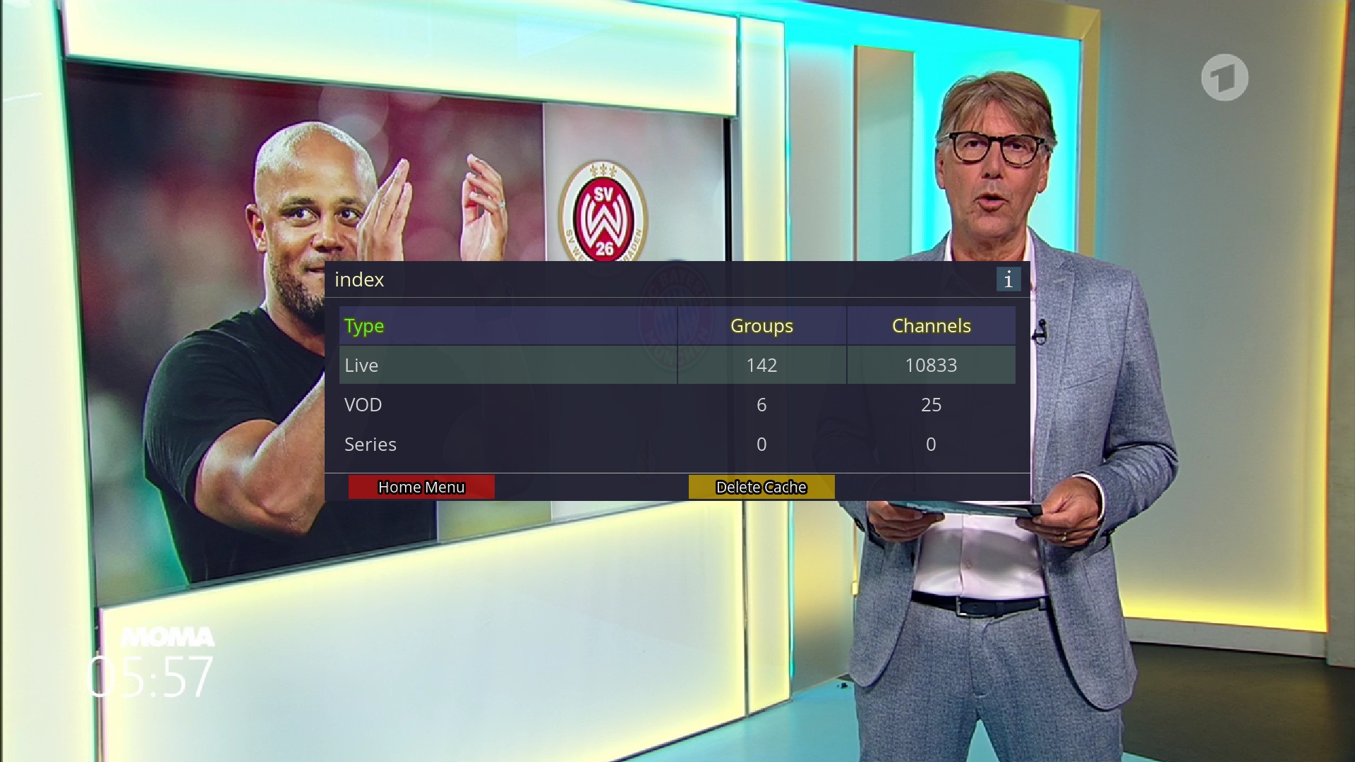

Voi lua ca referinta pluginul AJPanel descarcat din feed-ul pluginurilor !
Colectia de canale vine de aici : https://iptv-org.github.io/iptv/index.m3u
Demonstratia este perfect reusita ! Daca va intrebati ... si ce-i cu asta ?
vreau doar sa arat ca un receptor de acum 10 ani nu este chiar ... mort !
27 Aug 2025, 07:01

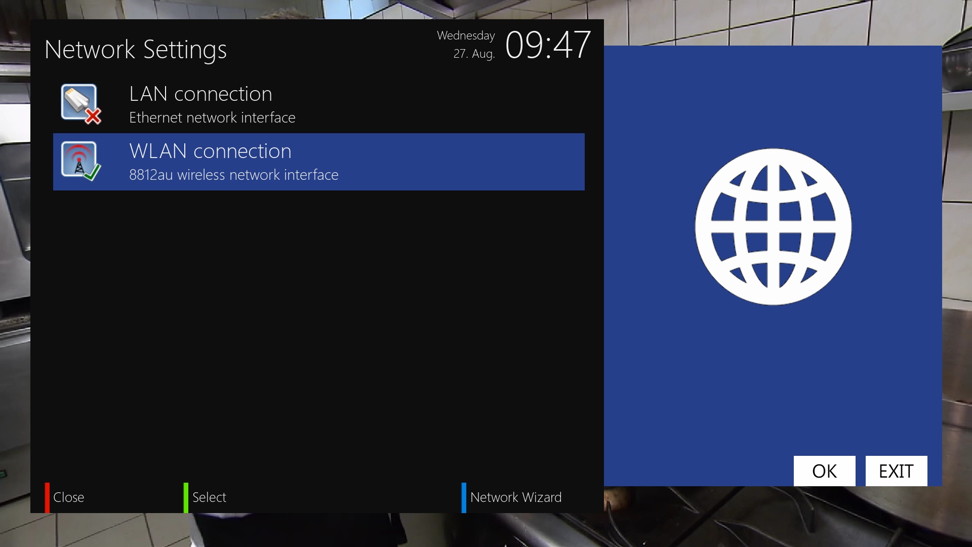

Posts: 165012
Wi-Fi Solo SE V2 on OpenATV 7.6
Am utilizat spre testare un adaptor VU+ de 300 Mb/s !
care s-a recunoscut automat ! si a functionat fara repros !
27 Aug 2025, 09:50

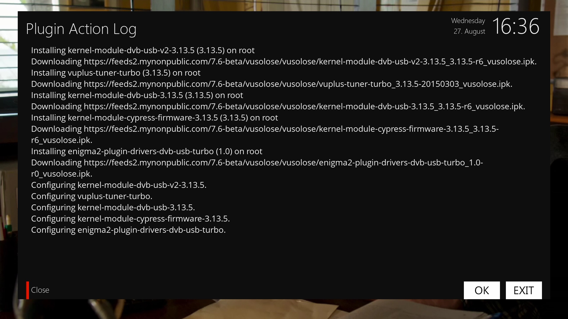

Posts: 165012

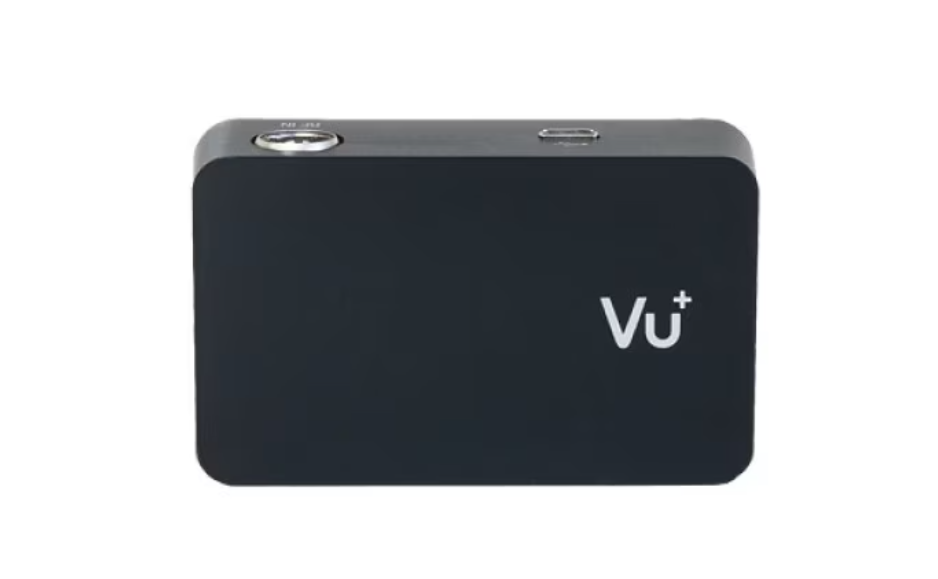

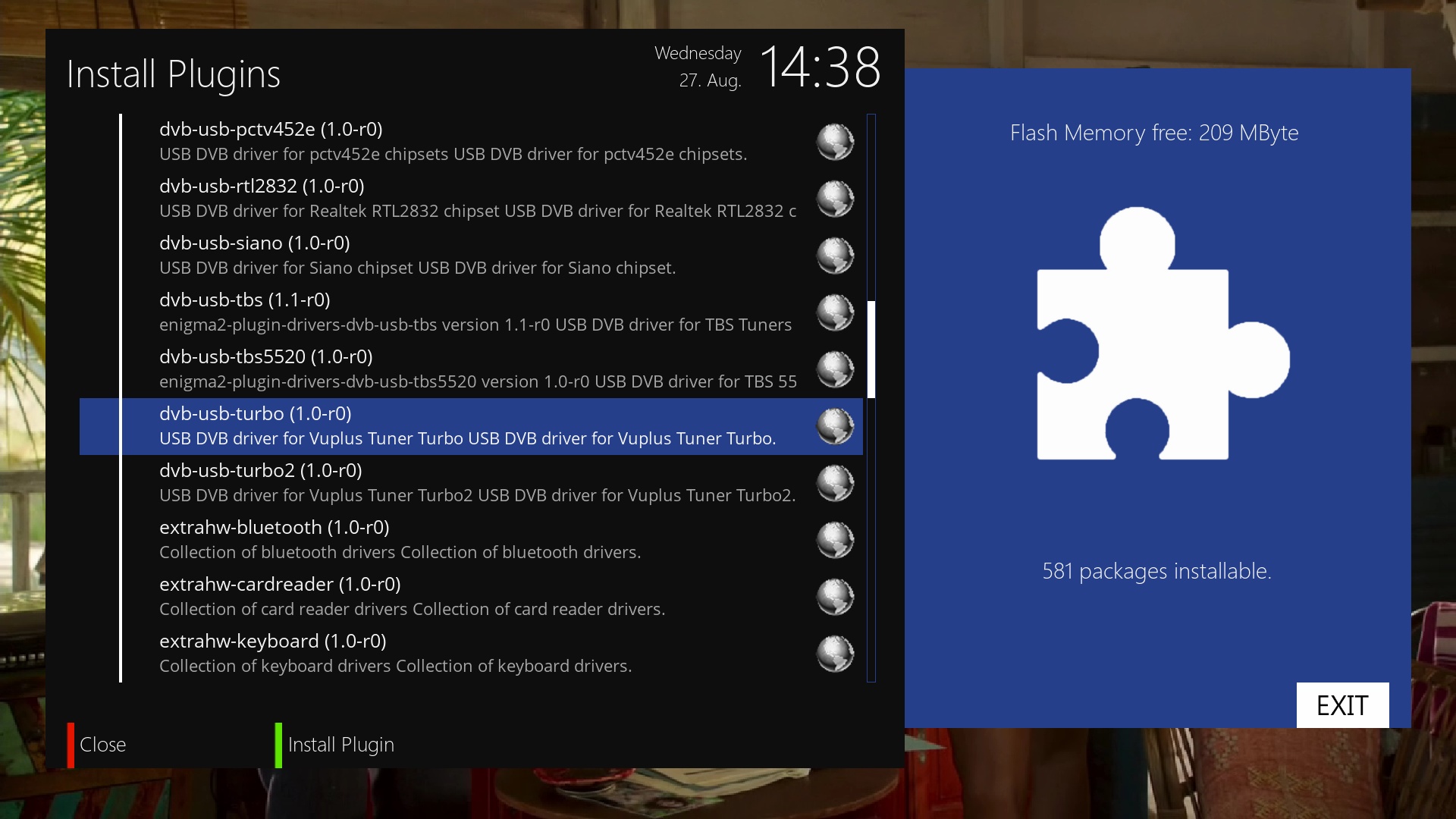

Solutia Tuner Turbo VU+ DVB-C
De regula , daca vrei sa gasesti ceva ... cauti ! si cu un pic de sansa ..
i-l gasesti livrat de niste polonezi din Krakowia prin eMag.
Sa vedem cum stam cu softul !!!
Se pare ca este in general ... OK ! mai ramane sa vedem daca merge
si sub Kernel 3.13.5 ... ca asta nu spune nimeni !!! L-am comandat !
erau ultimele 2 bucati !
Nu este un tuner USB de ultima ora ! asa ca am gasit o postare de
Moderator OpenATV din 2015, posesor al unui VU+Zero deci tot MIPS !
care dadea sfaturi unui incepator ! deci mergea pe Kernel 3.13.5 ! Pana
sa soseasca tunerul comandat ... am cerut un sfat de expert pe OpenATV !
Niste utilizatori de pe OpenPLi spun ca merge pe VU+Duo 2 dar parerile
par a fi impartite !! Baietii de la BlackHole in 2014 : Switch to Kernel 3.13.5
(solo2, duo2, solose)
Am aflat raspunsul ... instaland driverul fara erori ! Merge !
"Ticalosii" de la VU+ au deschis portitza in Kernel ... numai pentru tunerul
lor USB !!! care la vremea lui costa o mica avere ... vreo 70 de euro ! secretul
este sa-l cumperi la lichidare de stoc ... cu 40 euro adus acasa !!! ( 197 ron )
Azi maine o sa pot sa-mi dau un "doctorat" onorabil in VU+Solo SE V2 !!! :lol:
Nu mi-am facut mari iluzii in "popularitatea" acestui topic ! romanul i-si
arunca vechiturile ! Asa cum spuneam, am considerat subiectul interesant ,
deschidea o perspectiva noua ... fara flash intern ! si inchidea un cerc la ale
carui inceputuri am fost parte si mai cred ca am invatat impreuna cate ceva !
P.S. Aseara tarziu , furnizorul tunerului intern VU+ DVB T2/C , mi-a scris ca
"s-ar putea sa-l comande din nou in urmatoarele zile" ! i-am multumit si am
renuntat ! In locul unei soluitii "ori-ori" am preferat una "si-si" !

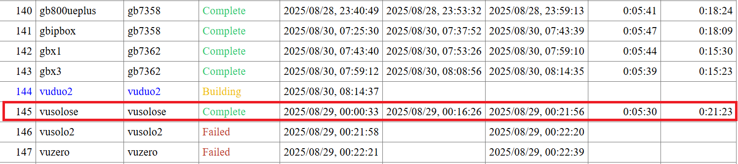

Posts: 165012

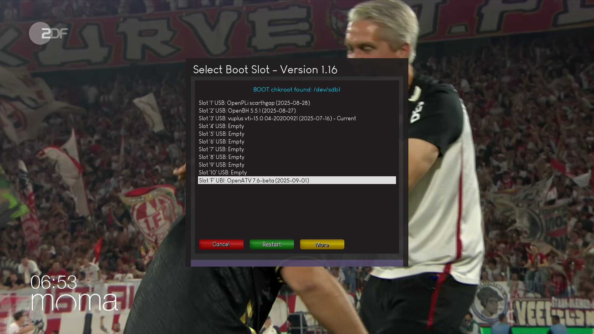

Intre timp , OpenATV a rezolvat problemele de reconstructie automata a
imaginilor NAND/UBI, sau MIPS cum le cunostem noi , si exista o noua
imagine pentru VU+ Solo SE V2 ! Astept interventia lui @Captain in
OpenATV 7.6 sa vedem rezolvata si acolo problema de Multiboot !

Posts: 165012

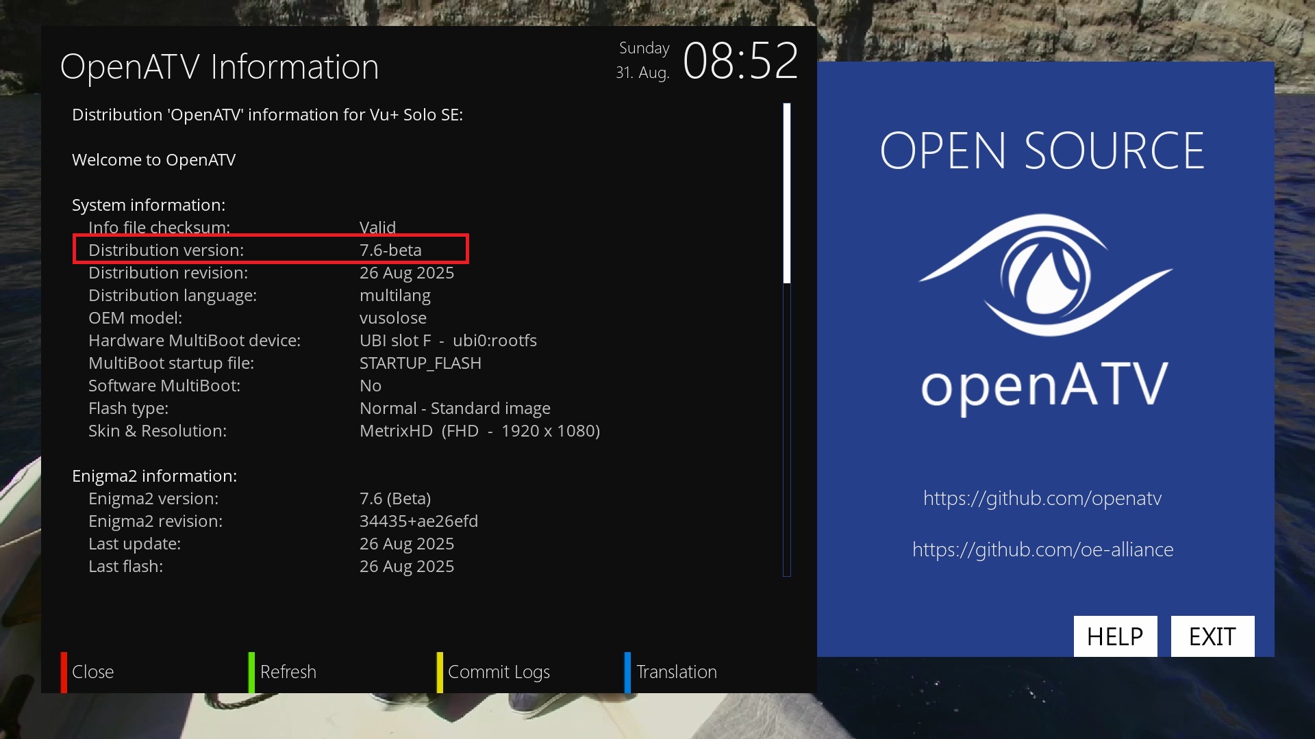

Mi-a raspuns @Captain ... a gasit buba din OpenATV 7.6 !!!!
7.6 now fixed, wait for next image update or replace the content for the file !
/etc/udev/rules.d/startup.rules
Code:
SUBSYSTEM=="block", ACTION=="add", ENV{ID_FS_TYPE}!="", RUN+="/etc/udev/scripts/startup.sh add $env{DEVNAME} $env{ID_PART_ENTRY_NAME}"
SUBSYSTEM=="block", ACTION=="remove", RUN+="/etc/udev/scripts/startup.sh remove $env{DEVNAME}"
A spus el ceva ... ca este legat de ordinea de incarcare sau parametrii
unui driver !!!

de date, de un suport multiboot , de un adaptor Wi-Fi ... daca-ti lipseste
este frustrant ! Eu cred ca am gasit o solutie convenabila ...
Este ieftin si se poate lua de aici : https://www.vexio.ro/hub-uri-usb/rebel/ ... tkEALw_wcB
Pe VU+Solo SE V2 HD am doua porturi USB ... unul dedicat Multiboot (SD),
al doilea manevra de Flash Online ... mi-ar mai trebui unul pentru adaptorul
Wi-Fi ! daca merge ....acesta este solutia !

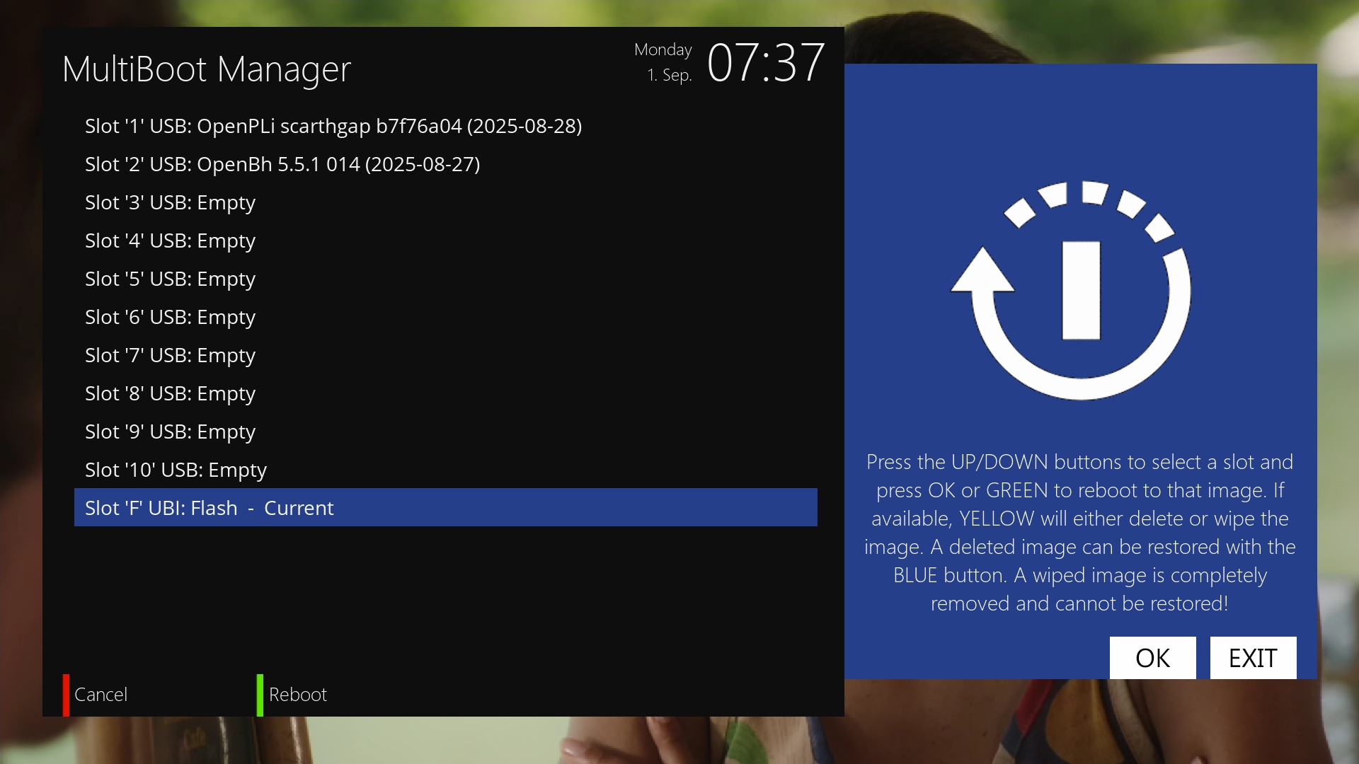

Multiboot sub OpenATV 7.6 functional !
Pentru ca reconstructia OATV 7.6 MIPS este inca in curs , am aplicat
corectia indicata de @Captain si ... Bingo !!!

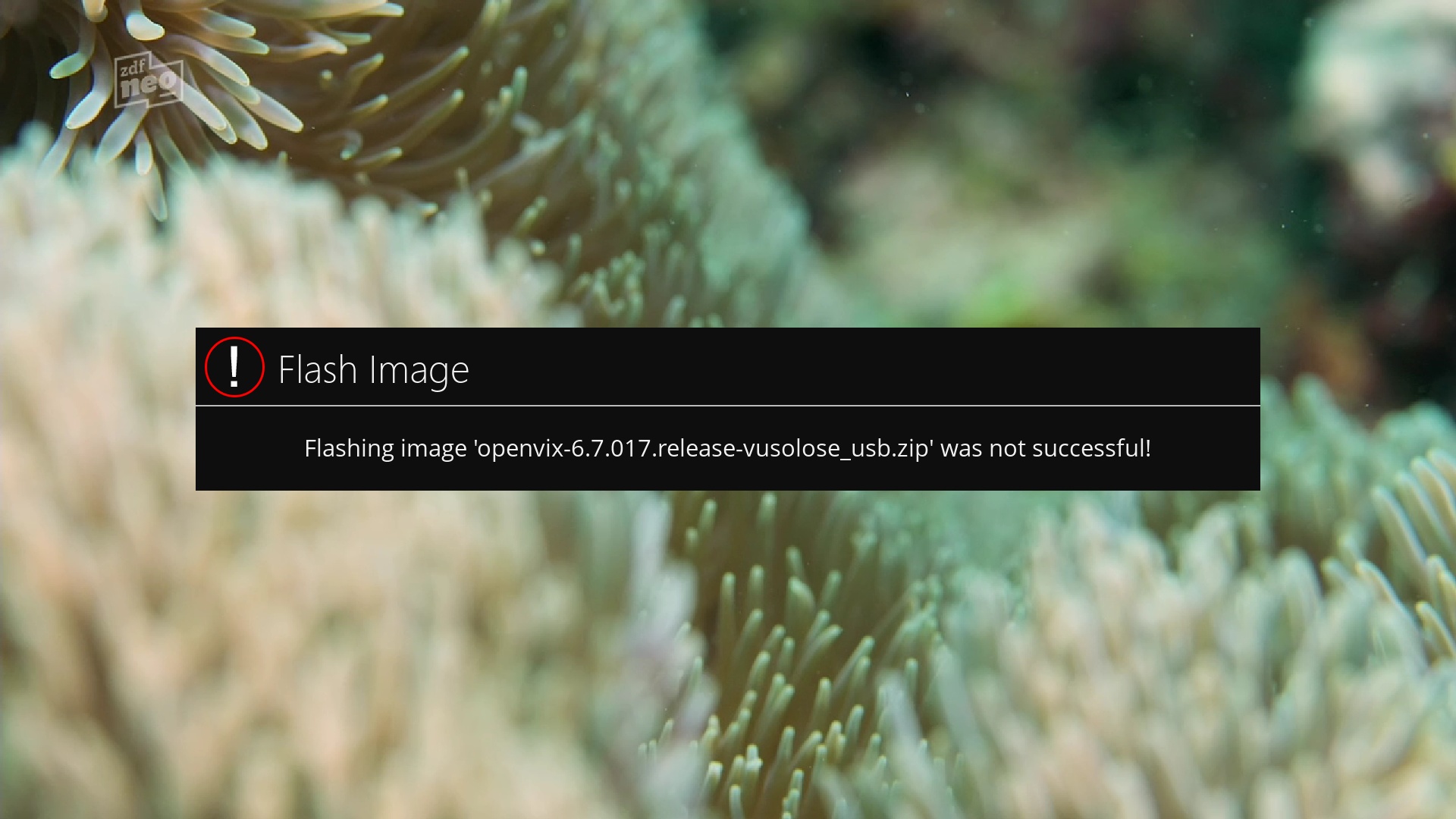

Problema de gestiune RAM depistata la OpenATV 7.5.1 persista !
da eroare la tentativa de incarcare a unei noi imagini (OpenVIX ).

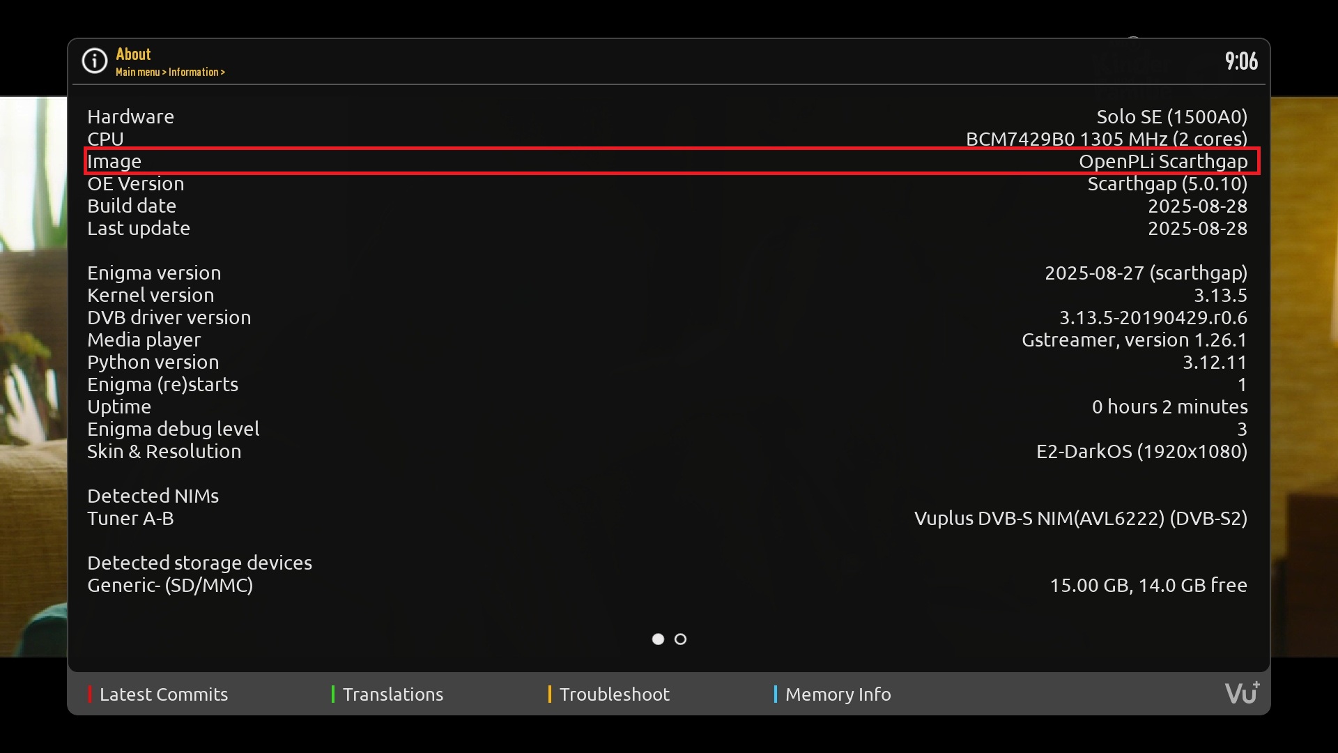

Cele 3 imagini din Multiboot : OpenATV 7.6 (baza), OpenPLi si OpenBh
merg fara repros !!!

Multiboot ChkRoot NAND/UBI - concluzii
Multiboot pentru receptoarele vechi (MIPS) este mai degraba ambitia
lui @Captain de a inchide ... cercul ! acoperind pe langa cele circa 120
receptoare din categoria ARM si o buna parte din cele 220 receptoare MIPS !
Era justificat efortul ? pentru cele mai multe dintre modelele MIPS ... NU !
- unele sunt asa de vechi incat au murit sau sunt pe moarte !
- chipseturile au o putere de calcul asa de mica incat Multiboot devine
excesiv de costisitor in faza de boot pentru a-i mai face placere cuiva !
- pentru marea majoritate a receptoarelor vechi ... nu mai exista imagini !
Totusi ... pentru care receptoare merita ? Raspunsul este limpede :
pentru cele echipate cu Chipset Broadcom Dual-core 1.3 GHz ! in
esenta este vorba despre ... Dreambox 820 HD, 7080 HD si VU+ Solo
SE HD si Duo SE HD , care depasesc handicapul enuntat mai sus !
Pentru mine a fost o experienta placuta, cu costuri modeste si cu
revelatia unui receptor vechi de 10 ani care merge ... impecabil !
- am gasit o solutie mai performanta de Multiboot pe SD Card
- am participat la rezovarea unei anomalii in OpenATV 7.6
- si mi-am petrecut o saptamina placuta in compania lui Solo SE v2
Maine va veni si tunerul VU+ Turbo USB DVB-C ... si dupa teste
aventura VU+ Solo SE v2 ... se incheie !

Insfarsit acum se construieste imaginea care contine corectia lui @Captain ...

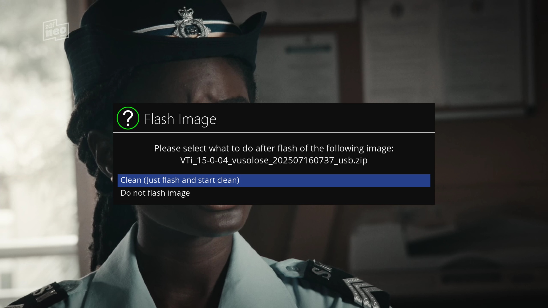

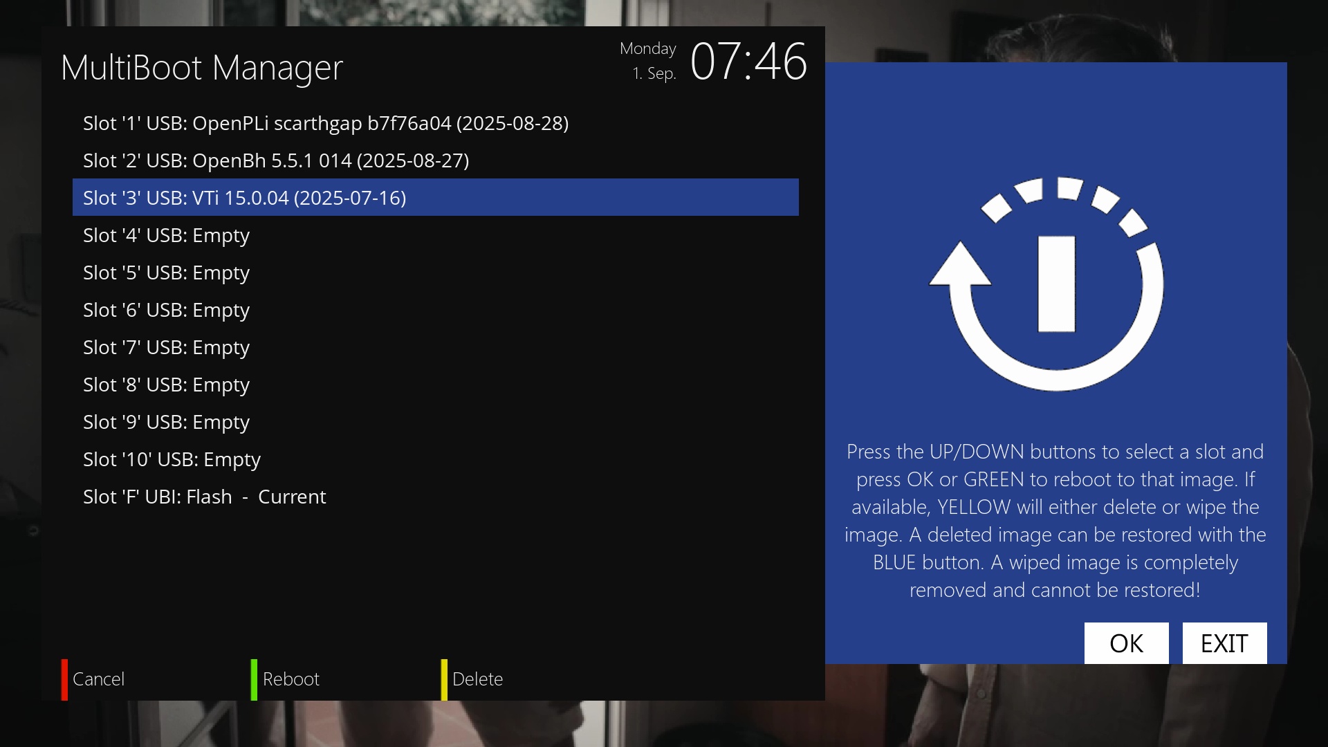

Am elucidat misterul erorii de incarcare in Multiboot !!! Imaginea OpenVIX
pe care tot incercam eu ... are o eroare de constructie "roofs" !!! iar
tentativa Ofgwrite de citire a lui si scriere in Multiboot se termina intr-o
eroare de gestiune RAM !!! Am schimbat imaginea si am ales sa incarc o
imagine VTi si ... Bingo ! totul a mers normal ! iata si dovada ...
Puteti folosi cu toata increderea OpenATV 7.6 !

Iata ca si AFN este si el la ... "liber" dar sub Oscam ! Atentie ca Oscam si
Ncam din "softcam feed" nu merge pe OpenATV 7.6 MIPS !
eu am instalat
un Oscam compilat de @Levy .... care este OK !!!
