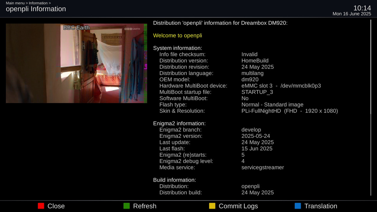

OpenPLi GCC-15.1 cu server de feed
Am folosit in acest scop serverul de feed construit de @Raed pentru cele
doua imagini ale sale OpenTS si OpenBH pentru DM 920 UHD si am extras
trunchiul comun ! Platforma hard fiind identica pentru cele doua receptoare
... am estimat ca acest lucru este posibil !
DM 900 UHD : https://mega.nz/file/X1cxRLqI#MAgrt0j1k ... nmJSCtkbq4
DM 920 UHD : https://mega.nz/file/C5sTgToI#0EMtlC7Au ... Pbxv1yV5JI

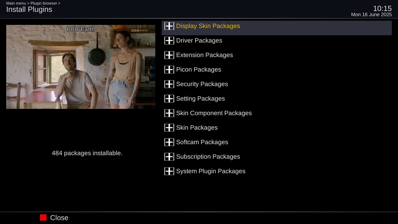

Pentru verificare am instalat imaginea pentru DM 900 UHD ... dupa Start
Wizard mi s-a propus actualizarea imaginii ... 144 de module ! in mod normal
n-as fi acceptat-o din cauza riscului major ca sa nu mai faca Boot ! dar am
facut asta si totul a fost OK ! am incheiat cu un Reboot si sunt la zi !!!
Va recomand calduros sa faceti la fel !
Serverul de feed apare de data asta ca unul normal ! si chiar functioneaza !
Evident ca sunt in ChkRoot Multiboot , evident ca ma scanat canale , ca
le-am decodat , ca am adus un plugin de pe serverul de feed si l-am instalat !
16 Jun 2025, 08:56

Post Re: Faceti cunostiinta cu ... DM 900 UHD Multiboot
Imi spune ca sunt 484 actualizari.
Ce fac, dau Yes sau No :D :D
16 Jun 2025, 10:18
Posts: 164976
Yes ! fara mila !!!

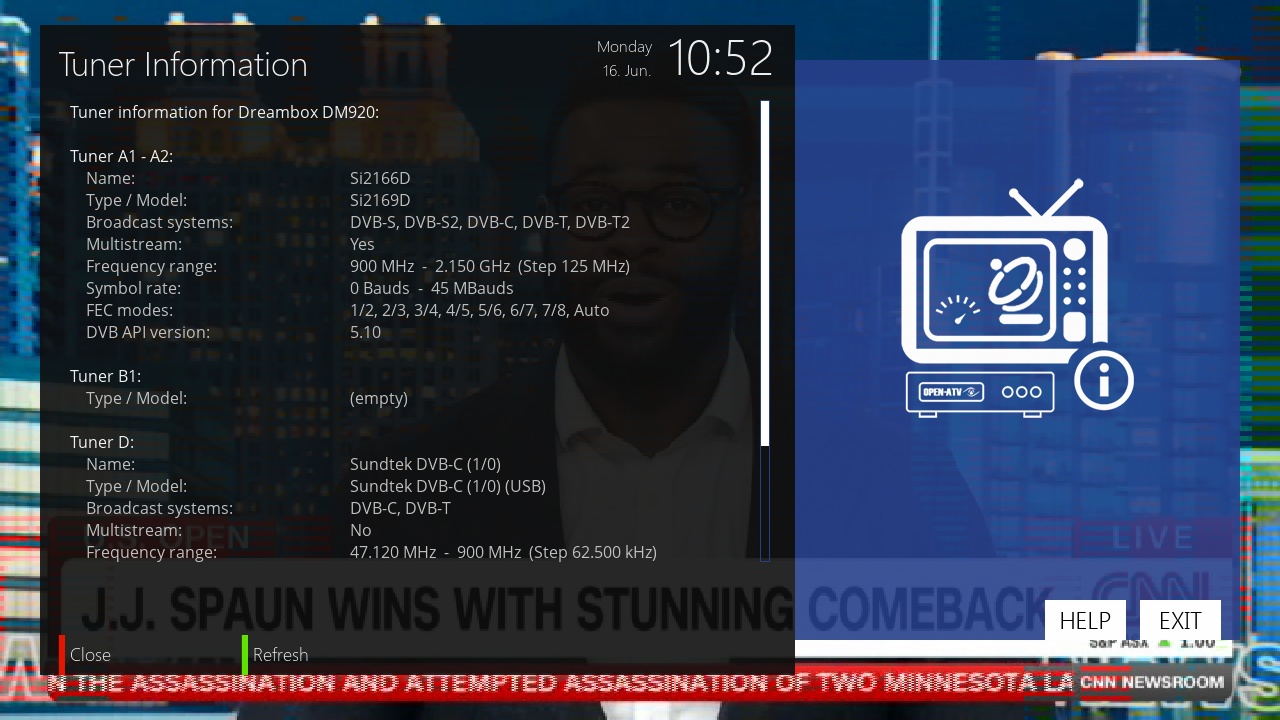

Driverele virtuale Sundtek
Totul pleaca de la un executabil instalat pe PC !
- el se va conecta la receptor
- si va instala un plugin Sundtek Control Center
- si va da un restart
Pluginul este scris in Python 2.7 asa ca nu ve merge pe imaginile actuale
care nu suporta decat Python 3.x !!! asa ca aveti nevoie de un OpenATV 6.4 ,
PurE2 6.5 sau un openPLi 8.x.
Instalerul driverului virtual este foarte destept ! deduce cu ce platforma hard
are deaface si instaleaza versiuni diferite pentru MIPS , ARM sau ARM64.
In acest caz eu eram pe Dream ONE cu PurE2 6.5. Ce face el ... ca si in cazul
unor Oscamuri care i-si creaza propriul vector soft de intrerupere , asta face
si driverul virtual , inlocuieste o intrerupere hard gestionata de Kernel cu una
implementata soft ! mai putin performanta dar functionala !
Daca va aflati pe un receptor cu Python 3.x trebuie sa recurgeti la
solutia unui script de instalare pe care-l descarcati si executati intr-o
sesiune Telnet !

PurE2 nu este o optiune buna ! pentru ca nu mai are servere de feeduri !!!
va recomand OpenATV 6.4 !!! si asta voi face si eu !!! Nici OpenATV 6.4 nu-i
mai breaz la capitolul server de feed ! Intre timp m-am lamurit ! Numai
perifericelele lor , cu driverele lor se interfateaza cu driverul virtual ! asa
ca subiectul este inchis ! Nu aveti nevoie de asa ceva decat daca sunteti pe
un receptor al carui Kernel nu are suport DVB-USB ! (DM 900/920 sau
ONE/TWO).
16 Jun 2025, 10:30
Joined: 04 Aug 2019, 09:40
Posts: 178

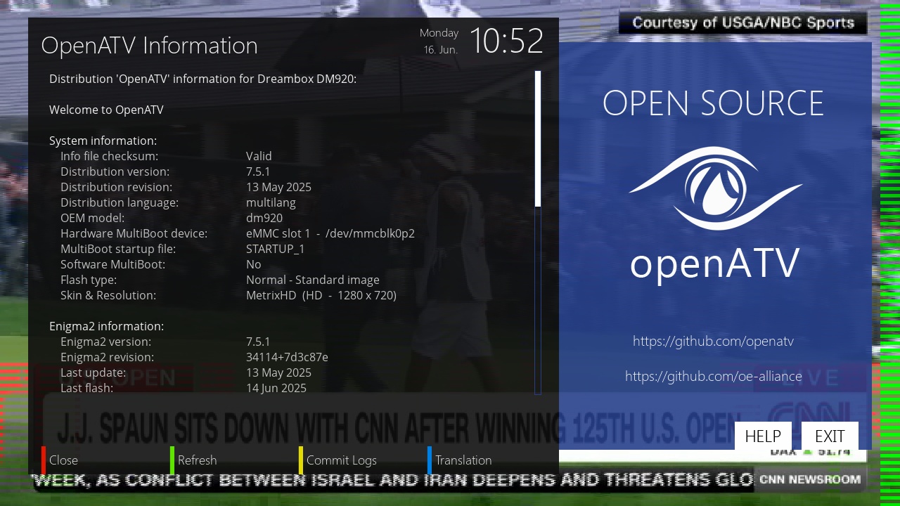

Imaginea este Openatv 7.5.1 si tunerul acelasi Sundtek pus prin installer.
Observ ca functioneaza fara probleme
16 Jun 2025, 10:59
Posts: 164976
Evident ! procedura de instalare facuta de SSI de pe PC a recunoscut tunerul
SundTek , i-a pus driverul potrivit , care ocoleste apelul la Kernel si evident
merge !
OpenPLi a facut update pentru cele 484 de pachete ?
16 Jun 2025, 13:42
Posts: 178
Ref update: am asteptat vreo 20 de minute, doar ledul frontal de la power

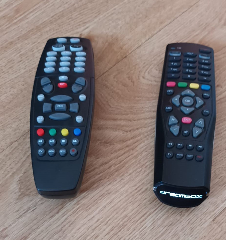

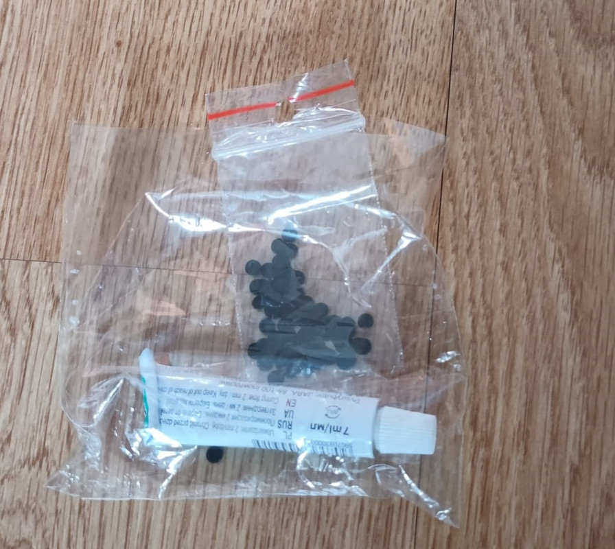

Tot de la ei am cumparat si eu o telecomanda alternativa la DM920 pentru ca
telecomanda originala, cu afisajul luminos consuma bateriile prea repede. Mai
ales ca a trebuit si sa fie reparata, cea pe care ai avut-o pentru teste era deja
umpluta cu add-disks sub taste.
Telecomanda alternativa e cam rigida la butoane, le are pozitionate altfel,
butoanele de baza sunt cam mici si e greu sa le sesisezi pe pipaite, dar
functioneaza. Costa cam 35 de euro si mi-a venit intro saptamana
Aici e kit-ul repair t/c

Posts: 164976
Eu am cumparat de la o firma din Slovakia o RC pentru VU+Zero 4K ...
de mers merge ! da suge bateriile intr-o veselie si este foarte directionala !!!
un KKT ! iefin ce-i drept ... vreo 80 de ron ! trebuie sa apas de 2-3 ori pana
simte operatia !
