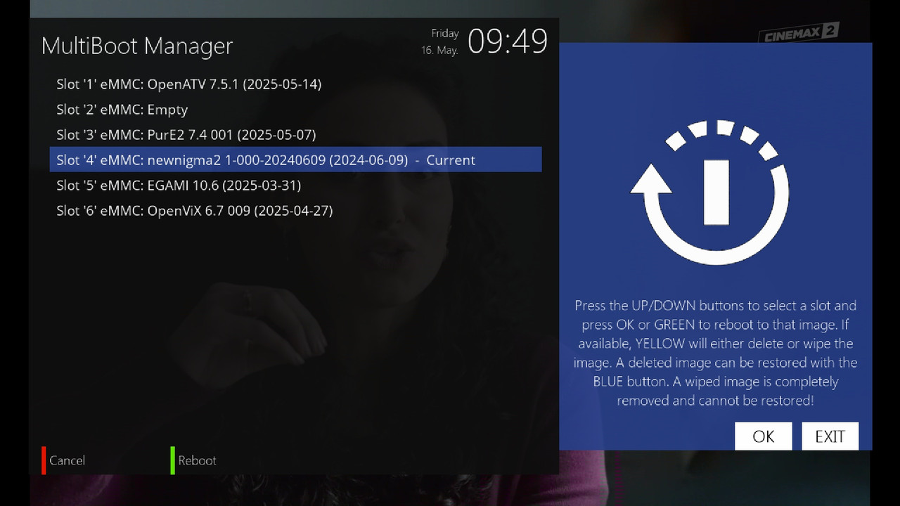

Aici asa vad !
- ca ai linuxrootfs1 care este BAZA 7.5.1
- ca ai mai pus o imagine in slotul 2 si cele din 3 si 6 !!!
STARTUP este identica cu 4 pentru ca aceea a fost ultima ceruta spre executie !
Intra cu FTP in subdirectoarele linuxrootfs !!!

Post Re: Chkroot - Multiboot Support for all Others
Da, asa este, am cerut sa ruleze newnigma, dar tot OpenATV 7.5.1 ruleaza.
Cred ca aceea este o imagine DreamOS ! incearca una Enigma2
un OpenVIX. Chiar la inceput @Captain spunea ca imaginile DreamOS
nu vor functiona in ChkRoot Multiboot !
s-ar putea ca de aici sa vina
buba !!! cand ai scris imaginea Newnigma !!! Kernelul se scrie o singura
data ! doar Rootfs este specific !
16 May 2025, 09:52

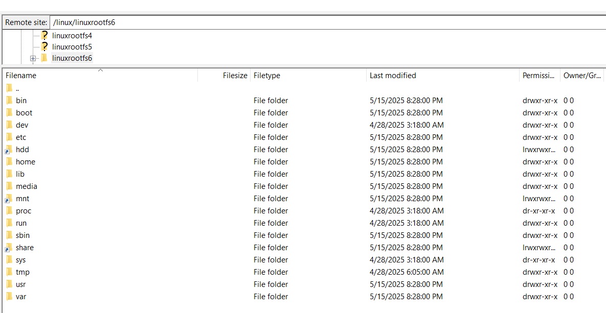

Totul arata foarte bine !!! numai ca nu face ce trebuie !!!
Arata-mi continutul lui linuxrootfs6 !
Linuxrootfs6
Este la fix ! acolo este o imagine ... Enigma2 care ar trebui sa pornesca !!!
daca Kernelul este OK ! Daca nu o face ... nu mai stiu ce sa zic ! Asta chiar
ca a fost o zi instructiva !
