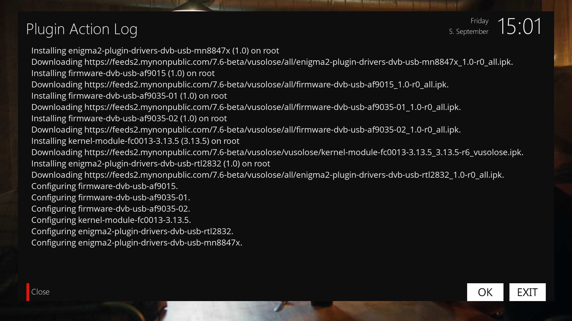

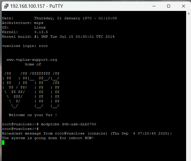

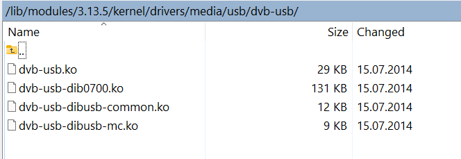

Revin asupra tunerului XBOX One DVB-C
Instalarea in meniu pare sa decurga corect ! ma tem insa ca nu sunt
toate mesajele de la instalare ! asa ca voi mai sapa un pic ! Am verificat
Kernelul ... este 3.13.5 cel caruia i-i sunt dedicate modulele instalate !
Instalarea pare a fi curata ! am facut-o inclusiv din Telnet cu --force-depends !
Am strigat dupa ajutor catre @Captain !!! ce frumos ar fi sa mearga !!! :roll:

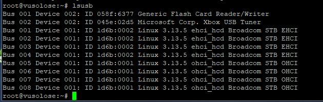

La discutia mea cu @Bonou2 din vorba in vorba mi-am amintit ca am un
Tuner USB TBS5520 ! care este un tuner Combo ! merge pe Windows ,
n-a mers cu driverele sub ARM si am sperat ca poate o va face sub MIPS !
Ghinion ! nu merge nici sub MIPS ! asa ca asta nu este o veste buna !
- nu merge nici XBOX nici TBS dar ambele se instaleaza corect !!!
- nu depinde de chipset ... nici pe MIPS nici pe ARM
- nu depinde de versiunea imaginii ... nici 6.4 nici 7.6
- inseamna ca este o problema cu driverele ca atare ! si asta este grav !
Pentru ca in Multiboot am instalat si o imagine VTi , acesta are o functie
de meniu care permite sa vizualizam ce module DVB USB sunt active !!!
si m-am uitat cu atentie ... tot ce este nevoie este inclus si activ !!!
Daca n-o descalceste @Captain , care pare ca si-a luat o vacanta ,
atunci este de rau ... Game Over !!!

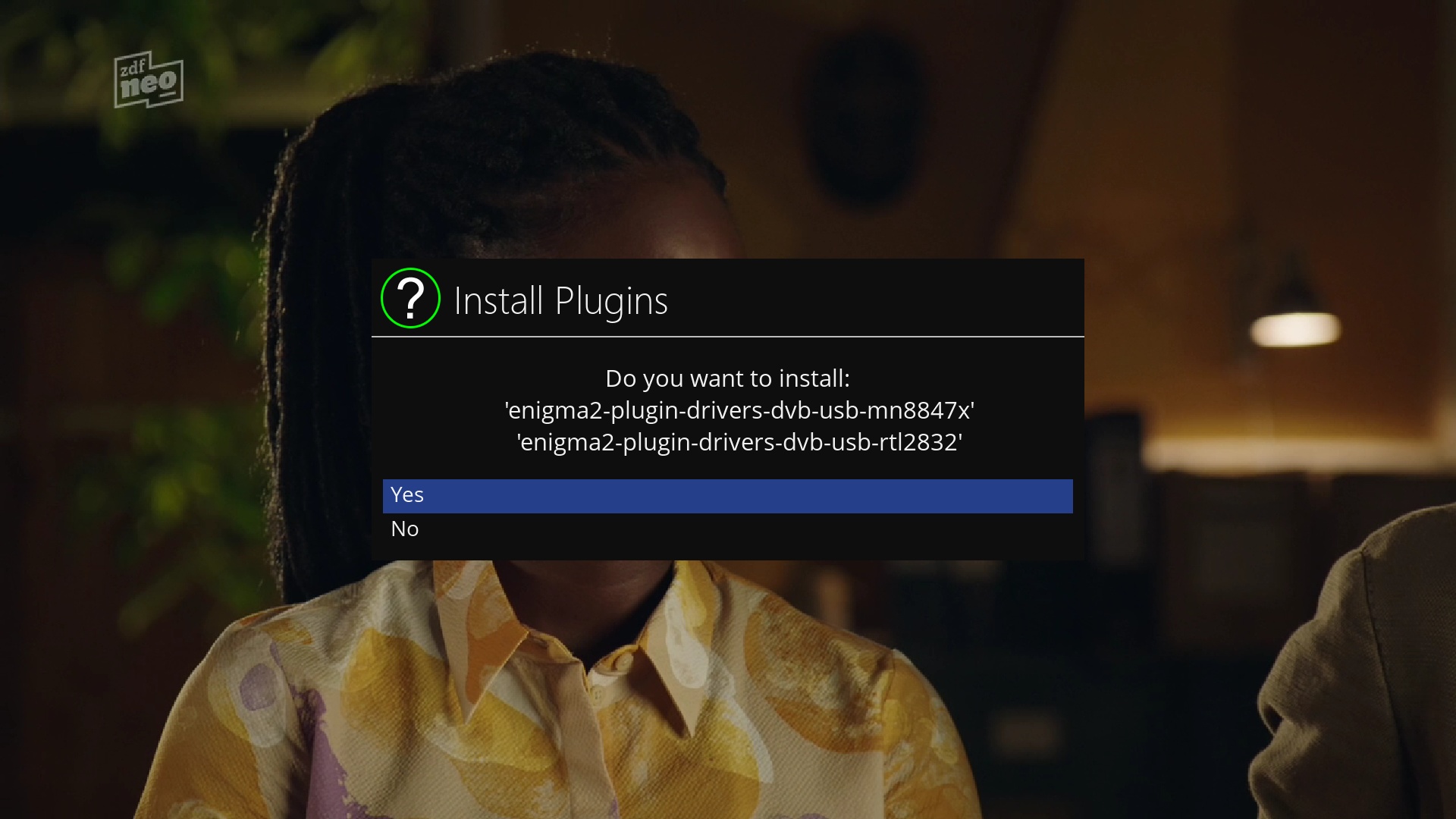

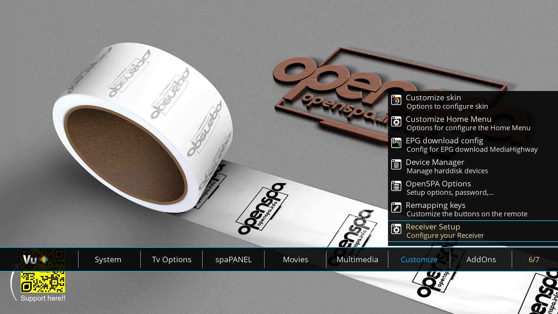

In primul rand multumesc inca o data, in open spa , cand am instalat din plugin
cele 2 drivere nu s-a intamplat nimic, in sensul ca nu vedea tunerul. Dupa am
facut asa: menu-sistem-receiver setup-dvb-usb device manager-ok, acolo
gasesti faimosul xbox usb tuner, tasta verde sau galbena nu imi aduc aminte
bine si se intampla minunea, instaleaza el ce trebuie instalat, bafta. Daca mai
conteaza kernelul in openatv era 3.22, acum in open spa este 3.14

@bobomarc - cu siguranta ca s-a intamplat asa ! din cele discutate , receptorul
tau este un VU+Uno 4K cu procesor ARM , al meu este un VU+Solo SEv2 HD
cu procesor MIPS ! Cele doua drivere se construiesc diferit functie de ARM si
MIPS !!! Cel ARM mi-a mers si mie din prima pe VU+Uno SE 4K !!!

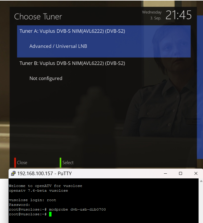

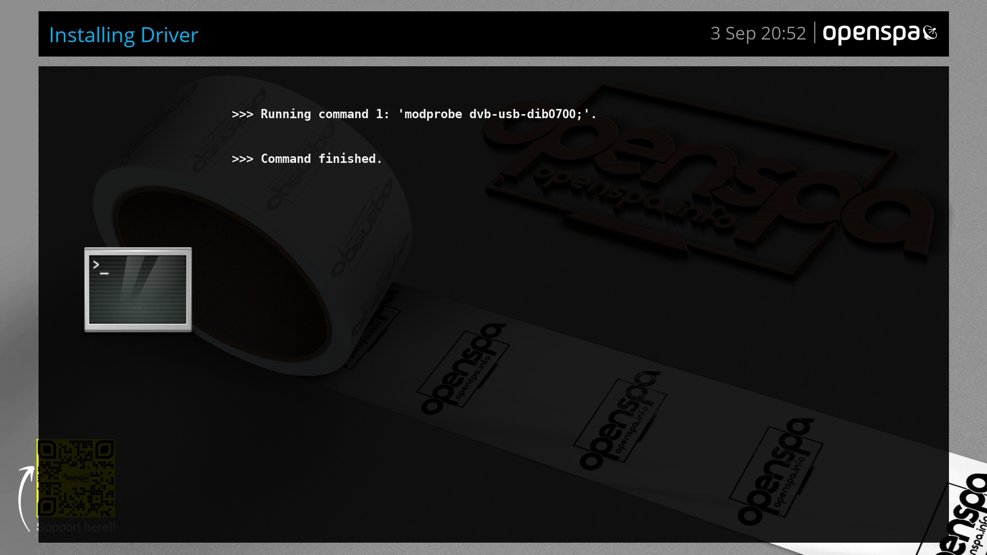

Despre care doua drivere vorbesti ? eu instalez doar unu ...dib0700 !!!
Am refacut drumul sugerat de tine ...
Comanda care se executa in ( modprobe) este chiar activarea driverului !
se face manual sau automat in OpenSPA in dvb-usb-device-manager ...
si numai automat in OpenATV direct la instalarea si configurarea pluginului !
Am lansat-o manual si automat in OpenSpa ... si tunerul n-a pornit !
Am lansat-o manual dupa instalare in OpenATV ... si n-a pornit !!!
este o problema de constructie a driverului ! eu cred ca sunt identice
se iau din acelasi loc !!!

Modprobe
L-am intrebat pe "prietenul" meu Google AI cu ce se maninca "modprobe" ...
"modprobe" este un utilitar de linie de comandă în sistemele de operare
Linux care permite încărcarea, descărcarea și gestionarea modulelor
kernelului, extinzând funcționalitatea kernelului fără a fi nevoie de repornire.
Acesta gestionează dependențele dintre module, asigurându-se că toate
modulele necesare sunt încărcate corect, și este utilizat frecvent de alte
servicii de sistem, precum udev, pentru a încărca driverele hardware la
detectarea automată a acestora.
Cum funcționează modprobe
- Încărcarea modulelor: Când este necesară o anumită funcționalitate,
modprobe poate încărca un modul în kernel.
- Descărcarea modulelor: Permite dezactivarea și eliminarea modulelor
din kernel.
- Gestionarea dependențelor: modprobe poate rezolva și încărca automat
alte module (dependențe) de care modulul solicitat are nevoie.
Localizarea modulelor: Modulele pot fi găsite în directorul
/lib/modules/<versiune_kernel>.
Privilegii de administrator: Doar utilizatorii cu privilegii de administrator
(root) pot gestiona modulele kernelului.
Code:
modprobe dvb-usb-dib0700

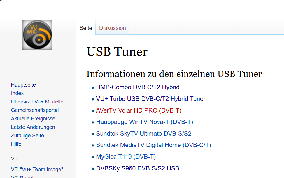

mers DVB-C ! si citind pe Forumul lor am gasit ca intre tunerele suportate
de VTi este si DVBSky S960 ! dar nu aparea XBOX ! acolo este vorba si
despre unele tunere dvb-c (HauptPage ) ... dar nu cele pe care le am !!!

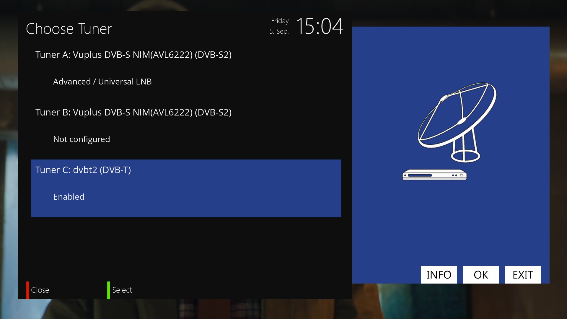

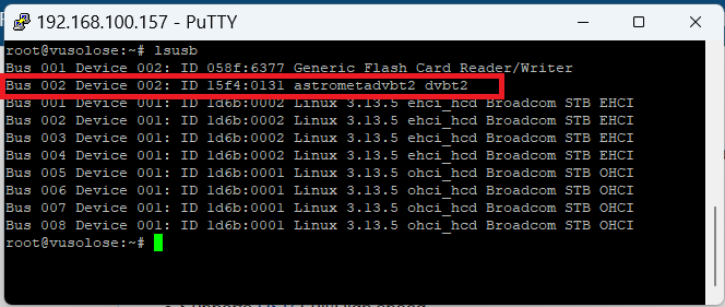

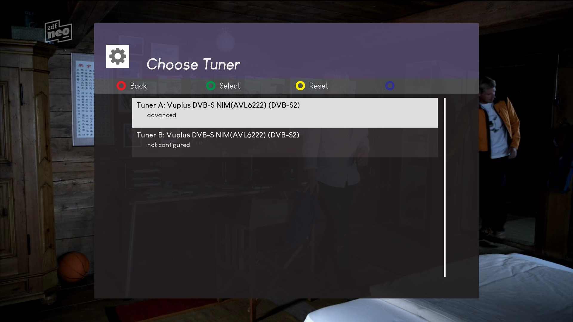

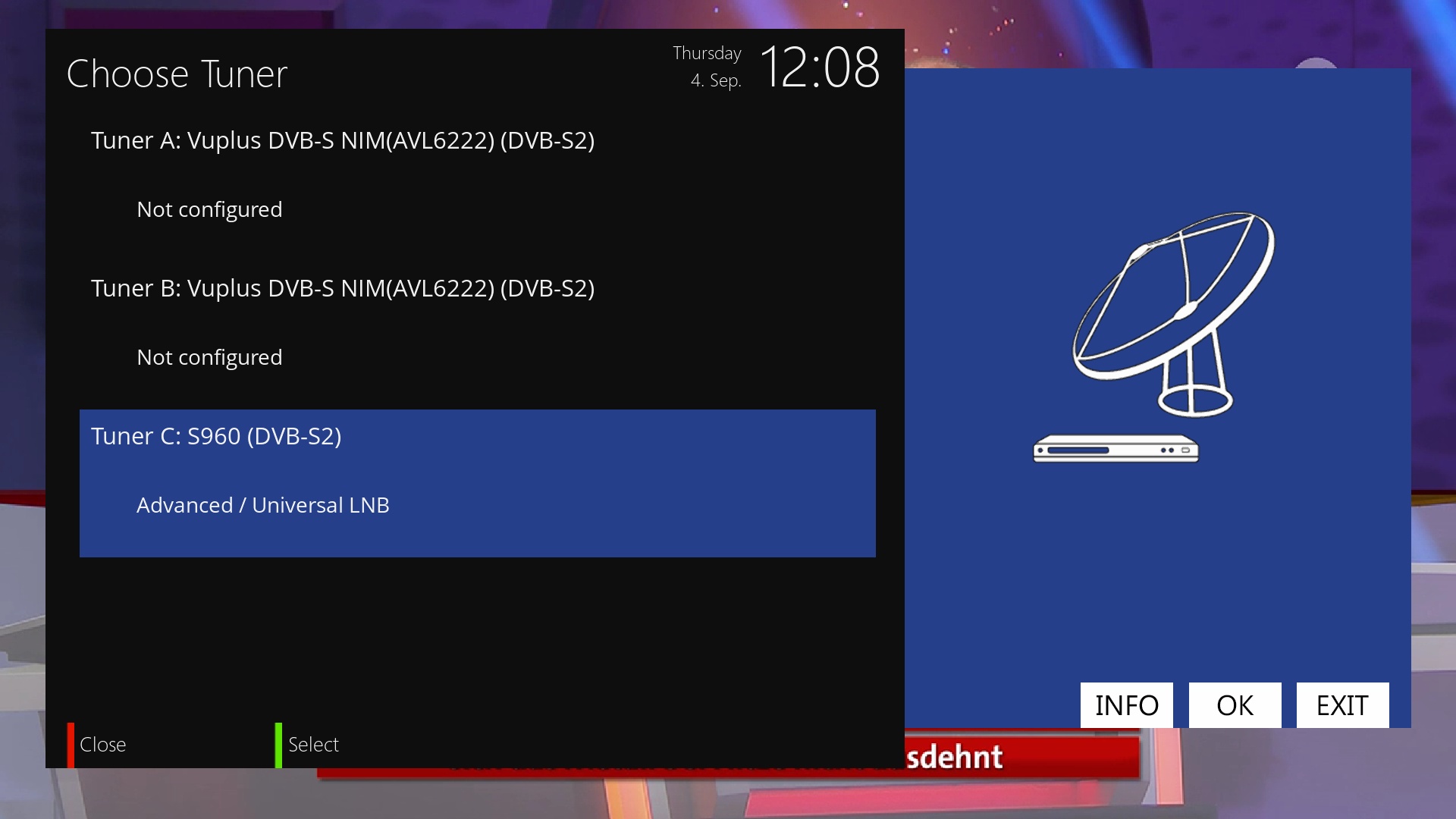

Mi-am spus ca daca tot am un modul DVBSky S960 USB DVB-S2, macar
sa-l incerc ! Zis si facut ... am rebootat in OpenATV, am incarcat driverele
( DVBSky clasic ) am dat Reboot ! si ... Bingo ! s-a recunoscut !!!
Mie si greu sa sintetizez o ideie ...
- unele module merg pe OATV MIPS ( DVBSky S-950)
- aproape toate modulele merg pe OATV ARM ( XBOX, DVBSky)
- exeptia ARM si MIPS este TBS 5520 ... care nu merge nicaieri !!!
Desi driverele si mai ales firmware pentru module este foarte vechi
(2011-2014) , nu am gasit nicaieri inainte de 2020 relatari cum ca ar
functiona sub Enigma2 !!! DVBSky este singurul modul cu alimentare
separata ! dar se pare ca nu conteaza !

Eu am facut teste cu 3 tunere :
- DVBSky S-960 DVB-S2, care merge pe VU+HD si pe VU+4K
- XBOX One DVB-C , care merge numai pe VU+4K (Zero, Uno )
- TBS 5520 Combo, care nu merge decat in Windows , si acolo vai
si amar de instabil , desi are drivere Enigma2 nu merge nicaieri !
Mesterul @Bonou2 , mi-a trimis un colet cu cate ceva din "anticariatul"
personal ! voi face si cu ele teste ... si vedem ce va fi in final ! Maestrul
@Captain de la OpenATV a promis ca-si baga si el un pic nasul ! sa vedem !
La sugestia lui @Bobomarc am facut teste si cu OpenSPA ... acelasi rezultat !
In final, ceea ce spun cei de la VTi Enigma2 ca merge ... a mers ! DVBSky !
restul sunt povesti ... repovestite ! Problema este undeva in drivere ! acestea
sunt complete si identice in toate imaginile ! doar ca unele merg si altele nu !

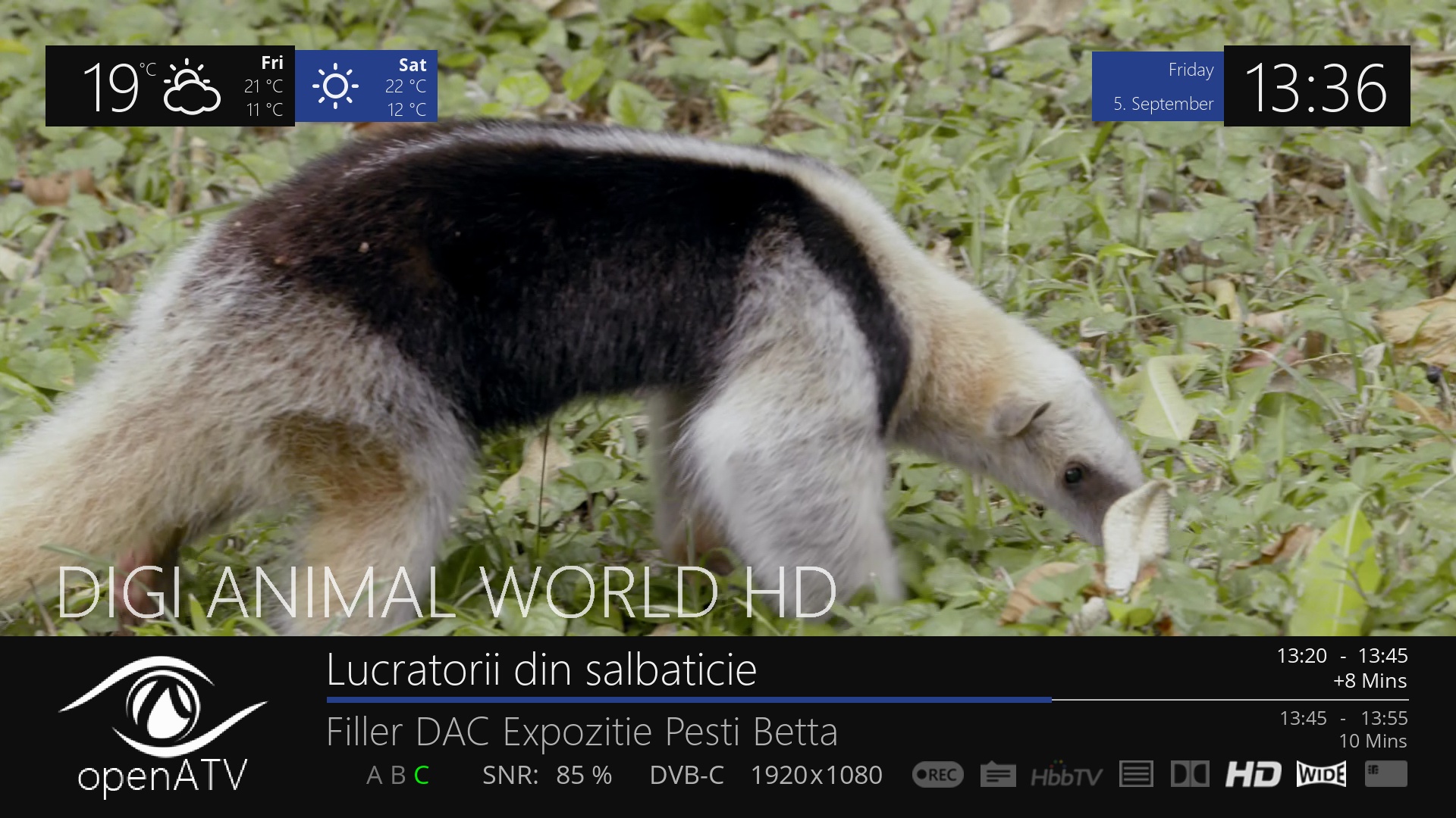

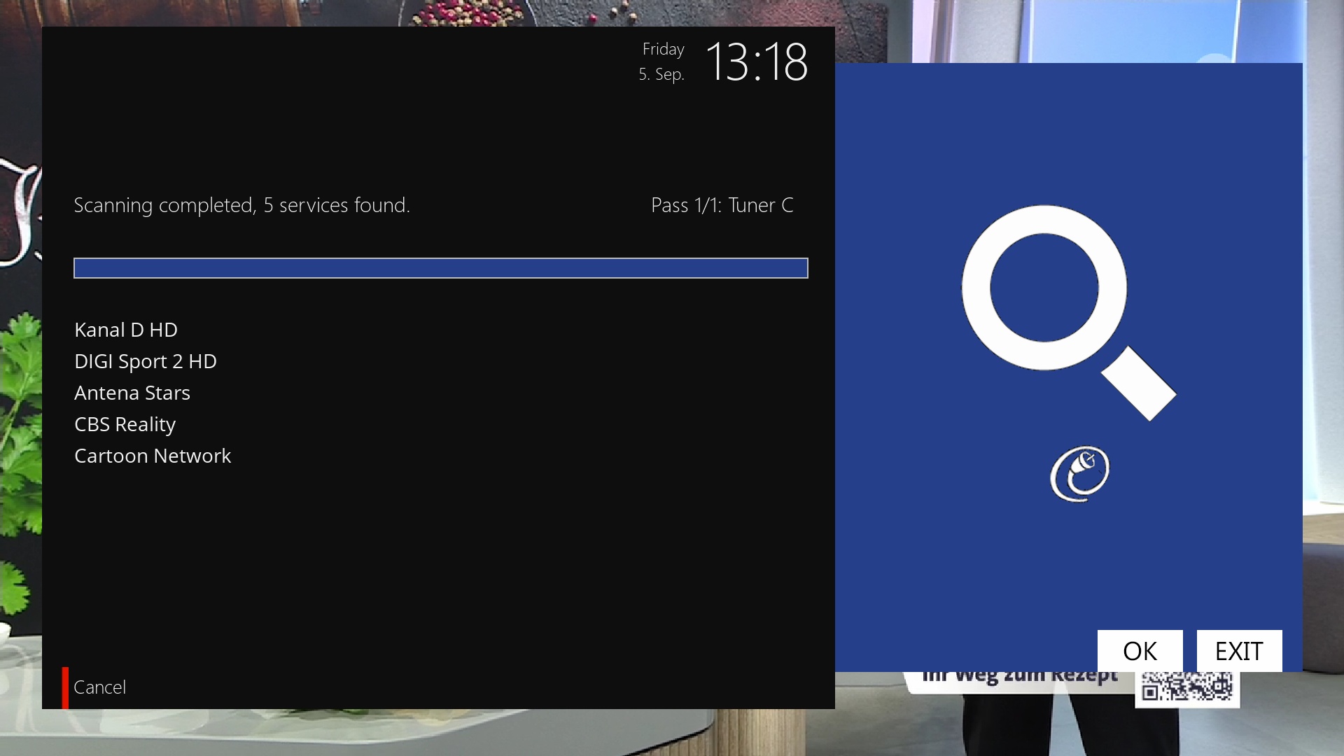

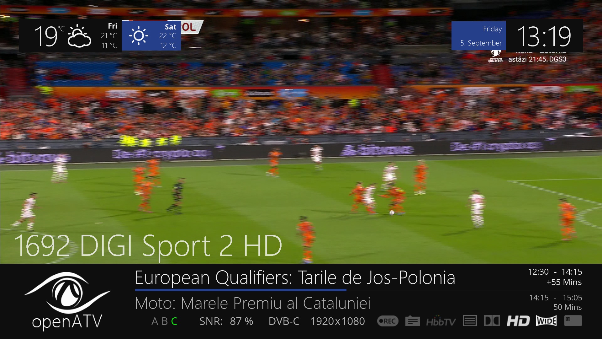

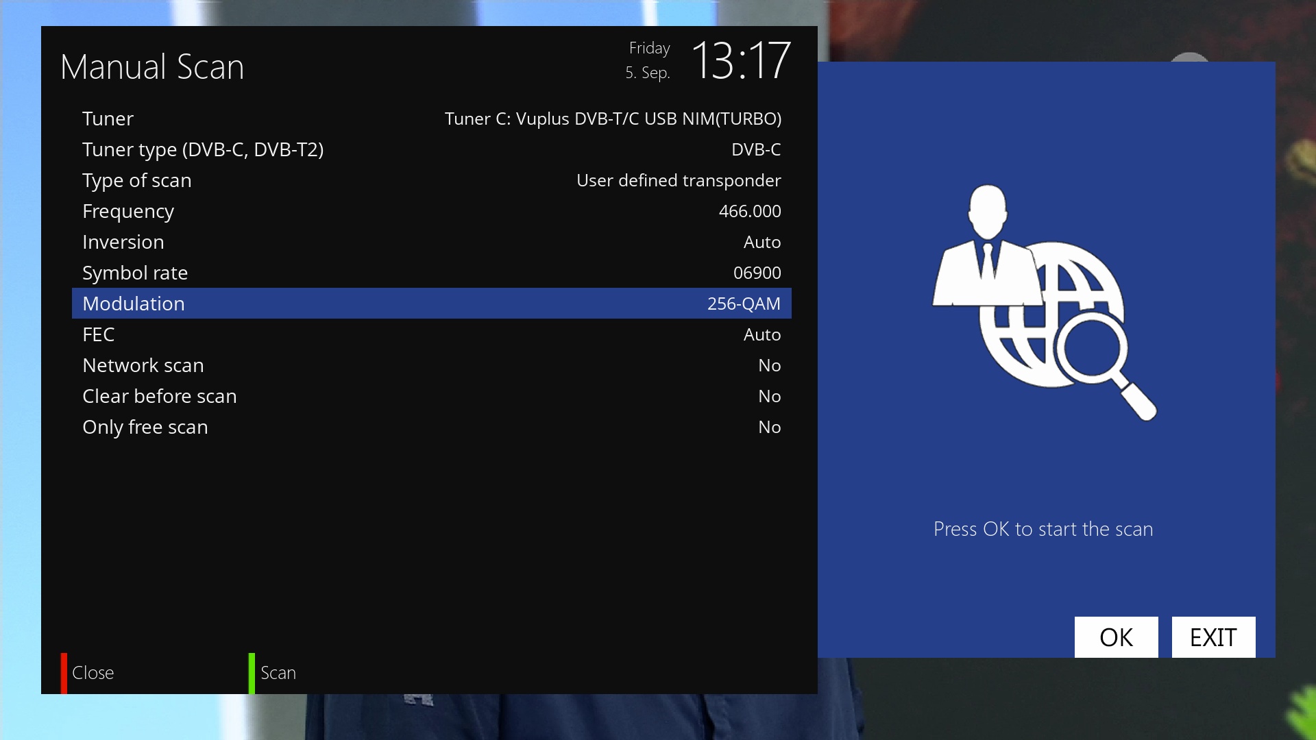

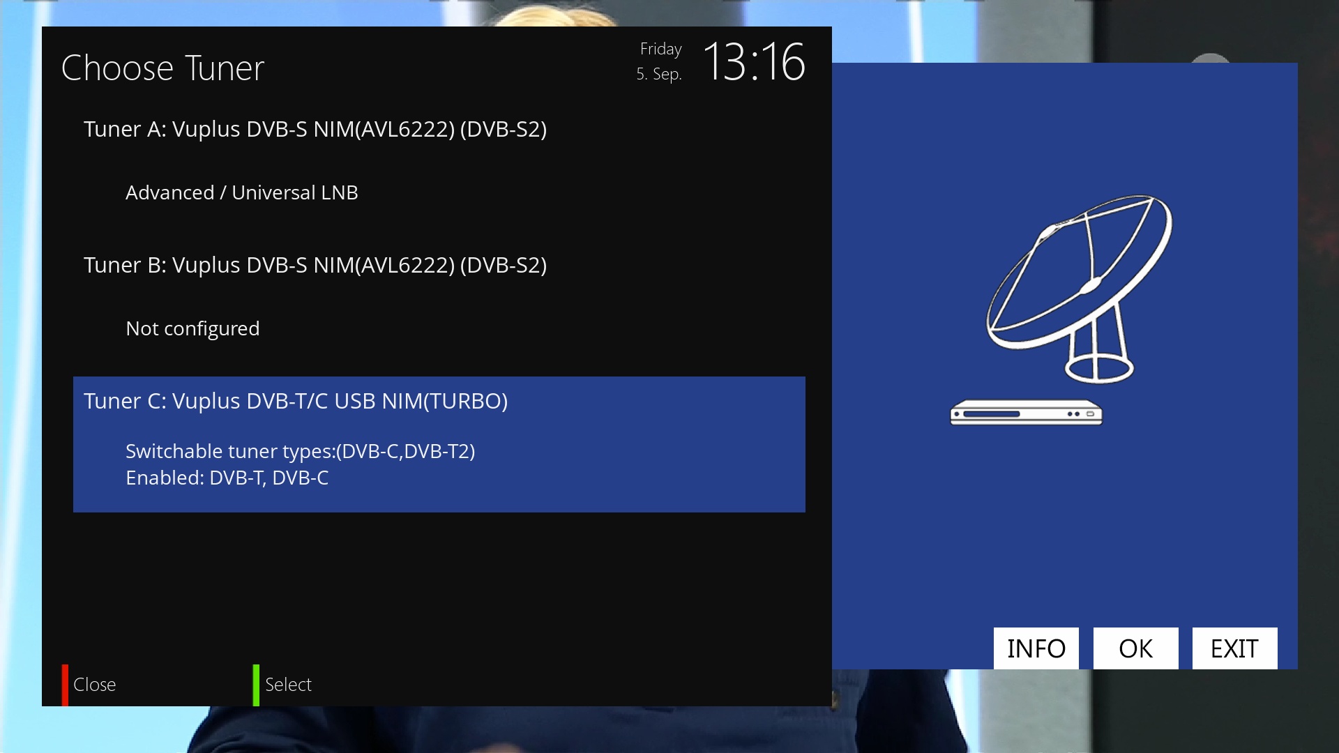

Va mai amintiti aventura mea cu EMAG si Tunerul VU+ Turbo USB Hybrid ?
Iata ca in pachetul cu surprize de la @Bonou2 ... este un astfel de tuner !!!
A fost un test de vis ... nimic de testat ! totul a mers dintr-un foc !!!
Scanarea cablului este completa , comutarea intre canale foarte rapida !
Imaginea este de calitatea asteptata si sunetul fara probleme !!! Wow !
Nivelul sunetului ceva mai jos decat uzual !!! Trebuie sa va spun ca exista
si un Tuner VU+ Turbo Hybrid v2, nu prea stiu cu ce se maninca dar are
drivere !
Vreau sa remarc ca deocamdata ce am testat din lista VTi ... functioneaza !
si inca foarte bine ... DVBSky S-960 DVB-S2 si VU+ Turbo Hybrid !!!
05 Sep 2025, 13:11

Tunerul TBS 5520 SE
Intre bunatatile sin pachetul lui @Bonou2 este si acest tuner ! o versiune
mai noua a celui pe care i-l am eu , se zice ca seamana doar ca arhitectura
si ca intern este foarte diferit !!! Pentru ca nu aveam un criteriu , am inceput
prin a instala driverul TBS 5520 existent ! S-a instalat corect ... dar tunerul
nu a pornit !!!
Intre driverele dvb-usb este si un driver generic TBS ... asa ca am lansat
instalarea lui care nu s-a terminat ... a intrat intr-un fel de bucla !!! o sa
reiau instalarea din line de comanda !!!
Zis si facut ! dezamagire totala ... modelele cuprinse sunt TBS 5980 si 5925 !
ghinion curat ! din nou chinezoii de la TBS m-au lasat balta !!! evident ca
tunerul nu a pornit ! Voi face un test si pe un receptor 4K ... desi nu-mi fac
multe iluzii !

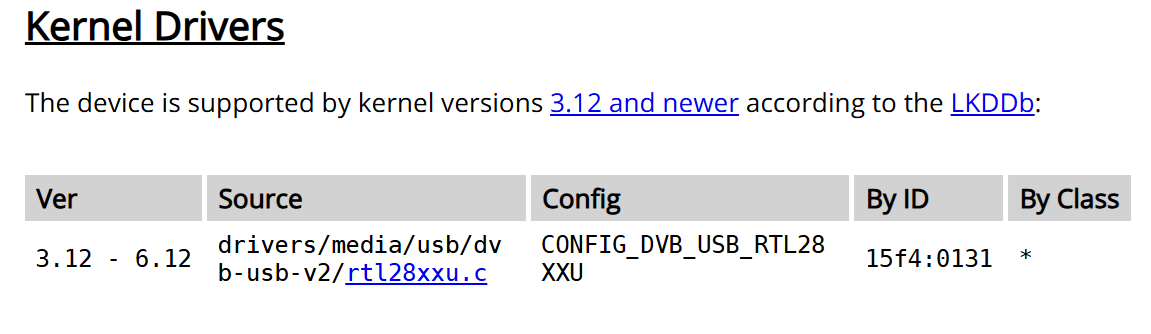

Tunerul AstroMeta (?) DVB-T2/C/FM+DAB
Tot din coletul lui @Bonou2 ... un tuner Hybrid Astrometa !!!
Nu stiu daca @Antenutze are exact acelasi lucru ! dar eu i-l am pe
acesta in mana si o sa-i incerc deocamdata pe VU+Solo HD SE v2 !!!
De data asta , nu ca acum 10 ani ... AstraMeta are un site adevarat ! are
drivere si aplicatii pentru tot felul de versiuni de ... Windows ! Descurajant !
Uite ca am gasit ceva incurajator !!! eu am Kernel 3.13.5 ... deci pare OK !
Inurajator si nu prea ... nu gasesc in Enigma2 driver rtl28xxu !!! doar
unul pentru rtl2832 si cred ca nu este ceea ce trebuie !!! Hmmm !
Mda ! este exact cum spunea si @Antenutze ! s-a recunoscut ca DVB-T2 !
dar nu ca cine este in fapt !!! nu prea vad continuarea dar mai sap !!!
Driverul instalat rtl2832 este unul generic ! Chipsetul se poate recunoaste
in 4 moduri de functionare ! default este DVB-T/T2 (4) , si autorul driverului
fie ca n-a dorit fie ca nu a considerat ca merita efortul, nu l-a facut configurabil !
ca la orice tuner hybrid ! tinta era evident ... Windows !!!
05 Sep 2025, 14:29
Joined: 18 Jan 2013, 14:02
Posts: 1155
Location: West
Post Re: Faceti cunostiinta cu VU+Solo SE V2 HD
acelasi Astrometa am si eu, il recunoaste apare la Tuners dar nu scaneaza
nimic. (Vu+Duo si Uno 4K) si l-am sacait prin mai multe imagini si drivere
pana am stricat si OATV dar nimic deci am renuntat.
In Windows merge f bine instalat de mine pe Laptop.
