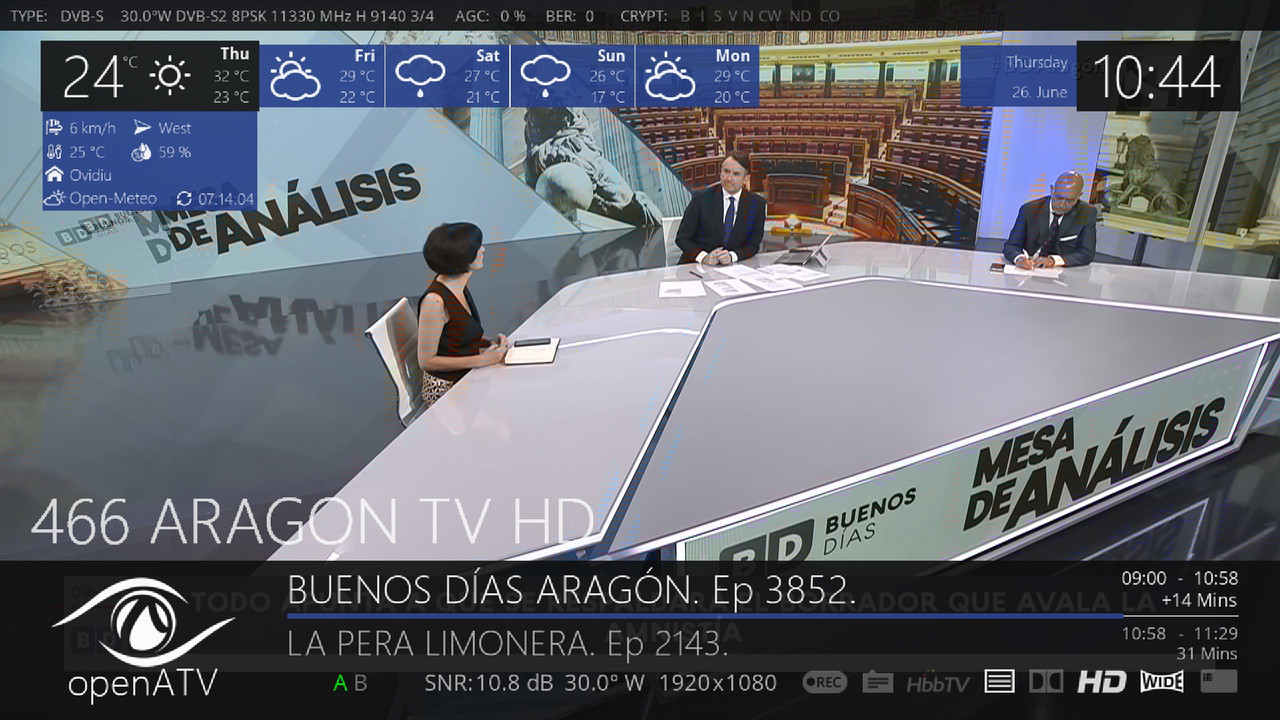

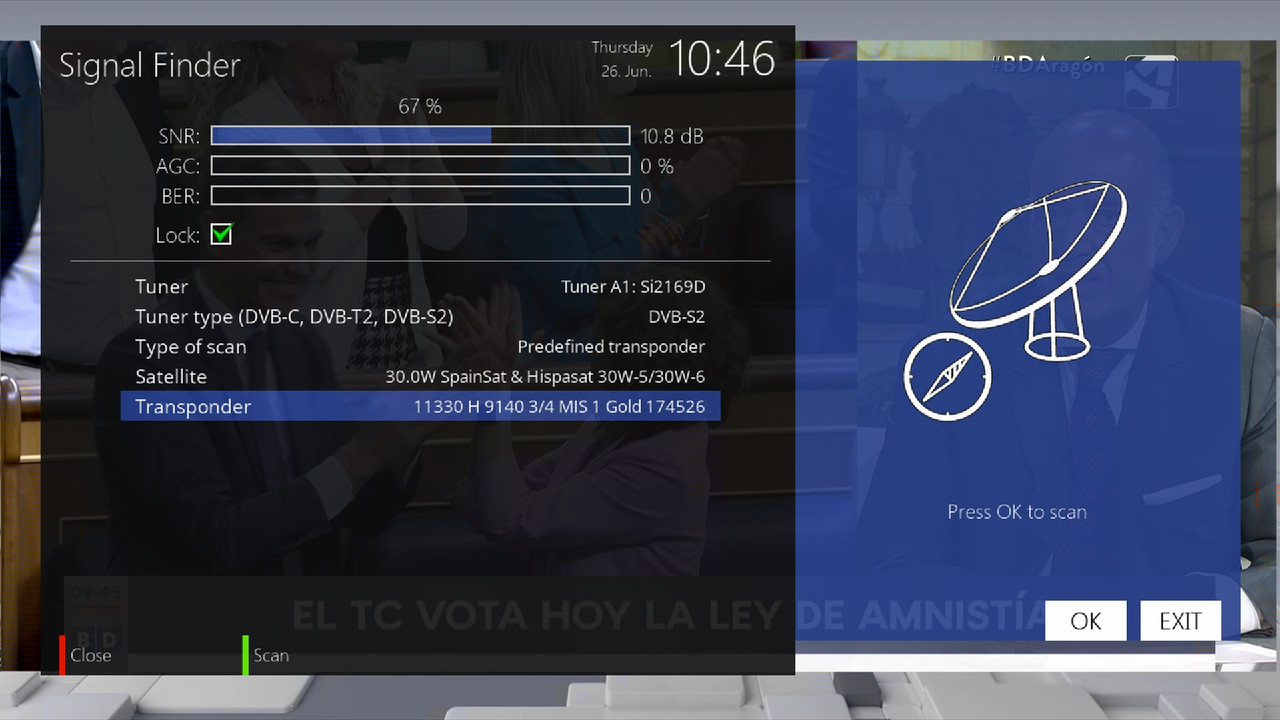

DM 900 UHD Triple Tuner
Insfarsit , cu eternele mele aventuri , tunerul triplu a ajuns la mine !
Tunerul este constructiv facut pe aceiasi platforma 2*Si2166D ca si
cel SAT sau Cable doar ca pot fi configurate in oricare din cele 3 moduri :
DVB-S2 , DVB-C sau DVB-T2 ! Eu am ales ca primul sa fie DVB-S2 iar
cel de-al doilea sa fie DVB-C si ce sa vezi ... chiar merg !!! Am ales sa
fac asta intai pe OpenATV unde precis trebuiau sa merga !!!
Si pentru a fi sigur ca n-a fost doar pe OpenATV ... am facut asta si pe
imaginea OpenPLi HomeBuild de ieri !

Planul de bataie ar fi ...
- de lamurit daca este DVB-S2X Single sau Dual ! 2*dvb-s2x !
- test de performata tuner DVB-S2 de care o fi ! done !
- decodare cu DVB-S2 ... eu ma multumesc cu AFN ! done !
- test receptie T2-Mi ... eu ma multumesc cu Abertis !
- test de stabilitate receptie 4K
- teste de instalare pluginuri complexe !
Si pentru ca pe OpenATV totul merge ! voi face testele pe OplenPLi HomeBuild !

Post Re: Faceti cunostiinta cu ... DM 900 UHD Multiboot
Nu am semnal pe 11491V7522, in schimb am pe 11330H9140 tot multistream
de pe Hispasat, cu tuner identic pare sa fie in regula
26 Jun 2025, 10:54
