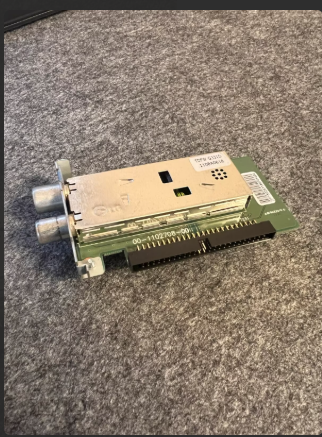

vor avea un final fericit ! Am batut palma cu posesorul unui tuner
VU+ DVB-T2/C care tocmai l-a scos dintr-un VU+Duo 2 HD ! unde nu-si mai
avea rostul pentru ca in Germania retelele de cablu dispar masiv ! Aseara
am facut plata ... ma costa 180 ron cu transport cu tot !

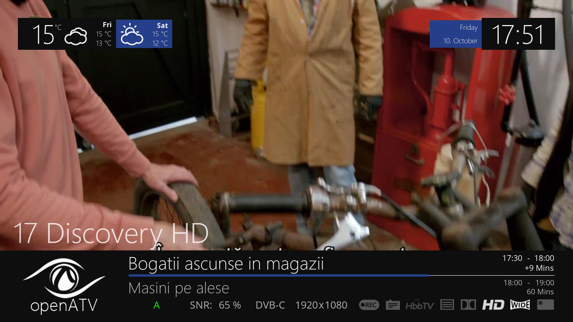

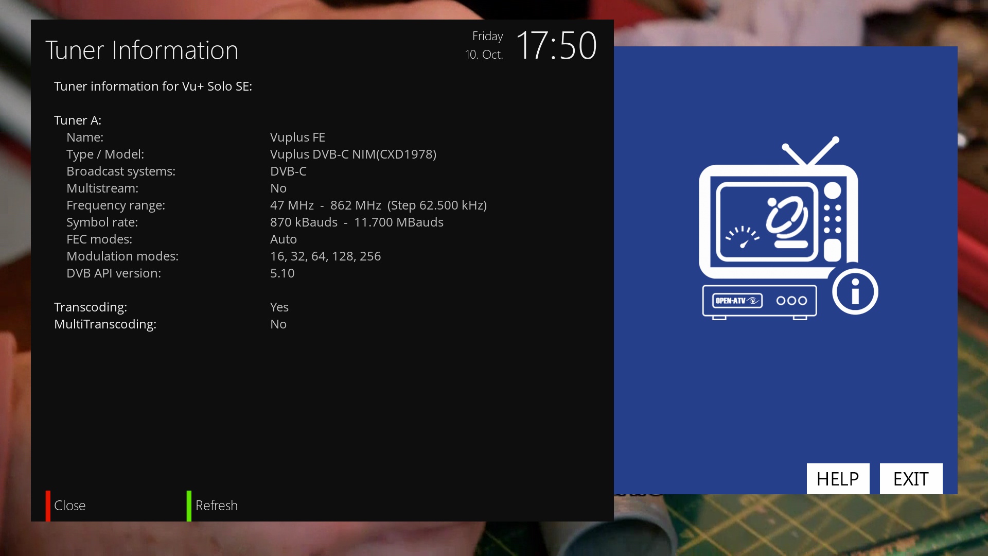

In sfarsit !
Tunerul DVB-C a ajuns in cele din urma la mine in receptor ! evident
ca a pornit din prima fara sa fac rugaciuni ! acolo era locul lui !

- pe VU+Solo SE v2 am facut testul complet ChakRoot Multiboot UBI ,
un test plin de surprize si chair de inavataminte ! Desi Solo SE v2 este intre
cele mai rapide receptoare HD , sunt de parere ca Multiboot este prea mult
pentru el ! se poate ... dar este pacat !!!
- incercarea de a-i pune in "coada" un tuner USB DVB-C , altul decat cel
VU+ Turbo USB DVB-C ... a esuat ! evident ca pe nimeni nu a mai intersat
driverele lui XBox USB DVB-C care merg pe orice VU+ 4K dar nu si pe Solo !
- incercarea de a-i pune in coada DVBSky S-960 a fost un succes ! asa ca
acum am un VU+ SE v2 DVB-C cu tuner DVB-S2 USB !!!
- testul eSATA nu a mers ! nu prea stiu de ce , dar nu a mers ! poate discul
meu , o vechitura de pe un laptop , cere un curent prea mare de start !
