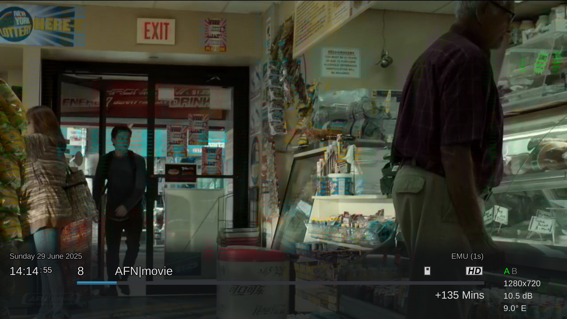

Decodare satelit DVB-S2
Nu este cine stie ce test ! dar ne arata daca NCam din OpenPli HomeBuild
cu un Softcam.key la zi porneste decodarea la 9E intr-un timp decent !
A pornit decent , cu un softcam.key de la Mohamed ... in 3 minute !!!

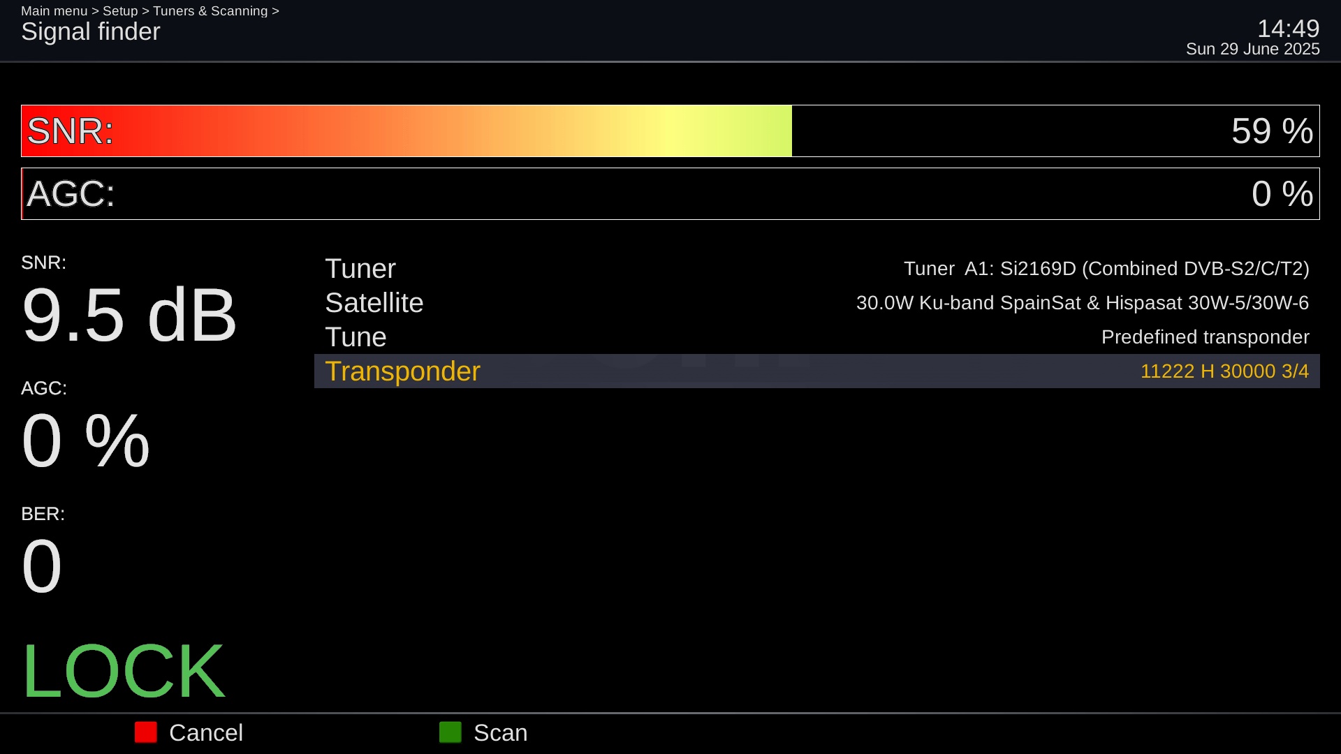

Am scanat o frecventa din pachet ... 11222 V 30.000 !
Am descarcat din OpenATV ... si instalat Settings CiefP !
Si le-am instalat ...
Dar .... nu este deloc bine !!! mai incerc ! Aici lipsese ceva ...
trebuie sa se uite @Raed ! daca va intelege despre ce vorbesc !

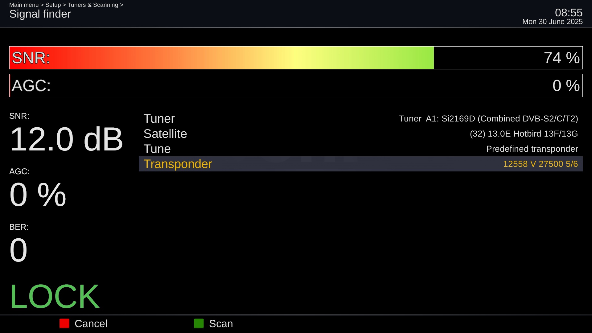

- stabiliatatea receptiei pentru SR foarte mare SE ~ 45.000
Nu pot face un test de SR mare ... sa zicem in jur de 35.000 ca nu vad
semnal ! nu stiu altul decat TRT 8K si la Cluj nu este semnal acolo !
Nu am semnal pe Turksat 8K, 12605V34285 de la 42E, nici cu TBS 5927-
5925, nici tunerul DM, desi alte programe din acelasi spot sunt vizbile.
In schimb, transponderii cu s/r 45000 de pe satelitii rusesti de 80E intra
fara probleme. Vad ca la 90E au cam disparut programele cu SR45000,
se receptionau usor

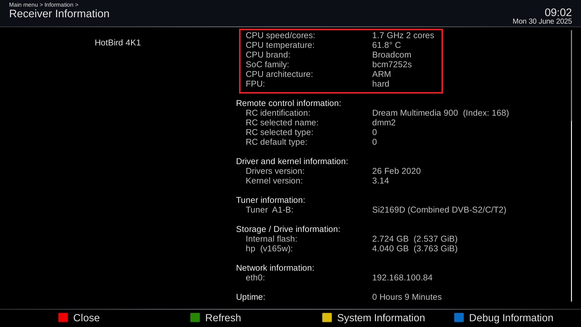

Stabilitatea receptiei 4K
Subiectul devine tot mai dificil de testat ! canale 4K FTA sunt foarte putine !
cele codate sunt greu accesibile ! asa ca vom vedea ce gasim ...

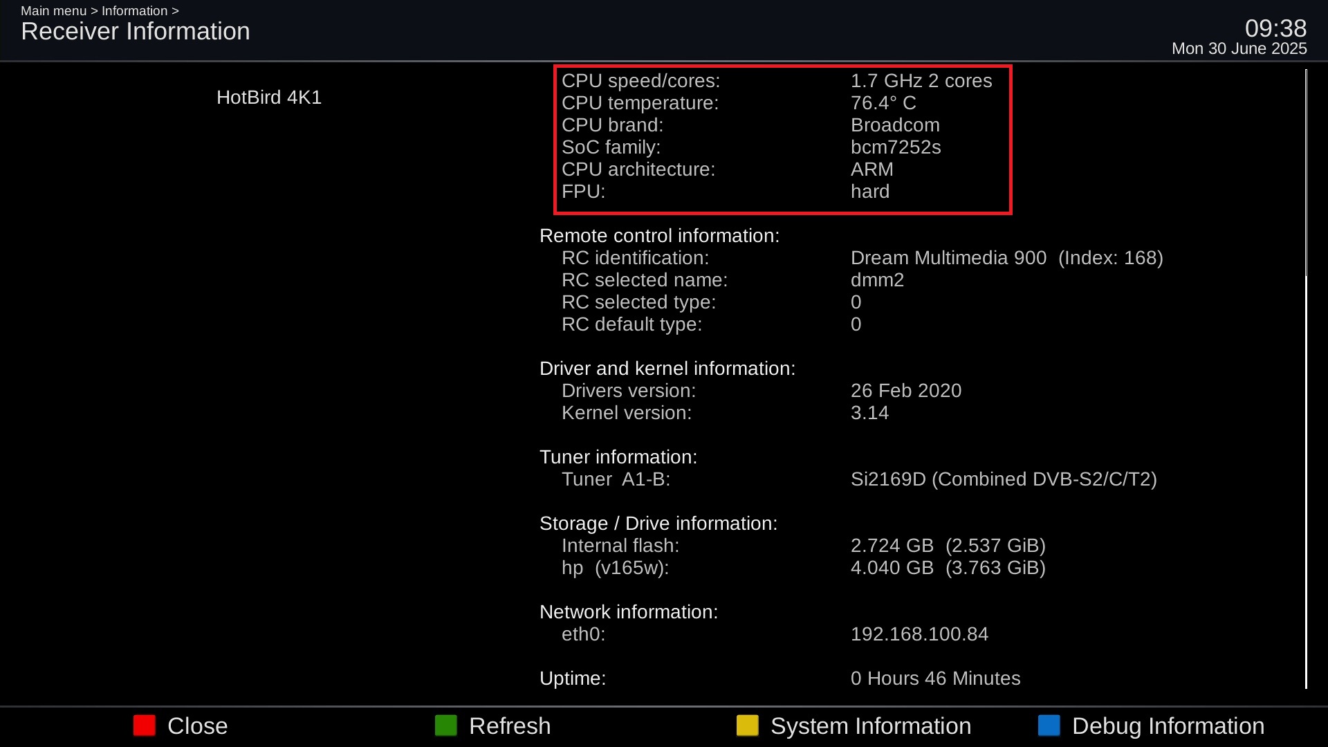

acesta este canalul selectat ... HotBird 4K1 ! captura 4k nu merge !
Voi sta pe el ... sa zicem o jumatate de ora si voi urmari temperatura CPU !
Dupa cum puteti observa , temperatura CPU s-a stabilizat undeva la 76 de
grade Celsius , temperatura normala pentru acest chipset !!! Imaginea si
sunetul sunt la fel ca la inceput ! Eu cel putin, ma declar satisfacut de
acest rezultat !

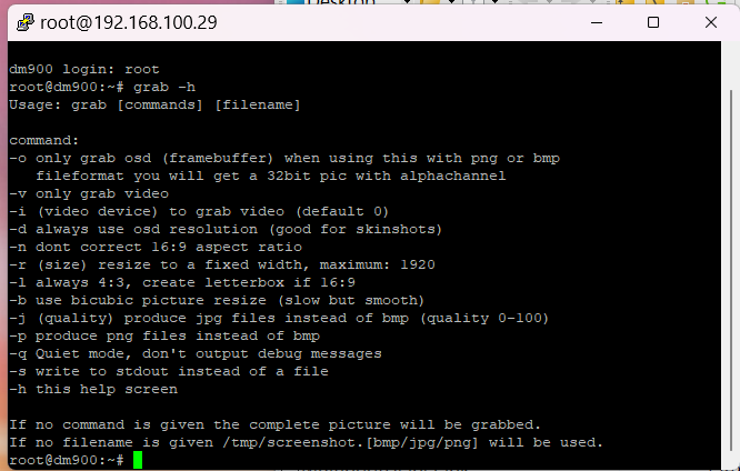

Da, nu merge captura 4K cu DM920, dar in schimb pe ZgemmaH7C, merge fara probleme.
Nici ABPulse sau Octagon sf8008 nu fac captura in 4K.
Care ar fi cauza?
30 Jun 2025, 13:00
Posts: 164976
Post Re: Faceti cunostiinta cu ... DM 900 UHD Multiboot
Este vorba despre un executabil sistem numit "grab" care este responsabil cu
acesta operatie si care difera de la imagine la imagine si receptor la receptor !
Exista numeroase variante a acestuia ! mai bune si mai rele !

Captura in 4K

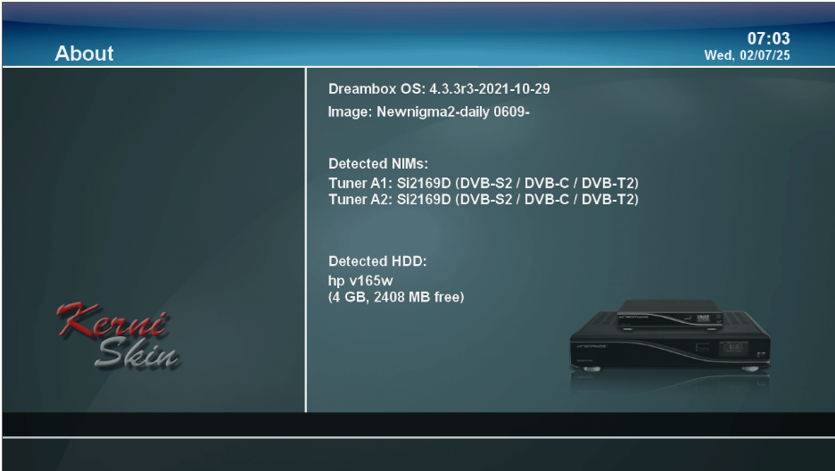

Problema capturii de imagine 4K pe DM 900/920 este una fara solutie !
Am instalat din oferta "Legacy" a lui OpenATV o imagine NewNigma2 ...
doar pentru ca era de data mai recenta ! Am incercat din WebIF sa fac
captura pe imagine in 4K ! nu merge ! si daca nu merge in DreamOS ...
atunci este o cauza pierduta !!!
NewNigma2 este o echipa veche ! prima imagine care a mers decent
pe DM 800 HD ... a fost a lor ! aveau pe vremea acea un skin mai atractiv !!!
ceal actual este un dezastru ... asa ca l-am schimbat !!!

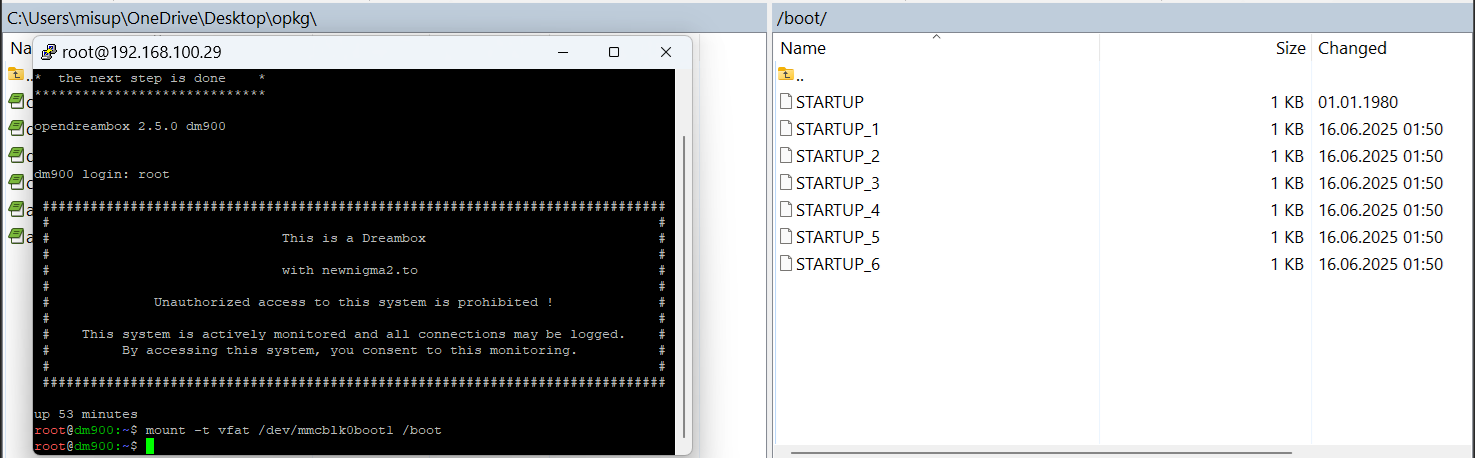

Code:
mount -t vfat /dev/mmcblk0boot1 /boot
Modificati aici STARTUP catre linuxrootfs1 ... si va fi OK !!! la mine acolo
este imaginea mea care are Multiboot Manager !

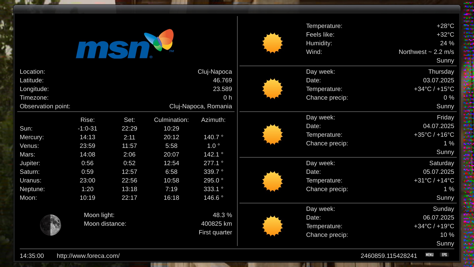

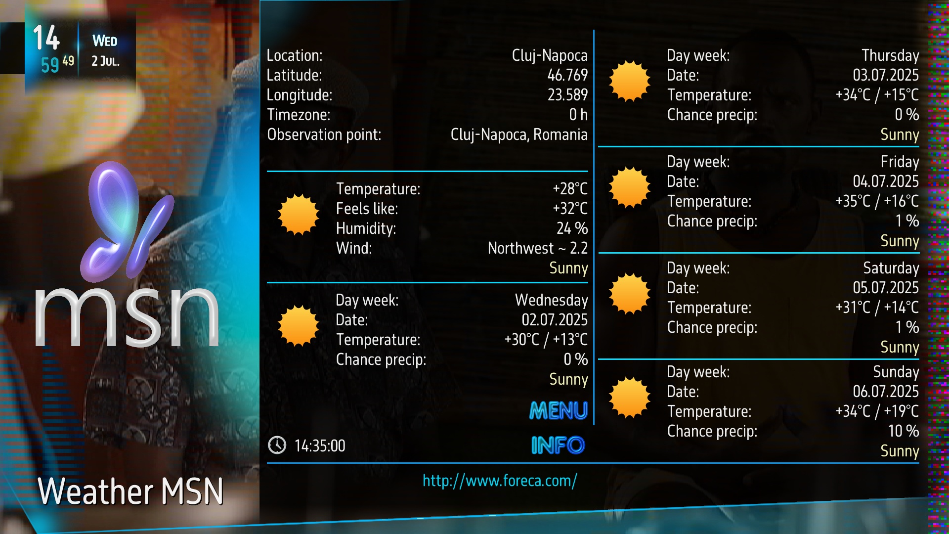

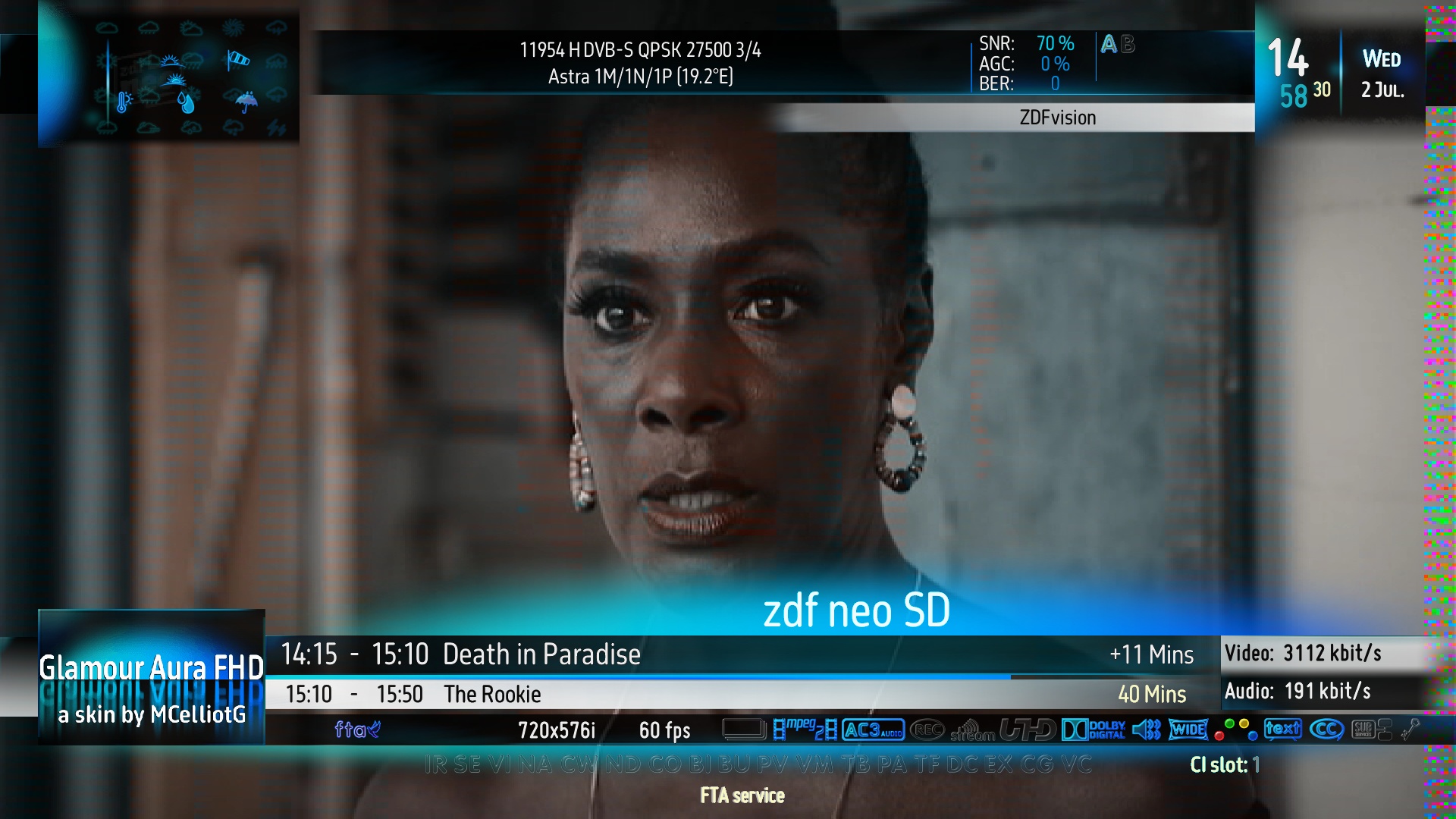

Am descarcat niste pluginuri: skinul preferat Glamour Aura FHD, OE Weather,
Wheatermsn. Nu potr sub nicio forma sa setez din telecomanda o alta locatie
la weather, in skinul Glamour Aura. Poate cumva din telnet?
Hamburg DE pare batut in cuie, desi in Openatv cu acelasi skin se poate pune
orice locatie, inclusiv Tombuctu, banuiesc!
02 Jul 2025, 14:20
Posts: 164976
Eu cred de fapt ca este o problema cu pluginul Weather !!! care nu-si
salveaza configurarea ! incerc si eu si povestim !!!
Pluginul implicit este Weather ... care nu porneste !!! dar exista o alternativa
WeatherMSN ... care porneste , se configureaza cu ceva insistente, si merge !!!
02 Jul 2025, 14:36
Joined: 04 Aug 2019, 09:40
Posts: 178
Da, weathermsn se configureaza si chiar salveaza locatia dorita, dar in skin
tot Hamburg sau nimic...
02 Jul 2025, 15:09
Posts: 178
Se salveaza locatia, in oaweather, dar skinul tot Hamburg sau nimic.
Cu acelasi receiver, cu aceleasi pluginuri dar imaginea Openatv 7.5.1 :
Habar n-am de unde isi ia skinul informatia. Ca sa fiu sigur am selectat
aceasi locatie dorita si in OA-Weather si in WeatherMSN
02 Jul 2025, 15:29

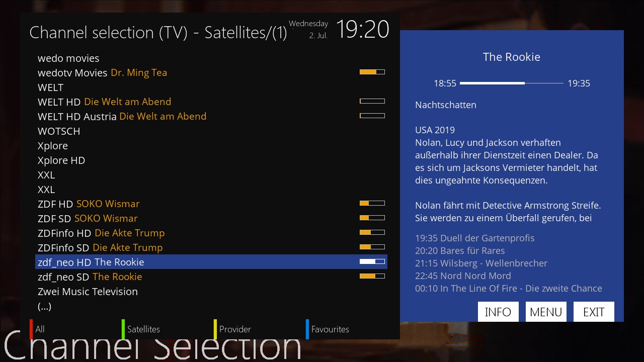

Se poate aranja un skin MATRIX pentru OPli HomeBuild?
Cred ca in acest caz as putea sta linistit acasa!
02 Jul 2025, 18:12
Posts: 164976
Zis si facut ...
Se transfera in /tmp si se instaleaza asa ...
Code:
opkg install /tmp/*.ipk --force-depends
Eu l-am instalat si merge !!! dar cred c-o sa-l cosmetizez un pic din MetrixLite !!!
- i-am anulat transparenta
- i-am dat un pic de culoare in lista de canale
