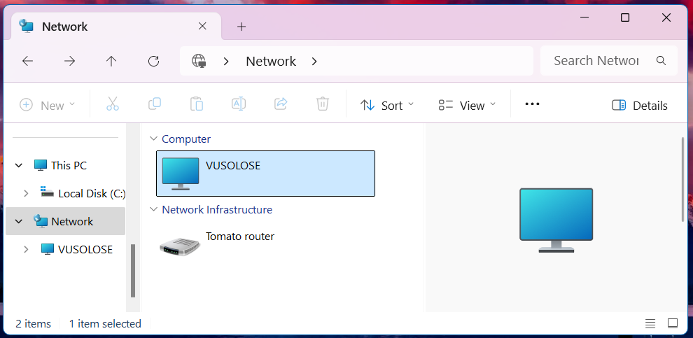

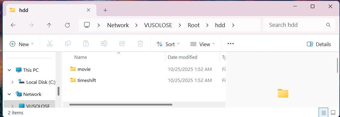

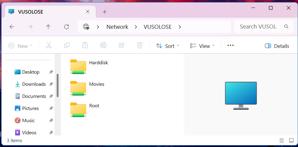

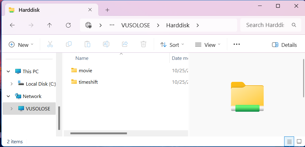

Verifica de pe un PC daca descoperi STB in Network , fa click pe el si
trebuie sa vezi folderul /media ... uite ce vad eu pe VU+Solo SE v2
cu OpenATV 7.6 !
Faci click dreapta si "copy as path" : "\\VUSOLOSE\Harddisk\movie"
Sau , daca o iei pe calea Root ...
Faci click dreapta si "copy as path" : "\\VUSOLOSE\Root\hdd\movie"

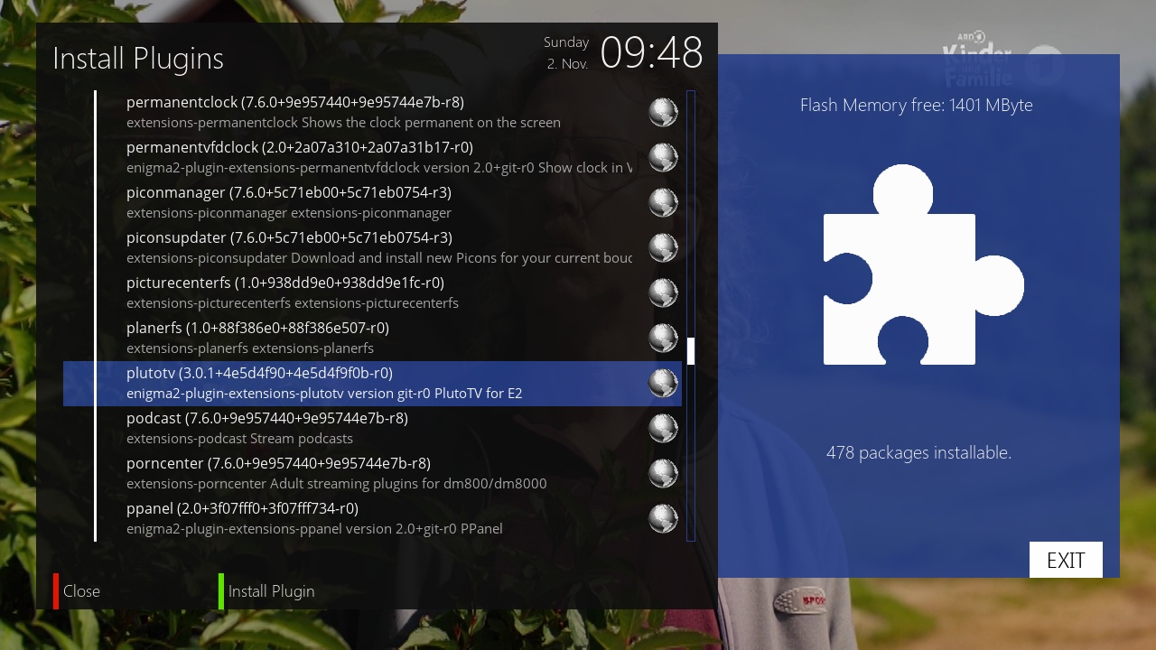

Post Re: OpenATV 7.6 Beta
@Mihai daca ti legatura cu @Captain te rog spunei ca OATV 7.6 merge din ce
in ce mai prost cu Pluginurile, butonul Verde-Verde ca sa faci un Download de
plugin nu mai functioneaza, din butonu Albastru-Plugin-Download ,plugin chiar
daca incarca lista, fac un Download/Instal la un plugin si nu il instaleaza, una
peste alta dintr-un soft bun a ajuns un soft de Halowen, merge ca dracu.
01 Nov 2025, 18:53
Posts: 159819
Verific !
Am facut verificarea pe OpenATV 7.6 DreamOne !
- Verde-Verde este OK ! deschide arborele serverului de feed !
- Albastru-Plugin-Download ... la fel ! si instaleaza !
Cred ca eroarea ta vine de la instalarea unui plugin care face prostia de a
redefini "Keyboard Map" ... definitia system si evident ca butoanele clasice
i-si pierd semnificatia !
02 Nov 2025, 03:21
Joined: 04 Aug 2019, 09:40
Posts: 165
Functioneaza si pe AB Pulse 4K, OATV 7.6, fara probleme
