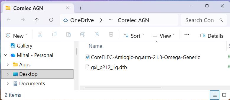

- sa instalez un Coreelec pe SD card
- principala problema este identificarea corecta a codului
mainboard (chipset) si a dimensiunii RAM pentru varianta aleasa
Amiko A6N : este generic S-905X cu 1 Gb RAM ( p212 1Gb)
- dupa scrierea imaginii cu (Balena, Rufus , Libelec Creator )
- am accesat SD cardul , partitia FAT , folderul "device_trees"
- am copiat de acolo "dtb" pentru p212 1Gb
- l-am redenumit "dtb.img" si scris in radacina
- introdus cardul in A6N
- apasat swirchul de "Recovery" si mentinut
- si ... pus sub tensiune ! Boot fara probleme in Corelec

Corelec pe Amiko A6N
O sa spuneti ca despre asta chiar vorbim ... si aveti dreptate !
La momentul cand m-am apucat sa incerc un Neutrino pe A6N eu as fi dorit
sa plec de la un Corelec ! pentru ca in general suportul lui este mai larg !
Nu s-a putut ! pentru simplul motiv ca nu are SSH ! de fapt are dar nu este
activ pentru Linux ! culmea ! In Corelec Wiki spuneau de o anume manevra
de editare a unui config.ini din partitia de Boot, am facut ca ei si nu a devenit
activ dupa Boot ! asa ca am citit ... si am aflat !
SSH Corelec nu este activ pentru Linux sau Mac dar este activ pentru Terminal
din Windows ! Bavo neica ... asa si voiam !
- tastati in taskbar in zona de search "terminal" ...
- si se va descjide fereastra acestuia ...
- acolo tastati ...
Code:
ssh root@ip-corelec
Code:
Windows PowerShell
Copyright (C) Microsoft Corporation. All rights reserved.
Install the latest PowerShell for new features and improvements! https://aka.ms/PSWindows
PS C:\Users\misup> ssh [email protected]
The authenticity of host '192.168.100.193 (192.168.100.193)' can't be established.
ED25519 key fingerprint is SHA256:wTKeTEe+v0dYw3nO5+lv4jeK3llRclKLrwNHMjTyyyY.
This key is not known by any other names.
Are you sure you want to continue connecting (yes/no/[fingerprint])? yes
Warning: Permanently added '192.168.100.193' (ED25519) to the list of known hosts.
[email protected]'s password:
#                  CoreELEC                  #
#            https://coreelec.org            #
CoreELEC (official): 21.3-Omega (Amlogic-ng.arm)
      Machine model: Le Potato
     CoreELEC dt-id: gxl_p212_1g_lepotato
      Amlogic dt-id: gxl_p212_1g
      Linux version: 4.9.269 (portisch@ubuntu) #1 Tue Nov 4 18:23:37 CET 2025
      Kodi compiled: 2025-11-04 17:37:48 +0000
CoreELEC:~ #
Bingo !
Cu ocazia asta am aflat ca nu era convenabila versiunea actuala de
CoreElec (21.3) pentru ca nu are Kernel 3.14.29 ci 4.9.269, ghinion !
Un alt motiv de a nu alege CoreElec este ca nu are drivere incarcate
ci un model propriu de incarcare si gestiune a lor ! Kernelul Coreelec
nu are suport de drivere DVB ... asa cum are Enigma2 de exemplu !
