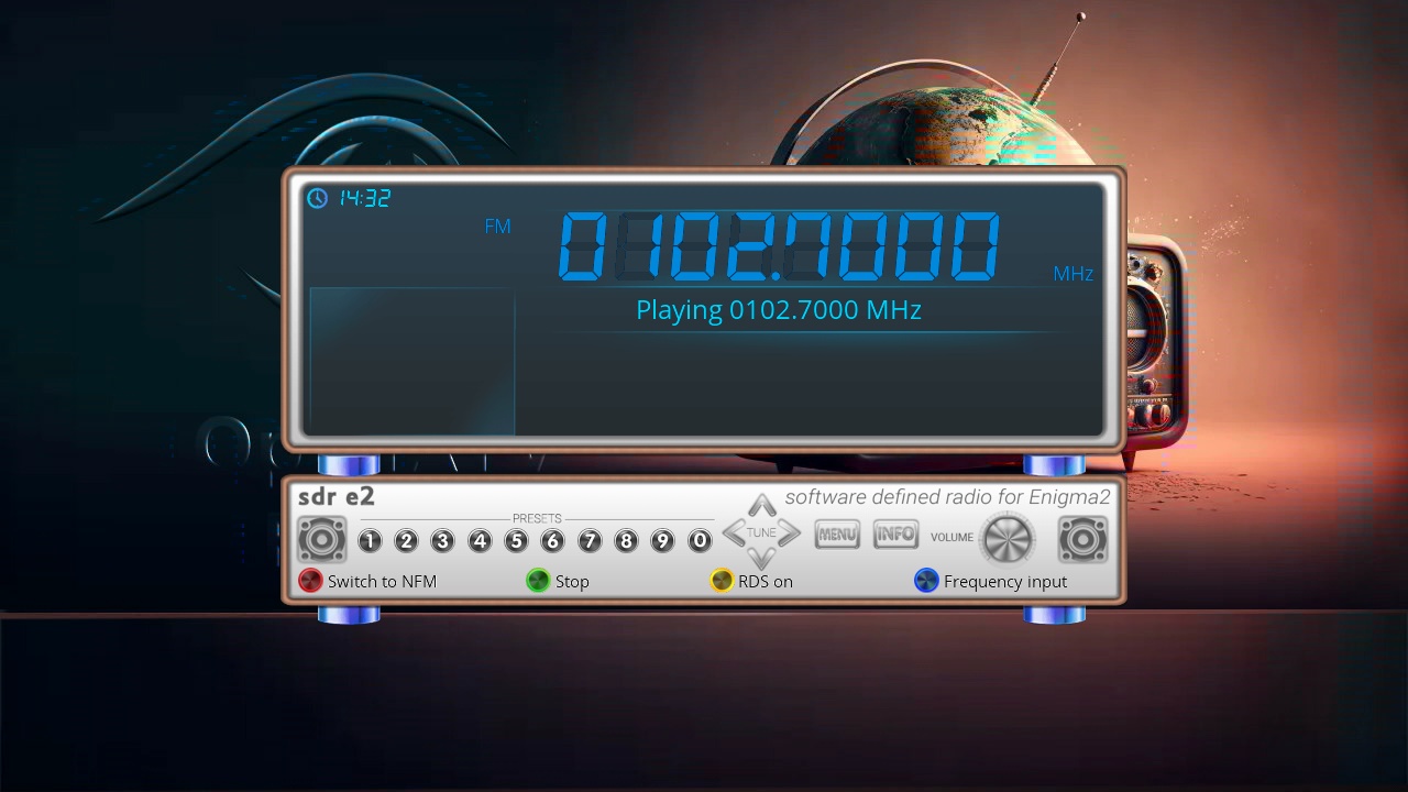

posturi DAB cu rata mica. Iar menu-ul de DAB+ Settings care probabil
selecteaza satelitii nu este nici pe Openatv 8.0 Beta si nici pe Develop. Ce-i
drept, exista la extensions un pluging sdgradio care instaleaza driverele pentru
RTL 2832, permitand receptia statiior terestre FM, NFM, DAB+ ... am stickul
dar nu l-am testat. Iar daca spuneam ca DAB+ Scan cauta pe 7E, 9E, 19.2E,
39E si 5W este pentru ca acei sateliti sunt inclusi in fisierul presetat dab.xml.

" Acum funcționează și la mine cu RTL2832. Au fost găsite 54 de posturi cu
antena de exterior. De asemenea, stick-ul nu se încinge la fel de tare ca în
cazul altor aplicații DAB+."
Poate cineva sa faca un test si niste capturi sa ne lumineze? Voi instala
drivere ... siii ? aleg stickul ca periferic si scanez ? Ce scanez semnal DAB+
terestru de pe acest tuner ? Scoateti-ma din ceatza !!! Ce zici @seby ,
@Antenutze si @dingo ?

Stickul RTL 2832 si pluginul SDR este doar pentru receptia terestra. Se pot
receptiona AM, US LSB/USB, FM, NFB si DAB+, evident cu antena potrivita.
Eu am improvizat o sarma pentru FM, ca nu exista DAB in zona. Nu am
observat functia RDS, poate semnalul meu sa fie prea slab, dar poate fi
si problema de licenta pe care openatv nu cred ca o are, nici nu merita.
Iar pentru receptia satelitara a programelor DAB, ca sa nu-mi scaneze toti
satelitii din lista default, am fost nevoit sa modific fisierul DAB.xml din
/usr/share/enigma2 (practic am sters ceilalti 5 sateliti din lista) . Tot nu
stiu de unde a gasit colegul @seby acel DAB+ Setitings in menu. Eu nu
l-am gasit in nici un OpenATV 8.0, fie beta fie devel.

Ok ! cred ca am inteles !
Daca instalezi driverul dongle-ului el devine un canal de scanare oarecum
similar celor de pe sateliti ! Nu stiu cum de-l recunoaste ... dar o face !
si-l scaneaza !
Eu ma gandeam la un mecanism mai evoluat ! ca la XBOX ... dongle apare
ca un tuner ! si-l scanez prin metodele uzuale ! Chiar nu pricep de ce nu au
facut asa ?
