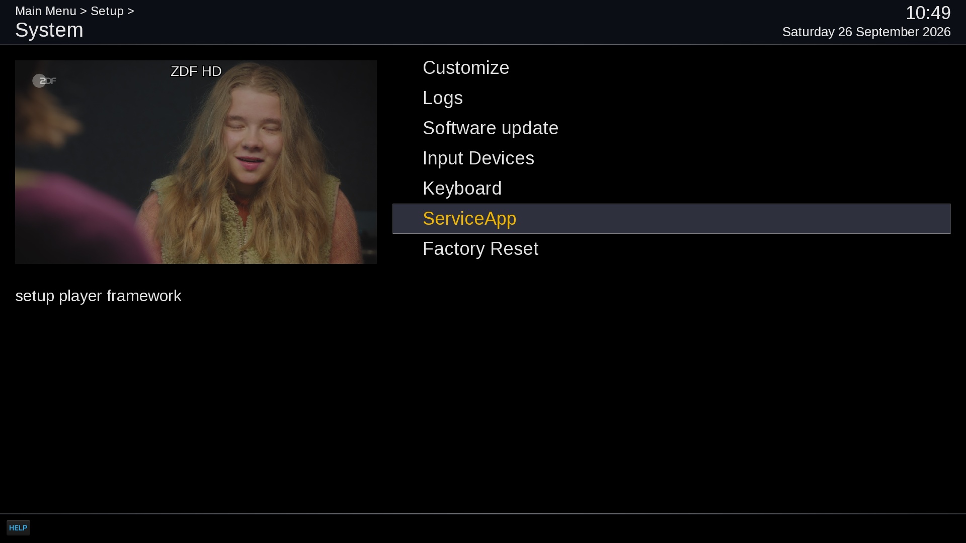

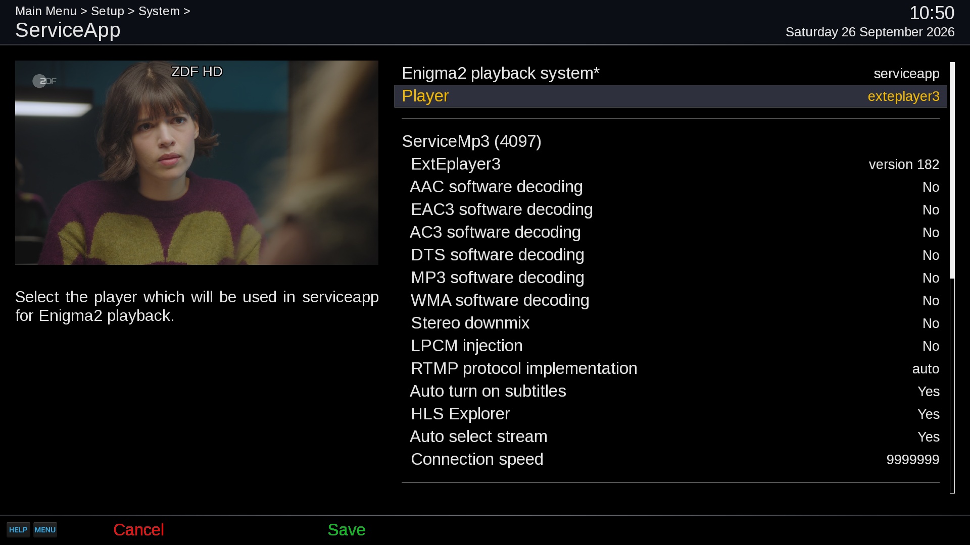

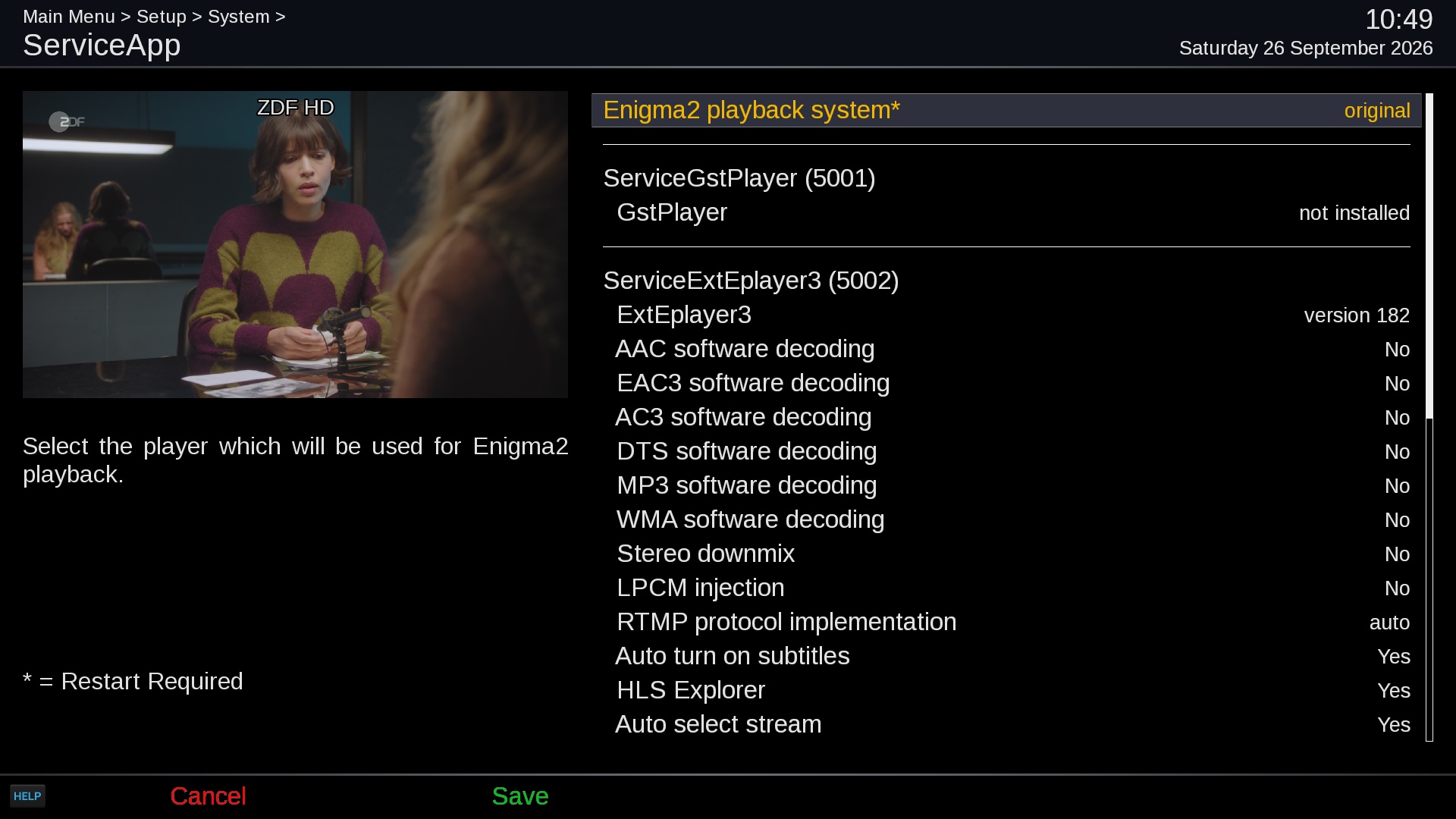

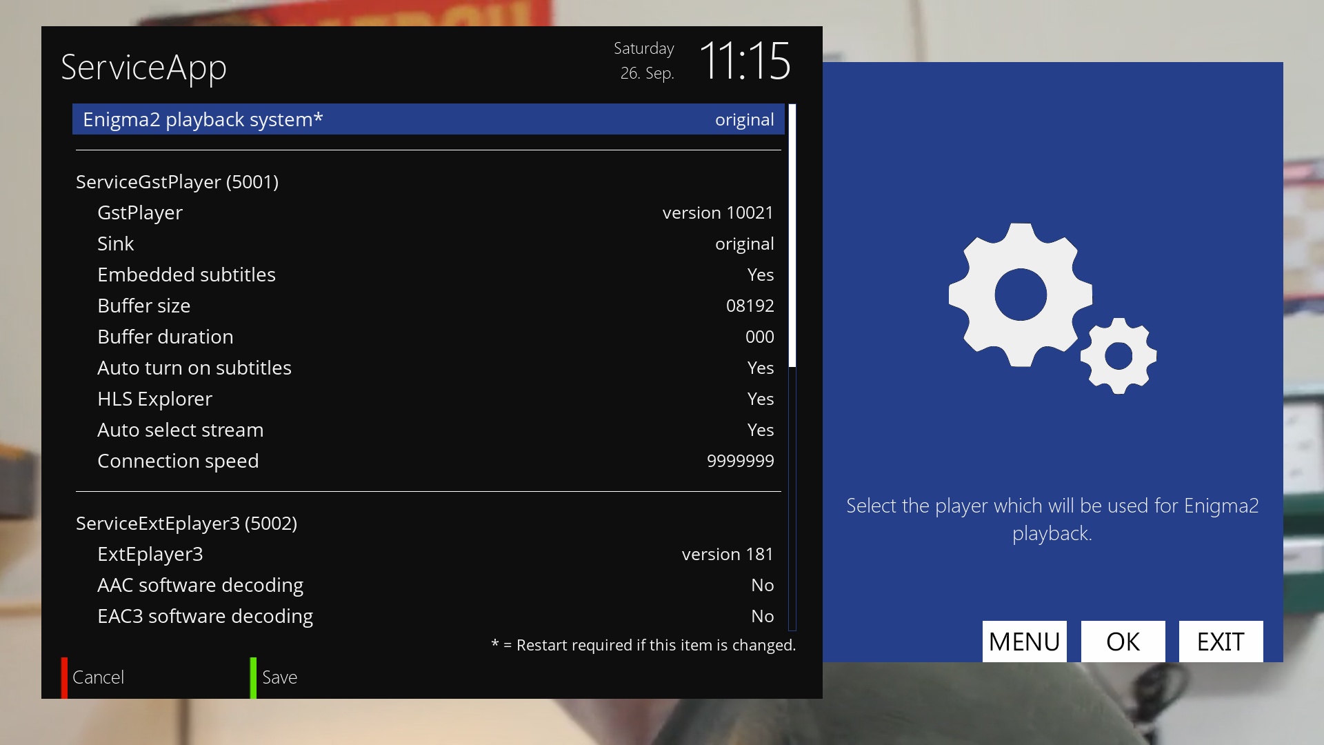

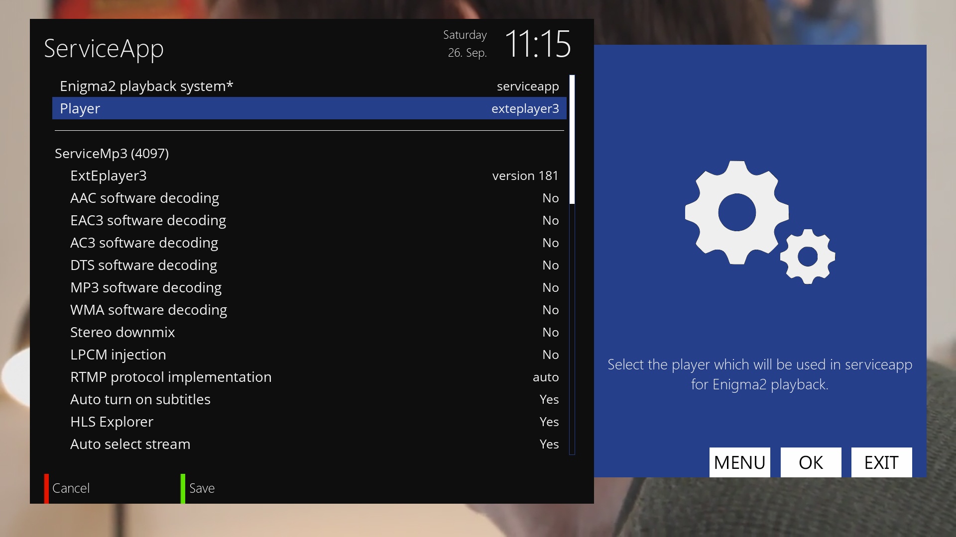

Imaginile OE se construiesc de regula cu ServiceAPP care este un plugin
system care poate fi instalat in procesul de build sau din meniu in executie !
Solutia de instalare din Meniu ! Menu-plugins-system plugins-serviceapp
Solutia de instalare Telnet !
Code:
opkg update
opkg install ffmpeg exteplayer3 gstplayer enigma2-plugin-systemplugins-serviceapp
De regula playerul default este gstplayer ! prima verificare este de facut
in OpenATV care dintr-un motiv de neinteles nu instaleaza "serviceapp"
la build ! L-am gasit intre pluginurile system si l-am instalat !

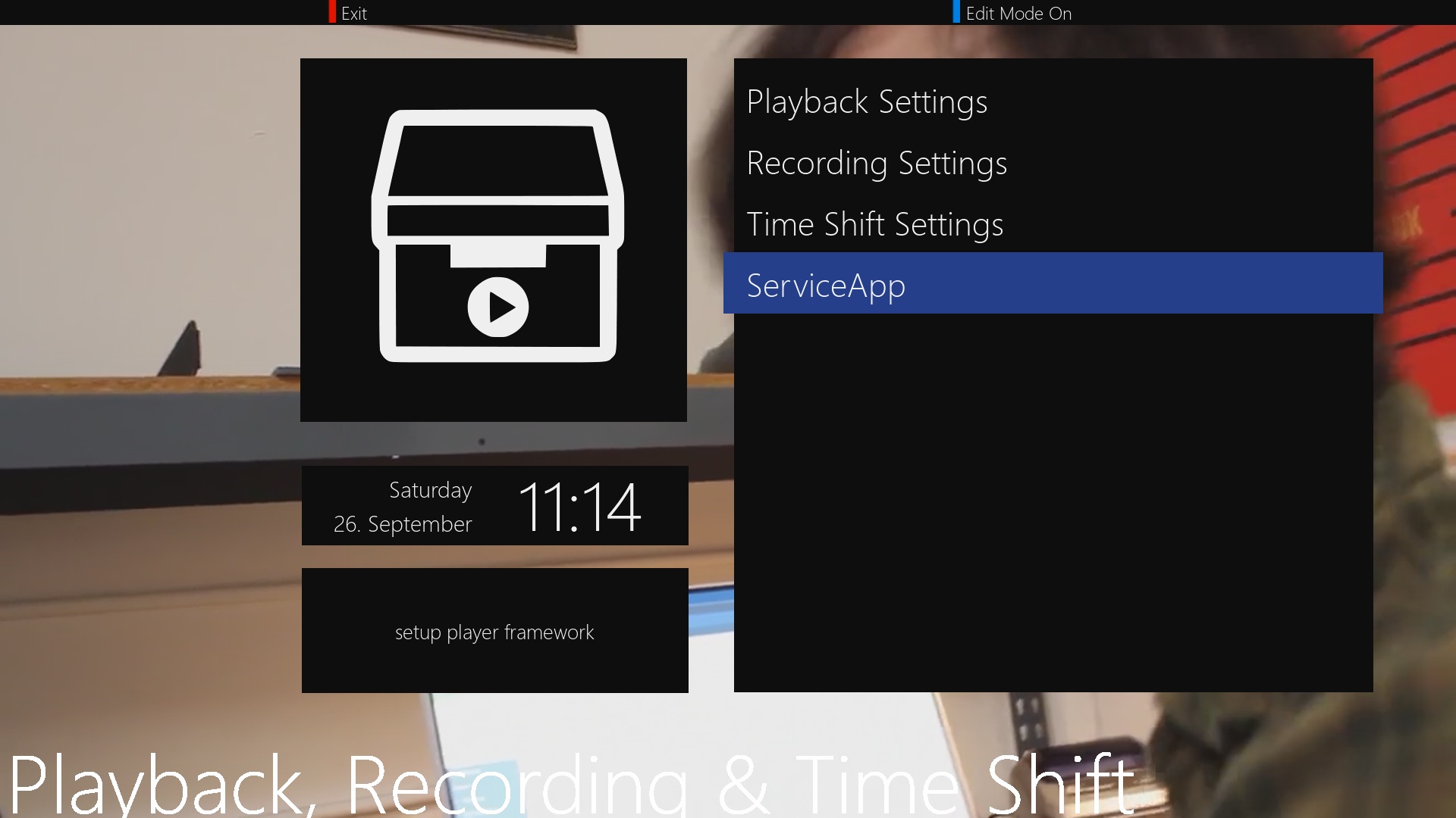

Apoi trebuie sa activam ... exteplayer3 : Menu-Setup-Playback-ServiceApp
Daca construiesc OpenBH cu imagine model OpenVIX , asa cum este cazul
la Zgemma H9S SE atunci beneficiez de toate pluginurile modelului !
Deci ! imaginile OpenBH si OpenVIX se construiesc cu "serviceapp" si
"exteplayer3" dar din motive de neinteles ele nu sunt instalate la acel
moment asa ca asta se poate face doar manual !!! Deci "problema" de
nefunctionare a IPTV pe HiSilicon era una falsa ! doar nestiinta mea !

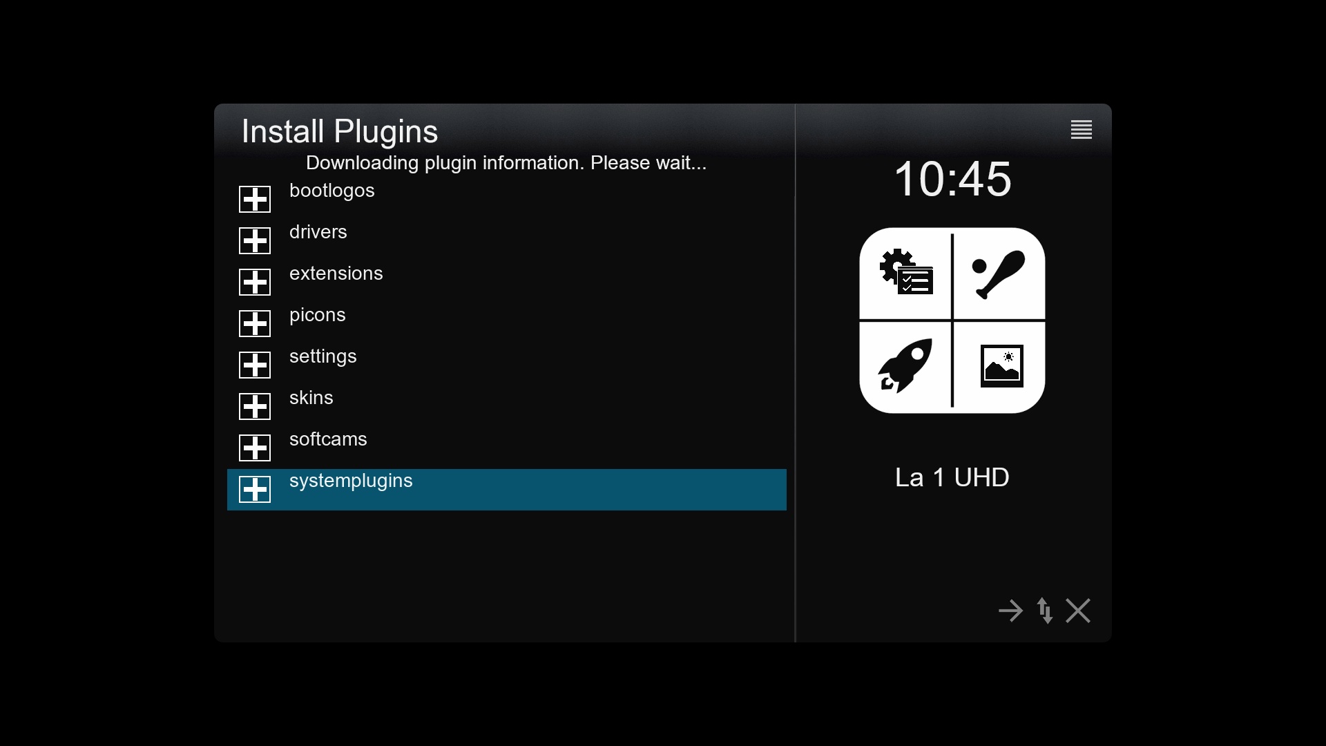

Pana acum am facut asa ...
- am construit o imagine Zgemma H9 SE
- am cautat de mi-au sarit ochii ... nu vad unde pot forta includerea
ServiceApp in Meniu !
- am decis sa construiesc Feedul aferent acestei imagini ! sa vedem
ce contine pentru ca sunt zvonuri ca ar putea rula si de pe un stick !!!
- am dat drumul constructiei ... 17.500 compilari !
Deci ....
- am o imagine OpenBH 6.0 OE 6.0 Build 004
- am cele 3 foldere IPK care contin componentele serverului de feed
Care este planul ...
- sa pornesc imaginea cu un Start Wizard minimal
- sa instalez manual tot ce cred de cuviinta din cele 3 grupe
- sa reinstaurez starea de boot din Start Wizard
- sa fac un Backup cu a stare de imagine la prima instalare

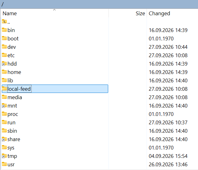

Orice plan este facut ... pentru a fi schimbat ! daca se poate ... chiar radical !
postarea precedenta mi-a dat o ideie !
Ce-ar fi ca un feed-server minimal (drivere, extensii, settings, softcams,
picoane si settings, pluginuri system) ceva de genul 100-200 Mb , sa fie
alocate ... intr-un folder din Flash (emmc) al imaginii curente !
Pare o aberatie ! dar o sa vedeti ca nu este deloc asa !
- in Multiboot pe HiSilicon , fiecarei imagini i se rezerva cate o partitie
de 2 Gb ! este evident mult prea mult fata de maximul necesar (600-700 Mb)
- pot sa aloc un folder (local-feed) in radacina unei imagini care sa fie populat
cu cele de trebuinta (.ipk) asa cum este un feed-server ... si sa ma refer la
el ca sursa de download plugins !!!
Este destul de mult de munca ... inainte de toate trebuie compilat un feed !
apoi alese din el puginurile generale care nu depind decat de CPU ! pregatit
pentru a arata ca un feed , mutat in Flash si referit ca sursa !
Hmmm ... pare un plan bun !

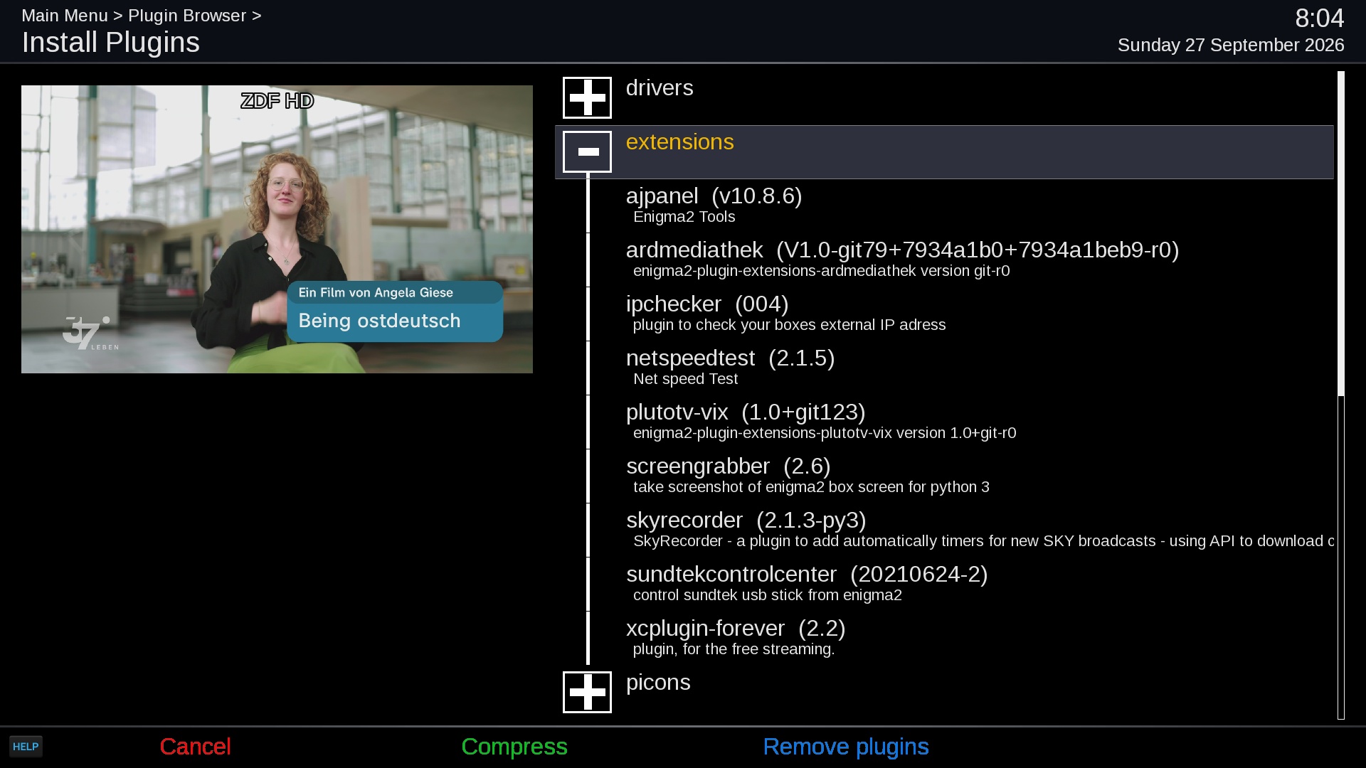

Bingo !

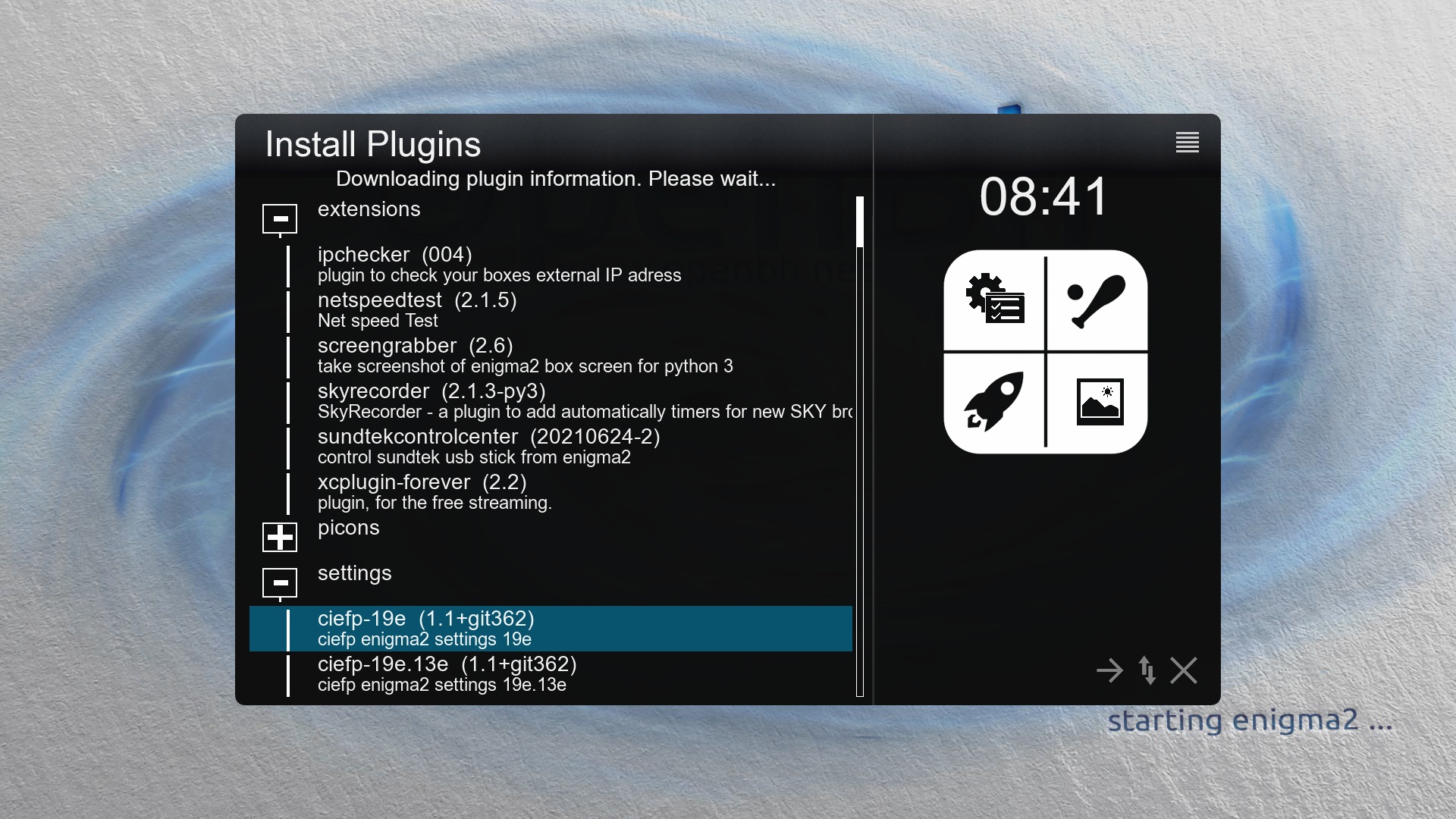

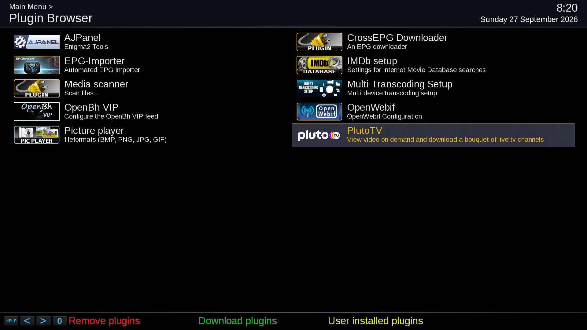

Am reusit sa aduc componentele unui server de feed dintr-un
folder local ! cel mai important lucru ca este o manevra portabila
buna la otice STB cu HiSilicon ! deocamdata !!!

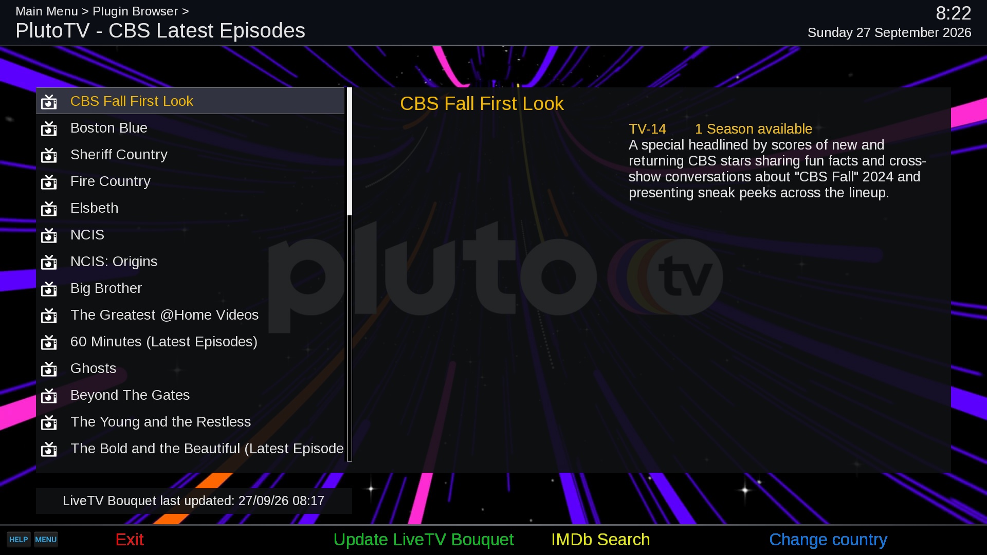

Acum urmeaza teste si evident un pic de rafinare ! am cam luat cu furca
ce mi-a trecut prin minte ! este loc de mult mai bine !
Primele teste ... instalare din local-feed : AJPanel si PlutoTV ! reusite !!!
27 Sep 2026, 10:08

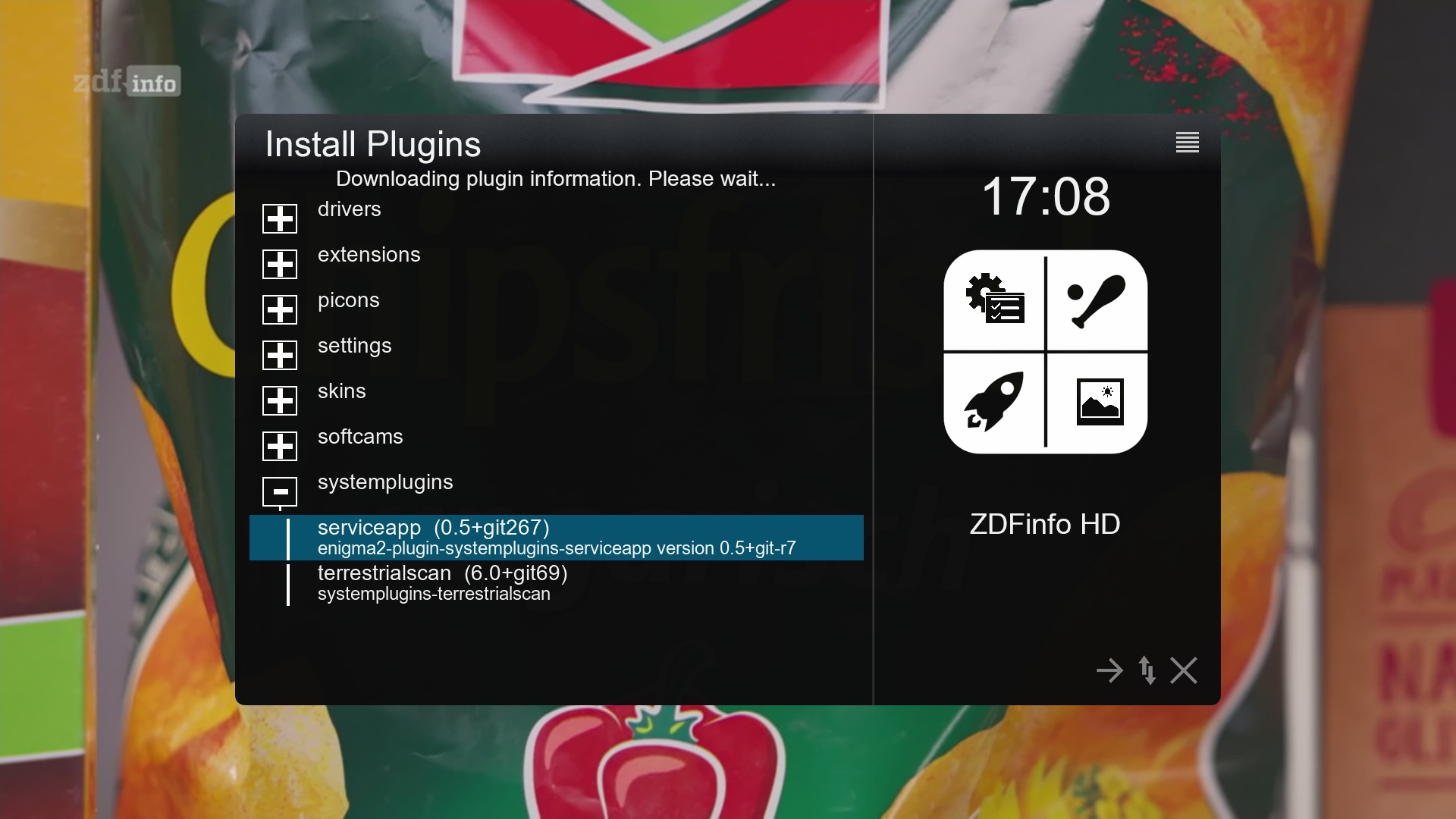

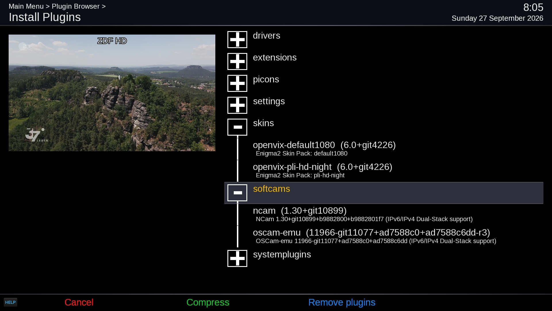

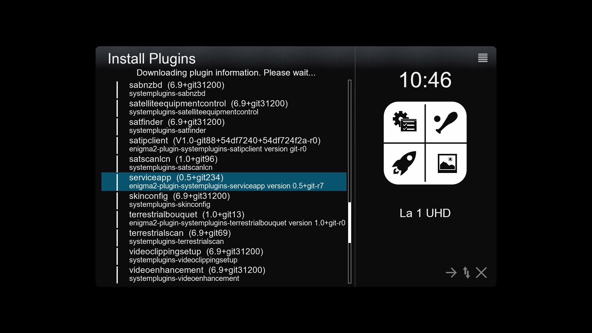

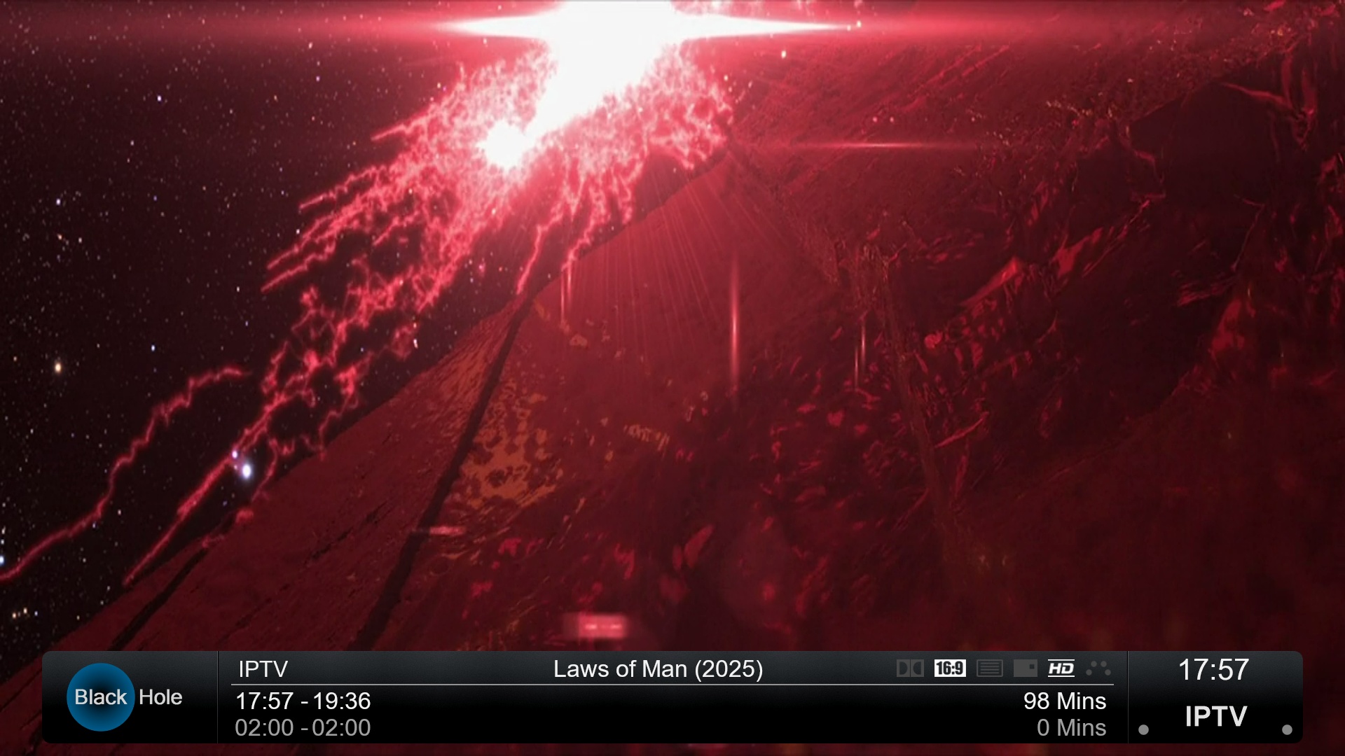

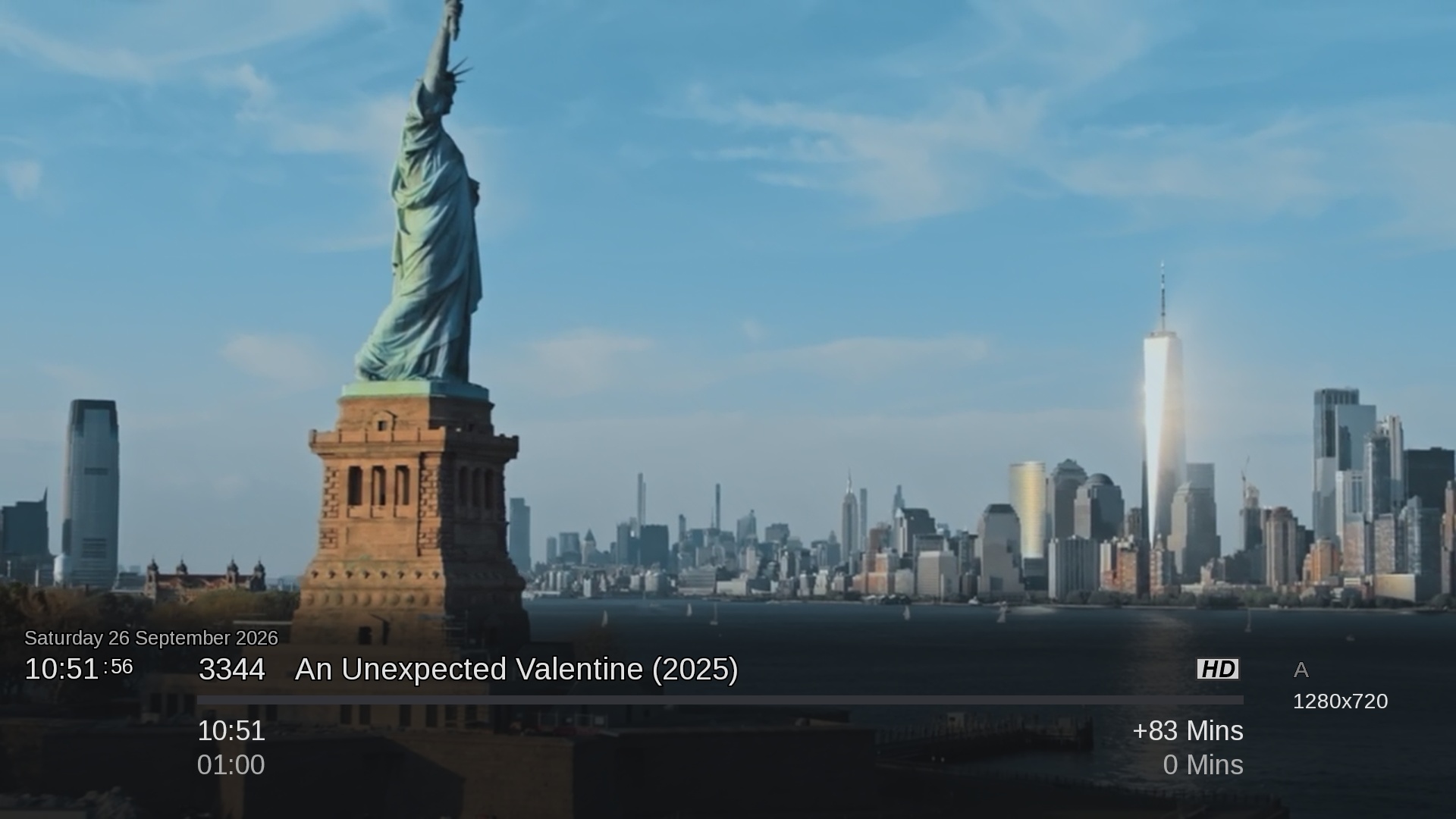

Deci @Storm mi-a raspuns ! mi-a zis ce si cum ! si acum am doua surprize !
- pe noua imagine construtita Build 004 ... merge IPTV cu playerul siatem !
- dupa ce i-am atasat serverul de feed local ... am SeviceApp ca plugin
system ! dar este o versiune noua si face o referinta nerezolvata !

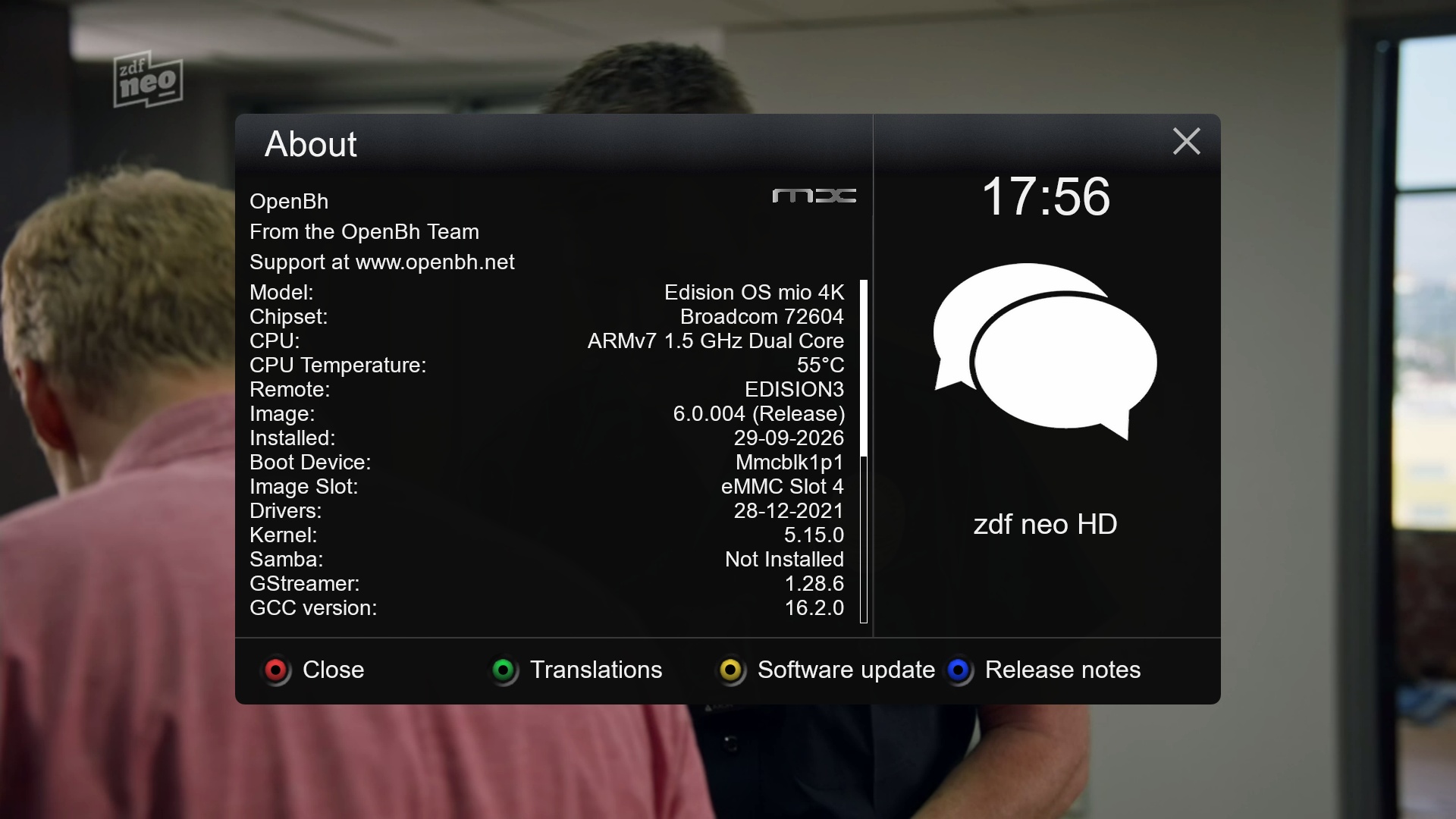

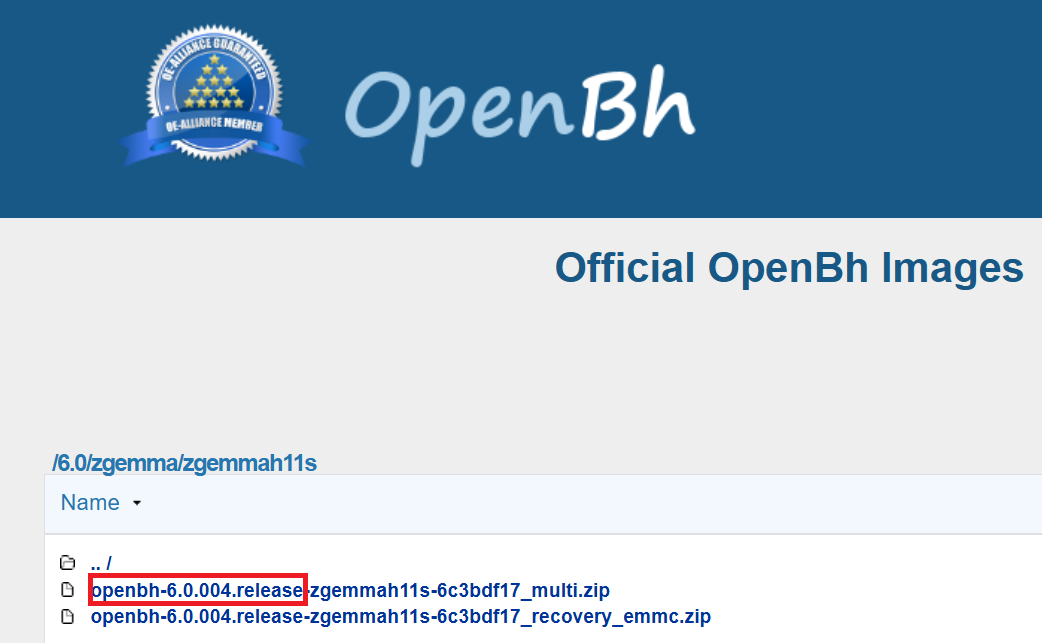

OpenBH 6.0 Build 004 Official
Asa cum am sesizat inca de ieri ... la OpenBH se lucra intens ! pe mine
m-a prins cand inca lucrurile nu erau definitive ! Iata insa ca OpenBH
Team a scos o noua imagine OpenBH 6.0 Build 004 ! Brusc, din motive
necunoscute, OpenBH a devenit o gupare extrem de activa ! pe care o
aplaud ! Ieri am remarcat ca playerul system merge din nou in IPTV !
Semiesecul meu de ieri, ale carui cauze le-am prezentat, a generat
totusi cateva idei si concluzii ...

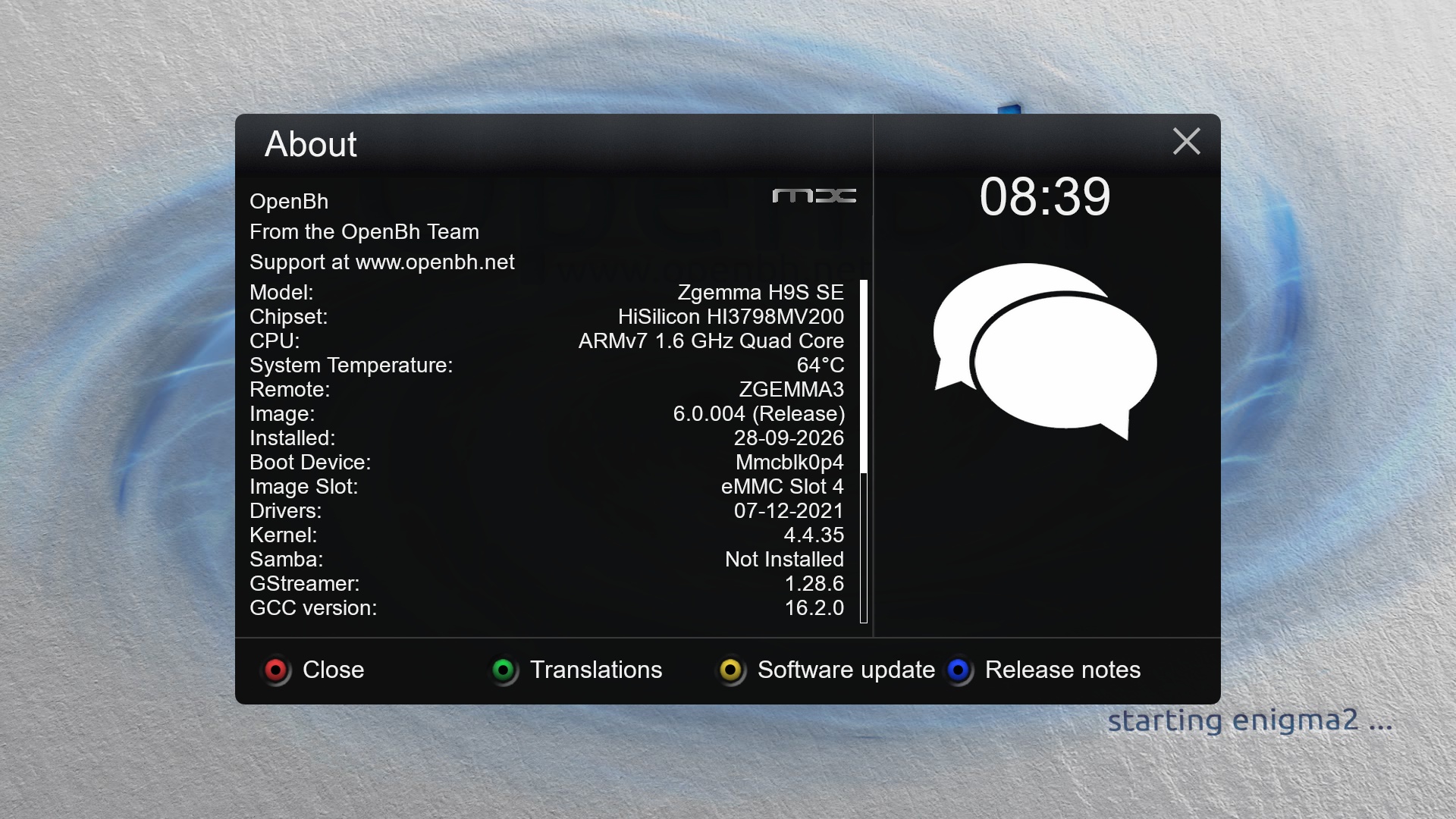

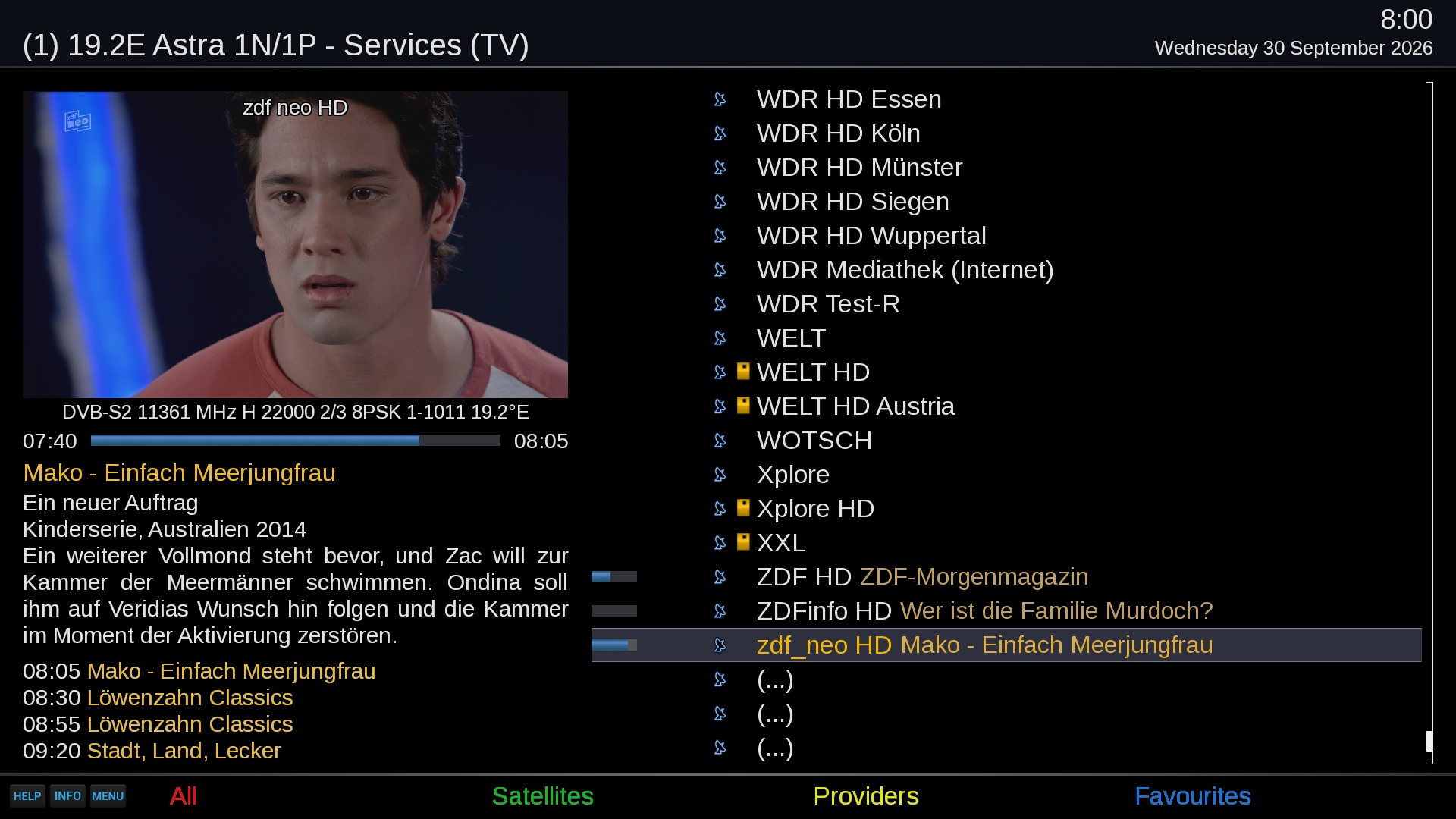

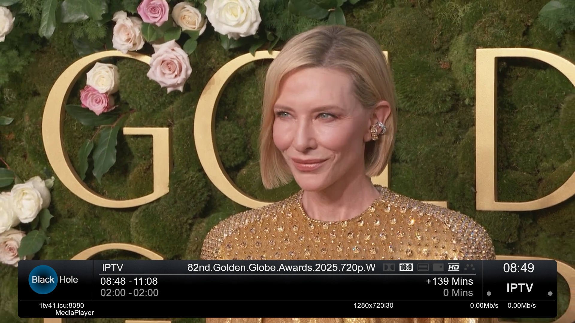

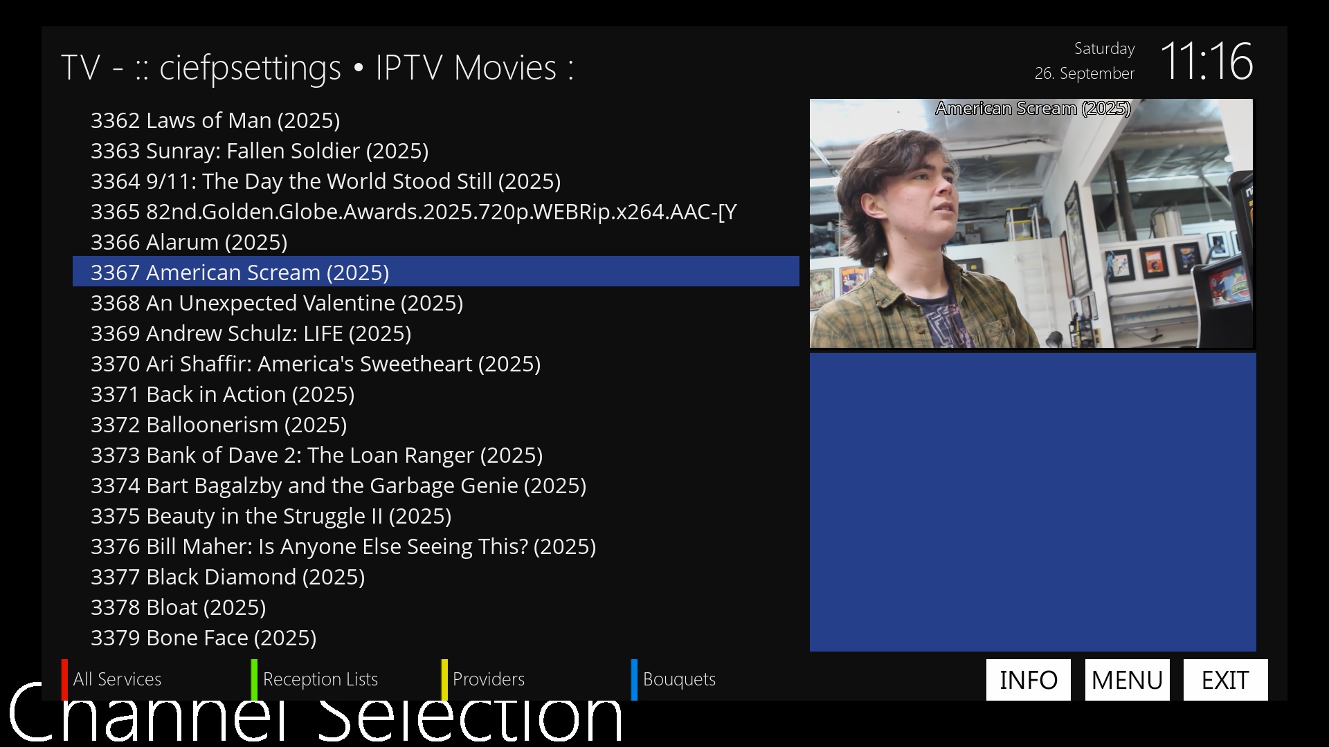

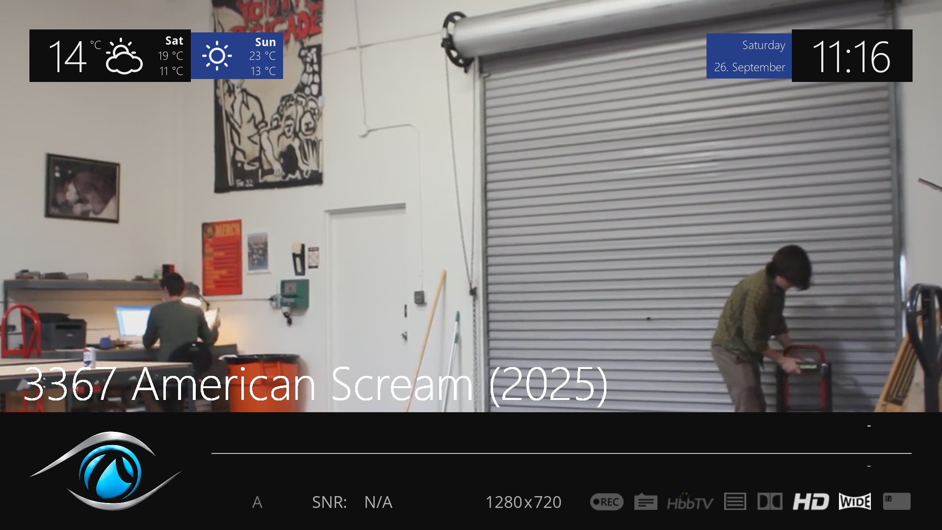

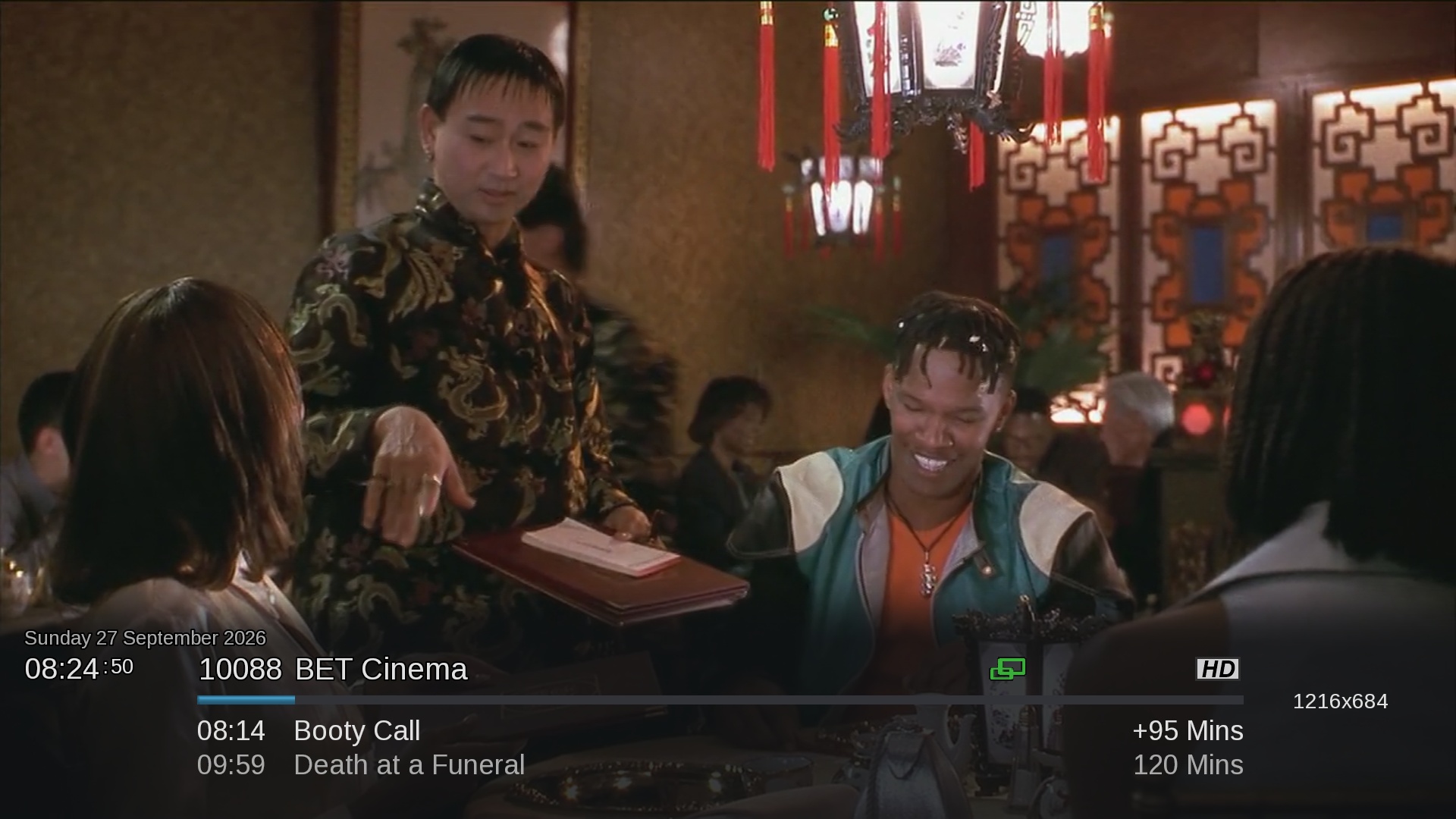

OpenBH 6.0 004 - Zgemma H9S SE
Deocamdata reconstruiesc imaginea curata fara servere de feed ! o analizez
si lucrez asupra serverului de feed generic si unei imagini functional acceptabila
bazata pe acest server !

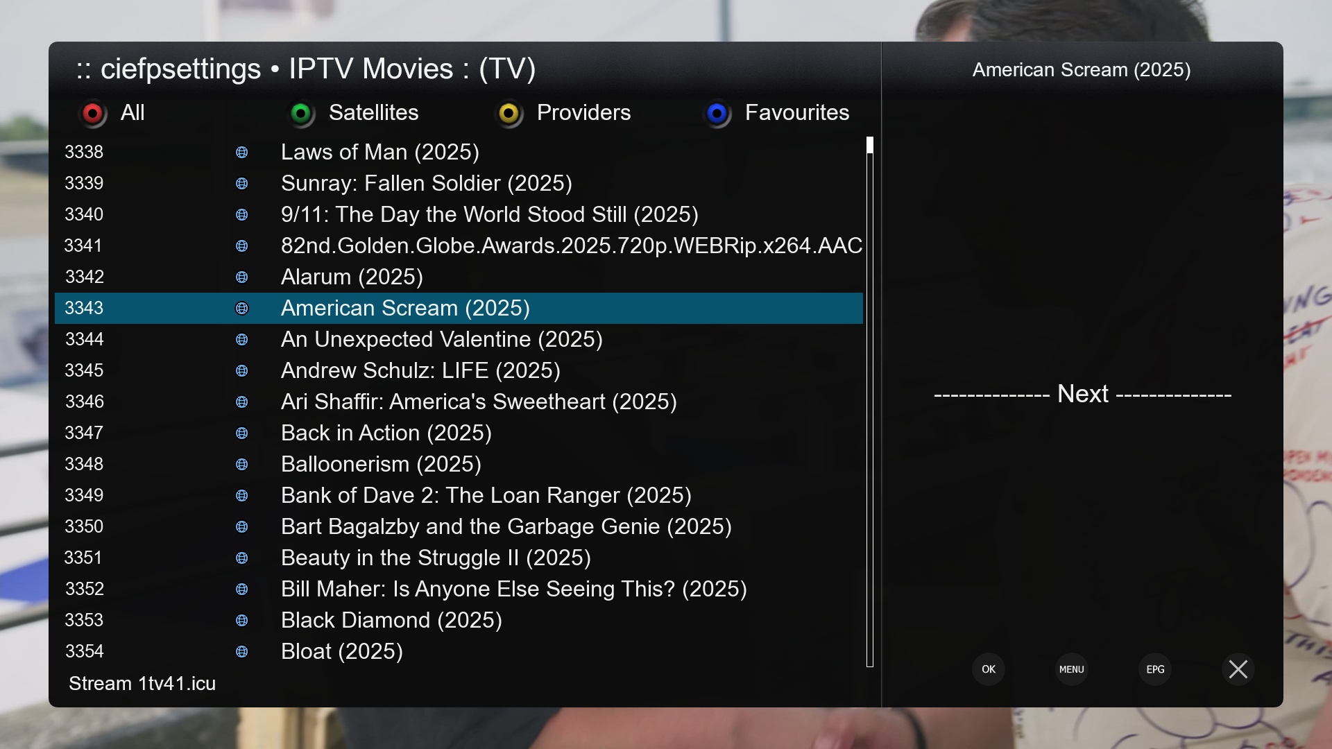

Cu asta vine de la mama lui ... OE 6.0 ! aici este de lucru ...

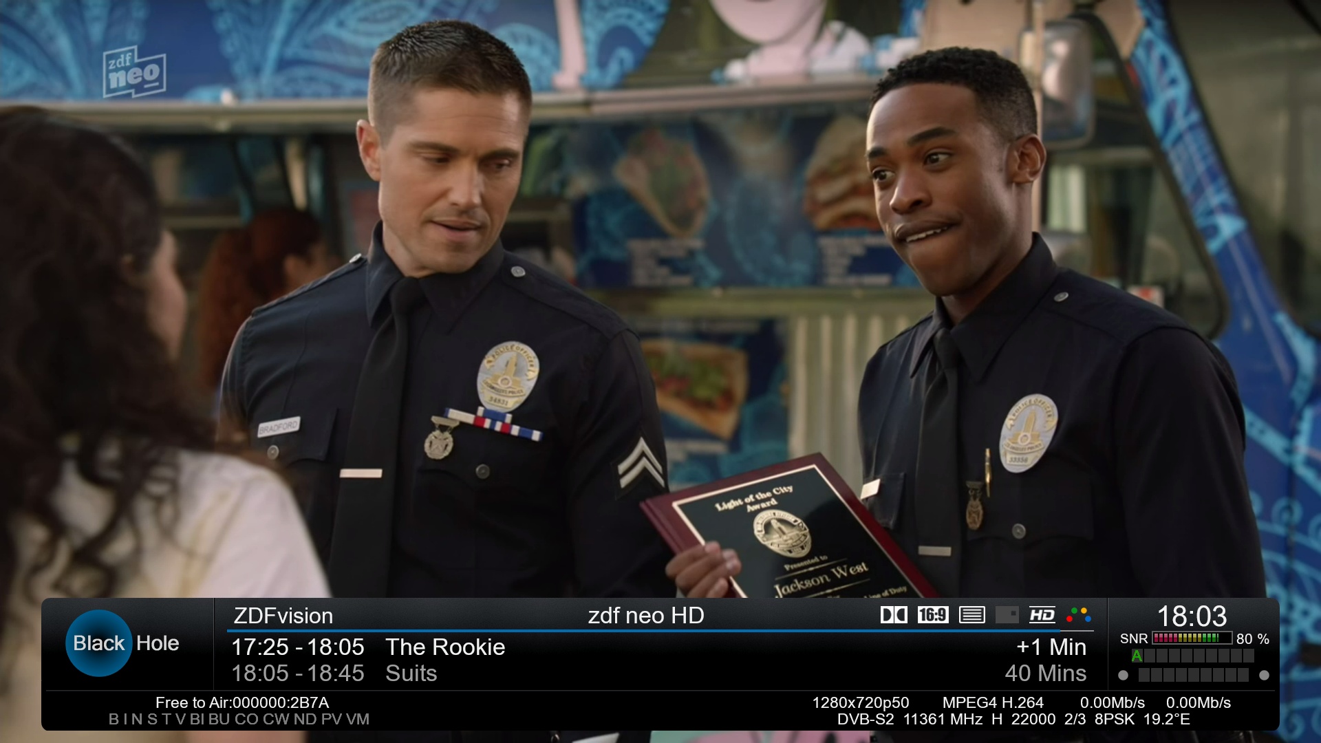

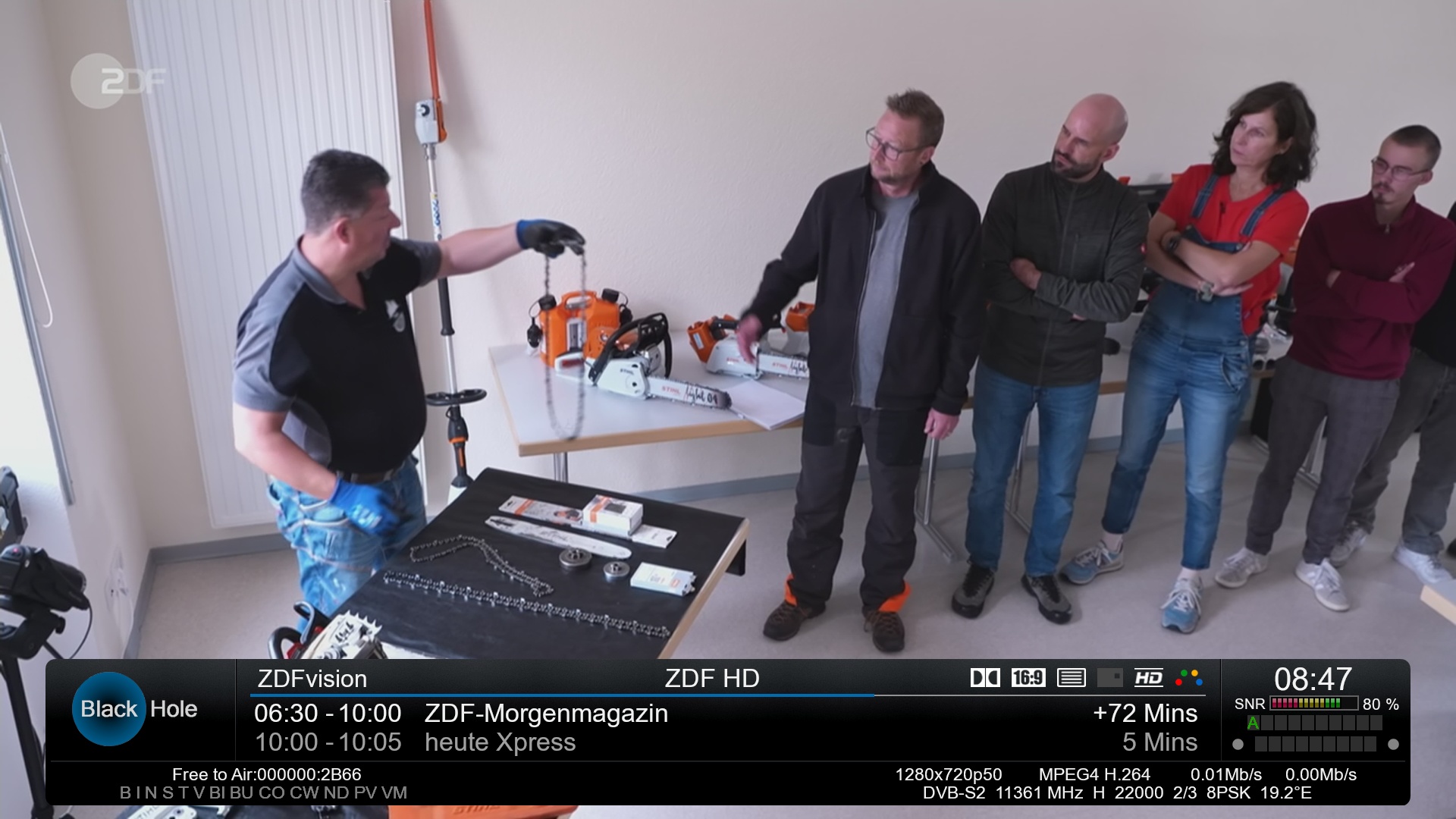

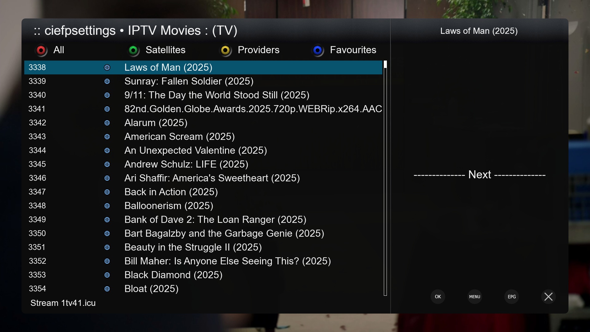

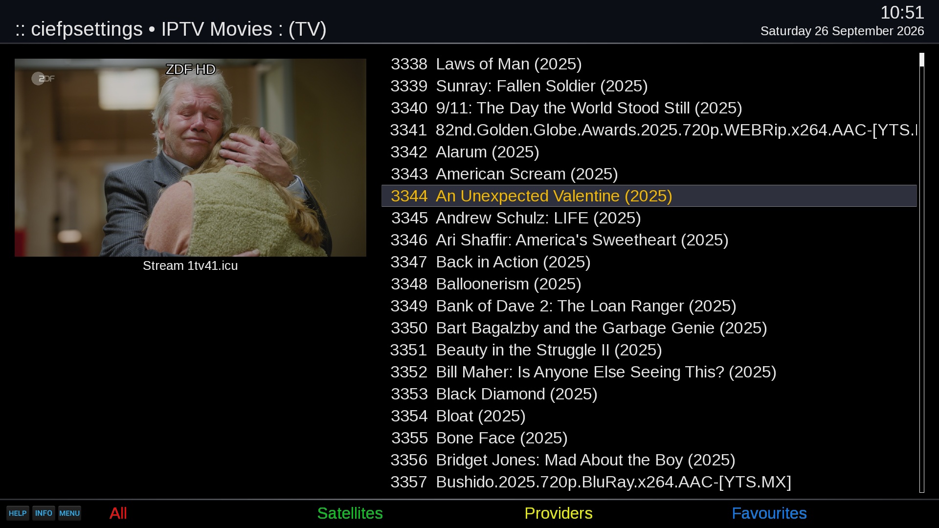

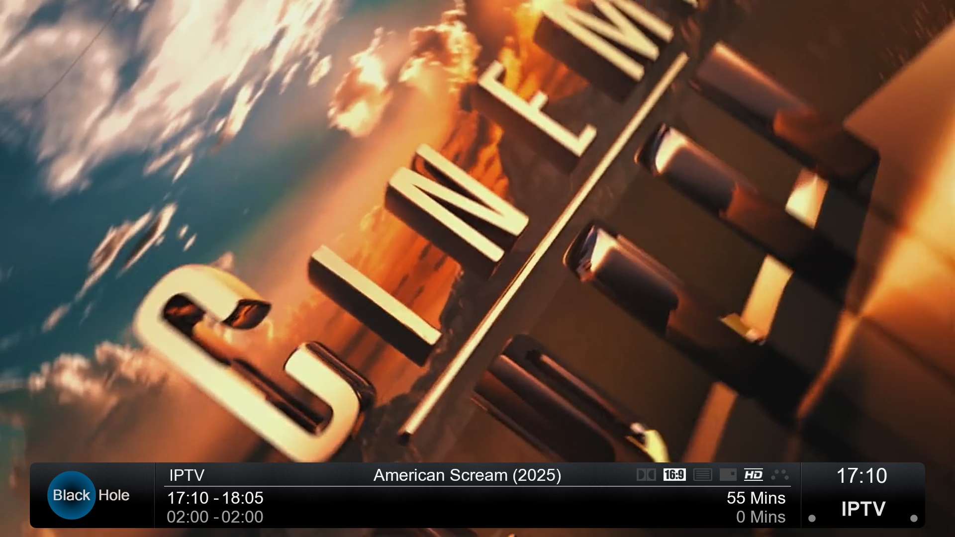

- evident ca instalez o lista Chiefp 13e si verific DVB si IPTV
- play DVB si IPTV sunt OK ! iata dovada !

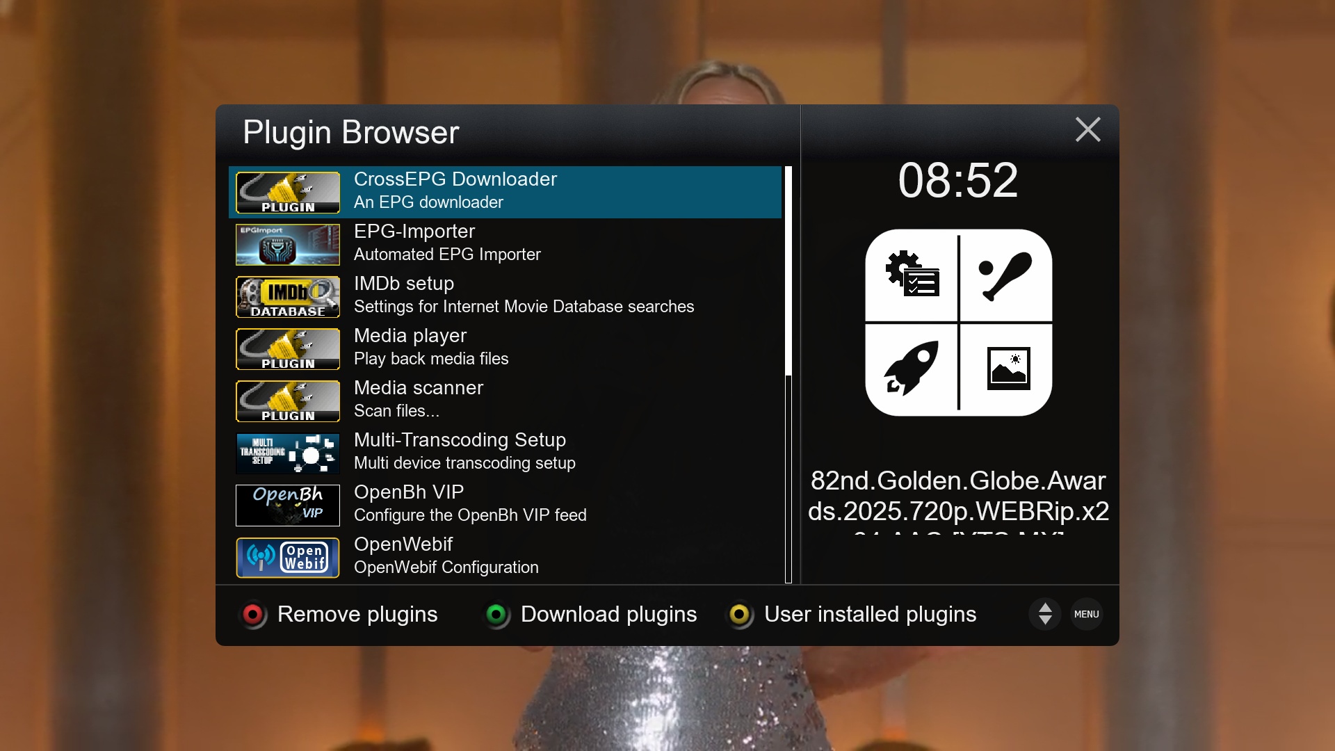

- cu pluginurile preinstalate sat slabutz ! panelul lor
se deschide prima oara cu o eroare ... nefatala !
- cat despre un Feed Server Generic, asteptarile mele au fost cam optimiste !
pot sa aduc settings, si picoane din feedurile OE 6.0 si atat ! din pacate nu
ma lasa sa "carpesc" un feed din bucati ... una de ici una de colo !
- revenim la vechea si buna ideie a feedului model OpenVIX ! cu un pas
inainte , al feedurileor OpenVIX cate unul pe tip de chipset !
- un feed construit pentru un receptor cu HiSilicon , va merge pe orice
receptor cu acelasi chipset ! Am verifcat asta pe Zgemma H9S SE cu un feed
server OpenVIX pentru H9S SE ! apoi pe Amiko Viper V30 si pe Novaler Pro !
Asta este o veste buna ... am deja un astfel de feed !
- un feed construit pentru un receptor cu Broadcom ... ar trebui sa respecte
aceiasi regula ! deocamdata am 3 categorii pentru cele 3 chipseturi BCM !
si s-ar putea restrange la una singura !
Dezavantajul ! un feed OpenVIX transforma prin pluginuri imaginea intr-un
OpenVIX cu personalitate OpenBH ! dar perfect si complet functional ! ce
nu-mi place ? ca nu prea am skinuri ... boala openVIX ! asa ca trebuie
sa le "carpesc" de pe undeva ! Deasemenea, nu-mi place ca OpenVIX nu
tine pasul cu OpenBH si pe ici pe colo ar putea aparea probleme !
28 Sep 2026, 07:59
Posts: 164872
Post Re: Imagini OpenBH OE 6.0
Ce semnifica "Build 004" ?
Acest indice se mosteneste dinspre OE 6.0 ! si are semnificatia :
- unei evolutii interne minore a mediului de constructie
- rezolvarii unor anomalii din modulele si librariile incluse
in imaginea de baza construita sub OE
Deci ! daca aveti o imagine mai veche , sa zicem Build 002 , care merge
bine, nu va grabiti sa o treceti la Build 004, pentru ca nu veti vedea vre-un
beneficiu ! Ce s-a rezolvat la Build 004 ? s-a lichidat anomania playerului
implicit "gstreamer" care nu facea play pe IPTV sub HiSilicon ! Daca asta
era una din nemultumiri ... atunci merita reinstalarea !
Cu totul alta este situatia serverului de feed ! acesta evolueaza permanent !
de unde si puzderia de module care se actualizeaza la "software update" !
asa ca imaginea "evolueaza" chiar daca n-o reinstalati !
Cu imaginile "homebuild" , in general trebuie sa fiti precauti ! La instalarea
imaginii blocati actualizarile automate ! este o masura de prevedere impotriva
incidentelor unei imagini care pana la urma este una artizanala ! Totusi !
cele doua imagini OpenBH si OpenVIX sunt identice ca arhitectura interna
asa ca o imagine OpenBH cu un server de feed OpenVIX va functiona !
De ce totusi ... "homebuild" ? Raspunsul meu este ... pentru a tine in viata,
la nivelul zilei de azi , imagini abandonate , in cazul meu de OpenBH sau
chiar neconstruite niciodata de acest grup ! ( Amiko Viper, Edision, Mut@nt
sau Zgemma )
. Pentru mine asta este o motivatie suficienta !
Scopul meu este sa construiesc imagini in care toate functiile de baza sunt
functionale ! ele nu vor fi niciodata perfecte , nu vor rezista probabil unei
politici de genul ... hai sa instalam si asta sa vedem ce se intampla !
Voi construi imaginile din grupul mai sus mentionat ... incepand de azi !
Inainte de a construi in serie ... am facut un test extins pe Zgemma H9S SE !
- am adaptat imaginea si rezolvat mici probleme
- scaneaza corect DVB
- am instalat din Plugins settings Chiefp 19e
- face play DVB si IPTV folosind Exteplayer ca player default !
- AJPanel preinstalat face play pe FAV IPTV
- instaleaza softcamuri si le activeaza
Ce nu merge inca ...
- PlutoTV se instaleaza corect dar nu face play ! o anomalie mai veche !
- Skinurile din OpenVIX au un conflict cu Multiboot Selector plugin asa
ca pentru a iesi din MB trebuie revenit la skinul BH , in rest ... totul
este perfect functional !

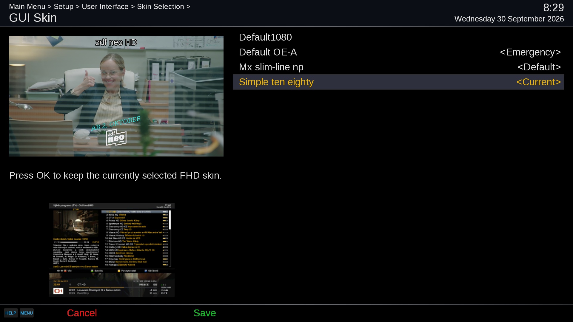

Please use for Multiboot compatibility only preinstaled skins : Default OE-A (HD)
Mx slim-line np (FHD) or downloaded VIX skins : Default1080 (FHD) and
Simple-ten-eighty (OpenPLi) (FHD). Do not use the rest of OpenVIX skins
they are conflicting with the included Multiboot Selector Plugin !

Zgemma H9S SE : https://mega.nz/file/O0dBSCgS#7PDWN33PQ ... 1esC5PQeZg
Am verificat functionarea pe : Zgemma H9S SE (HiSilicon) si pe Edision OS
Mio 4K (Broadcom) ... ambele merg fara greseala !!! Ce joaca buna !!!
This is a sample of Skin simple-ten-eighty !

La fel ca mie , probabil ca va este mai familiara fereastra din OpenATV
numita Software Management ! ea exista si in OpenBH dar nu ca rubrica
in meniul general !

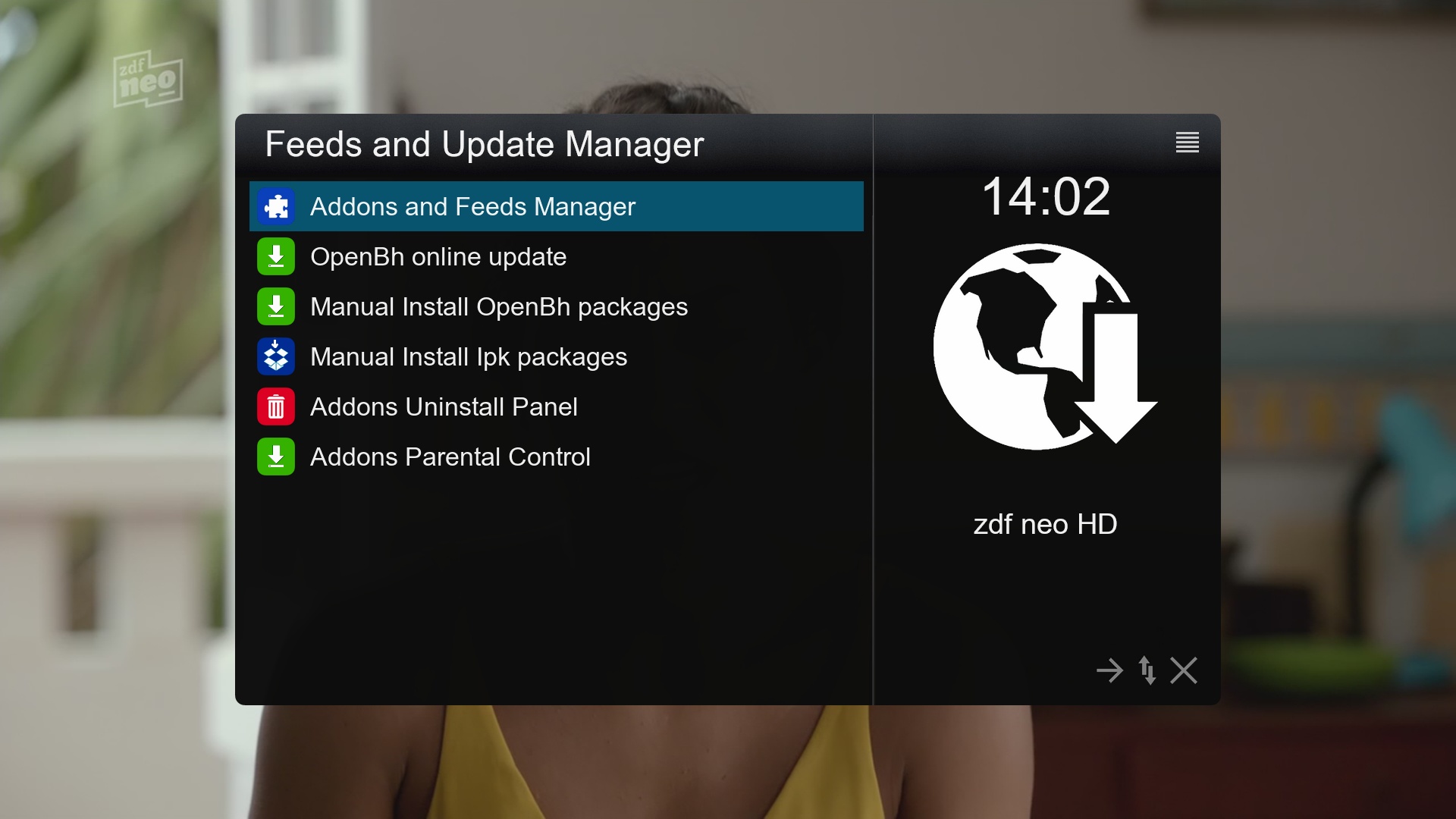

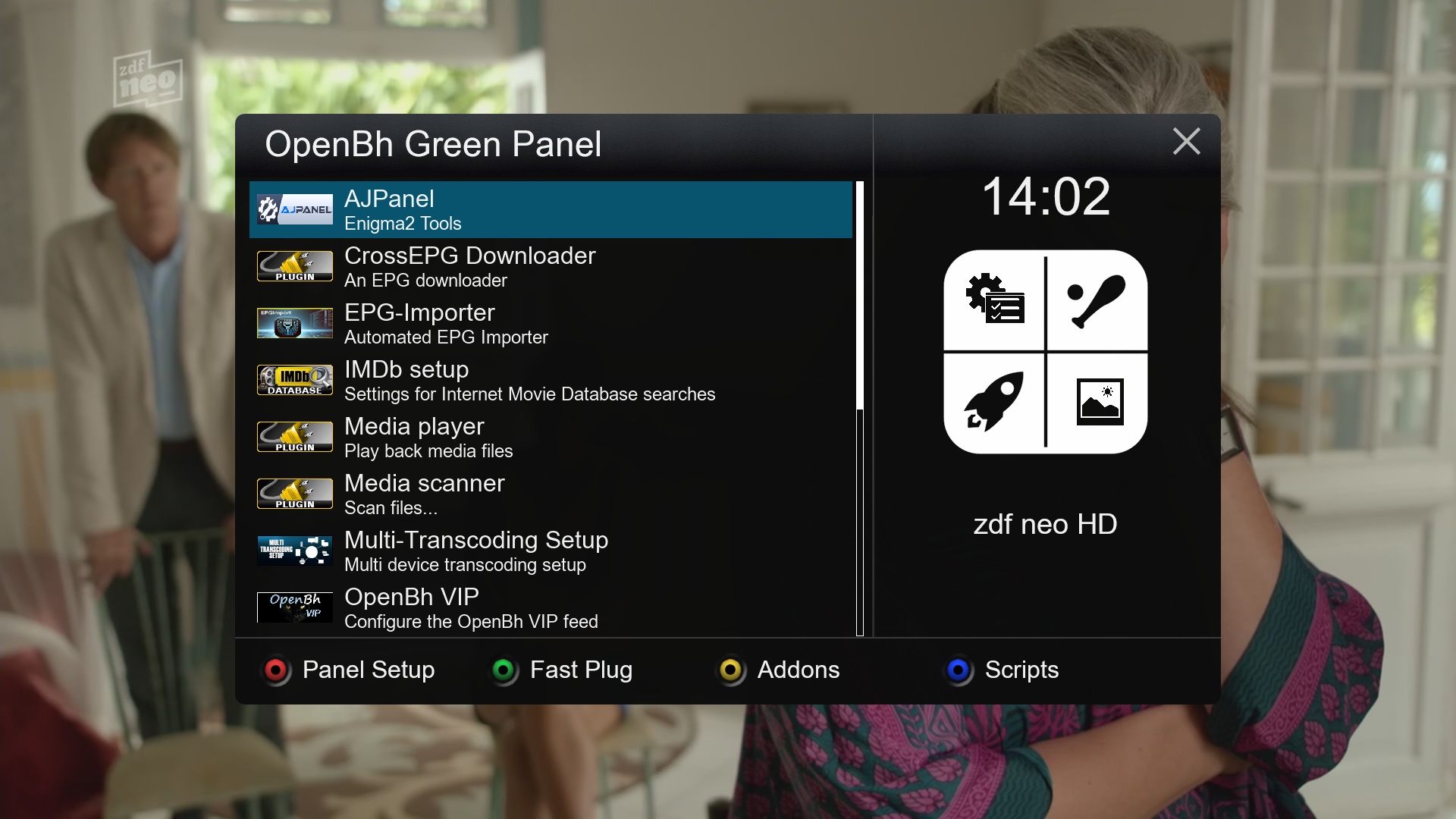

Faceti asa : VERDE (Plugins) - GALBEN (ADDONS)
Imaginea OpenBH merge foarte bine ! are de toate : drivere, pluginuri
extensii, settings, softcams, si pluginuri system ! play DVB si IPTV ! toate
functionale ! cred cu tarie ca este cea mai buna de pana acum ! Marea mea
satisfactie este ca am pus la punct o metoda si niste criterii de compatibilitate
cu un server de feed OpenVIX ! Functionarea corecta a receptoarelor "exotice"
construite cu aceasta metoda, o confirma !

Stiti vorba cu ... mintea cea de pe urma a rominului ! mi s-a aprins
beculetul cum sa preinstalez, orice in OpenBH ! asa ca am inceput
cu cele doia skinuri de import : Default1080 si Simple-ten-eighty !!!
asa ca dupa instalare veti avea situatia ...
O oferta acceptabila !!!
