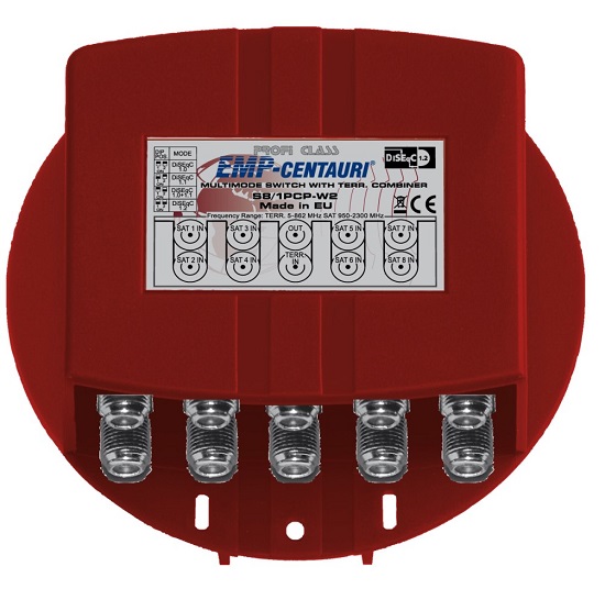

Ok, am 8 lnb single, DiseqC 1.2 , 2x8 adică 1 iesire satelit si 1 iesire terestru. De la DiseqC un singur cablu de coborâre care este satelit. Mulțumesc pentru raspuns .

acesta e DiseqC-ul

nu o sa reusesti niciodata ce vrei tu sa faci //// un diseq=un receptor //la doua receptoare trebuie lnb-uri twin si doua diseq = doua receptoare ///Multimode swith----se refera ca poate suporta mai multe protocoale {1.0 ,1.1 sau 1.2 } daca folosesti doar 4 lnb comuta 1.0 ///mai mult de 4 lnb comuta 1.1 sau 1.2 ///deci nai cum sa pui un diseq la doua receptoare ////decit daca receptorul mai are si iesire din el pentru alt receptor /si atunci tu daca esti pe satelitul a tp vertical pe celalalt receptor vei putea urmari doar programele de pe satelit a tp-uri verticale doar // nu se poate da doua comenzi la un diseq
01 Nov 2019, 22:33
Joined: 20 Sep 2014, 17:44
Posts: 335
Post Re: Despre sateliti , programe si echipamente
si daca te uiti bine la el scrie clar 8/1 adica 8 intrari si o iesire

singurul lucru care il are in plus fata se de un diseq simplu e intrarea antenei terestre ///care bineinteles e montata linga parabolica / / si in casa iti trebuie un Sat - TV Combiner - Diplexer Intern/ care desparte inapoi semnalul satelit de cel terestru///

Ok , Mulțumesc pentru raspuns tuturor. Din pacate asta este, chiar dacă decodorul avea loop tot nu era convenabil. Referitor la DiseqC are intradevar doar o iesire, după o verificare mai amănunțită am observat ca cealalta era intrare terestră. Mulțumesc încă o dată!

ca sa faci ce vrei tu, adica sa ai 2 receptoare care sa functioneze independent unul de celalalt iti trebuie in locul LNBurilor Single sa pui LNBuri Twin sa mai cumperi inca un DiseqC 1x8 si sa mai tragi inca un cablu de la unul din DiseqC-uri la unul din receptoare si atunci totul este OK.
ar mai fi solutii dar mult mai costisitoare deci nu este cazul sa le detaliem acum.
