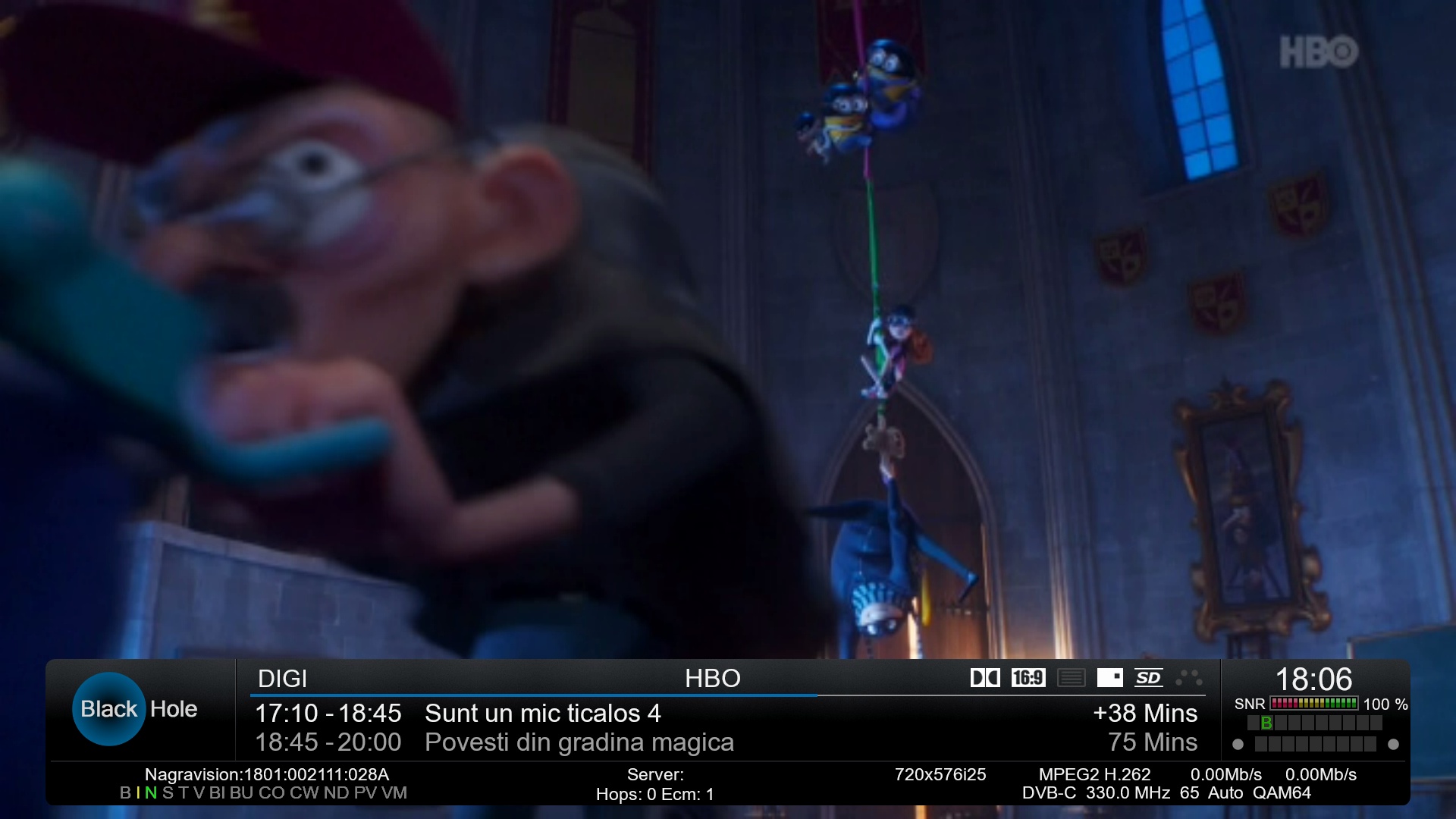

Testul complet este facut pe Amiko Viper 4K Combo si a inclus ...
- scanare si vizionare DVB-S2 si DVB-C
- instalare de plugin IPTV complex : AJPanel si PlutoTV
- export din PlutoTV in Favorite canale USA
- vizionare IPTV
- instalare Oscam EMU din Feed si NCAM extern ... OK EMU !
- Multiboot functional !
In toate aceste manevre am folosit serverul de Feed oficial OpenBH 6.0
al imaginii Zgemma H11S !!! si a functionat fara repros ! Bingo !!!
Serverul de Feed include chiar si ultimul Kodi 22 !

Amiko Viper 4K v20,v40 si TV Samsung 4K
21.08.2028
Problema incadrarii meniurilor Enigma2 in ecranul TV Samsung 4K este una
veche , necunoscuta mie decat prin relatarile confuze ale unui amic caruia
i-am facut cadou cele doua receptoare ! necazul se intampla atat cu OpenATV
cat si cu PurE2 in rezolutia 1080p50 ! meniul iese din limitele ecranului !
Si pentru ca ma tot fredoneaza cu chestia asta ... i-am propus sa rupem
matza-n doua si sa instalam un OpenBH 6.0, cel proaspat construit ! Bingo !
Totul este OK ! se incadreaza perfect si merge ca o racheta !
I-am corectat driverele pe v20, cele actuale nu merg bine pe DVB-C, si acum
zboara ! Mai greu a fost sa-l conving sa nu instaleze prostii ! este un receptor
de vizionare cablu ... si gata !
