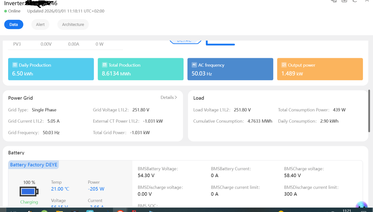

montat in 14-12-2024 / 6kw invertor, 6.3kw panouri , 5,1kw baterii pentru
inceput, in 08-03-2025 montat a doua baterie, in 06-07-2025 a treia baterie,
dosar prosumator 09-04-2025, productie totala 8,6 mw
01 Mar 2026, 14:26
Posts: 165125
Post Re: Sistem fotovoltaic casnic
Pai interesanta este cifra de productie ! 8.6 MW revine la ~20 KWh/zi pe o
perioada de 420 de zile ! este foarte bine ! O casa normala nu consuma atat !
Cat a fost investitia in regie proprie si cam cat ar fi costat facuta de o firma ?
01 Mar 2026, 14:48
Joined: 20 Sep 2014, 17:44
Posts: 335

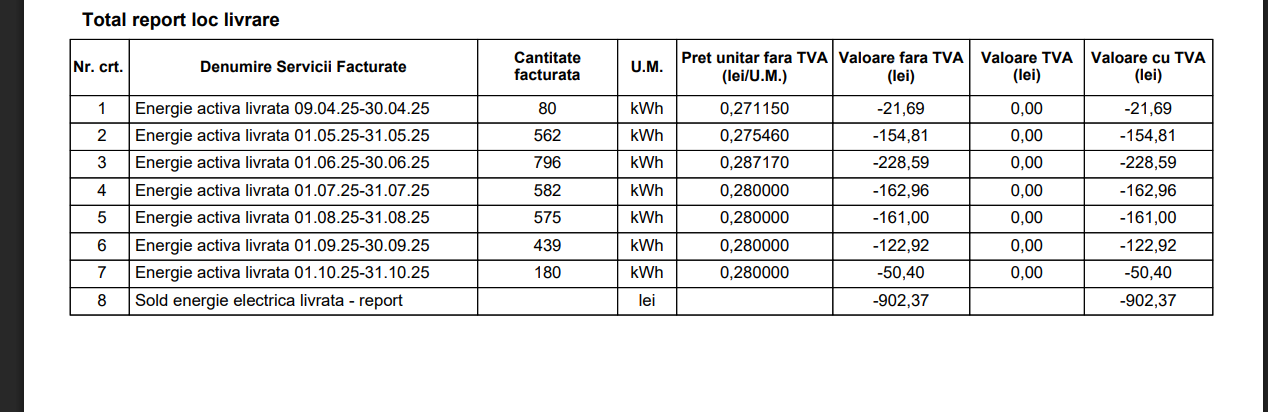

bun ,sa vorbim despre pret ,,montarea cu o firma probabil costa undeva la 2000-2500lei ,,cit despre sistem ,avem invertor 4200lei ,,panouri 5600lei ,,acumulatori 4000lei pe bucata ,, ,cabluri,mufe ,sistemele de prins panouri pe acoperis ,relee ,,protectii,,tablouri undeva la 5000 lei ,,deci un total de aproximativ 27000lei ,, totul a fost cumparat pe rind ,, am avut ambitia sa devin cit de cit independent de retea ,din mai multe motive :intreruperi scurte de tensiune 1-2 secunde de citeva ori pe zi ,,intreruperi frecvente de curent pe termen mediu si lung ,, reteaua find nemodernizata din ani 60 seara scade tensiunea mult (singura modernizare a fost schimbarea contoarelor ) deci sa dovedit o investitie buna ,, /da productia e in medie mai mare pe zi ,,eu am inceput sa exploatez la maxim sistemul doar din data de cind am devenit prosumator ,,
deci total produs 86134kw
01 Mar 2026, 18:57
Posts: 335

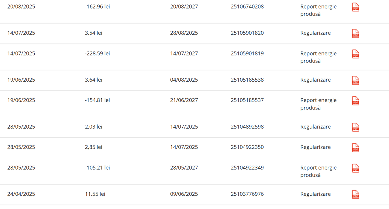

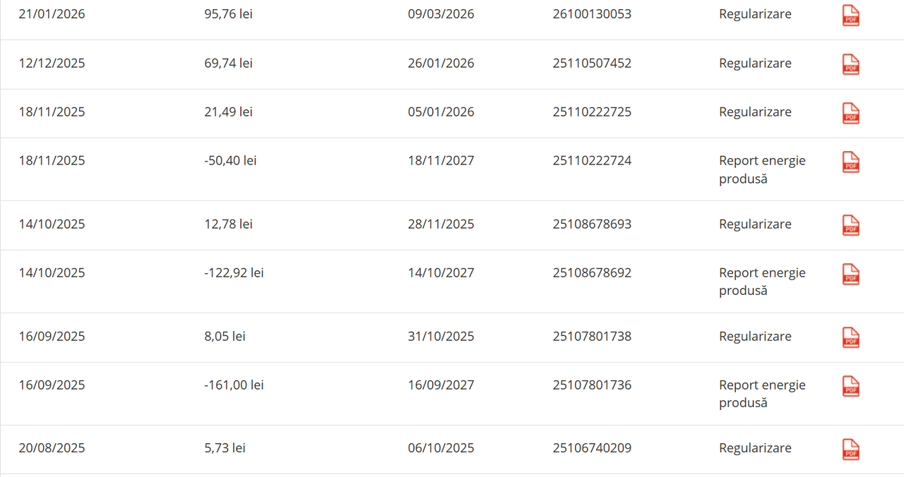

acum daca e sa vorbim despre facturi ,,variaza mult vara cu iarna
vara consumat si injectat
iarna consumat si injectat
si compensarea :P :P care va incepe sa vina din luna a patra 2027,, dupa cum vezi 0,28 bani /kw find la hidro ,, probabil alti dau mai mult ,,dar si iau mai mult

un grafic cu productia intro zi cu soare //28-02-2026// productie 39,3 din care consumat 28kw
si productia de azi tot o zi plina de soare
01 Mar 2026, 19:12
