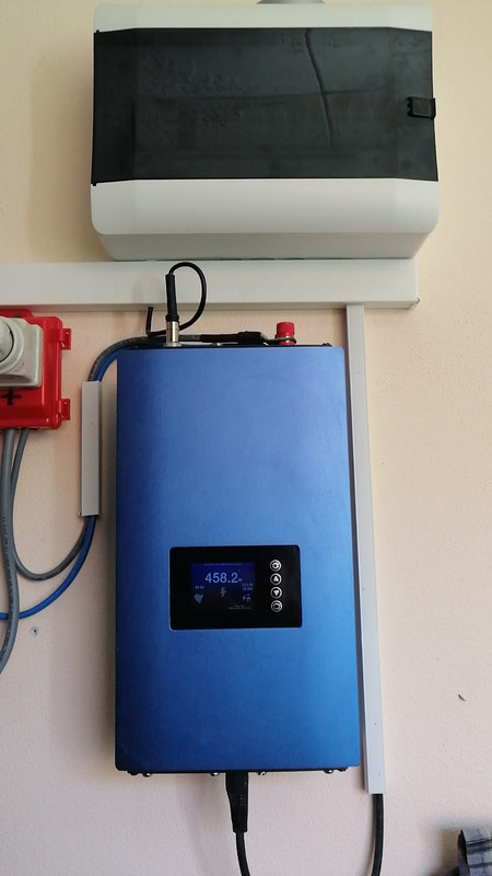

[quote="florin"]ce pot spune e ca costurile de achizitie la momentul cind
le-am achizitionat a fost mai mare ( cu toate ca era cu tva 9%) multe
componente in prezent se gasesc mai ieftine cu toate ca tva e la 21% ,,
depinde de firma de unde le achizitionezi/orcum am de gind sa mai adaug
10 kw stocare si ma opresc , am omis ca mai am legat in el la microinverter
un vechi invertor care al ajuta cu citva watti pe ora ,,e limitat undeva la
400w , dar ajuta !
per ansamblu sunt multumit pina in prezent ,cel mai mare avantaj e ca nu
simt intreruperile de curent si totusi ajuta la factura ,, inainte aveam o medie
de consum undeva la 350kw pe luna acum ajung si aproape de 500kw ,,ca
doar am de unde :P :P :P // iarna cind se poate compensam caldura cu
consum din panouri si vara pornim aerul conditionat si irigam gradina ,, gatitul
se face la cuptor sau plita cu inductie ,,si orcum fiind la sat cam totul e pe
curent ,,moara ,,pompa apa ,si mai ales incubatorul de oua care aveam
probleme cu el ca tot se lua curentu // acum garantia producatorului e cam
de 5 ani la invertor 10 ani la panouri si doi ani la baterii ,, sa vedem cit a tine
in timp
